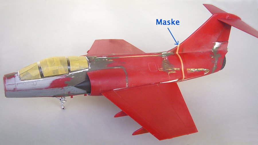

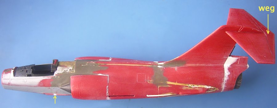

Beiträge: 2529
Wohnort: Neckarsulm
Das Heck ist, wie gesagt, angeklebt.
Und schon gespachtelt und geschliffen, es paßt ziemlich gut.
Der Bausatz beinhaltet 2 verschiedene Heckteile mit unterschiedlich großem Seitenleitwerk.
Ich habe entgegen dem Bauplan das kleine verwendet.
Nach dem Trocknen des Klebers habe ich das Seitenruder ausgesägt, es wird separat angeklebt.
Warum erst später ? Nun, ich hatte in die Seitenflosse am Rumpf einen Streifen 0,75 mm Plastikkarte als Führung für das Heckteil eingeklebt, man kann den schmalen Streifen auf dem Foto gerade so noch erkennen ( schwarzer Strich ).
Leider muß die Düse von innen eingeklebt werden, deshalb ist sie bereits metallisiert und drin.
Zur Bemalung des Flugzeugs läßt sie sich recht leicht durch einen ringförmigen Papierstreifen maskieren, den kann man leicht in den Spalt zwischen Rumpf und Düse stecken.
Das einteilige Pendelhöhenruder habe ich inzwischen an der gezeigten Trennlienie gekürzt, da muß ich die Hinterkante kräftig ausdünnen, das Material ist da etwa 3 mm dick !
Wie man sehen kann haben sich die Großteile rel. gut zusammengefügt, obwohl der Bausatz nicht mehr taufrisch ist.
Copyright-Marke auf einer Tragfläche 1980 !
Der Pfeil vorne zeigt den Spachtel am Schußkanal.
Dateianhänge
Beiträge: 2529
Wohnort: Neckarsulm
Durch die Verkürzung paßt die Rumpfkontur nicht mehr exakt zu der Klebefläche der Tragflächen.
Aber maxnix-->ein Streifen Plastikkarte 0,75 mm an die Tragfläche geklebt und an die Rumpfkontur passend zurechtgefeilt und das Problemchen ist behoben.
Die Positionierungslasche an den Tragflächen habe ich vorne geschwärzt denn die kann man durch die Luftansaugkanäle sehen, wenn auch nur ganz knapp.
Wie unschwer zu erkennen habe ich die Vorflügel ( links auf dem Foto ist vorne ) davon ausgespart denn die sind ja beweglich und nicht am Rumpf befestigt.
Diese kleine Mühe hat sich gelohnt denn die Tragflächen sind inzwischen ohne Spalte am Rumpf angebracht.
Dateianhänge

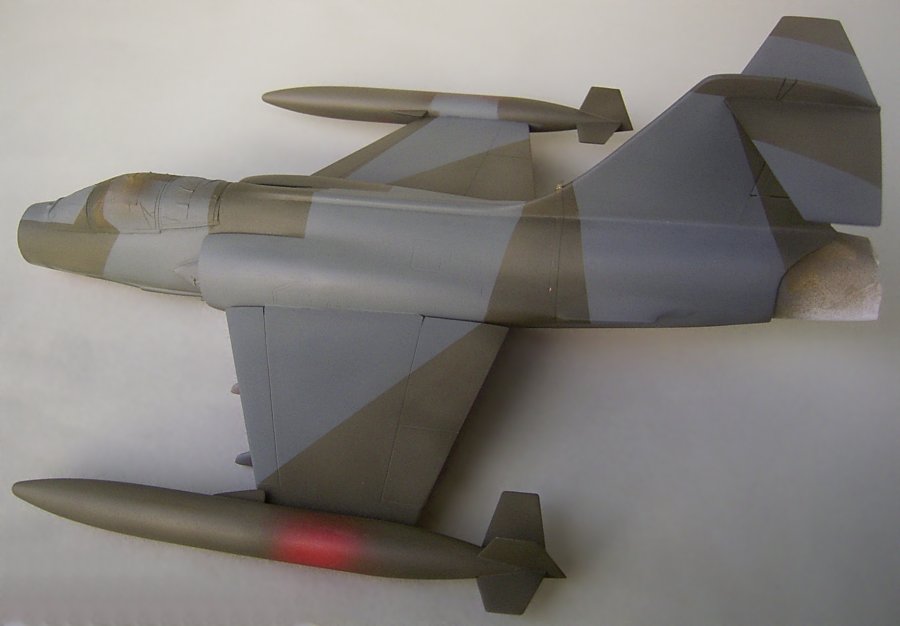

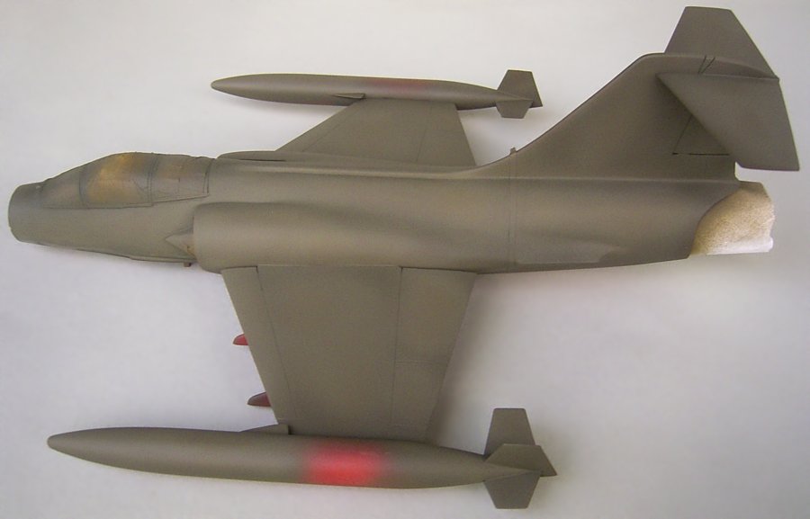

Beiträge: 2529
Wohnort: Neckarsulm
Wenn mehr als nur eine Farbe zu spritzen sind grüble ich ernsthaft über die Reihenfolge mit dem geringsten Maskieraufwand.
Ich nehme dabei keinerlei Rücksicht auf die verbreitete Regel, immer dunkle Farben auf helle zu spritzen.
Diese Regel ignoriere ich total, denn unsere standardmäßigen Modellbaufarben sind durch die Bank deckend ( außer die Transparentfarben, aber das ist eine andere Miete ! ).
Also habe ich zuerst die Oberflächenbasisfarbe gespritzt.
Das sind verschiedene oliv drabs, von 3 Herstellern !
Tamiya XF 62 oliv drab, ein spritzfertiges oliv drab von Vallejo Air, und REVELL Nato Oliv.
Letzteres ist das hellste der 3 Hersteller und dient der örtlichen Aufhellung.
Ursprünglich wollte ich die Basislackierung in dem heller wirkenden Basaltgrau ausführen, war aber irgendwie abgelenkt, und schwupps, auf einmal war das Fliegerchen komplett in oliv drab eingesudelt ! :shock:
Na max nix, viele Wege führen zu einem annehmbaren Modell !
Und zum Spaß habe ich noch eine alternative Bemalung vorzuschlagen. 8-)
Dateianhänge
Beiträge: 2529
Wohnort: Neckarsulm
Auf einer uralten REVELL Farbkarte mit original Farbchips habe ich das Basaltgrau als Nr. 77 gefunden, bei meinem aktuellen Aqua heißt die Nr. 77 allerdings "Staubgrau".
Zuerst zweifelte ich ob dieser Farbton richtig wäre da ich einen leichten Grünstich wahrzunehmen glaubte, habe ihn dann aber doch zum Spritzen der grauen Farbflächen verwendet.
Ich hatte die Farbe zum stellenweisen Aufhellen noch mit einem Hauch Vallejo Air RLM 65 Hellblau abgetönt, das war aber zu wenig und die Aufhellung fällt nicht nennenswert in´s Gewicht.
Was mich wirklich ärgert ist der Umstand daß das Maskierband die Aufhellung des oliv drab tws. abgezogen hat.
So bleiben leichte Streifen sichtbar.
Mal sehen ob das nach dem Auftragen der Abziehbilder und dem Übernebeln mit Mattlack noch störend sichtbar bleibt...
Die Segmente entsprechen wegen der Kürzung des Flugzeuges nicht wirklich dem original Fleckenplan des Starfighters, ich mußte sie stellenweise kräftig an das gekürzte "Modell" anpassen.
Aber die grundsätzliche Anordnung und die Anmutung stimmen.
Diese matten Farben habe ich mit einem Küchentuch leicht poliert, sie verlieren dadurch ihr totes Erscheinungbild und werden ganz dezent seidenmatt.
Eigentlich überflüssig weil das Modell noch einen Überzug mit Klarlack erhält, wegen des Silberns der Abziehbilder. :?
Ich werde die 4 im Bausatz enthaltenen, aber nicht vorgesehenen Bomben unter den Tragflächen montieren, ich habe sie oliv drab gespritzt.
Weiß Einer ob das richtig ist.
Was ist mit gelben Bomben ???
