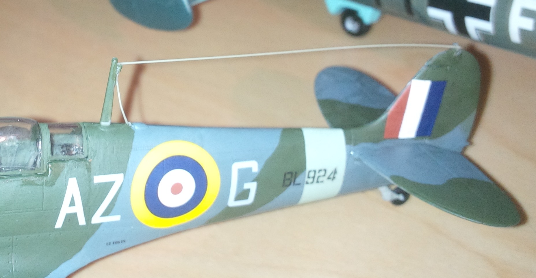

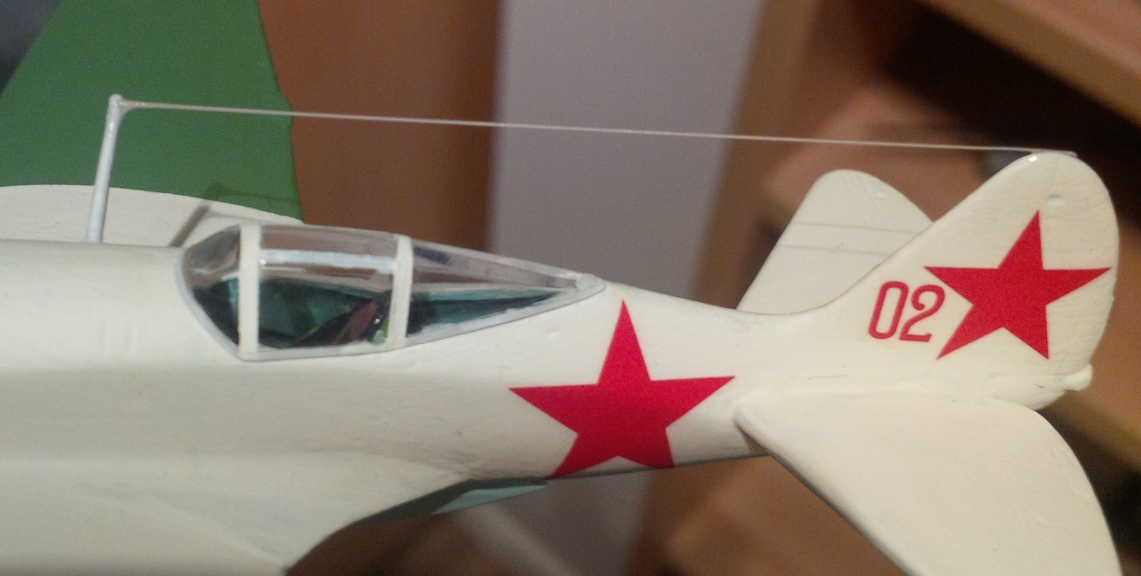

Hallo mal wieder!
Habe nun zum ersten mal bei 2 Modellen die Antennen mit nem gezogenen Gießast hergestellt.
Nun die Frage in welcher Farbe ich sie lackiere? Der Gießast ist ein heller gewesen, daher denke ich müsste auch so gehen.
Oder in silber?
Die von der Spitfire ist definitiv zu dick. Die andere sieht besser aus, aber auch noch nicht maßstäblich.
Ich bevorzuge dafür eher schwarzen Perlonfaden oder dünner Angelleine.
Lackieren würde ich in Schwarz.

eupemuc hat geschrieben:Die von der Spitfire ist definitiv zu dick.....
...und ist auch nach oben verformt.

Manchmal ist Weglassen besser.
Freilich gebührt dem Versuch Neues Auszuprobieren Anerkennung.
Aller Anfang ist bekanntlich schwer, auch wenn es zuerst noch suboptimal scheint-->aber Durchhalten ist angesagt.
Unsichtbarer Nähfaden wäre für mich auch angenehmer, aber Gießäste kann man mit mehr Übung sehr wohl hauchdünn ausziehen.
Der Anfang ist jedenfalls gemacht.
