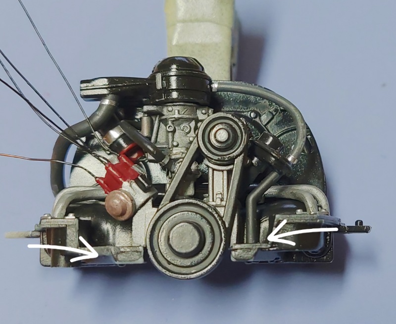

Ernste Frage mit der Bitte um ehrliche Antwort...
Meine Erfahrung mit stark verdünnter Farbe ist die, dass schon das mehrfache Anfassen, an den Kanten die Farbe "abreibt"...
Motor, habe gerade kein besseres Beispiel
Zugegen ich machen nicht viele Schichten zwei, vielleicht drei.
Wie sieht es da bei deiner Bemalung aus?
