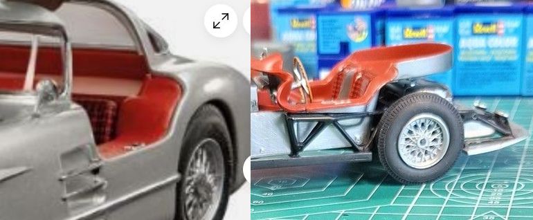

Mir scheint, die Fahrgastzelle baut zu hoch. Wenn du dann die Karosserie darauf drückst, wird das Fahrgestell dadurch nach unten herausgedrückt.
Ich habe einen Ausschnitt vom Deckelbild deinem Bau gegenübergestellt.
Die Oberkante der Rückenlehne ist demnach auf Höhe des Reifens. Und der Boden der Hutablage befindet sich auf Höhe des Radausschnitts knapp über dem Reifen. Bei dir ist das ziemlich hoch, so dass die Karosserie nicht auf den Einbau und damit nicht auf das Chassis passt. Es sieht aus, als wenn das Bauteil nach hinten hin ansteigt. Die Hutablage ist jedenfalls nicht waagerecht. Jetzt geht es also um Ursachenforschung.

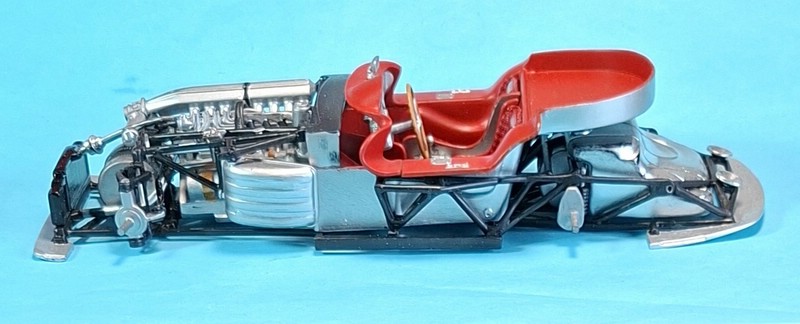

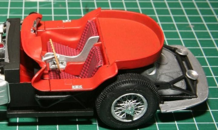

Ich habe ein Bild zu dem Bau gefunden. Es sieht irgendwie anders aus.
Ich glaube nicht, dass du deinen Mercedes einfach soweit zurechtbiegen kannst.

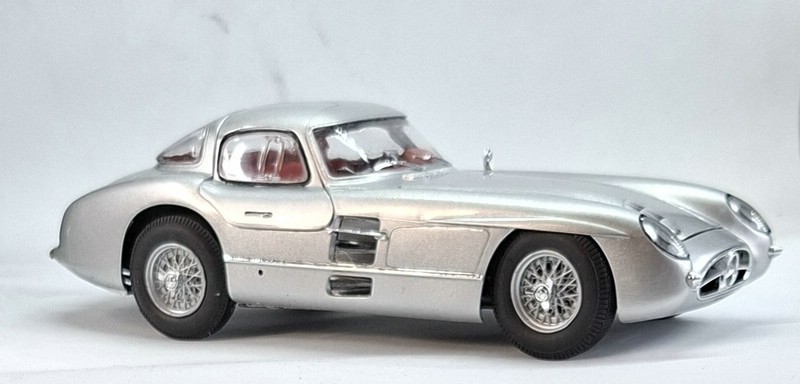

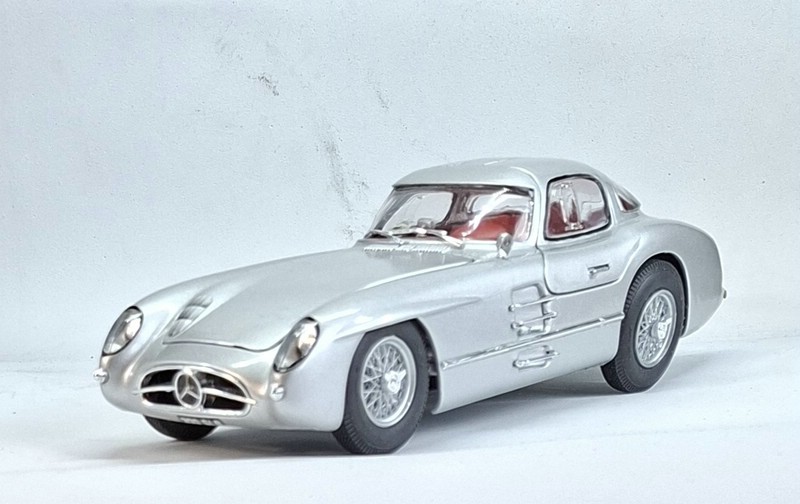

Zum Uhlenhaut Benz....: da die Ersatzteile angekommen sind (nochmals Danke an den Revell Ersatzteilservice) konnte ich den Benz soweit fertig bauen. Somit ist dieser Baubericht fertig. Ich will jetzt auch nicht an Revell herummeckern, war wohl eigene Doofheit. Wie gesagt, ein Modell steht und fällt mit seinem Erbauer.
Naja....zum Abschluss noch Fotos vom fertigen Modell.....wobei ich versucht habe, den Benz einigermaßen gut aussehen zu lassen. Guckst du......:
Meine Frau sagt zwar: "sieht man gar nicht, sieht doch gut aus".......aber ich sehe die Fehler und weis um sie. Zumindest ist der Bau abgeschlossen. Auf zu neuen Taten. Habe ja zur Zeit 3 Eisen im Feuer....Endeavour, British Bomb Ketch und Big Boy Lok. Man liest sich.
