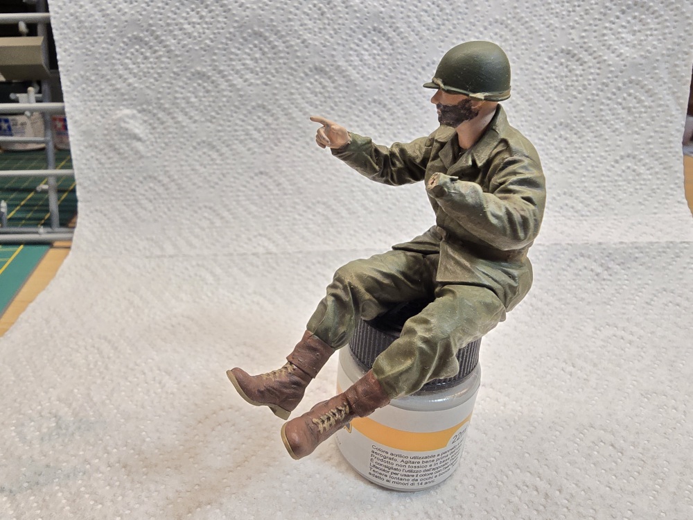

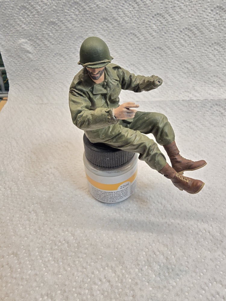

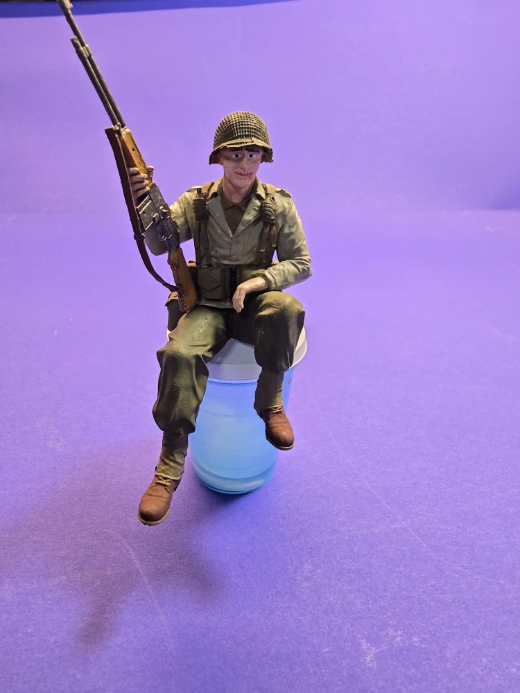

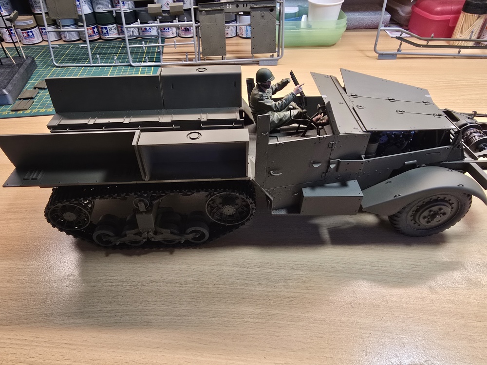

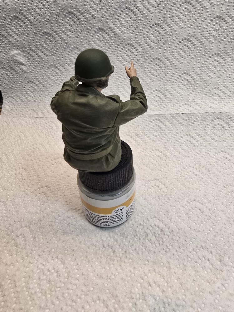

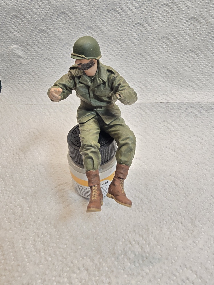

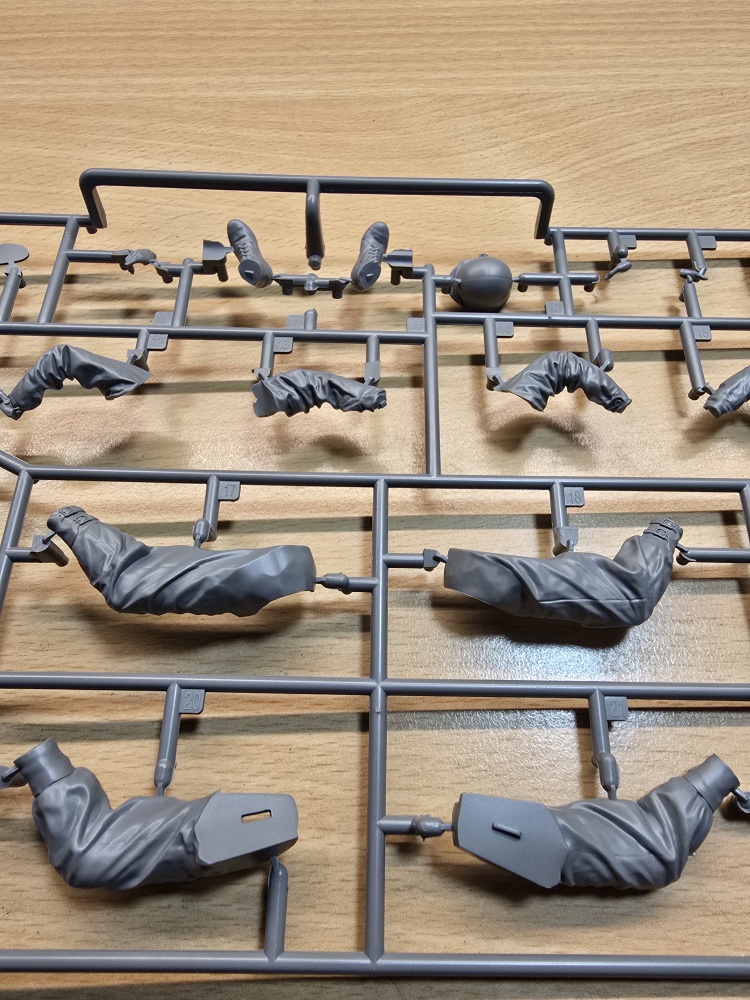

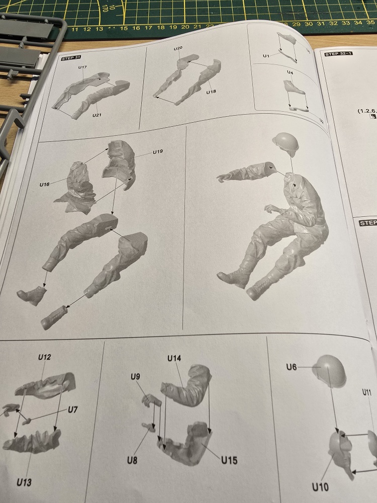

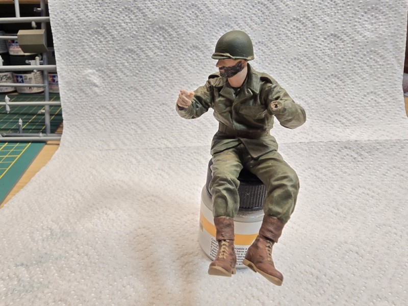

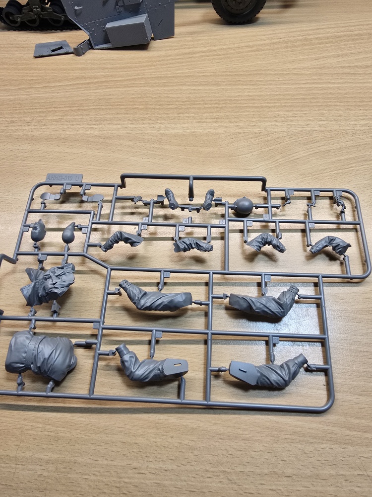

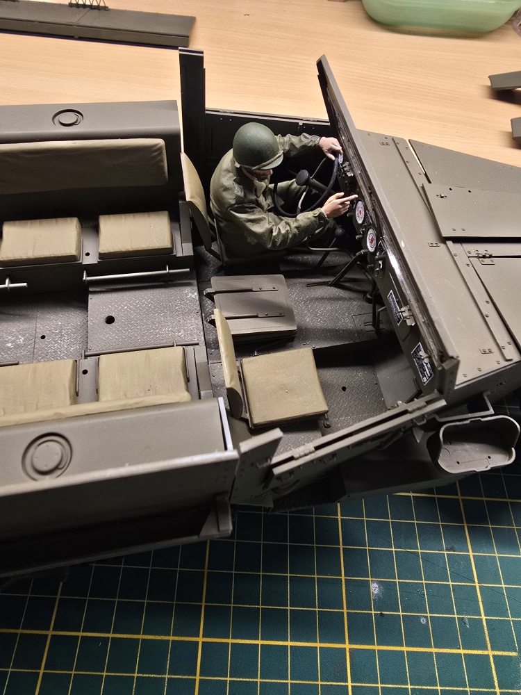

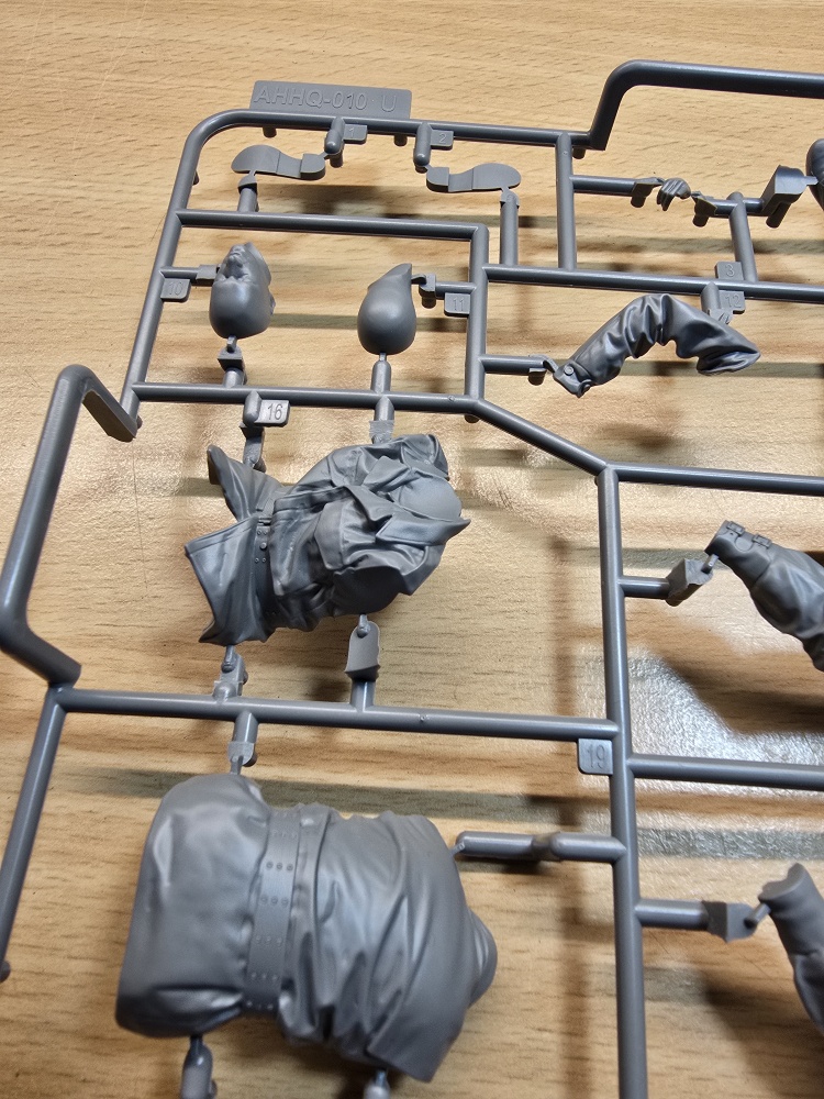

Laut Bauplan muss in die Fahrerkabine auch der Fahrer relativ zu Anfang mit eingebaut werden . Dieser liegt dem Bausatz auch bei . Leider aber nur eine Figur .2 bis 3 wären viel schöner gewesen. Auch hab ich noch nicht wirklich US Soldaten in 1/16 gefunden .
Nun also der Fahrer des M3:
Ich habe den Fahrer in Baugruppen gebaut . Sprich Beine , Oberkörper , Arme und Füße.

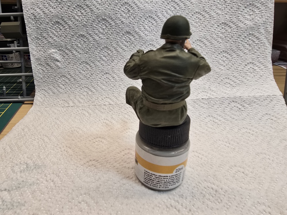

Die Jacke des Fahrers sollte laut Farbschema von AK M42 Uniform Green Ocker Kahki werden ( die Farbe lag dem Figurenset von AK bei )
Farbe genommen und gewundert ... sieht so Hellbraun aus .... Gestrichen ...war und blieb Hellbraun ? ... Sollte aber eher ein helles Khaki werden . ... mh. Nach dem trocknen nahm ich den Oberkörper in die Hand und die Farbe rieb sich relativ leicht ab .
Also hält die AK Farbe mal wieder nicht so dolle auf dem Plastik . Nun ja , Hellbraun war ja auch nicht das Ziel . Also farbe wieder ab ( was leicht ging ) Dann die ganzen Teile erst mal Grundiert .
Nächste Farboption ist US Olive Base Uniform . Erst einmal alles damit bemalt . Die vertiefungen ( Falten ) habe ich dann mit Olive Drap gedunkelt . Die hervorstehenden Teile mit Base Uniform welches ich 50/50 mit Weiß gemischt habe , angemalt .
Die Stiefel wurden in lederbraun bemalt . Die Sohle wie auch die Schnürsenkel in Canvas Tone .
Das Gesicht stellt für mich immer ein Problem dar . Als Farbe hatte ich hier noch von tamiya XF -15 Flat Flesh , was ja Hautfarbe sein soll . Das sah aber gar nicht gut aus . Hab das dann noch mit Weiss gemischt .... Sah dann aus wie ein Puppenkopf aus den 60ger jahren ... Grusselig .
Also Farbe wieder ab ...
Habe dann Lite Rust genommen und solange mit Weiss gemischt bis ich da war wo ich hin wollte . Dann wieder die Rübe angemalt ... für mich Ok ... dann hat der Mann noch etwas bart bekommen und gut is.
Man wird sowieso nicht viel von Ihm sehen können.

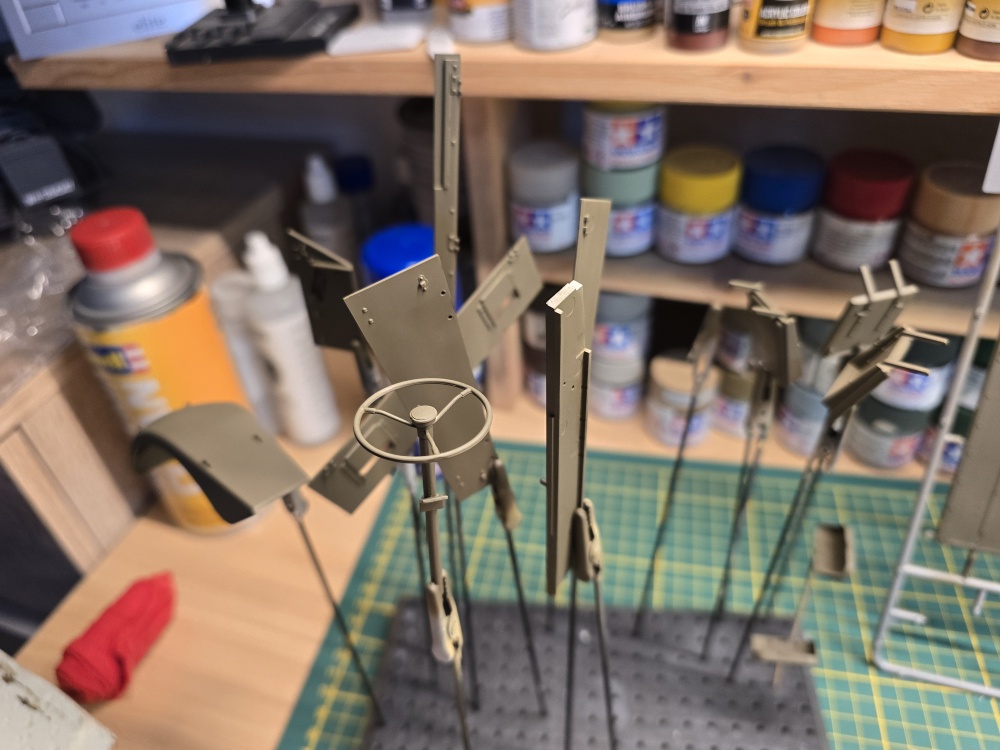

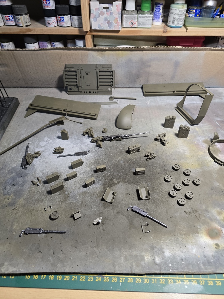

Dann mussten noch ein haufen Fahrzeugteile zusammen gebaut werden . Hier hab ich dann erst einmal das meiste erstellt , um dann alles auf einmal zu Lackieren .
So nun müssen noch eine Menge Detailarbeiten an den ganzen Teilen vorgenommen werden , um diese dann so nach und nach zusammen zu bauen

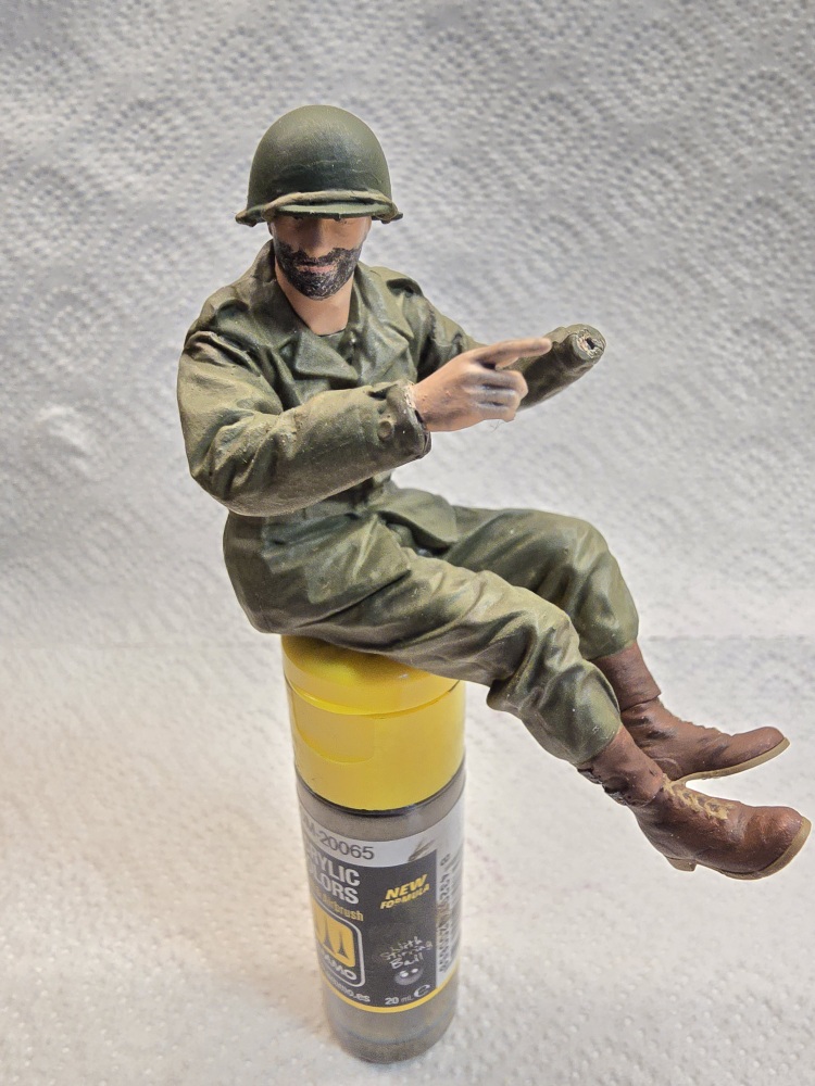

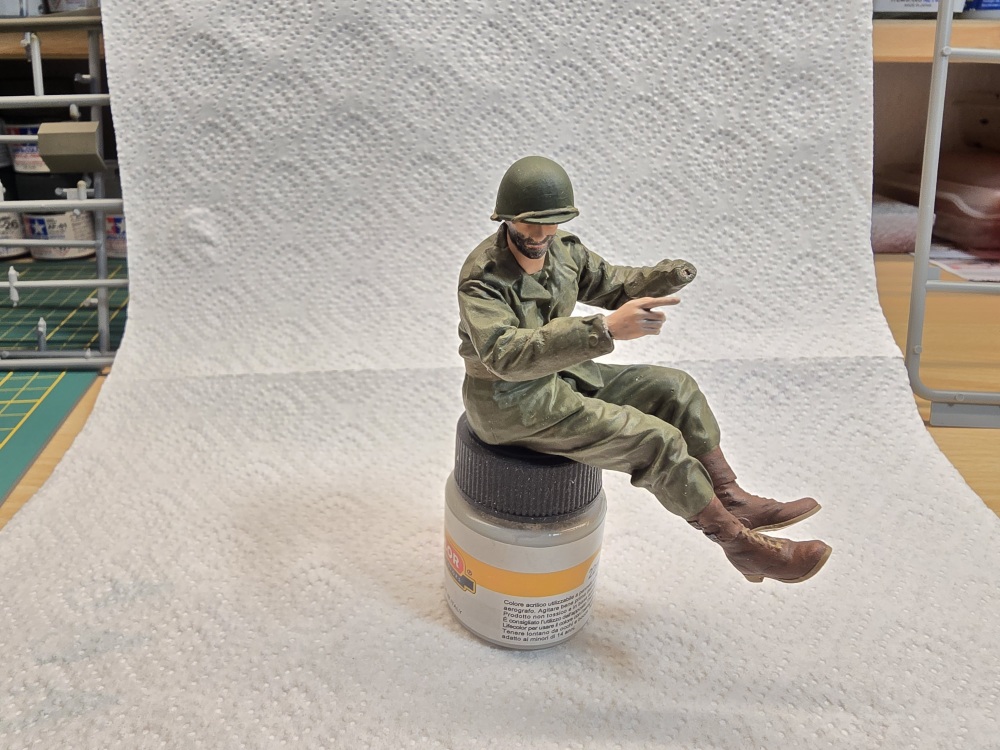

Voll vergessen die Bilder des Fahrers ... ;)
Ja es fehlt noch eine Hand ... die kann aber erst dran wenn ich das Lenkrad verbaut habe um dann den Faher einzusetzen . Die Hand muss dann am Winkel des Lenkrades angepasst werden

Wohl ein ziemlicher Aufwand mit dem Fahrer, ich finde ihn aber sehr gelungen. :thumbup:
Beiträge: 5933
Has thanked: 283 times
Been thanked: 131 times
Finde ich auch. Der Fahrer sieht gelungen aus.

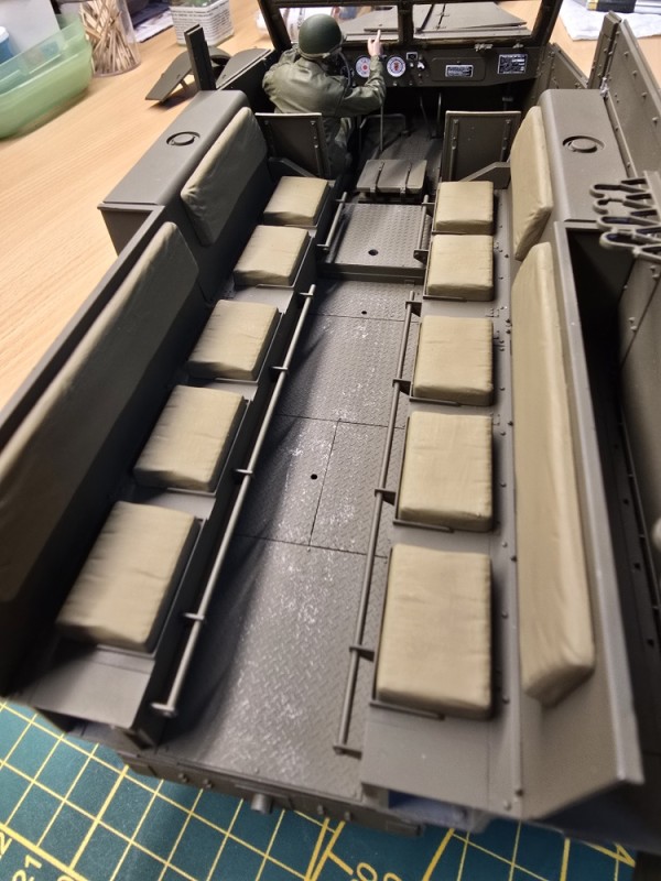

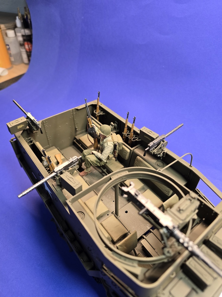

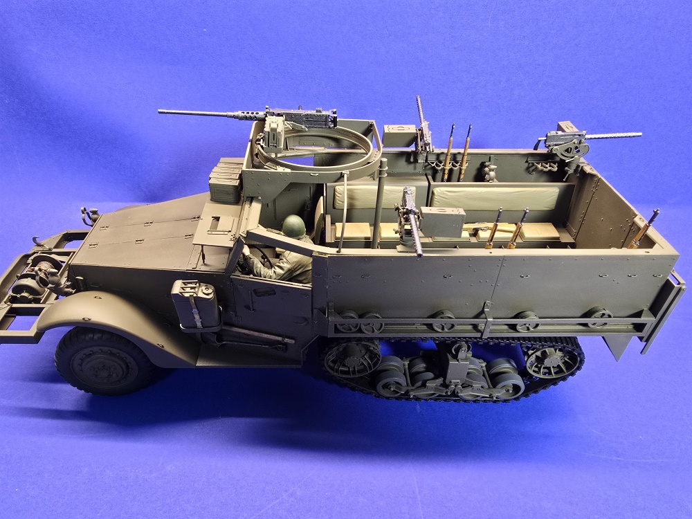

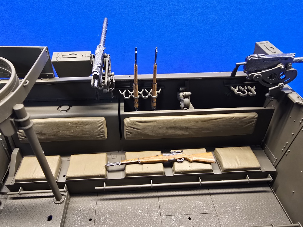

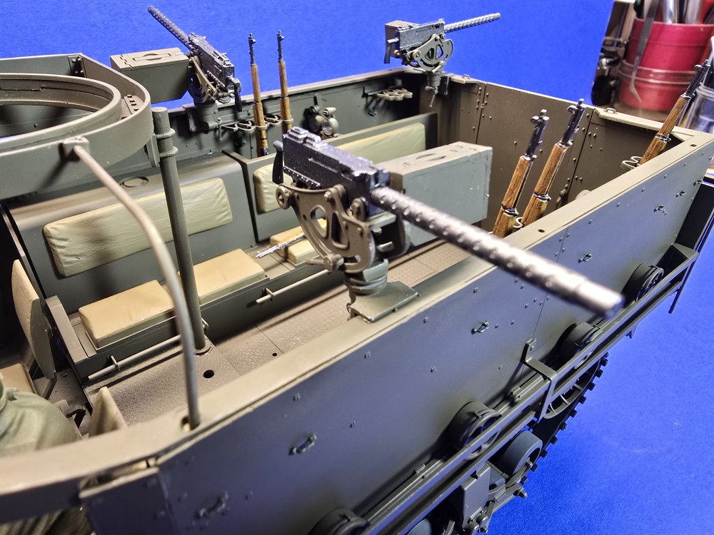

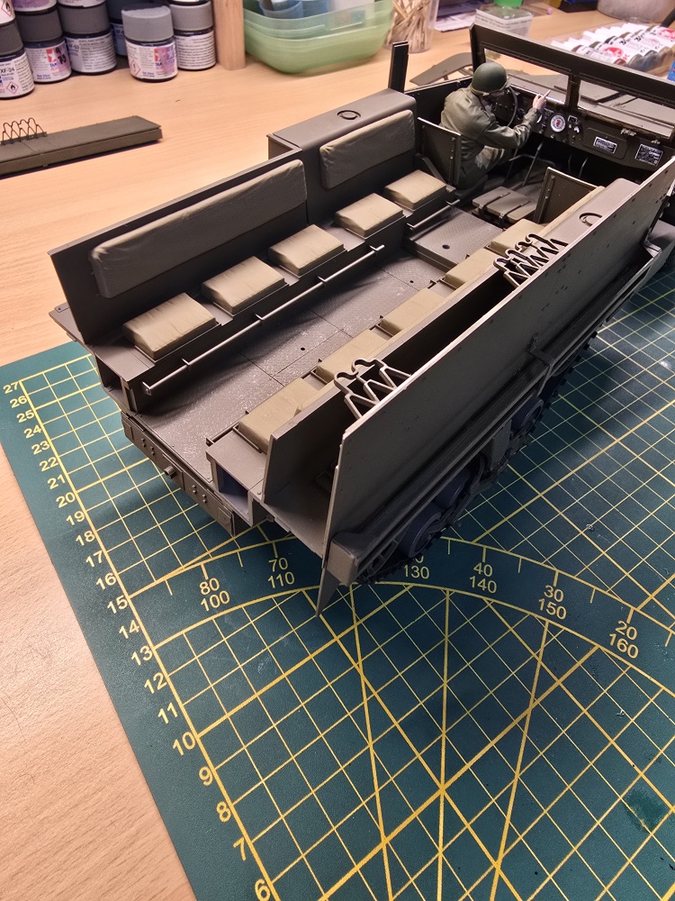

Aber weiter .... Aufbau wie auch Sitze sind verbaut

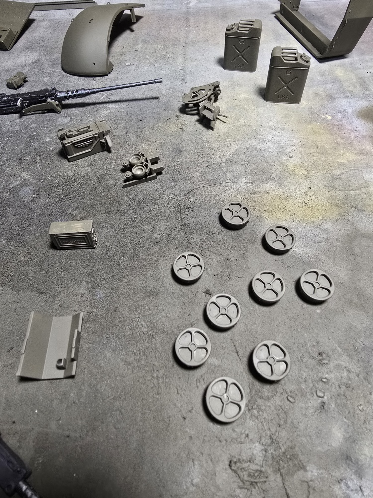

Ich habe weiterhin überlegt ob ich die Motorabdeckung in irgend einer Form beweglich einbauen könnte um den Motor auch Sichtbar zu machen . Leider sind die Schaniere so klein , dass ich keine möglichkeit sehe diese aufzubohren und Stifte einzufügen . da ist mir noch keine Lösung eingefallen .

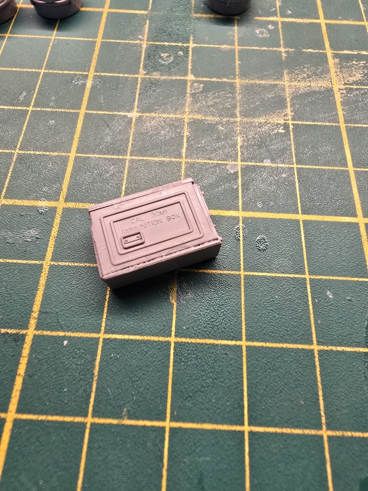

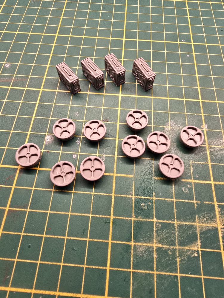

Es gab dann noch etwas an Zubehör zu bauen . Hier Munitionskisten und ....keine Ahnung was das genau sein soll

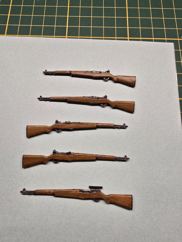

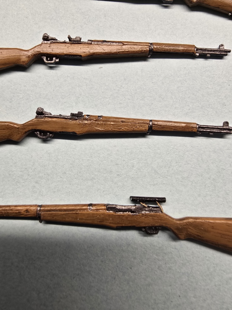

So und dann sollten noch 6 M1 Garand Gewehre gebaut werden . Der Bau war kein Problem .... aber mit der Bemalung hab ich mich echt schwer getan .
Ganz viel in Holzfarbe ... also drauf damit ... zu hell ...dunkles Wash drüber ... mist ... Farbe wieder runter .
Nächste Farbe ... viel zu Dunkel Rot ... Farbe wieder runter
Ok Farbe selber anmischen .... ich hab den richtigen Farbton nicht hin bekommen ... ( gibt ja genügend Bilder im Netz )
Hab dann nochmal in meine Box mit den ghanzen Revell Farben geschaut , und siehe da ... Holzbraun ....
Lackiert ... dann noch ein leichtes dirt wash drauf ... hat gepasst . Alle Metallteile in Gunmetall fertig

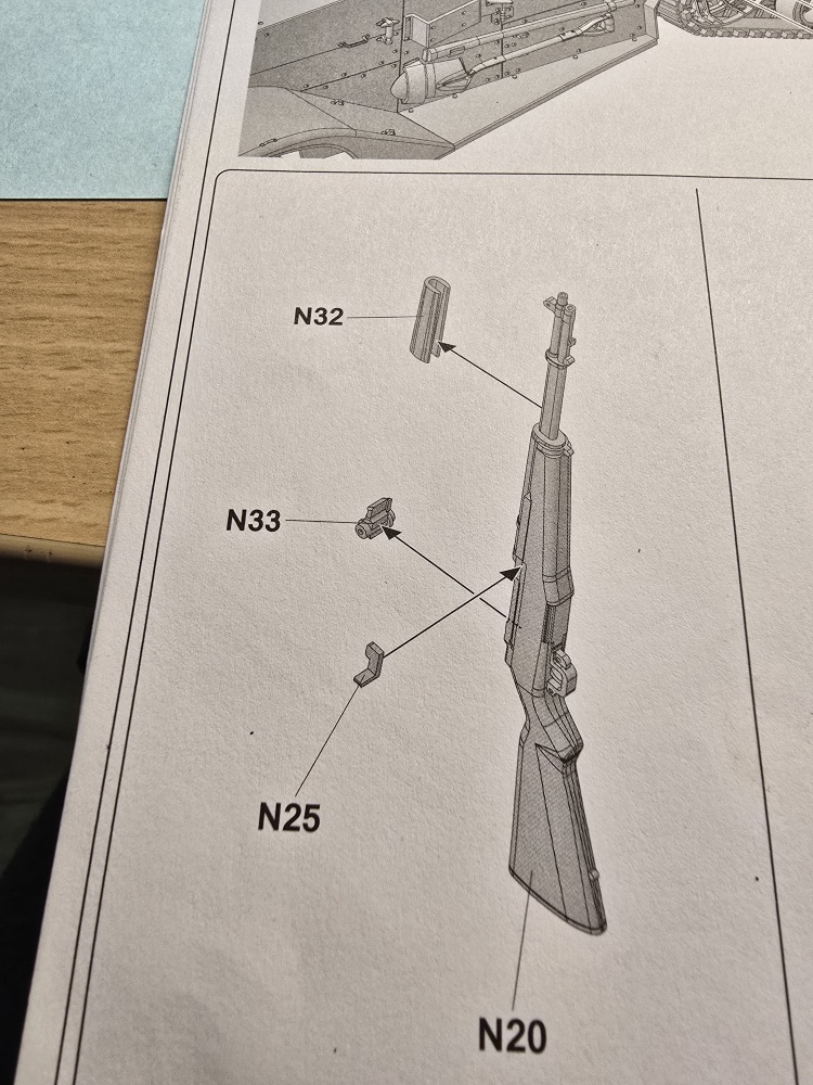

Leider ist beim Entlacken bei einem Gewehr das Visier abhanden gekommen . Also galt es eine Lösung zu finden.
Hier kam mir dann der Gedanke das M1 als Sniper zu machen . Hierzu musste ja nur ein Fernrohr drauf.
Ich konnte erst kein passendes Plastikteil finden . Habe dann eine kleine Stange auf länge gekürzt und dann ein stück Schrumpfschlauch drüber gezogen . Beide Enden dann jeweils ein tropfen Micro KristalClear .. Fertig

Die kleinen runden Dinger neben den Munitionskisten sind Panzerminen Typ M1.
https://en.wikipedia.org/wiki/M1_mine

Danke für die Info. Hatte mir sowas schon gedacht. Hätten aber auch Essenpötte sein können😁

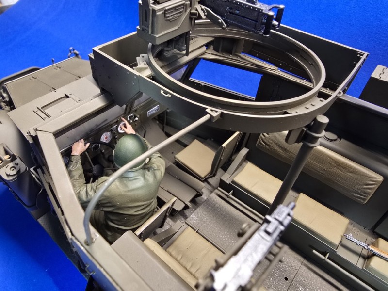

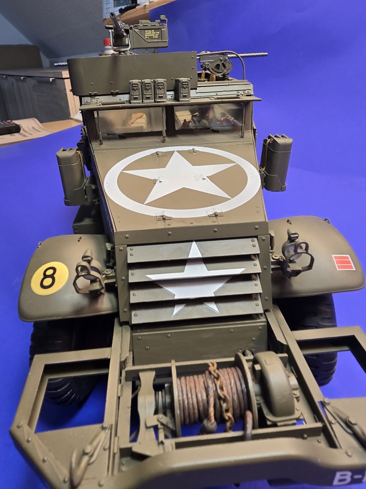

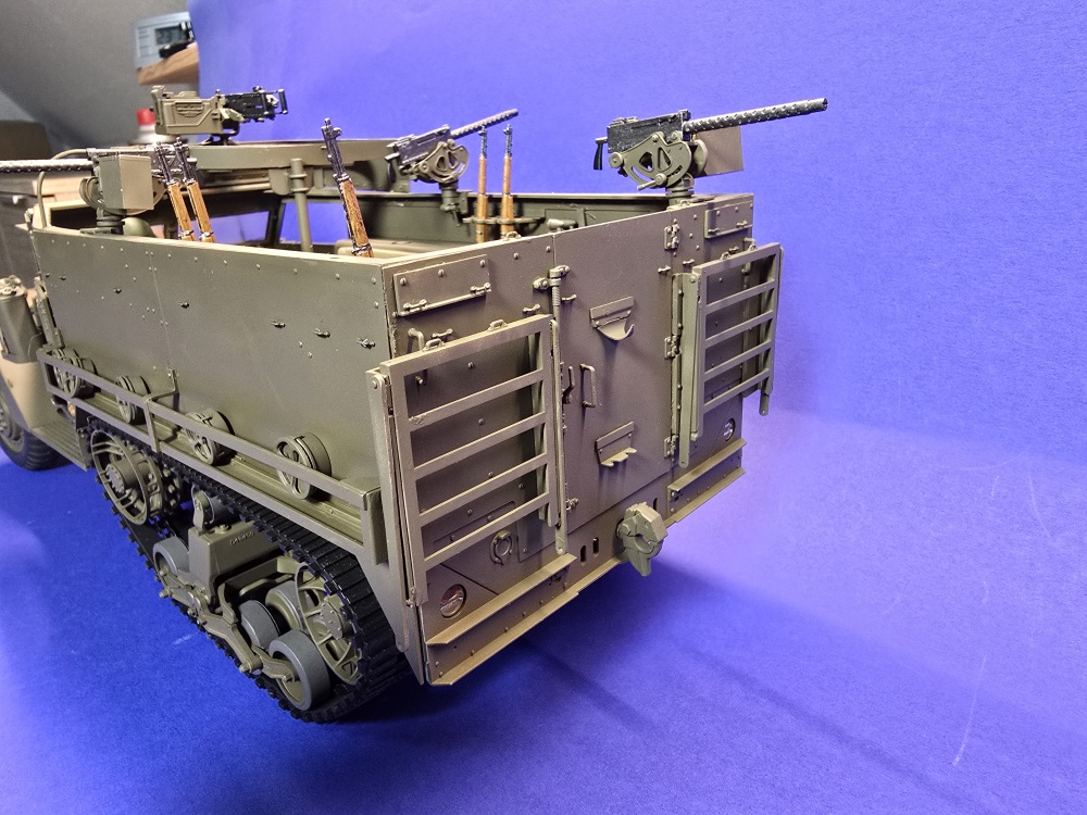

es ist mal wieder was weiter gegangen .
Für die hinteren Aufbauten und diverser Kleinkram wurden soweit fertig gebaut und dann alles in Dark Olive Drab gebrusht .
Scheinwerfer wurden innen mit Silber gepinselt und dann das Glas eingebaut .

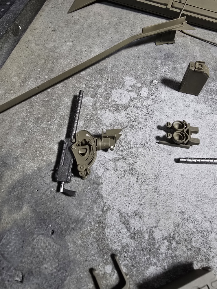

Die Schweren MGs wurden in Gun Metal gemacht . Die halterungen erstellt und beweglich fertig gestellt .

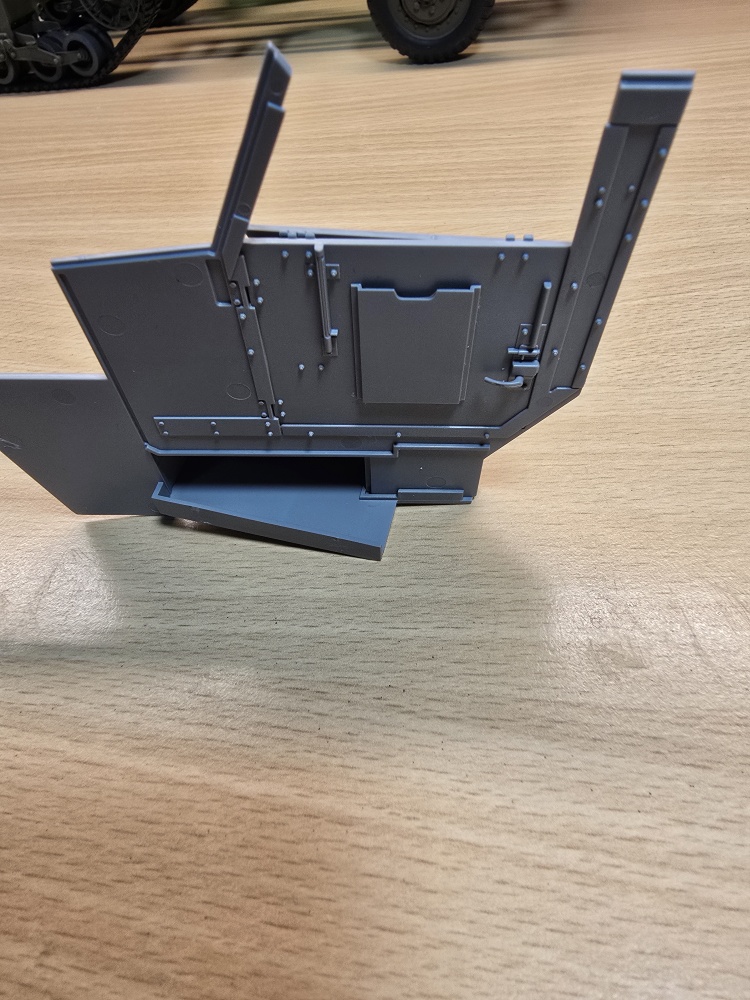

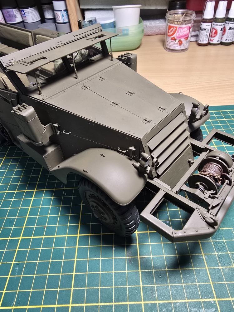

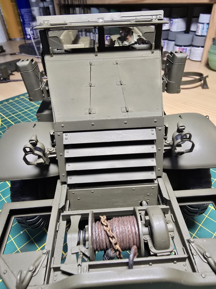

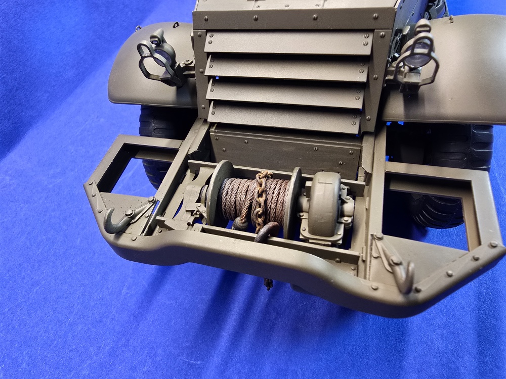

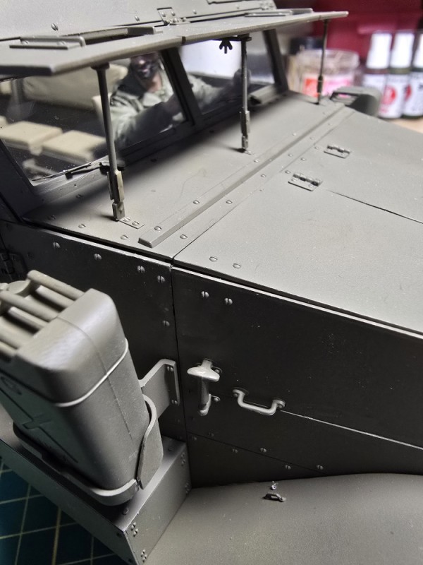

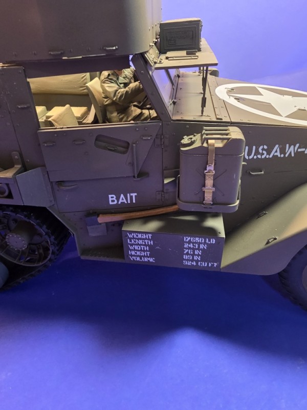

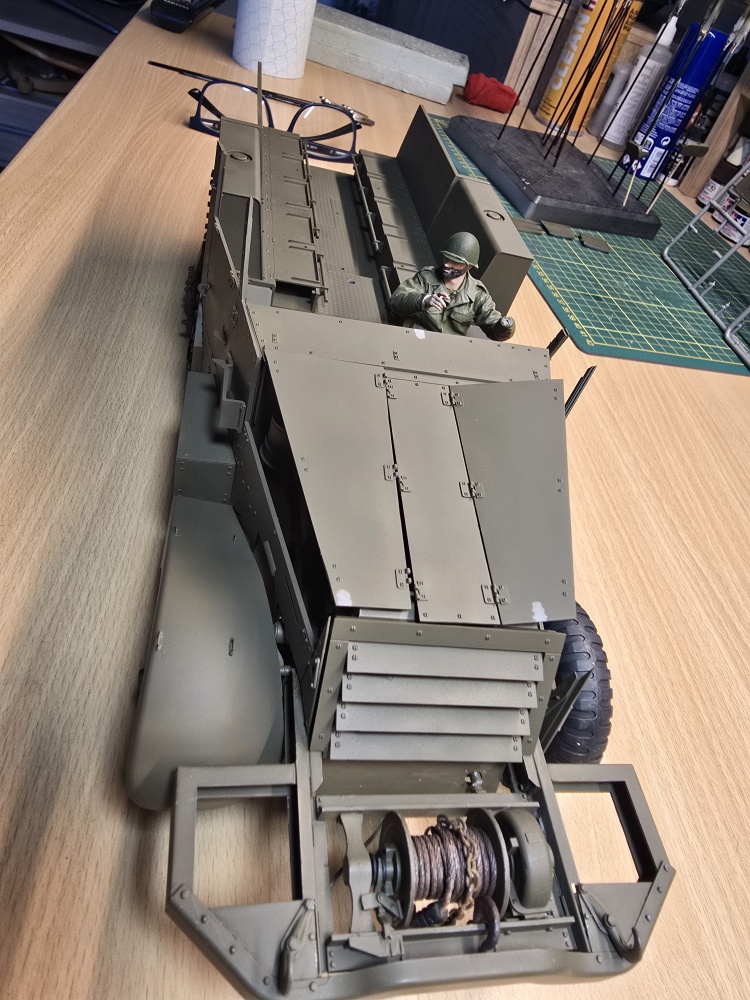

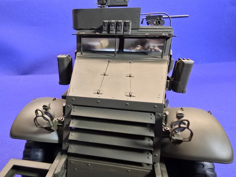

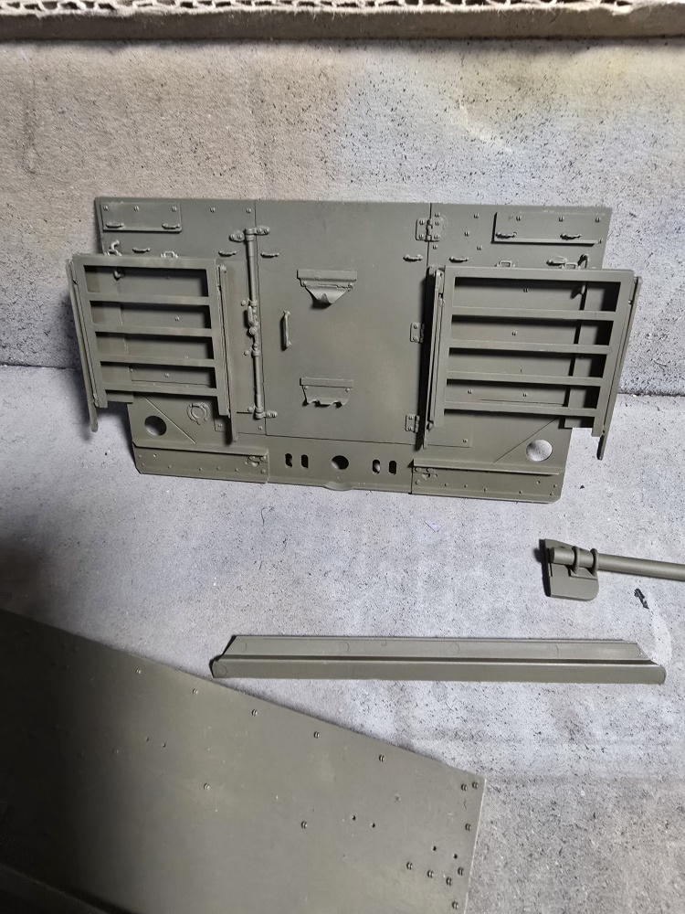

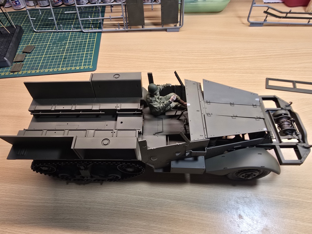

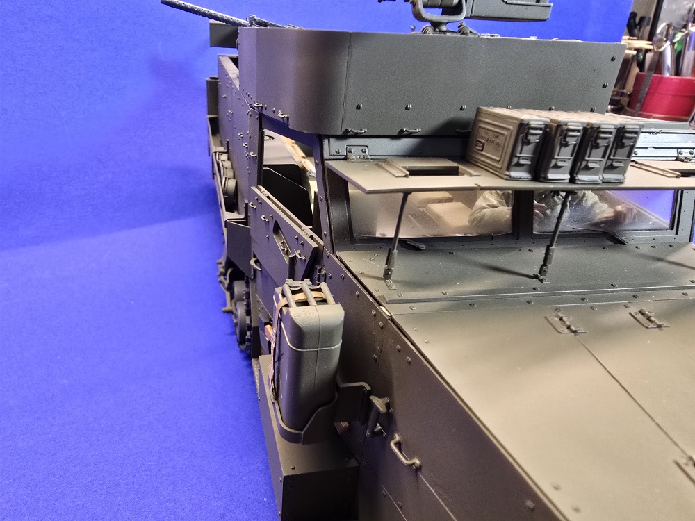

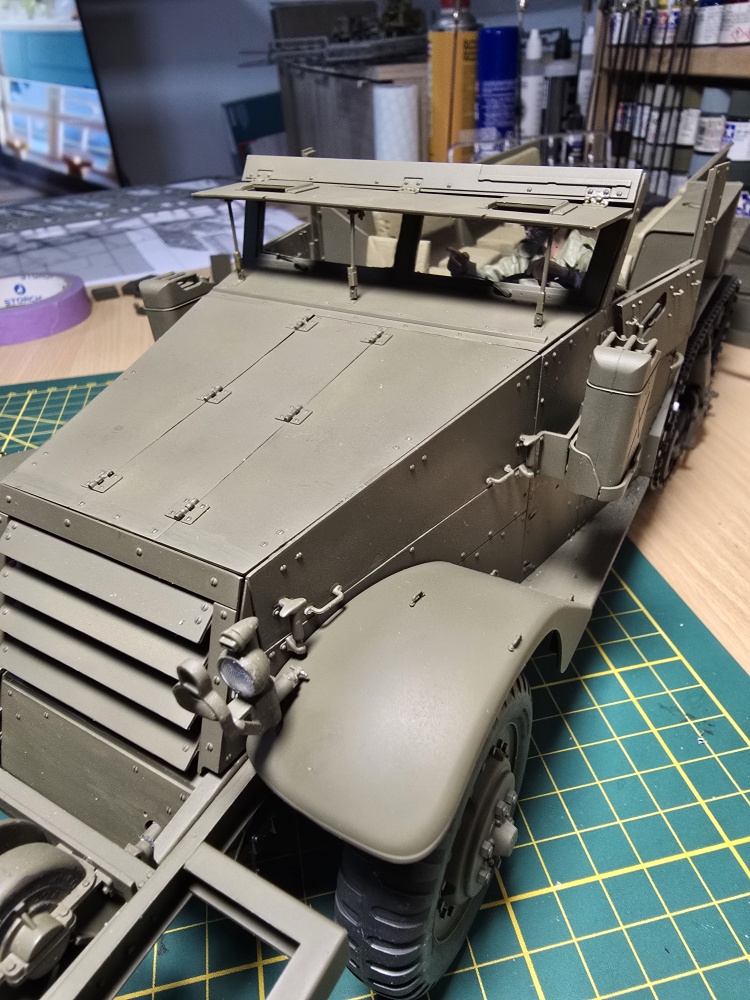

Für den hinteren Aufbau muste aber erst einmal vorne die Metalschutzplatte für die Frontscheibe gebaut werden . Diese wird aufgeklappt verbaut . Das wiederum heißt , dass die Motorabdeckung fertig gestellt werden musste .
Eigentlich war die Überlegung, die Abdeckung so zu bauen , dass diese flexibel ist . Heißt also offen wie auch geschlossen werden kann .Leider hat mich da die motivation verlassen das irgendwie umzusetzen . Also lass ich sie geschlossen .

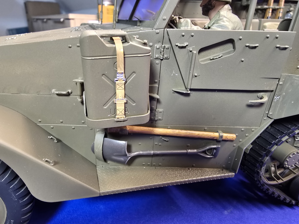

Somit ist der Vorderwagen soweit fertig . Die beiden Benzinkanister müssen noch einen Spanngurt zum festmachen bekommen . Hier überlege ich noch , wie ich die machen werde .
Auch kommen noch Schaufel wie auch Axt dran .
Mal sehen was mir noch so an Feinheiten einfällt um dem Ganzen ein wenig mehr leben zu geben . Er wird ja auch noch ein wenig Staub und Dreck bekommen :D

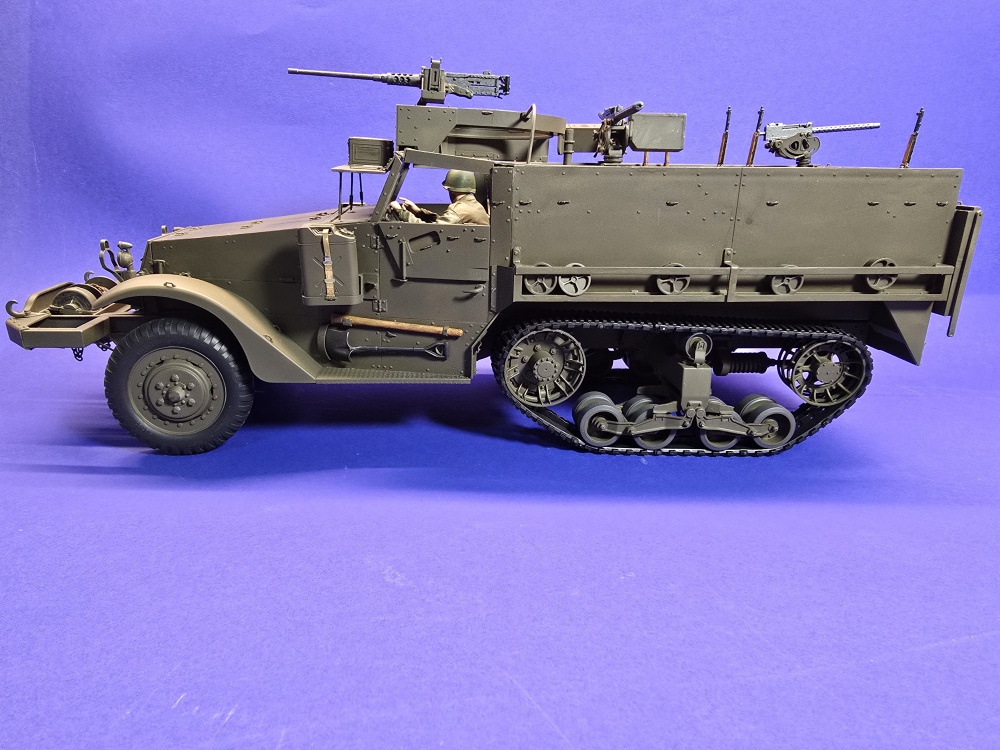

Und ja , der Halftrack ist schon recht Groß ! 40 cm lang , 15 cm Breit und 16 cm Hoch . Durch ein wenig umgestallten und umräumen habe ich ein ganzes Sideboard frei bekommen . Da passen dann 3 solche Teile hin :D
Ich mußte ja nun noch ein paar Kleinteile Lackieren und die hinteren Aufbauten zusammen kleben .Dazu kam dann noch das vordere kaliber 50 MG samt der Aufnahme und dem Ring plus Verkleidung .
Die beiden Benzinkannister habe ich auch n die Halterung gesetzt . Hier musste dann noch ein passender Spanngurt erstellt werden , der den Kannister dann auch festhält .
Hatte hierfür noch passende Ätzteile in der Grabbelkiste gefunden und diese dann verbaut .
Das Ganze schaut dann so aus :

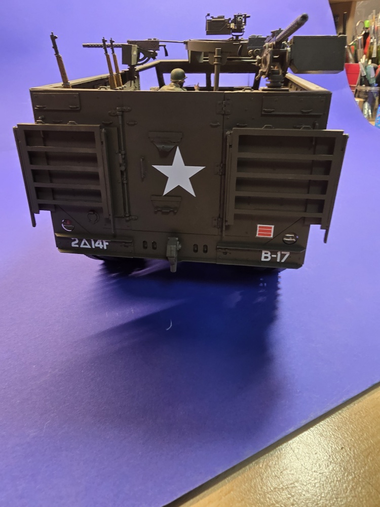

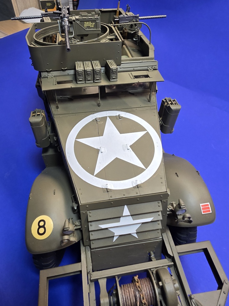

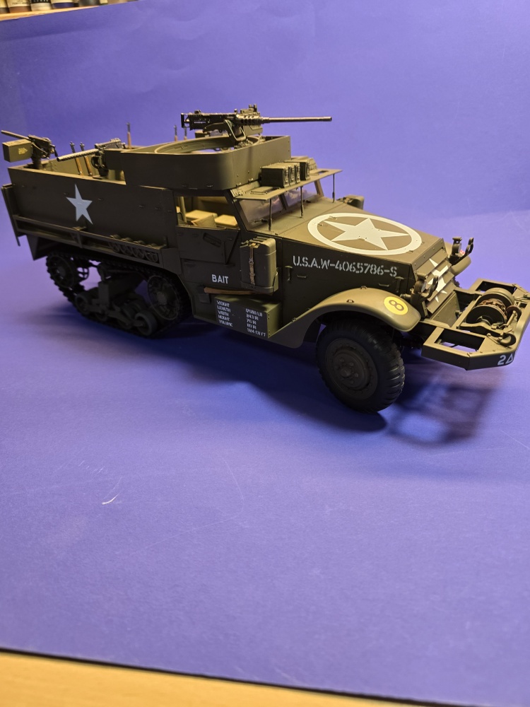

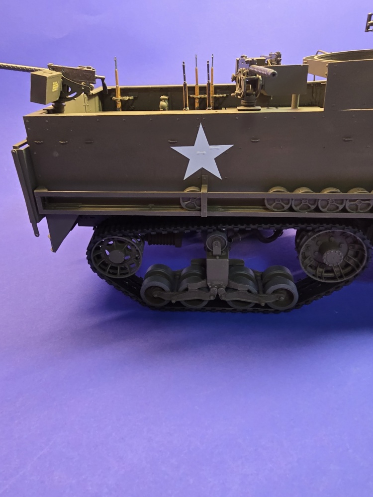

Der Wagen hat dann auch erst einmal eine Dusche mit mattem Klarlack bekommen . Somit können als nächstes die Decals angebracht werden . Mit den ganzen Nieten und Schanieren wird da ordentlich was an Decalsoft drauf gehen .
Wenn das dann alles passt kommt nochmals Klarlack auf die Decals .
Als letztes dann wird aus dem Neuwagen natürlich ein Fahrzeug was im Einsatz ist . Mal sehen was das so wird

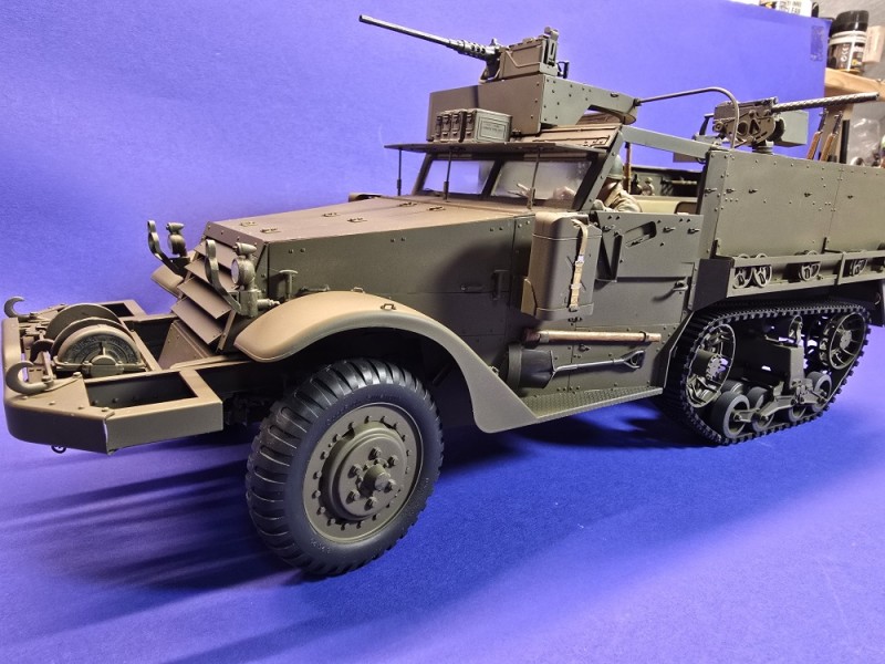

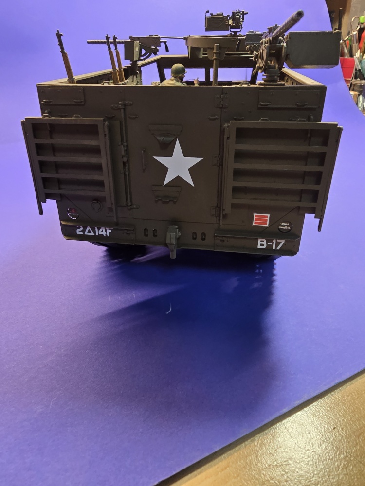

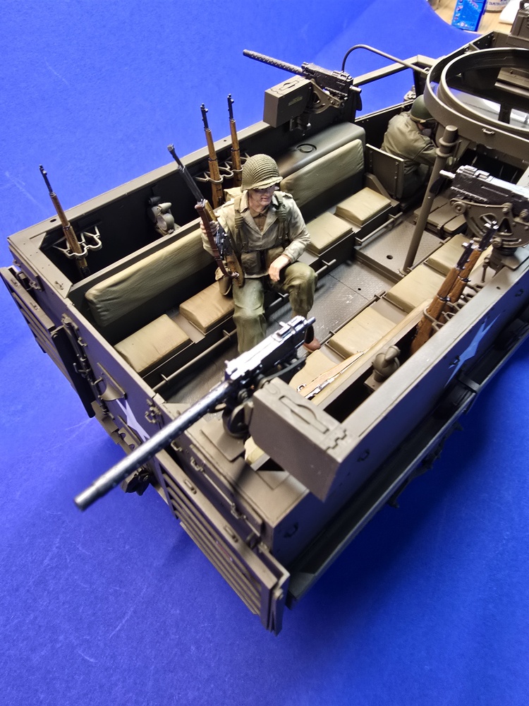

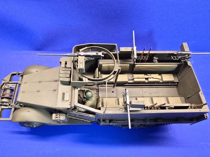

so ich hatte etwas Zeit, daher sind die Decals schon mal alle dran .
Wie Ihr sehen könnt ist auf der Ladefläche ja noch massig Platz. das sah irgendwie noch nicht so ....lebendig aus .
Der Fahrer ist ja vorne recht versteckt .

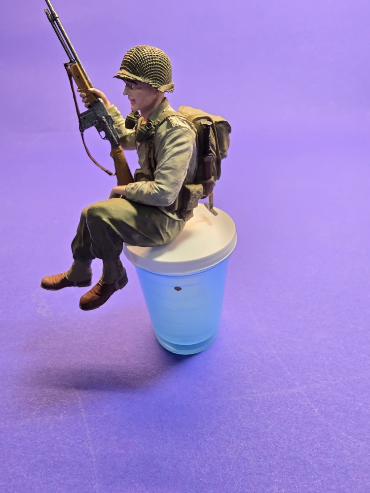

Ich hatte im Netz dann schon immer mal nach passenden Soldaten geschaut .
Hab sogar Explezit für den halftrack einen Gunner und eine 2 Person gefunden ... aber 1. nicht Lieferbar und 2. 154 € für 2 Menekin find ich mehr als Krass . Der Halftrack kostet ja ´´ nur´´ 130.-
Das ist schon arg übertrieben .

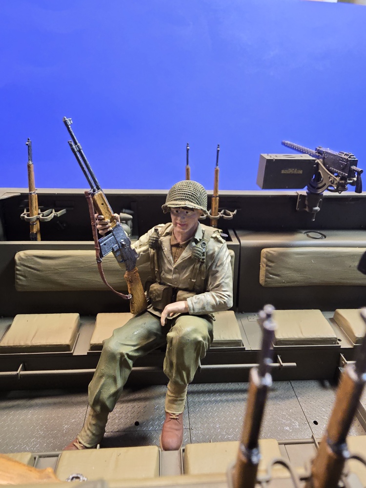

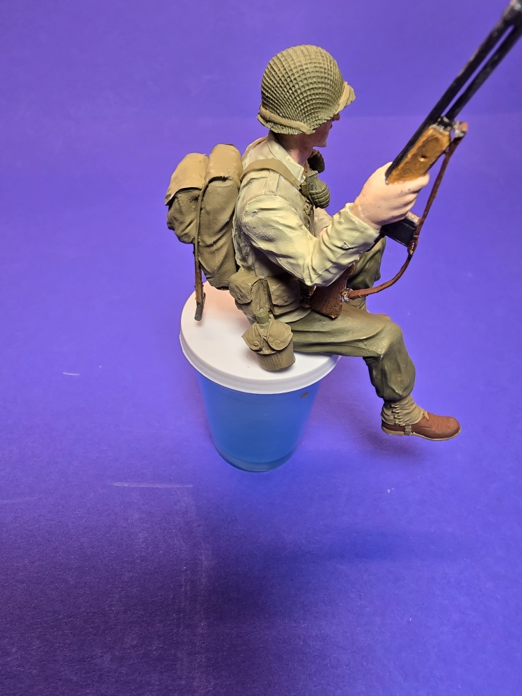

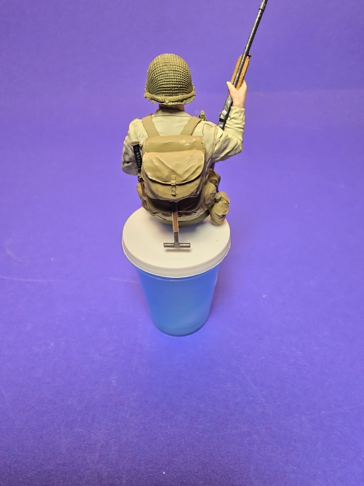

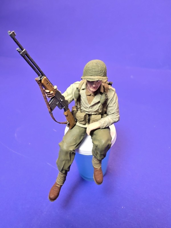

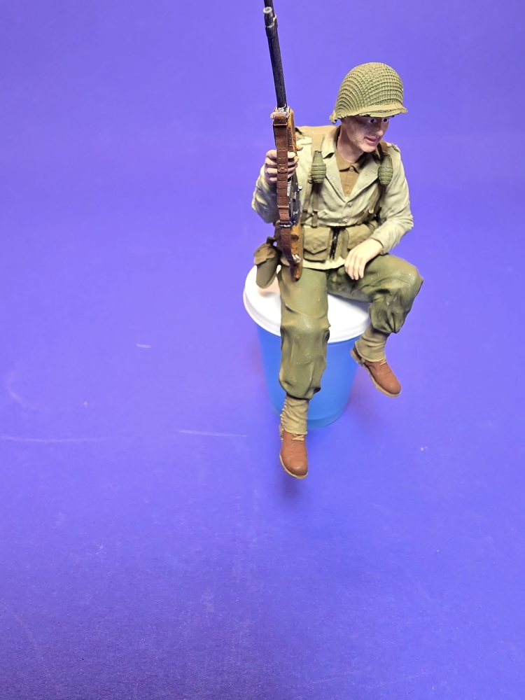

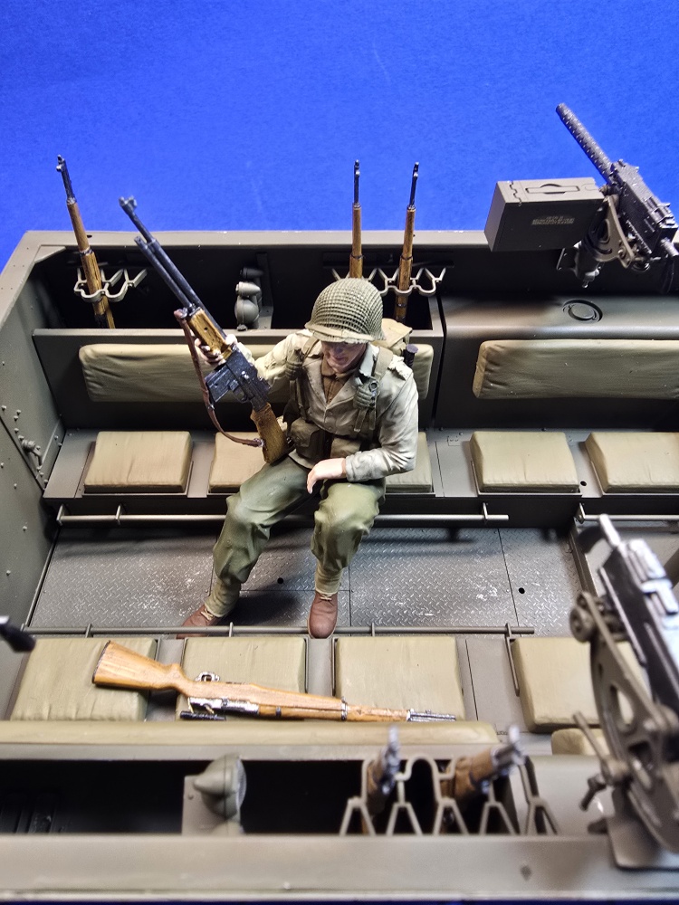

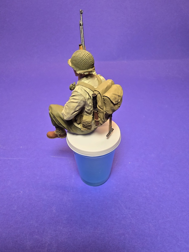

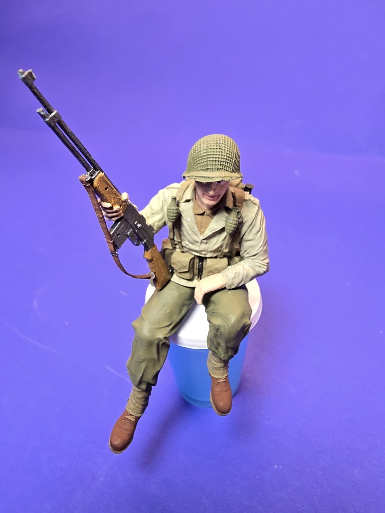

Bei der weiteren suche habe ich einen sitzenden Soldaten mit ner Bar ( Gewehr ) gefunden . Knapp 50 € ...
( wir haben ein Weihnachtswichteln mit den Kindern und Freunden ... jeder Schenkt nur einem anderen was ( Losverfahren ) für max 50 € ... somit kam der auf die Wunschliste :D
Und der Weihnachtsmann hat ihn dann auch gebracht :lol:
Natürlich musste ich den fertig bauen und bemalen ..
Die Qualität der Figur bzw Passgenauigkeit war so naja . Ganz komisches Resin .

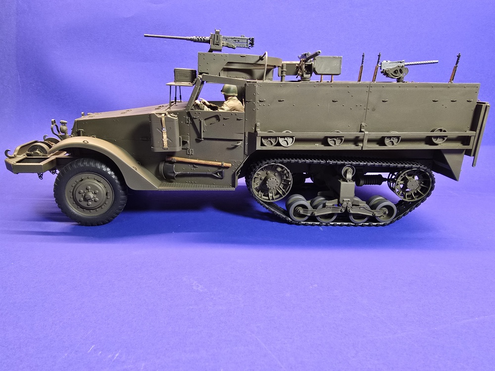

Nun gefällt mir der Halftrack schon viel besser :D :thumbup:
Nun kommt noch ein wenig Alterung hinzu ... dann gehter in die Galerie
