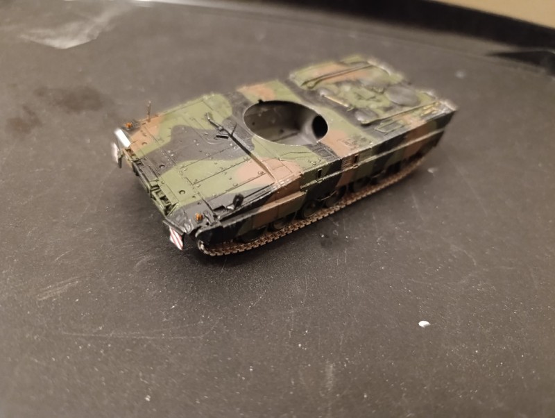

Natürlich werde ich weiter Bauen, jetzt habe ich das Problem ja behoben. Habe von den Übrigen Kettengliedern jeweils zwei von den Haltebolzen noch angebracht und die kleine Lücke verschlossen. Auf der anderen Seite ging es sogar ohne Lücke.
@Paul, pro Seite waren zwei Kettenhälften gewesen, also hat man zwei Übergänge. Die Kettenhälften waren aber nicht lang genug um die an den Umlenkrollen zu verstecken. Man hat also auf alle Fälle an dem sichtbaren Bereich einen Übergang.
Das war auch mein Gedanke ;)

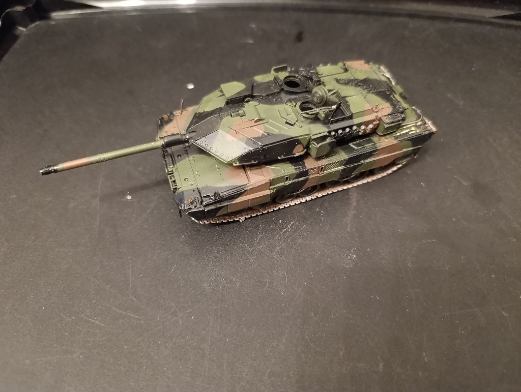

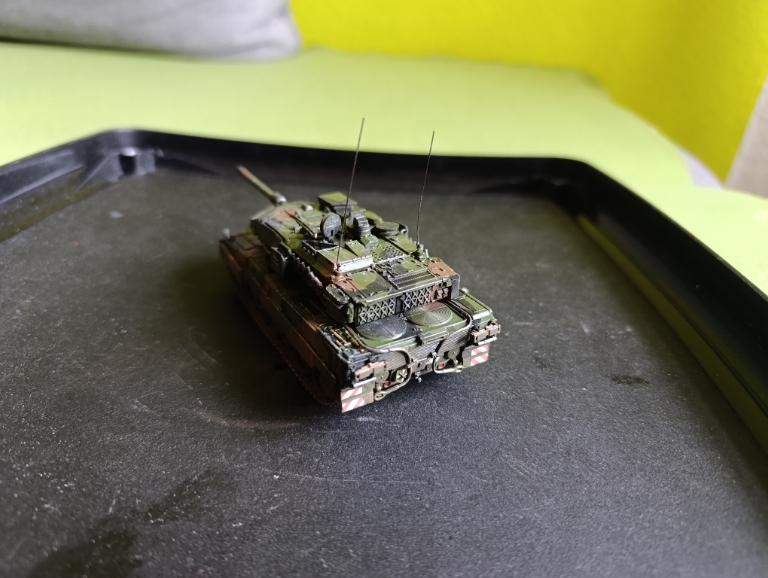

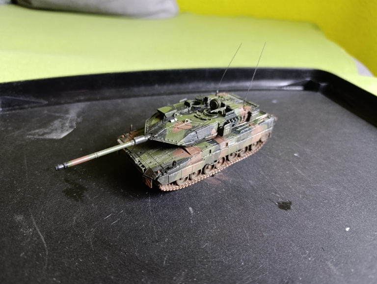

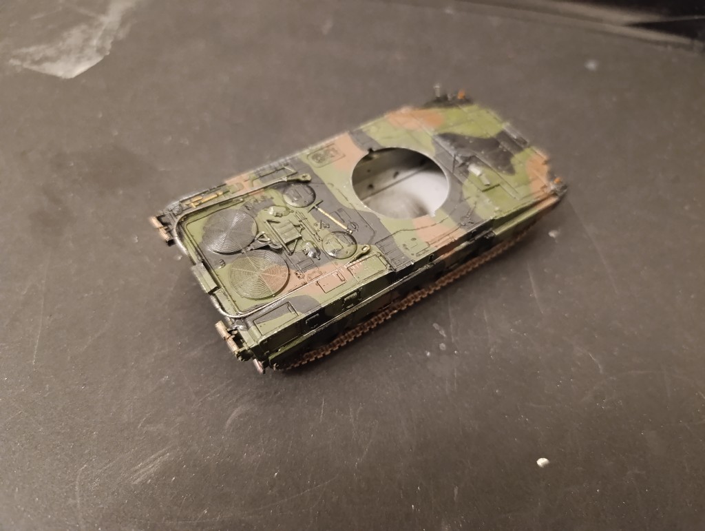

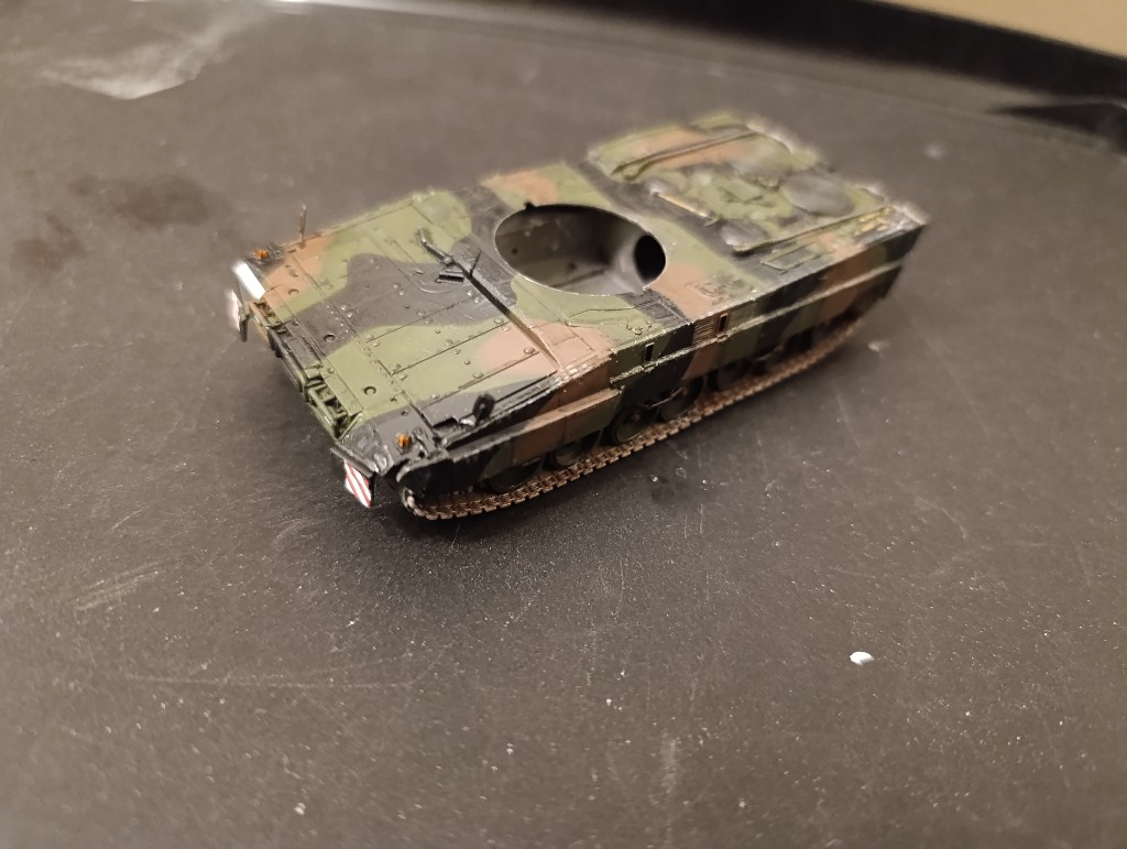

Vom ärger mit den Ketten ist nichts mehr zu sehen. Und die meisten Details sind bemalt.

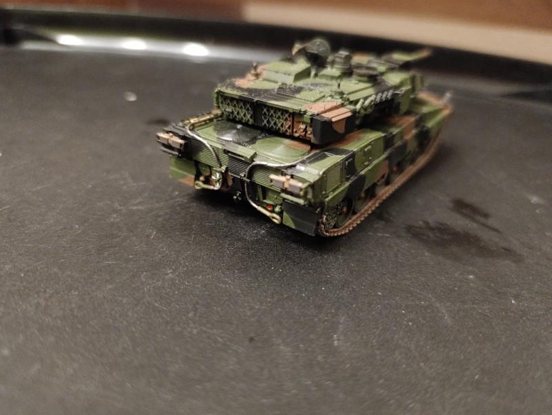

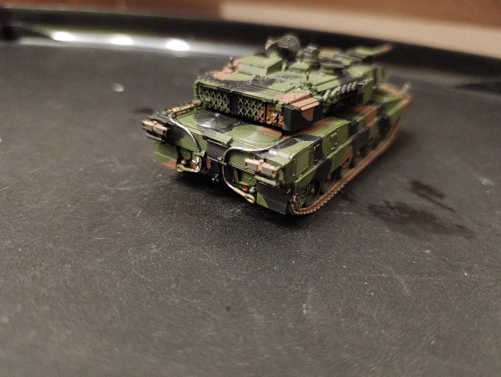

Am Heck sind Ketten und Seile angebracht. Die Rückleuchten und Marschkreuz bemalt.

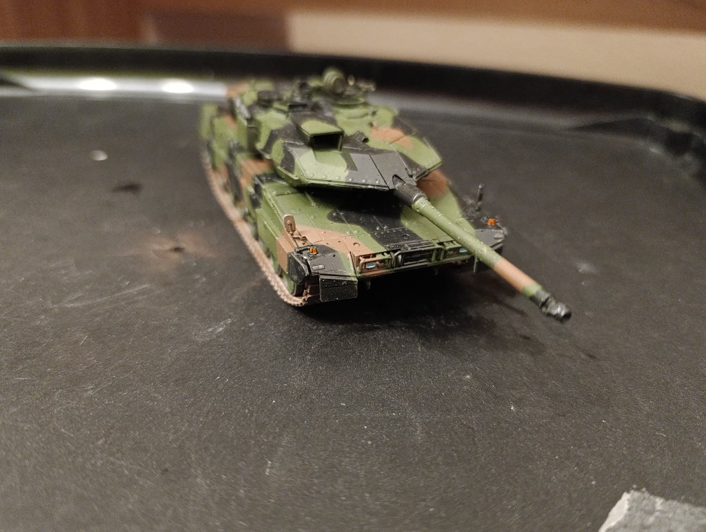

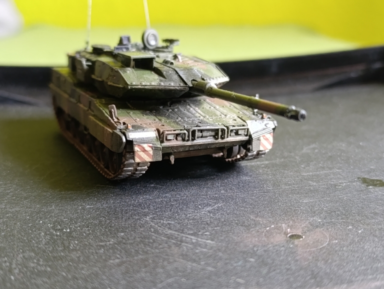

Und vorne sind nun die Scheinwerfer bemalt und kleine Lackschäden ausgeglichen.
Als nächstes kommen die Figuren und das Diorama muss nun auch langsam vorbereiten werden.

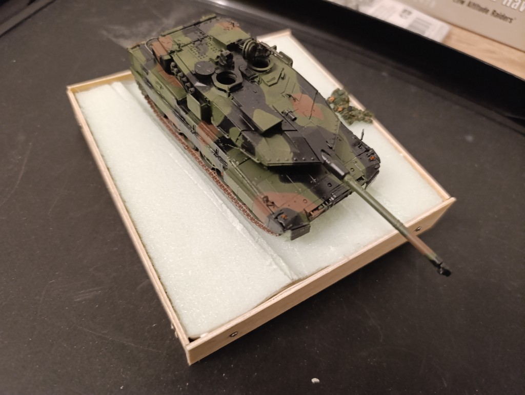

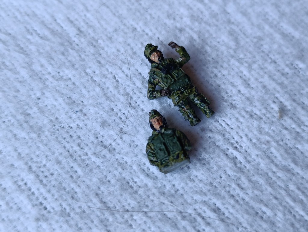

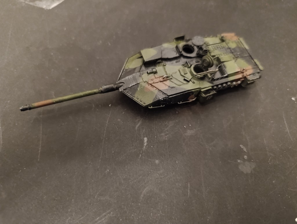

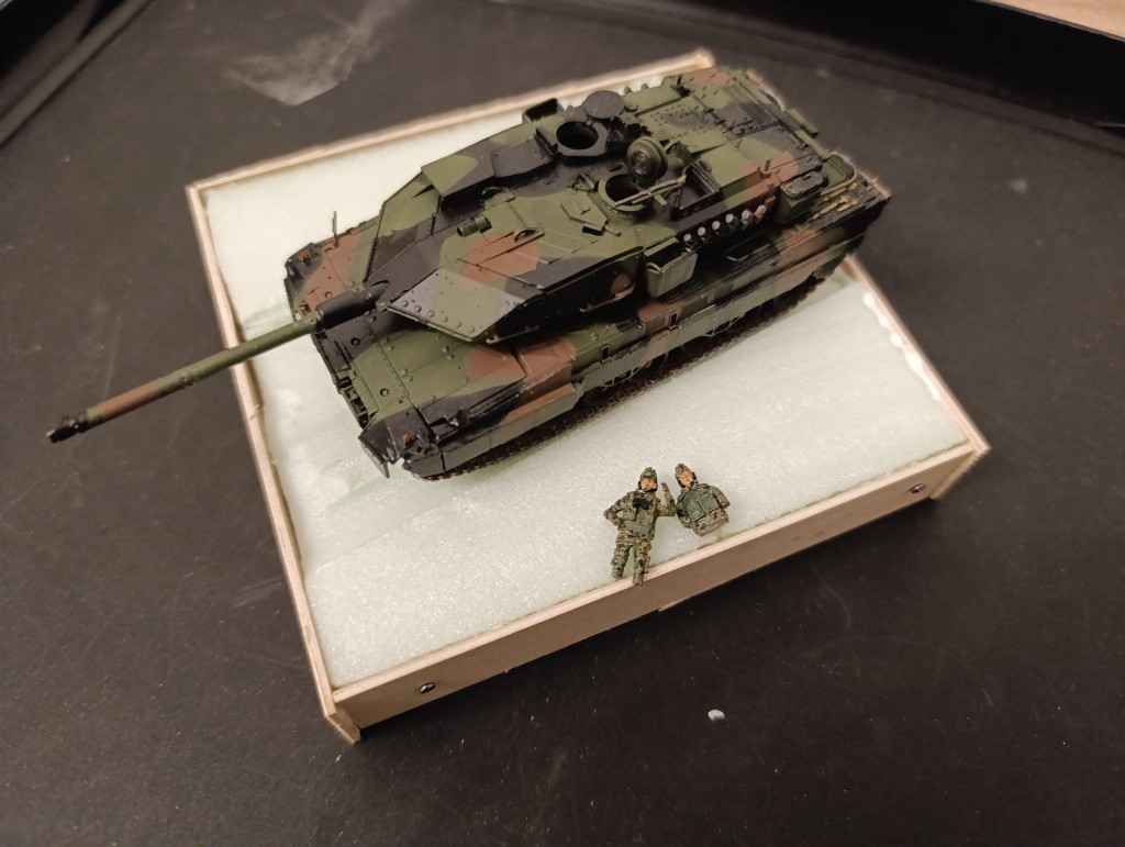

So heute kamen die beiden Herren der Besatzung an die Reihe. Natürlich ist die Tarnung nicht ganz ohne und irgendwie sieht man davon kaum noch etwas. Bei 1:35 wäre das sicher besser zu sehen.

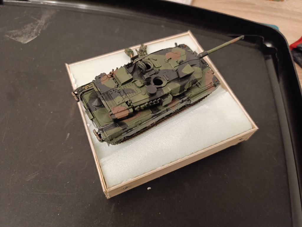

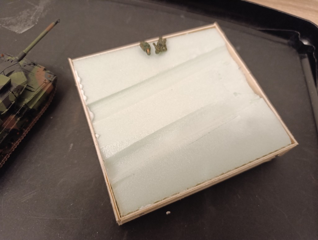

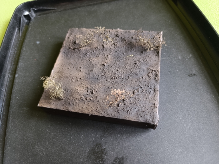

Dann habe ich mich an eine Base gesetzt.
Dargestellt wird der Panzer auf einem Waldweg in Winter

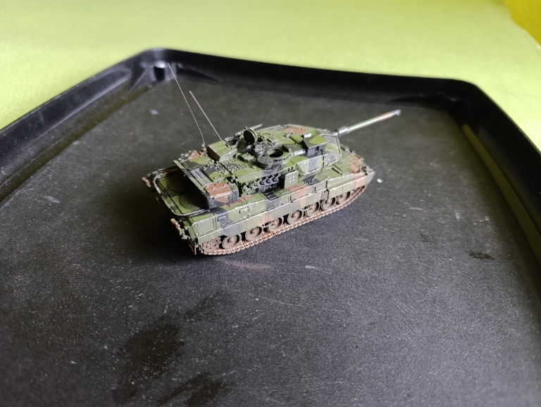

Die letzten Tage waren geprägt von verschiedenen Alterungsprozessen, PinWash, Detailbemalung etc.
Aus gezogenen Gießästen habe ich dann die beiden Antennen noch gefertigt und angebracht.
An den Ketten habe ich mit Acryl noch Schnee dargestellt, aber dezent.

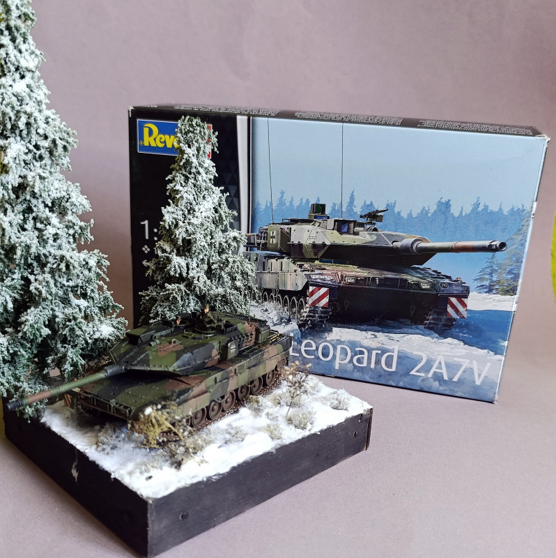

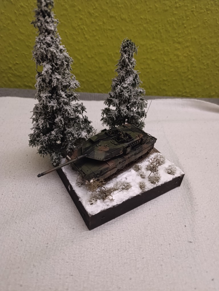

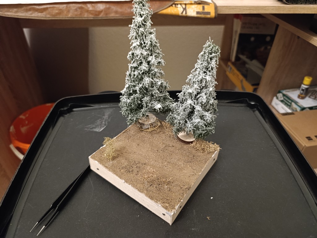

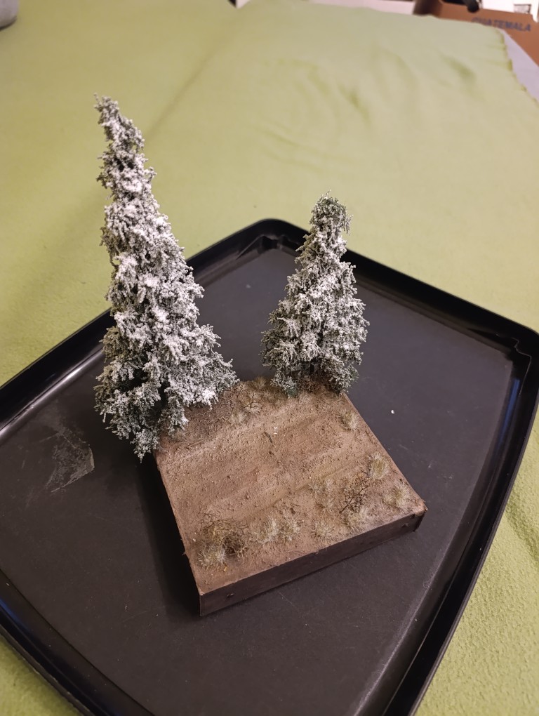

Wie es sich gehört will so eine Großkatze auch ein angemessenes zu Hause und auch das habe ich auch gemacht

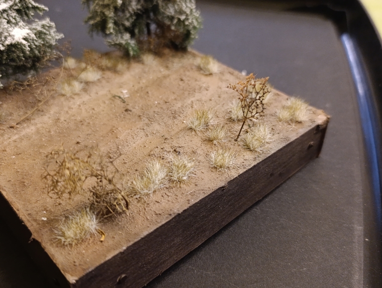

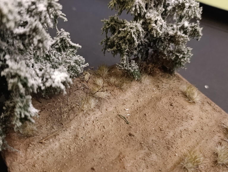

Zunächst habe ich vor ein paar Tagen den Boden schon grundiert und bin nun mit diversen Erdtönen über die Fläche gegangen.
Dann kam der Botaniker und hat Grasbüschel und Bäume gesetzt.
Zuletzt kam der Winter mit AK Acryl Snow und Schneepulver von Noch. Dann hatte der Leopard ein passendes Heim gefunden.

Lt. Kartonbild ist deine rot/weiße Abweistafel vorne verdreht 8-)

Ein Meisterwerk. Sauber gebaut, ansprechend lackiert und passend in Szene gesetzt.
Die Warntafeln würde ich nicht dran machen, die kommen im Gelände immer ab.

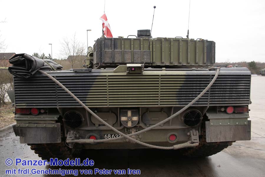

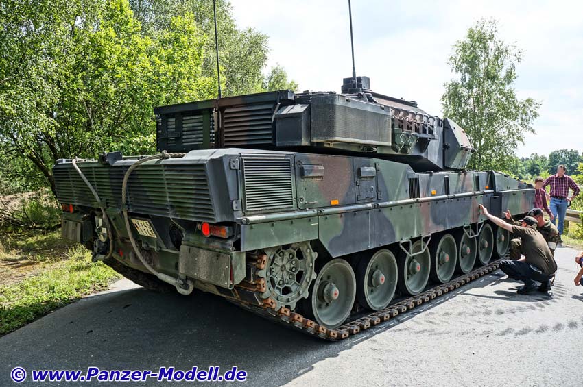

Der Verlauf der Abschleppseile hat mich irritiert.
Tatsächlich laufen sie über Kreuz von einer Seite auf die andere (Baustufe 15)

@Paul: ja beim Leopard 2A6 war das auch so, ab dem Baulos 2A6M hat man das offensichtlich geändert. Das wurde auch beim Bausatz berücksichtigt. Ich weiß nicht genau ob es daran liegt dass man da neue Abschleppseile genutzt hat die vielleicht eine andere länger etc haben.
