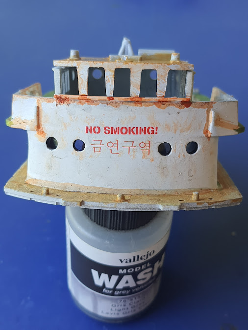

Das Steuerhaus

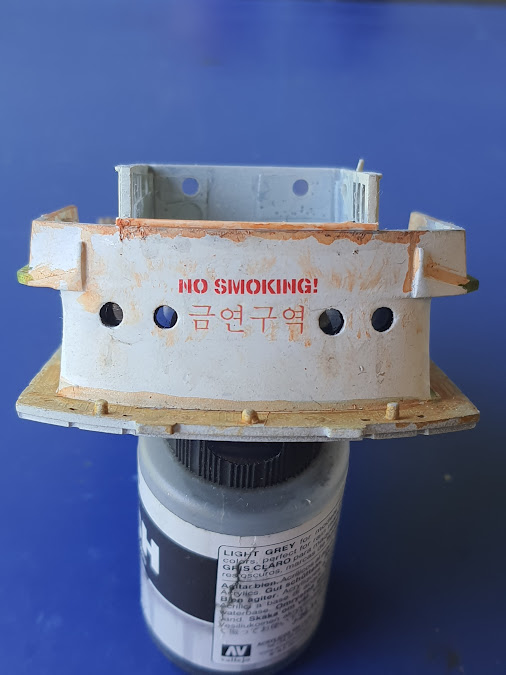

Wegen des schönen Wetters habe ich meine „Werft“ in den Garten verlegt. Das Steuerhaus soll in Angriff genommen werden.
Die Seitenwände sind bereits mit der Rückwand verklebt und ich suche die vordere „Fensterfront“. Ein Blick in den Bauplan und nach der Teilenummer zu suchen wäre ja einfach gewesen, aber wer braucht schon für 2 Teile (Fensterfront und Peildeck) den Bauplan.
Die Fensterfront ist nicht auffindbar, liegt wohl noch im Hobbyraum. Dann fang ich eben mit dem bemalen des Peildecks an.
Am Peildeck sind so merkwürdige Stege angegossen, dazwischen jede Menge Fischhäute.
Nach dem Entfernen der Fischhäute erkenne ich: Die merkwürdigen Stege sind meine Fenster! Die Freude hält nicht lange an. Beim ersten Trockenpassen stellt sich heraus, dass zwischen den Stegen und der unteren Kabinenwand ein Spalt von etwa 1mm Breite klafft.
Zuerst überlege ich die Kabinenwände unten um 1 mm abzutragen, dann wären allerdings die Zapfen mit weg, die das Bauteil in der richtigen Position halten. Die Lösung ist ein 1 mm Rundstab von Evergreen. Beim Einpassen und festkleben wirft die Farbe der Außenwand natürlich kleine Blasen. Neu lackieren mag ich nicht, und so beschließe ich aus den Blasen „Rostaufbrüche“ zu gestalten.

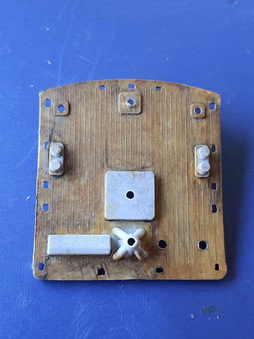

Das Peildeck bekam einen Pinselanstrich mit Vallejo „Wood“ und anschließend mehrere Schichten washing in hell- und dunkelgrau. Die ersten Kästen und Mastaufnahmen wurden ebenfalls mit dem Pinsel bemalt.
10.3 Peildeck.jpg (91.84 KiB) 7201 mal betrachtet
Nach dem Trockenpassen wurde „Rost“ in verschiedenen Stärken aufgetragen und die Scheiben und Bullaugen bekamen, von innen, eine „Verglasung“ aus Resten von Laminierfolie.
10.4 Trockenpassen.jpg (73.75 KiB) 7201 mal betrachtet

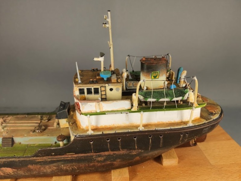

Kleine Fortschritte
Weiter ging es mit dem Steuerhaus. Die Fenster wurden „verglast“. Reste von Laminierfolie werden so langsam zu meinem Lieblingsmaterial für solche Arbeiten.
Die aufgedruckten Leitern, links und rechts, wurden Abgeschliffen und durch „richtige“ Leitern ersetzt. Der Trinkwassertank wurde, stahlfarben, lackiert bekam einen leichten Rostauftrag und konnte montiert werden.
Als nächstes standen die Beiboote, ihre Davits und die Mechanik zum ausbringen der Beiboote auf dem Programm. Die Teile sind von der Gestaltung einfach gehalten, aber ihre Funktion ist doch erkennbar. Interessant ist die Anordnung der Schwenkarme. Sie sind so ausgerichtet als ob das Aussetzten der Boote unmittelbar bevorsteht. Die Boote wurden von Hand bemalt.
Und wieder Trockenpassen der fertigen Decks Element. Erstaunlicher Weise passt hier alles, fast ohne Spaltenbildung.

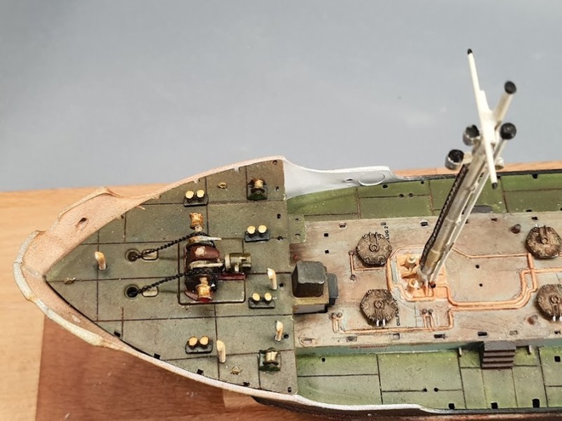

Das Hintere Deck bekam noch einige Rollen und Lüfter. Das Tank Deck wurde um die Domdeckel auf den Tanks ergänzt

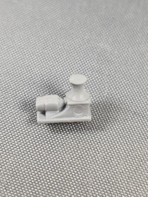

Leider waren mir Teile der Ankerwinde abhanden gekommen, so dass ich den Sockel und den Motor "scratchen" musste.

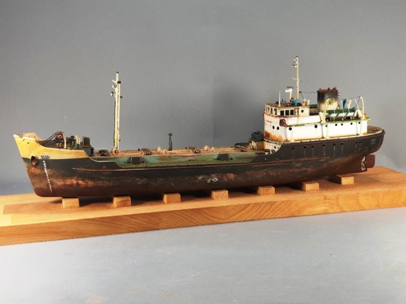

Stand der Dinge
Es ist fast „Halbzeit“, der Bau meines Projekts schleppt sich dahin. Ginge es nicht um ein Modell für den Gemeinschaftsbau, ich hätte den Bau längst abgebrochen und ins Regal der Schande verbannt.
Rumpf und Aufbauten sind soweit fertig, aber noch nicht verklebt.
so siehts aus

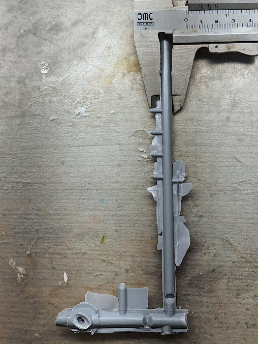

Zwischendurch Mal ein Bild von einem Guss Ast an dem u.a. Kleinteile hingen. Stärke 8 mm!

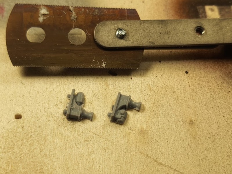

Ein weiteres Teil das zum „Zeit Fresserchen“ mutierte, eine Spillwinde die gut sichtbar am Heck montiert werden soll.
Spillwinde ooB
Spillwinde ooB
12.6 Spillwinde.jpg (36.75 KiB) 6559 mal betrachtet
Das konnte so nicht bleiben, also habe ich das Bauteil der Länge nach durchgeschnitten, neu verklebt und verspachtelt. Dann folgte eine längere Schleiforgie.
Ein Hoch auf die Resinsäge
fertig
fertig
12.8 Spillwinde. fertig.jpg (131.99 KiB) 6559 mal betrachtet

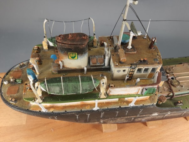

Der Heckbereich ist inzwischen so gut wie fertig. Leider brach beim Anbringen der Fahne der Flaggenstock durch. Kleben hielt nicht, deshalb habe ich den Flaggenstock durch einen 1 mm Messingdraht ersetzt. Die Flagge ist ein Decal das auf dünne Alufolie aufgebracht wurde.
13.1 Heckansicht.jpg (77.59 KiB) 5873 mal betrachtet

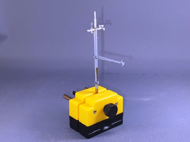

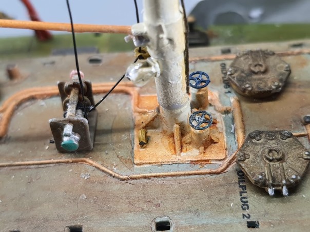

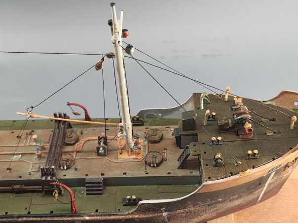

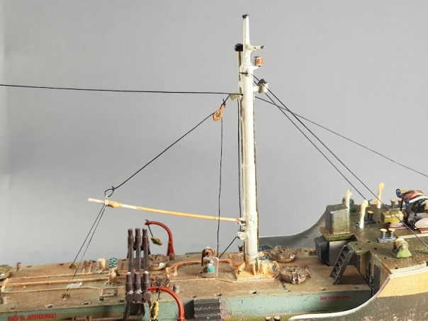

Zum Abspannen der Maste habe ich mich diesmal für, 0,15 mm dicke, Angelschnur entschieden. EZ - Line, also Lycra Fäden aus meinem Bestand waren zu dünn für diesen relativ großen Maßstab.
13.2 Winde am Heck.jpg (57.95 KiB) 5873 mal betrachtet
Der Ladebaum am vorderen Mast war derartig verzogen, dass ich ihn ebenfalls ersetzten musste, nachdem er beim Versuch ihn zu richten brach. Hier kam 1 mm Evergreen Rundstab zum Einsatz. Ergänzt wurde der Baum mit einem „Mast Ring“ und „Blöcke“ aus der Grabbelkiste um die Seile besser zu befestigen bzw. zu führen.
13.4 vorderer Mast.jpg (58.13 KiB) 5873 mal betrachtet
13.5 Winde Ladebaum.jpg (81.88 KiB) 5873 mal betrachtet

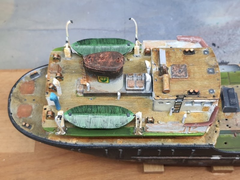

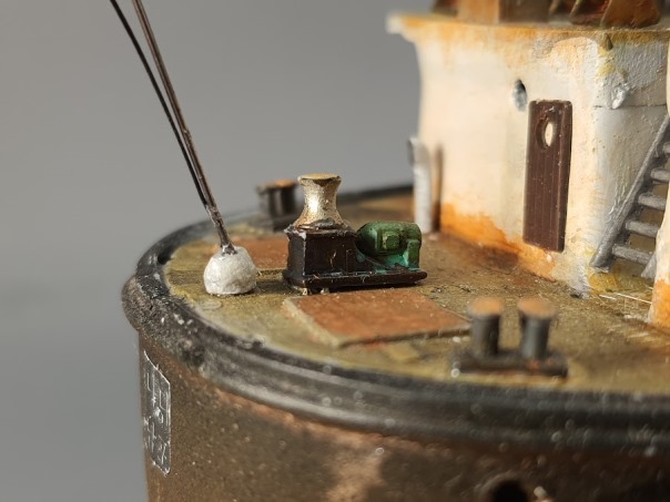

Die Ankerwinde wurde mit 3 mm Handrädern ergänzt.
13.3 Bugbereich.jpg (73.88 KiB) 5873 mal betrachtet

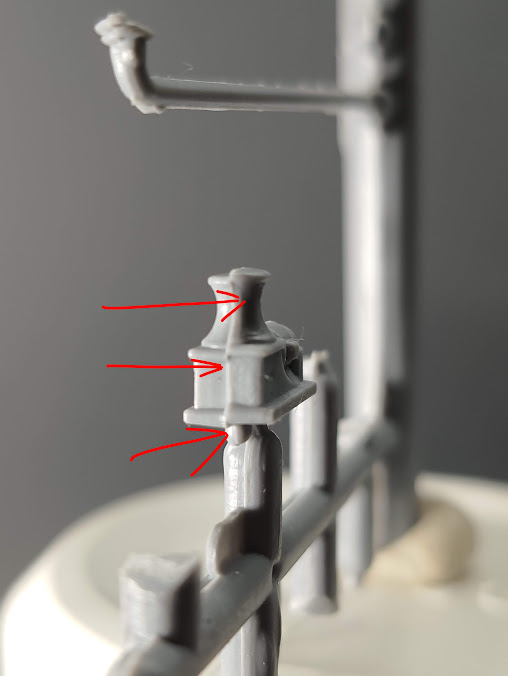

Auf dem Vorlagebild ist, vor dem Aufbau am Heck, noch ein Mast zu sehen der anscheinend als Lichtmast dient. Dieser Mast ist im Bausatz nicht enthalten und wurde aus Messingröhrchen und Kunststoffprofilen gebaut und mit übrig gebliebenen Bauteilen aus anderen Bausätzen ergänzt. Der Ladebaum z.B., war wohl mal ein Geschützrohr aus einem Schlachtschiff Bausatz.

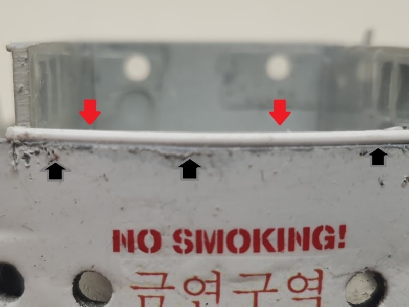

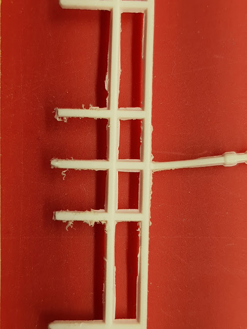

Das nächste Problem, das sich jetzt auftut, ist die Reling. Leider ist das beiliegende Material absolut unbrauchbar. Das Material scheint eine Mischung aus Kunststoff und Gummi zu sein. Extrem biegsam, lässt sich aber trotzdem, auch mit Wärme, nicht in Form bringen bzw. begradigen. Beim entgraten entstehen Späne die sich nur sehr schwer entfernen lassen. Das sogar meine Skalpelle aus dem medizinischen Bereich versagen habe ich bisher noch nicht erlebt. Im Moment schwanke ich noch zwischen dem Einsatz von Reling Stützen und Messingdraht oder Reling Streifen aus Kunststoff. Leider gibt es beides nicht im tatsächlich passenden Maßstab.
13.8 Reling.jpg (69.57 KiB) 5873 mal betrachtet
Re: Küstentanker "MV Nadi"
Verfasst: Di 23. Sep 2025, 19:25
von Revell-Bert
Das mit den Spänen kenne ich auch. Das Material ist wie dieses Figurenmaterial.
Ich habe mit einem Messing Bürsten Aufsatz gearbeitet, war aber auch nicht das Gelbe von Ei...
