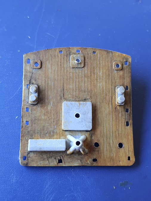

Am Peildeck sind so merkwürdige Stege angegossen, dazwischen jede Menge Fischhäute.
Nach dem Entfernen der Fischhäute erkenne ich: Die merkwürdigen Stege sind meine Fenster! Die Freude hält nicht lange an. Beim ersten Trockenpassen stellt sich heraus, dass zwischen den Stegen und der unteren Kabinenwand ein Spalt von etwa 1mm Breite klafft.

Das Peildeck bekam einen Pinselanstrich mit Vallejo „Wood“ und anschließend mehrere Schichten washing in hell- und dunkelgrau. Die ersten Kästen und Mastaufnahmen wurden ebenfalls mit dem Pinsel bemalt.
10.3 Peildeck.jpg (91.84 KiB) 7192 mal betrachtet

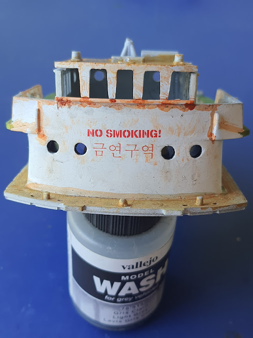

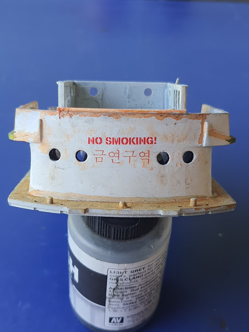

Nach dem Trockenpassen wurde „Rost“ in verschiedenen Stärken aufgetragen und die Scheiben und Bullaugen bekamen, von innen, eine „Verglasung“ aus Resten von Laminierfolie.
10.4 Trockenpassen.jpg (73.75 KiB) 7192 mal betrachtet

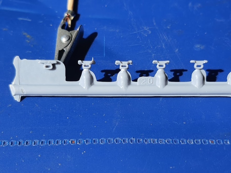

Der Bausatz hält immer wieder neue Überraschungen bereit …
Hier: 5 x Bauteil Nr. 20, ich freu mich schon aufs Freilegen.

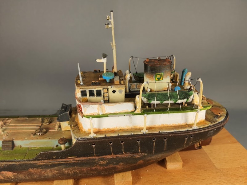

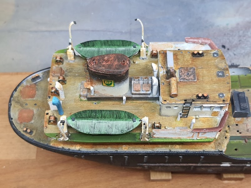

Kleine Fortschritte

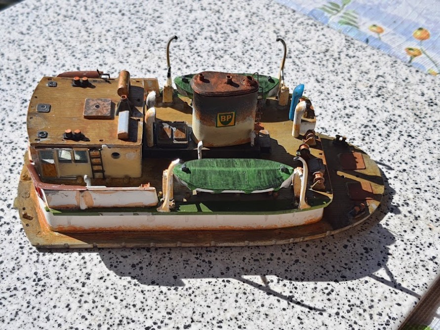

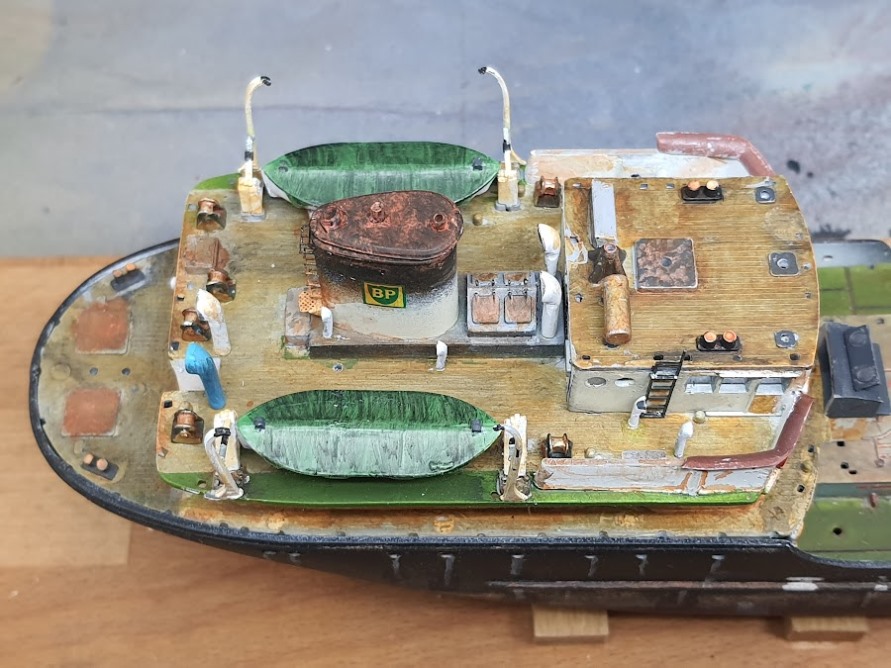

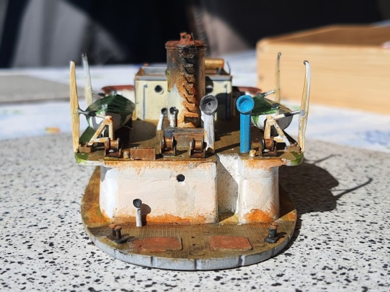

Weiter ging es mit dem Steuerhaus. Die Fenster wurden „verglast“. Reste von Laminierfolie werden so langsam zu meinem Lieblingsmaterial für solche Arbeiten.
Die aufgedruckten Leitern, links und rechts, wurden Abgeschliffen und durch „richtige“ Leitern ersetzt. Der Trinkwassertank wurde, stahlfarben, lackiert bekam einen leichten Rostauftrag und konnte montiert werden.

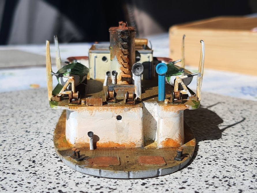

Als nächstes standen die Beiboote, ihre Davits und die Mechanik zum ausbringen der Beiboote auf dem Programm. Die Teile sind von der Gestaltung einfach gehalten, aber ihre Funktion ist doch erkennbar. Interessant ist die Anordnung der Schwenkarme. Sie sind so ausgerichtet als ob das Aussetzten der Boote unmittelbar bevorsteht. Die Boote wurden von Hand bemalt.
Und wieder Trockenpassen der fertigen Decks Element. Erstaunlicher Weise passt hier alles, fast ohne Spaltenbildung.
Beim Aussuchen der Fotos, für den Beitrag, fällt mir auf, dass ich die „Plimsoll Marke“ zu tief angebracht habe. Das ist die Marke, die die Beladegrenze für das Schiff markiert. Leider kann ich das nicht mehr ändern da ich den Rumpf bereits mit Klarlack versiegelt habe.

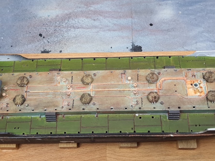

Das Hintere Deck bekam noch einige Rollen und Lüfter. Das Tank Deck wurde um die Domdeckel auf den Tanks ergänzt

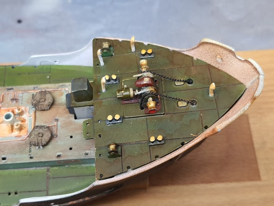

Leider waren mir Teile der Ankerwinde abhanden gekommen, so dass ich den Sockel und den Motor "scratchen" musste.

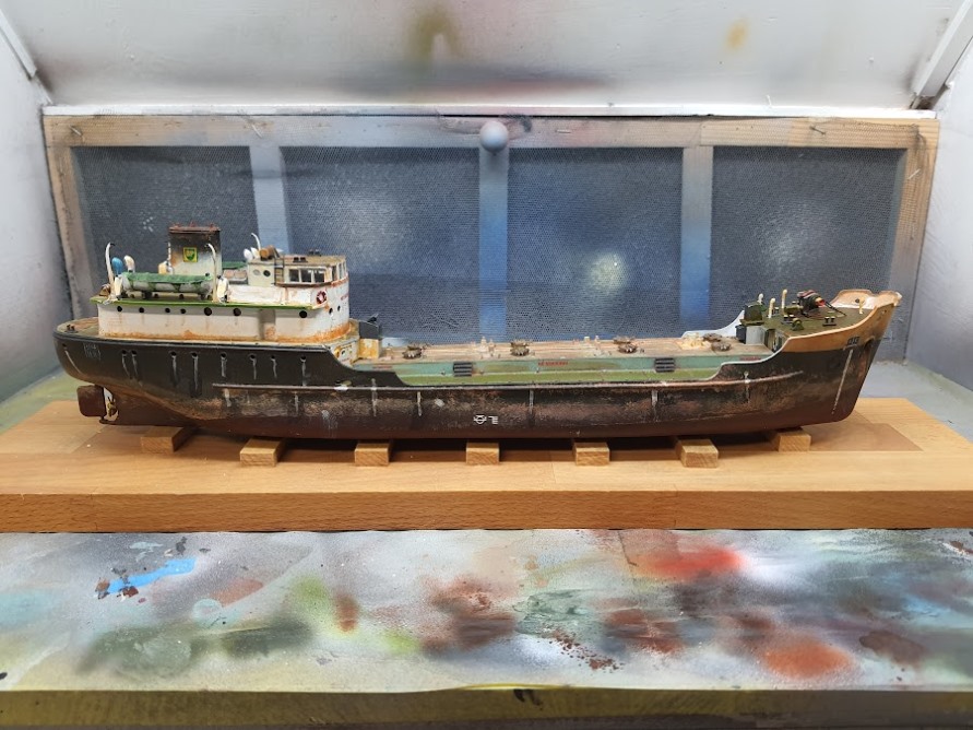

Stand der Dinge

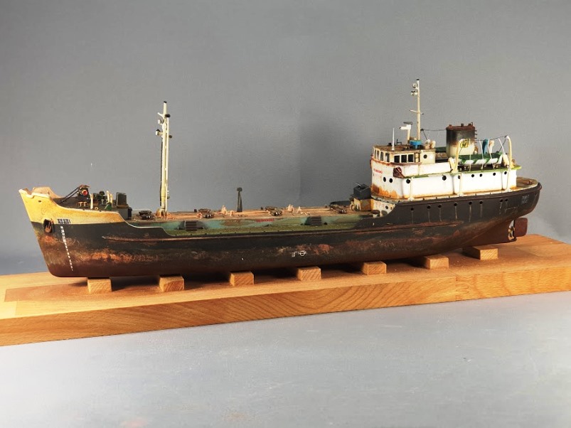

Es ist fast „Halbzeit“, der Bau meines Projekts schleppt sich dahin. Ginge es nicht um ein Modell für den Gemeinschaftsbau, ich hätte den Bau längst abgebrochen und ins Regal der Schande verbannt.
Rumpf und Aufbauten sind soweit fertig, aber noch nicht verklebt.
so siehts aus
so siehts aus

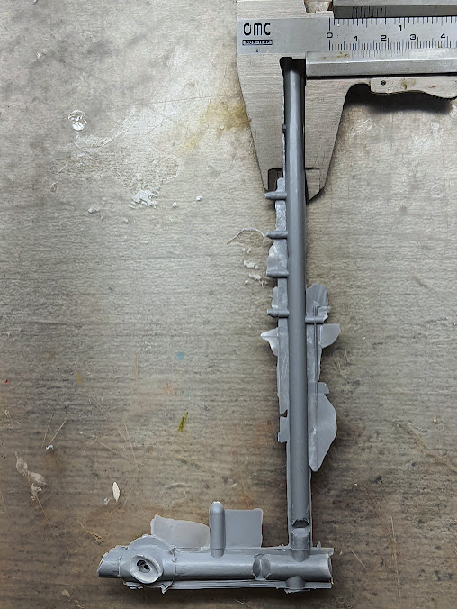

Der Hauptmast war auch wieder eine Herausforderung. Seitlich, am Mast verläuft ein Lüftungsrohr, dieses „Rohr“ war total deformiert und ließ sich, auch nicht mit den üblichen Methoden, richten. Ersatz schaffte ein 1,5 mm Messingröhrchen. Die Rah (Querholz oben am Mast) war ebenfalls unbrauchbar und wurde neu erstellt. Die Lampen sind derart unförmig das ich sie am liebsten….
Ergänzt wurde der Mast um eine Leiter und ein paar Rollen für den Ladebaum.

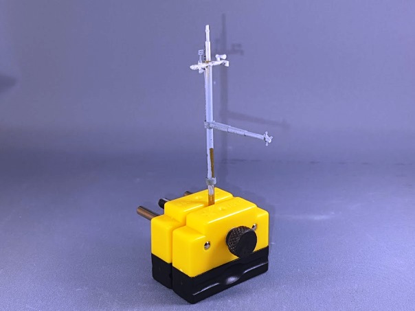

Der hintere Mast musste ebenfalls überarbeitet werden. Beim entgraten brach das untere Ende durch und wurde durch und wurde durch ein Messingröhrchen ersetzt
Hinterer Aufbau
Hinterer Aufbau

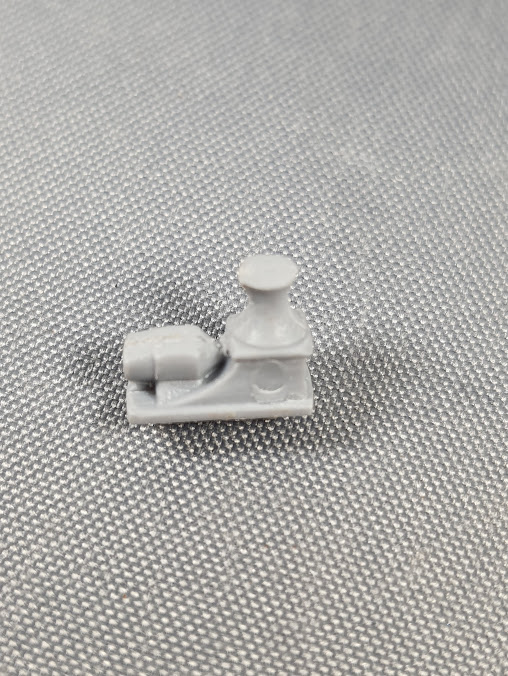

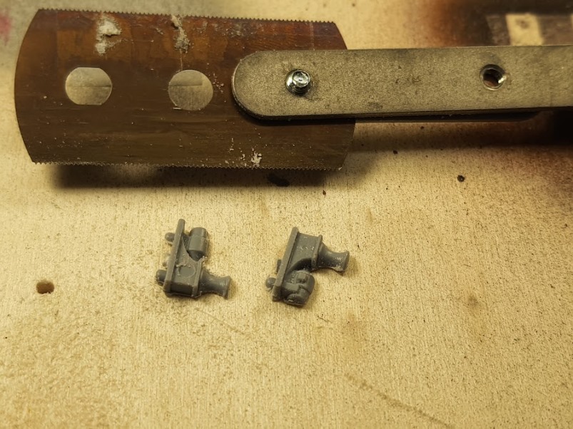

Ein weiteres Teil das zum „Zeit Fresserchen“ mutierte, eine Spillwinde die gut sichtbar am Heck montiert werden soll.
Spillwinde ooB
Spillwinde ooB
12.6 Spillwinde.jpg (36.75 KiB) 6550 mal betrachtet
Das konnte so nicht bleiben, also habe ich das Bauteil der Länge nach durchgeschnitten, neu verklebt und verspachtelt. Dann folgte eine längere Schleiforgie.
Ein Hoch auf die Resinsäge
fertig
fertig
12.8 Spillwinde. fertig.jpg (131.99 KiB) 6550 mal betrachtet

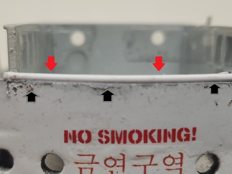

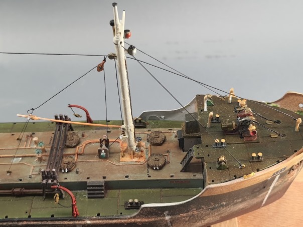

Der Heckbereich ist inzwischen so gut wie fertig. Leider brach beim Anbringen der Fahne der Flaggenstock durch. Kleben hielt nicht, deshalb habe ich den Flaggenstock durch einen 1 mm Messingdraht ersetzt. Die Flagge ist ein Decal das auf dünne Alufolie aufgebracht wurde.
13.1 Heckansicht.jpg (77.59 KiB) 5864 mal betrachtet

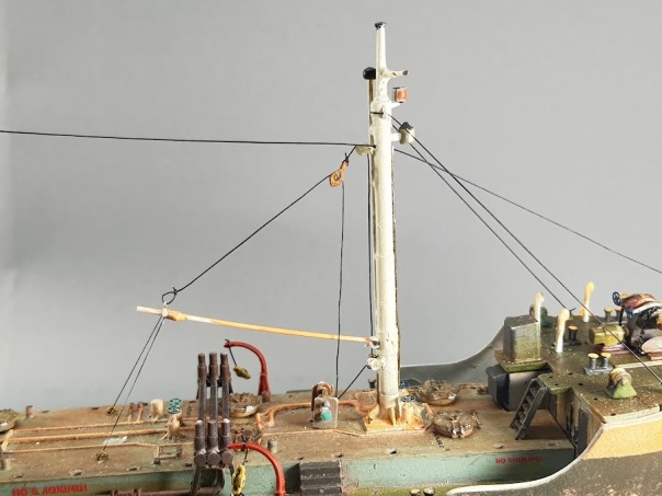

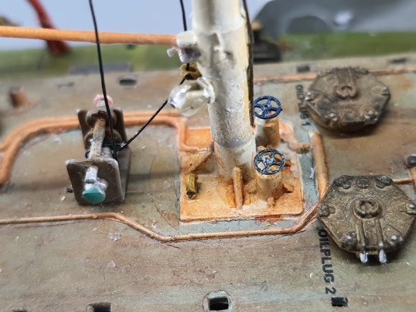

Zum Abspannen der Maste habe ich mich diesmal für, 0,15 mm dicke, Angelschnur entschieden. EZ - Line, also Lycra Fäden aus meinem Bestand waren zu dünn für diesen relativ großen Maßstab.
13.2 Winde am Heck.jpg (57.95 KiB) 5864 mal betrachtet
Der Ladebaum am vorderen Mast war derartig verzogen, dass ich ihn ebenfalls ersetzten musste, nachdem er beim Versuch ihn zu richten brach. Hier kam 1 mm Evergreen Rundstab zum Einsatz. Ergänzt wurde der Baum mit einem „Mast Ring“ und „Blöcke“ aus der Grabbelkiste um die Seile besser zu befestigen bzw. zu führen.

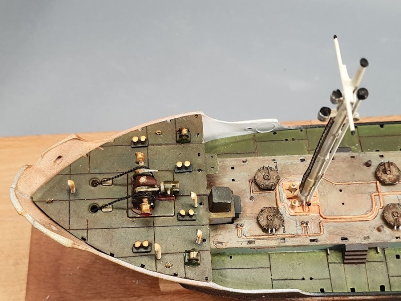

Die Ankerwinde wurde mit 3 mm Handrädern ergänzt.
13.3 Bugbereich.jpg (73.88 KiB) 5864 mal betrachtet

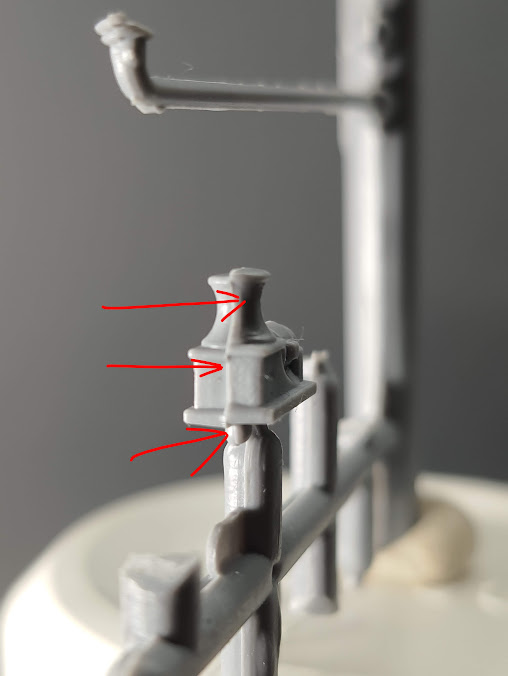

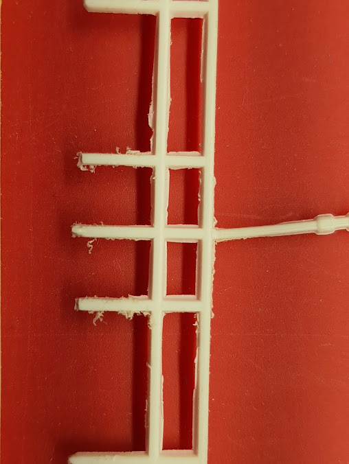

Das nächste Problem, das sich jetzt auftut, ist die Reling. Leider ist das beiliegende Material absolut unbrauchbar. Das Material scheint eine Mischung aus Kunststoff und Gummi zu sein. Extrem biegsam, lässt sich aber trotzdem, auch mit Wärme, nicht in Form bringen bzw. begradigen. Beim entgraten entstehen Späne die sich nur sehr schwer entfernen lassen. Das sogar meine Skalpelle aus dem medizinischen Bereich versagen habe ich bisher noch nicht erlebt. Im Moment schwanke ich noch zwischen dem Einsatz von Reling Stützen und Messingdraht oder Reling Streifen aus Kunststoff. Leider gibt es beides nicht im tatsächlich passenden Maßstab.
13.8 Reling.jpg (69.57 KiB) 5864 mal betrachtet

Das mit den Spänen kenne ich auch. Das Material ist wie dieses Figurenmaterial.
Ich habe mit einem Messing Bürsten Aufsatz gearbeitet, war aber auch nicht das Gelbe von Ei...
