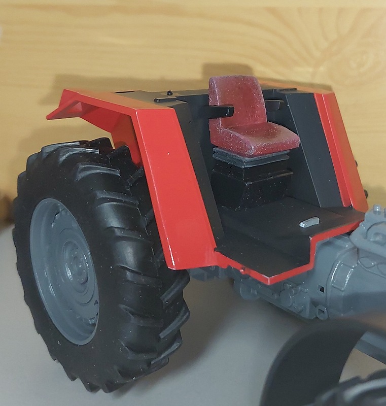

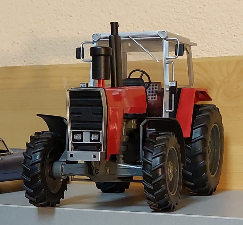

Das ist ja ein schöner Kawenzmann geworden, besonders neben dem zierlichen Porsche Junior, das hätte ich jetzt so nicht erwartet. Vielen Dank für den Vergleich. :thumbup:
Beiträge: 5049
Been thanked: 348 times
Ich bin tatsächlich auch überrascht...
Der Junior ist schon im Original nicht groß, mein Nachbar hatte einmal einen, aber trotzdem kommt mir der MF doch sehr wuchtig vor.
Vielleicht liest hier ja einer mit, der da einmal eine Aussage zum tatsächlichen Größenverhältnis machen kann.
Zuletzt geändert von Revell-Bert am Fr 28. Feb 2025, 00:35, insgesamt 1-mal geändert.
Der Vergleich ist heftig - da wirkt der Porsche Junior wie ein Tretaut :)

Es sind beide Modelle im Maßstab 1:24, insofern wird der Größenvergleich schon stimmen.
Man darf einfach nicht vergessen, dass der Porsche einer ganz anderen Epoche entstammt. Die ersten Traktoren von Ferguson aus den 1950er Jahren waren auch nicht größer. Siehe z.B. hier: https://de.wikipedia.org/wiki/Massey_Fe ... bition.jpg

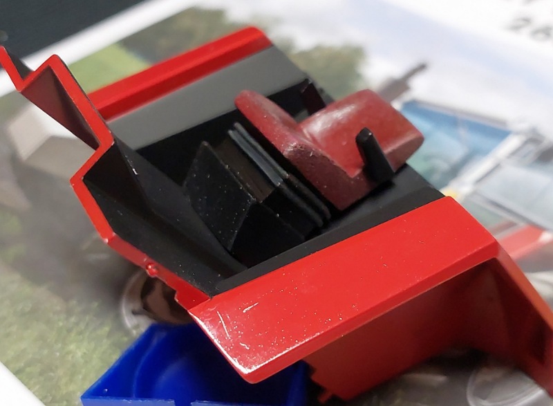

So, nun weiter im Bau...

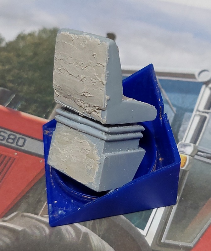

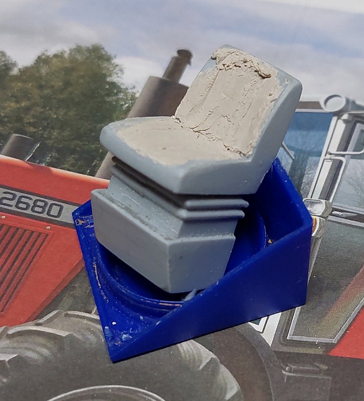

Der Stuhl musste Federn lassen und leiden.
Die Armlehnen wurden abgesägt, damit man besser spachteln und schleifen kann.
Spachtel1
Spachtel1
Spachtel2
Spachtel2

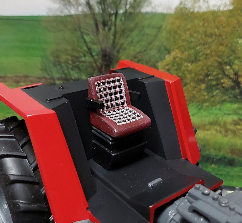

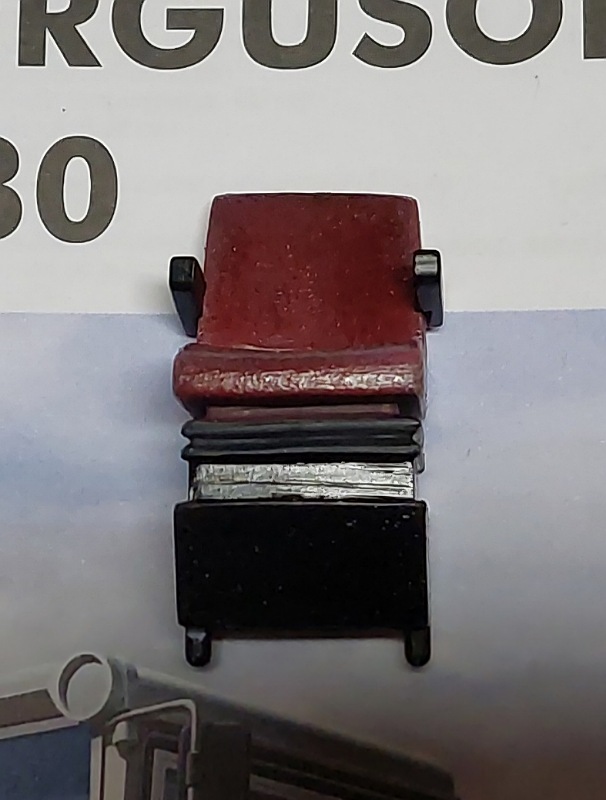

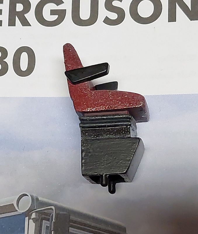

Heute wurde dann geschliffen und lackiert, mehr oder weniger nach Vorgabe im Plan, wobei mir das purpurrot gar nicht gefallen hat.
Mit verschieden Farben habe ich dann wild daraufzu ge-schwamm-t. Von Tamiya smoke über klar rot und wieder purpurrot #331, Kreuz und quer, die Ränder dann "smoke mit weiß" gemischt...
Im Anschluss die Armlehnen lackiert und mit Sekundenkleber angeklebt...

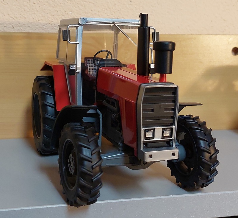

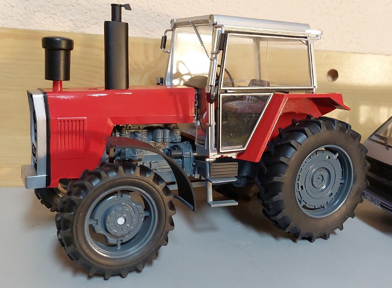

Die Haube wurde heute "versilbert" und wieder hat das Klebeband den roten Lack beschädigt...
Klebebänder wieder "entschärft" und diesmal einen Teil mit Maler-Tape und einen Revell Masking-Tape... Egal, immer "Abdrücke"...
Ich schätze meine Tamiya rot hat irgendwas abbekommen. Eigentlich ist der Pirelli GTI im gleichen rot lackiert... Ich schätze den nächsten T3 werde ich mit dem Rest lackieren...
Traktor
Traktor

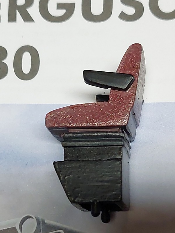

Sitzbezug
Sitzbezug
Der Sitz wurde mit Decals von Golf GTI geschmückt.
Hier muss ich sagen, dass mein neues DecalSoft zwar riecht, wie mein letztes, aber sich auf den Decals nicht "vernetzt", sondern sich (fast) wie Wasser verhält.
Nun bin ich nicht sicher, ob die letzten Decals vom Golf GTI gesplittert sind (sieht T3 Camper), weil sie "alt" sind/waren, oder ob ich dieses neue DecalSoft hatte, jedenfalls gingen mir hier die Decals kaputt, was man an der Naht Lehne/Sitzfläche erkennen kann, weil genau da, das Dekor/Muster einen roten Streifen hat.
Leider ging es nicht besser zu kaschieren, weil immer ein Stückchen (mehr) abgebrochen war... Mit dem alten DecalSoft haben sich die Teile aber dann doch bändigen lassen.

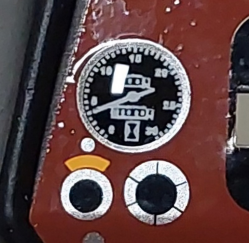

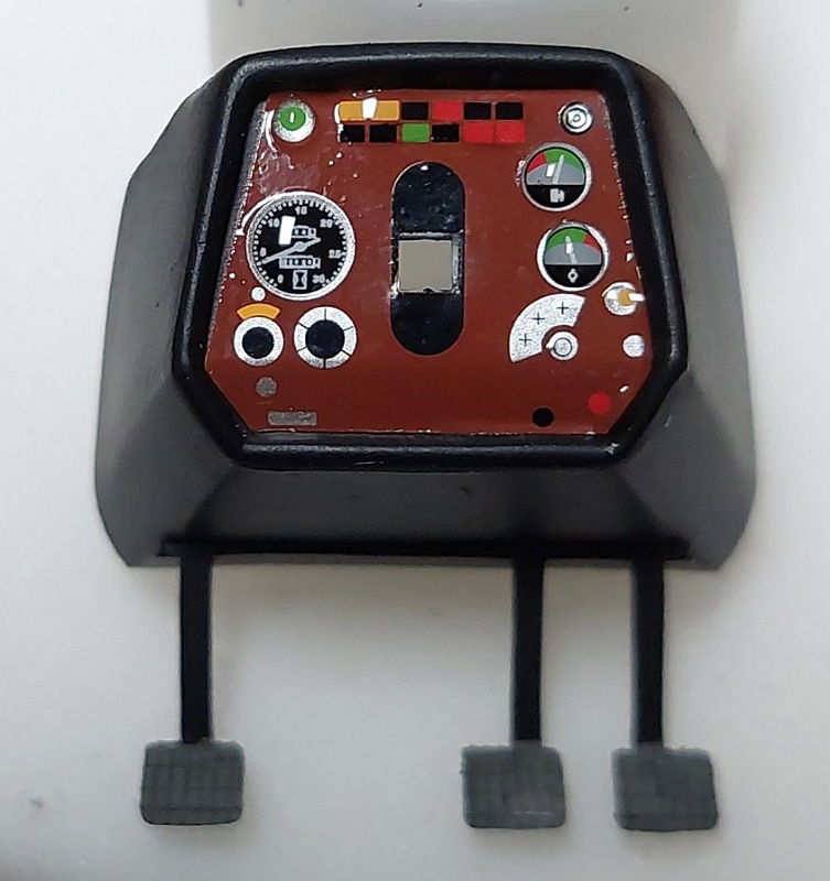

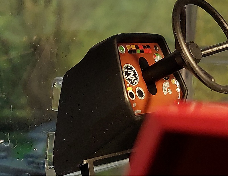

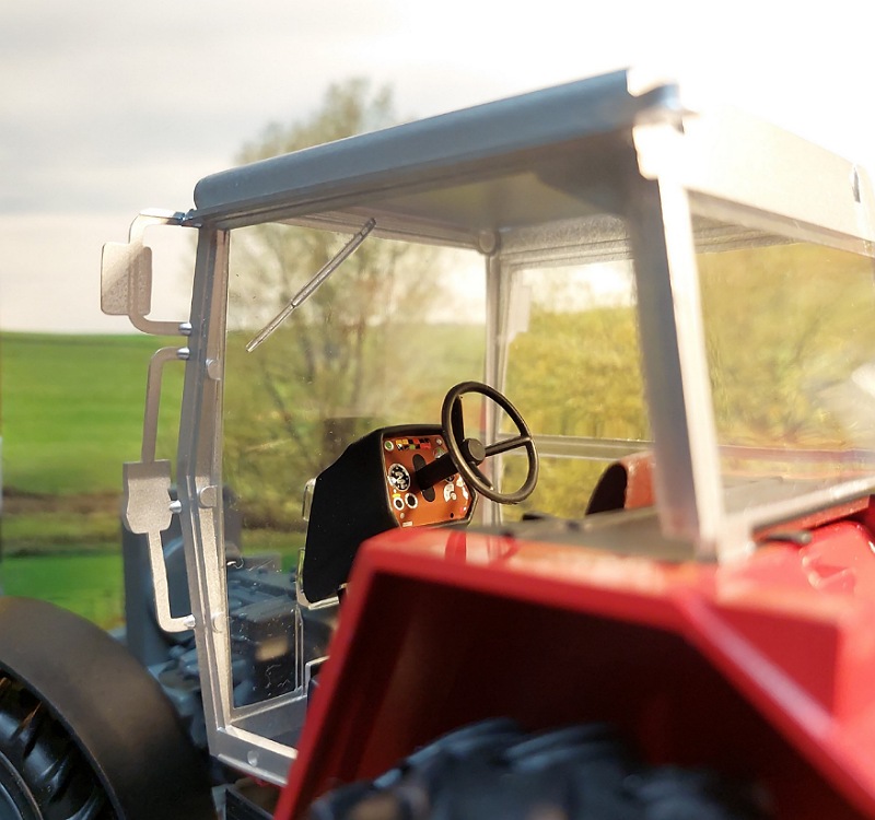

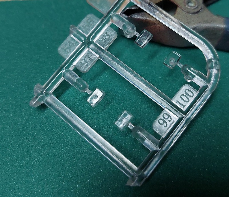

Von panzerchen kam heute ein Auslöser für eine zündende Idee, mit der ich die Armaturen etwas bearbeitet habe.
Und zwar ging es dabei um klares UV-Resin, womit panzerchen Scheinwerfer und Rückleuchten(u.a.) aufgewertet hat.
Das habe ich heute einmal getestet: Scheiben für Instrumente. Das klappt sehr gut, ich muss nur etwas mehr üben... Hier ein paar Schnappschüsse:
1
1
2
2
3
3
4
4

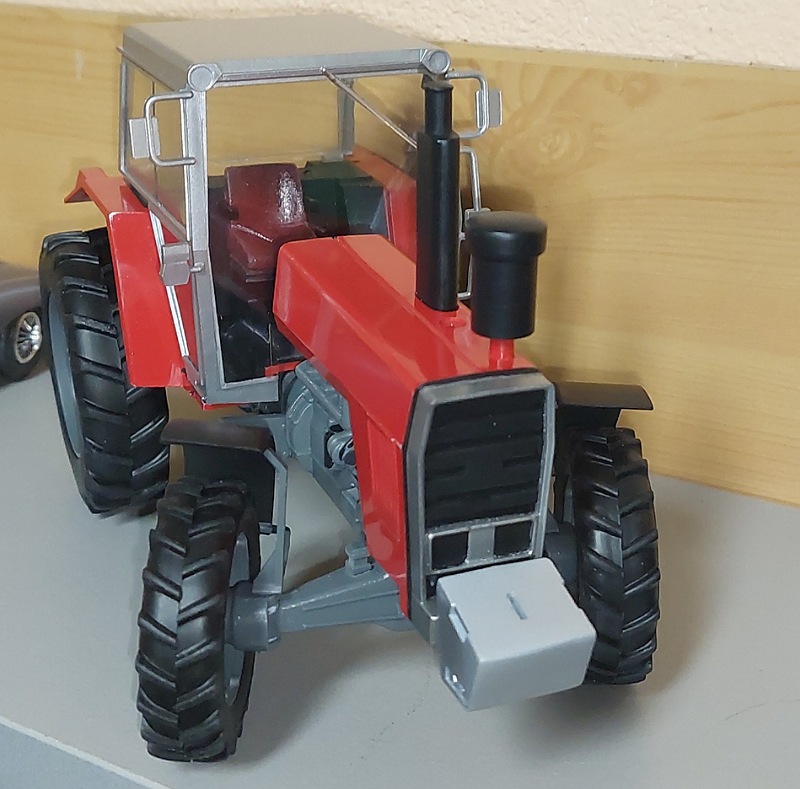

Heute gab's etwas Licht, das gefällt mir noch nicht so ganz, aber es wird werden...
Die Hauptscheinwerfer haben teilweise Reflexionen an den Rändern (bei bestimmten Blickwinkeln) und wirken dadurch sehr unsauber. D.h., ich werde die nochmals abnehmen und die Ränder schwärzen bevor sie dann erneut montiert werden.
Als Scheinwerfer habe ich die Glas-Reste des T2 easy click #07667 verwendet, die beim Bau nicht benötigt werden:
Licht
Licht
Mit diesen Teilen habe ich die Hauptscheinwerfer und die Arbeitsscheinwerfer an der Kabine dargestellt. Zuvor wurde der Zapfen entfernt und glatt geschliffen, danach kam das GSW Chrom auf die Rückseite. Mit Schmucksteinkleber wurden sie dann gesetzt.
Nebenbei wurden auch die Tür, die Leuchtengehäuse und die Spiegel bemalt, hier der Fortschritt:
