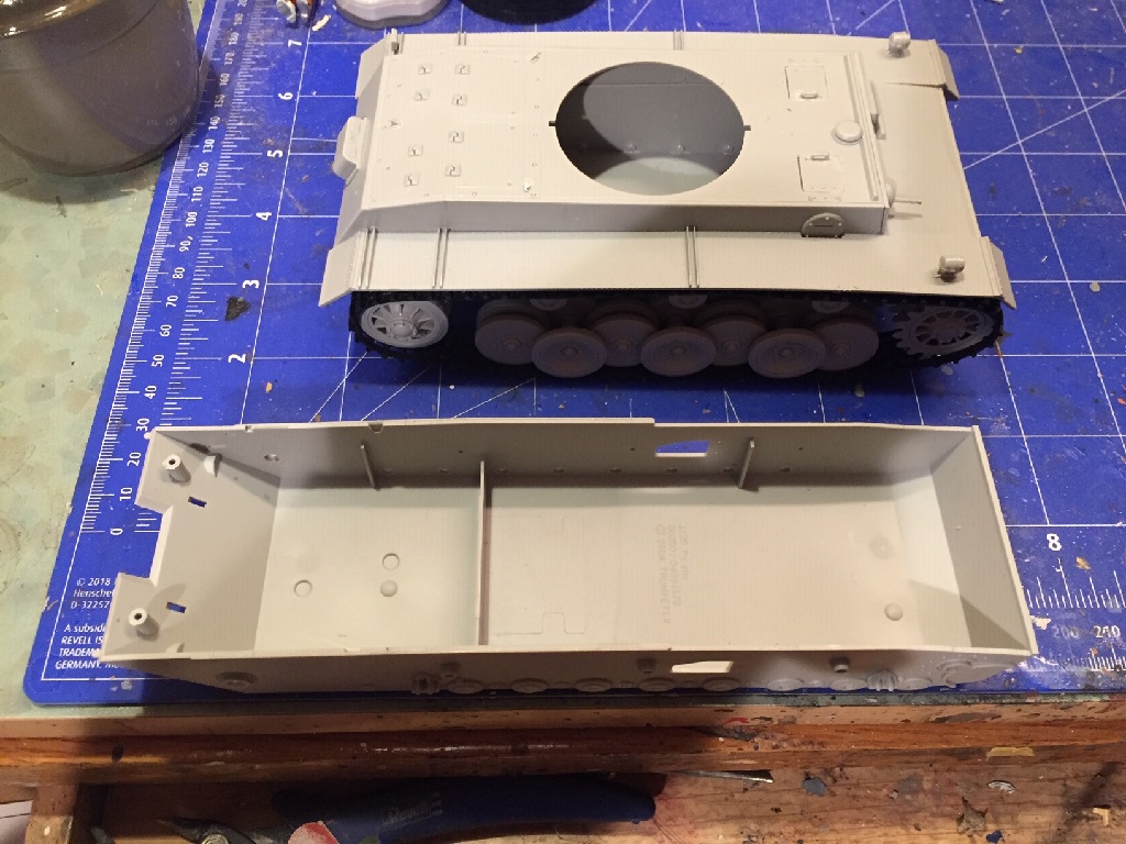

Das Fahrgestell mußte verlängert werden. Man fügte ein weiters Laufrad hinzu, und verlängerte den Abstand zwischen dem letzten Laufrad und dem Spannrad. .
Nun passte die Waffe auf das Fahrzeug. .

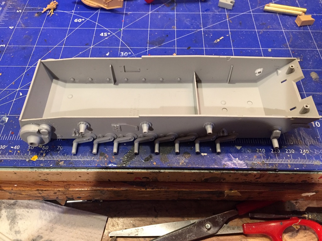

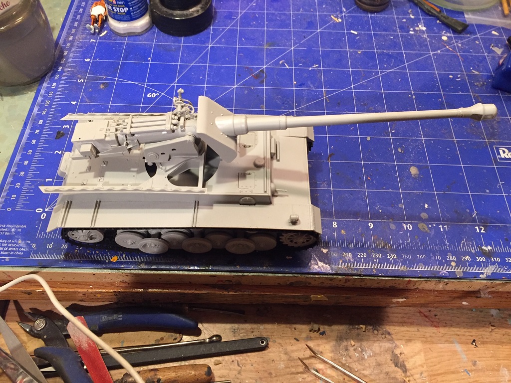

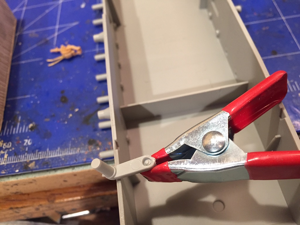

Trumpeter hat nun eine verlängerte Wanne des VK 3001(H) genommen, bzw. aus dem Sturen Emil einen VK 3001(H) zurückentwickelt.
Die Wanne besteht aus einem Stück und die Schwingarme müßen einzeln angeklebt werden.

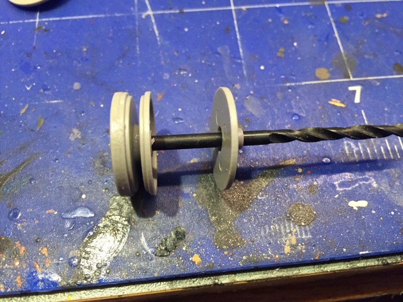

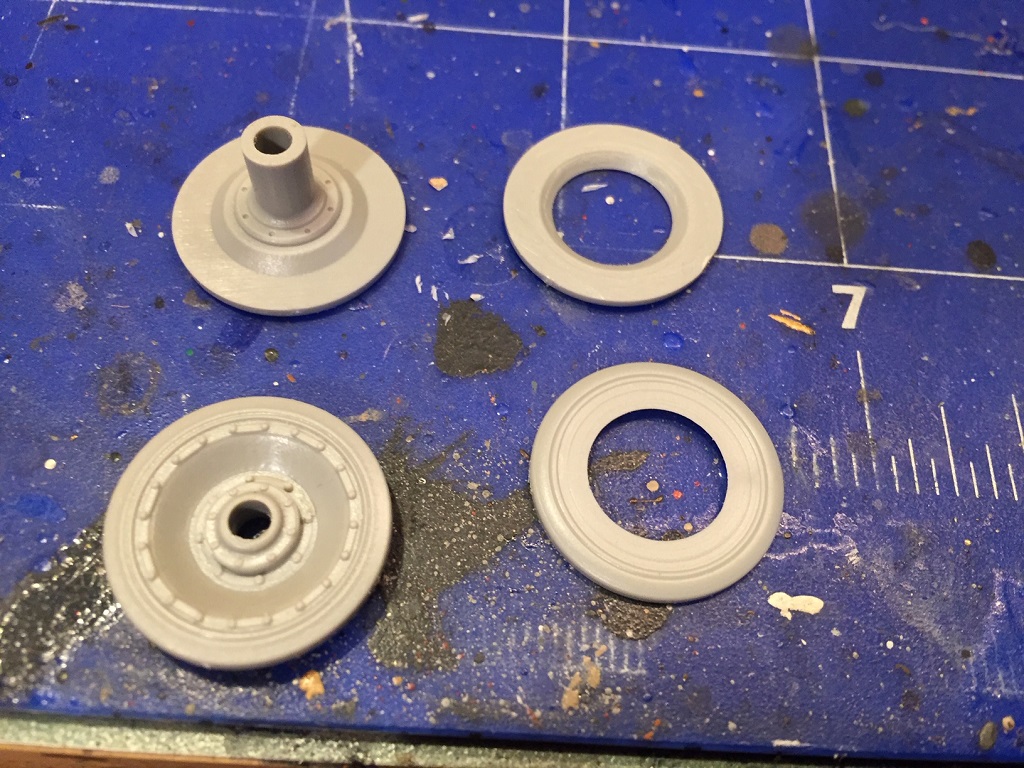

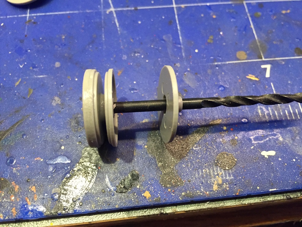

Die Räder bestehen aus zwei Hälften, zur leichteren bzw. genaueren Montage habe ich sie auf einem Bohrer zusammen geklebt. . .

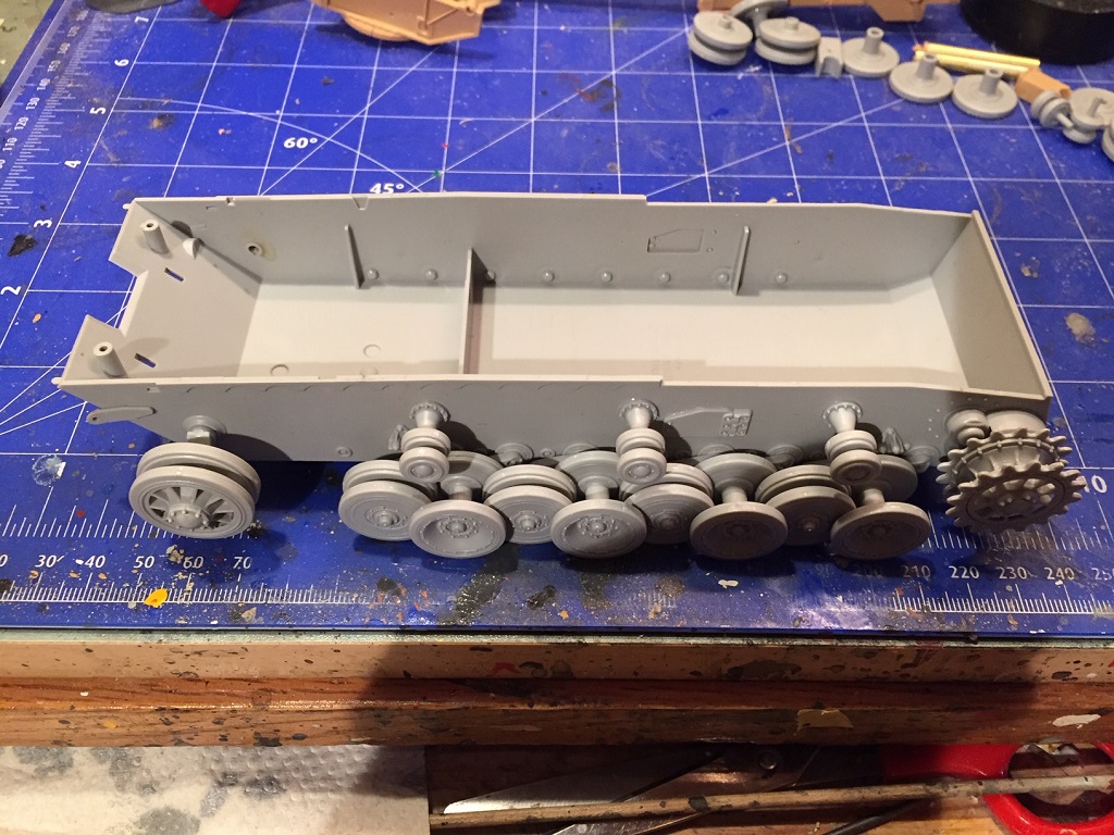

Die fertige Wanne. .

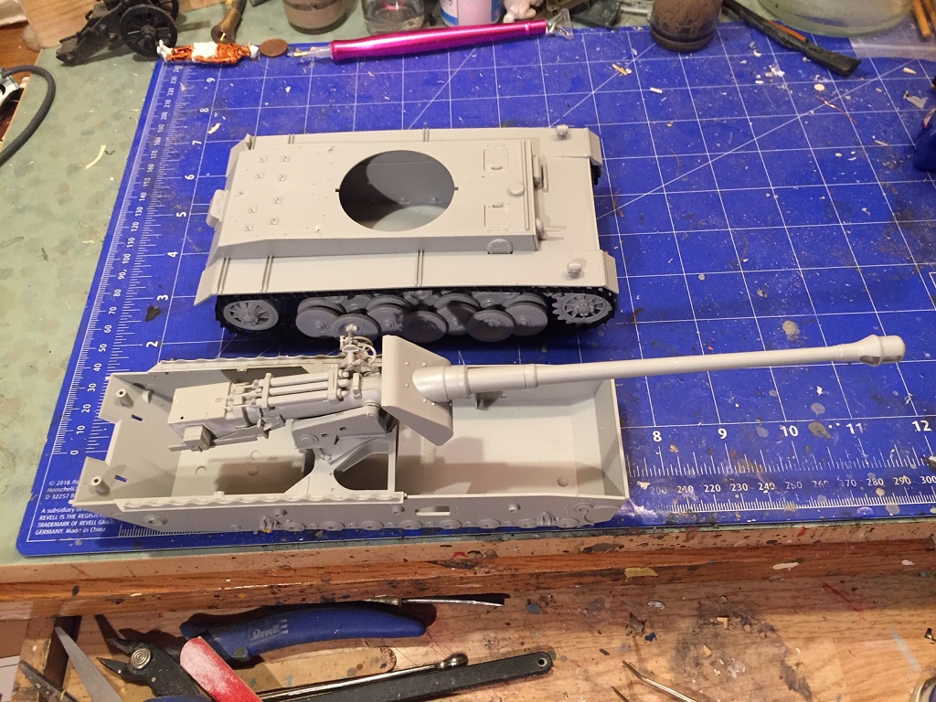

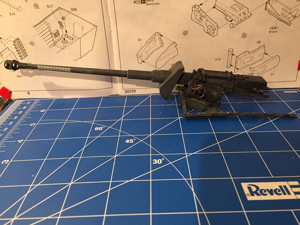

Und das Geschütz hat auch schon Farbe bekommen.

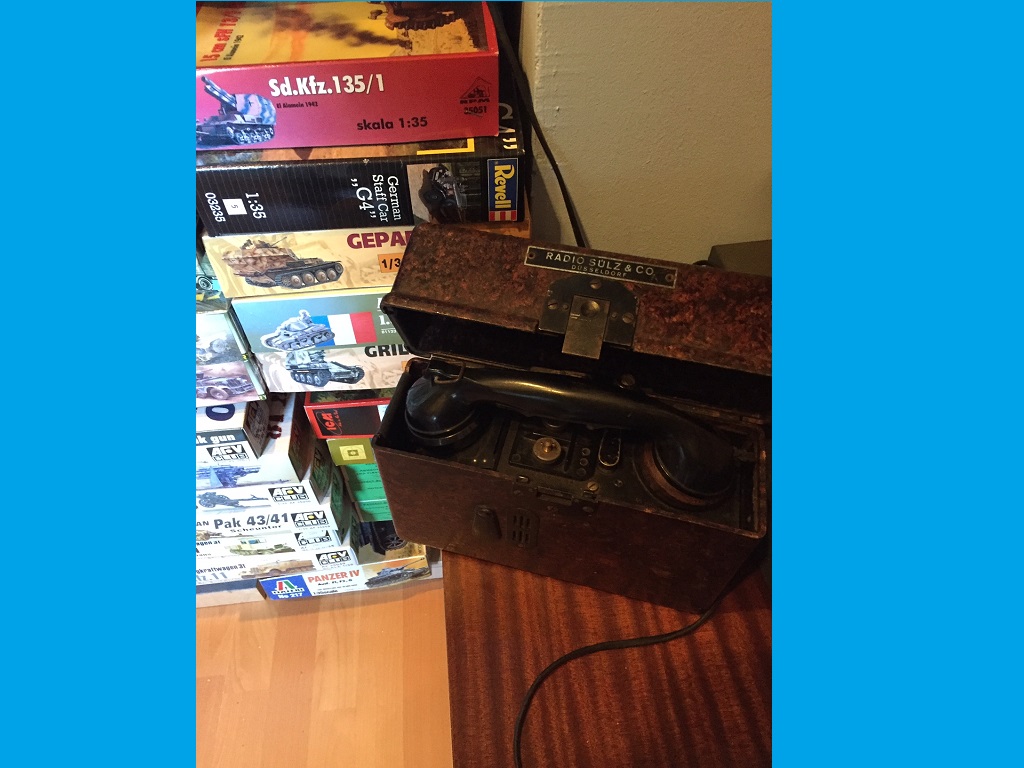

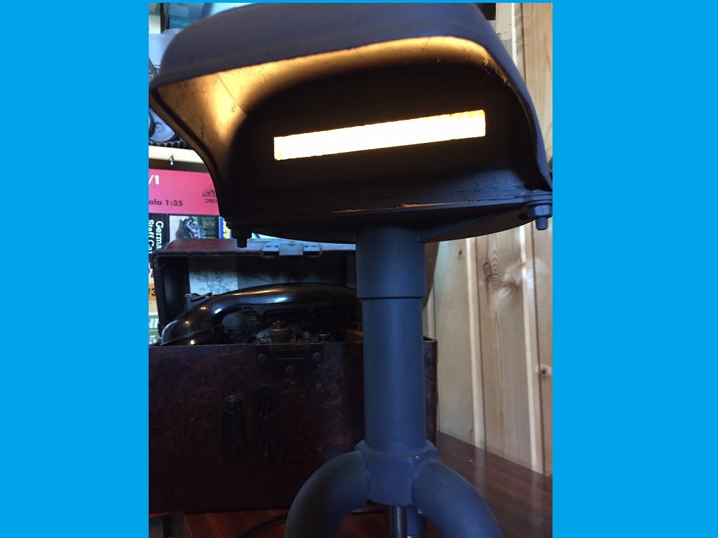

FF-OB/ZB
Da kann kommen was will

Hast du nicht gedient?
Dein Telefon war damit gemeint...
Zu meiner Zeit beim Bund haben wir damit noch gearbeitet...
https://www.wehrmaterial.com/der-feldfe ... -ff-ob-zb/
FF steht für Feld-Fernsprecher
OB steht für Orts-Betrieb (als Teilnehmer)
ZB steht für Zentral-Betrieb (als "Vermittlung")

FF-OB/ZB
Junge, ist das schon lange her, dass ich so einen bediente. Dazu immer die 10er-Vermittlung. Beim Verlegen der "Ackerschnacker"-Kabel kennt der Eeine oder Andere bestimmt auch: "Laufe schneller, werde leichter". Diese Kabeltrommeln waren schon unangenehm auf dem Rücken mit dem Gestell. Tolle Zeit war es trotzdem.
