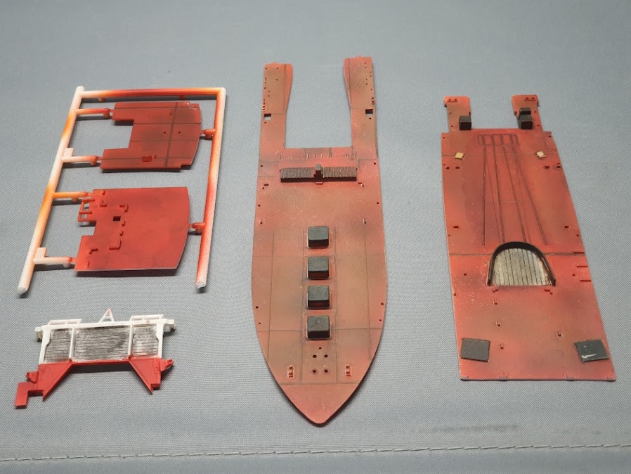

guter Hinweis. Nachdem ich deinen Kommentar gelesen hatte habe ich nochmal nachgebessert. Ich glaube so ist es besser. Das Vordeck gefällt mir schon ganz gut, die Heckschleppe, das ist die Rampe über die die vollen Netze gezogen werden, muss ich noch mal überarbeiten. Die kleinen Decks werden auch noch mal neu gemacht.

Das Deck passt jetzt gut.

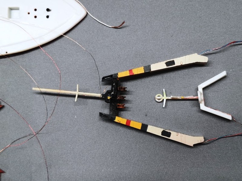

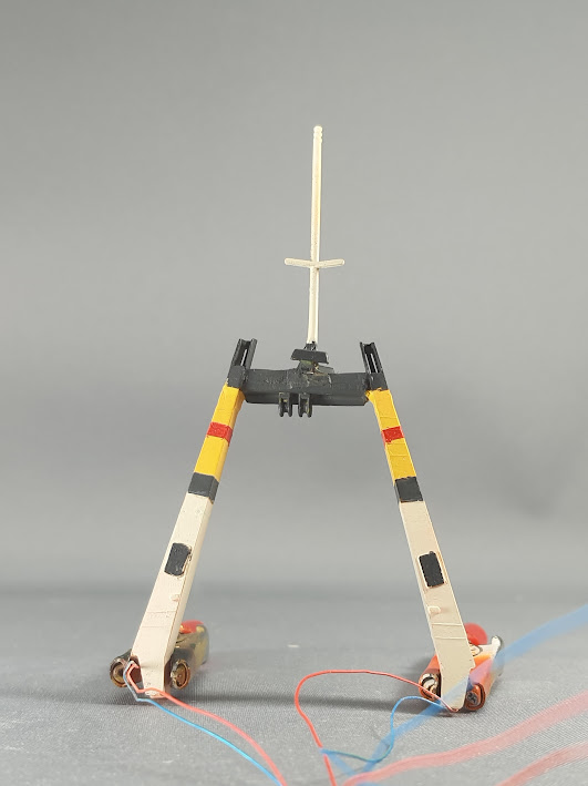

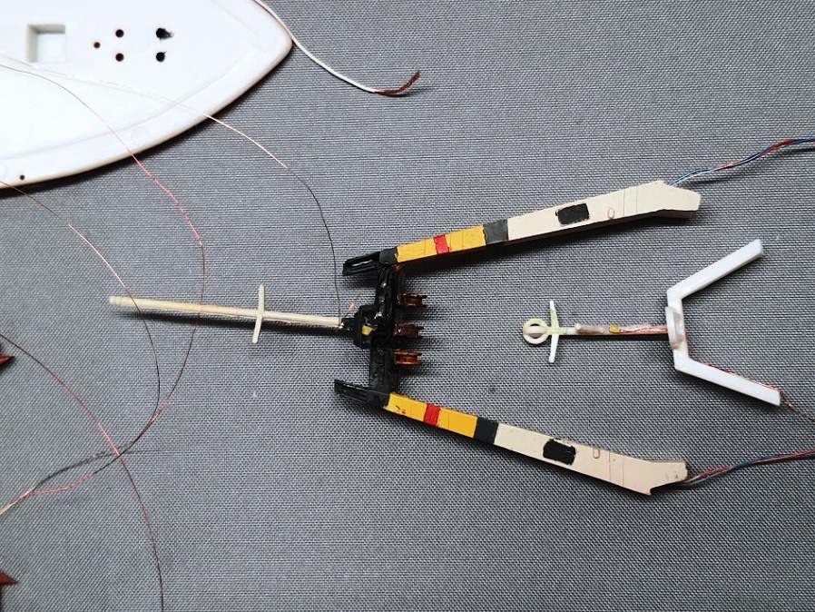

Der A – Mast ist lackiert, das Ergebnis halbwegs zufriedenstellend. Es war nicht einfach, die 3- farbige Markierung abzukleben und dann zu lackieren. Zuerst hatte ich den kompletten Mast in „Altweiß“ mit der Airbrush lackiert.
A - Mast
A - Mast
25. A - Mast.jpg (45.42 KiB) 6237 mal betrachtet
Reines Weiß erschien mir als zu sauber für ein Schiff dieses Typs.
Dann wurde der Teil der farbig werden sollte mit gelb lackiert, dann abgeklebt, der rote Streifen Aufgebracht. Als letztes kam dann die schwarze Lackierung. Auch hier kam ein schwarzgrau, kein reines schwarz, zum Einsatz.

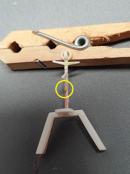

Da ich das Modell ja ein wenig beleuchten möchte hatte ich schon vorher zwei LED-Scheinwerfer montiert. Das Abkleben der SMD LEDs hat mich, glaube ich, mindestens 5 Jahre meines Lebens gekostet. Wenn ich die Maße richtig im Kopf habe ist der Leuchtkörper 1,8 x 0,9 mm groß.

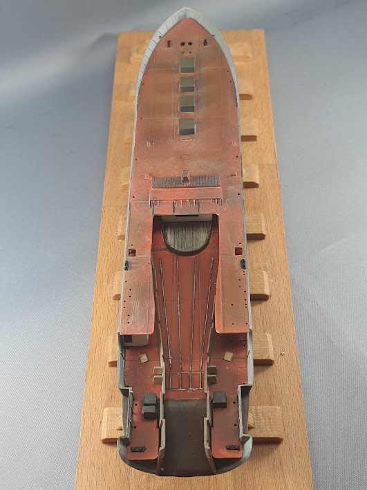

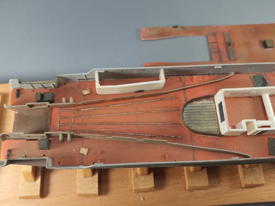

Die Seitenwände des Fangdecks wurden grau lackiert, anschließend bekamen die Seitenwände schon ihren Rostauftrag. Dazu habe ich Vallejos Washing „Rost" mit der Airbrush aus etwa 30 cm Entfernung auf genebelt. Auf die unteren Kanten habe ich dunklen, also alten Rost, aufgetupft.
Seitliche Führungen
Seitliche Führungen
Haupt-und Fanggdeck
Haupt-und Fanggdeck
28. Alle Decks.jpg (89.99 KiB) 6237 mal betrachtet

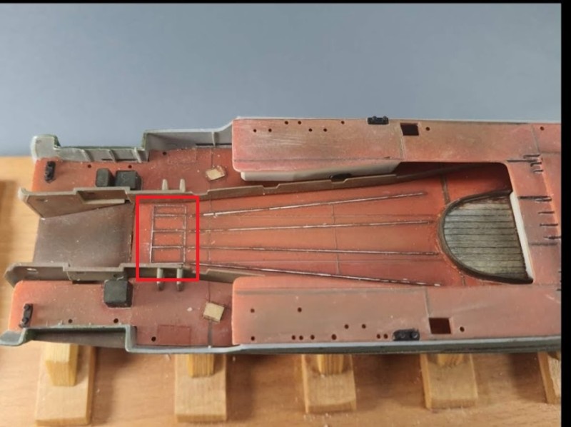

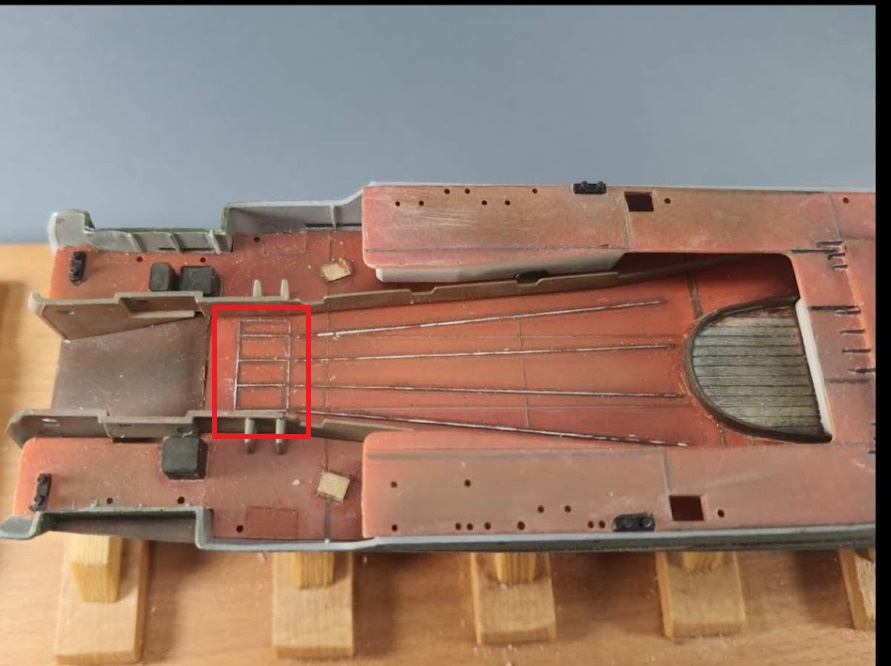

Mit dem Einpassen der Seitenwände muss ich hier erst einmal enden. Da ich in den üblichen Informationsquellen keine Hinweise finde wie die Arbeitsabläufe auf dem Fangdeck waren bzw. was wofür gebraucht wurde (z.B. wofür die Schienen auf dem Fangdeck gut sind) habe ich Mal eine Anfrage in einer Seefahrer Gruppe bei FB gestellt. Bisher wurden mir meine Fragen dort immer sehr gut beantwortet.

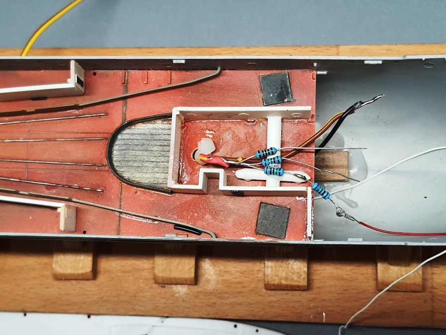

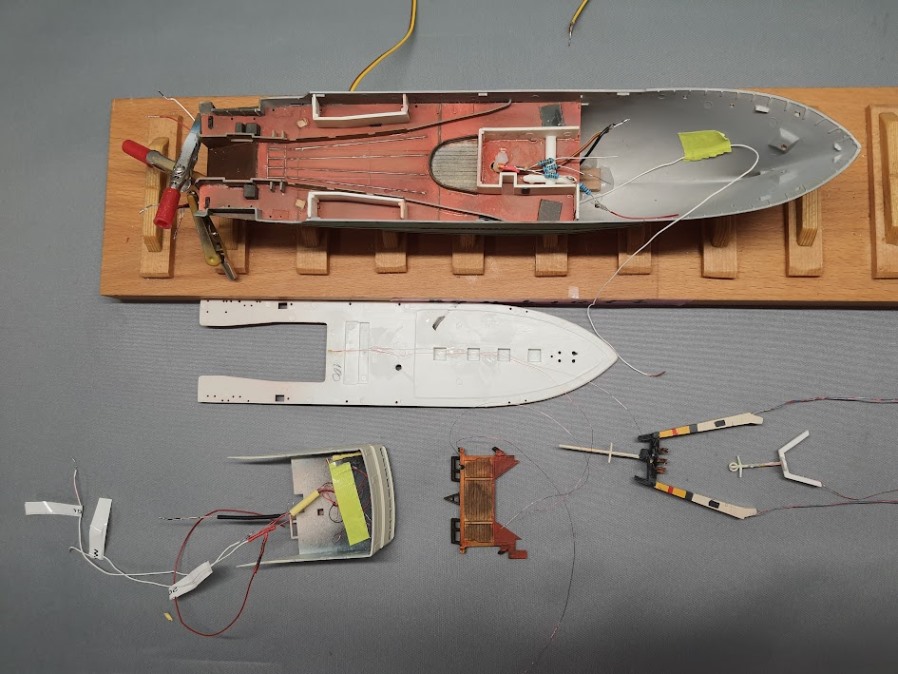

LED-Beleuchtung des Modells
Man muss nicht unbedingt verrückt sein um so etwas zu machen, aber es erleichtert die Sache ungemein!
Ich nehme es Mal vorweg… es stimmt nicht. Nachdem ich jetzt Wochenlang an diesem „Licht Projekt“ arbeite, steht fest das mach ich nie wieder…
Das Modell sollte die Grundausstattung der, für See Schiffe vorgeschriebenen, Leuchten erhalten. Das wären also Rot und Grün als Positionslampen, Hecklicht und zwei Topplichter in den Masten. Dazu noch „ein paar“ zusätzliche Leuchten an, und im Schiff.

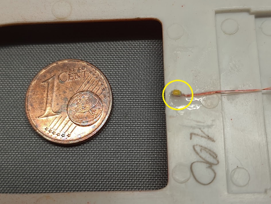

Ich habe ja schon mal ein Diorama mit Beleuchtung gebaut, allerdings nur mit einfarbigen LEDs und mit Resten aus Lichterketten. Leider musste ich feststellen, dass die LEDs die hier zur Verwendung kamen höhere Ansprüche an den Bastler stellen.
Es fing damit an, dass ich beim Testen der Positionsleuchten feststellen musste das rot und grün
1. Unterschiedlich hell brennen und…
2. Nicht zusammen in einem Stromkreis leuchten.
Also wurde wieder einmal längst vergessenes Wissen aus meiner ersten Lehre (1973) hervorgekramt und einlesen in die heutige LED-Technik war angesagt.
Das Problem war also über Widerstände und mehrere Stromkreise zu lösen. Die Details erspare ich euch, ich könnte eh nur Halbwissen verbreiten.
Benötigte Widerstände
Die Idee mit SMD LEDs zu arbeiten war zwar gut, weil die sehr klein und damit gut zu verstecken, leider aber für mich eigentlich zu klein zum Verarbeiten sind. Dazu kam das es fast unmöglich war die Dinger mit flüssigem Sekundenkleber zu verkleben ohne Aktivator zu benutzen. Leider löst der Aktivator aber auch Farbe sofort an… mit Sekundenkleber Gel ging es dann etwas besser.

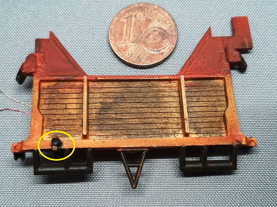

Beleuchtung Arbeitsdeck
Nun ja, alle Lämpchen sind drin und dran. Jetzt müssen nur noch die einzelnen Baugruppen verbaut, bzw. zusammengefügt werden.
Heckleuchte
Heckleuchte
Maste. A-Mast mit Scheinwerfern und Top-Licht
Topp Licht vorn
Topp Licht vorn

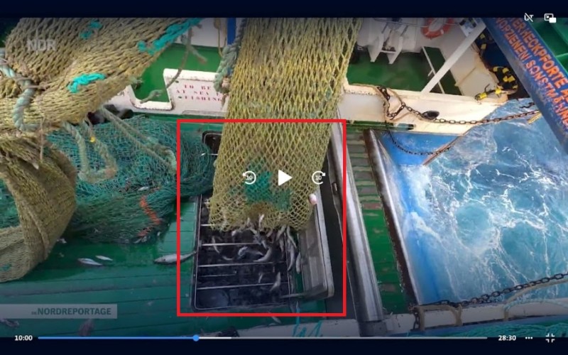

Zu den Schienen an Deck:
Wenn das prall gefüllte Fangnetz an Deck gezogen wurde, hatte es ja einen enormen Reibungswiderstand. Ich nehme an, mit den Schienen wurde das Netz beim Hereinziehen stellenweise angehoben, so dass sich der Widerstand vermindert hat.

@ paul-muc
Hallo Paul

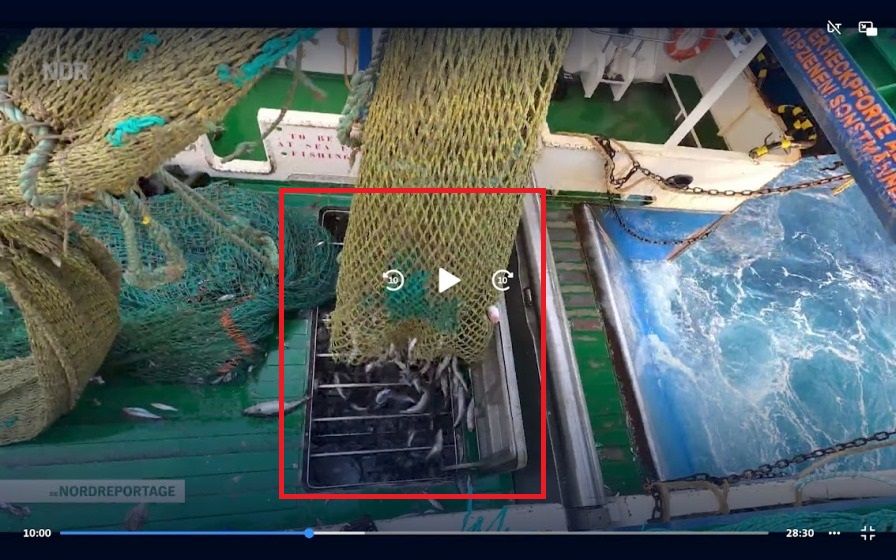

danke für dein Feedback. Ja stimmt, diese Schienen scheinen wirklich da zu sein um den Zugwiderstand zu mindern. Ich habe gelesen, dass ein volles Netz bis zu 5 Tonnen wiegen kann. Die Schienen scheinen aber auch noch den Zweck zu haben, den Fisch, halbwegs geordnet, in die Fischbunker zu leiten. Es gab vor einiger Zeit in der Mediathek einen Bericht über Fischfang mit diesen Schiffen der mir einige Erkenntnisse gebracht hat.
Fischbunker
Fischbunker
Fischbunker im Original<br />Bildschirmfoto: Quelle NDR Mediathek

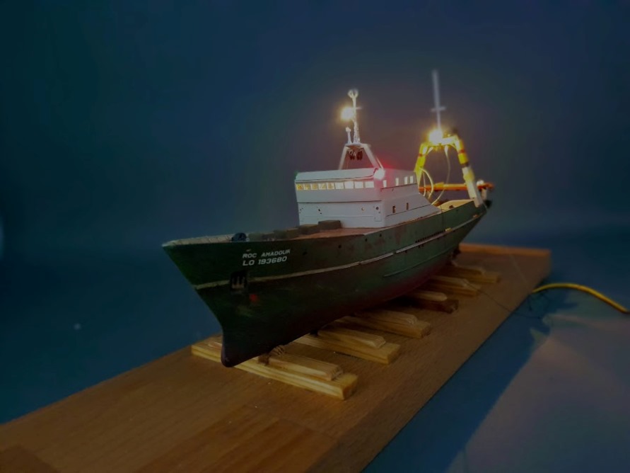

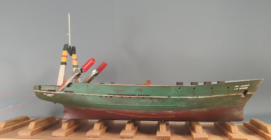

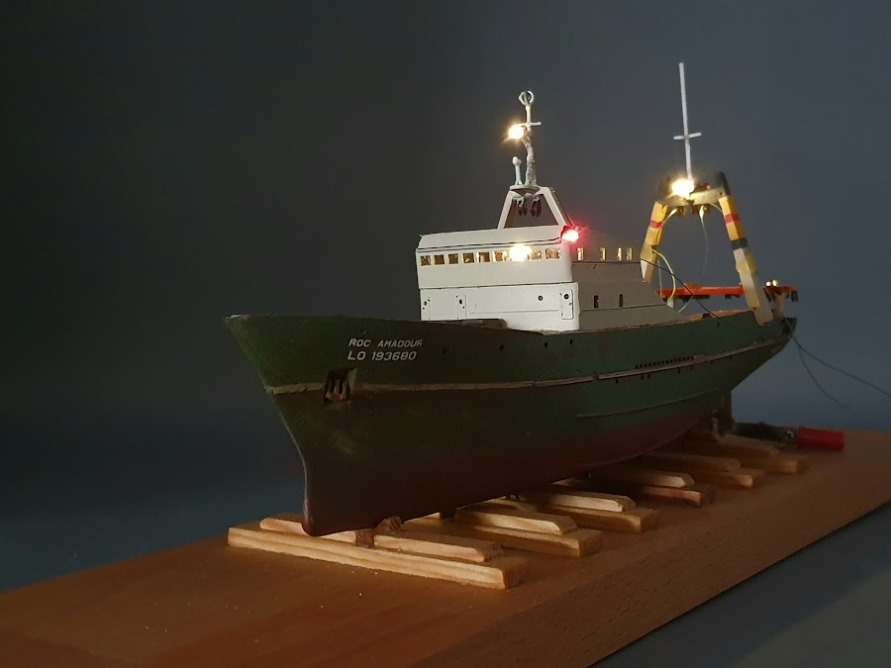

Update zu meinem Hecktrawler "Roc Amadour"
Der &quot;Rohbau&quot; ist soweit fertig
Der "Rohbau" ist soweit fertig

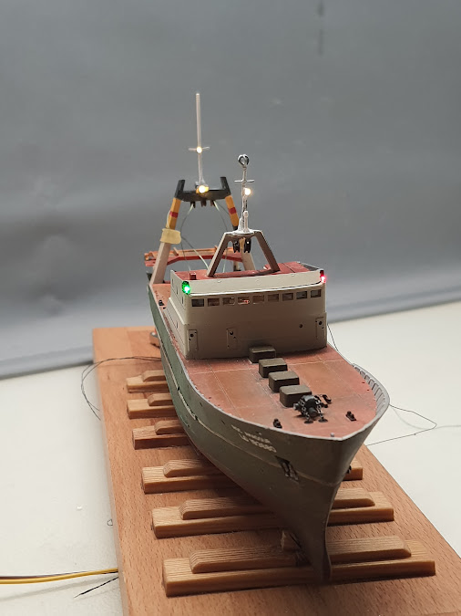

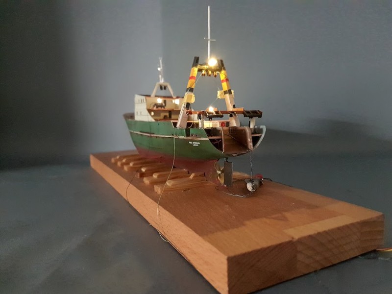

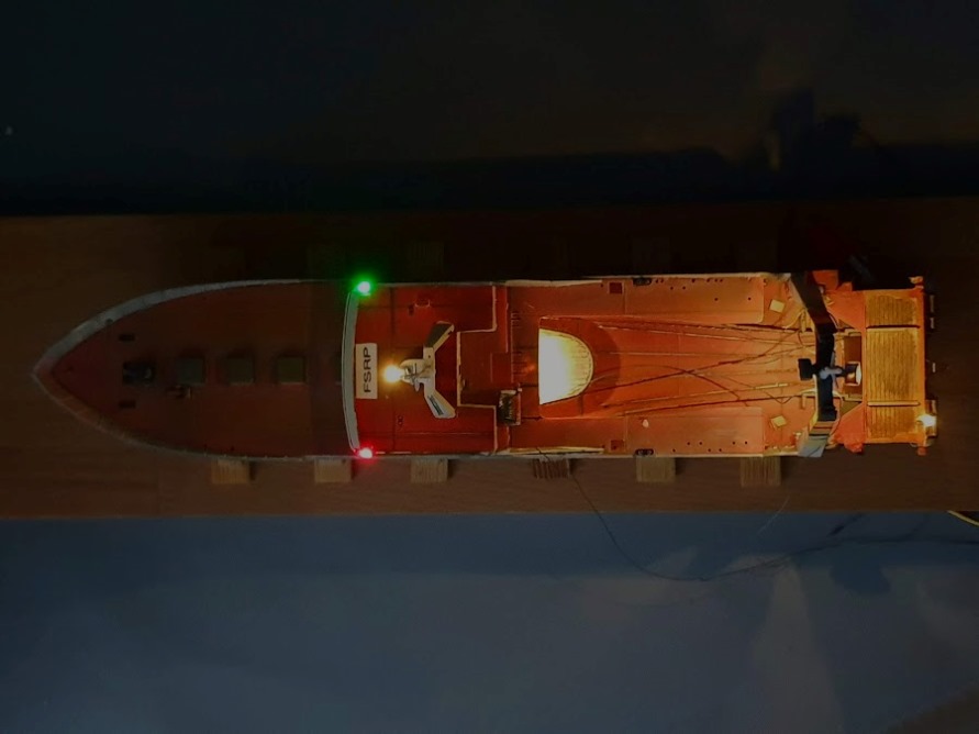

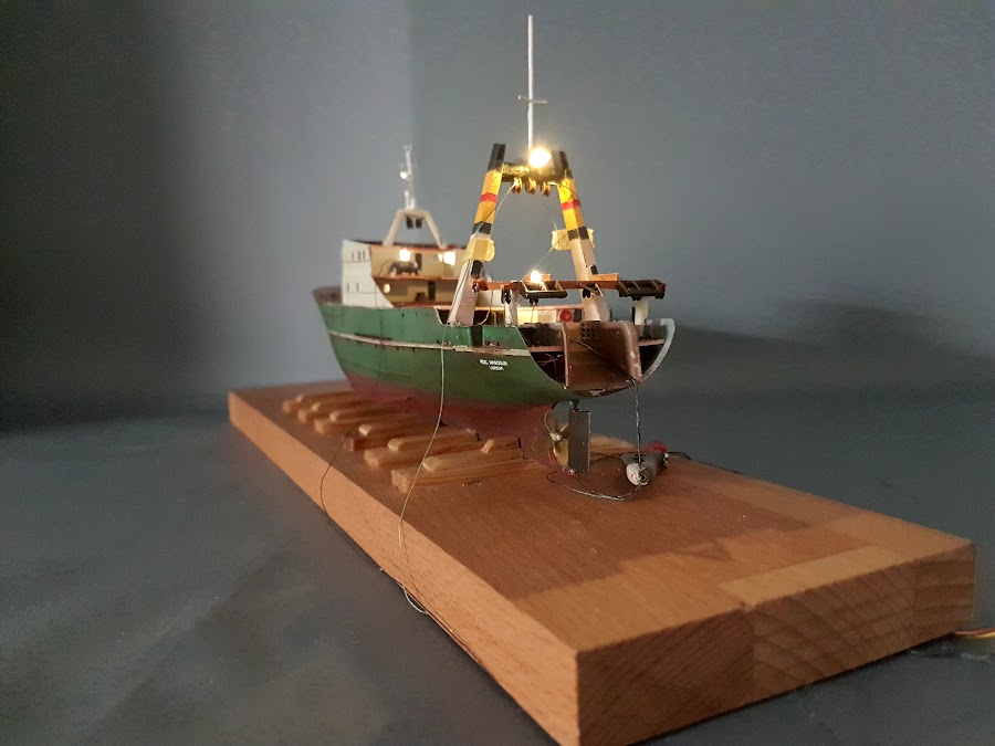

Vor etwa 3 Wochen hatte ich angefangen mein Modell mit LEDs
auszustatten. Es sollte die Leuchten und Lampen erhalten die für ein Seeschiff vorgesehen sind. Außerdem kamen noch zwei Scheinwerfer für das Arbeitsdeck/ Fang Deck und Beleuchtung der Brücke (Fahrstand) dazu.
Ein Hinweis zu den Fotos: Die LEDs strahlen extrem stark, aber nur auf den Bildern, tatsächlich sind die wesentlich dunkler. Leider kriegt meine Handycam das nicht besser hin
Das Heck ist noch offen. Ich hoffe, ich brauche nicht mehr and die Verkabelung in dem Bereich
Diese Helligkeiten entsprechen in etwa dem Original
37. Bugansicht..jpg (57.38 KiB) 5805 mal betrachtet
Nun ja, SMD LEDs und ich, wir werden in diesem Leben keine Freunde werden.
Backbordseite
Backbordseite
Fangdeck
Fangdeck
Leider macht sich auch das hohe Alter des Bausatzes (ca. 40 Jahre) inzwischen bemerkbar. Der Kunststoff ist offenbar inzwischen stark ausgehärtet und daher, gerade bei sehr feinen Teilen, extrem „bruchfreudig“.

Ganz tolle Arbeit! :thumbup:
Moin Jürgen,
ganz grosses Kino was du uns hier zeugst :clap: :clap: :clap:
Die Beleuchtung ist super, mehr noch beeindrucken mich die
sehr authentisch wirkenden Abnutzungs- und Gebrauchsspuren :respekt:
Malle
Beiträge: 710
Has thanked: 101 times
Hallo Jürgen,
die Beleuchtung ist echt super geworden. Man sieht manchmal bei der Verwendung von LEDs, dass diese eigentlich viel zu hell sind, um herkömmliche Leuchten dazustellen. Aber du hast das seiht gut in den Griff bekommen :thumbup:
