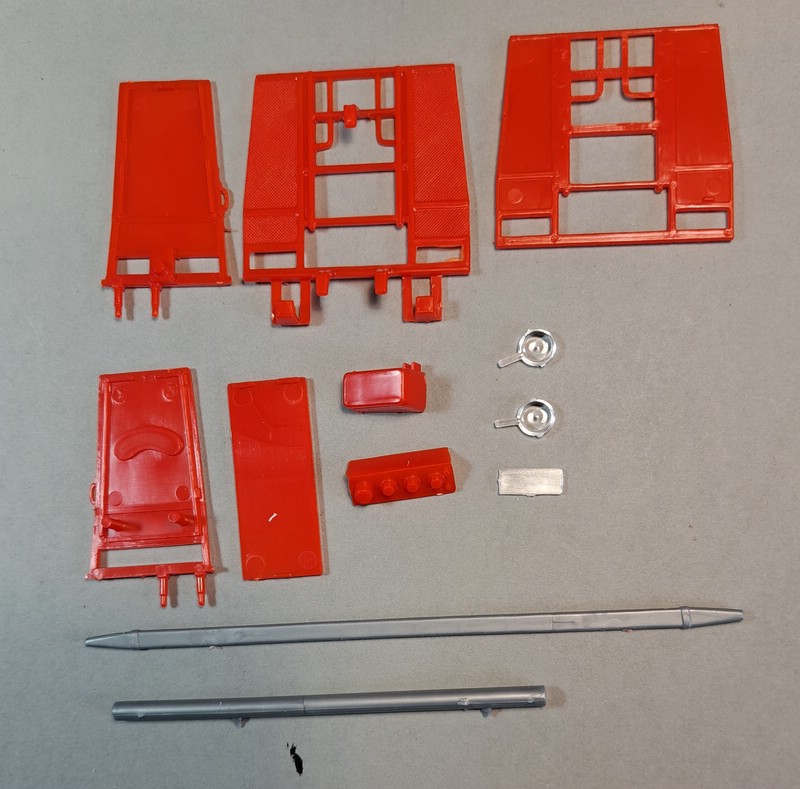

Es stand ja an, den hinteren Aufbau zu bauen.....was nicht ganz ohne Probleme abging. Natürlich habe ich zum Teil vergessen Fotos zu machen. Erst mal mussten folgende Teile bearbeitet werden.....:

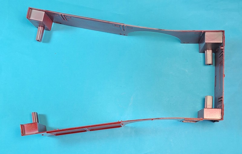

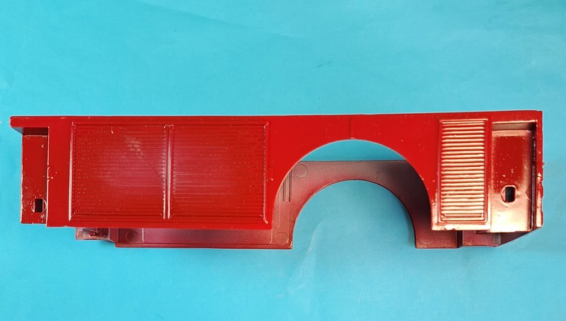

Die zwei Seitenteile und das hintere Teil wurden zuerst einmal zusammen geklebt und lackiert.....:
Äääääh ja....Probleme, das nächste Foto zeigt´s glaube ich gut. Als Minion würde ich sagen.....: Bananaaaaaaa!
Das hintere Teil braucht noch extra Bemalung. Wie man sieht sind auch die Rücklichter und Blinker Vollmaterial...

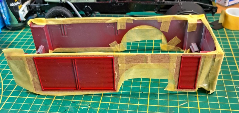

Nach dem das rot getrocknet war, kam die Abklebeorgie.....:

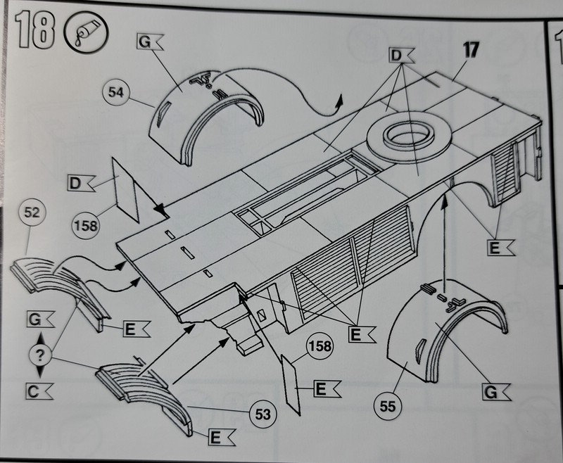

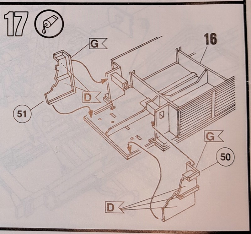

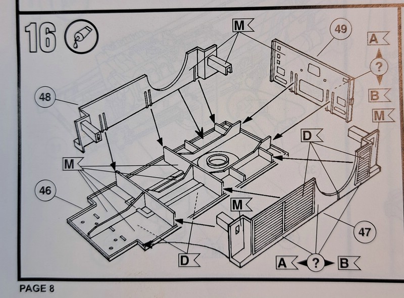

Tja......dann hatte ich mal wieder vergessen Fotos zu machen. Also zeige ich euch die nächsten Schritte mit Bildern aus dem Bauplan.....:

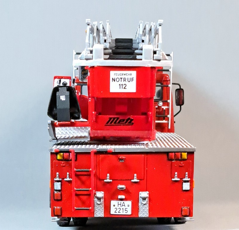

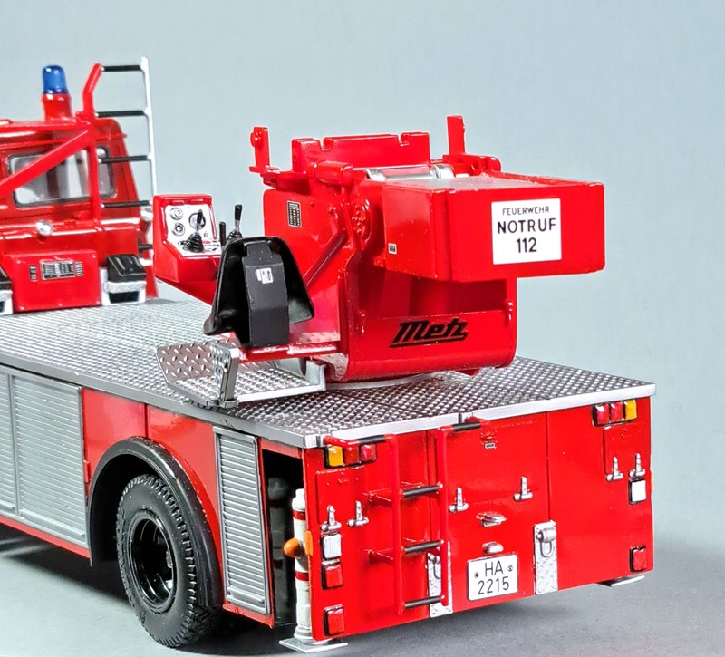

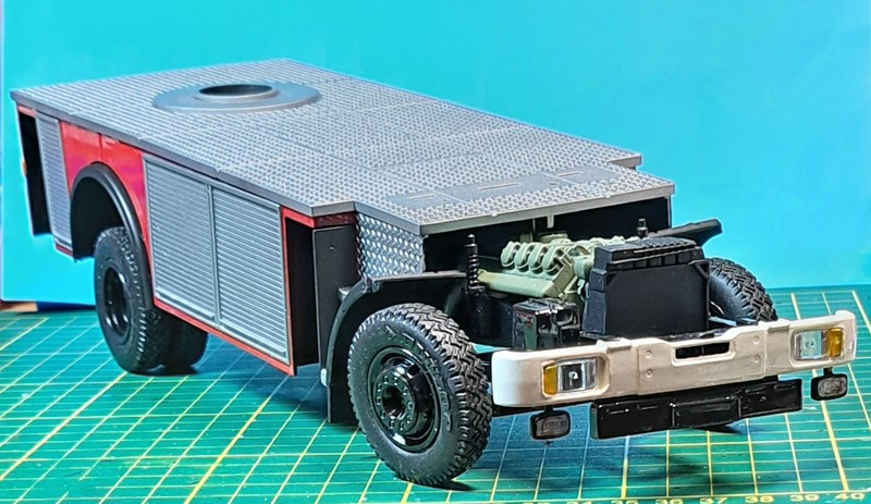

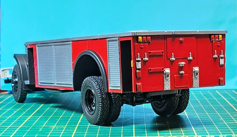

Also kommen wir zum aktuellen Bauzustand. Der hintere Aufbau ist soweit fertig. Fehlen nur ein paar Kleinigkeiten. Da ich als nächstes die Aufnahme für die Leiter bauen werde und diese beweglich sein wird, kann ich den Hinteren Aufbau noch nicht fest kleben. Er ist nur lose aufgelegt. Bei den Rücklichtern habe ich es mir einfach gemacht.....Silber (Aqua Color) als Grund und dann mit rot bzw. orange klar drüber. Sieht dann so aus......:

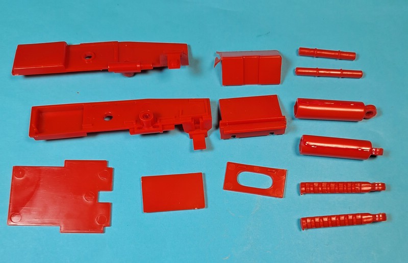

Hier schon mal die nächsten Teile......:
Dazu aber mehr im nächsten Update.
Scheinwerfer-Thematik klasse gelöst :thumbup:
Wenn du gerne ausprobierst, würde ich dir das Chrom Spray (in meinem Fall von GSW, für Airbrush) "empfehlen ".
Damit die Rückseite "behauchen", macht einen klasse Effekt (kannst du in meinem
T3 BB
ansehen).
Warum auch immer, hätte ich, vom Gefühl her, die Jalousien erst silber gemacht und abgeklebt, danach dann rot...
Deshalb finde ich Baubericht so interessant und wichtig, weil doch jeder seine Suppe kocht.

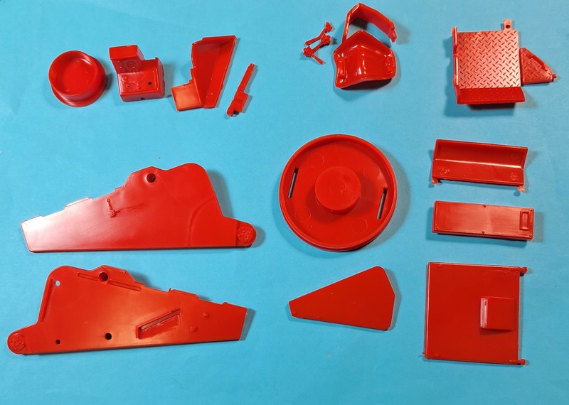

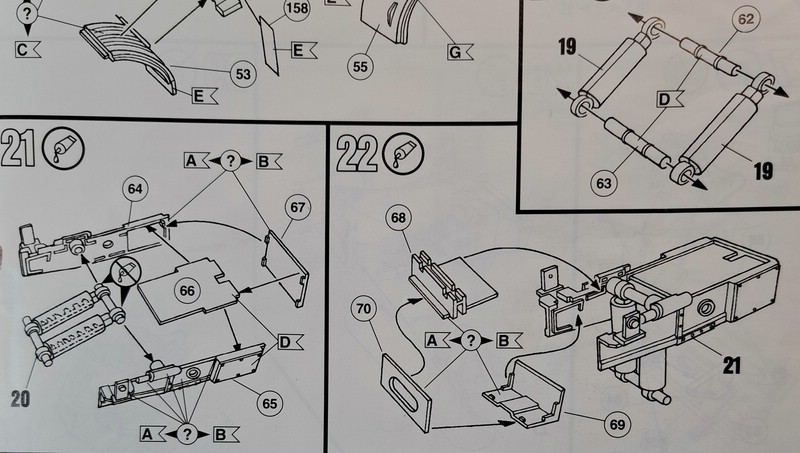

Es stand an, die Aufnahme für die Leitern zu machen. Die besteht aus zwei Baugruppen, einmal innen und einmal außen. Die zu machenden inneren Teile hatte ich ja schon gezeigt im letzten Post. Hier erst mal ein Foto aus dem Bauplan, der zeigt was gemacht werden sollte.....:
Zusammengebaut und lackiert sieht das so aus.....:
Als nächstes kamen die äußeren Teile......:

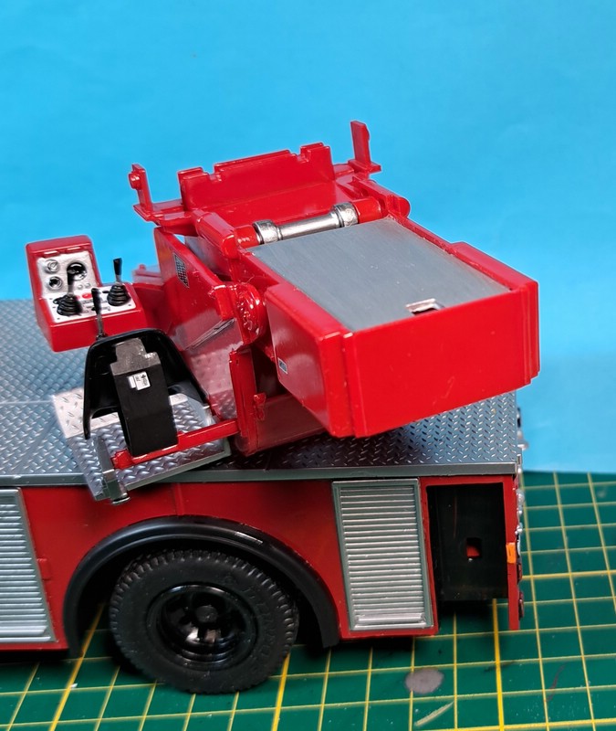

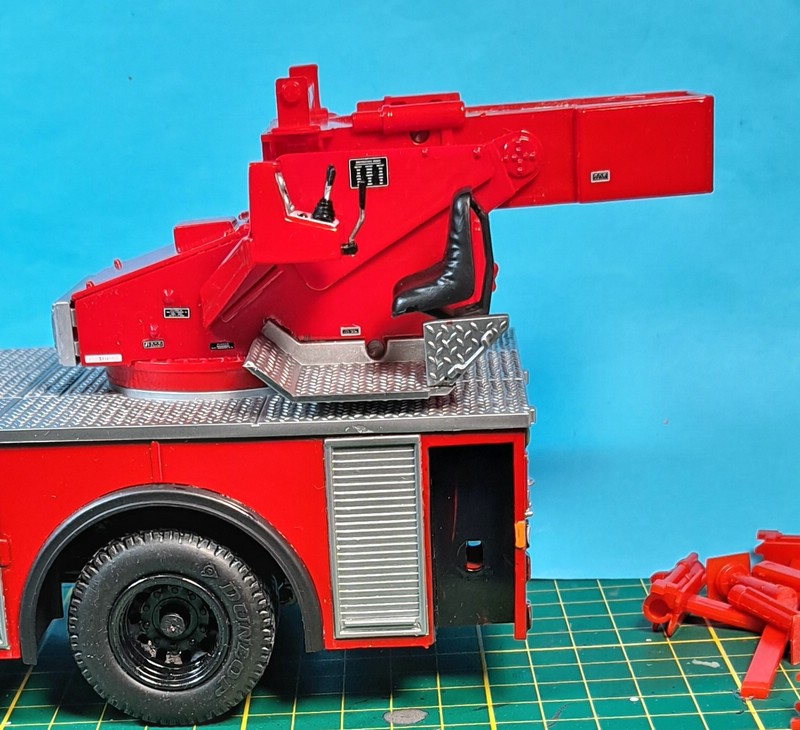

Auch hier erst mal putzen und versäubern, lackieren, zusammen bauen. Jetzt konnte das ganze Werks an die "Grundplatte" angebracht werden......natürlich alles beweglich...... was jetzt so aussieht, bzw. den derzeitigen Bauzustand zeigt....:

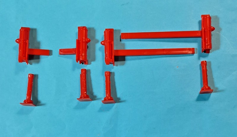

Für den hinteren Aufbau fehlen jetzt noch die Stützen, die hier (schon Teilgebaut).....:

Der DLK sieht sehr gut aus, besonders die Details der Konsole der Drehleiter macht einen guten Eindruck :respekt:

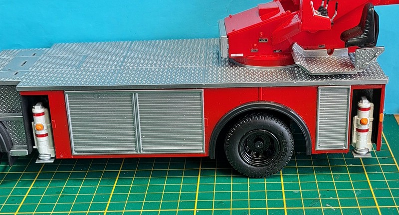

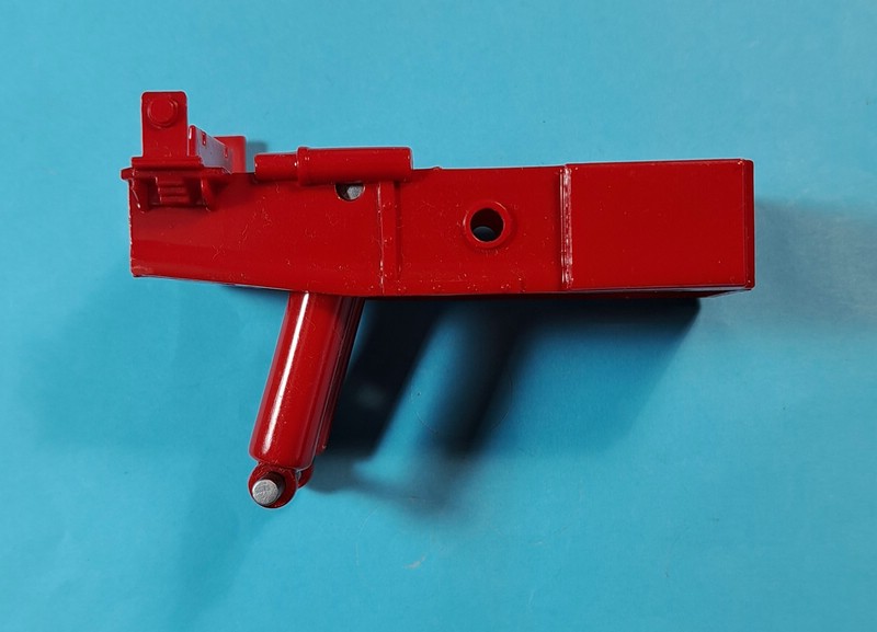

Erst mal habe ich die Stützen (Bauteile im letzten Post gezeigt) fertig gemacht. So sieht das im Bauplan aus....:
An Ort und Stelle eingebaut sieht das so aus....:

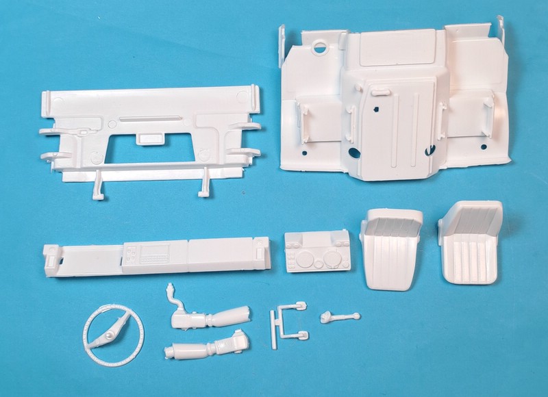

Als nächstes waren die Teile für das innere des Führerhaus dran. Folgende Teile....:

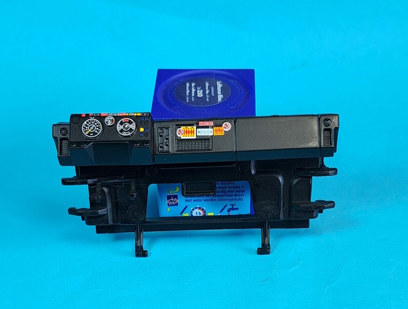

War gar nicht so viel zu bauen, eher mehr zu bemalen. Es sind zwei Komponenten..... einmal das Armaturenbrett und die....ääääh....Sitzgruppe. Zuerst das Armaturenbrett, so sieht das in der Bauanleitung aus.....:
.....und so fertig gebaut......:

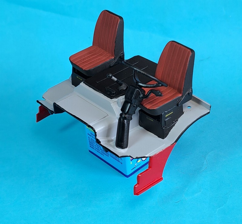

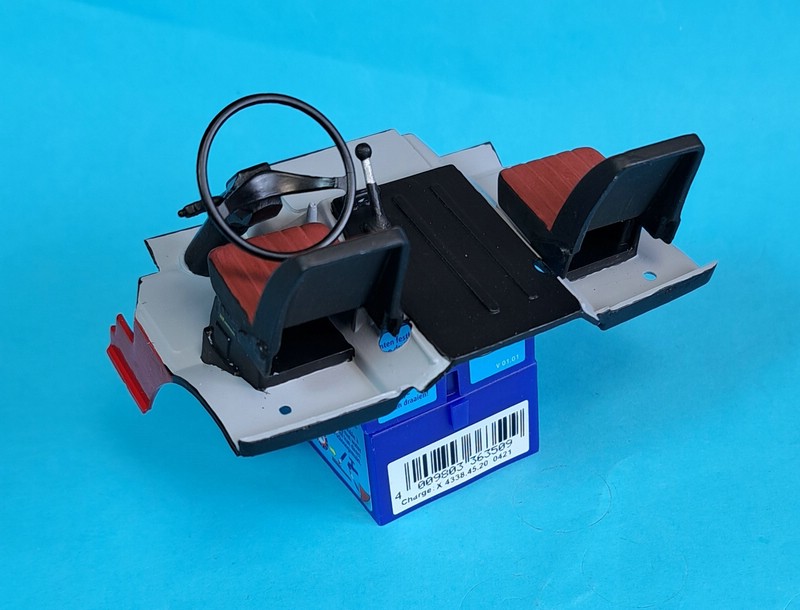

Dann der Boden mit den einfachen Sitzen, Lenkrad und Schalthebel. Im Bauplan.....:
.....und auch wieder fertig......:

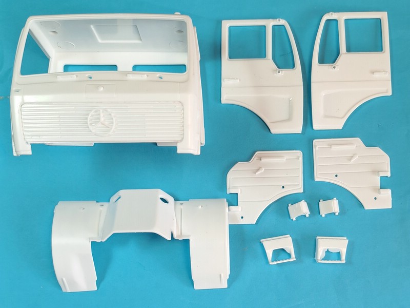

Jetzt geht es an das Führerhaus selbst. Guckst du die benötigten Teile dafür......:

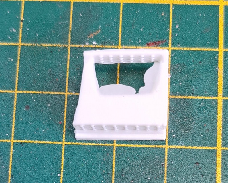

Noch ein Wort zum Bausatz. Ich hatte es schon erwähnt, der Bausatz ist was älter. Darum muss man auch mit den üblichen Ärgernissen rechnen, vor allem Auswurfmarker, Formtrennlinien und Fischhäute.
Ein Beispiel anhand eines Einstieg....:
Vorher.....
Nachher.....( mit Einsatz von Skalpell und Mikrofeilen)......:
Das kann schon nerven..... :(

Hallo Dirk,
der Innenraum ist super geworden und auch die anderen Ausführung sehen sehr ordentlich aus :thumbup:

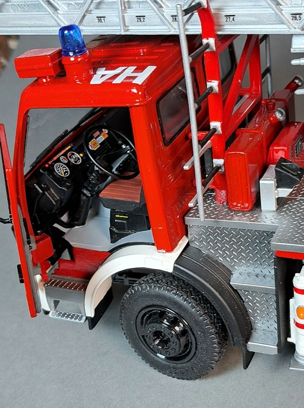

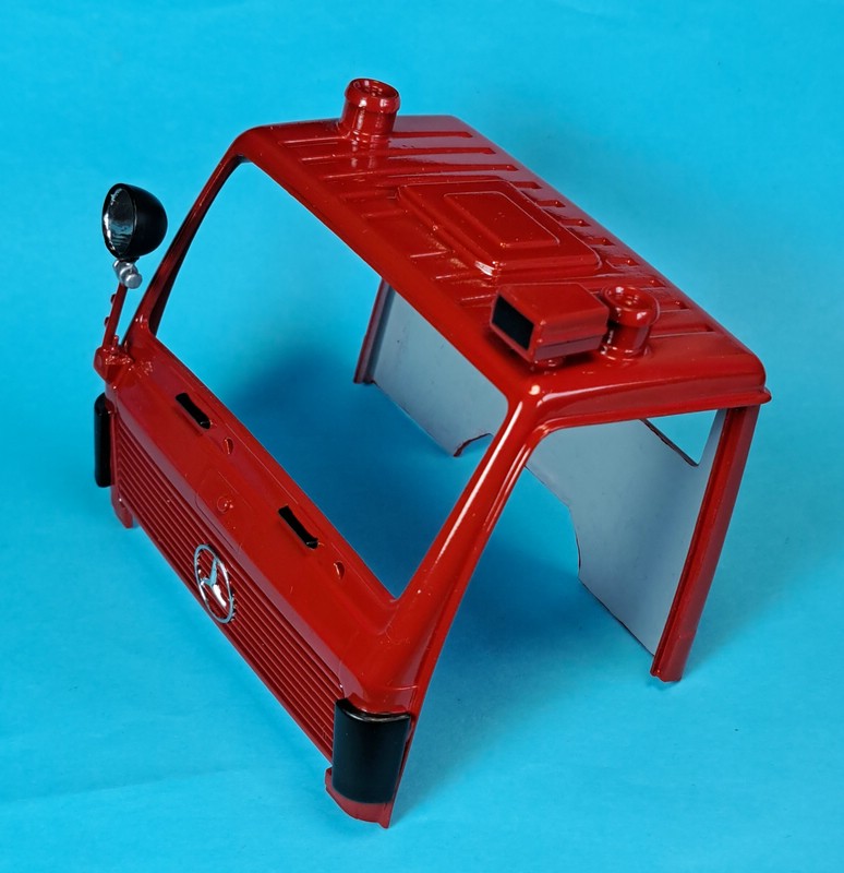

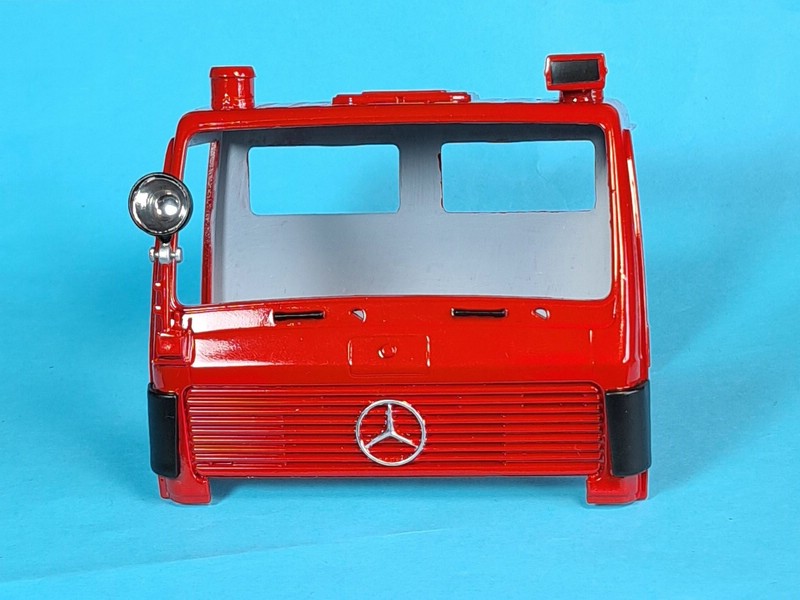

Zuerst habe ich ein paar Kleinteile an das Führerhaus geklebt und das ganze lackiert. Das Ergebnis.....:

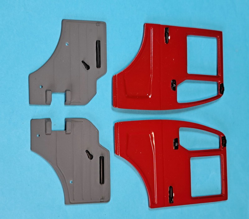

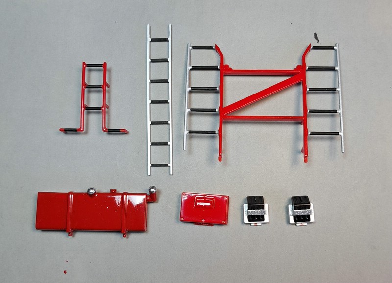

Als nächstes waren die Türen samt Innenverkleidung dran.......:
Einiges an Kleinzeug....:
....und Fenster......:

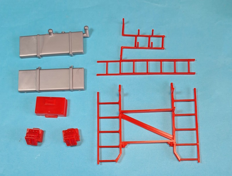

Dann noch Bauteile, die hinter dem Führerhaus Platz finden......Vorher.....:
nachher......:

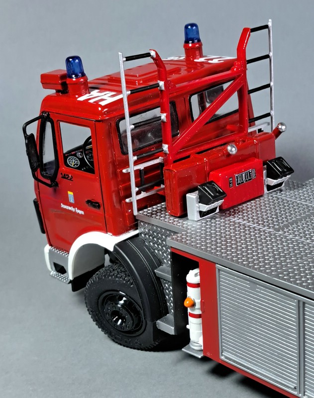

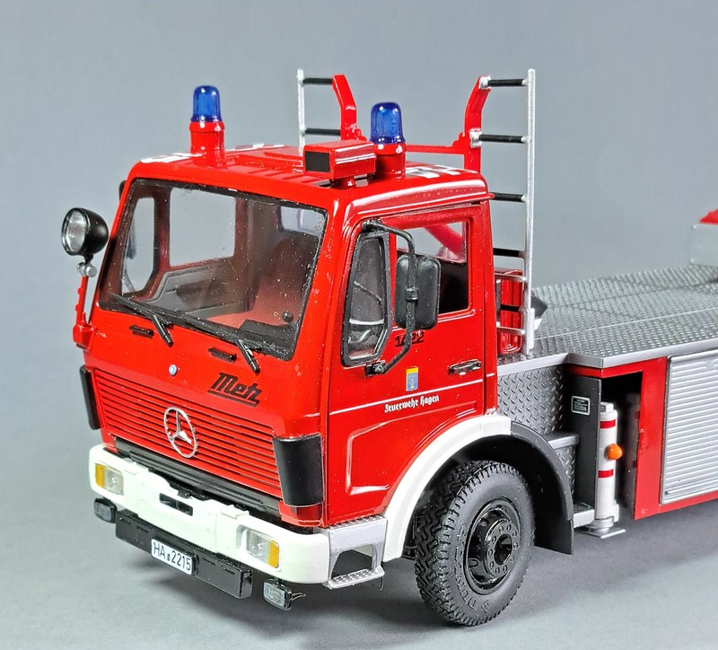

Jetzt konnten alle Komponenten zusammen gebaut werden. Noch ein paar Decals drauf....Führerhaus fertig. Guckst du Bauzustand....:
Sieht ja alles ganz easy aus....ja Flötepiepen.......das war nämlich ein ziemlicher Akt das Führerhaus zusammen zu bauen. da wollte nichts so richtig klappen. Nach der Entfernung des Luftfilters lies sich sich das Führerhaus zumindest schließen.
Aber ihr wisst ja....irgendwas ist immer.
Eigentlich bin ich jetzt auf der Zielgeraden, "nur" noch die Leitern zusammenbauen und lackieren und natürlich den Korb. Danach noch Decals drauf...fertig. Aber....mal sehen was mich da für Schwierigkeiten erwarten.

Deine Arbeiten vorbildlich und deine Bilder könnten von Revell für einen Katalog oder so sein :thumbup: :thumbup: :thumbup:

Ich bin von deiner Lackierung absolut begeistert! :respekt:
Das sieht alles sehr sauber gearbeitet aus und die Problemstellen sind nicht zu erkennen :thumbup:
Mit welchem Farbenhersteller hast du da gearbeitet?

Björn....: Bei diesem Modell kamen tatsächlich Farben von verschiedenen Farbenhersteller zum Einsatz. Mehrheitlich Revell Aquas (rot weiß schwarz usw.). Aber auch metallic Farben von Tamiya und Alclad II. Der Klarlack ist aus der Dose von Tristar color.

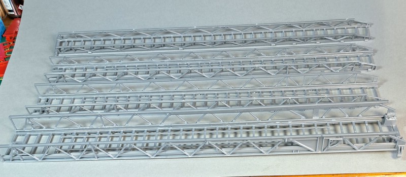

Die letzten Teile waren die Leitern, die jeweils aus drei Teilen zusammengebaut werden sollten. Aud dem nächsten Foto sind sie schon gebaut und grundiert......:

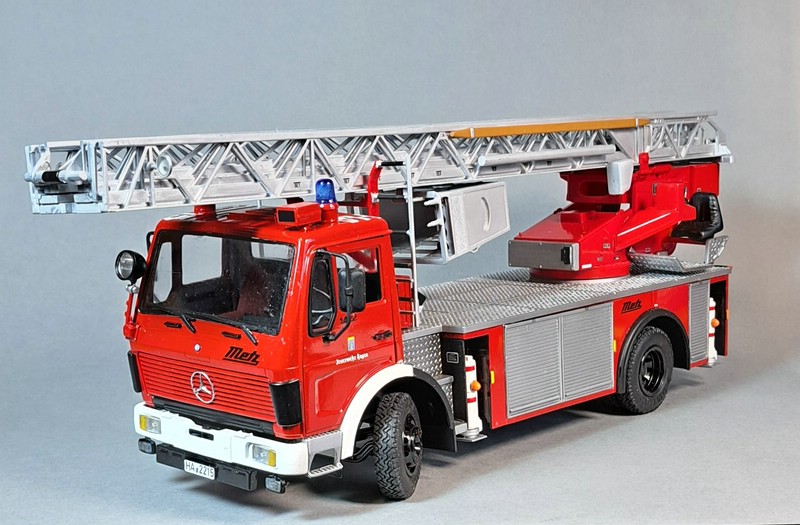

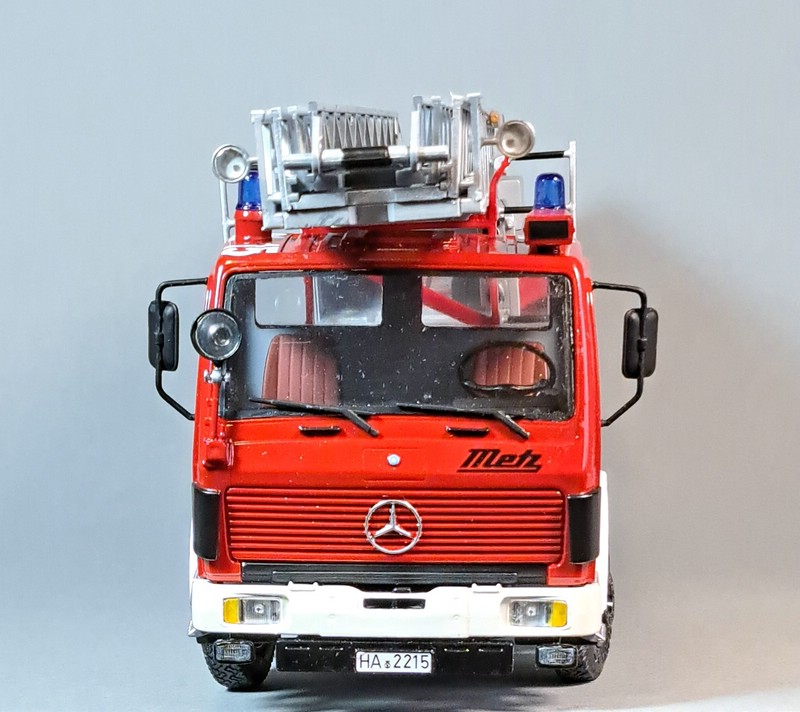

Das alles ging dann doch recht schnell und somit kann ich euch nun den Fertiggestellten DLK 23-12 Benz zeigen.....:
Der Bau des DLK war jetzt nicht so Spaßig wie andere Modelle. Zuviel passt nicht richtig.....so "schlabbert" das Führerhaus lose herum, besser Festkleben. Es gibt viele Auswurfmarker und Fischhäute. Außerdem wirkt das ganze Werks irgendwie schief (isses auch). So ist der DLK eher was für Feuerwehrfans und schon gar nichts für Anfänger.
Ich habe versucht das Beste draus zu machen.
