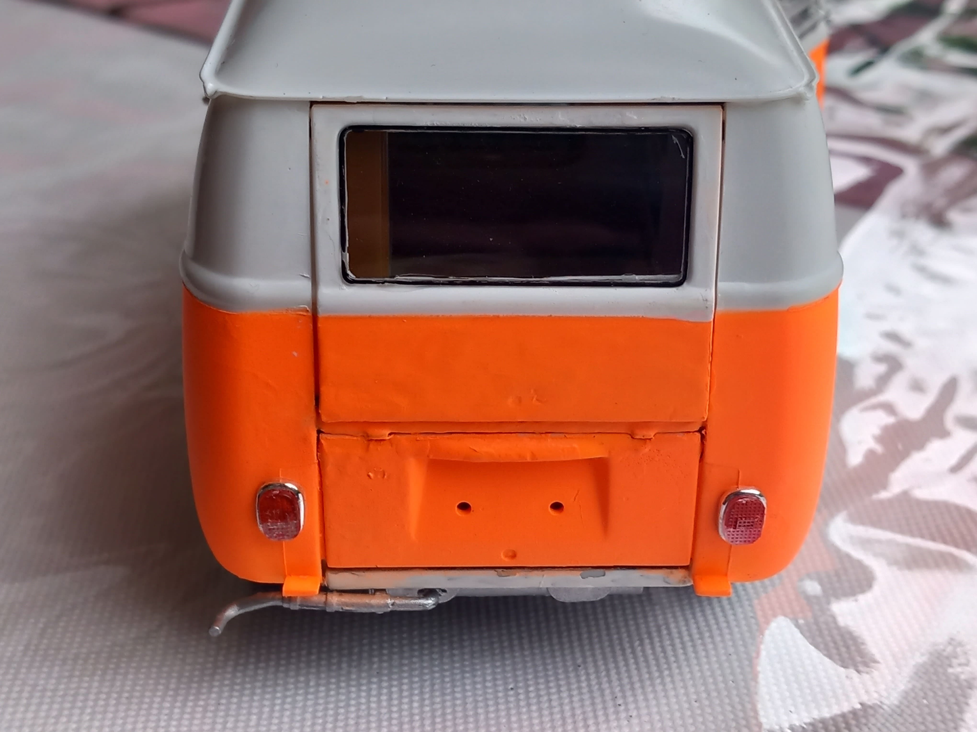

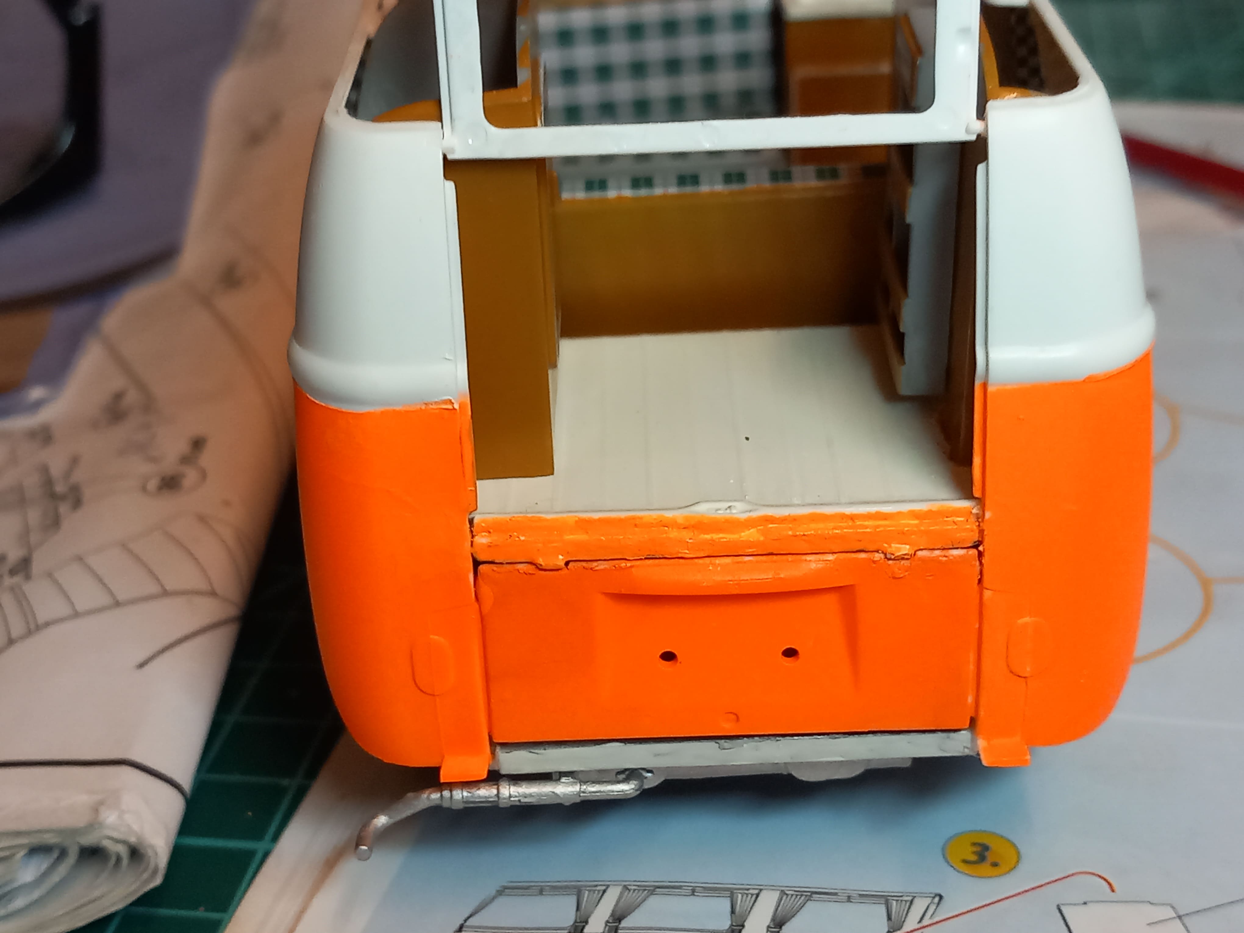

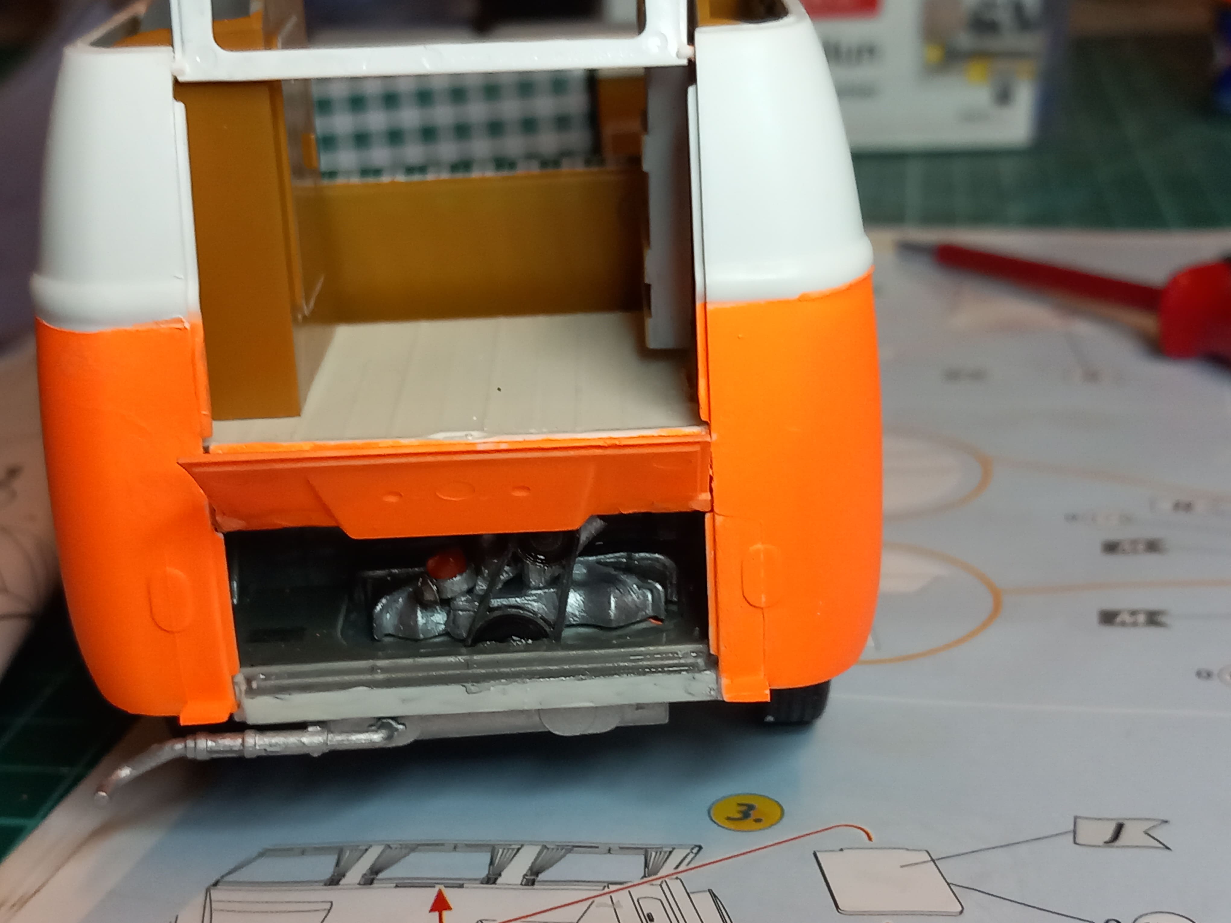

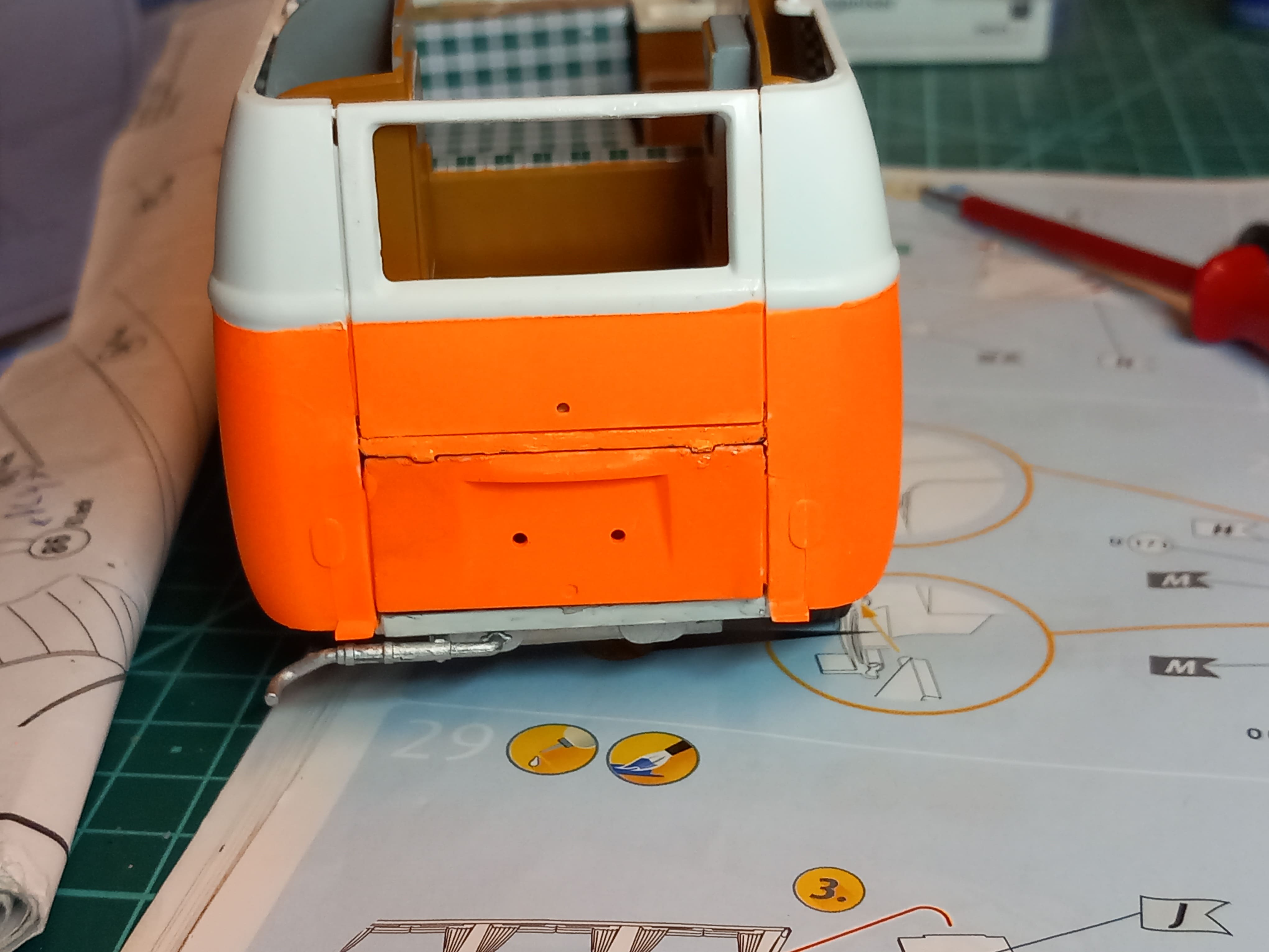

Auch die rechte Seite vom Camper ist vorbereitet. Das Aufsetzen der beiden Seiten auf das Chassis ist alles andere als einfach weil gleichzeitig die Heckklappe und die Motorklappe eingesetzt werden sollen. Beim ersten Versuch knickte ein Pin an der Motorklappe ab. Mühselig mit doppelter Lupenbrille und Spezialkleber repariert und dann 4-5 Versuche, tiefem Durchatmen und einer Menge Glück, ehe die Pins der Klappen in die dafür vorgesehenen Öffnungen eingeführt waren. Alles kurz davor daß da noch mehr abbricht. Gut, es hat geklappt, aber eine dritte Hand (zusätzliche Person) die die Klappen dahin führt, wo sie hinsollen, wäre absolut von Vorteil.Die beiden Seitenteile vom Bulli passen aber astrein auf das Unterteil.

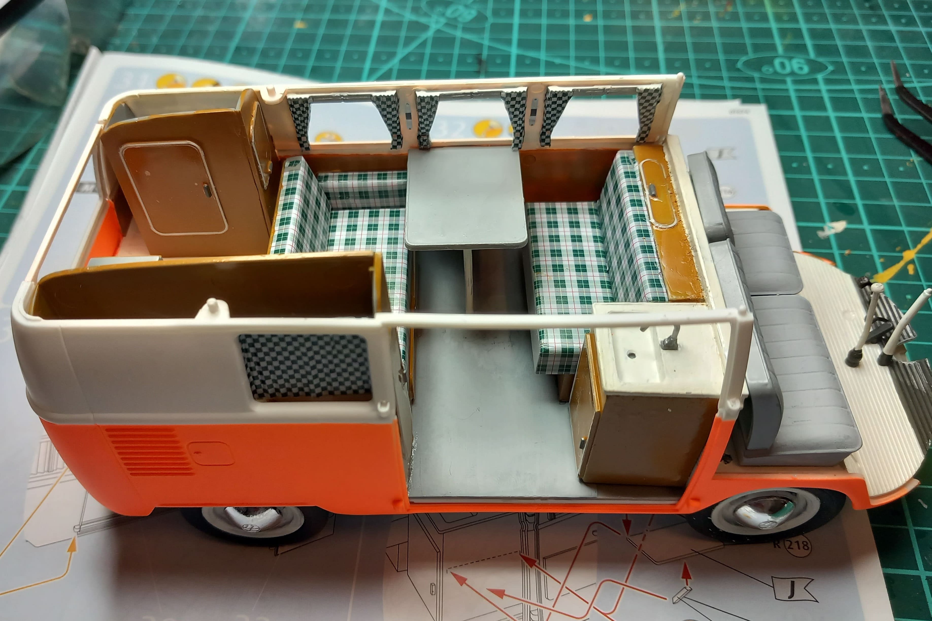

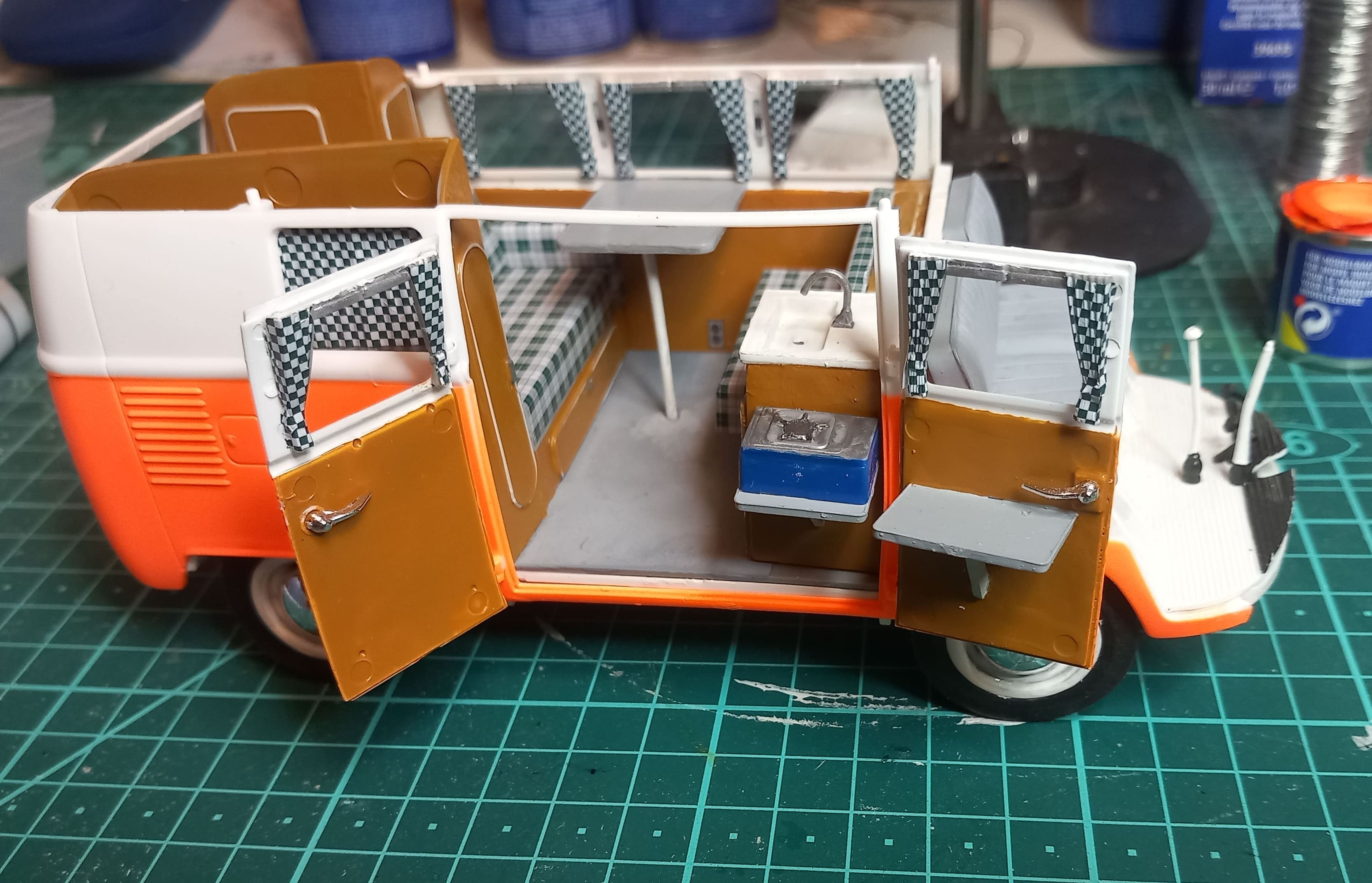

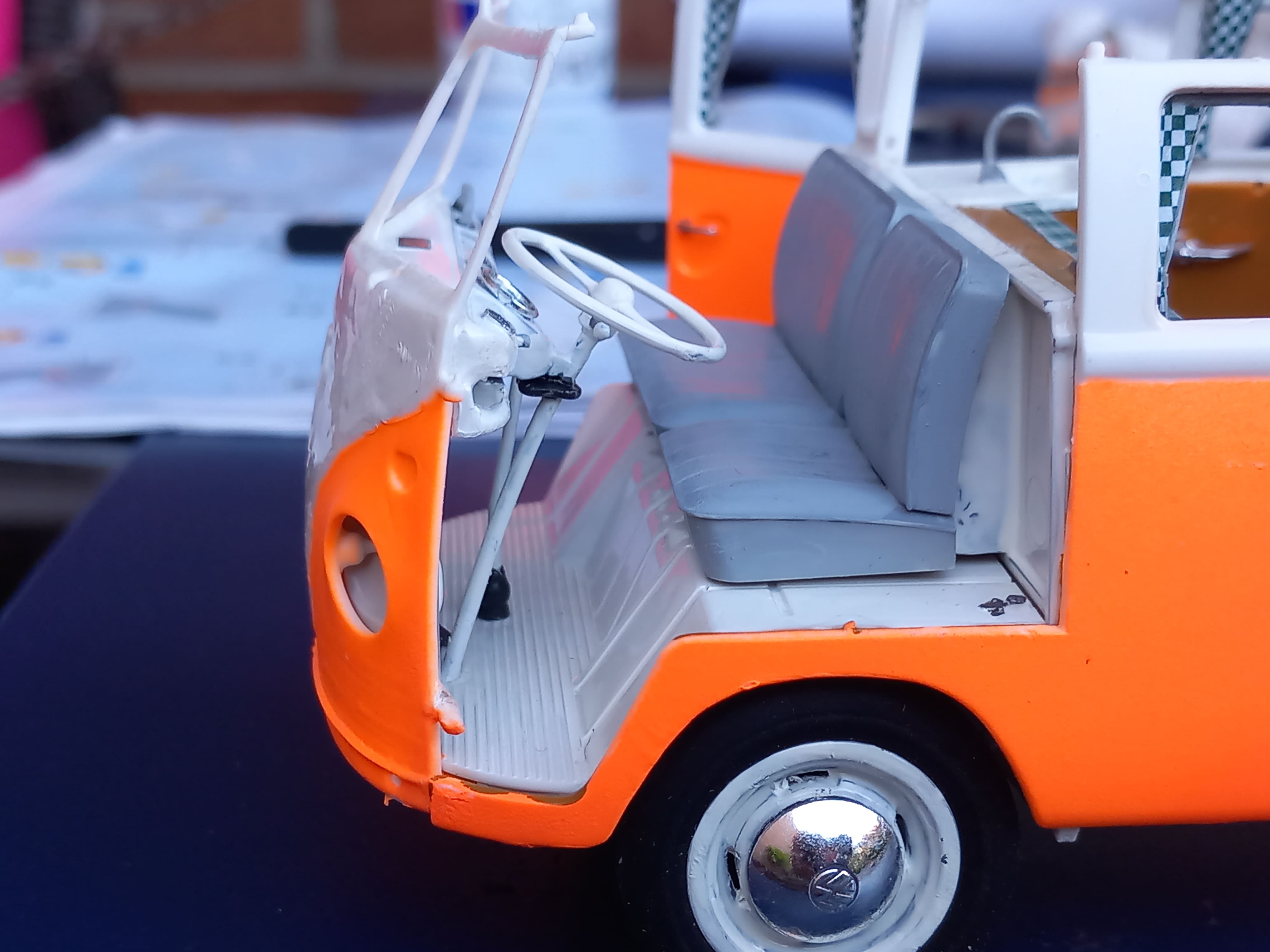

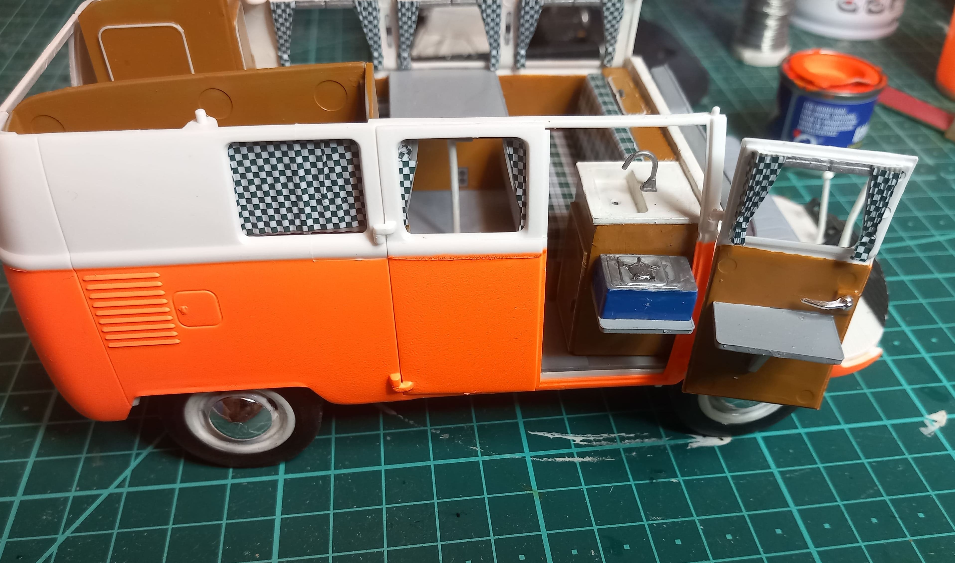

Noch etwas mehr Inneneinrichtung. An die Ablagefläche hinter dem Fahrersitz muß ich noch mal ran. Gruß Ingo
Nehm dem Hochschrank hinten in der Höhe etwas ab, damit es mit dem Dach nicht "zwickt".
Macht unnötigen Frust beim Dach aufsetzen

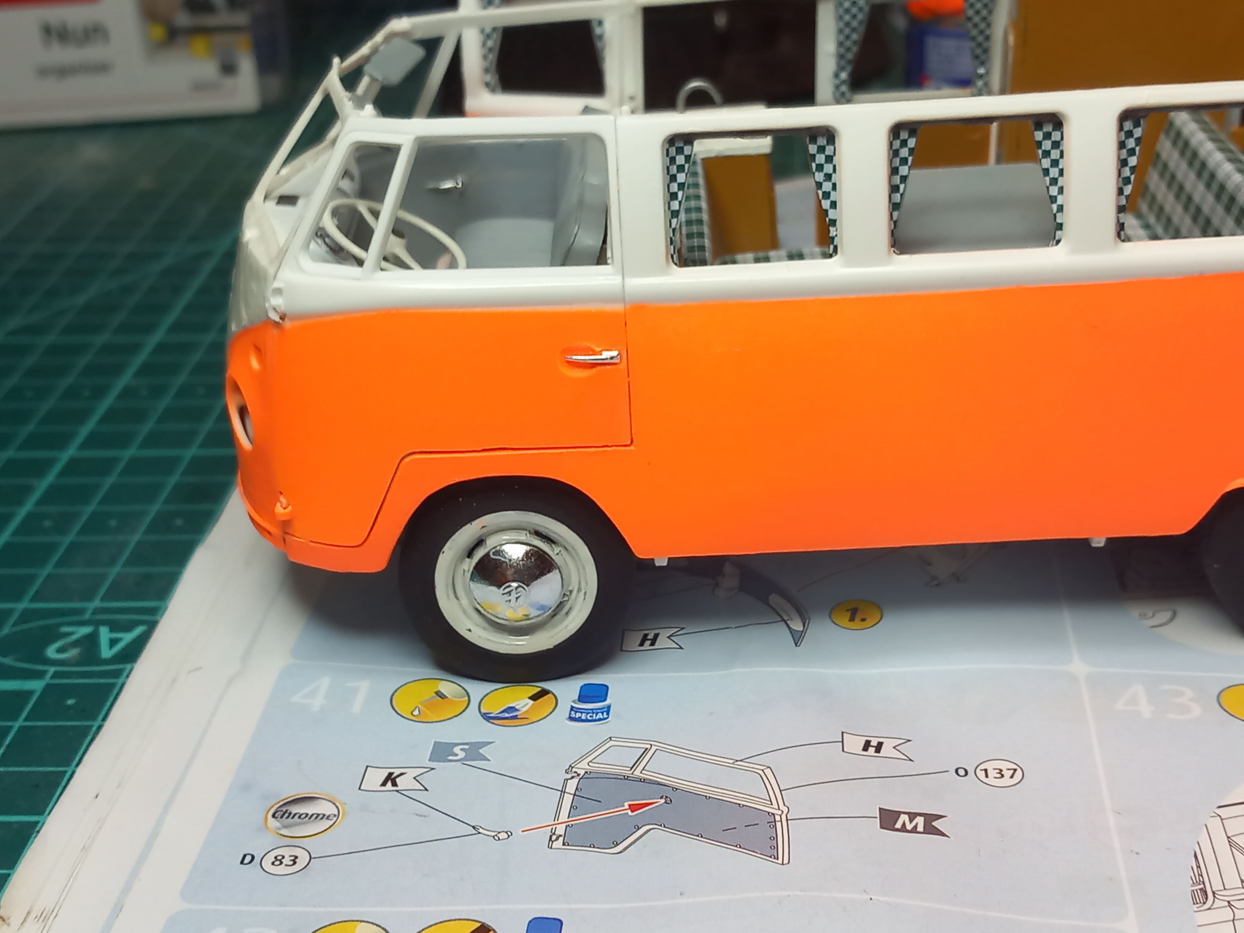

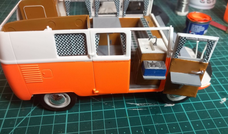

Danke für den Tip, Bert. Die seitlichen Türen sind eingesetzt. Das klappte tadellos. Auch Kocher und Ablagefläche an der vorderen Tür sind angebracht. Beide Türen snd beweglich. Gruß Ingo

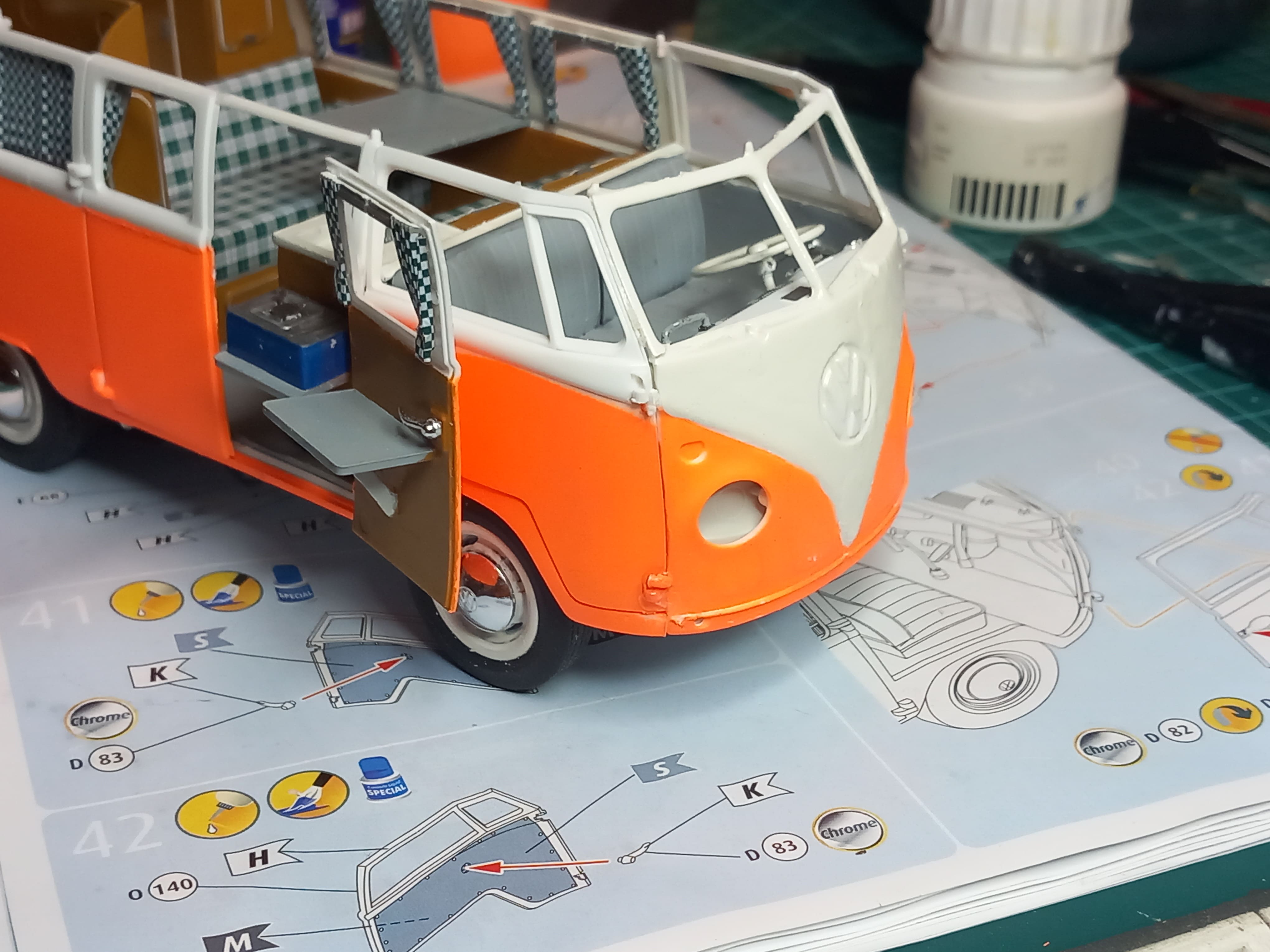

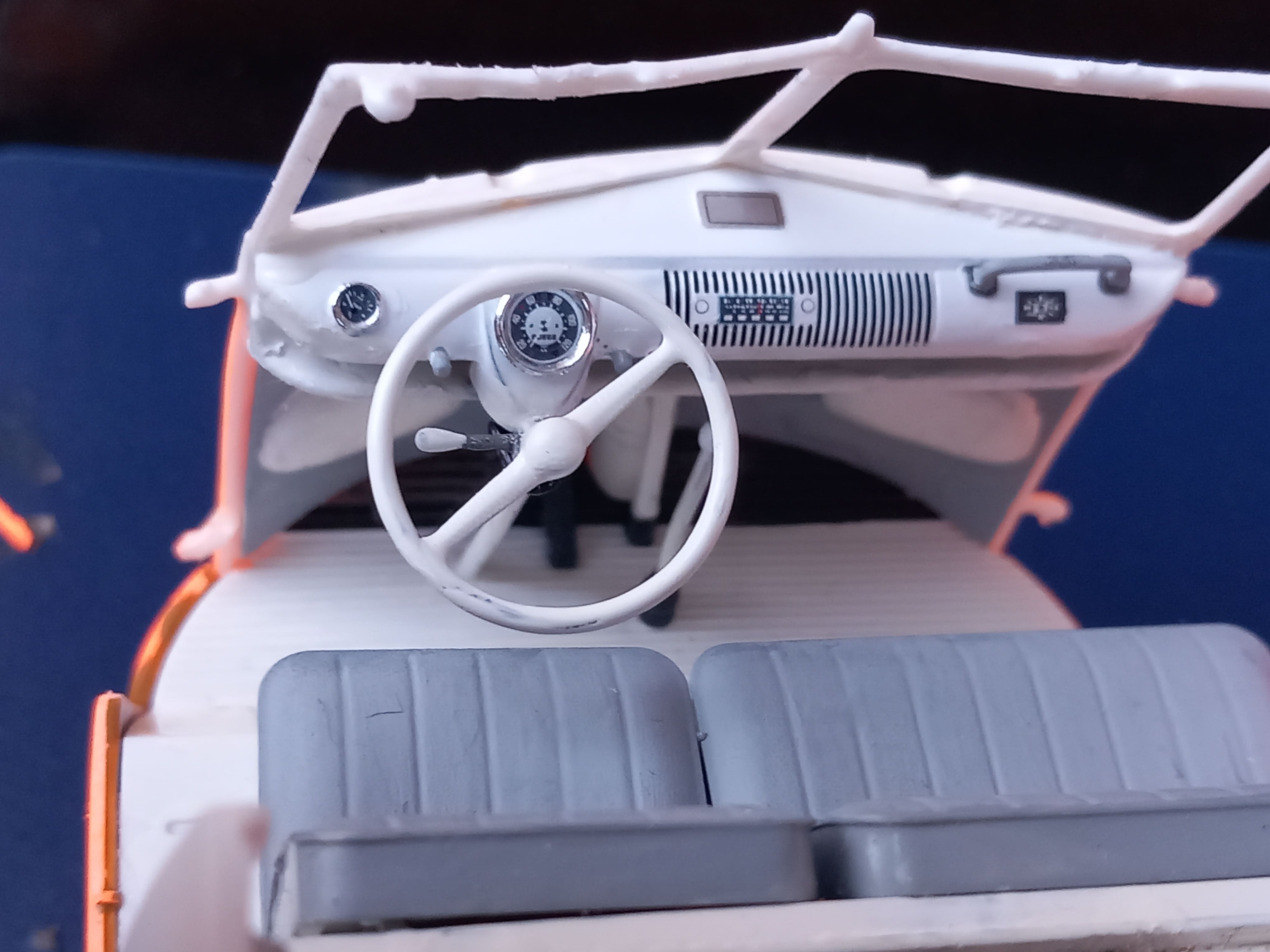

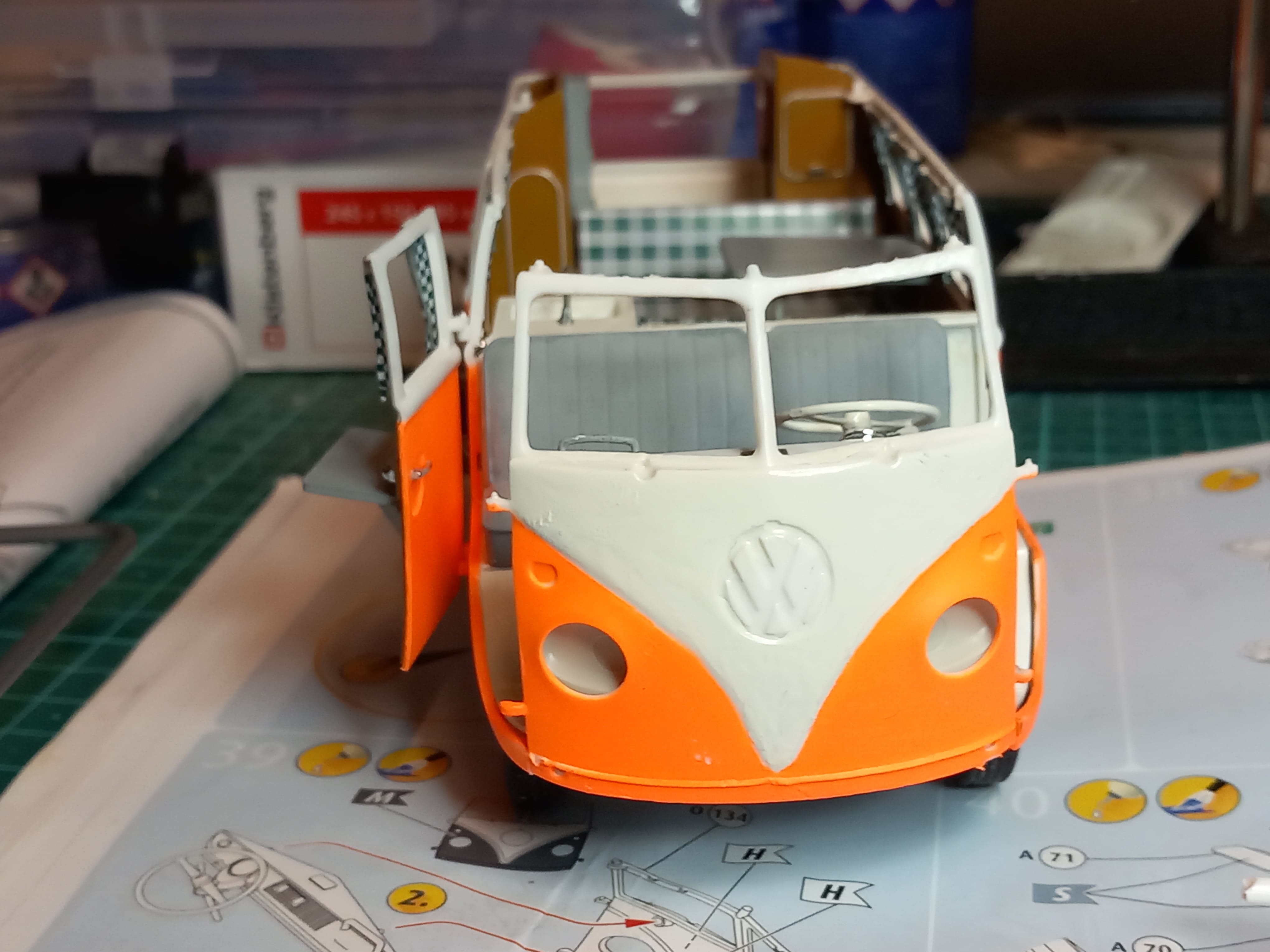

Weiter gehts. Vorderfront, Lenkrad und Armaturenbrett sind angebracht. Gruß Ingo

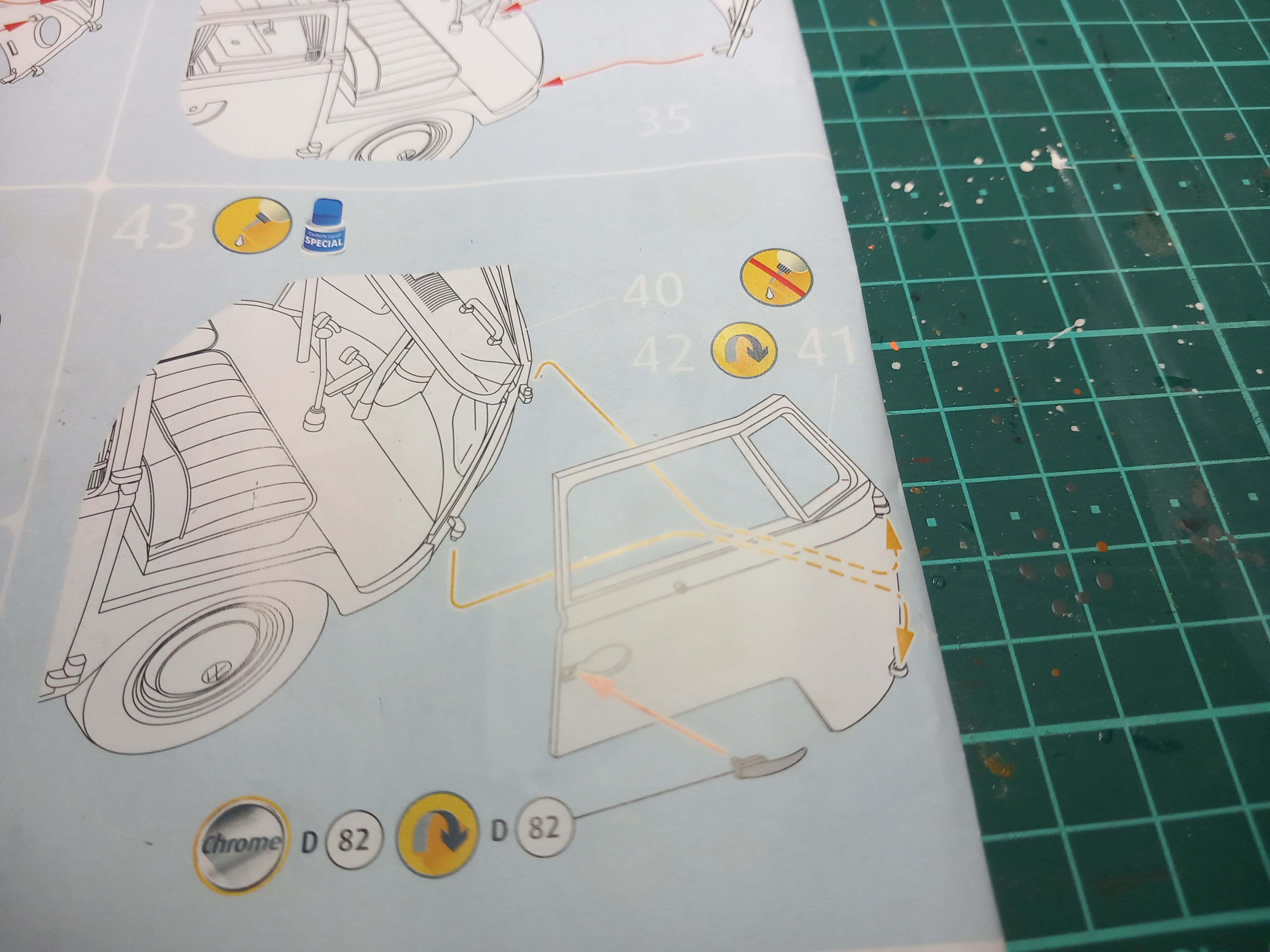

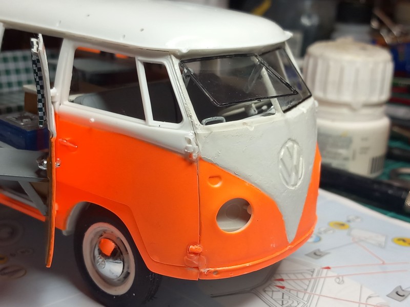

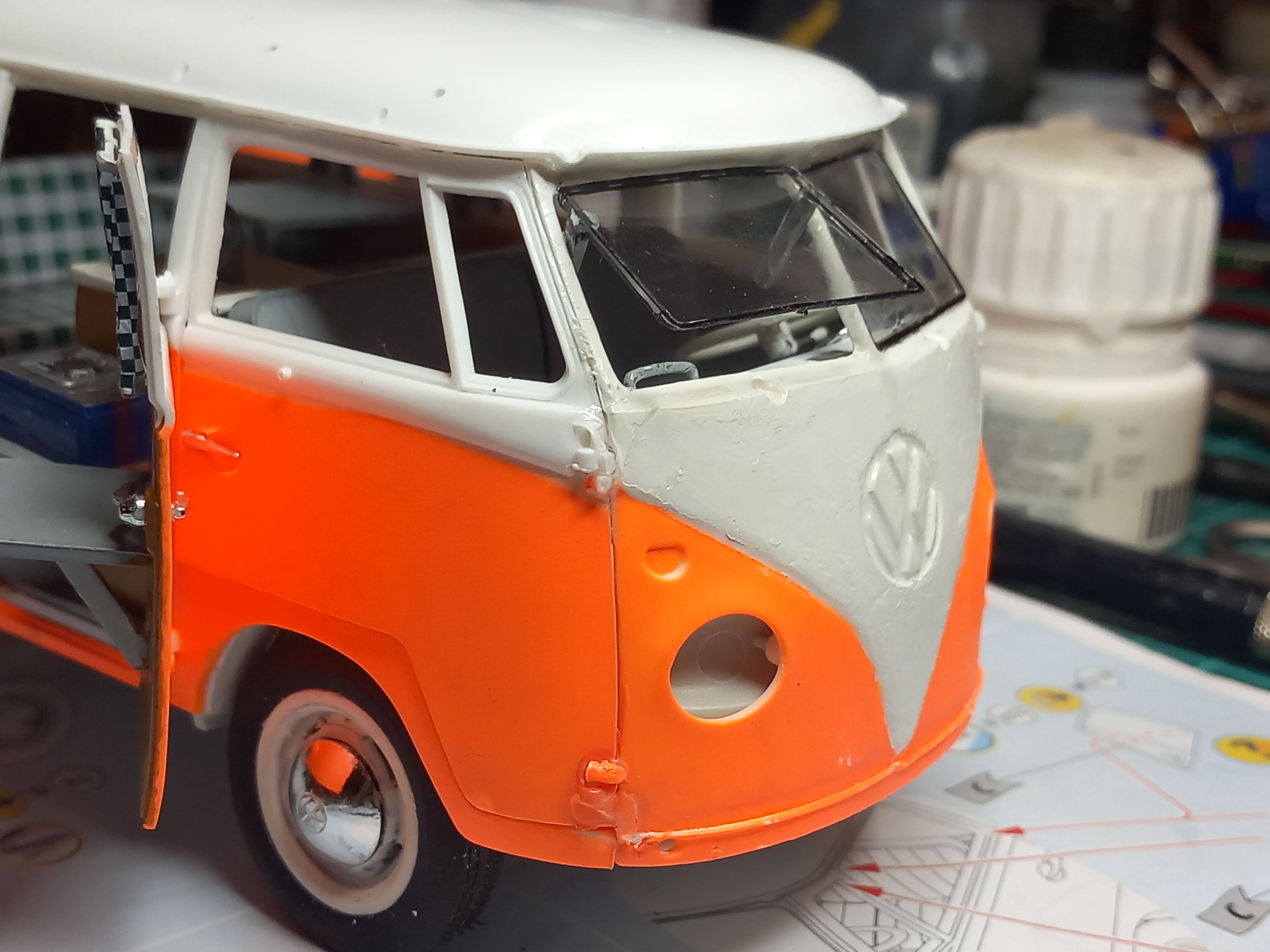

Die Vordertüren....Da sind die Probleme :thumbdown: Trotz Lupenbrille und Pinzette sind mir bei beiden Türen die Pins abgebrochen, die in die Aussparung der Türen greifen sollen. (Vielleicht bin ich zu ungeschickt dazu). Jedenfalls habe ich beide Türen fest eingeklebt. Die Beifahrertür kann ich eeh nicht offen darstellen und bei der Fahrertür ist es auch nicht sooo schlimm.
Jep, die Scharniere sind sehr tricky. Bei meinem Bully habe ich gefühlt einen Tag verbracht, um die vor der Lackierung anzupassen. Dazu bohrte ich die Löcher maximal auf und die Pins ersetzte ich dann notgedrungen mit Draht. An den Innenseiten der Türen und an den nicht sichtbaren Scharnieren an den A-Säulen dünnte ich auch alles aus.

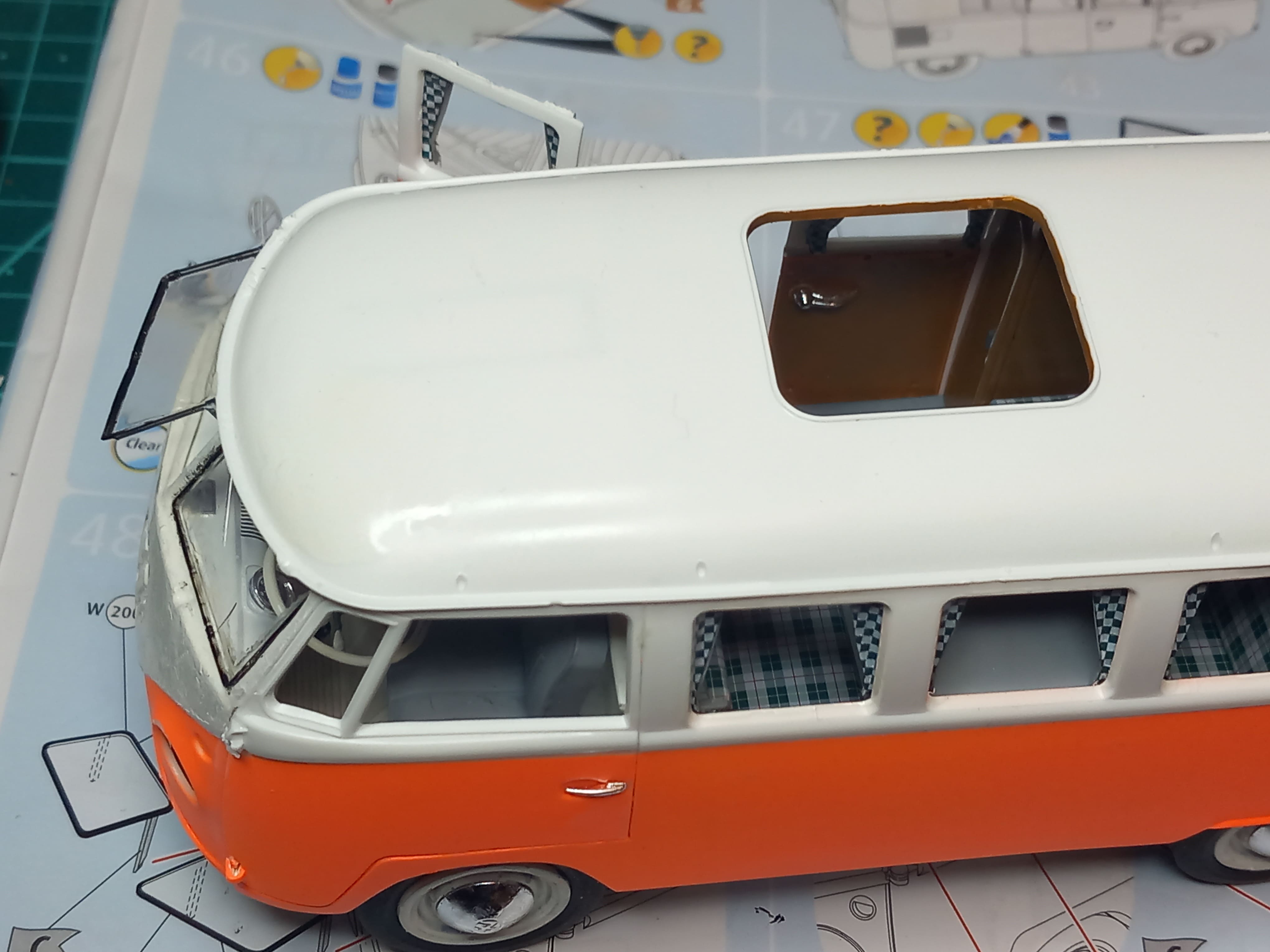

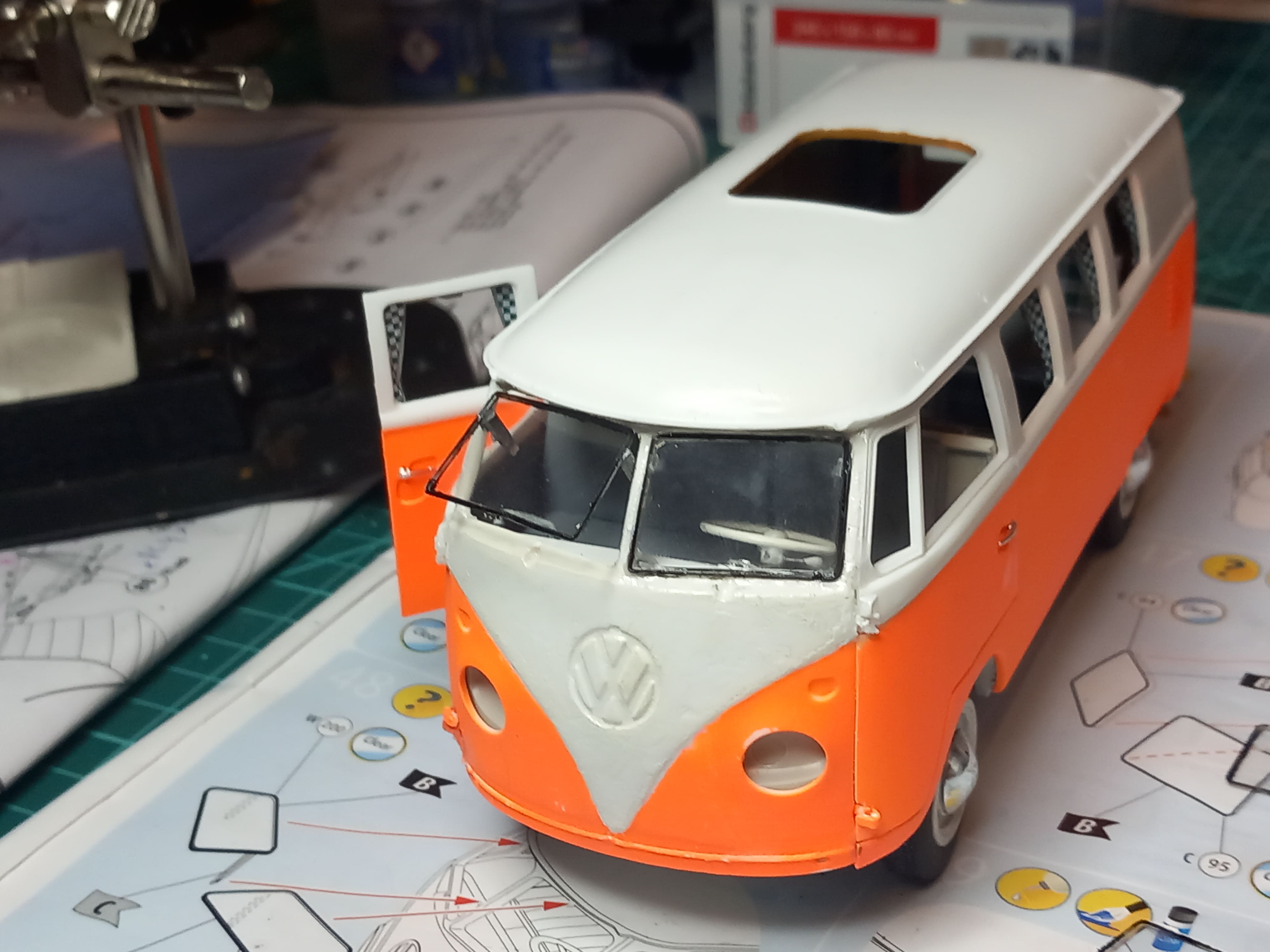

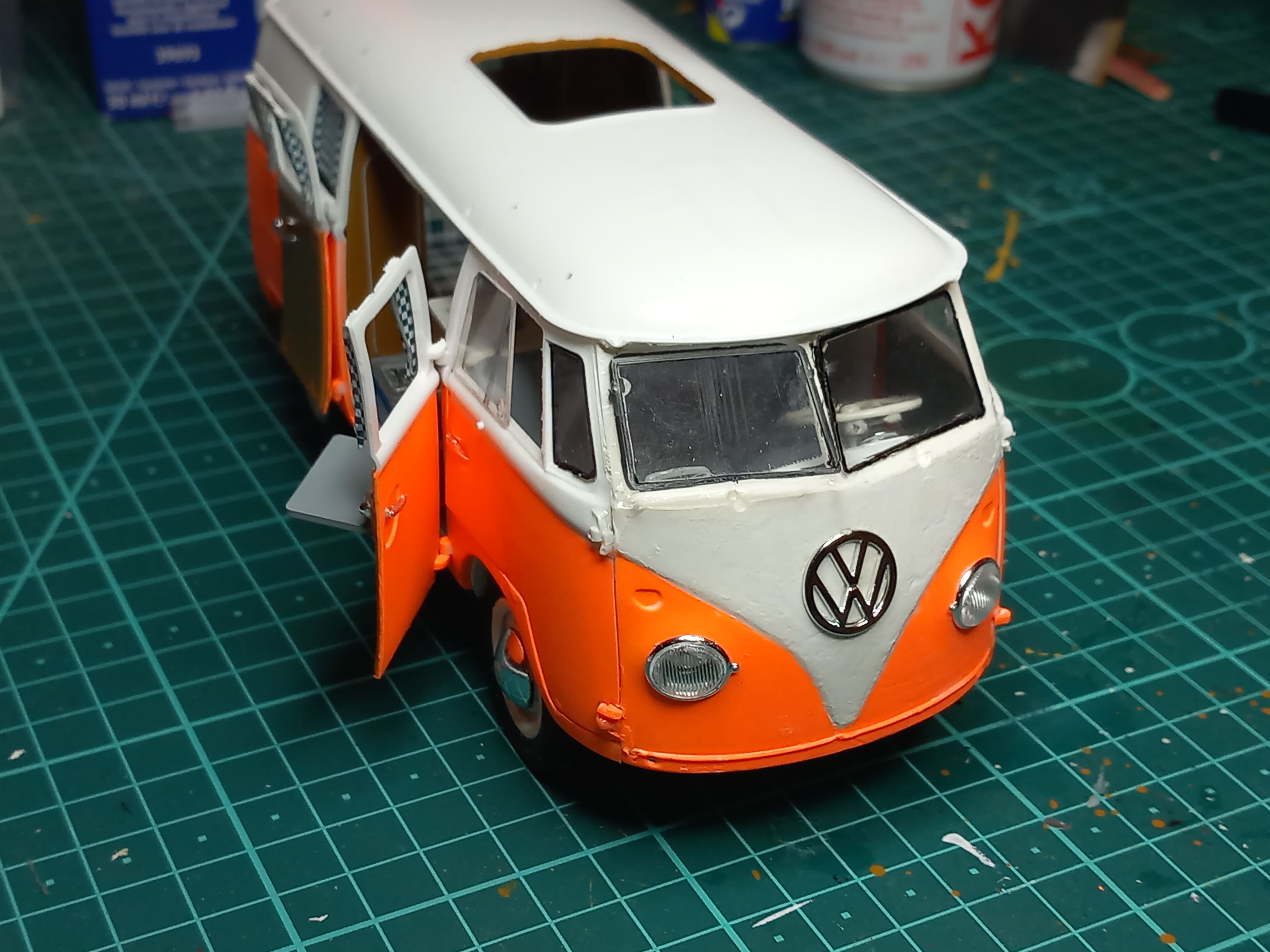

Das Dach ist drauf. Passte alles 100 %ig. Ich brauchte nichts abschleifen. Auch die Frontfenster sind angebracht. Das Beifahrerfenster lasse ich aufgeklappt. Bei diesen Bullis war das Öffnen der Frontscheiben wohl noch möglich. Gruß Ingo
Ja, diese Aufstell-Frontscheiben nannte man "Safari"-Ausführung.
Der Bulli wird gut :thumbup:

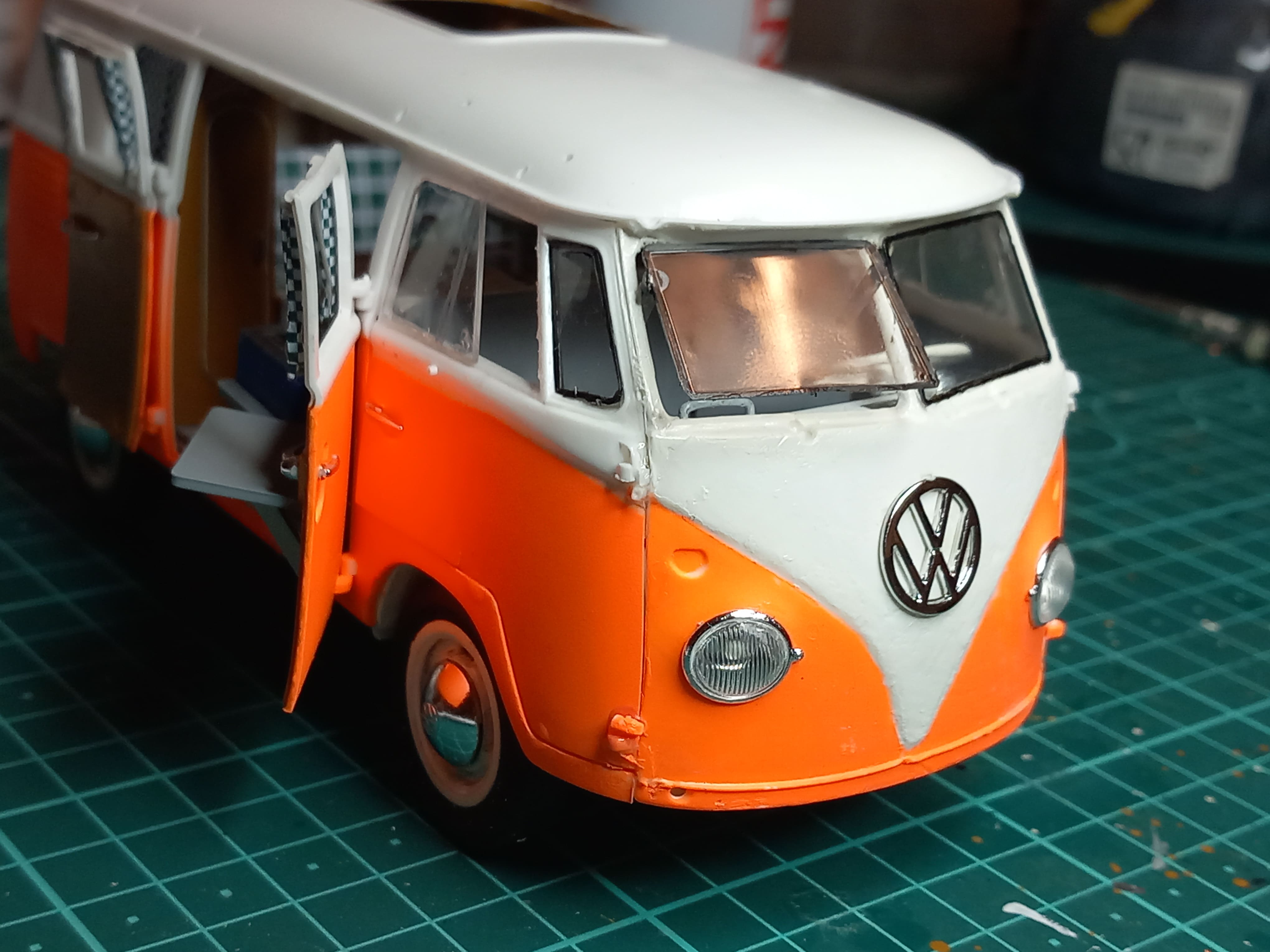

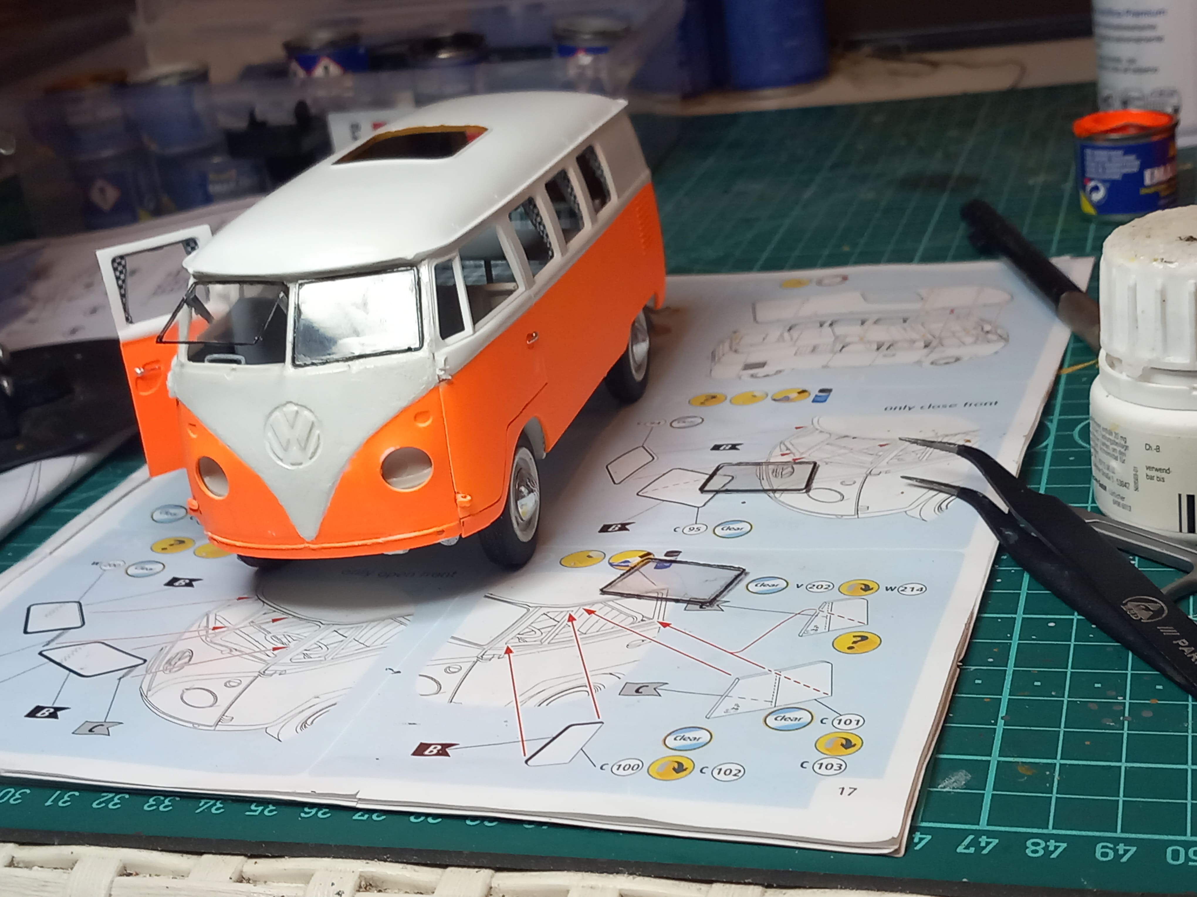

Die Scheinwerfer sind eingebaut. Ebenso das VW Emblem und die vorderen Seitenfenster. Gruß Ingo

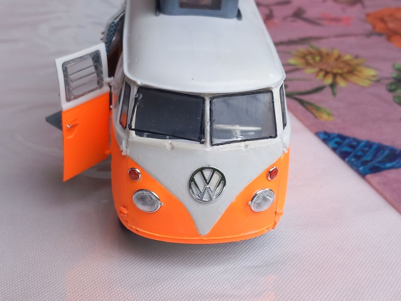

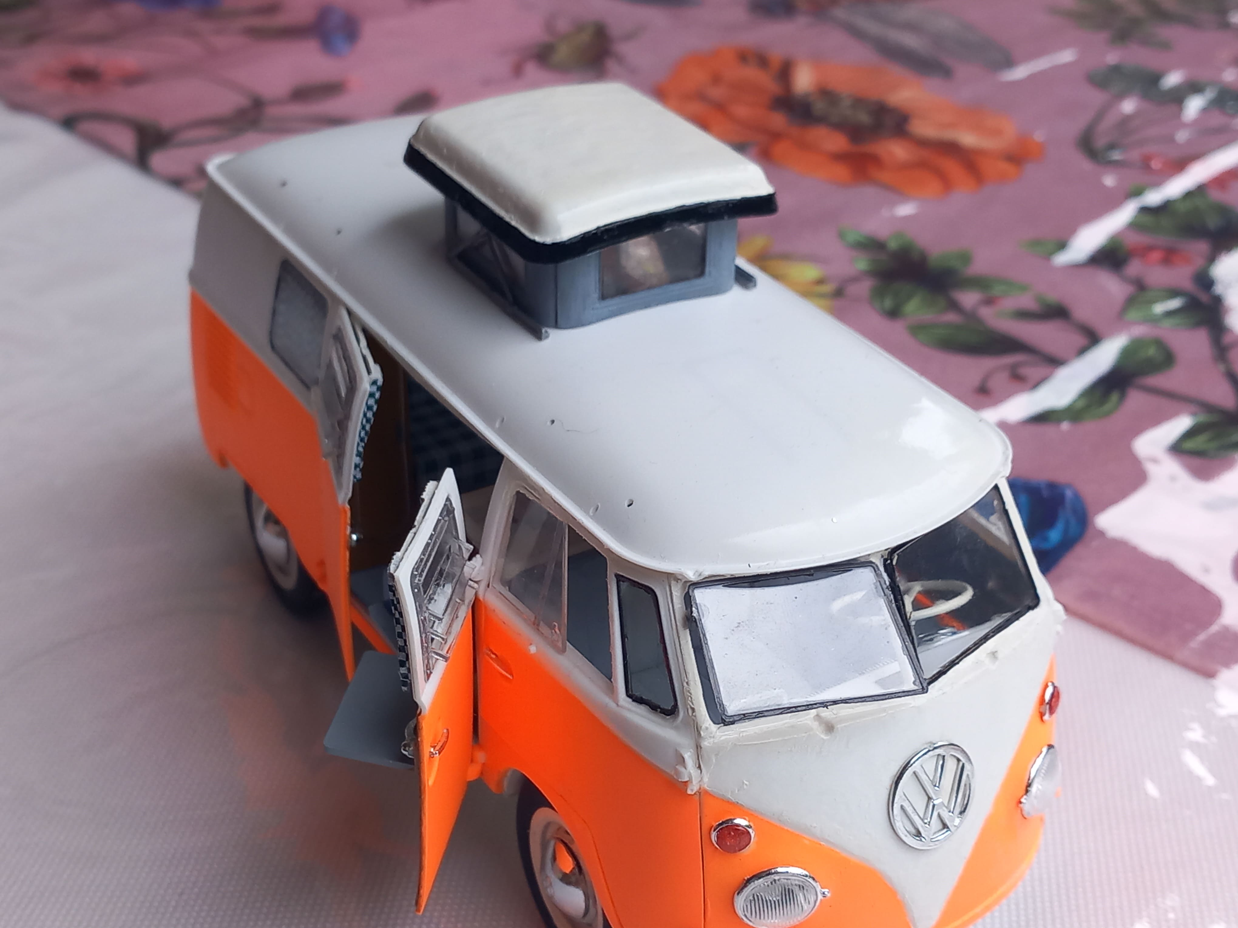

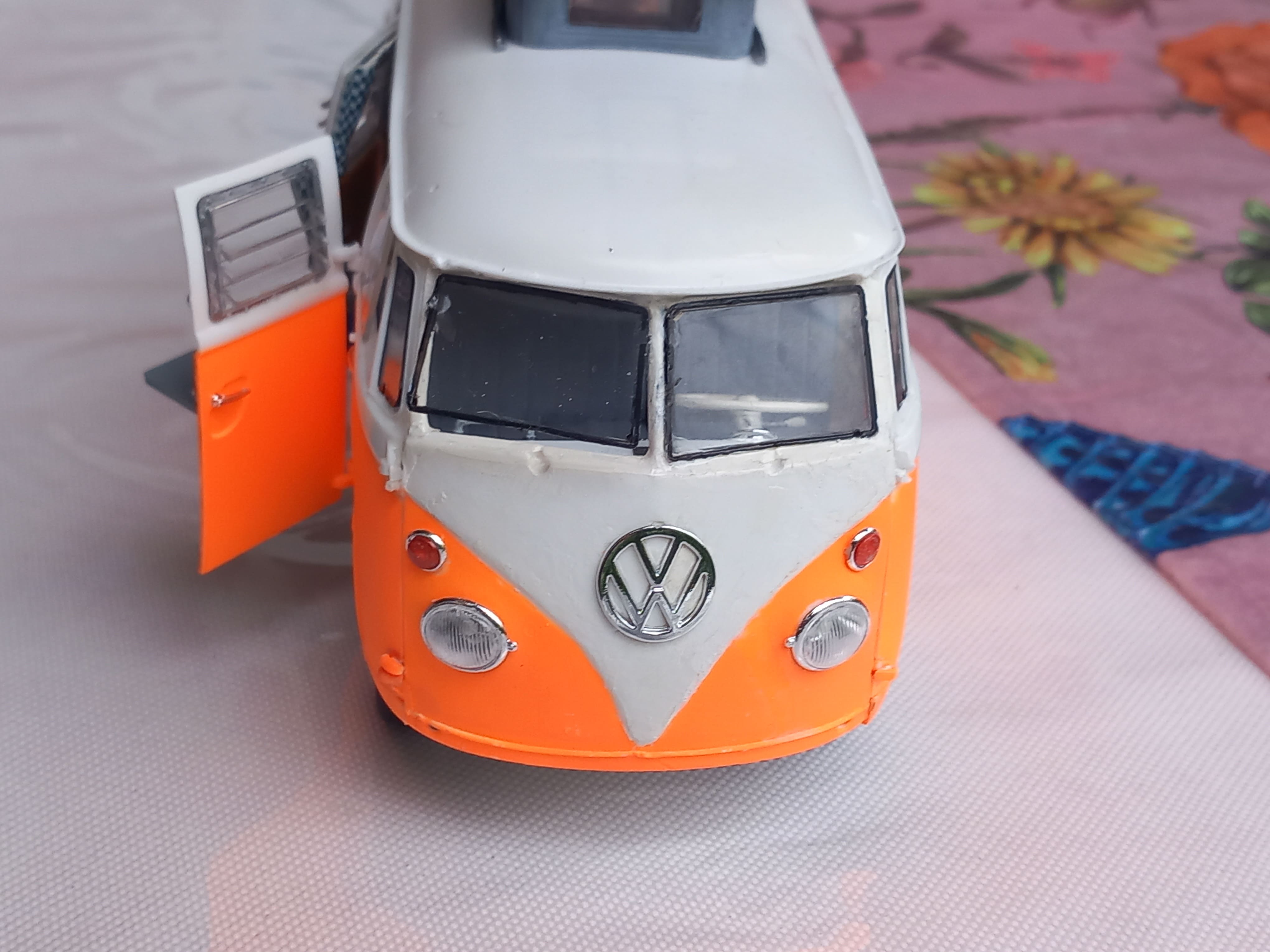

Es geht der Fertigstellung entgegen. Die Blinker, die Jalousienscheiben und die Dacherhöhung sind eingebaut.
Gruß Ingo
