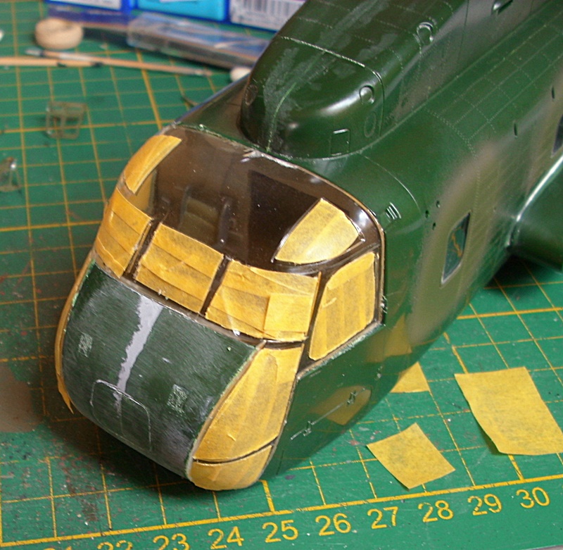

Dein Cockpitglasteil passt erstaunlich gut! Man, musste ich hier schon viel anpassen. Gerade der Übergang ser unteren Ecken der Seitenfenster und auch an der Front.
Hast Du vorne rechts unten den Glasknubbel abgeschliffen? Dud deutsche CH hat ja keine Luftbetankungssonde und folglich diese Montierhilfe nicht.

Für Klebenähte wie zwischen Rumpf und Radkasten nehme ich den dünnflüssigen Filler von Gunze. Ein Überschuss lässt sich später mit deren Verdünner abwischen und die Spachtelstelle selber wird geglättet. Nachteil: Er schrumpft stark beim Trocknen. Ich weiß nicht, was du zum Verspachteln genommen hast. Kannst du es mal mit Revells Paint Remover probieren?
Die Kanten der Verglasung solltest du noch leicht verschleifen und mit der Außenfarbe bemalen. So vermeidest du Lichtreflexe. Falls du mit der Farbe auf die Verglasung kommst, kannst du die Farbe ebenfalls mit Paint Remover entfernen. Das Lösungsmittel greift den klaren Kunststoff nicht an.

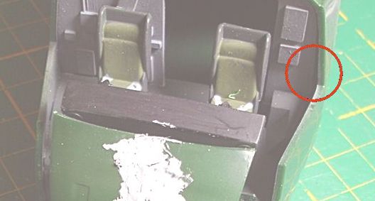

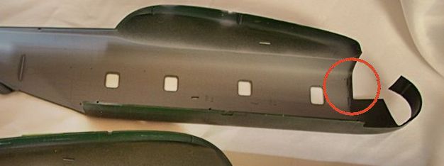

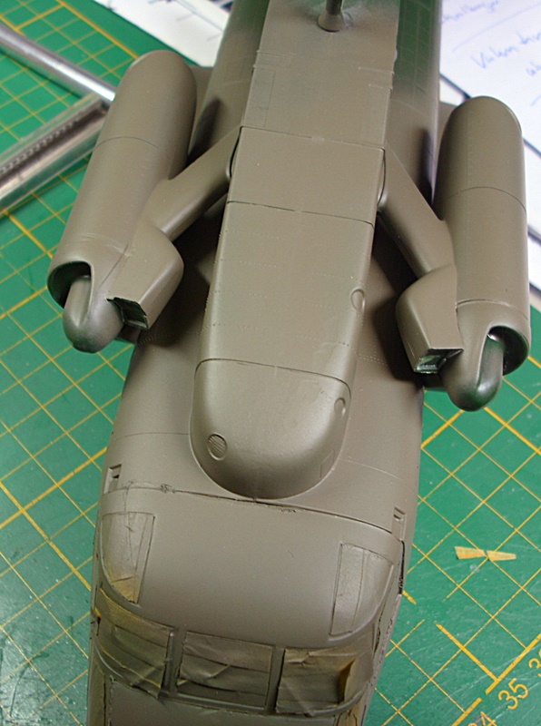

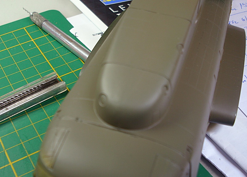

Dieses ältere CH-53 Modell habe ich jetzt zu meinem persönlichen Problem erklärt. :lol: Was im trocken passen noch einigermaßen gut aussah, ist mit Kleber drauf ein Drama.
Paßt alles aber am nächsten Tage war ich geschockt. Der Linke Bereich hatte sich verzogen und war nach unten gebogen. Warum. ??? :thumbdown:
Alles versucht. Mit Klemmen und Haken wollte ich es richten aber durch den Innenausbau kann man nirgens dran. Also die harte Tour.
Sehr, sehr ärgerlich.
Auch am rechten Klarsichtrand hat es sich etwas verzogen. Siehe Bild 1 und dann Bild 3. Als wenn ich mein erstes Modell baue. :oops:
Dann habe ich etwas Farbe genommen und mal alle Problemstellen lackiert. Teilweise sieht es ok aus, teilweise ist Nacharbeit angesagt.
Bei den beiden Triebwerken ist auch noch einiges Angesagt aber das bekomme ich besser mit Mr. Surfacer und Vallejo Putty hin.

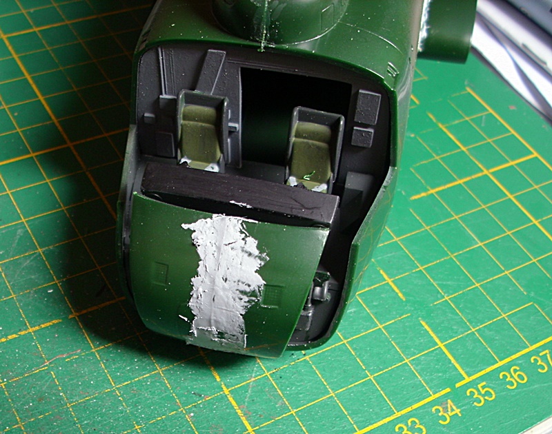

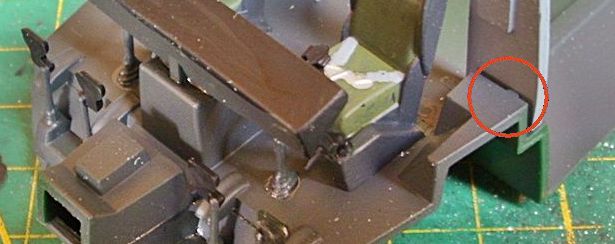

Schade um das Projekt. Ich habe mal eine Fehleranalyse gemacht.
Ich glaube, die Ursache liegt hier:
Der Cockpitboden ist nicht in der Rückwand eingerastet. Es gibt einen Spalt dazwischen.
Dadurch, dass die Rückwand nach hinten gedrückt wird, liegt sie nicht vor den Justierhilfen an der Seitenwand und schließt bündig ab, sondern auf ihnen und drückt so die Seitenwand nach außen.
Dieses Bild habe ich stark aufgehellt, um den Spalt zwischen Rückwand und Außenwand sichtbar zu machen. Und so kommt es dann, dass die Cockpitverglasung nicht bündig mit der Außenwand abschließt.
Kleine Ursache, große Wirkung.
