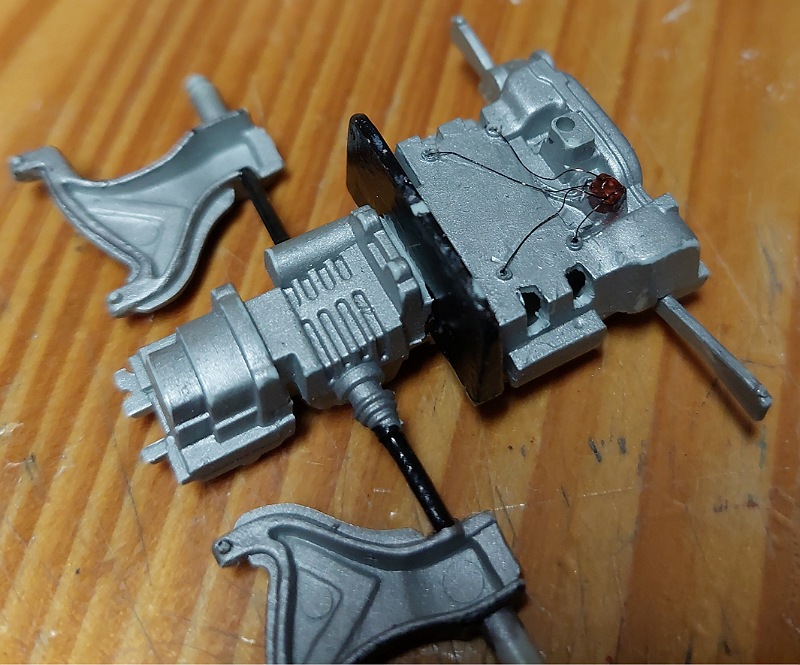

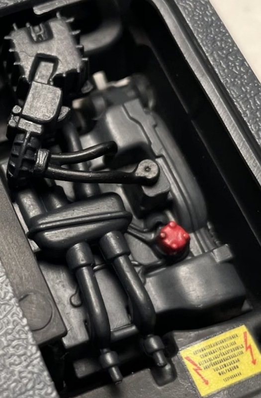

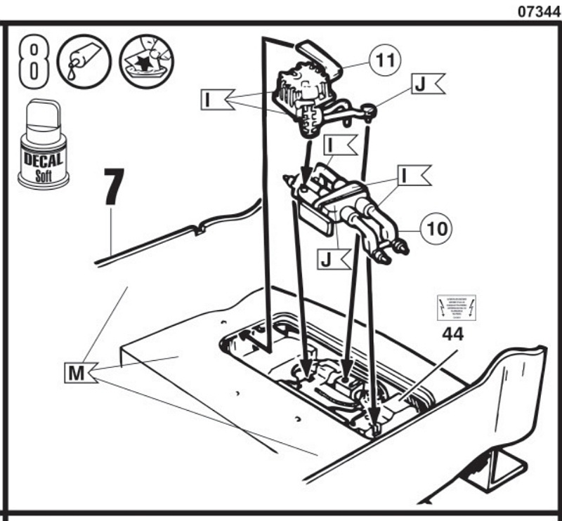

Kann mir einer zu dem Motor etwas sagen?
Ich habe jetzt schon einige Seiten im Netz durchgebracht, aber kein "Original" gefunden...
Vielleicht ist der eine oder andere Bulli/Käfer-Motor-Freak behilflich...
Motor aus Plan
Motor aus Plan
Motor im Modell
Motor im Modell
Ich finde ihn immer nur mit ""vierbeiniger Spinne", aber nicht mit dem "Kasten"(Teil #11) darüber, was wohl der Luftfilter sein müsste, der seine Luft über die Gitter an den Seitenscheiben bekommt (?)

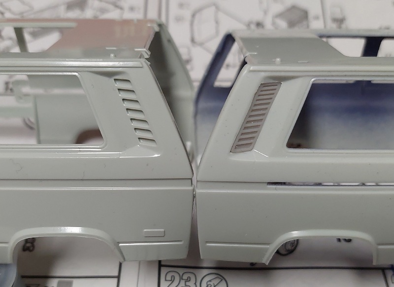

Die gedruckten Gitter wurden heute grob eingepasst...

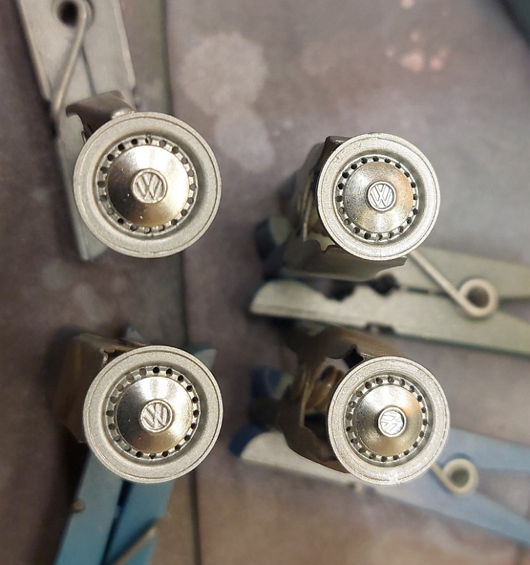

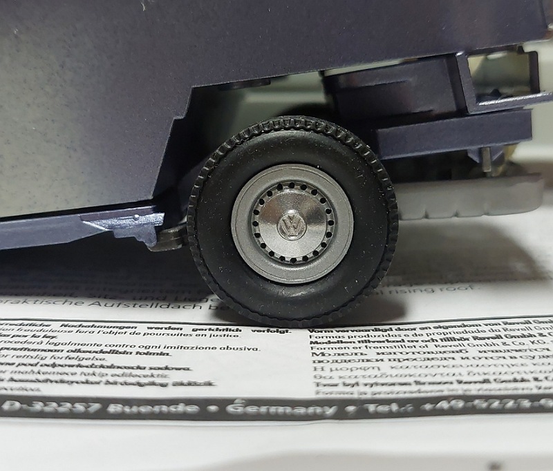

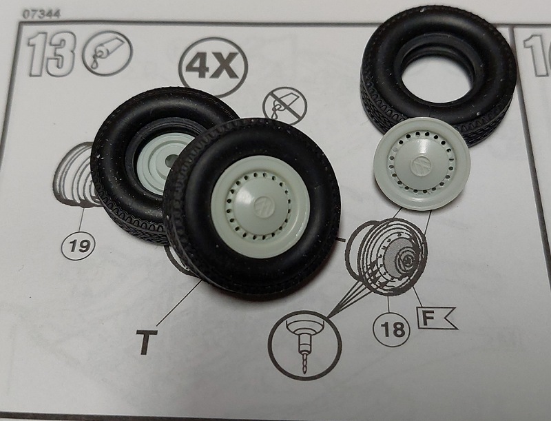

Für jeden Advent eine Felge... Aufbohren bis das Christkind kommt...
Felgen
Felgen
Diese Felgen werde ich mit Klarlack behandeln und dann das Chrom nochmals versuchen. Die Kappe soll dann Chrom bleiben und die Felge selbst wird Silber werden.
So der Gedanke, ob's klappt oder nicht, sagt uns dann das Licht...

Achte nur darauf, dass die Gitter nicht bündig mit der Karosserie sind.

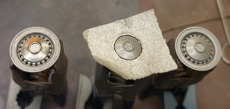

Die Felgen wurden mit AquaColor #91 Eisen lackiert, danach kam (viel) Enamel #01 farblos darüber. Schließlich wurde eine 0815-Schablone mit dem Kreisschneider gemacht und die Kappen mit diesem Chrom lackiert.
Der Unterschied zwischen dem "Darüberhauchen" und "sattem Auftragen" des Chroms macht -in meinen Fall- wenig Unterschied.
Was ich am Rande besonders imposant fand, war, wie sich der Glanz einstellte. Erst sieht es einfach matt silber aus, und dann wird es glänzend; das erinnert an die angelaufene Fensterscheibe im Auto, wenn das Gebläse für freie Sicht sorgt. Wirklich irgendwie begeisternd.
Fertig ---------- mit Schablone ---------- mit Eisen und Klarlack
S
S
D
D
Mir gefällt es so, besser geht's immer...

Was mir an dem T3 noch nie gefallen hat, sind die Felgen. Mit den Radkappen an sich ja ok. Nur das Felgen horn ist so breit, dass gab es nach meinem Wissen nur am 1984er Pontiac Firebird (PaceCar). Ich glaube sie nannten sie "AeroRim". Habe mal ein Bild zusammengefrickelt. Rechts sind die bekannteren Felgen mit den selben Radkappen.
Bei den Gittern würde ich versuchen auf der Rückseite eine Art Stopper aufkleben, damit die nicht weiter in die Karosserie eingedrückt werden können. Wirst du die separat lackeiren und dann einsetzen?
Weitermachen ;)
Re: VW T3 Camper, 1:25, #07344, Revell
Verfasst: Fr 8. Dez 2023, 07:49
von Revell-Bert
Ich denke, dass Radzierringe in Chrom hier angedeutet sein soll:
https://www.kaeferland-shop.de/Radzierr ... eck/117573
Mein Plan für die Gitter ist der, dass ich die Aussparung passend mache und "hinterklebe", dann alles einzeln in Wagenfarbe zu lackieren, auch die Gitter . Da danach mit #302 schwarz die Gitter "stempeln" und einsetzen.
