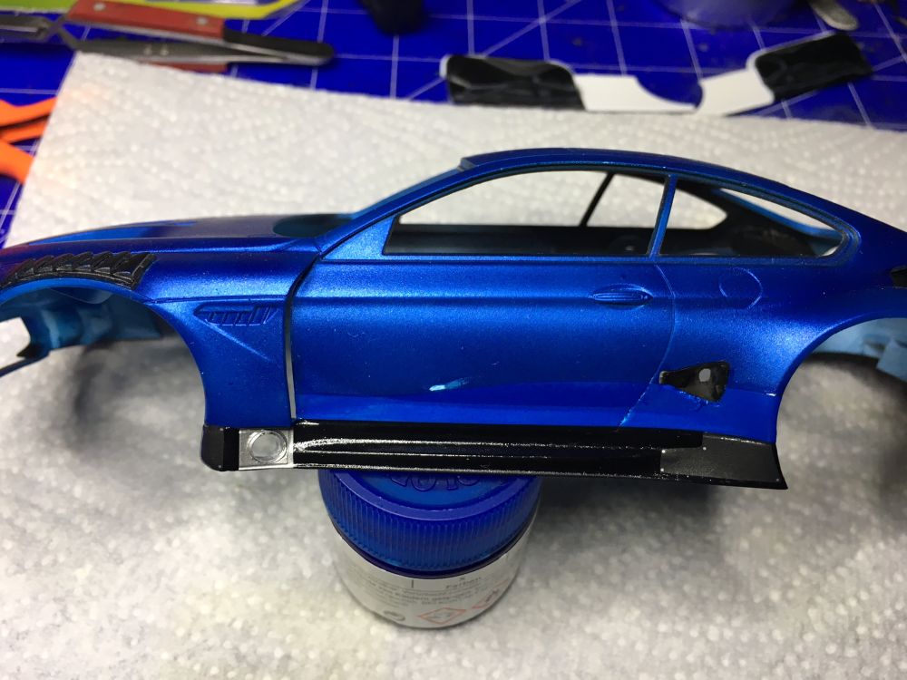

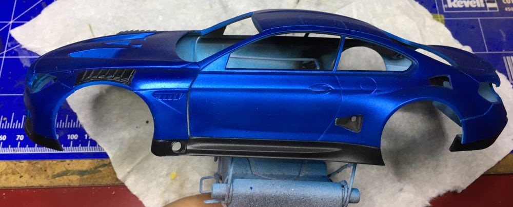

Weiter ging es mit dem unteren schwarzen Rand sowie den verschiedenen Lufteinlässen.
Außerdem kam eine Schicht Tamiya x22 Klarlack über alles, um die Karosserie für die vielen Decals vorzubereiten.

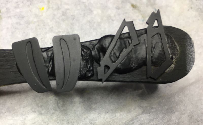

Auch den Heckflügel habe ich grundiert. Die Halter und Seitenteile sind vom Ätzteilbogen. Da die Flügelhalter aus Metal sehr viel dünner sind als die Plastkteile, habe ich die Schlitze mit Miliput verschlossen. Hätte mir auch früher auffallen können :?

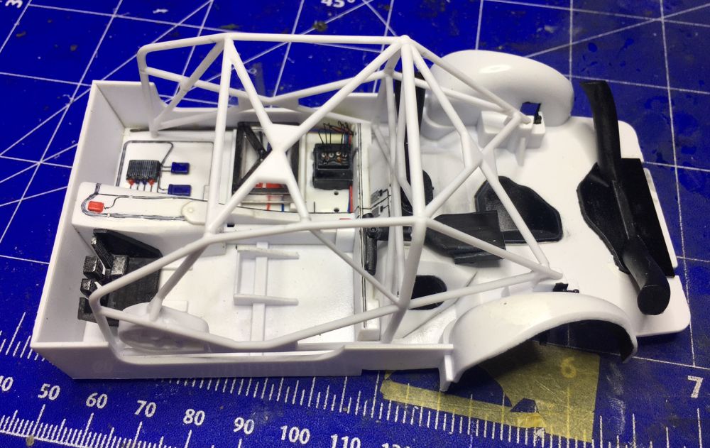

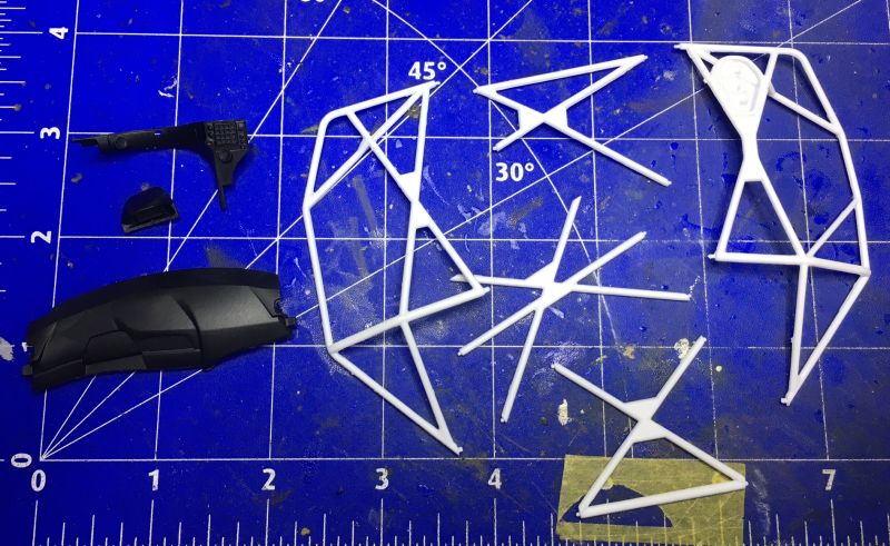

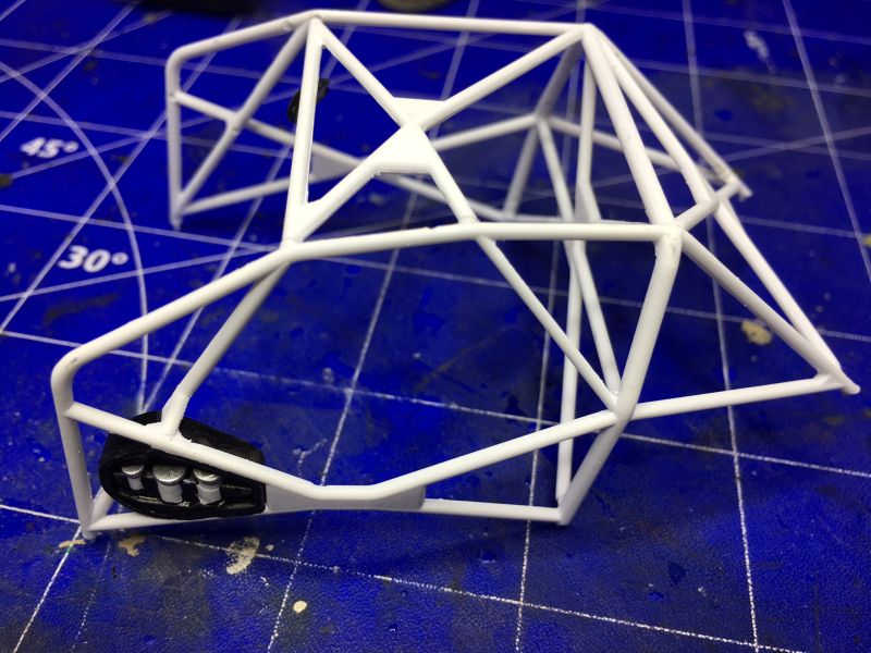

Auch mit dem Innenausbau ging es weiter. Es folgten die Teile für den Käfig und das Amaturenbrett.
Am Gestänge des Käfigs musste sehr viel versäubert werden. Da habe ich mich jedoch hauptsächlich auf die später sichtbaren Bereiche beschränkt. Dafür passte alles sehr gut und war einfach zu verkleben.
Dann wurde der Käfig lackert und wartet nun auf den Einbau

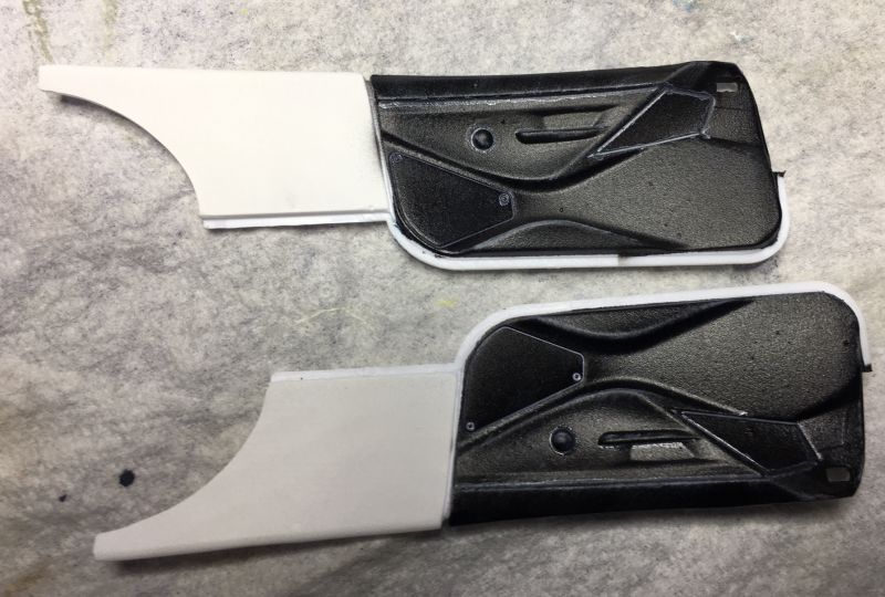

Das Amaturenbrett mit Lenkeinheit ist auch fertig, ebenso die Seitenteile.

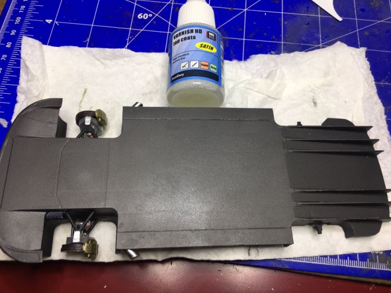

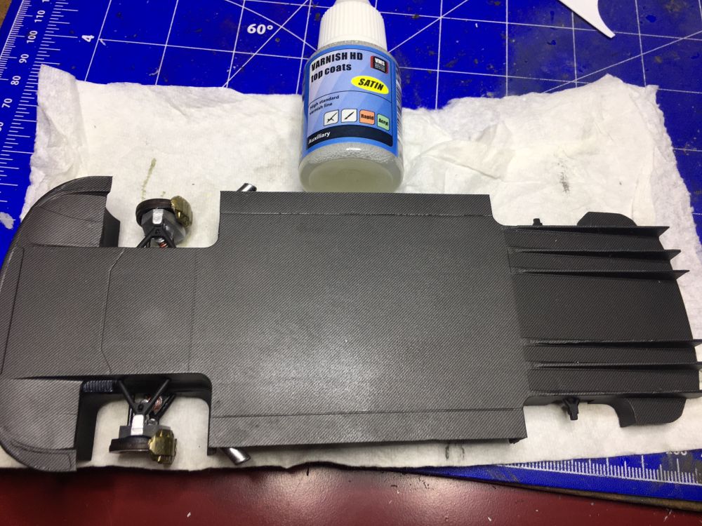

Abschließend für heute noch der fertige Unterboden. Er ist voll carbonisiert und dann mit VMS Satin Gloss versiegelt. Den Lack kann ich empfehlen. Er kann unverdünnt aus dem Fläschchen direkt gesprüht werden und ist wirklich einfach in der Nutzung.
Weiter geht es demnächst in diesem Theater.
Hi Jogie,
an dem Blau kann ich mich gar nicht satt sehen.
Eine Klasse Lackierung :clap:
derboesewolfzdf
Beiträge: 1206
Has thanked: 118 times
Been thanked: 104 times
Klasse.... Tip-top bis jetzt
Ich mag das Blau auch sehr gut leiden! :clap:

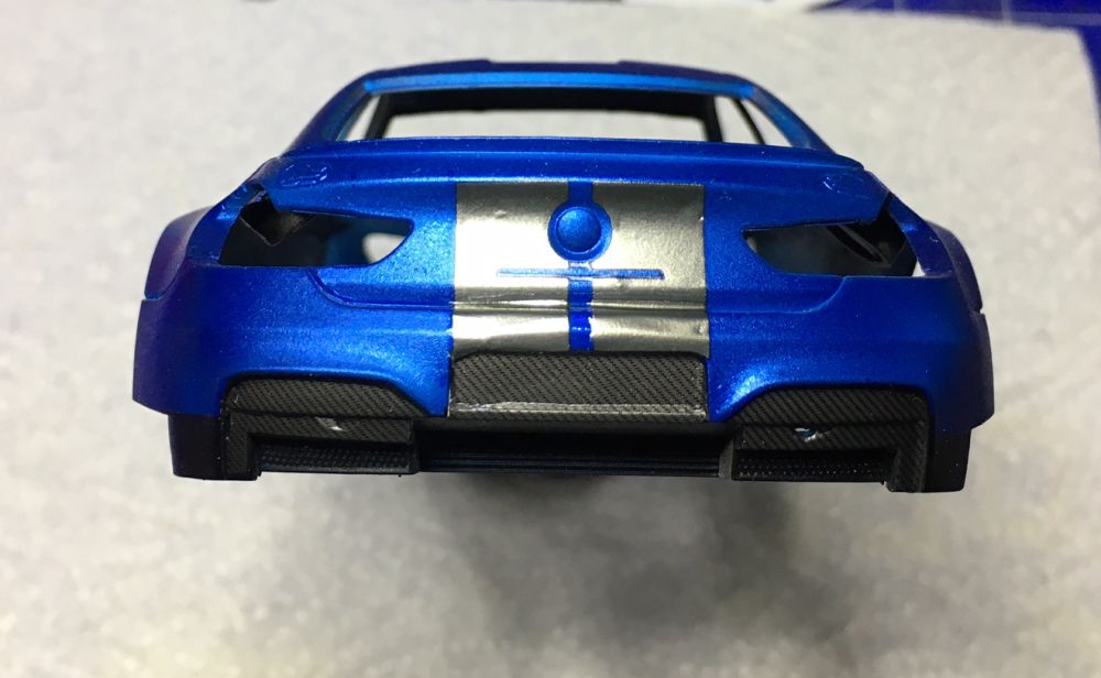

Auch wenn im vorweihnachtlichen Stress wenig Zeit bleibt, habe ich mit der Folierung der Karosse begonnen.
Folierung trifft es ganz gut, denn die silbernen und blauen Decals für die Streifen sind ungewöhnlich dick und sehr undankbar.
Sie mögen keinen starken Weichmacher, sind mit sanften aber nicht wirklich zu bändigen.
Die blauen Streifen sind auf dem Foto kaum zu erkennen (oberhalb des schwarzen Abschlusses), sind jedoch leicht spiegelig.
Am Lufteinlauf und am Heck seht ihr, dass die Dinger nicht um Ecken wollen.
Vielleicht hat noch jemand einen Tipp. Ich habe Tamiya Strong, Mr. Mark Softer und Micro Soft ausprobiert.
Schaun wir mal, was draus zu machen ist.
Seltsamerweise habe ich auf der Seite beim Wegtupfen von Weichmacher auch etwas Farbe mitgenommen, obwohl vorher 2 Schichten Tamiya x22 draufgekommen sind. Ist wahrscheinlich so gelaufen wie bei Siegfried und dem Bad im Drachenblut ;-)
Glück im Unglück: Die Stelle wird nachher von der Startnummer verdeckt.

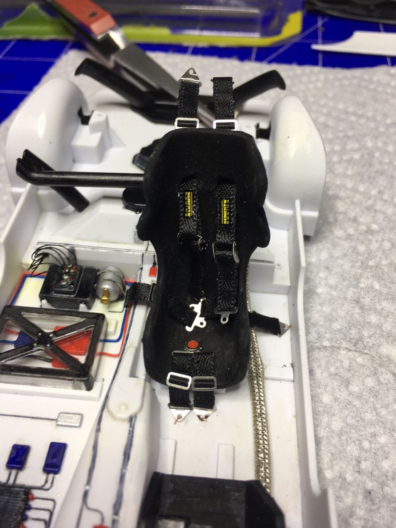

Nun sind auch die Gurte endlich fertig geworden. Ich habe die Enden des Textilbandes immer mit Sekundenkleber versiegelt, da ich sie sonst nicht durch die sehr knappen Öffnungen der Ätzteile bekommen hätte.
Die Arbeit war es jedoch wert, denn die Gurte sind wirklich schick, finde ich. Noch schöner wäre allerdings rote Gurte gewesen. Die Gurtlogos habe ich aus den (Gurt-) Decals ausgeschnitten und mit viel Mark Setter und Softer tatsächlich zum halten bekommen.
Die langen Gurtenden sind noch lose, da sie nach dessen Einbau am Käfig montiert werden. Für die Befestigungen habe ich kleine Löcher gebohrt und sehr dünnen Kupferdraht eingesetzt. So waren die Dinger gut anzubringen. Wenn die Karosse drauf ist, wird man die Drähte nicht mehr sehen.

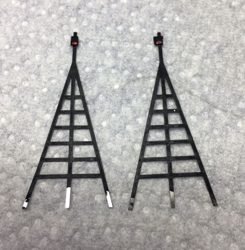

Dann müssen noch die Fangnetze an den Sitz. Diese habe ich mit Gurtschlössern erweitert. Wie die Teile jedoch den richtigen Abstand zum Amaturenbrett finden, erschließt sich mit leider noch nicht.

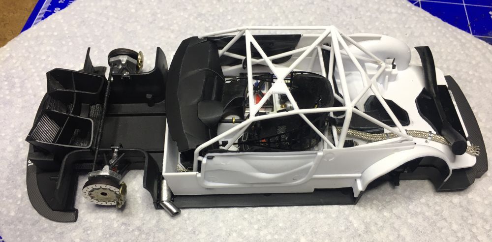

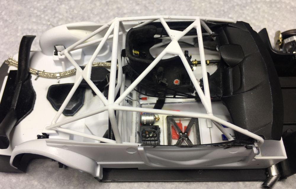

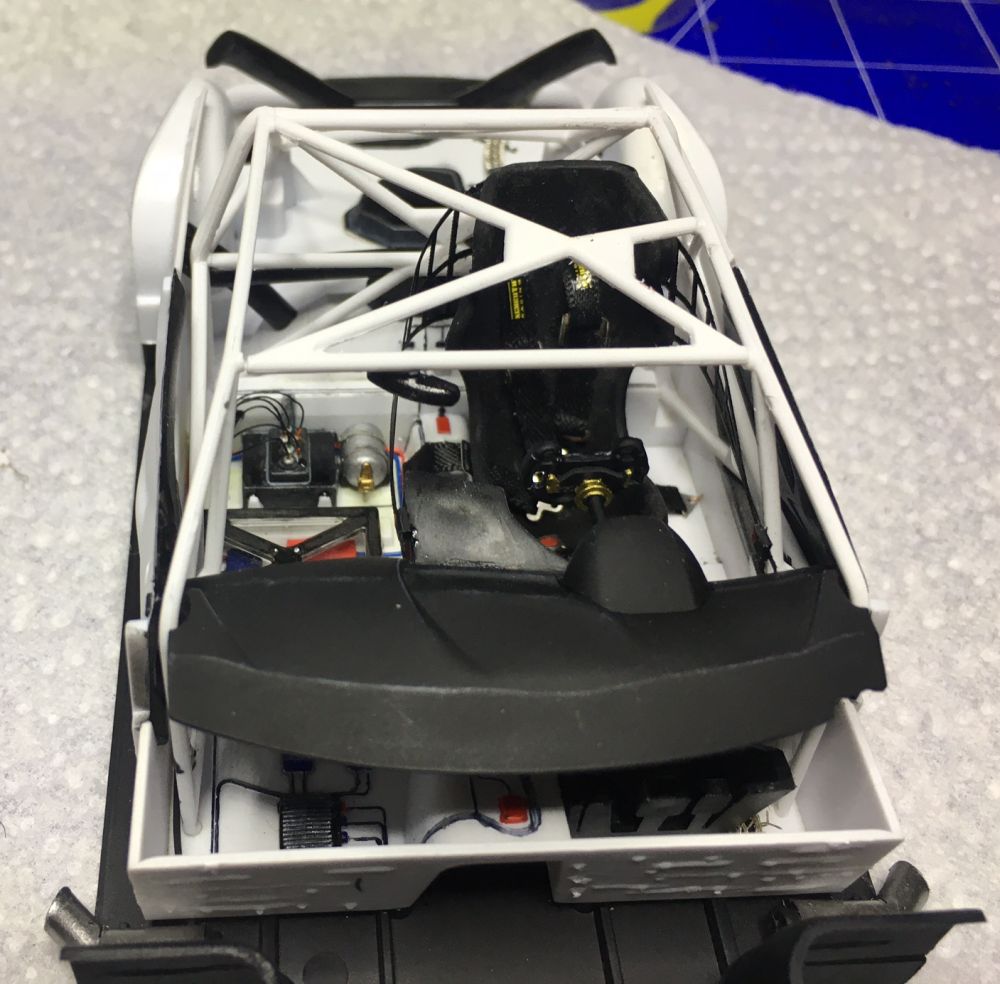

Der Innenraum ist fertiggestellt.
Die Platzierung der seitlichen Fangnetze ist nicht optimal geglückt. Sie biegen sich etwas zu stark nach außen.
Allerdings fällt das so schon kaum auf, so dass es im fertigen Modell kein Problem sein sollte.
Danach wurde die Baugruppe auch schon mit dem Chassis verheiratet.
Das war extrem einfach, da sehr passgenau.

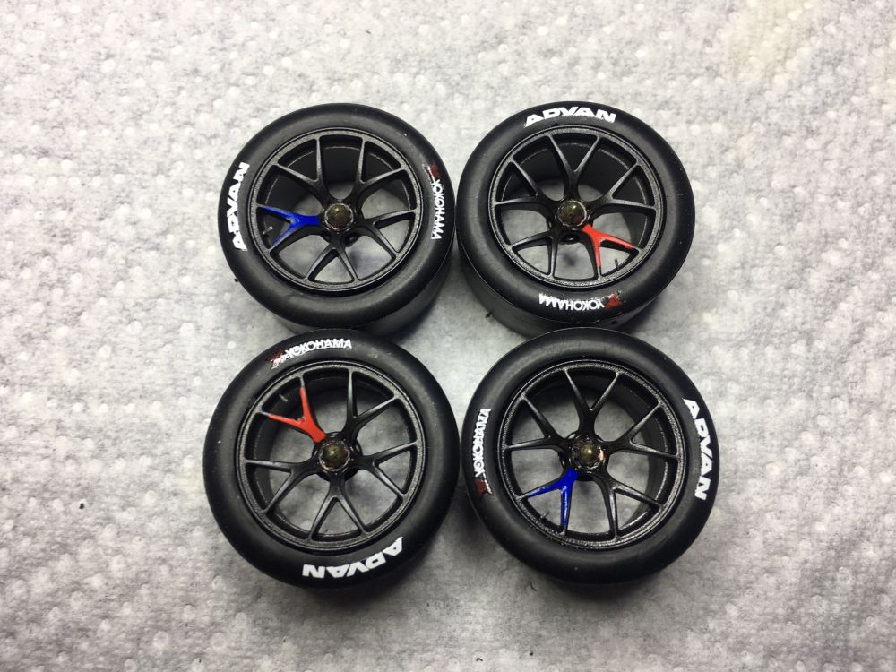

Da ich die Weihnachtstage viel am Herd verbracht habe, bin ich nicht nur ein paar Kilos schwerer, sondern auch nicht viel zum Basteln gekommen.
Für die Fertigstellung der Räder hat es jedoch gereicht. Die blauen und roten Markierungen sind Decals und die Ventile aus gezogenem Gussast. Ich werde noch versuchen, ob ich die Reifenbeschriftung mit Lack versiegelt bekomme, da sie etwas silbern. Die Felgen sind gesprüht mit Gunze Metall Black und an den Kanten mit Pulver von Uschi v.d.R. poliert. Das kommt leider auf den Fotos nicht richtig rüber.
Moin Jogie,
eine tolle Idee mit den Ventilen :thumbup:
