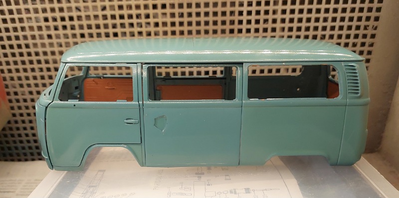

Nun ist der erste Lack soweit fertig.
Es folgt Nacharbeit.
Beiträge: 2497
Been thanked: 74 times
Einige Stellen wurden nachgearbeitet,
danach habe ich wieder abgeklebt,
schwarz lackiert und erneut nachgearbeitet.
So bleibt die Basis, es folgt Klarlack (glanz)
Da ich darin ungeübt bin, hoffe ich, dass es klappt

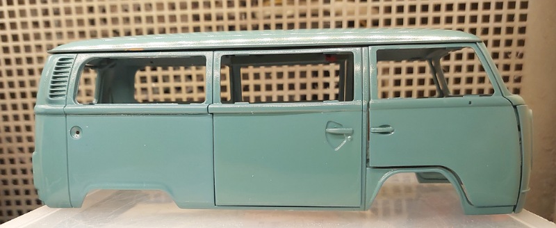

Zum Klarlack kann ich dir glatt meinen aktuellsten Fail zeigen...
Mein Klarlack ist nicht "farblos" sondern "Honig", wenn man etwas zuviel erwischt, ist alles "gelb"...
Das wäre vielleicht noch "vertretbar", wenn es alle Teile gleichsam be-/getroffen hätte...
"gelb"-normal-"gelb"
Links
Links
"gelb"-normal-"gelb"-"gelb"
Rechts
Rechts
Auf den Bildern sieht es nicht so schlimm aus, wie mit dem Auge :evil: :evil:
Jetzt gibt es nochmal eine dünne Schicht blau mit Klarlack gemischt... Versaut ist versaut... :roll:
