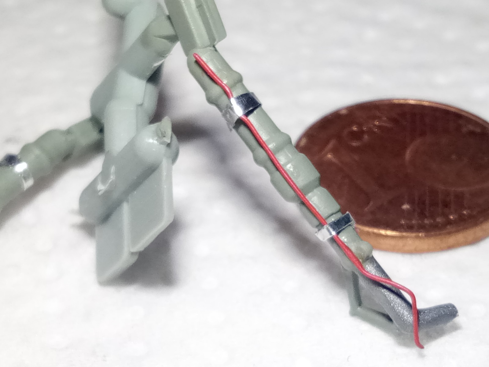

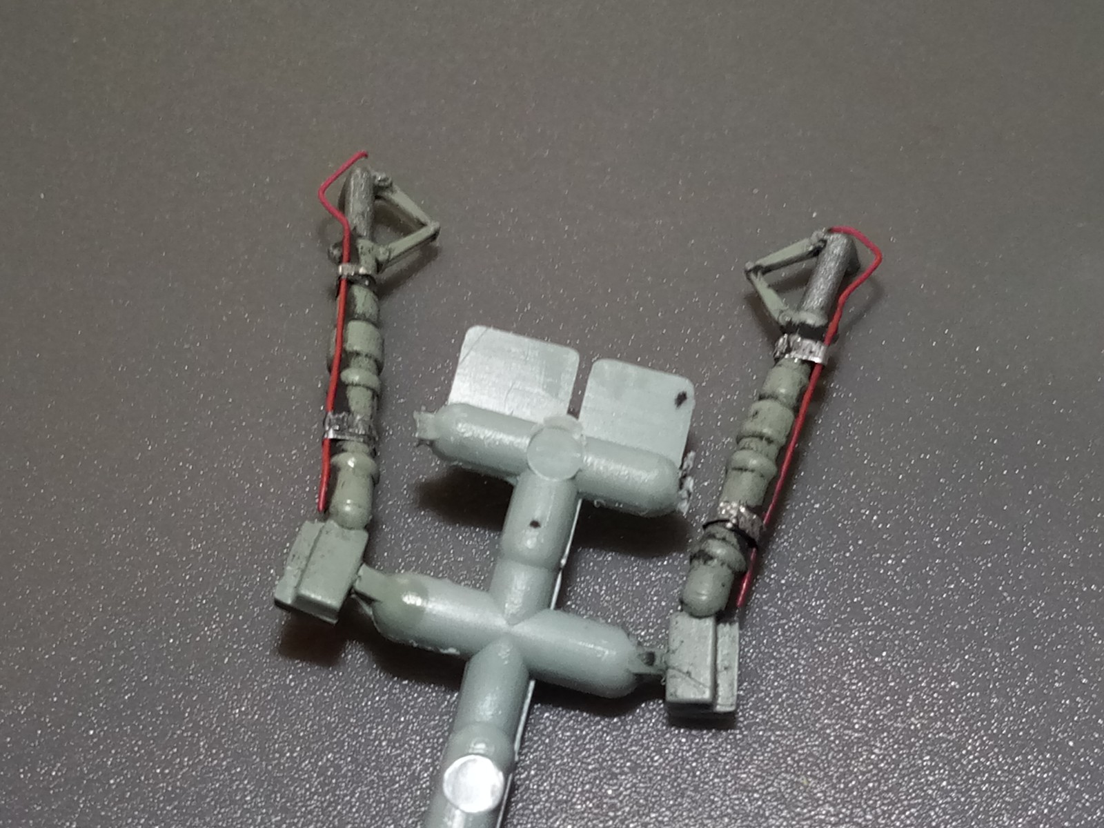

Am Haupftfahrwerk wurde etwas Detailarbeit
zusätzlich geleistet.
Hier wurden die Bremsleitungen aus Draht angesetzt.
Als Halteschellen dazu, wurde Alufolie in Streifen
geschnitten und um Fahrwerk und Bremsleitung
geklebt.
Anschließend gab es ein kleines Washing.
Stand der Dinge:

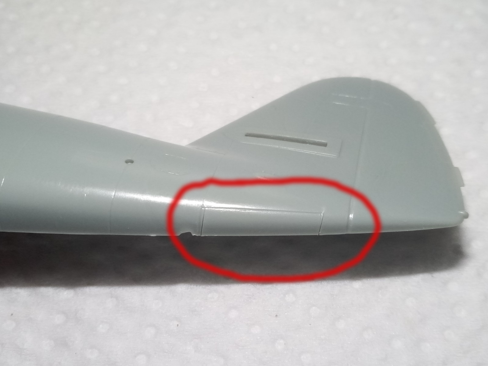

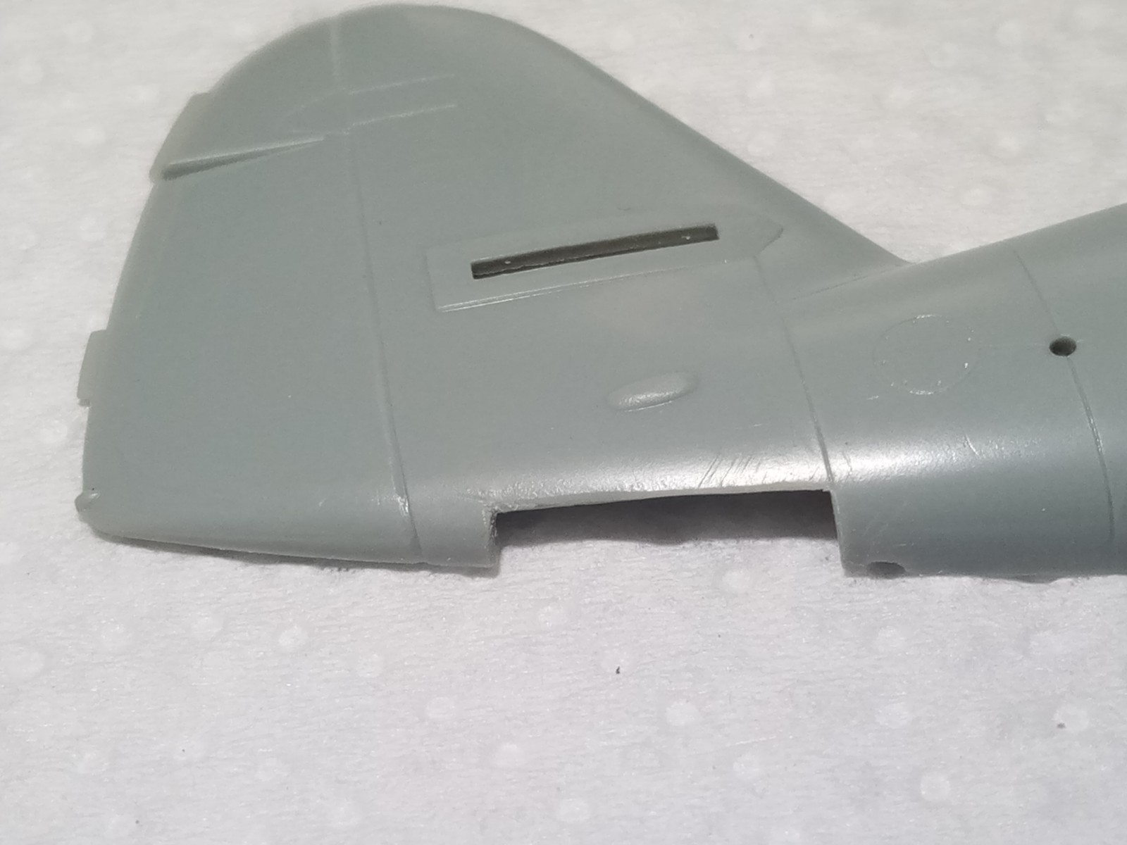

Eingangs vom Baubericht hatte ich angemerkt,
das der Bausatz im Bereich des Spornrades,
genauer gesagt bei der Fahrwerksabdeckung vom Spornrad,
nicht korrekt ist.
Ein wesentliches äußeres Unterscheidungsmerkmal
der K Reihe, zu einer späten G-Variante der Bf 109 sind
die Restabdeckung der Fahrwerksschächte und das
einziehbare Spornrad mitsamt der Abdeckung.
Die Abdeckung des Spornrades ist im geschlossenen Zustand
am Modell dargestellt.
Da ich das Modell jedoch auf seine Räder stellen möchte,
muss hier noch Hand angelegt werden.
Dazu habe ich die Abdeckung vom Spornrad vom Modell
abtrennen müssen.

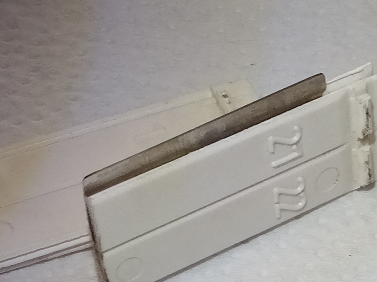

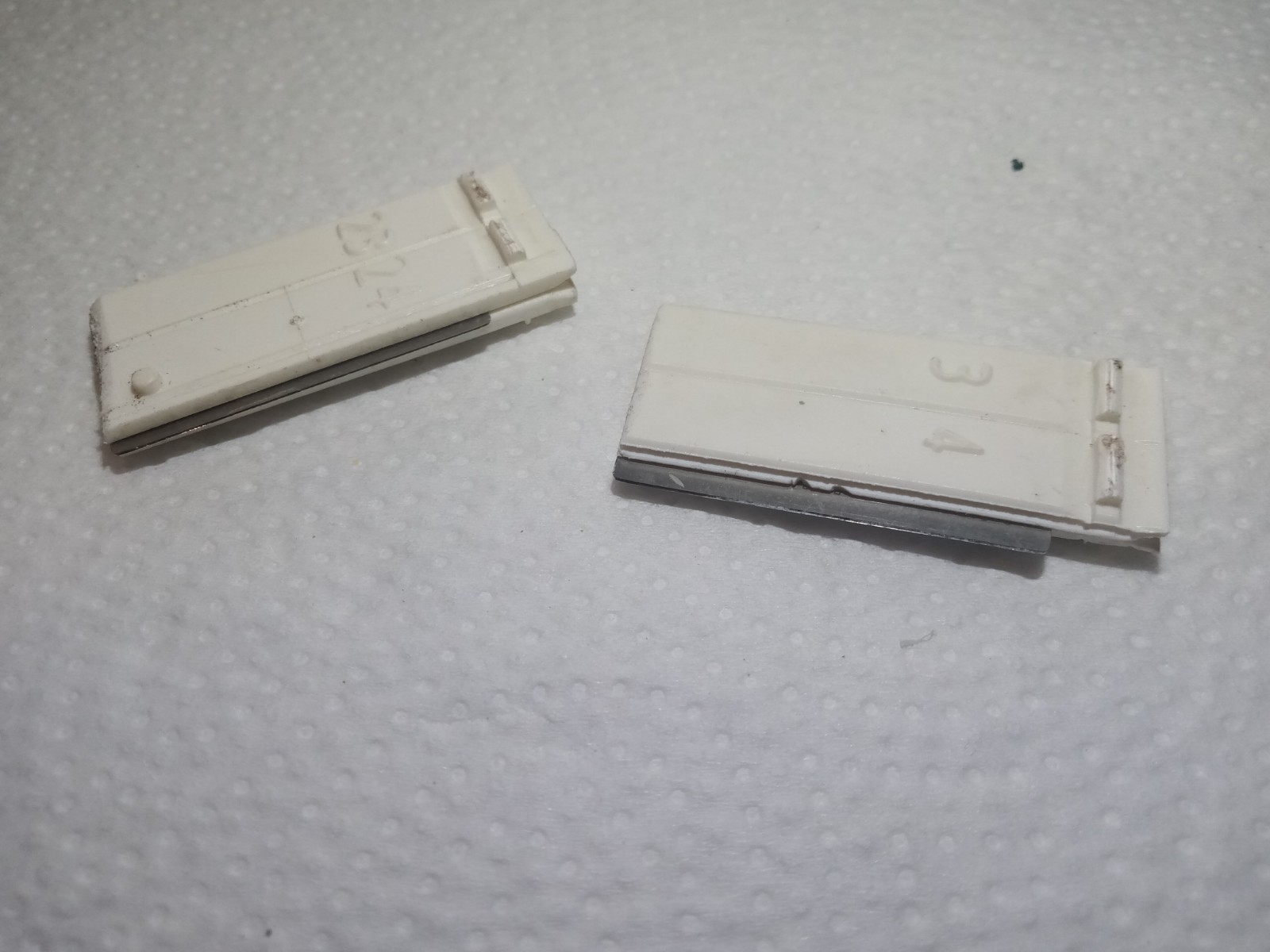

Hier habe ich eine Rasierklinge genommen.
Vor einiger Zeit hatte ich mir da schon was gebastelt.
Um das Risiko einer Verletzung, mit dem Hantieren einer Rasierklinge
zu minimieren.
Ich habe eine Rasierklinge halbiert (kann man mit einer Schere schneiden)
und die halbe Klinge zwischen zwei Hartplastikstücke geklebt.
So besteht weniger das Risiko einer Verletzung
und das Handling ist auch verbessert.
So eine Rasierklinge schneidet durch das Plastik,
wie ein Lötkolben durch Butter.

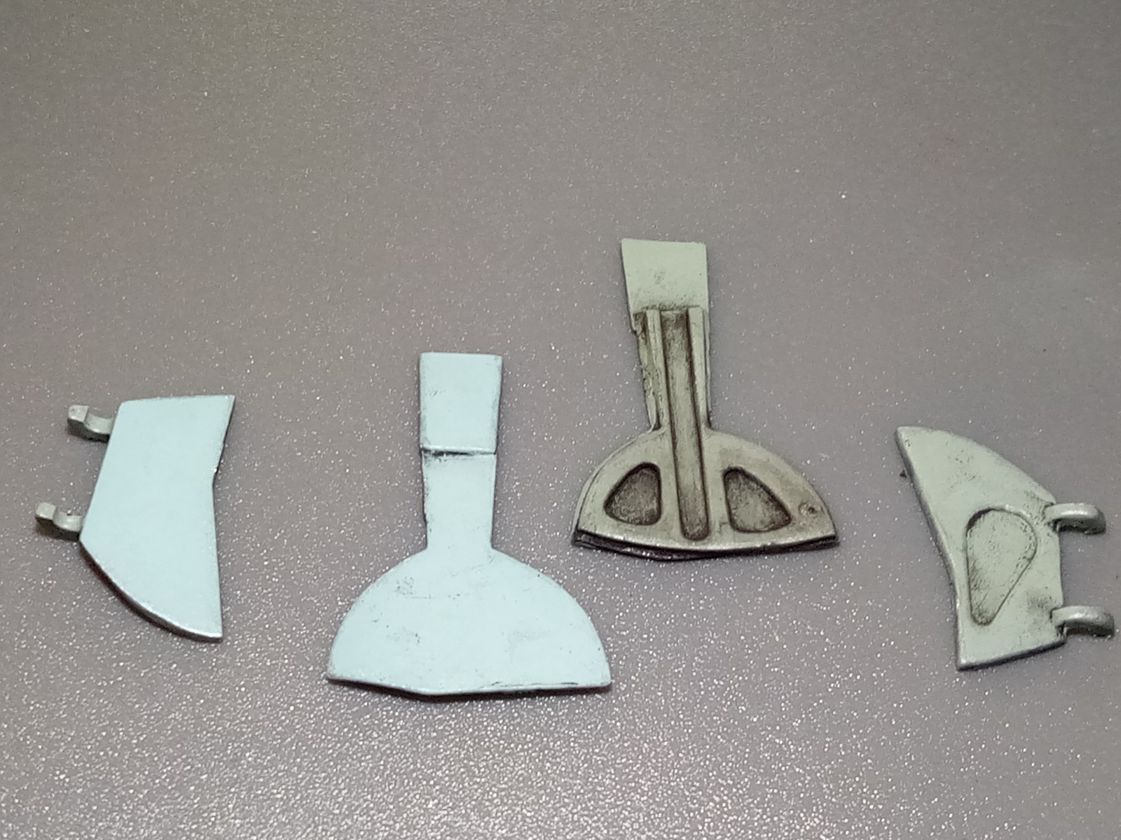

Hallo an alle Interessierten,
in kleinen Schritten geht es bei meiner K4
weiter.

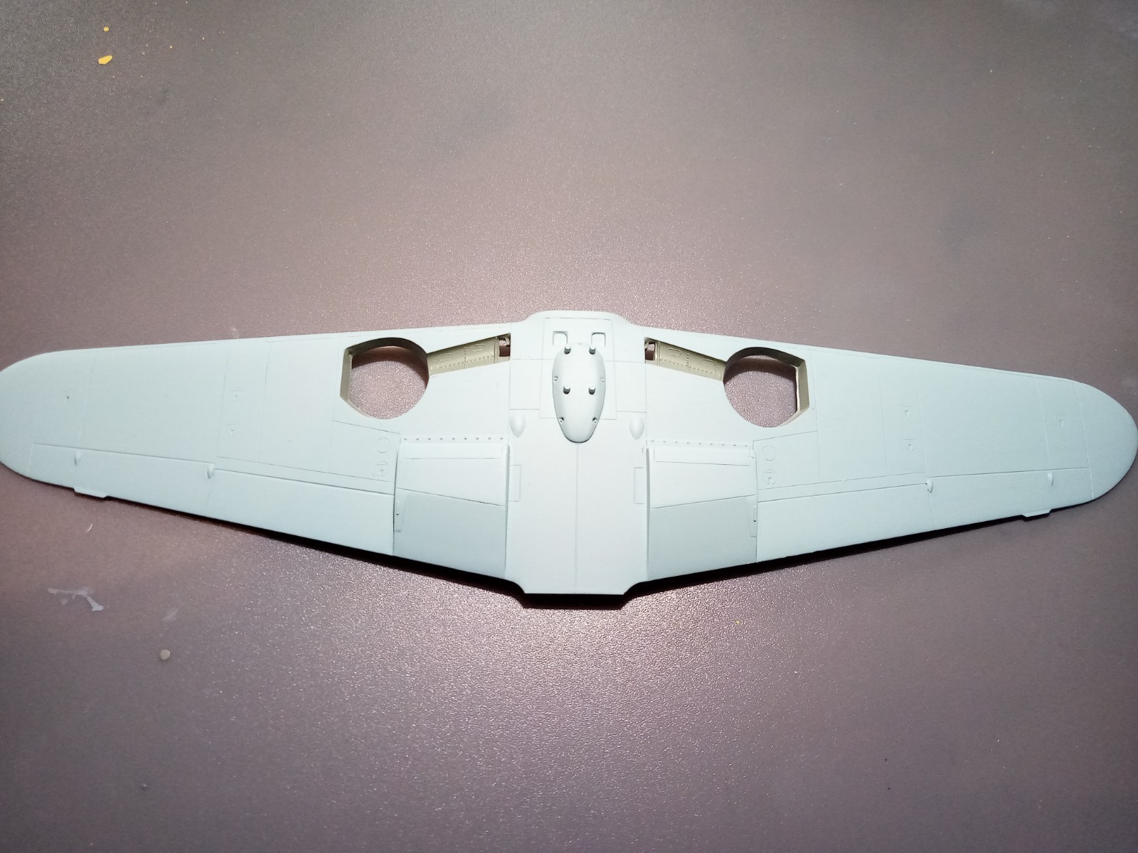

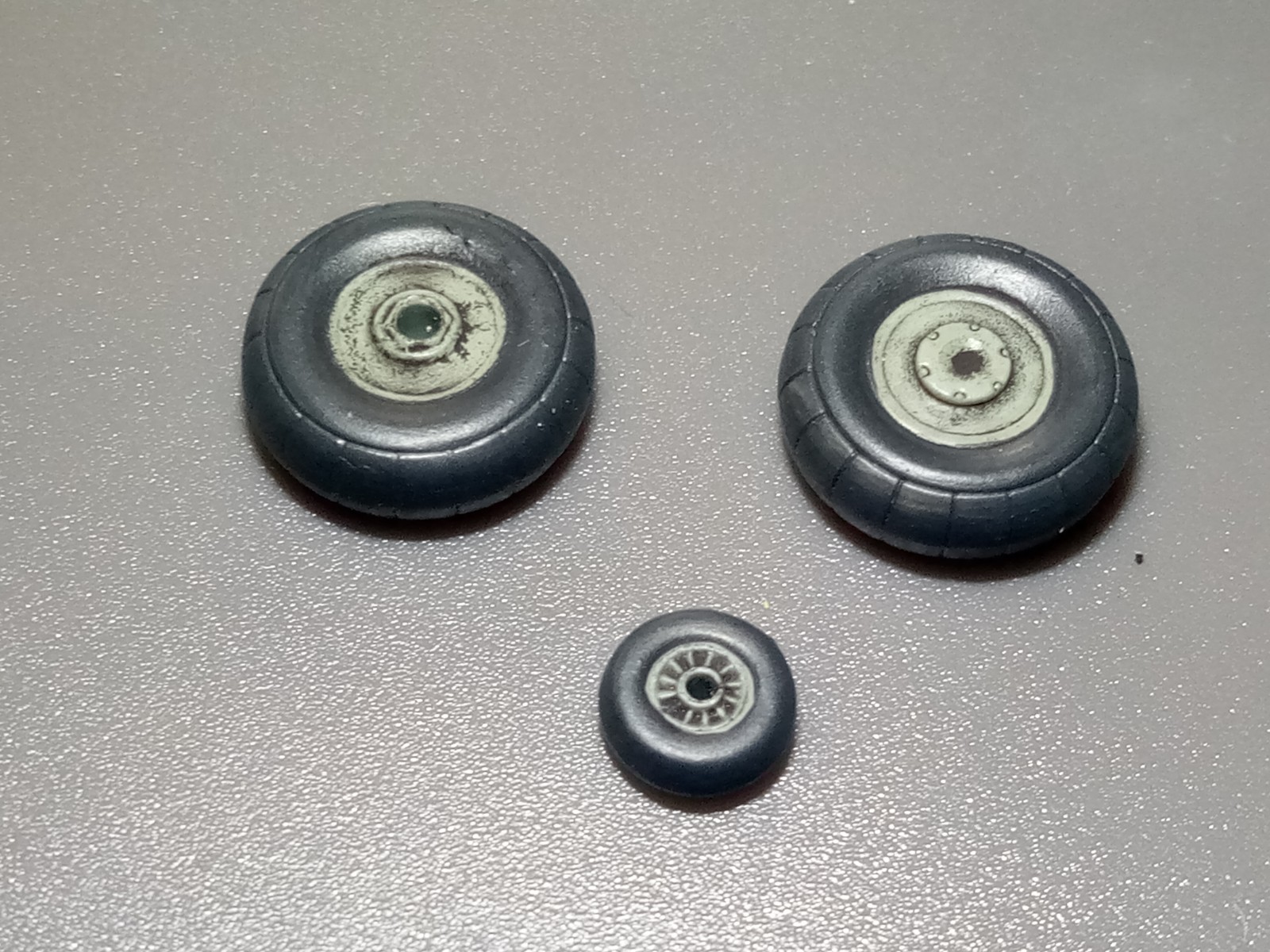

Die Reifen und die Fahrwerksabdeckungen
sind nun bemalt, mit Klarlack versiegelt,
etwas trocken gemalt und mit einem dezenten
Washing versehen.
Das Bemalen der Reifen fand freihand statt.
Als erstes die Felge, dann mit einem sehr sehr kleinen
Pinsel in Anthrazit an der Felge entlang.
Danach den Rest in Anthrazit.
Ein Abkleben haut bei mir immer nur so semigut hin.
Maskieren gehört leider nicht zu meinen Kernkompetenzen.
Die untere Seite.vom Tragwerk, wurde ebenso bemalt.
Hier war die Farbe der Wahl, Lichtblau.
So schaut es derzeit aus:

Was ich schon die ganze Zeit fragen wollte, welche Farbe nimmst bzw mischst du für die Federbeine usw?
Gruss, Steffen.
Beruhigend zu hören, das ich nicht der Einzige bin,
der mit dem Maskieren auf Kriegsfuß steht :lol:
Die Fahrwerksschächte und die
Federbeine, sind in Revell Aqua Color Schilfgrün, seidenmatt
Artikelnummer: 36362 bemalt.

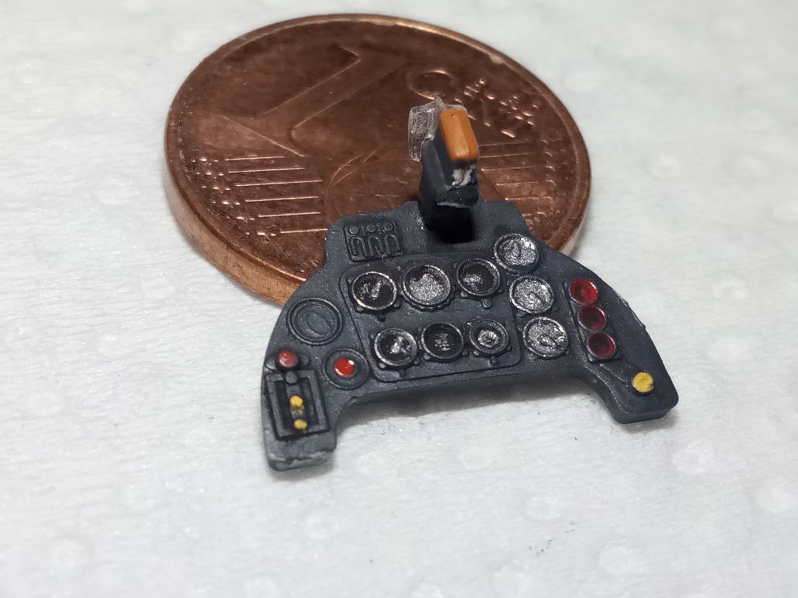

Hallo an alle Interessierten.
Als nächstes habe ich das Armaturenbrett fertig gestellt.
zuerst wurde das Brett in Panzergrau 78 bemalt.
Anschließend alles mit matten Klarlack versiegelt.
Danach wurden die Instrumente in Silber bemalt.
Und danach mit Glänzendem Klarlack versiegelt.
Die Knöpfe und Schalter wurden als nächstes bemalt.
Hier und auch bei den Instrumenten, nehme ich keinen Pinsel,
sondern bemale diese mit einem Zahnstocher.
Etwas Farbe mit dem Zahnstocher aufnehmen und auftupfen.
Das funktioniert besser als mit einem Pinsel, da man dabei nicht so leicht
abrutscht, bzw, den Zahnstocher kann man hierbei besser kontrollieren
als einen Pinsel.
Als letztes wurde das Armaturenbrett noch mit einem Washing versehen.
Ja ich weiß was Ihr jetzt denkt, sehr viel Aufwand für ein Teil,
welches man später eh kaum sieht. Und recht habt Ihr da.
Aber ich kann da nun leider nicht aus meiner Haut raus :)
So schaut es aus:

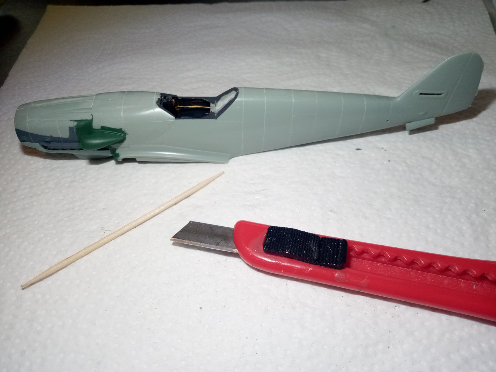

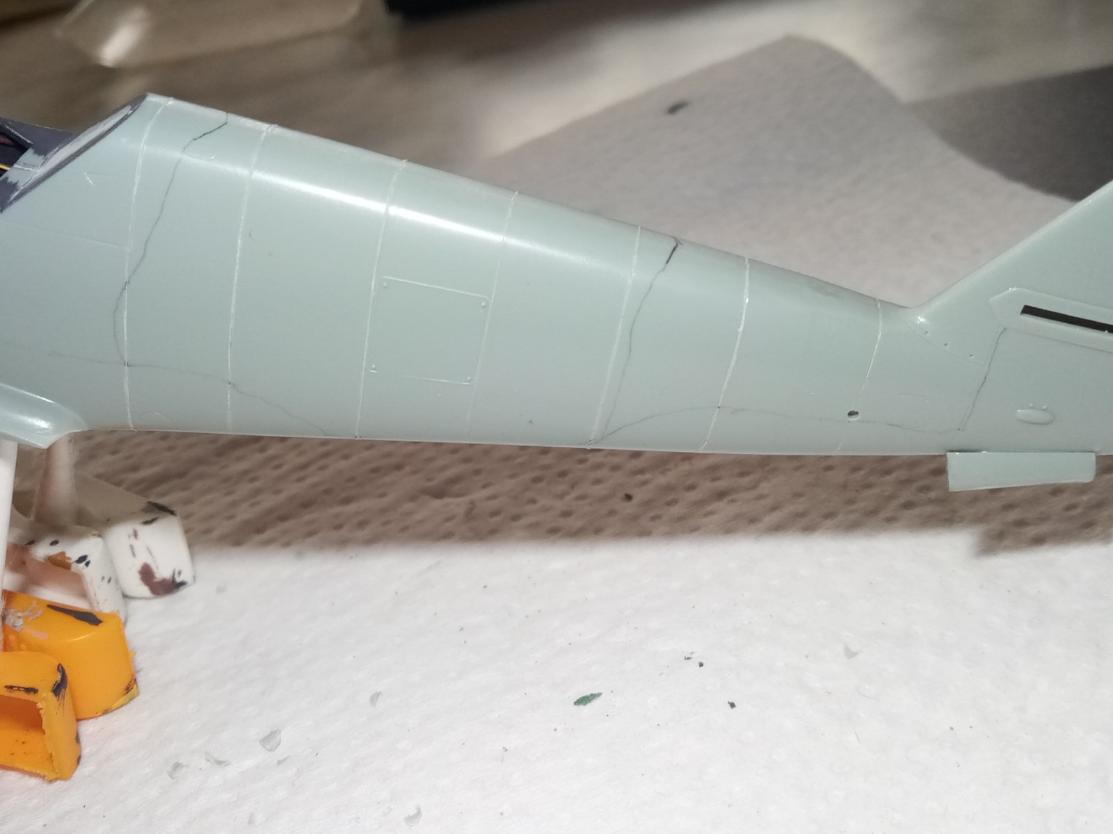

Hi Bert und Steffen,
vielen Dank euch beiden :)

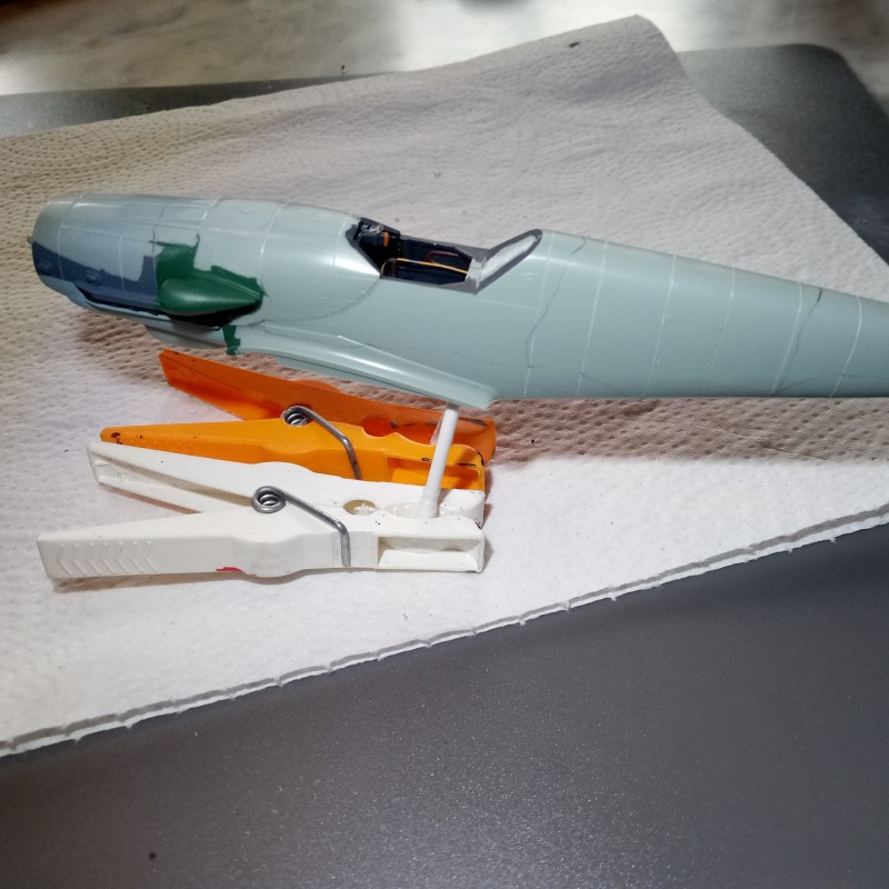

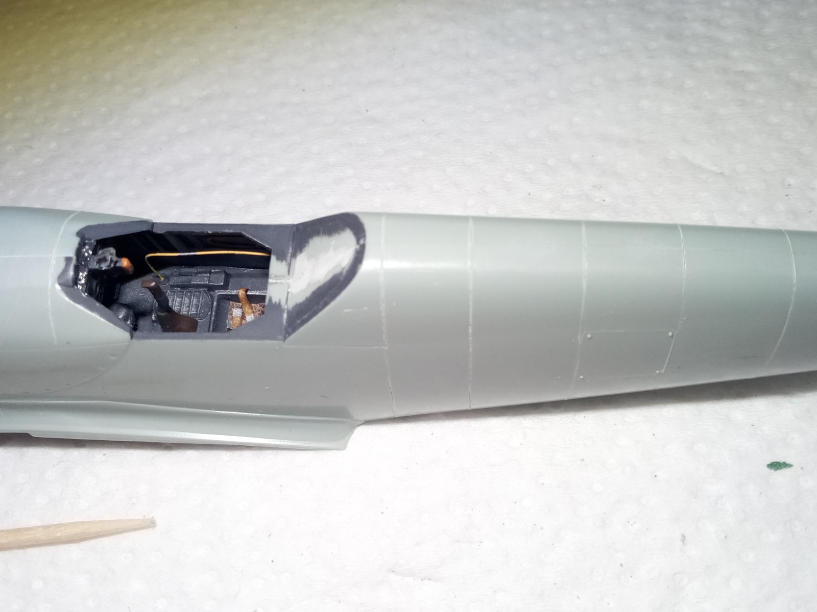

Ein kleines Update zum Baubericht.
Die Rumpfhälften wurden samt Cockpit verklebt.
Entlang der Klebenaht war sehr viel Schleifarbeit angesagt.
Im Bereich vom Cockpit hatte die Spachtelmasse ihren
grossen Auftritt.

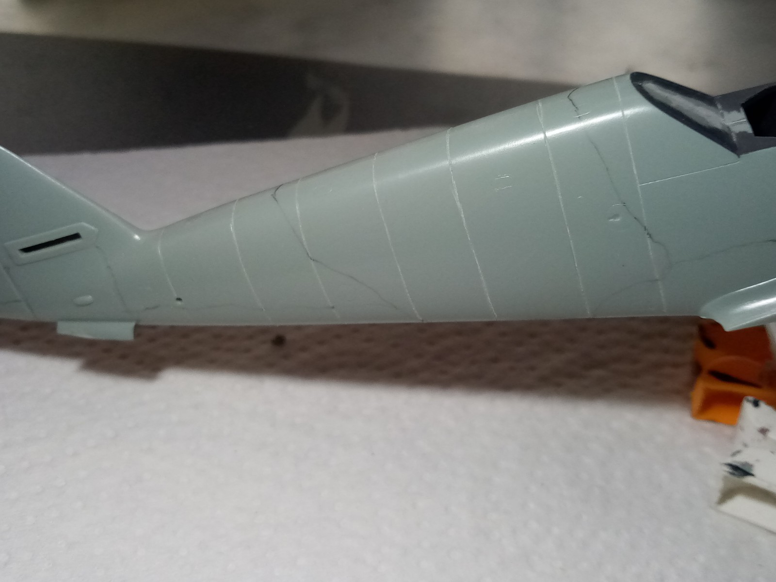

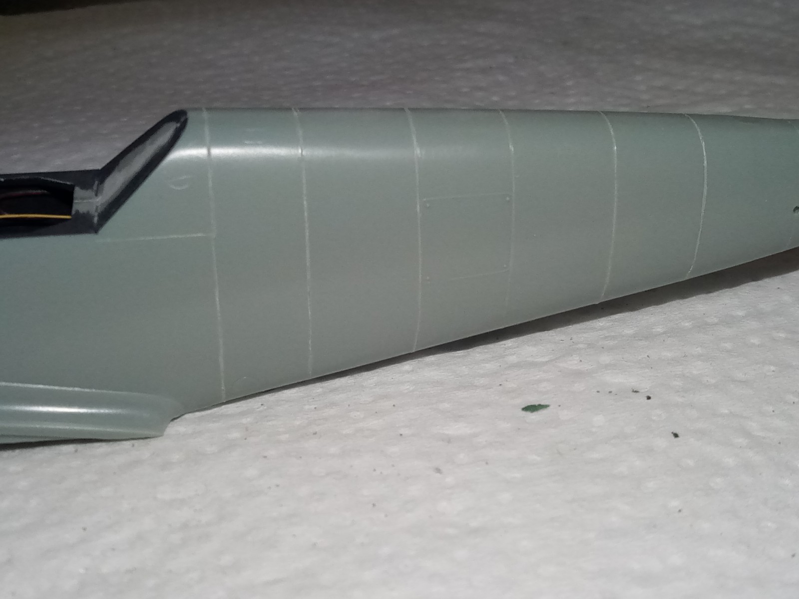

Durch das Schleifen, gingen an der Klebenaht die Panel lines
der Rumpfsektionen verloren.

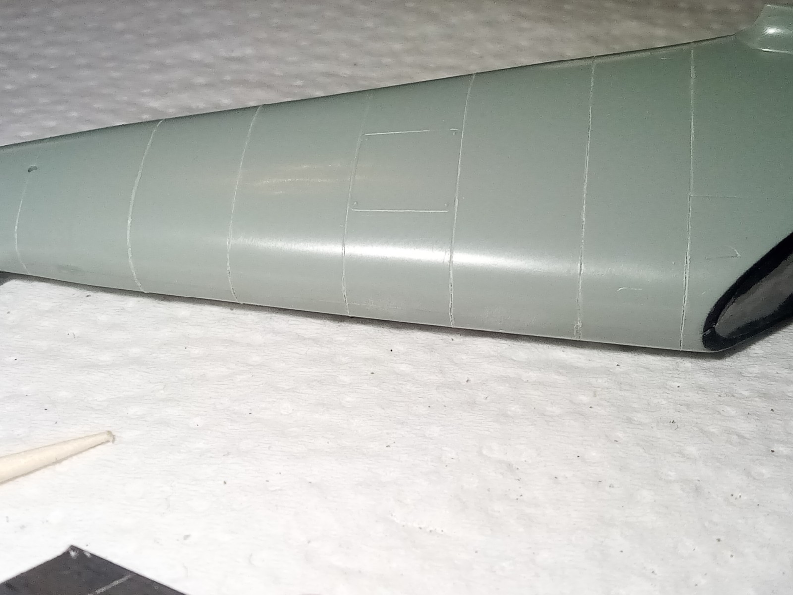

Diese wurden nach dem Kleben komplett mit einem
Cuttermesser nachgebildet.
Danach bin ich mit einem Zahnstocher an/in die Schnittkante
gegangen, um die Schnittreste aus den Panel lines zu kratzen.
Gravierwerkzeuge habe ich nicht, darum behelfe ich mir
mit dem Cuttermesser.
Danach habe ich angefangen etwas Farbe auf die
Oberseite der Tragflächen zu bringen.
Eine Schicht grün wird hier noch folgen.
Danach wird der Rest in Grau bemalt.
Normalerweise fängt man beim bemalen mit der hellsten Farbe an.
Das habe ich hier nicht gemacht.
Da die Revell Aqua Color Farbe Grün nicht so schön, bei der
Verarbeitung/Bemalung ist, im Gegensatz zu den grauen Farben
(die funktionieren super :thumbup: ).
Musste ich damit rechnen die grüne Farbe am Modell
wieder entfernen zu müssen.
In dem Falle spare ich mir das doppelte Auftragen von Grau.
Ich fahre mit der Skalpell-Rückseite durch die "neuen" Linien, um den "Abrieb" heraus zu bekommen und ganz zum Schluss habe ich eine Nylon Bürste mit langen Borsten, die macht den Rest sauber.
Hi Bert,
sehr guter Tip mit dem Nylon Bürste, danke :thumbup:
Das werde ich mal ebenso versuchen.

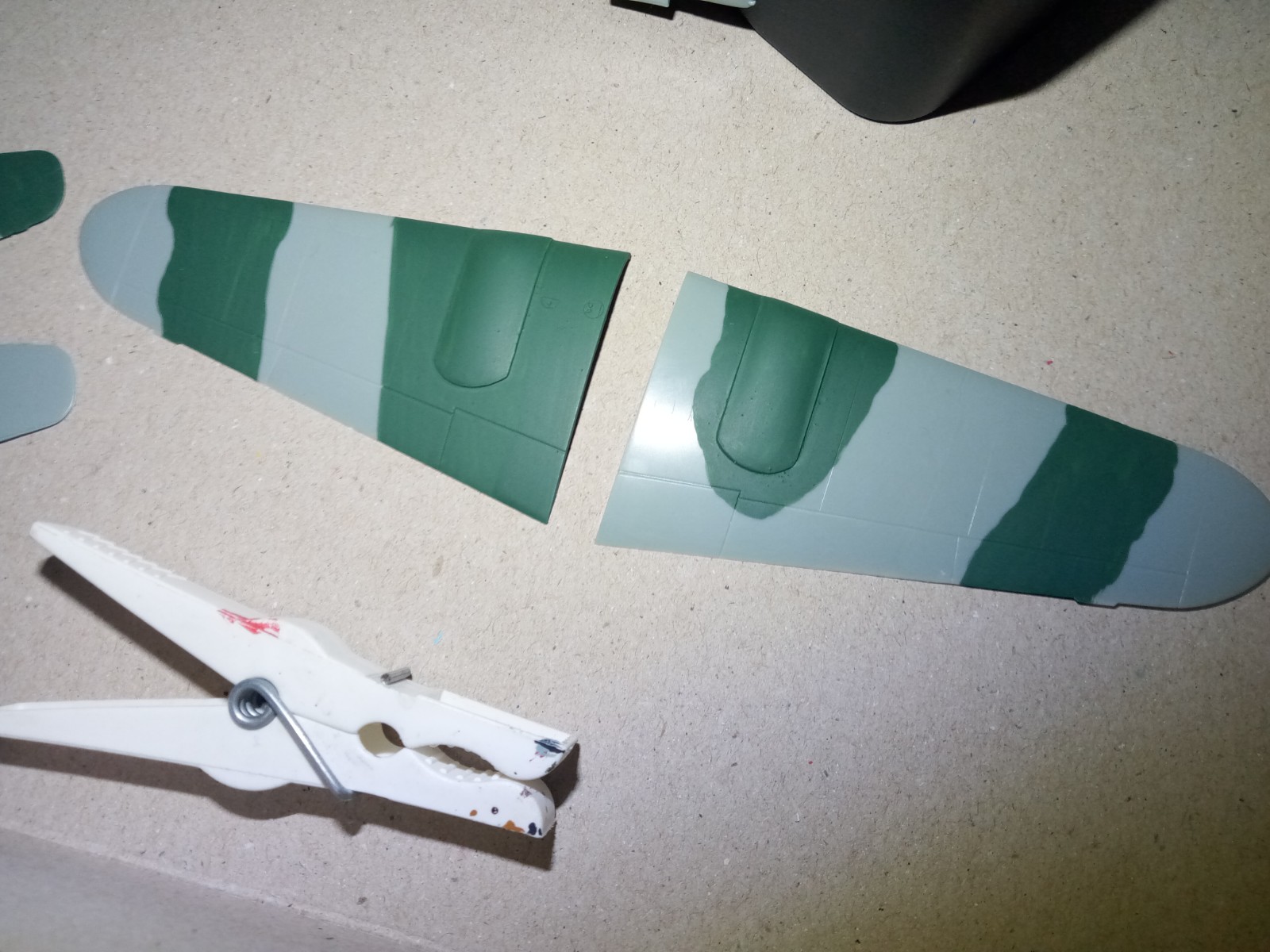

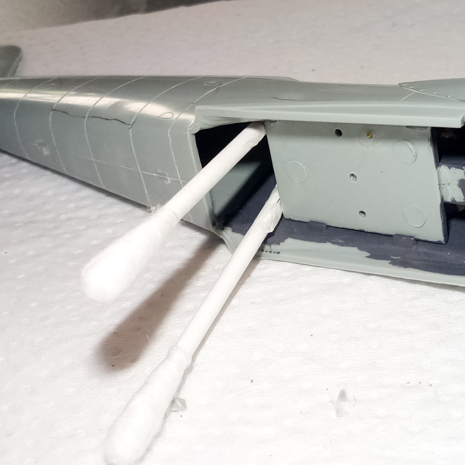

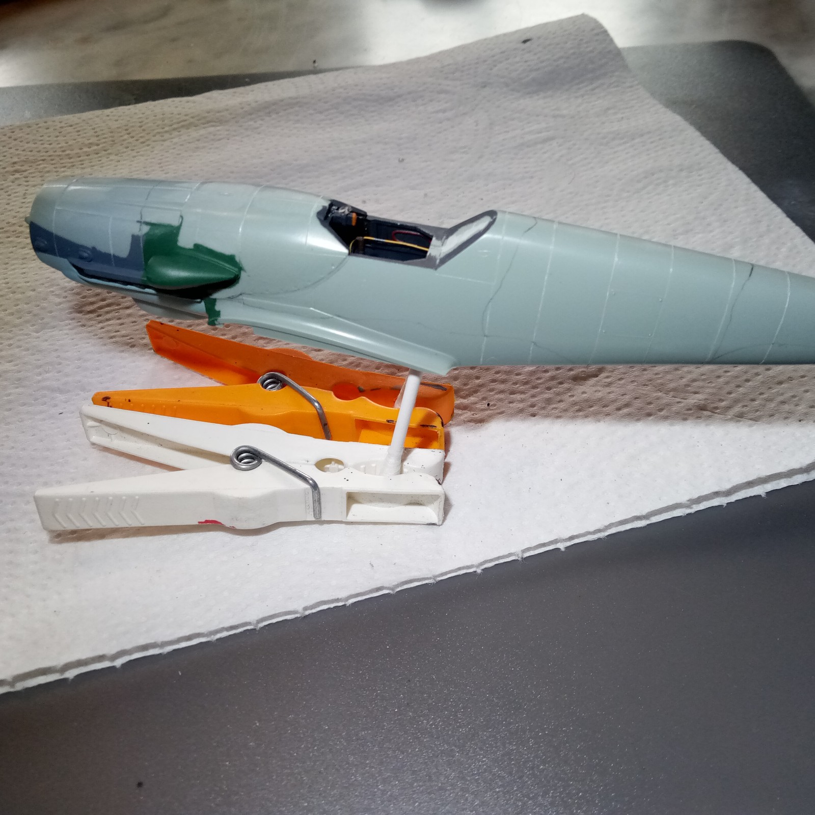

Kleines Update zum Baubericht:
Die Abgrenzung der Tarnfarben habe ich mit einem
6B Bleistift auf das Modell gemalt
(den 6B ´´Bleier´´kennen die Kameraden, die beim Bund waren
besonders gut :lol: ).
Ebenso habe ich zwecks Handling zum bemalen, 2 Q-Tips
ans/ins Modell geklebt. Die knipse ich später
einfach ab, bevor die Tragfläche verbaut wird.
Zum bemalen finde ich solche Hilfen ganz gut, da man das Modell
dann nicht direkt halten muss.
Da ich auch Sektionsweise bemale, sprich
ich baue das Modell nicht fertig und bemale dann.
Sondern ich trenne bei aufwendigen Tarnmuster
das Bemalen in Baugruppen.
Insbesondere dann, wenn ich weiß, das eine Farbe
in diesem falle Grün etwas heikel ist beim bemalen.
so schaut es derzeit aus:
