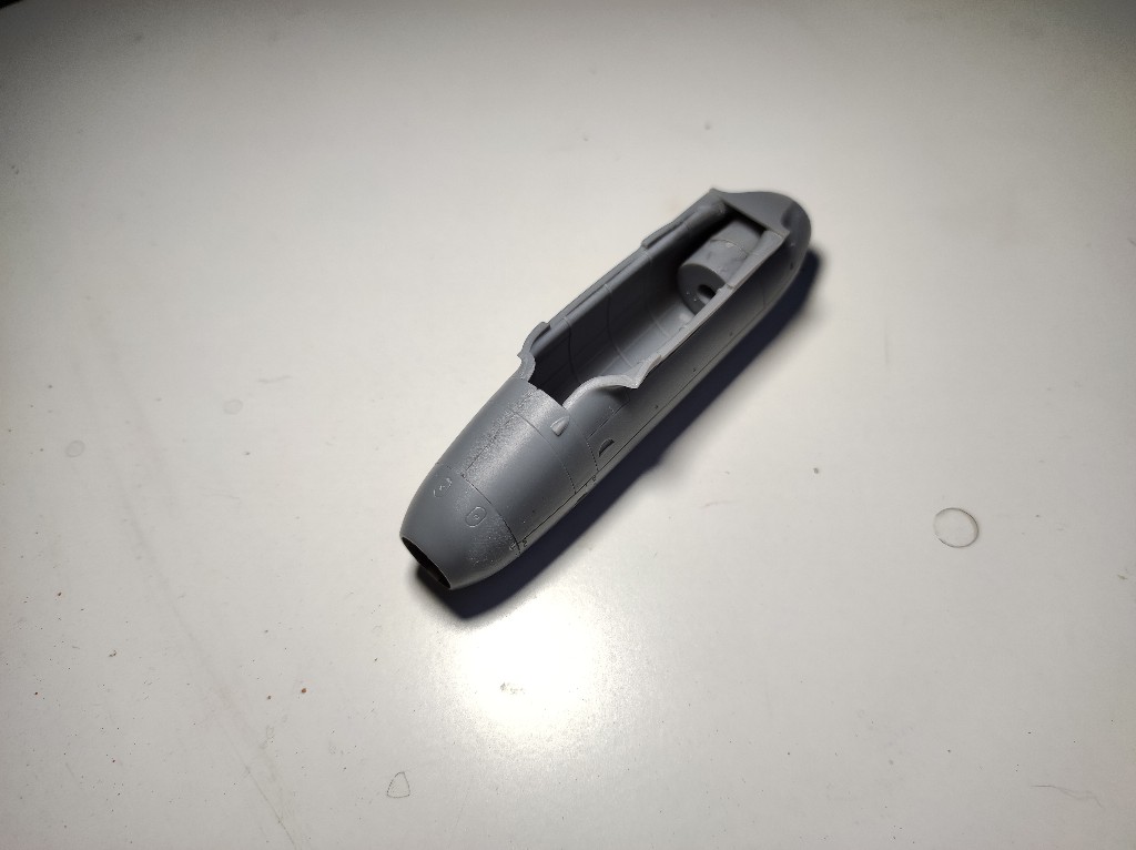

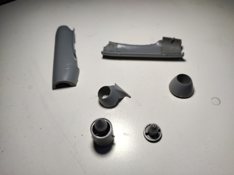

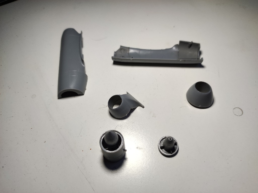

So nun nachdem der Bau im Inneren abgeschlossen war, habe ich mich um die Triebwerke gekümmert. Diese sind jedoch nicht so sehr detailliert wie beim Inneren. Ein Triebwerk bestand aus folgenden Teilen:
Zusammengesetzt sah es so aus:

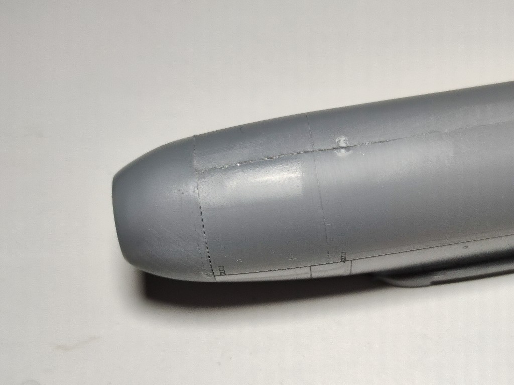

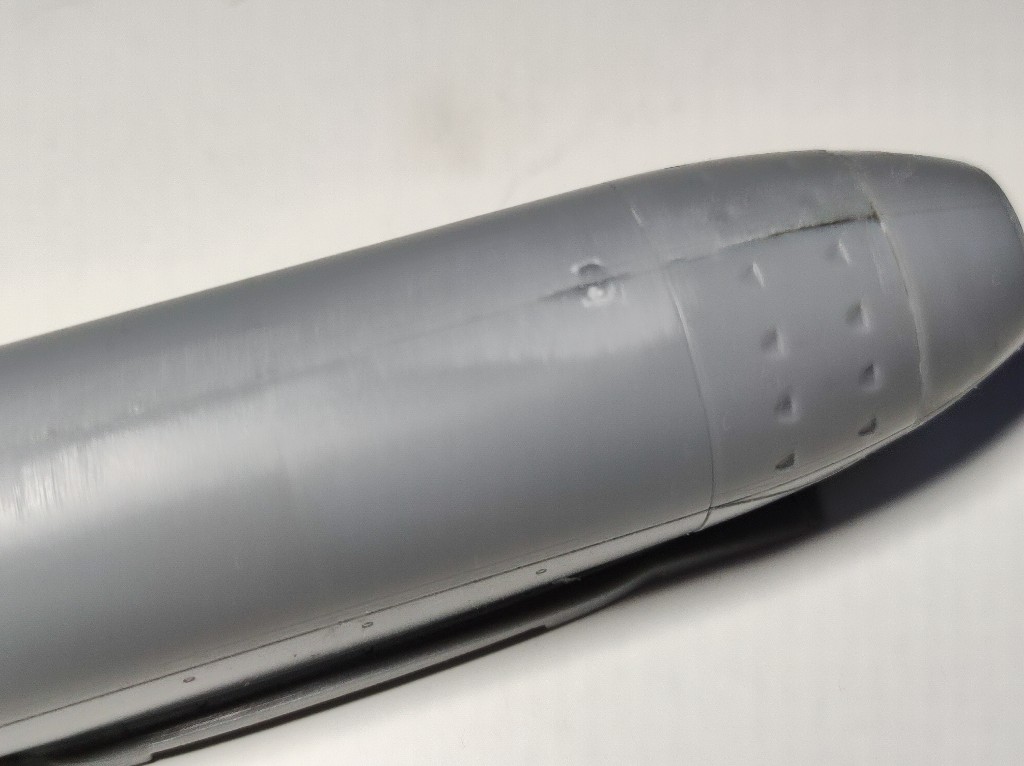

Hier war die Passung nicht so sehr toll. Man sieht es gerade an den Übergängen. Das muss erstmal richtig geschliffen und gespachtelt werden. Die Angusspunkte müssen auch richt glatt gemacht werden

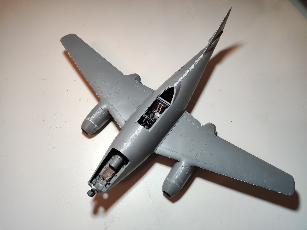

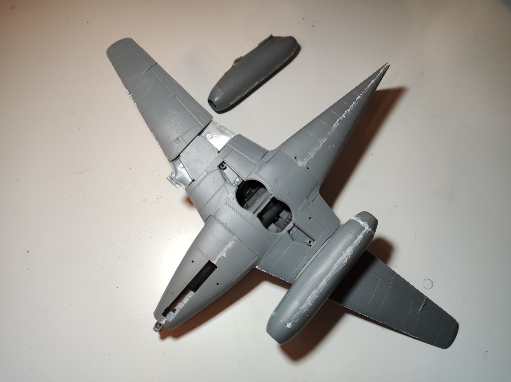

Auch die Flügel habe ich zusammengesetzt. Das ganze damit ich das bearbeiten kann und dann zusammensetze um lackieren zu können
Zur Probe habe ich das zusammengesetzt. Für mich ist das schon ein großes Teil, gerade weil ich diesen Maßstab gar nicht gewohnt bin
Mittlerweile habe ich das ganze auch versäubert, habe aber auf Bilder verzichtet ;)

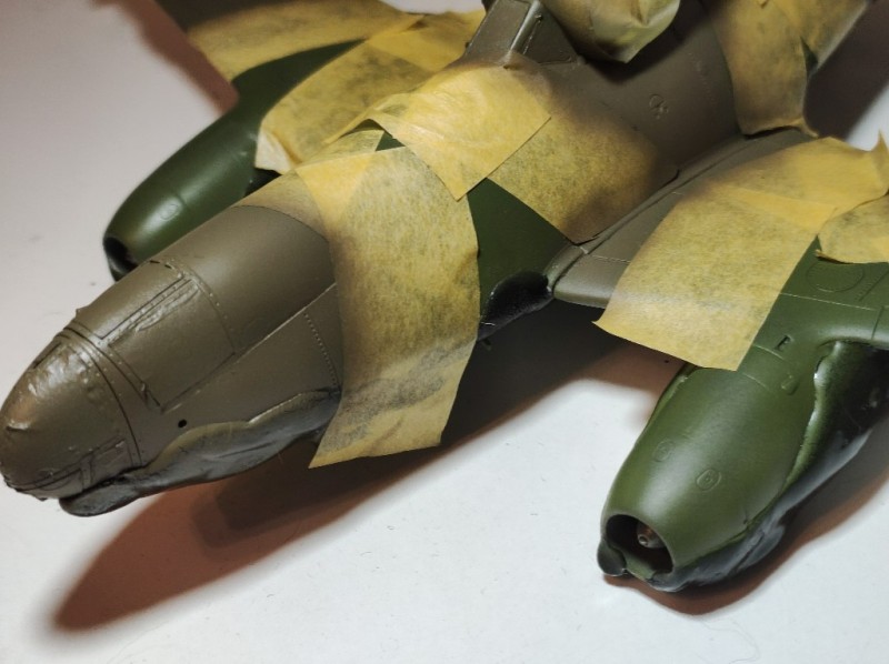

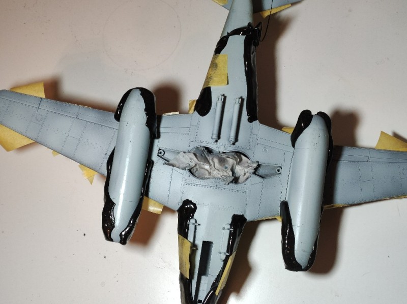

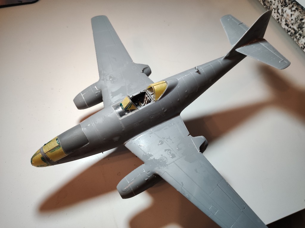

Dann wurden die Klarteile angebracht und die Masken mit Liquidmaske und Tape angefertigt
Die Kanzel soll später gut sichtbar sein und ist damit geöffnet dargestellt, so sieht es der Bausatz regulär auch vor

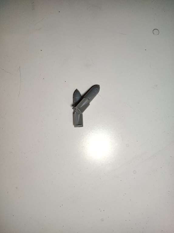

Und natürlich dürfen die zwei Bomben nicht fehlen, die später am Flieger hängen sollen

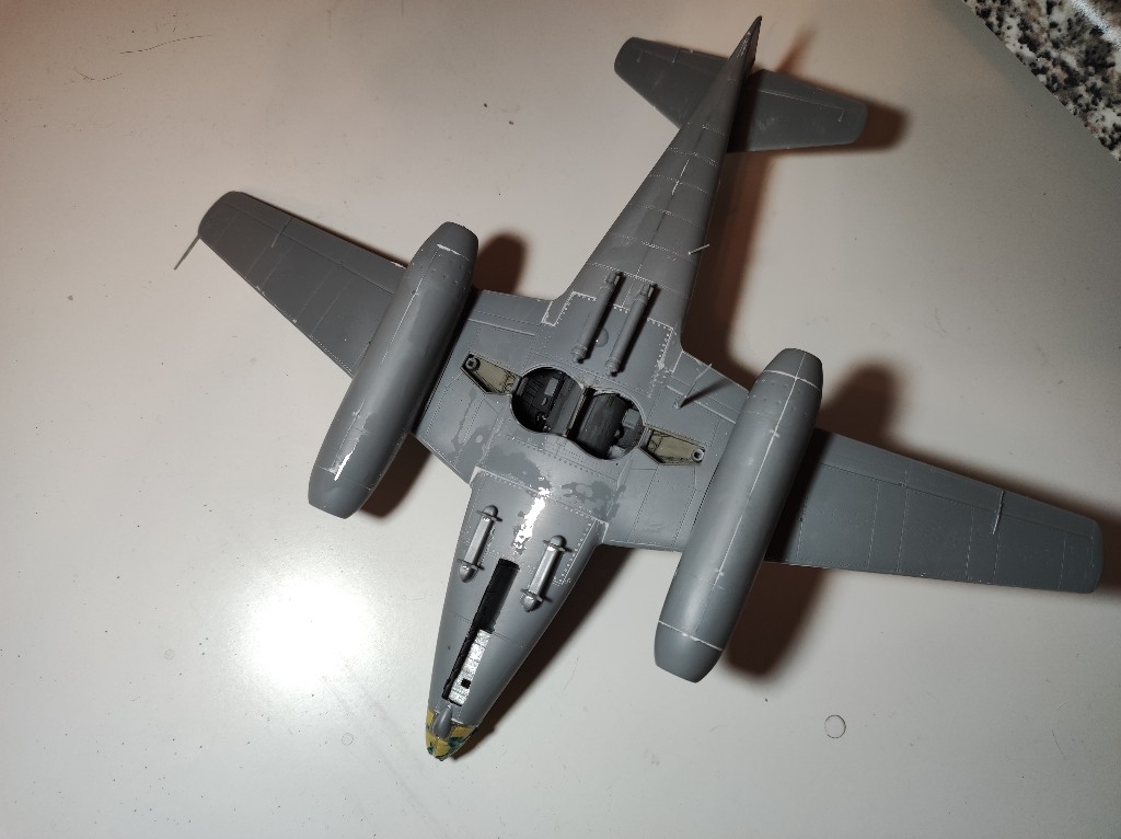

Anschließend wurde das ganze schon Mal grundiert

Mal ne Frage für die Unbedarfteren unter uns...was ist Liquidmaske?
Gruss, Steffen.
Bei Revell "Color Stop"
Eine Flüssigkeit/Paste zum Bestreichen von Teilen, die keine Farbe abbekommen sollen.
Wie Bert schon sagt, dass ist ein Flüssiglatex, was man mit einem alten Pinsel oder besser Zahnstocher aufträgt. Ich persönlich habe leider keine guten Erfahrungen mit Revell ColorStopp gemacht, da es bei mir immer eingetrocknet bereits beim Händler stand. Ich nutze da das Produkt von Ammo of Mig. Aber achtung, es stinkt wirklich ein bisschen.
JackSparrow
Beiträge: 397
Has thanked: 31 times
Been thanked: 13 times
Danke euch für die Erklärung.
Und das lässt sich dann hinterher einfach so abziehen? Muss ich mal ausprobieren, mit Tape steh ich ja dezent auf Kriegsfuß :lol:
Gruss, Steffen.
Ja, manchmal muss man auch etwas rubbeln, gerade wenn die Scheibe vorher nicht sauber war. Daher immer alle Teile ordentlich waschen ;)
Ich empfehle dir bei größeren Komplexeren Scheiben (wie z.b. He111 Ju 88 oder Flugzeuge mit vielen Scheiben) die fünf Euro für ein vorgeschnittenes Maskensets zu investieren und und bei einfacheren großern Kanzeln dieses Tape

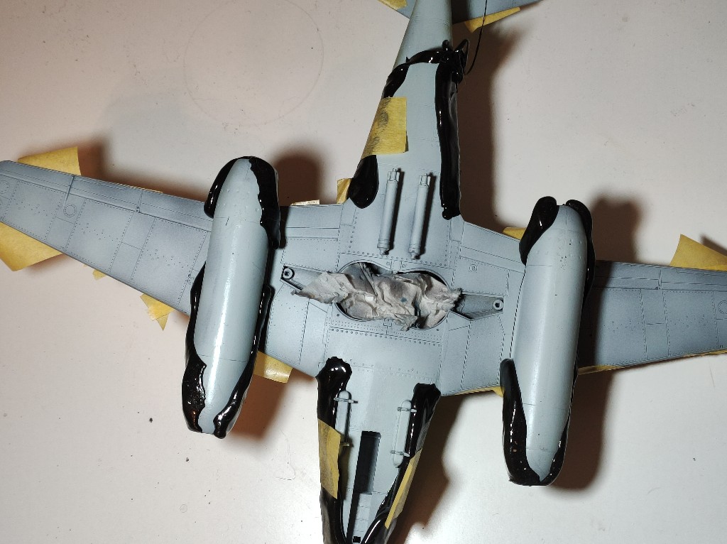

So am Montag kam dann endlich die Bestellung mit den Farben

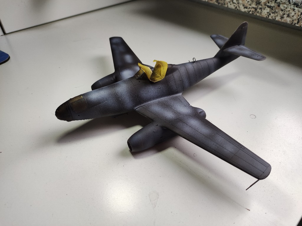

, So dass ich beginnen konnte zu lackieren. Zunächst folgte Palegrey für die Unterseite

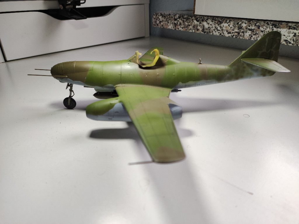

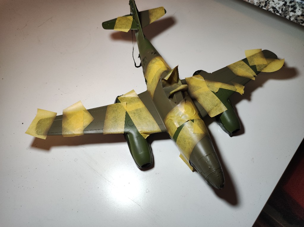

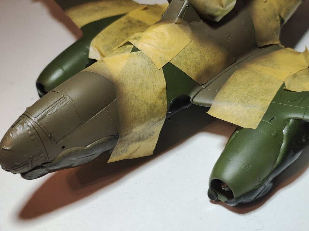

Danach die Oberseite, hier zunachst RLM 82 komplett, dann würde abgeklebt und das RLM 83 gesprüht
Wie immer nutzte ich für das ungleichmäßige Wellenmuster meine Maskierknete

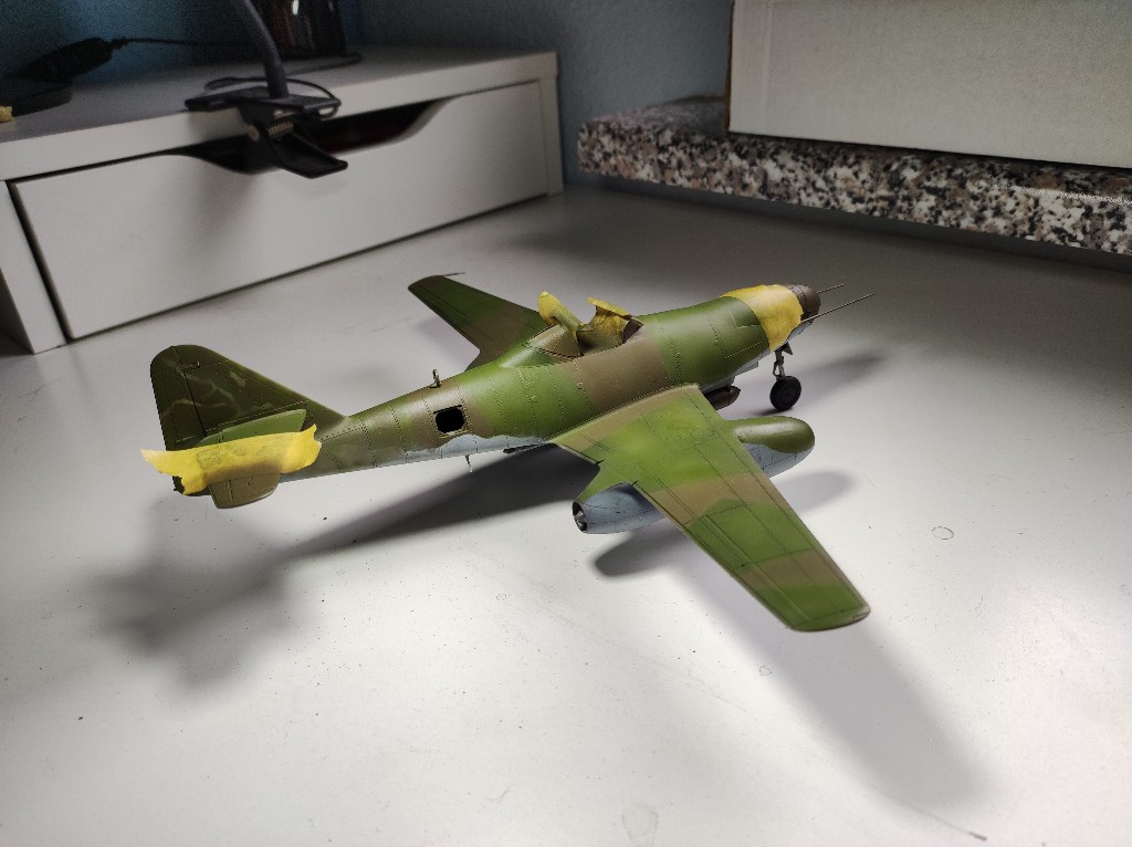

Es muss aber bestimmt nochmal nach lackiert werden, gerade mit der Heckflosse bin ich nicht zufrieden

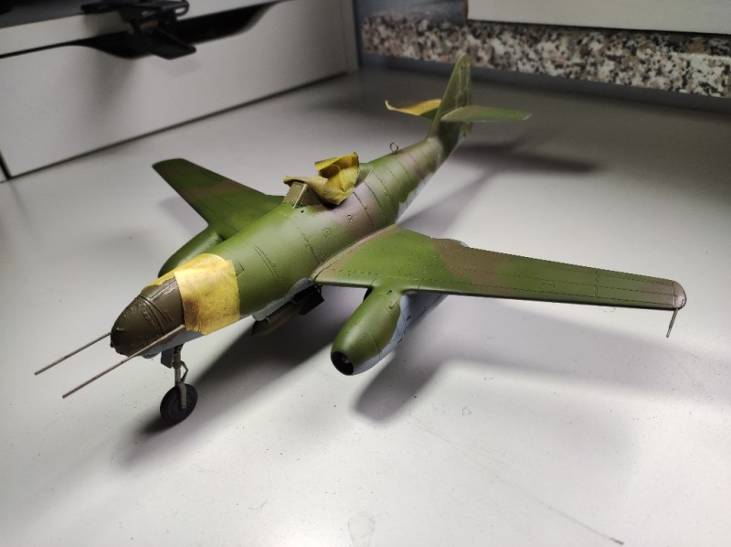

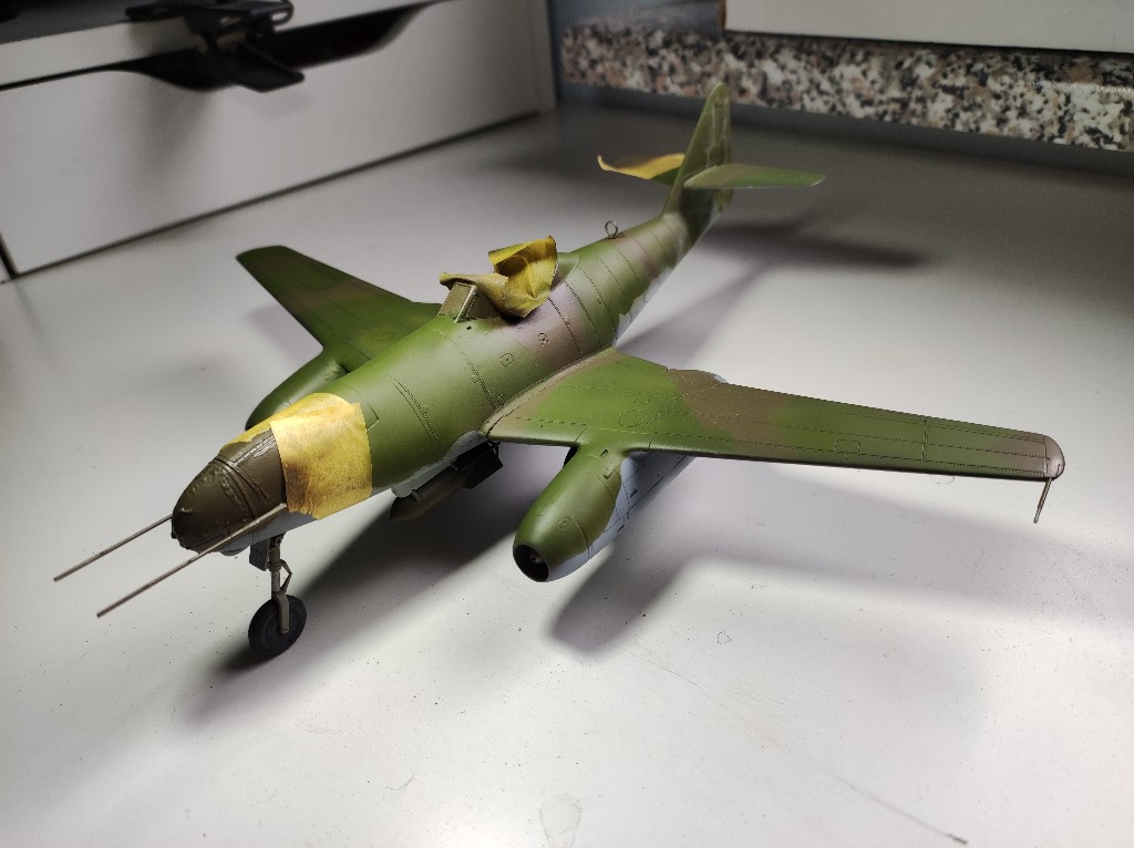

Natürlich gab es hier keinen Stillstand. Zunächst müsste die Heckflosse überarbeitet werden und der Übergang sollte etwas verbelndet werden.
Außerdem sind in der Musterung ein paar Korrekturen gemacht wurden, deshalb wurden einige Teile erneut abgeklebt. Letztlich soll der Flieger ja ordentlich werden

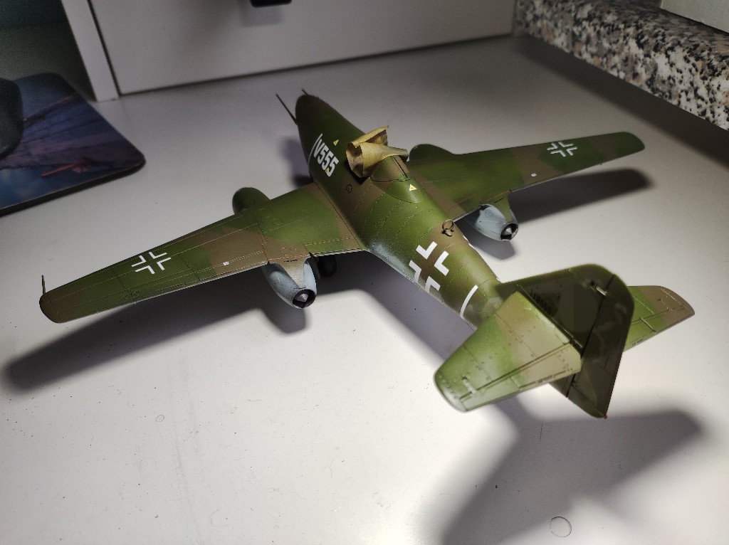

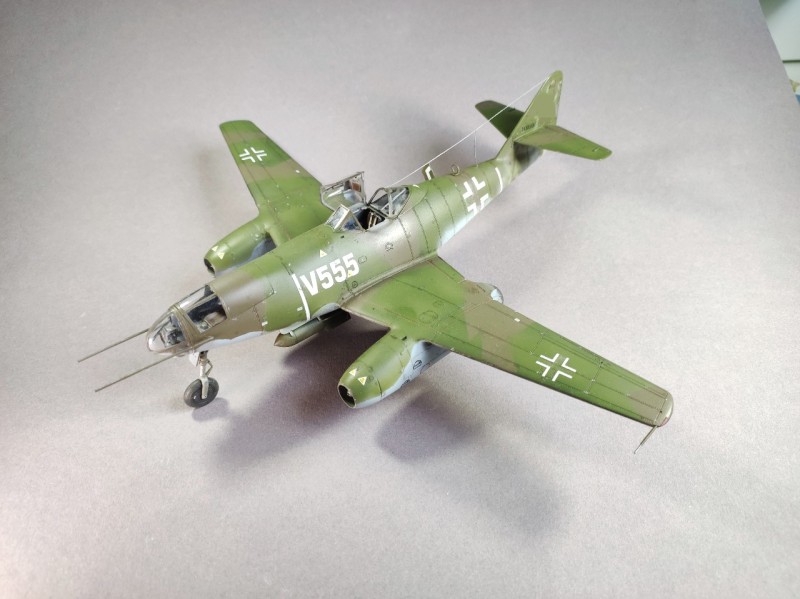

Nach Abzug aller Tapes kam ein sehr ordentlich Ergebnis zum Vorschein, was ich natürlich nicht vorenthalten möchte

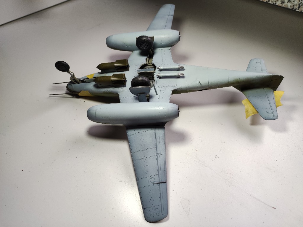

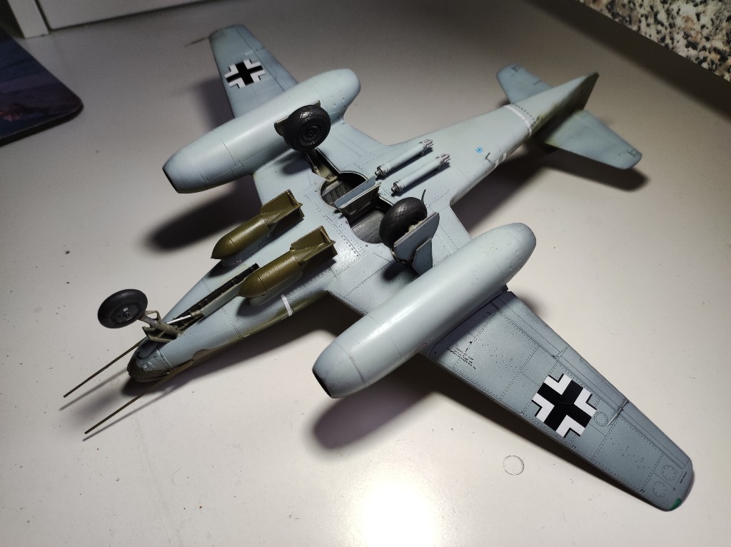

Auch die Unterseite ist weitgehend fertig. Mittlerweile sind fast alle kleineren Teile angebaut, mit Ausnahme der geöffneten Kanzel und der Luke hinten

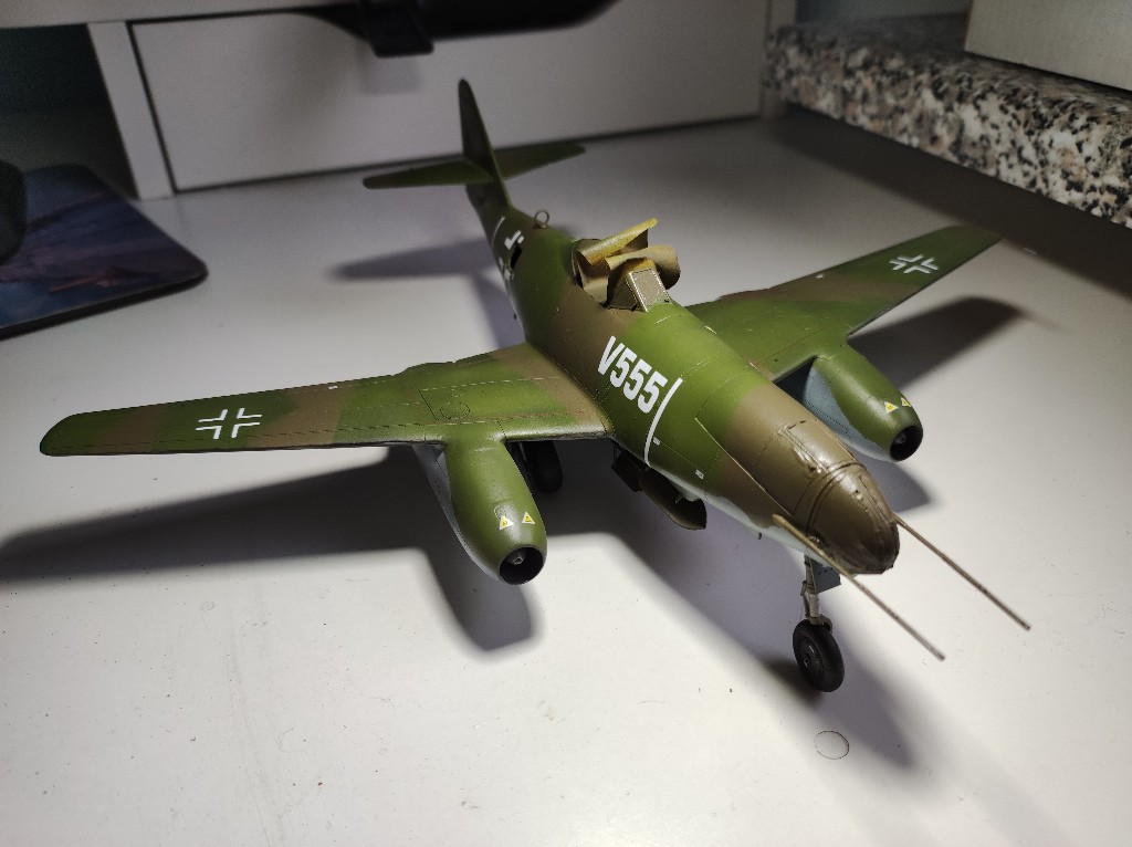

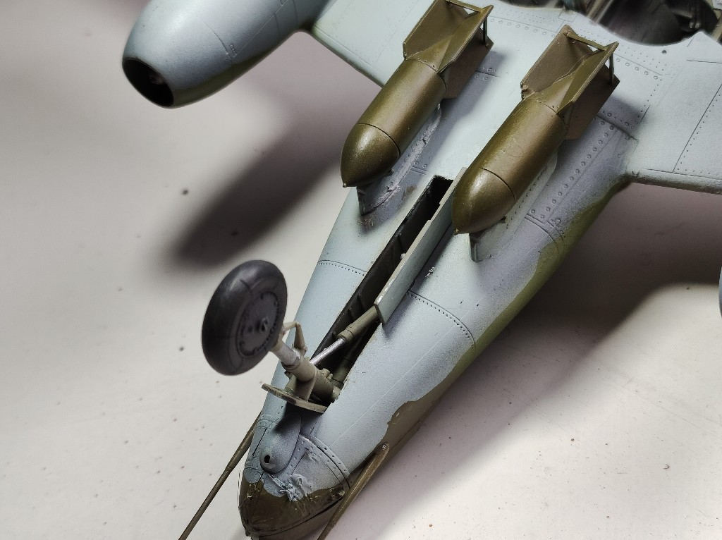

Weiß eigentlich jemand für was diese Antennen sind? Zunächst dachten ich, das sind Läufe von Kanonen, aber das ist definitiv nicht so. Diese Me 262 war unbewaffnet

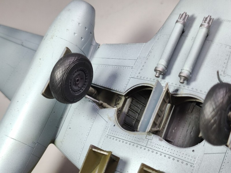

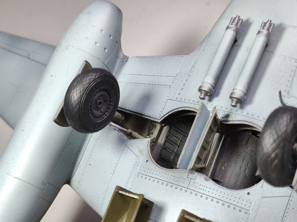

Hier nochmal ein Blick ins Fahrwerk. Wohin man auch schaut, es ist und bleibt ein Detialwunder

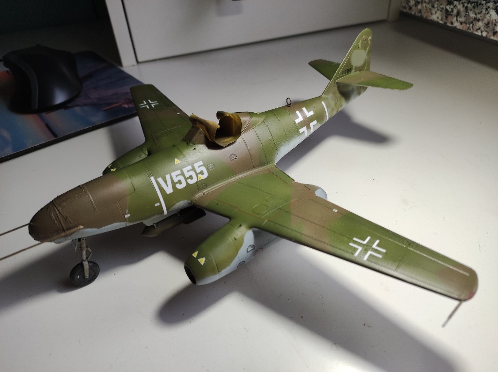

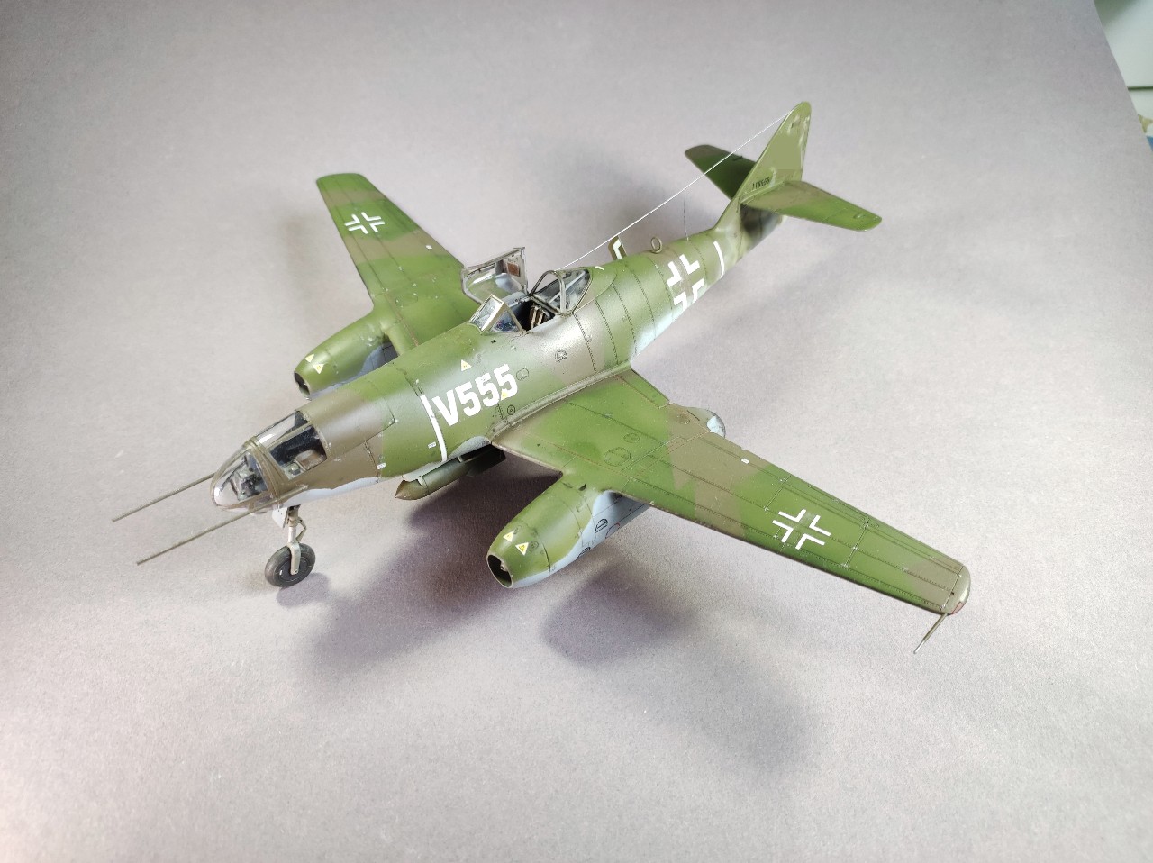

So das wars dann erstmal. Decals sind übrigens schon drauf und der Glanzlack trocknet ;)
Weiter ging es mit den Abziehbildern. Diese waren zum Teil leider etwas Brüchig, was die Verarbeitung natürlich nicht so wirklich leicht macht
Auch das Buggewicht reicht gerade so aus, um den Flieger am Boden zu halten. Hoffen wir Mal dass das mit einsetzen der Kabine und der Klappe hinten nicht noch anders.
Die Decals selbst habe ich zunächst mit Weichmacher angeschmigt
Es folgte die Bearbeitung mit Hilfe von einem Föhn. Hier könnte dann die Abziehbilder sehr genau der Struktur angepasst werden
Leider habe ich jetzt nach genauerem betrachten noch ein paar Stellen gefunden die ich ausbessern muss. Aber irgendwie fehlt mir gerade so ein bisschen der Antrieb. Naja lieber Mal paar Tage liegen lassen und was anderes machen, als jetzt auf Krampf fertig bekommen wollen und sich am Ende ärgern, dass es nicht so wurde, wie vorgestellt.
