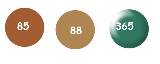

Als Farbanstrich für meine Tamiya Feldküche ( Click ) habe ich die Reichswehrfarben genommen. Ich glaube das daß Braun im Original dunkler war, aber ich habe mich von dem G3 auf dem Schutzumschlag von Walter Spielberger´s Buch " Die Fahrzeuge der Reichswehr" verleiten lassen. Hier ist das Braun sehr hell. Im Original war es ( nach meiner Meinung ) mehr Schokoladenbraun, fast Zartbitter :lol: . Als Revell-Farben habe ich 85, 88 und 365 verwendet. Bei Sonnenlicht passen die Farben sehr gut. Auf dem Foto :o

Quelle Revell Farbenliste

Ich denke es passt sehr gut. Du musst auch sehen, dass Farben je nach Beleuchtung anders aussehen und durch die Verwitterung im Laufe der Zeit auch ihre Farben verändern.
Ich hatte mich jetzt mit der Mig-21 der NVA beschäftigt. Diese bekam eine 2 Farbtarnung aus Braun und Grün. Nach kurzer Zeit verblichen die Farben aber schon so sehr, dass die beiden Farben eher ins Oliv gingen.

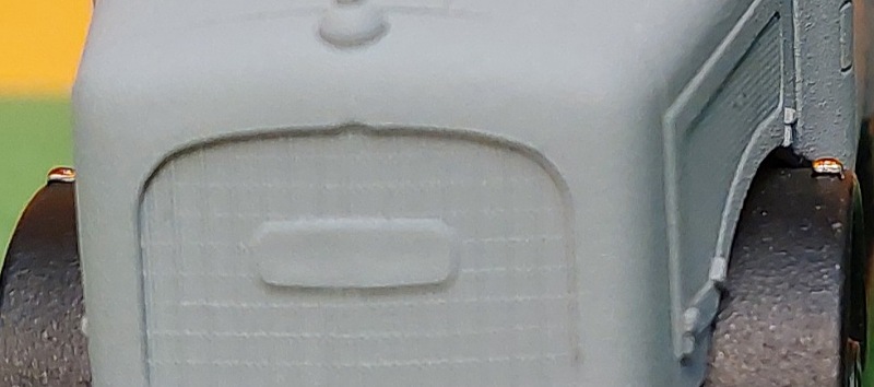

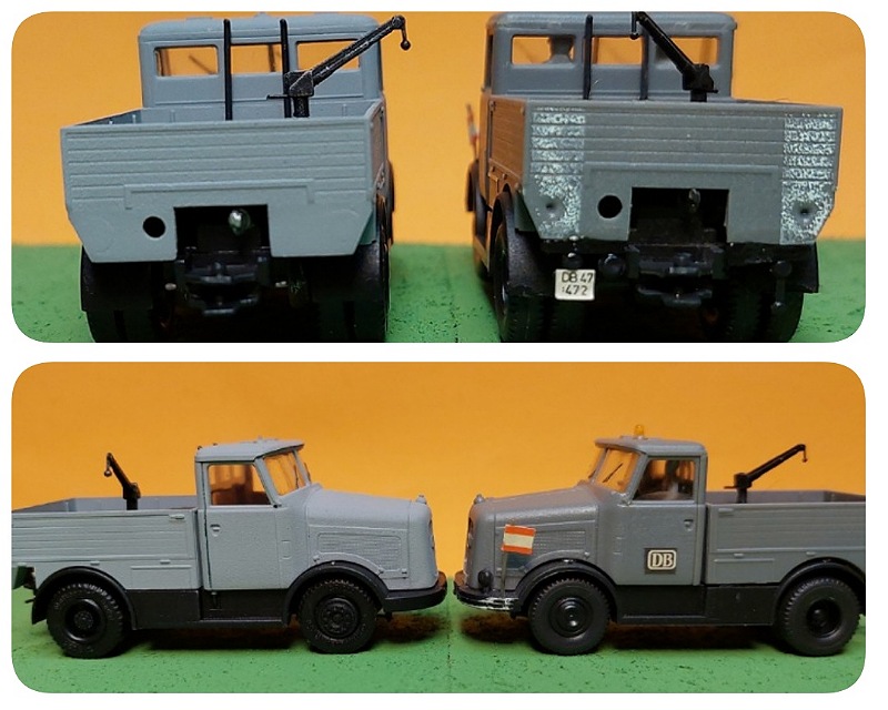

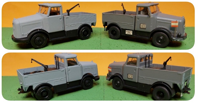

Hier ein Modell, welches ich vor bestimmt 30-35Jahren gebaut habe und jetzt noch einmal baue...
S
S
D
D
F
F
A
A

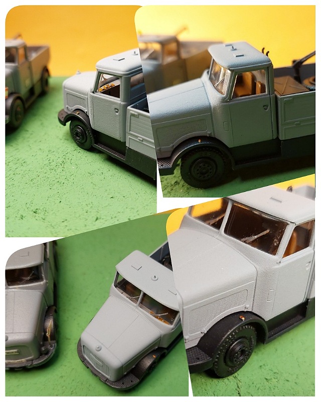

Der Kunststoff hat eine unschöne, "körnige" Struktur, aber schleifen "wird nichts", da viele Stellen (Türfalz etc) keine Vertiefungen sind und vieles verschwinden würde.
Die Räder fehlten bei dem Bausatz und wurden durch herpa-Teile ersetzt. Der Kran ist drehbar, das Innere wurde bemalt. Das Armaturenbrett soll eine Holzimitation darstellen. Hierzu habe ich Rafaels Methode ausprobiert mit "Orange klar".
Decals gibt es bei kibri nicht, es sind immer Sticker (die abfallen, nach 30Jahren, wie man sehen kann 😉 ) und diese sind auch noch total daneben gedruckt/geschnitten. Hier werde ich versuchen den Stickerbogen einzuscannen und zu-decal-n.

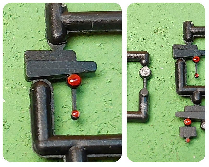

Die Rücklichter und Scheinwerfer haben eine "Kugel" aus "Contacta Clear" bekommen, in mehreren Schichten.
Lichter
Lichter
Ähnlich auch die Blinker auf den Kotflügeln:
Blinker
Blinker

Hi Bert,
ein schöner Vergleich und ein tolles Projekt,
früher zu heute :thumbup:

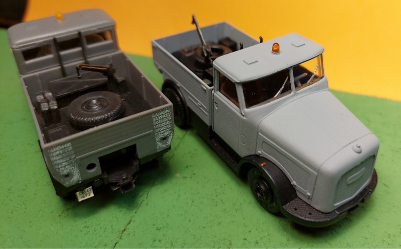

Mein Modell wäre bis hier fertig zusammengebaut, bis auf Lichter, Spiegel und Peilstab. Das sind die allerletzten Teile, wenn die Decals angebracht sind.
KV633
KV633

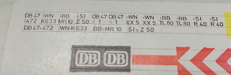

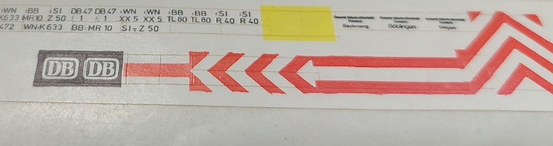

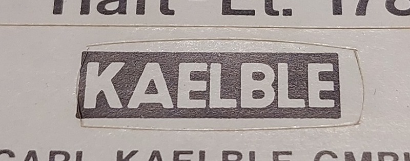

Hier ein paar wenige Bilder der originalen Sticker.
Manche sind so daneben geschnitten, dass die Kennzeichen untereinander "gemischt" sind...
A
A
S
S
D
D
Ich habe mir diese Sticker eingescannt und mit "Paint" "frisiert". Der Ausdruck ist auch relativ gut geworden, bis auf den Fehler, dass ich auf den Tesa-Film habe drucken lassen 🙄 und die Walzen etwas verwischt haben.
Da ich mich ja kenne, habe ich gleich mehrfach verschiedene Teile gedruckt, Verlust war also "kalkuliert"😎
Nach der Klarlack-Dusche werde ich warten bis alles trocken ist und dann fleißig ausschneiden.

Sehen sehr gut aus, Holger. :respekt: :respekt: :clap: :thumbup: :thumbup:
Vielleicht kannst du bei Gelegenheit mal die Rücklichter noch bemalen ;)

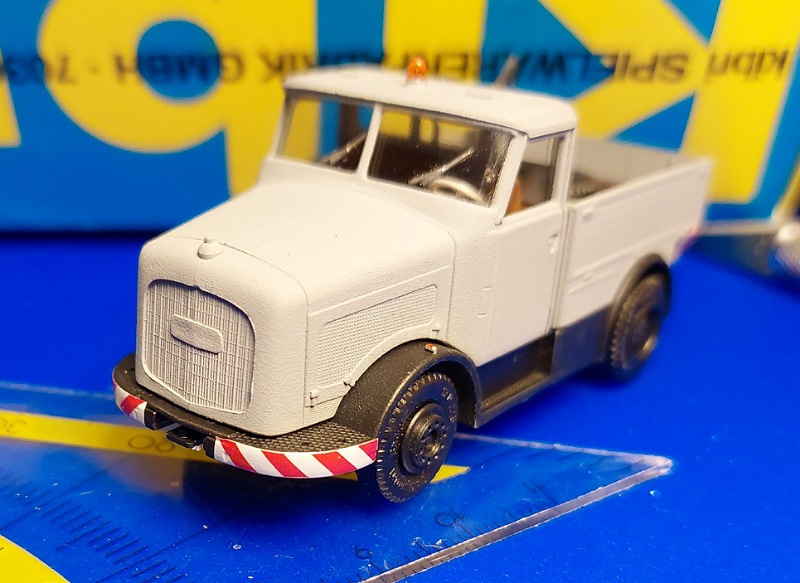

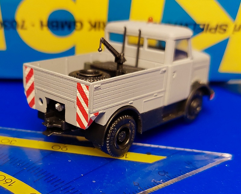

Klasse Modelle!
Schöner Trend, dass einige ihre alten "Bauwerke" zeigen👍
Ich bin auch momentan positiv überrascht, dass das mit den Decals relativ gut funktioniert(hat).
Streifen
Streifen
Heck
Heck
