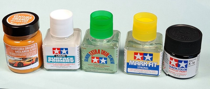

Verfasst: Mi 12. Apr 2023, 16:10

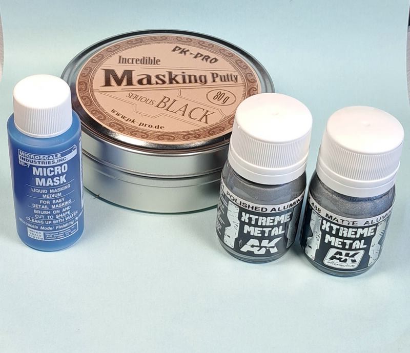

von CaptainMeat
Die Post war da .... :D
Ein wenig für mein neues Projekt und einiges zum Probieren

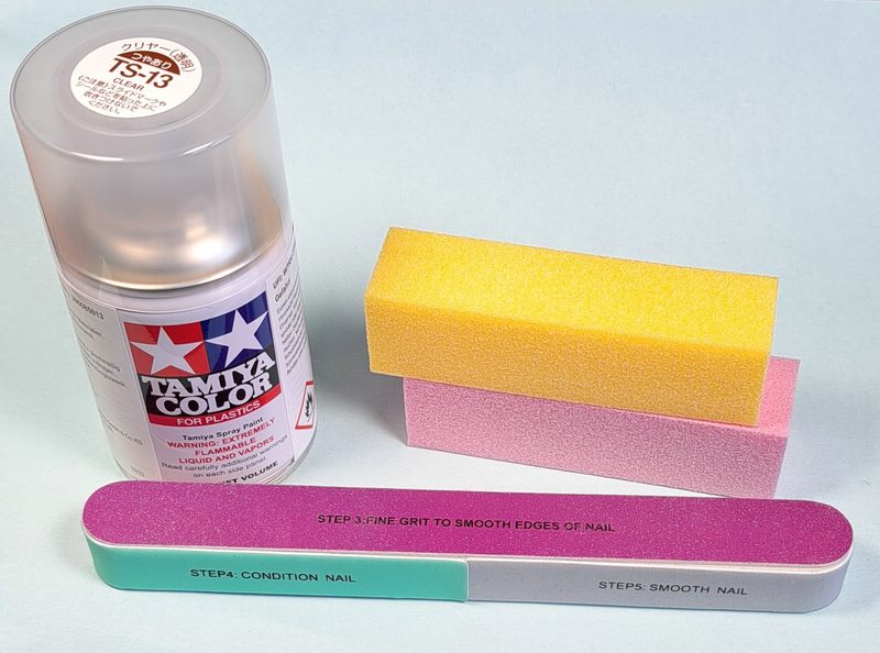

Verfasst: Fr 14. Apr 2023, 15:31
von Diwo58
Hey Ralf..... die Metallic Farben finde ich Interessant. Bin gespannt welche Erfahrungen damit machst.
Bei mir hat auch geklingelt..... dieses mal aber "nur" Zubehör auch zum Antesten..... schon mit Blick auf mein anderes derzeit unterbrochenes Projekt.....:
