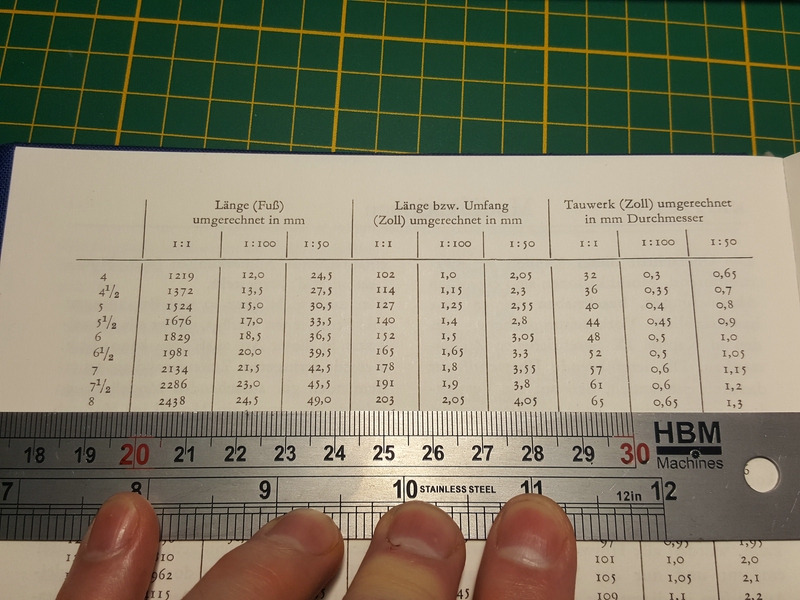

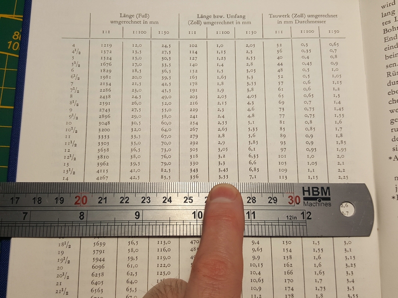

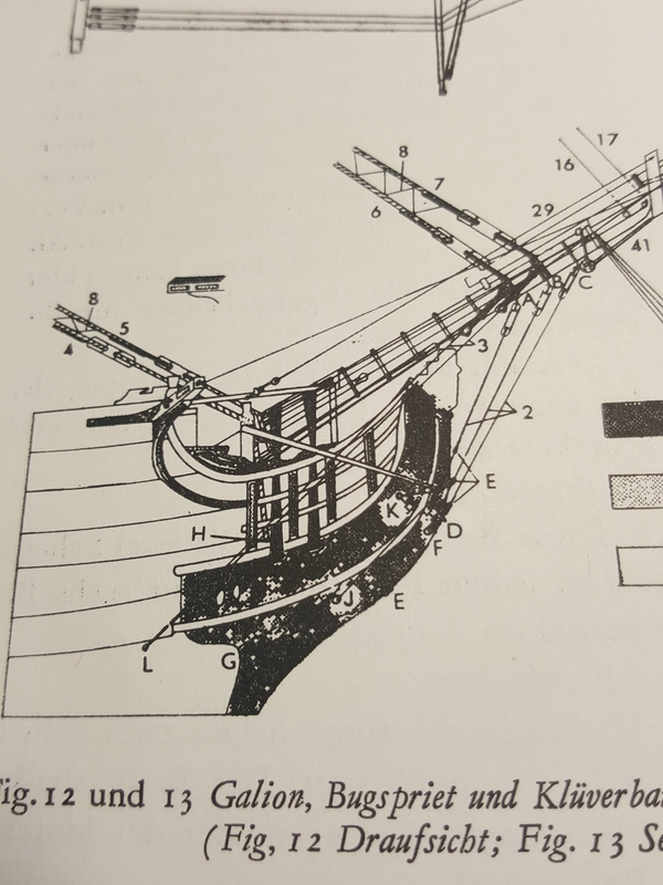

Hier noch was aus dem Buch HMS Victory von Noel C.L. Hackney (Blaue Reihe)
- 20221216_095935_klein.jpg (350.76 KiB) 4323 mal betrachtet
- 20221216_100009_001_klein.jpg (274.66 KiB) 4323 mal betrachtet
- 20221216_100034_klein.jpg (315.01 KiB) 4323 mal betrachtet
- 20221216_100059_klein.jpg (310 KiB) 4323 mal betrachtet
Danach sollten die 0,6 mm Taustärke passen für die Wasserstage.
Die "Blöcke" sind dann etwa 3,5 mm lang.
