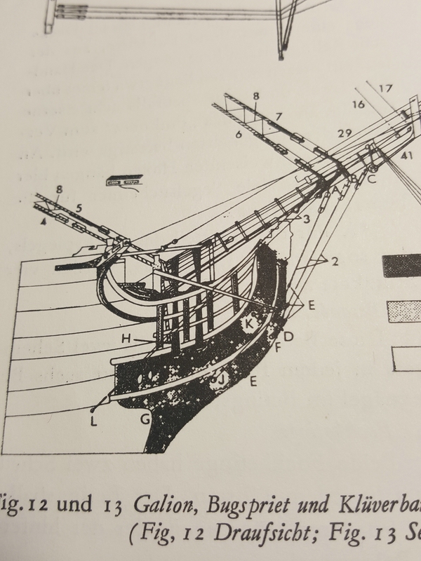

Falls du besser verstehen willst wie das Rigg funktioniert, hier ein gutes Einstiegsbuch zum fairen Preis:
Rigging Period Ships Models von Lennarth Petersson
https://www.amazon.de/Rigging-Period-Sh ... =8-1-fkmr0
Die Fachbegriffe sind zwar leider auf Englisch, aber diese kommen nur in der Artikelüberschrift vor und der Rest des Buches kommt nur mit Zeichnungen aus, wobei immer nur ein Teil verständlich gezeigt wird. Hier eine Google Auswahl der Seiten https://www.google.com/search?q=Rigging ... =913&dpr=1
Im Buch ist eine Fregatte dargestellt, aber bis auf die Dimensionen ist das Konzept genau das gleiche für einen Dreidecker.

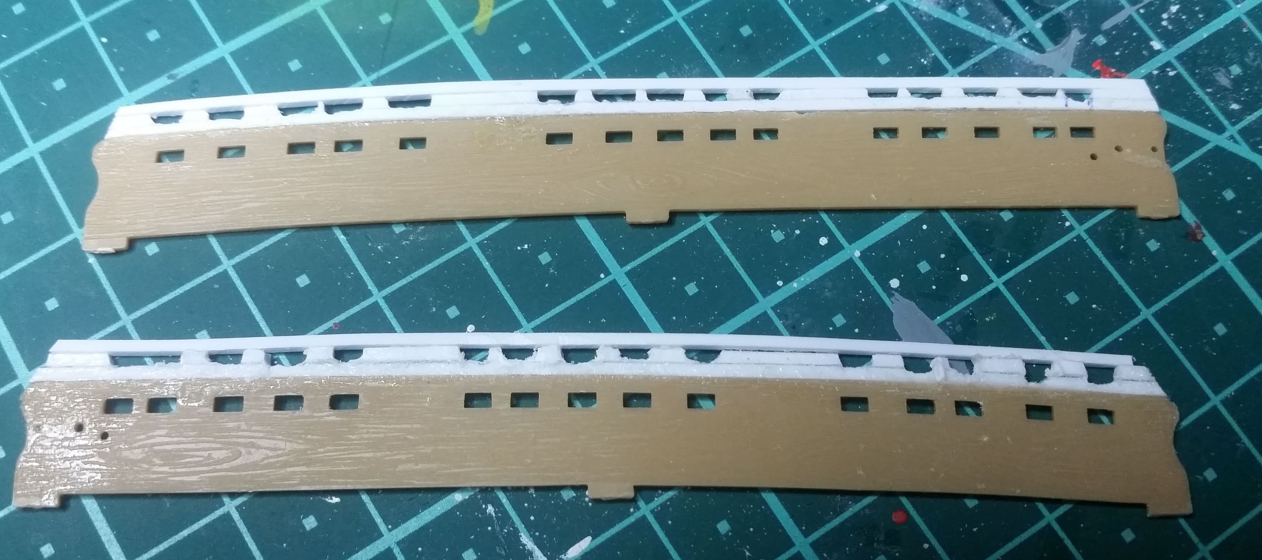

Bin auch mit den Rüstbrettern vorangekommen.
In Holzoptik wirkt das schon recht gut. Ach das Versetzen der Öffnungen klappte gut.

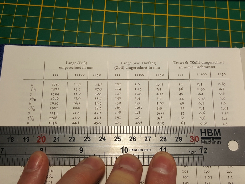

Aber die Taustärke steht doch in der Tabelle die ich dir geschickt habe-ich glaube 0,3 mm.

Genau, Christian. 0,3 mm. Schau dir das Cover der Victory auf dem Heller Bausatz an. Die dicken Seile vom Bugspriet zum Rumpf.
Bei der United States waren es 0,6 mm, Dafi schreibt 0,64 mm. Also werde ich 0,6 mm Tau verwenden. 0,3 ist definitiv zu wenig.

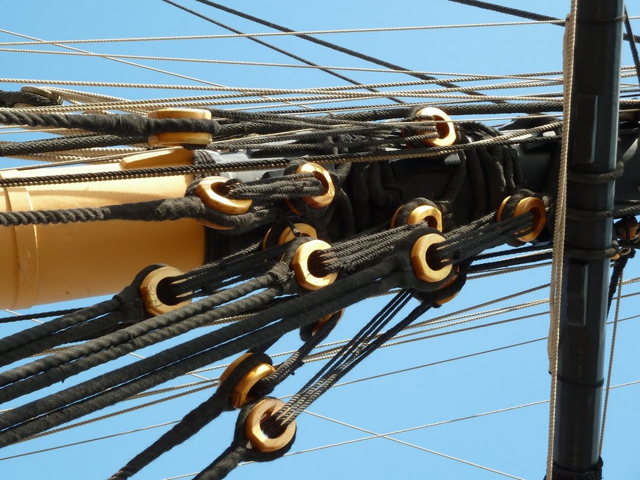

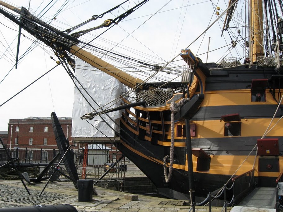

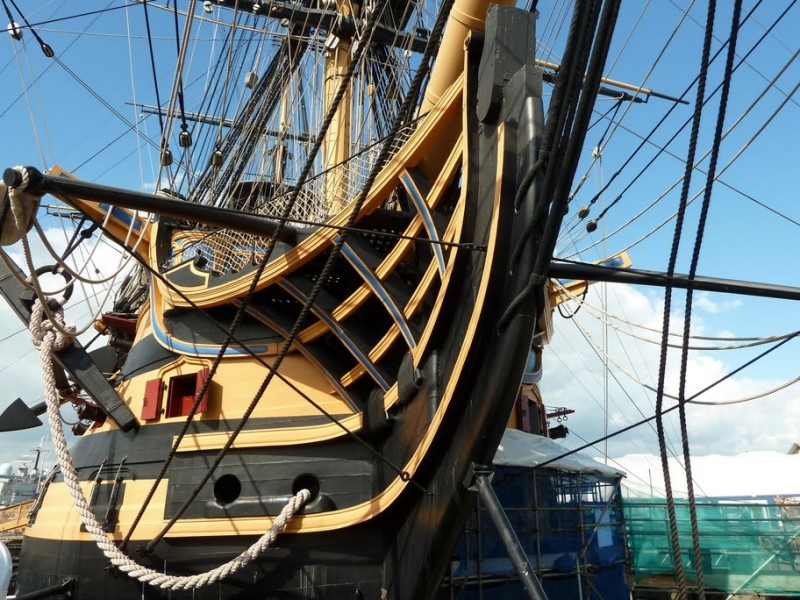

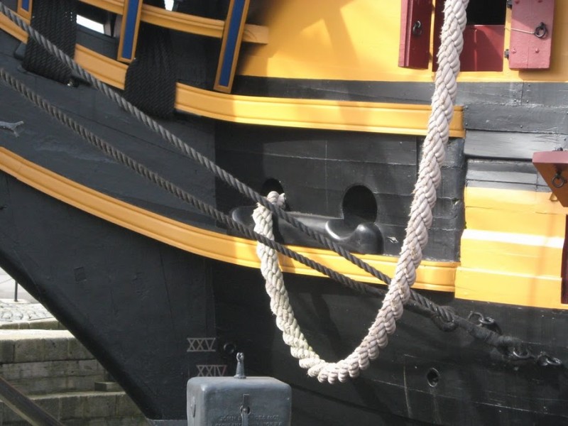

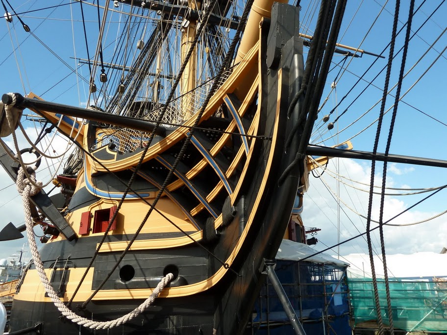

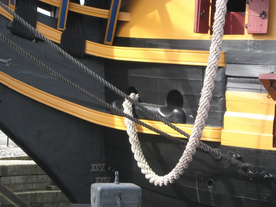

Ich habe Fotos vom Original ... die Quelle kann ich dir leider nicht mehr nennen..
So stark scheinen die gesuchten Taue gar nicht zu sein; und Blöcke sind eigentlich auch nicht verwendet worden...
VG Christian

Hier noch was aus dem Buch HMS Victory von Noel C.L. Hackney (Blaue Reihe)
Danach sollten die 0,6 mm Taustärke passen für die Wasserstage.
Die "Blöcke" sind dann etwa 3,5 mm lang.
VG Christian

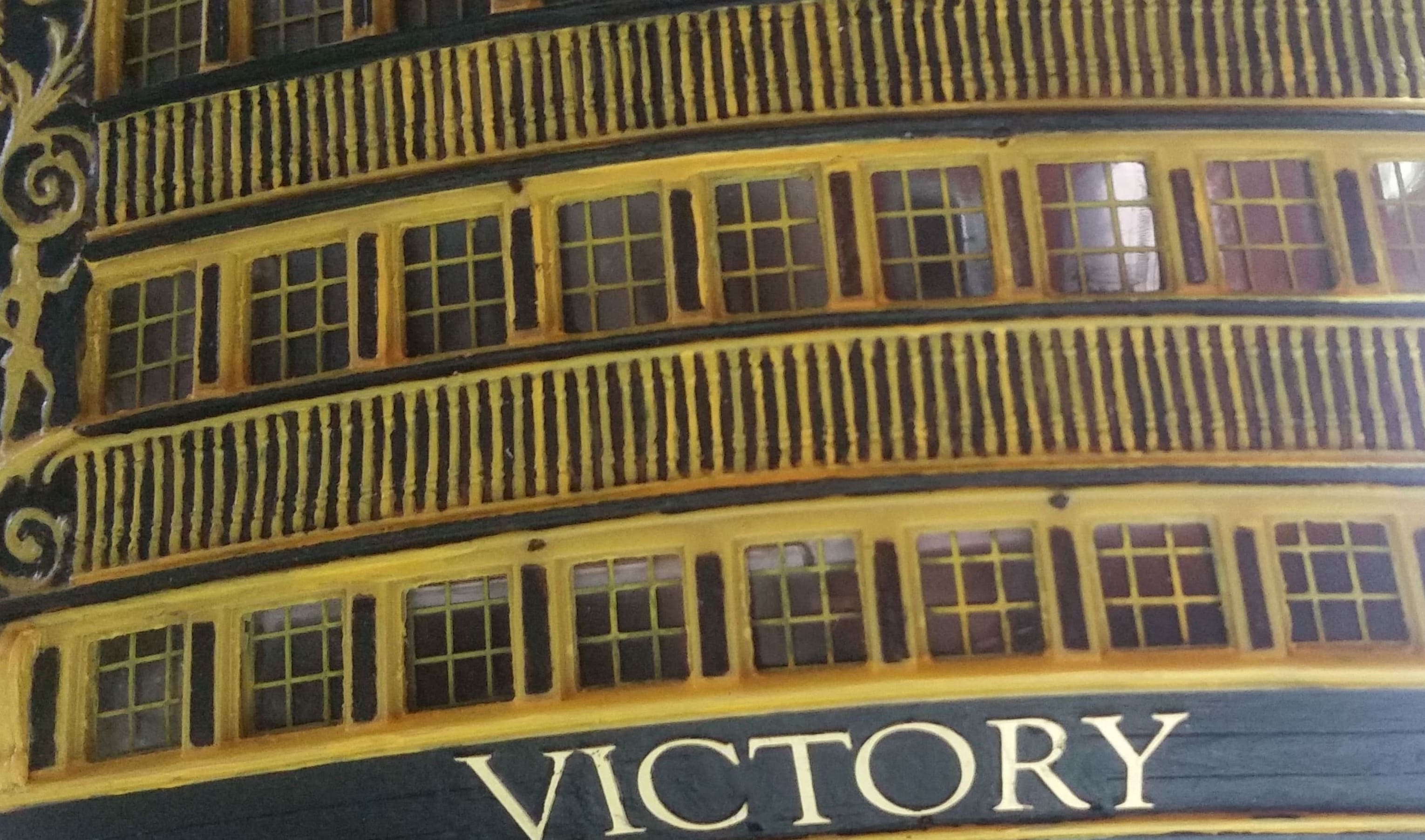

Das Heck ist jetzt auch angebracht. Als nächstes kommen die Aufbauten auf dem Poop-Deck.
Poop Deck. Das oberste achterne Schiffsdeck, insbesondere bei Segelschiffen
Hi Ingo, Klasse :clap: :clap: :clap:
