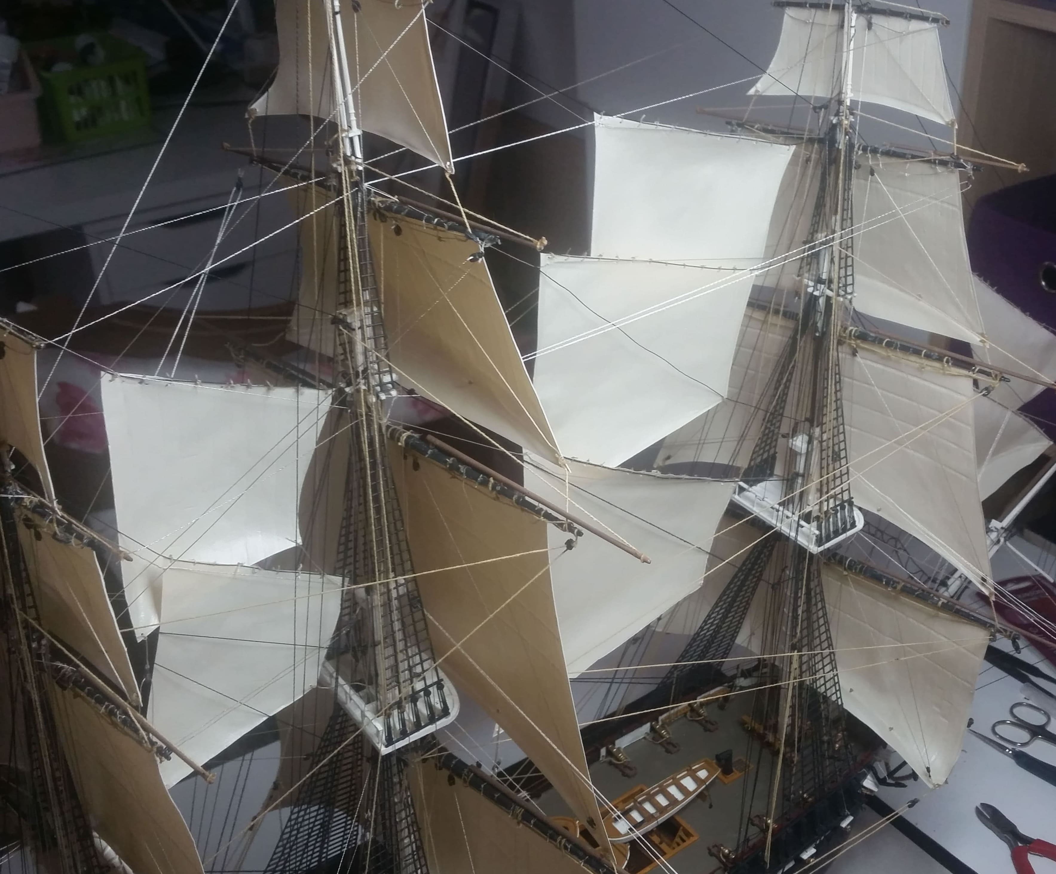

Erstmal vielen Dank für das Garn, Christian. Die Dicke stimmt, die Farbe ist etwas anders, macht nichts, es wird kaum auffallen. :thumbup: Ist heute gekommen und die letzten drei Taue werden beim nächsten Mal angebracht.Das Brassen der Rahen am Besanmast (6 Taue) habe ich nur mit einer Beruhigungstablette geschafft. Die Taue die dann am Hauptmast heruntergeführt werden sollen haben sich von Zentimeter zu Zentimeter immer wieder verheddert und andere Taue beiseitegedrückt. Ein stundenlanges Geduldsspiel und wenn das Tau endlich ohene Berührung unten ankommt, der nächste Klopper...wie befestige ich es am übervollen Nagelbrett. Meine Lebensgefährtin meinte, ich solle das Tau einfach runterhängen lassen und irgendwo befestigen. "Das merkt doch niemand". Wahrscheinlich würde das auch wirklich keiner merken...aber ICH. Und damit bin ich unzufrieden. Und so habe ich wieder stundenlang das Garn gezogen bis ich endlich zufrieden sein konnte. Die letzten zwei Punkte im Takelplan sind absoluter Wahnsinn.
Am nächsten Tag habe ich dann noch die Takelage an den vorderen Stagsegeln nachgebessert und auch den Besanmast etwas gerader hinbekommen.
Jetzt fehlen an der Takelage nur noch drei Taue mit dickerem Garn. Dann wäre diese Qüalerei (anders ist mir momentan nicht zumute) beendet und es folgen nur noch die drei Ruderboote am Heck als letzte Punkte.

Die letzten Punkte der takelage sind fertig und auch die Ruderboote sind angebracht.
Die Fregatte ist fertig !!! Hier erste Bilder.
Später kommen noch mehr, teilweise beleuchtet und am Ort wo Sie stehen soll.
Auch ein paar Matrosen sind zu erkennen.
