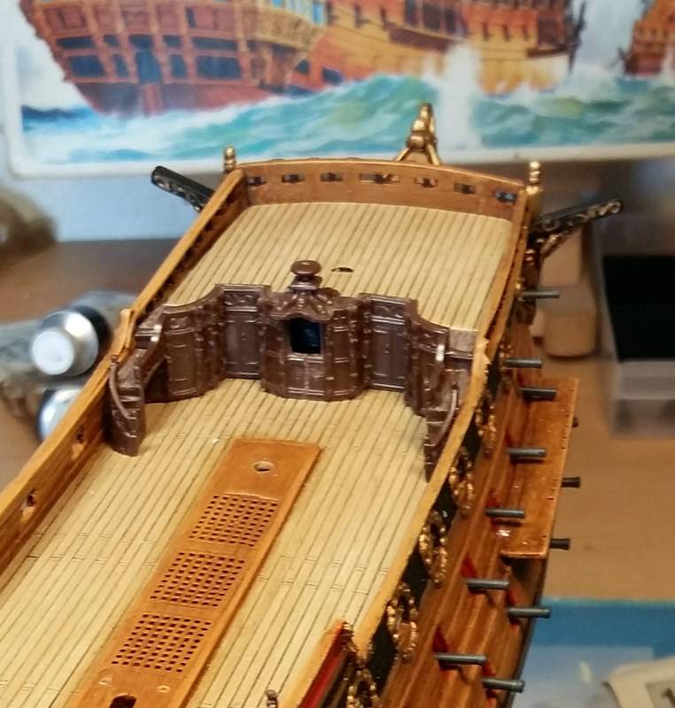

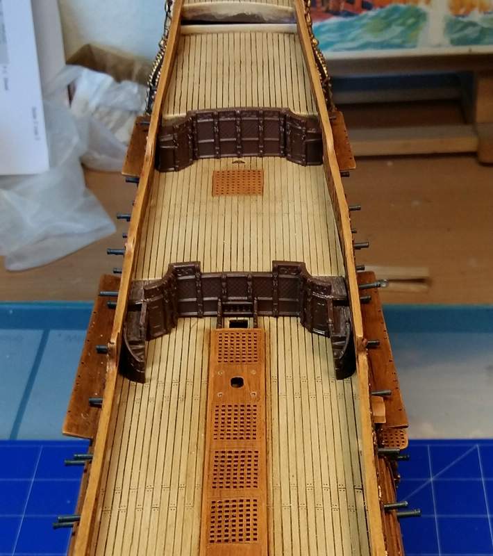

Eine "Großbaustelle" kann nach langer Zeit endlich geschlossen werden. Sämtliche Unterdeck-Kanonen sind eingebaut und die Decks sind eingeklebt..... was folgenden Bauzustand zeigt........:
Als nächstes geht es weiter mit den Schoten und anderen Decksaufbauten. Die noch fehlenden "auf Deck Kanonen" werden im Zuge dessen eingebaut. Bei diesen Kanonen muss ja auch noch eine "Kanonentakelung gemacht werden.
Also..... Schoten versäubern, bemalen, "ölen" Einbauen....... und das alles in den nächsten Updates.

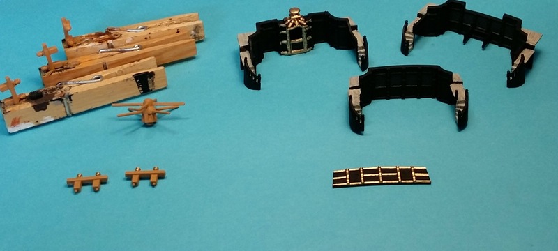

Zur Zeit ist mal wieder "Snickers " angesagt..... weil´s schon wieder länger dauert. Der Zusammenbau der Schotts zieht sich ...... und..... die müssen ja auch noch bemalt werden.
Also zusammen bauen und passproben......:
Beim vorderen Schott habe ich in der Mitte aufgedremelt, denn da soll mal die Schiffsglocke hin.....:
Dann ging es mit Farbe dabei. Hier der aktuelle Stand der Schotten und einiger Decksaufbauten.....(wobei ich schon wieder was abgeformt habe ..in Wäscheklammern ;) ).......:

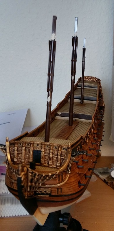

Eine erste Passprobe und ein erster Optischer Eindurck der unteren Masten.....:

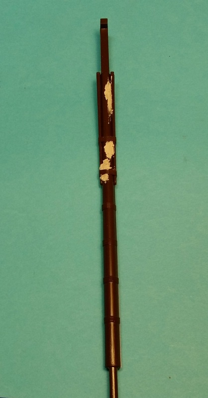

Leider weisen einige tiefere Auswurfmarker auf und..... noch schlimmer..... sehr tiefe Einsenkungen, die allesamt schon mal gespachtelt wurden. Die Masten werden einiges an Arbeit brauchen, weil ich ja auch die "Plastewuhlinge" abschleifen werde und später durch Garn ersetzen werde.........:
Allerdings.... bevor ich mit den Masten anfange, müssen noch die vielen, vielen Stückpfortendeckel bearbeitet werden... :shock: :? . Auch das wird dauern. Gottseidankundgetrommeltundgepfiffen habe ich einen ausreichenden Snichersvorrat..... :mrgreen:

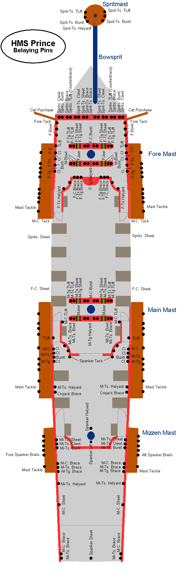

Nach langer Suche endlich gefunden..... ein Belegplan für das Rigg der Prince.....:
Was auch viel Arbeit nach sich zieht..... allein die vielen Löchlein, die ich bohren muss..... :(

Boch was für ein Plan :o :o :o

Ui. Viel Spass beim übersetzen der einzelnen Positionen. :o

Vier Sachen habe ich schon heraus gefunden.....:
F- heißt Foremast / Fockmast
M- heißt Main Mast / Großmast
Mi- heißt Mizzen Mast / Besan
Halyard heißt Fall.....
Der Rest........?????????
Gut, das ich schon das ein- oder andere Schiff gebaut habe...... daher sollte ich das "Belegrätsel" lösen können..... ;)

Der Belegplan kommt mir bekannt vor - oder vielmehr das Layout...
Meines Wissens gibt es da auch deutsche Varianten auf der Int.Seite - wenn auch vielleicht nicht von der Prince,
aber es gibt sie - da kann man sich ja dann die Übersetzung holen.

ich habe mal meine Link-Sammlung durchgestöbert...
Diese private Seite kann ich dazu bekanntgeben:
http://www.jans-sajt.se/
Unter "Sailing Ships" finden sich sehr viele Info - unter anderem ein "Wörterbuch"...
http://www.jans-sajt.se/contents/Naviga ... ML_P1.html
oder auch die Belegpläne...wie von Dirk gezeigt.
VG Christian

Vielen Dank für die Links. Vor allem die Übersetzungen sind Mega - Hilfreich.... :thumbup:
