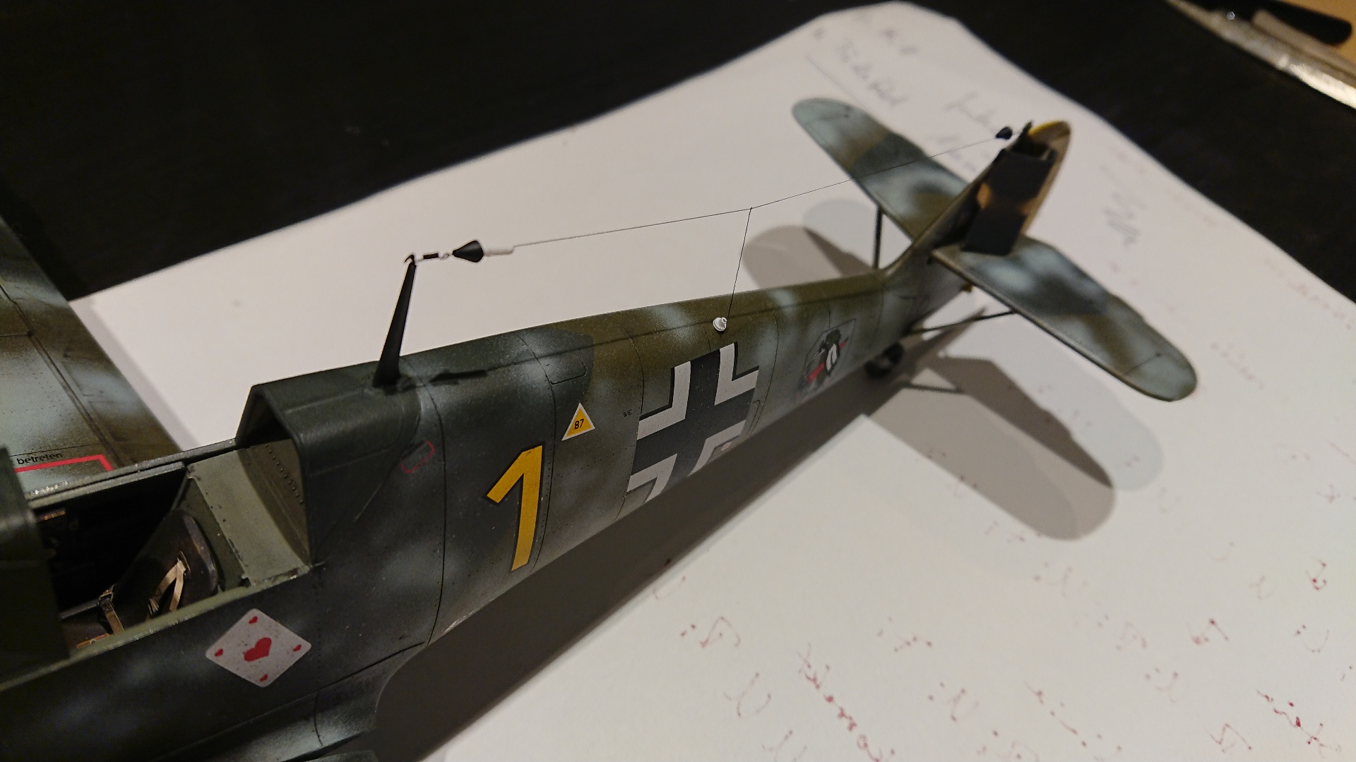

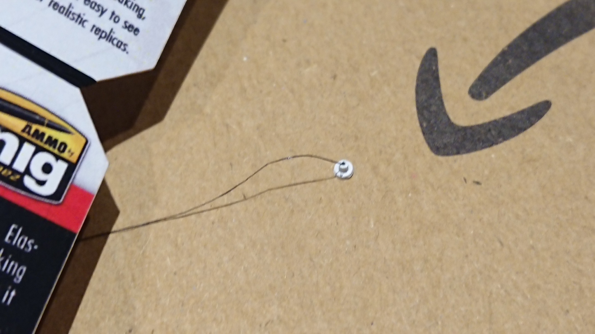

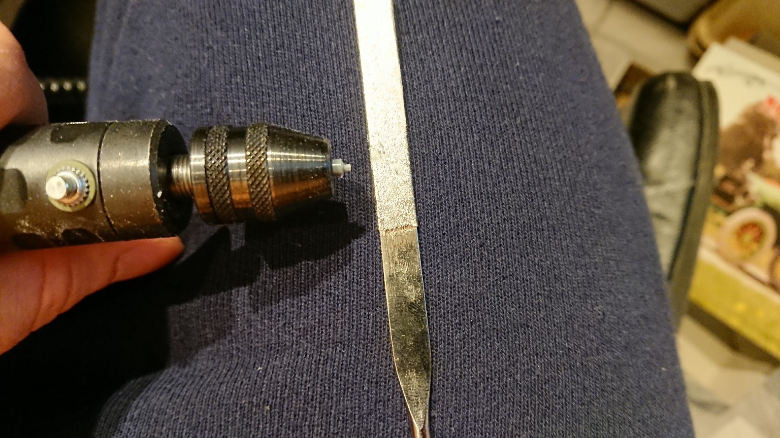

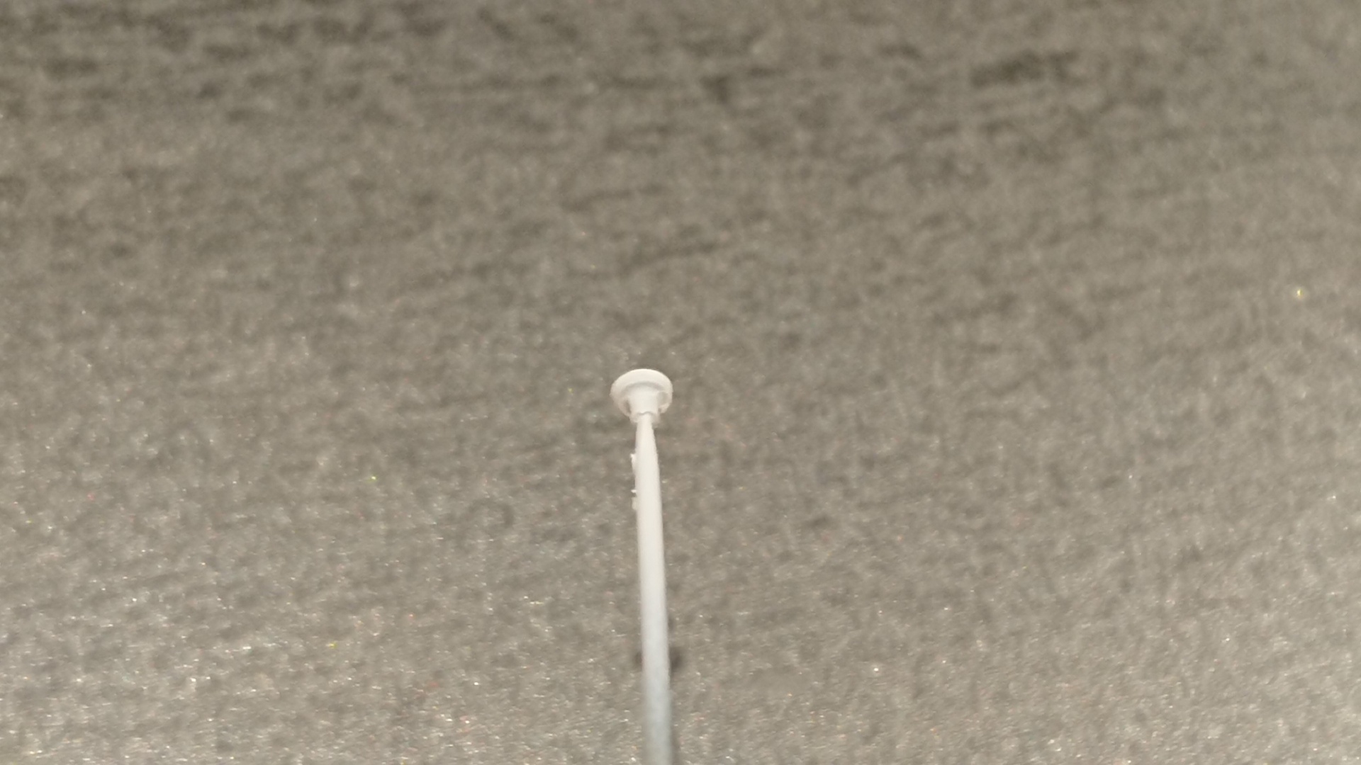

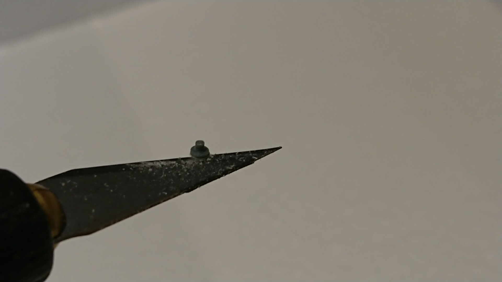

Heute habe ich dann den vertikalen Teil der Antenne gebastelt. Um den isolierten Anschluss am Rumpf darzustellen, war ich etwas unkonventionell unterwegs: Ich habe meinen Dremel (eigentlich Proxxon) in eine Art Drehbank umfunktioniert und einen Gießast eingespannt. Dann auf einer Metallfeile vorsichtig hin- und herbewegt. Feinschliff auf etwas Sandpapier:
Wenn man zu viel Druck ausübt, wirds zu heiß und man beginnt von neuem. Nach 4 Versuchen konnte ich das Teil dann drehend mit dem Skalpell abtrennen:
Kleines Löchlein rein und auf eine Stecknadel gepackt und geairbrushed:

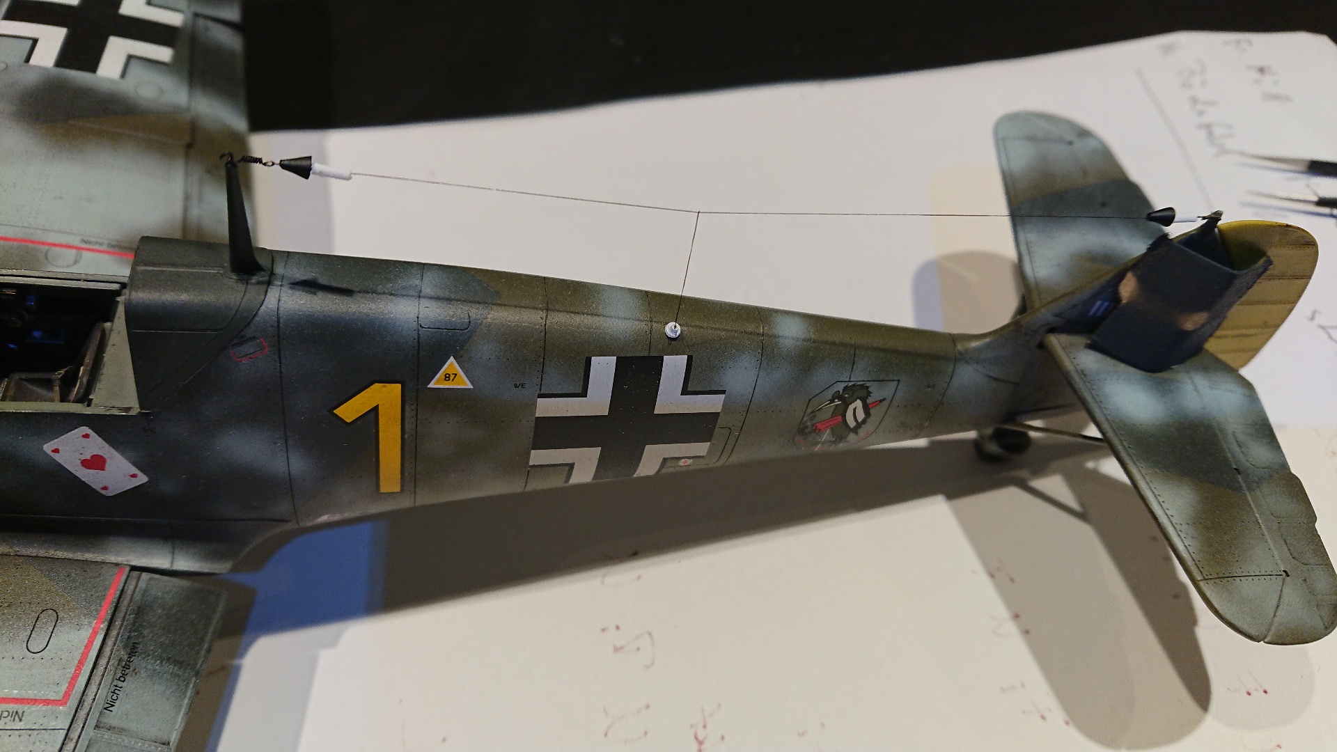

Schnürchen rein,
am Rumpf befestigen
und fertig war die Antenne.

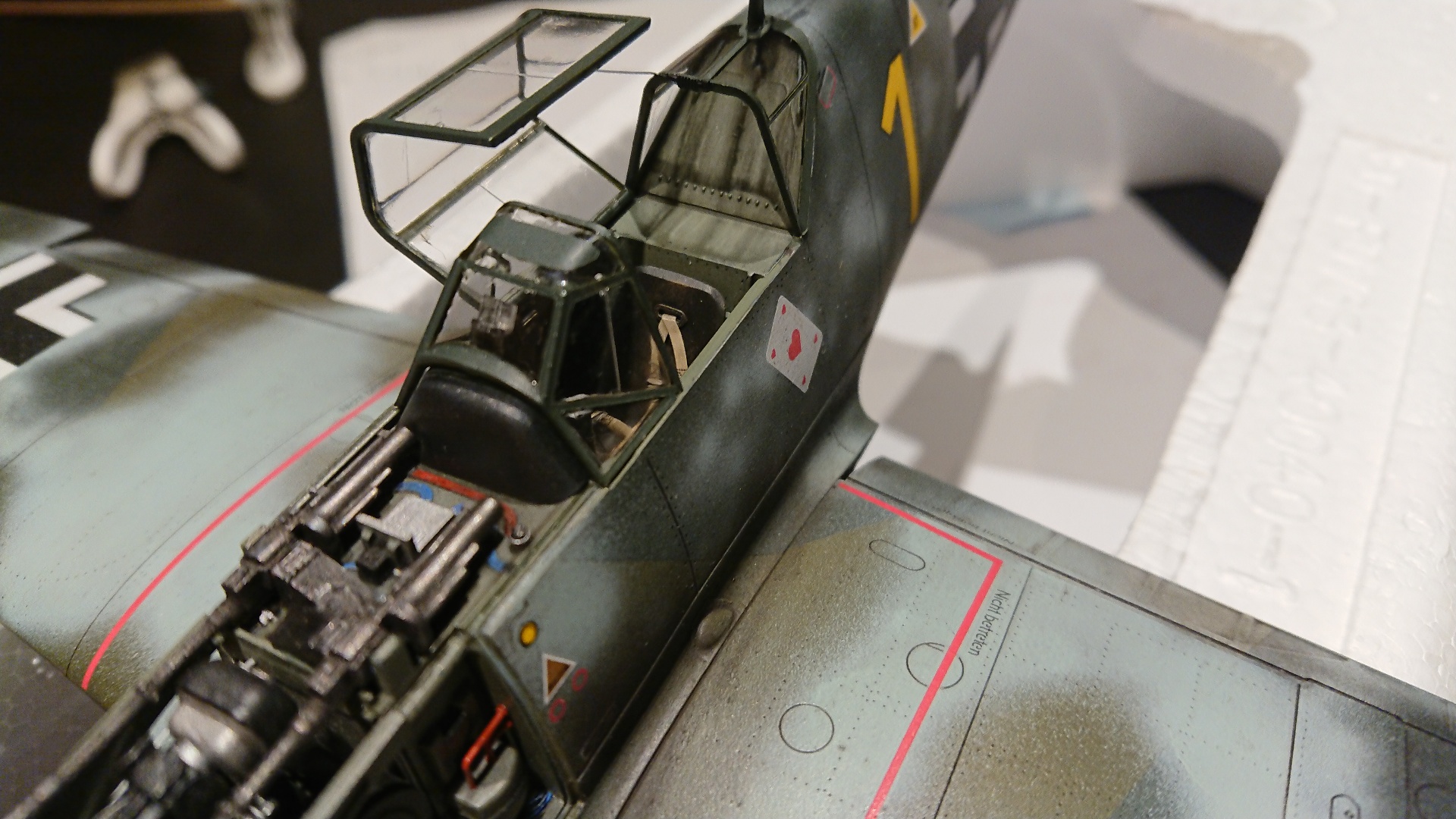

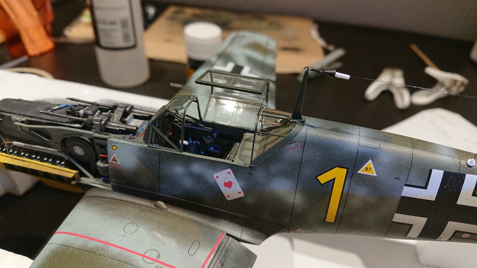

Heute Abend war es soweit, ich habe die Maskierung der Fenster entfernt und das große Fenster offen montiert. Etwas knifflig. Trotz der Nähe zu den Klarsichtteilen hab ich es nur mit Sekundenkleber hinbekommen. Ich war aber wirklich sehr sparsam, gerade eben so fixiert.
Schönen Abend noch!
Re: Eduard 1:32 - Messerschmitt Bf 109 E3
Verfasst: Mi 15. Mai 2019, 08:20
von paul-muc
Die feine Lackierung der Kabinenteile macht was her. Das ist ganz hervorragend geworden.

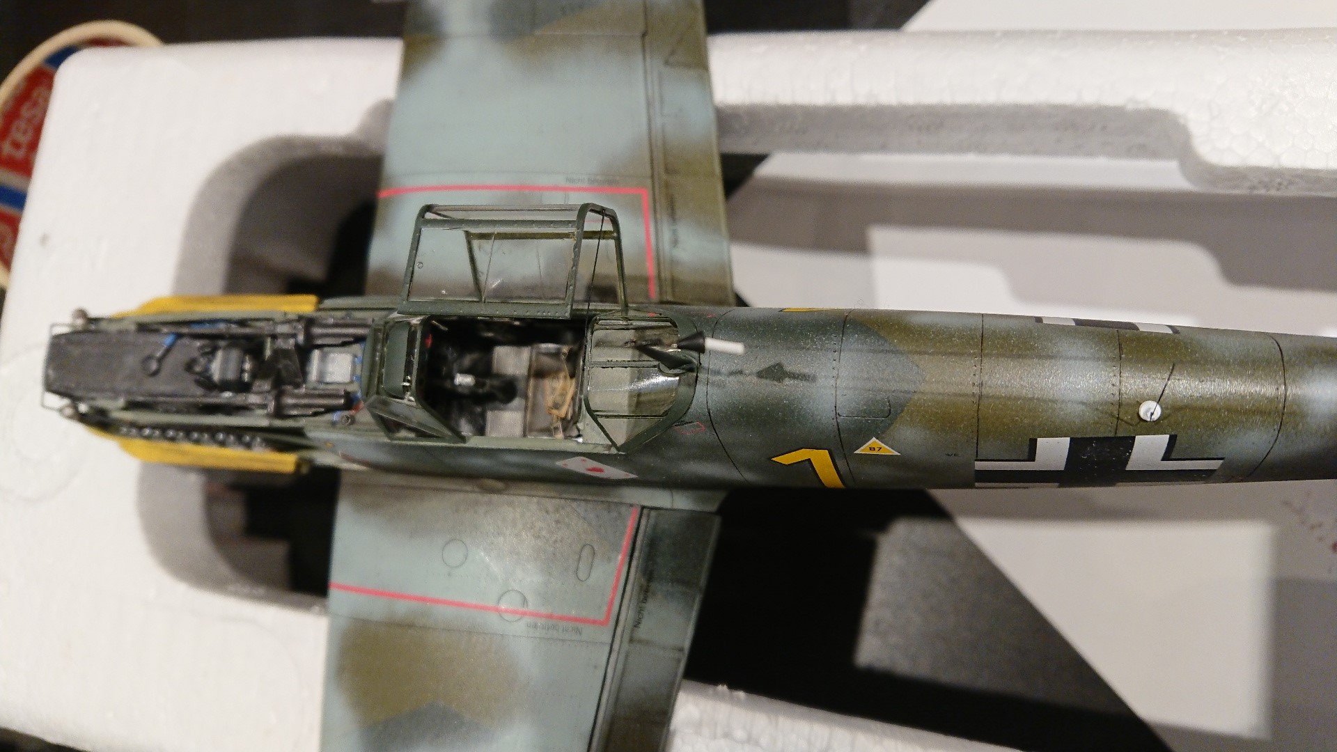

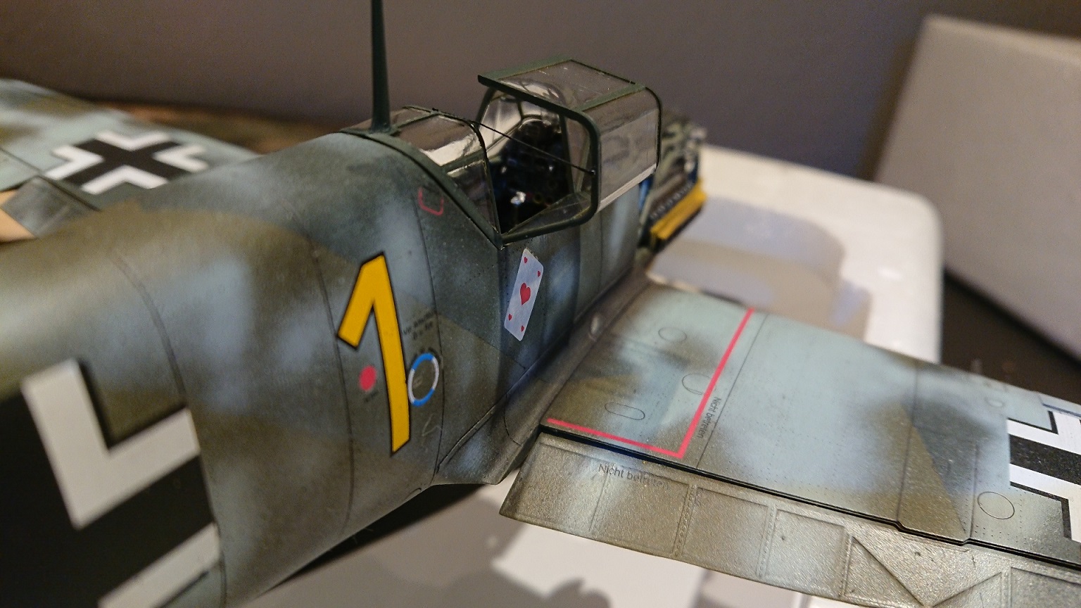

Ich habs heute Abend im Wesentlichen fertiggebaut. Noch ein paar minimale Ausbesserungen bleiben.
Am Wochenende mache ich bessere Fotos bei Tageslicht für die Galerie.
Hier vorab schonmal die Beweisfotos ;)

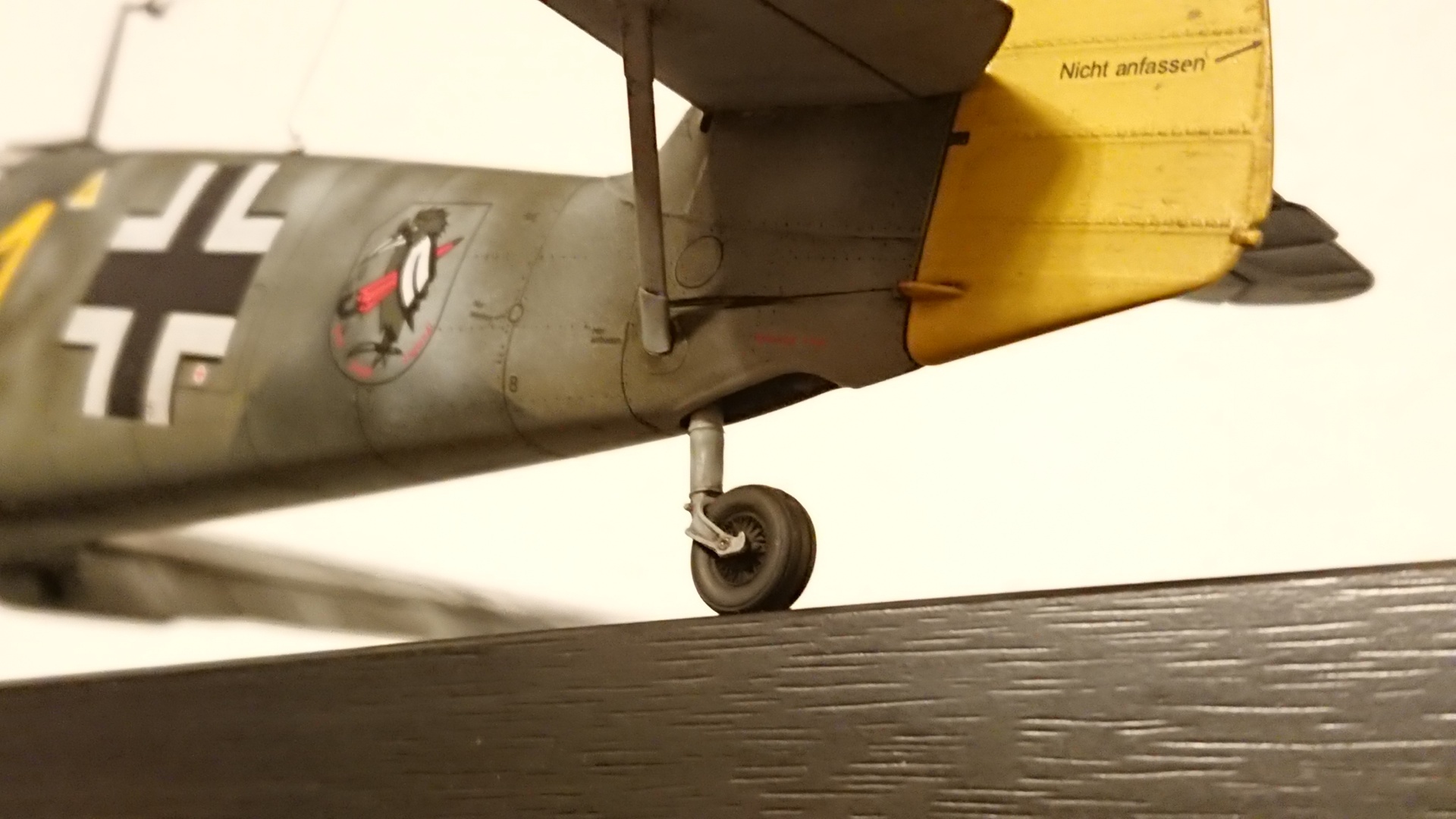

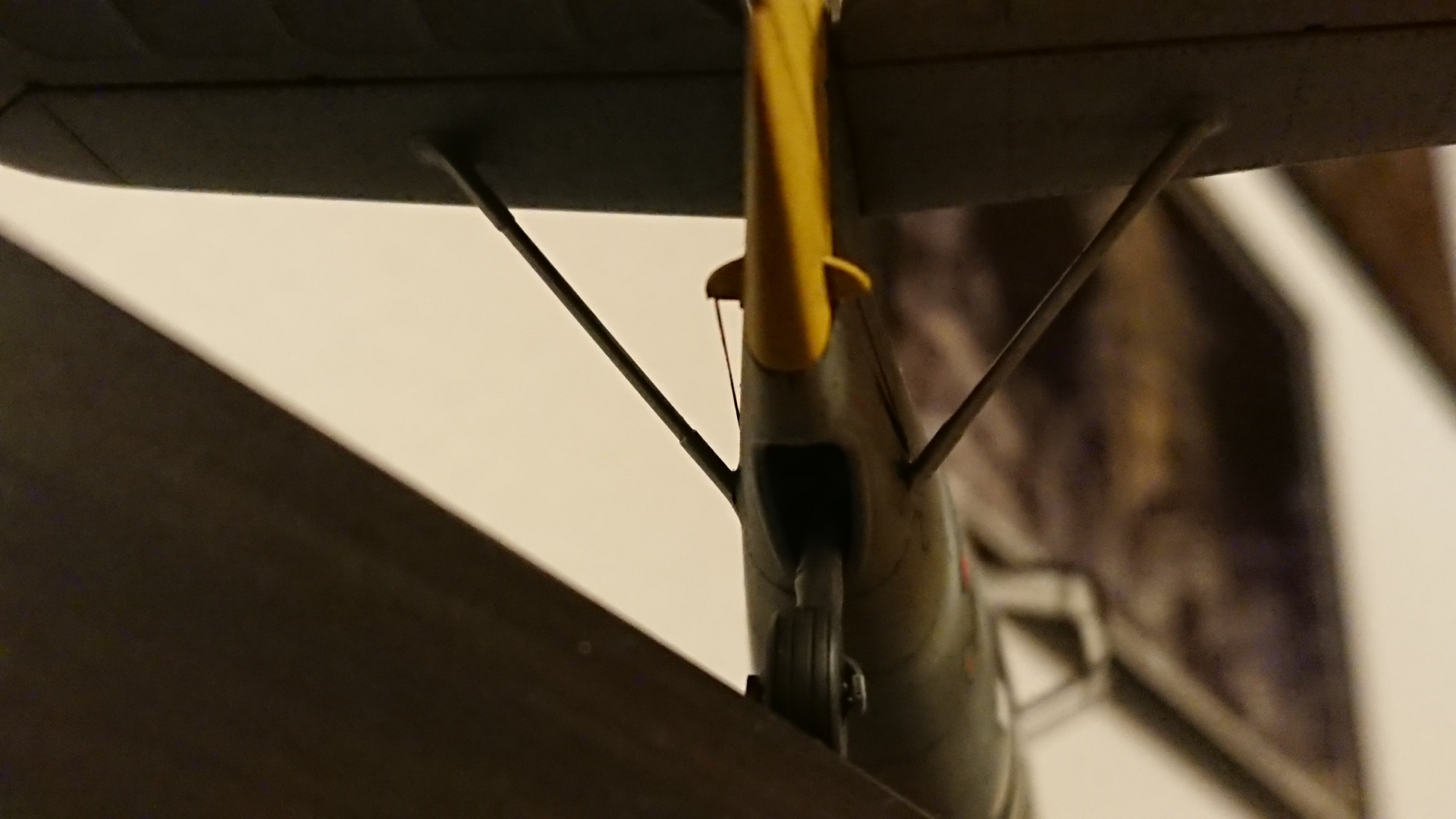

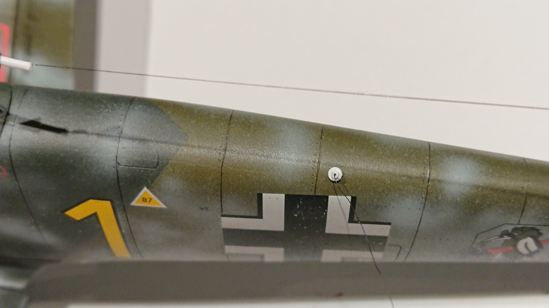

EPILOG

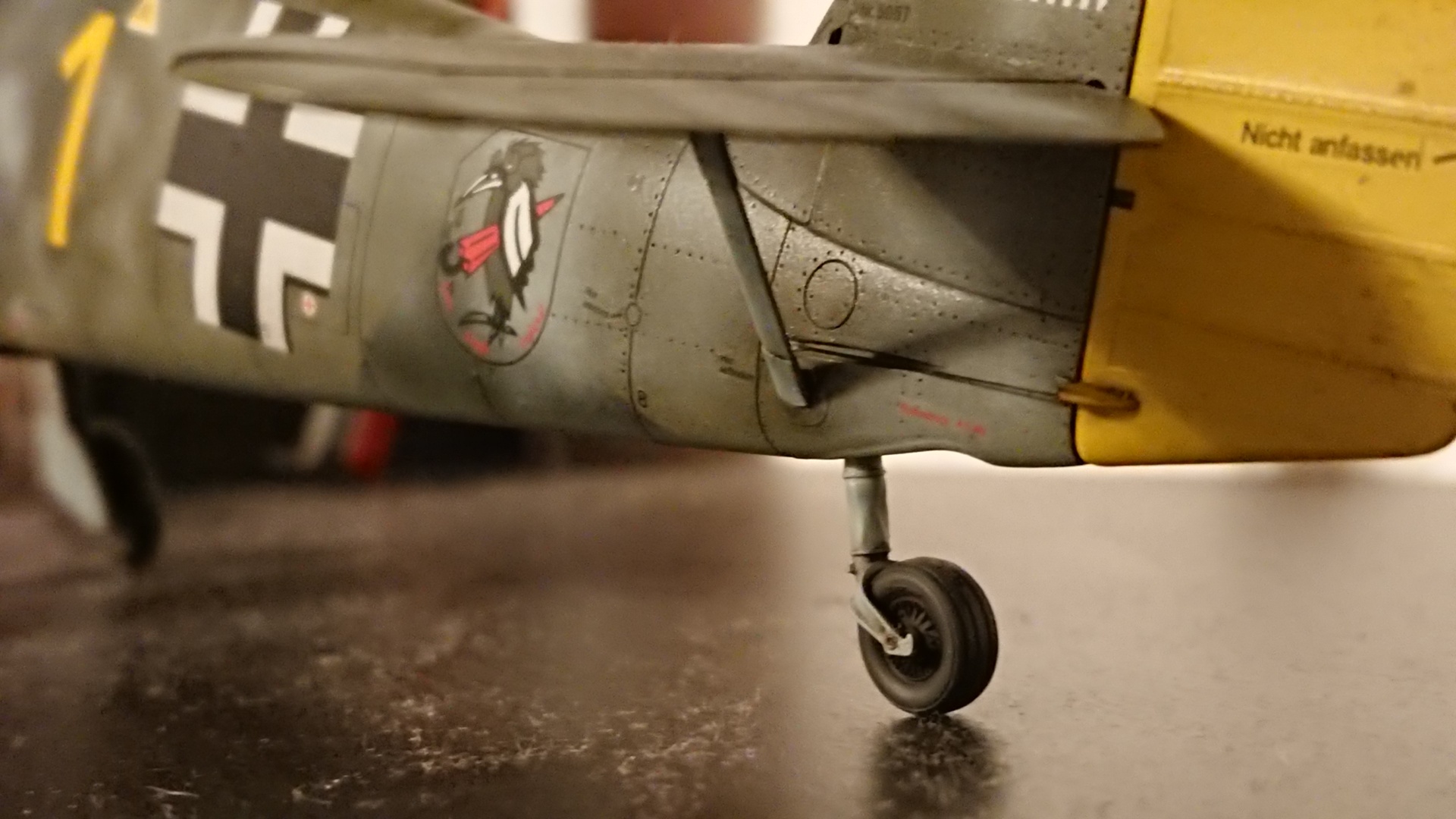

Heute war ich im Berliner Technikmuseum (wegen Fotos für die Stahltaube). Und wo man schonmal da ist, schaut man natürlich auch die anderen Flugzeuge an. Und dann wandere ich so unter der BF109 hindurch und sehe, dass ich ein wichtiges Detail vergessen habe: die Seile für das Seitenruder. Keine Ahnung, wie mir das engehen konnte.
Ich habe sie dann eben noch ergänzt. Wobei "eben" eine leichte Untertreibung ist, das war schon ziemlich fummelig.
Achja, ich hab Infini Medium Aero Black Rigging (0.135mm) benutzt.
So, ich hoffe das wars nun wirklich :lol:
