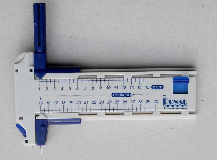

Für die Felgen hatte ich mir extra einen Kreisschneider besorgt.
Dazu wird ein breites Stück Klebeband auf eine schnittfeste Unterlage geklebt und dann wie mit einem Zirkel ein Kreis geschlagen.
Das Messer ist sauscharf und schneidet auch schon mal in die Unterlage.
Vorteil: Man kann sowohl den ausgeschnittenen Kreis (auf die Felge) als auch das Loch (auf den Reifen) zum Maskieren verwenden.

@paul-muc
Ist der Kreisschneider der Donau MS08 12-300mm?
VG Wolf
Re: Zeigt Eure Projekte......
Verfasst: So 16. Jan 2022, 20:18
von paul-muc
Der Typ steht nicht drauf, aber es sind die Maße der Durchmesser.

derboesewolfzdf hat geschrieben: So 16. Jan 2022, 20:01 @paul-muc
VG Wolf
Ich glaube, ich habe diesen zumindest bestellt...

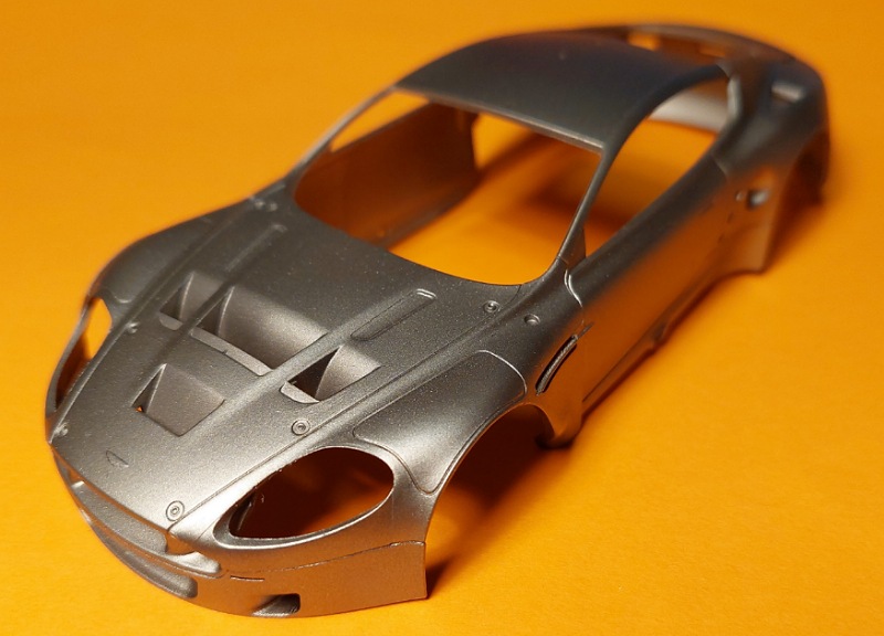

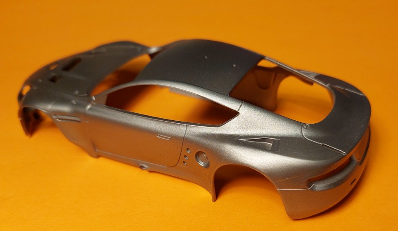

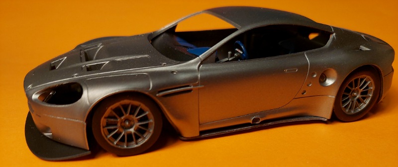

Das glaubt mir jetzt wahrscheinlich keiner...

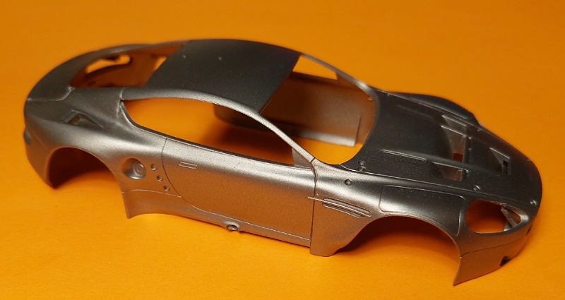

Gestern habe ich ja die Teile des Aston lackiert, einfach drauf los ohne irgendeinen Plan.
Dann kam mir heute Nacht die Idee, den Lackstift meines Sharans als Farbe für den Aston zu nutzen. Das wollte ich eh schon einmal probieren, ob ICH das hinbekomme (Lackstift zu Airbrushen).
Die heute lackierte Karosserie habt ihr ja schon sehen können, nun wollte ich etwas weiterbauen...
Jetzt fällt mir auf, dass das "Silber-Schwarz-Gemisch" von gestern ziemlich genau die gleiche Farbe ist, wie die Karosserie...
Ich bin erstaunt...
A
A
S
S

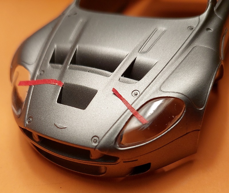

Der rote Krepp-Band-Streifen hält nur das Glas auf dem Reflektor zum besseren einpassen.
Wer hier nach Plan gebaut hat, gehört der Mitzekatze, vielleicht dazu später mehr...

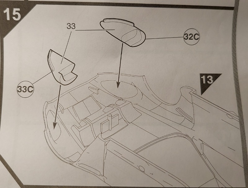

Wie angedroht, heute die Bilder dazu...

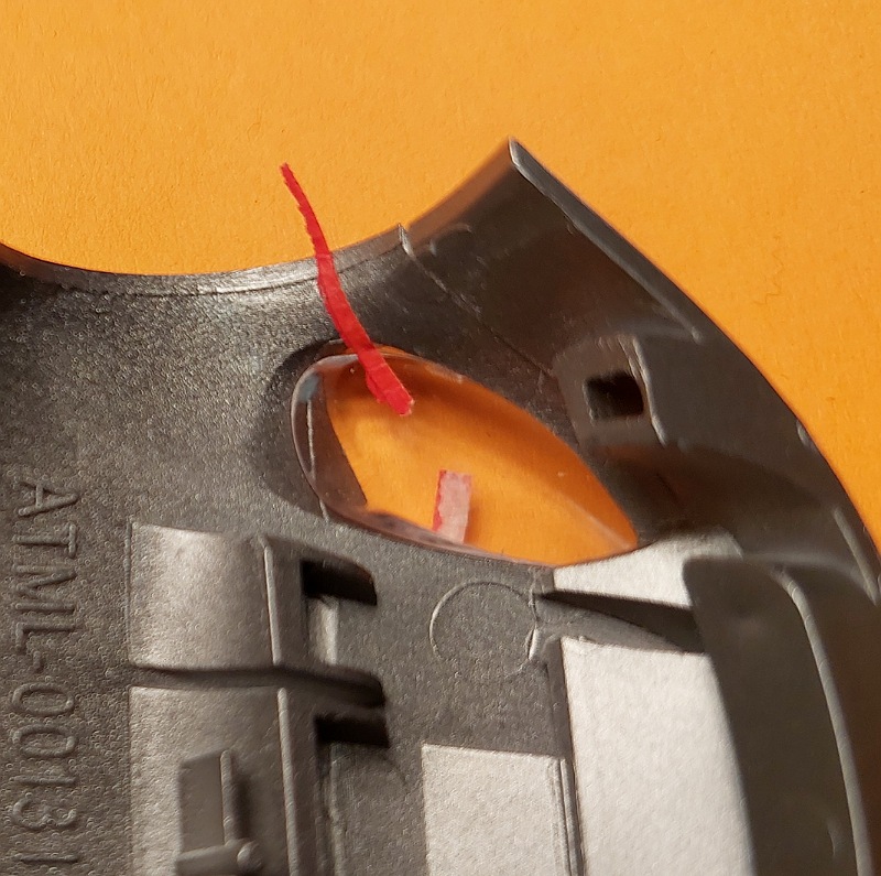

Schritt 15 Reflektor
Schritt 18 Glas
Schritt 18 Glas
Glasmontage Detail
Glasmontage Detail

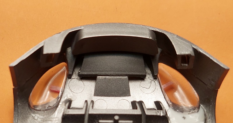

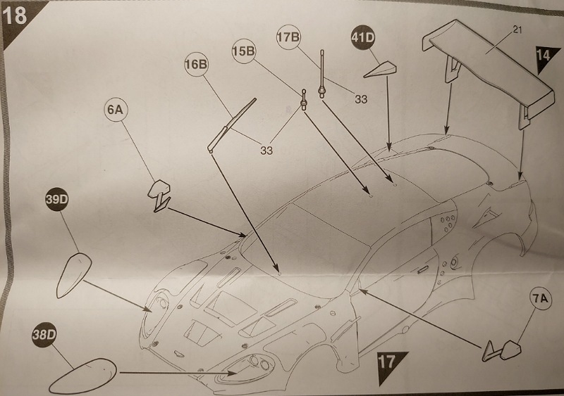

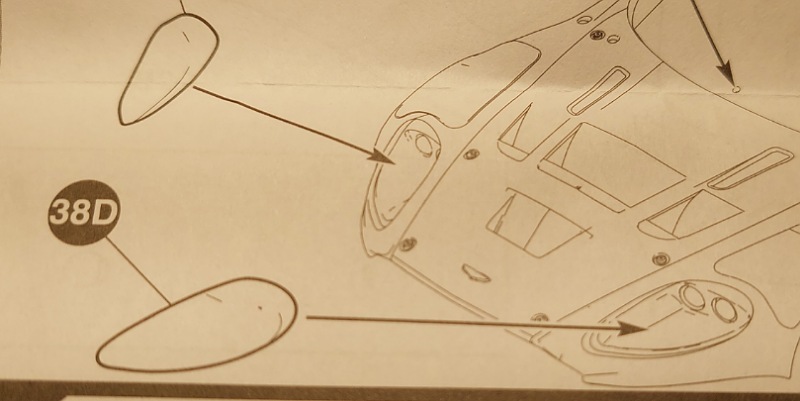

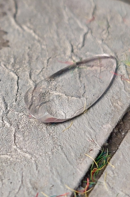

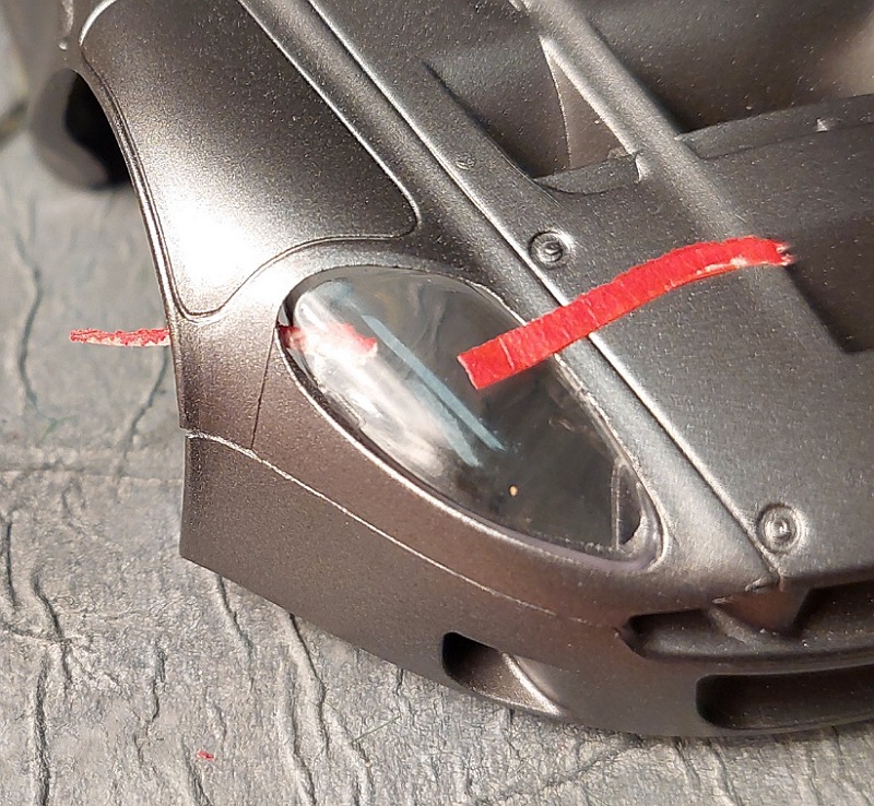

Wer als Anfänger, und das wahrscheinlich nicht nur der Anfänger, hier der undeutlichen Anleitung glaubt, wird eine Bauchlandung machen.
Die Gläser sind größer als die Aussparung. Sie müssen "oben" unter die Karosserie, damit der Glasrahmen in der Aussparung deckt!!!
Hat man nun bei Schritt 15 die Reflektoren zu gutmütig eingeklebt, bekommt man das Glas nicht mehr ("oben") hinein/dazwischen.

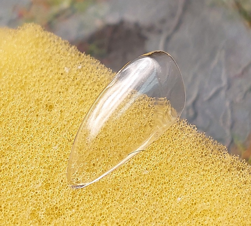

Hier zum Zeigen die Gläser alleine, deutlich kann man an dem "Fingernagel" die Flachstelle erkennen/erahnen, die in die Karosserie geschoben werden muss.
Glas1
Glas1
Glas2
Glas2
Das wäre das Ergebnis "nach Plan":
Montage laut Plan
Montage laut Plan

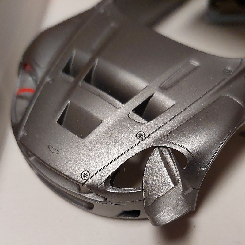

Hier kann man erkennen, wie weit das Teil in die Karosserie ragt:
Innen2
Innen2
Innen1
Innen1

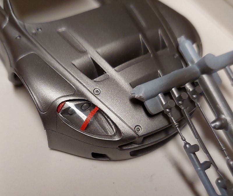

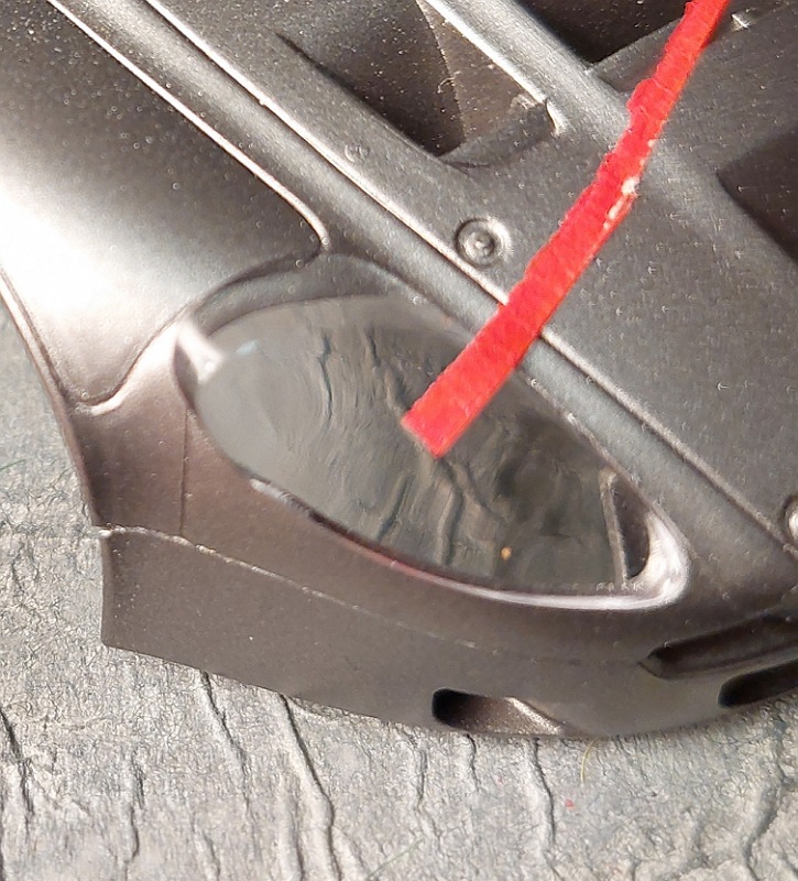

So sieht es dann letztlich aus:
Grob fixiert
Grob fixiert
Finale 2
Finale 2
Eingeklebt wurde das Glas nur an der Karosserie-Innenseite (Überlappung) mit Contacta Clear.
Als nächstes muss ich die Reflektoren anpassen, an die Gläser und die Karosserie.
