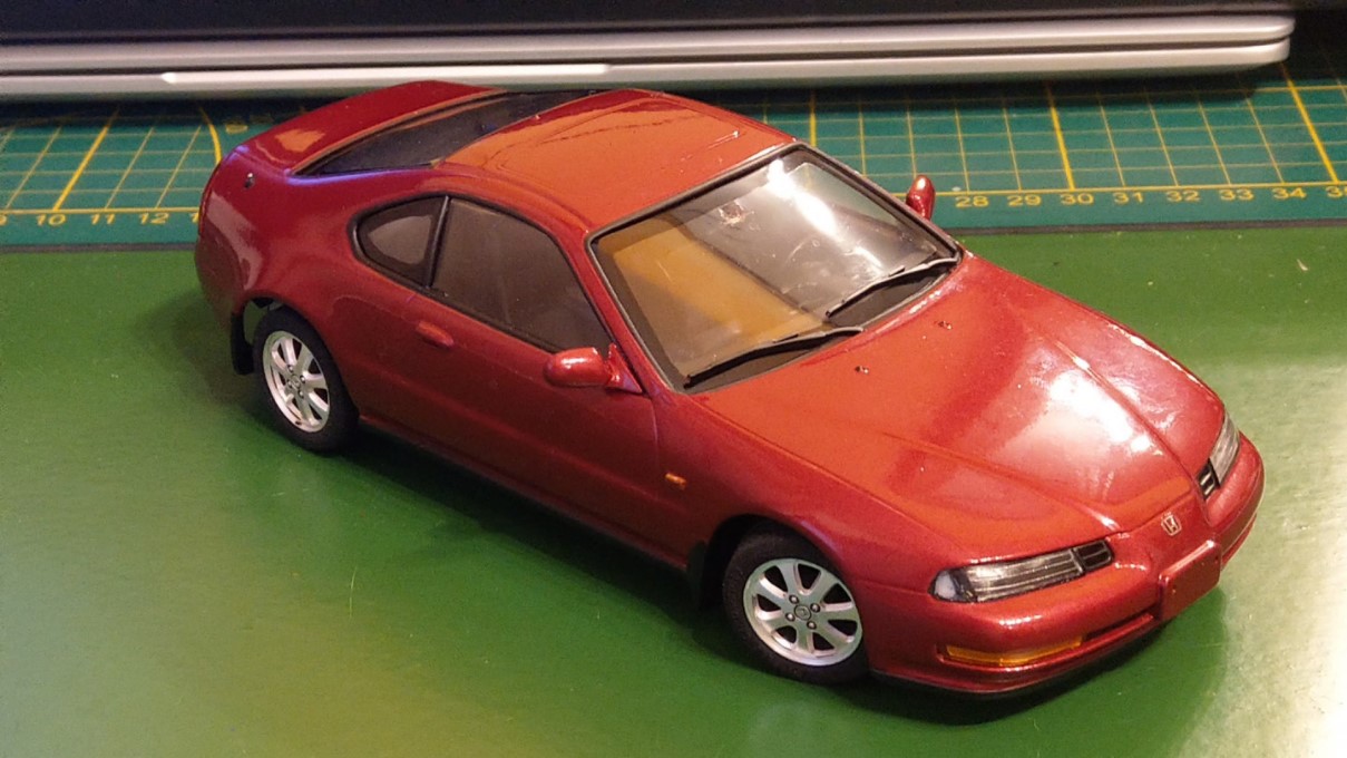

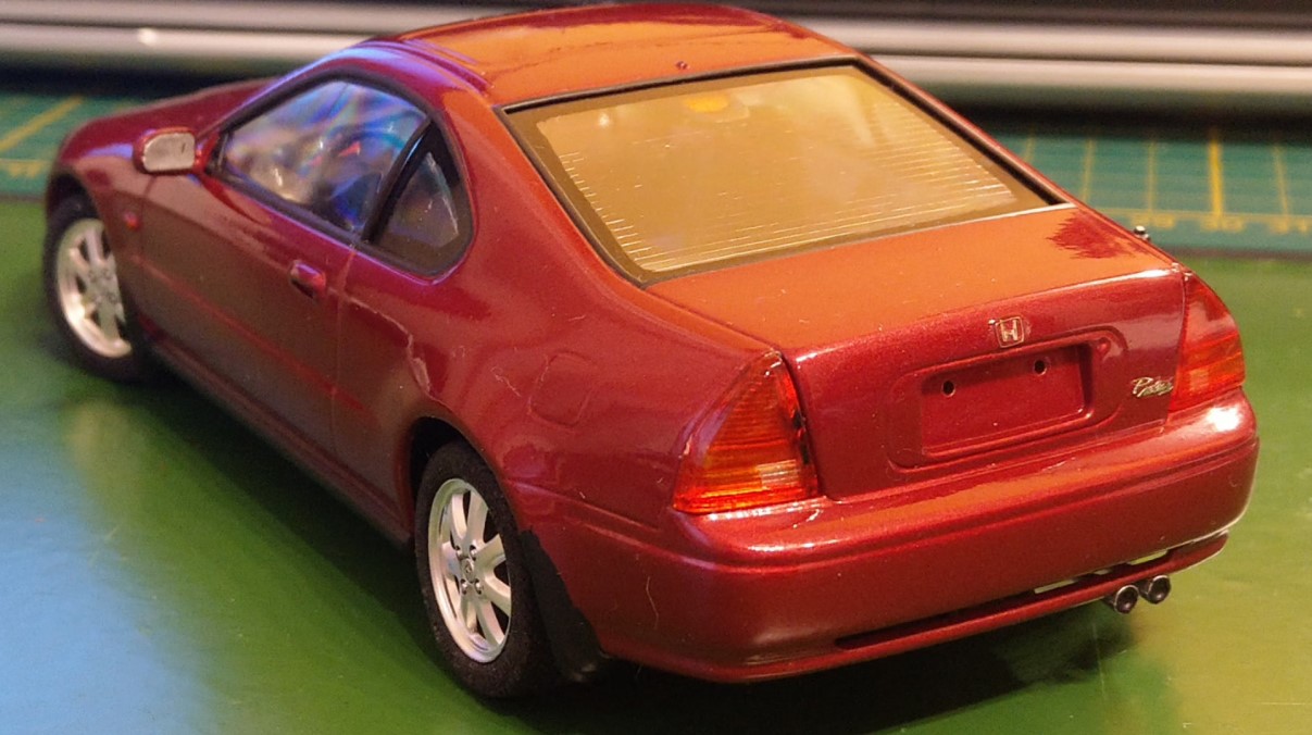

Meinen Prelude habe ich fertig. Die zweite Lackierung gelang annehmbar und ich habe die Finger von einer Optimierung gelassen. Er ist demnach nicht geschliffen und nicht poliert.
Sobald ich Bilder gemacht habe, rollt er in die Galerie.

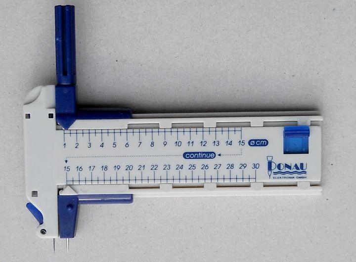

Für die Felgen hatte ich mir extra einen Kreisschneider besorgt.
Dazu wird ein breites Stück Klebeband auf eine schnittfeste Unterlage geklebt und dann wie mit einem Zirkel ein Kreis geschlagen.
Das Messer ist sauscharf und schneidet auch schon mal in die Unterlage.
Vorteil: Man kann sowohl den ausgeschnittenen Kreis (auf die Felge) als auch das Loch (auf den Reifen) zum Maskieren verwenden.

Der macht auch ohne "Fein-Tuning" einen sehr guten Eindruck👍

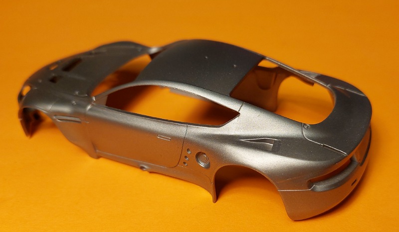

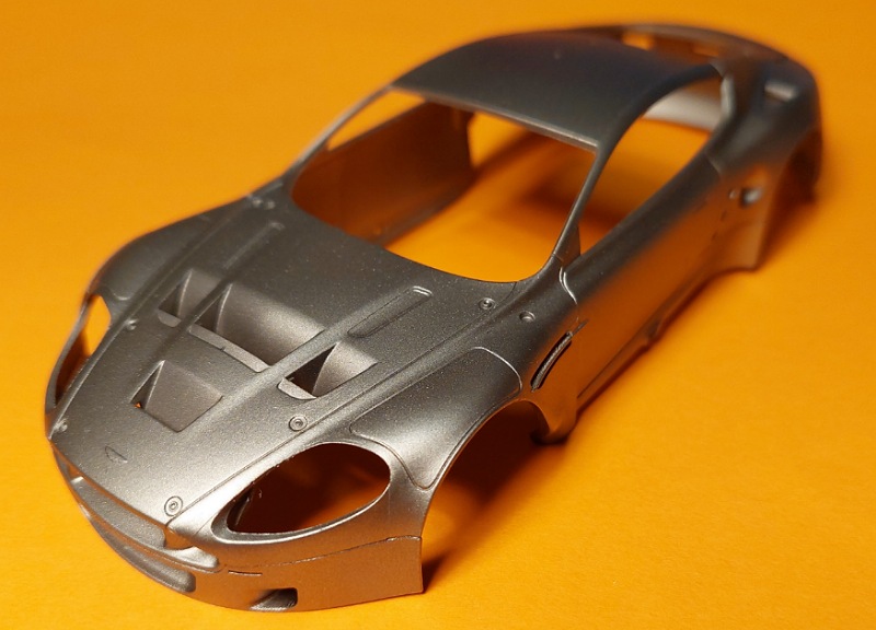

Kurze Mini-Umfrage...
So lassen oder Klarlack drüber:
D
D
S
S
A
A
X
X
So "Frozen" sieht es auch nicht schlecht aus...
Kann mich wirklich nicht entschieden...

Würde ich auch so lassen. Was ist das für ein Farbton?
Beiträge: 5048
Been thanked: 348 times
8-) 8-) 8-)
Schiefergrau metallic
Mein Sharan lässt grüßen...
Beiträge: 3124
Has thanked: 99 times
Been thanked: 160 times
Ich, ahnungslos bei Autos(und auch sonst:) ) würde das so lassen. Wirkt auf mich irgendwie realer. Bei vielen Hochglanzautos hab ich das Problem, das sie mir einfach, auf die Größe gesehen, zu viel glänzen. Oft mehr als das reale Vorbild.

Ist der Kreisschneider der Donau MS08 12-300mm?
VG Wolf
Beiträge: 2057
Der Typ steht nicht drauf, aber es sind die Maße der Durchmesser.
Beiträge: 5048
derboesewolfzdf hat geschrieben: So 16. Jan 2022, 20:01 @paul-muc
VG Wolf
Ich glaube, ich habe diesen zumindest bestellt...

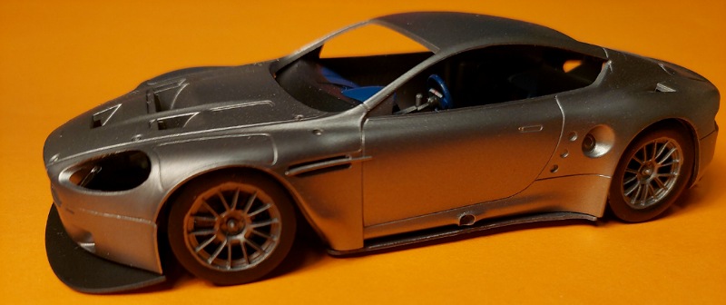

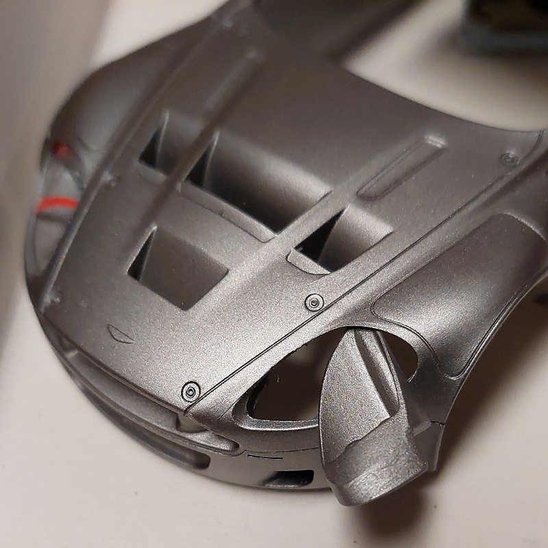

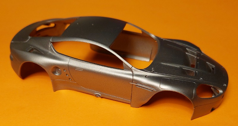

Das glaubt mir jetzt wahrscheinlich keiner...

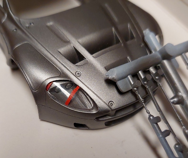

Gestern habe ich ja die Teile des Aston lackiert, einfach drauf los ohne irgendeinen Plan.
Dann kam mir heute Nacht die Idee, den Lackstift meines Sharans als Farbe für den Aston zu nutzen. Das wollte ich eh schon einmal probieren, ob ICH das hinbekomme (Lackstift zu Airbrushen).
Die heute lackierte Karosserie habt ihr ja schon sehen können, nun wollte ich etwas weiterbauen...
Jetzt fällt mir auf, dass das "Silber-Schwarz-Gemisch" von gestern ziemlich genau die gleiche Farbe ist, wie die Karosserie...
Ich bin erstaunt...
A
A
S
S

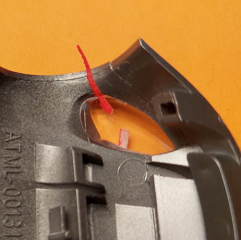

Der rote Krepp-Band-Streifen hält nur das Glas auf dem Reflektor zum besseren einpassen.
Wer hier nach Plan gebaut hat, gehört der Mitzekatze, vielleicht dazu später mehr...

Ich würde das so lassen :thumbup:

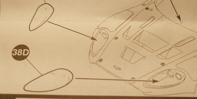

Wie angedroht, heute die Bilder dazu...
Schritt 15 Reflektor
Schritt 18 Glas
Schritt 18 Glas
Glasmontage Detail
Glasmontage Detail

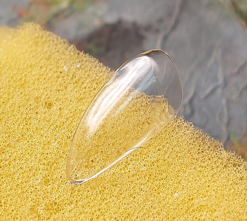

Wer als Anfänger, und das wahrscheinlich nicht nur der Anfänger, hier der undeutlichen Anleitung glaubt, wird eine Bauchlandung machen.
Die Gläser sind größer als die Aussparung. Sie müssen "oben" unter die Karosserie, damit der Glasrahmen in der Aussparung deckt!!!
Hat man nun bei Schritt 15 die Reflektoren zu gutmütig eingeklebt, bekommt man das Glas nicht mehr ("oben") hinein/dazwischen.

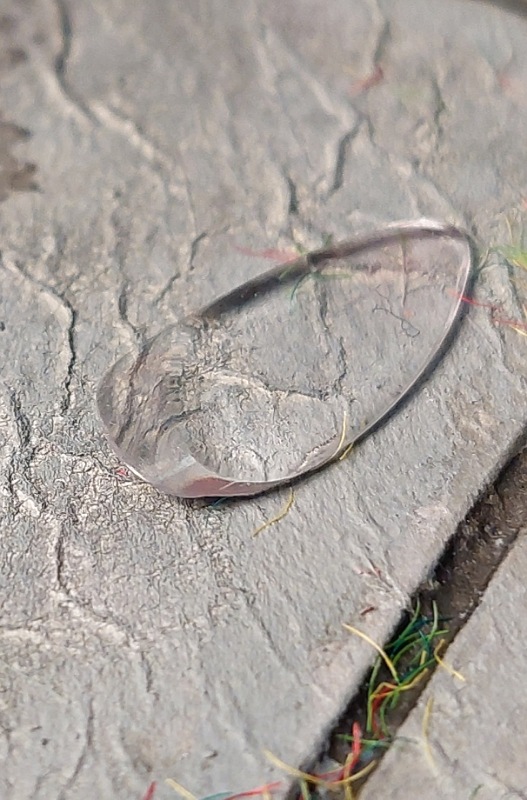

Hier zum Zeigen die Gläser alleine, deutlich kann man an dem "Fingernagel" die Flachstelle erkennen/erahnen, die in die Karosserie geschoben werden muss.
Glas1
Glas1
Glas2
Glas2
Das wäre das Ergebnis "nach Plan":
Montage laut Plan
Montage laut Plan

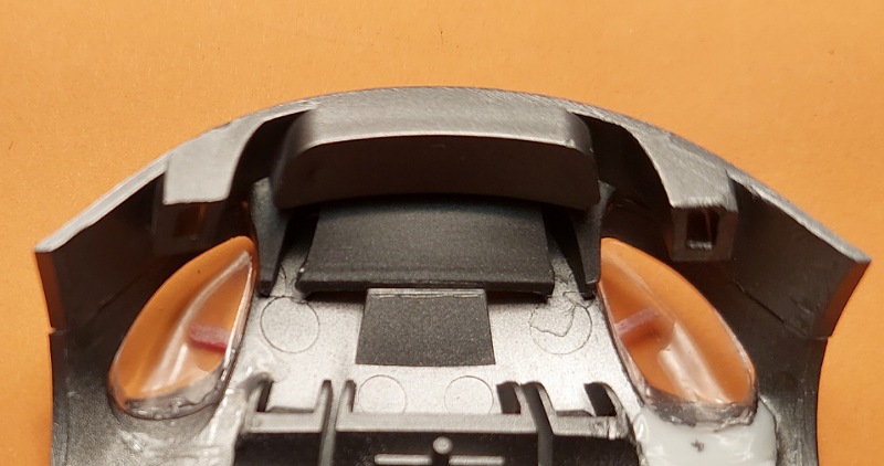

Hier kann man erkennen, wie weit das Teil in die Karosserie ragt:
Innen2
Innen2
Innen1
Innen1

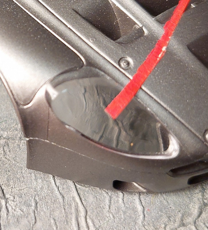

So sieht es dann letztlich aus:
Grob fixiert
Grob fixiert
Finale 2
Finale 2
Eingeklebt wurde das Glas nur an der Karosserie-Innenseite (Überlappung) mit Contacta Clear.
Als nächstes muss ich die Reflektoren anpassen, an die Gläser und die Karosserie.

Das kommt leider oft vor. Auch in anderen Bereichen. :thumbdown:
Bastlerchris
Beiträge: 287
Wohnort: Gera
Has thanked: 7 times
Been thanked: 25 times
Oha?!
Eine solche Konstruktion hatte ich bisher nicht - ist mir völlig neu.
Danke fürs ausführlich erklären. Auf das ich es bei zukünftigen Projekten berücksichtigen kann :thumbup:
