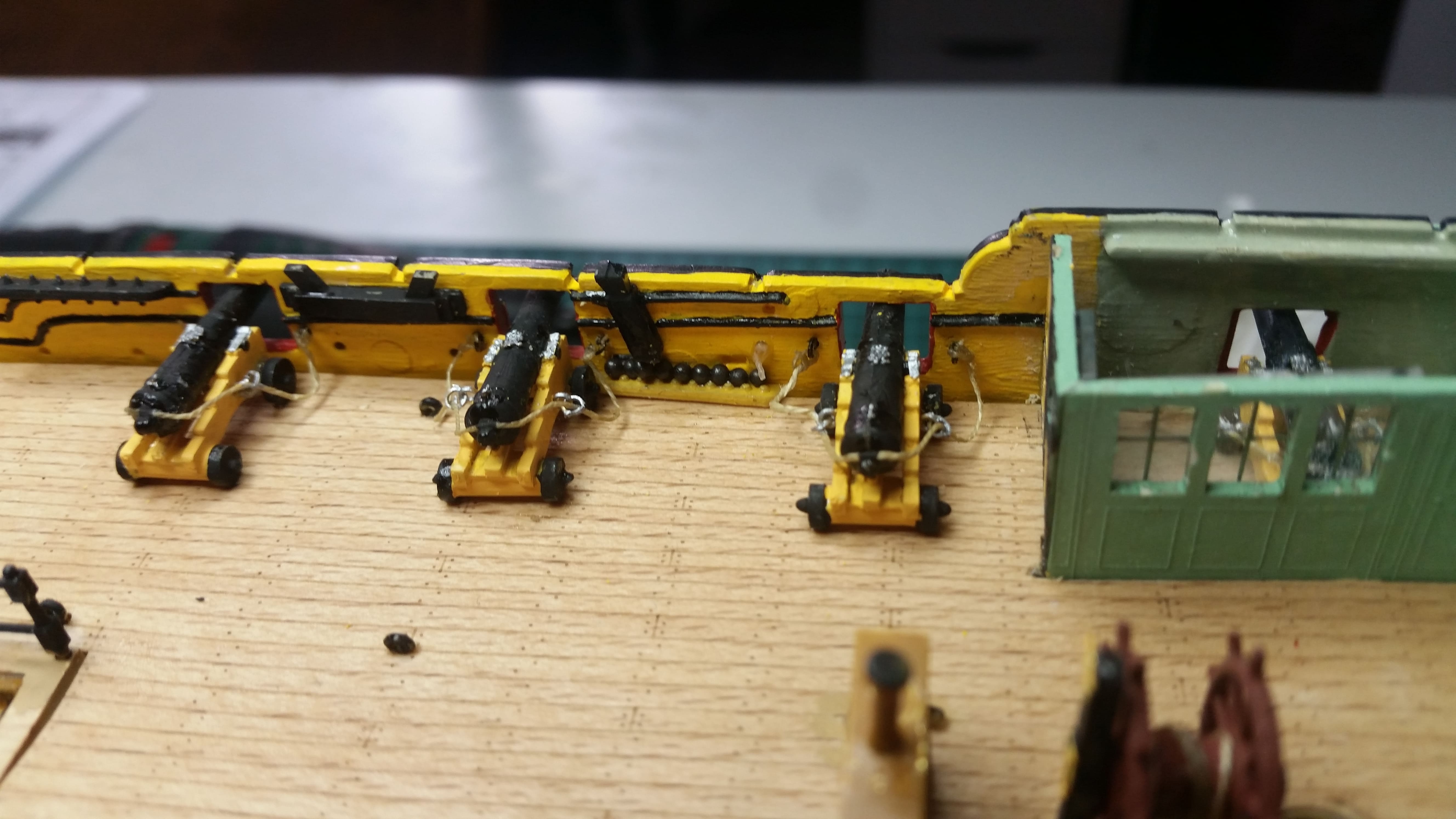

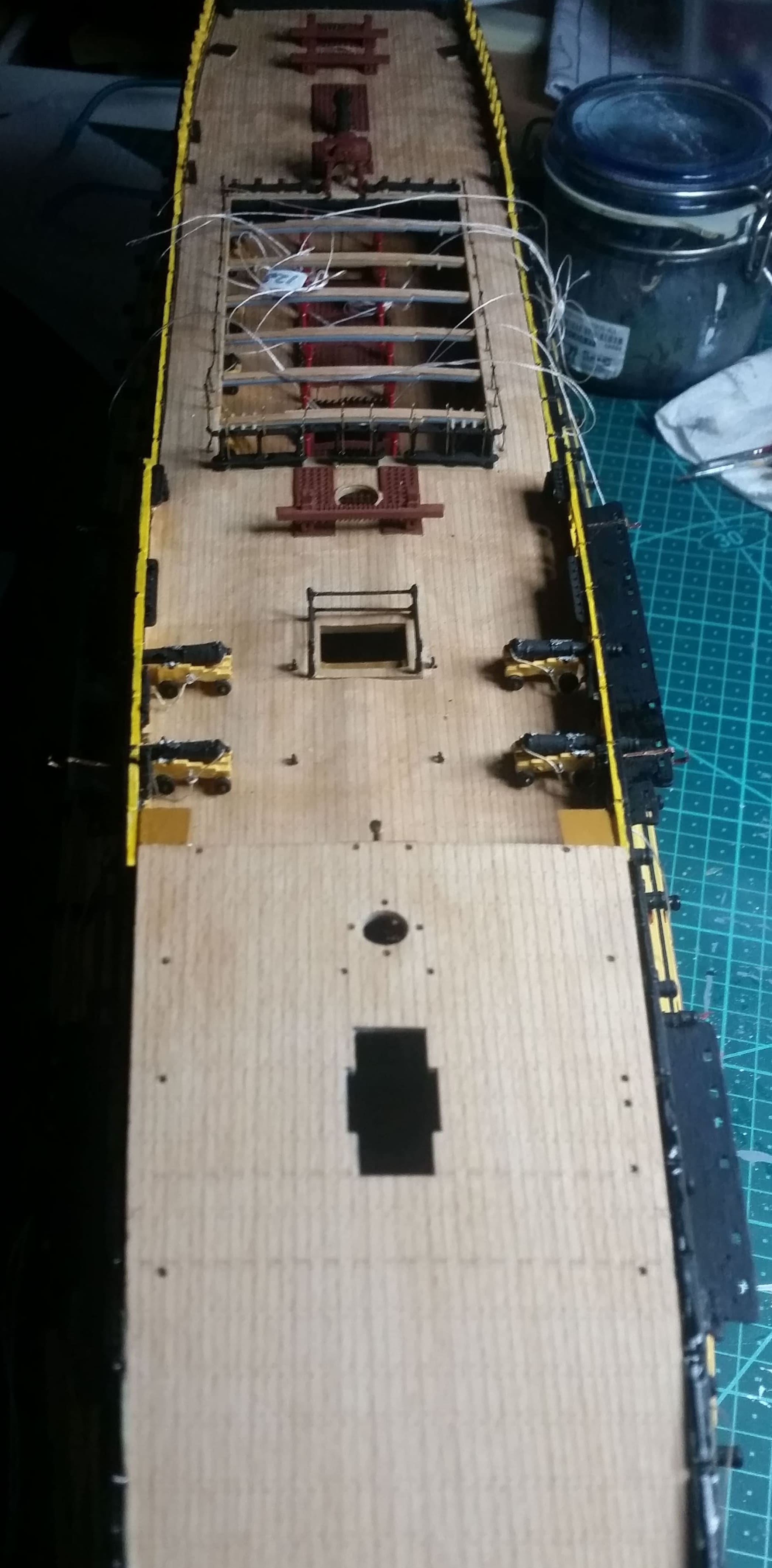

Die restlichen Geschütze sind fertig und aufgestellt. Ich überlege ob ich die Rückholtakelage an den sichtbaren Geschützen anbringe, so wie Dafi es bei seiner Constitution gemacht hat. Ich bestelle mal 2 und 3 mm Blöcke und verknote mir mal in einer ruhigen Stunde die Finger. Viel Platz ist hinter den Geschützen nicht mehr. Wenn das nicht wirklich gut aussieht bleibt es so wie es jetzt ist.
Gruß Ingo Auch die restlichen Kanonenkugeln liegen auf den Grätings bereit.
HMS Victory in 1/100 von Heller
Danke schön, Dirk.
Mit dem Brooktau habe ich mich intensiv beschäftigt. Mal zu dünn, dann zu dick, dann zu plüschig.
Am Ende bin ich zu der Lösung gekommen, die ich auch schon bei der U.S.S. United States angewandt habe. Der Massstab war hier 1/96, jetzt ist er 1/100 also ganz ähnlich. Dort lag das Brooktau dabei und am Ende sah es dann so aus.

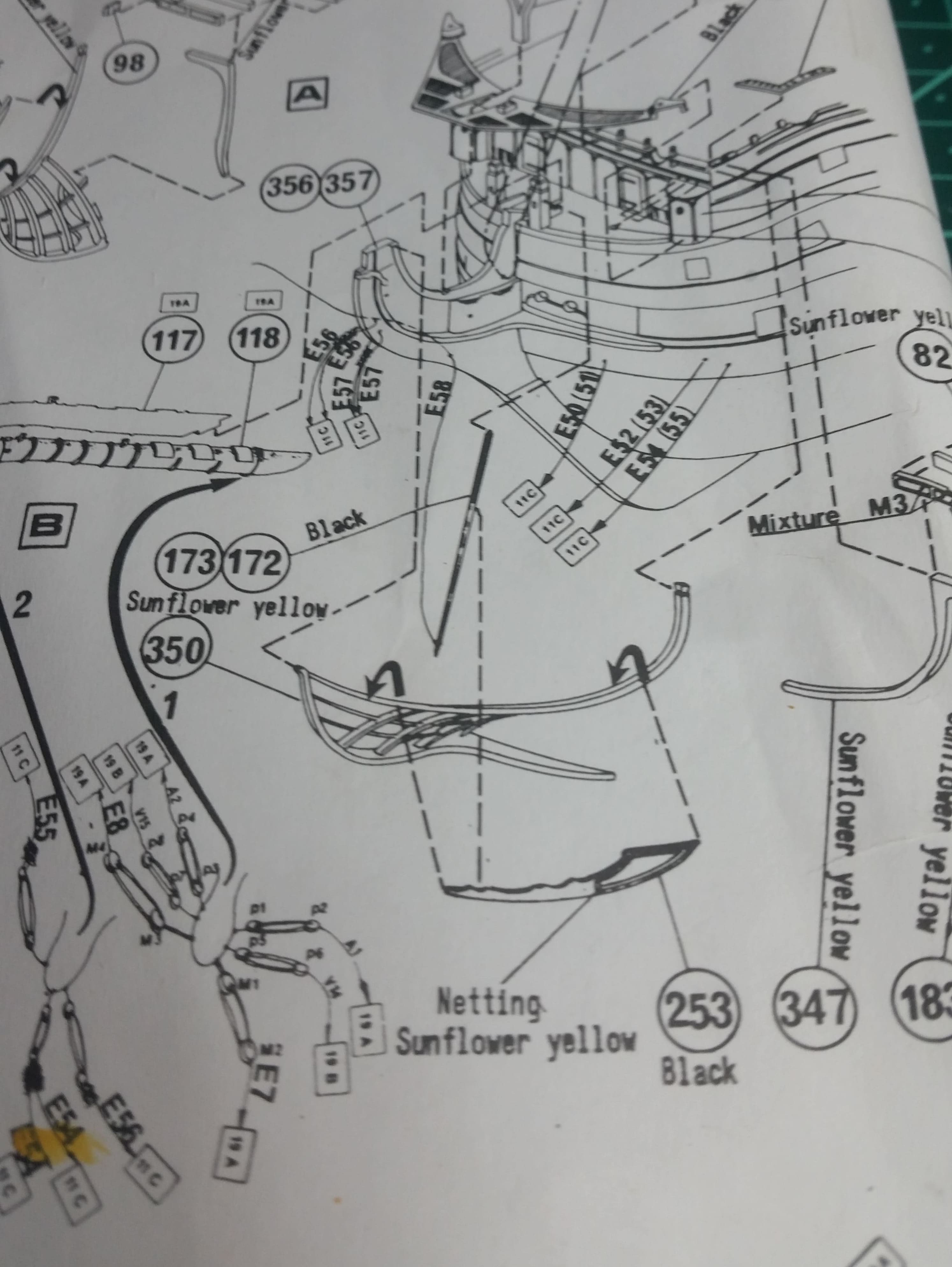

Eine Frage an die Fachleute unter den Segelschiff-Modellbauern.
Vom unteren Teil des Bugspriets führen Taue zum Bug, hier angegeben mit E 50 bis E 57.
Auf dem Coverbild der Victory sind diese sehr dick.
Im Plan, der eh besch....ist, sollen diese Taue mit 0,3 mm Garn ausgeführt werden. Nur sehr wenige Taue sollen in 0,6 mm sein.
Wie groß die Blöcke sind ist auch nicht angegeben.

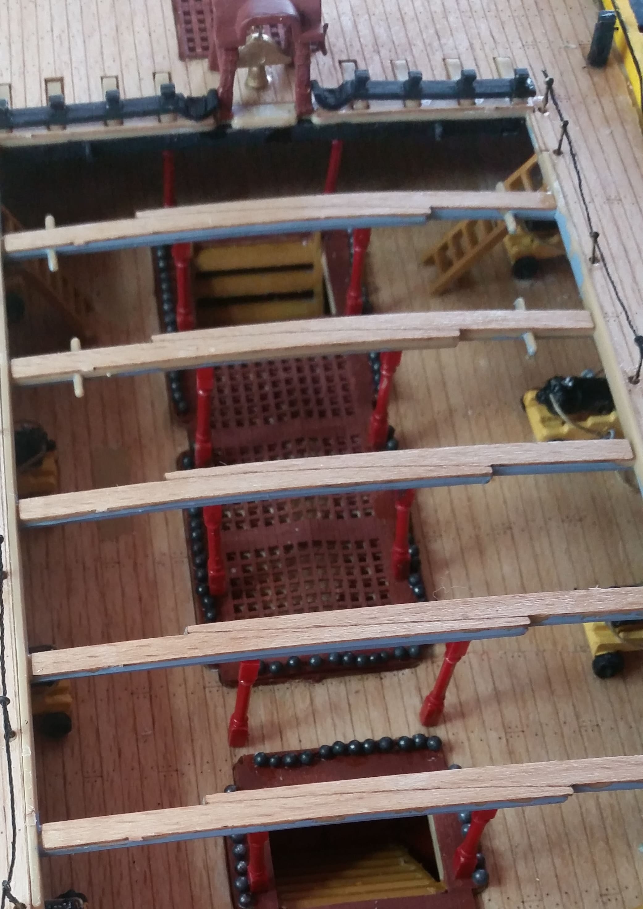

Das Poop Deck ist drauf und die Rüstbretter am Hauptmast und am Besanmast sind angebracht. Auch dafür gibt es Holzbelag den ich noch anbringen muß.
Die Rüstbretter am Fockmast sind zu schmal und sollen aufgedoppelt werden. Mal sehen ob das klappt.

Hallo Ingo,
welch eine "Fusselarbeit",
aber wie man sieht, lohnt sich das.
Schaut sehr gut aus
Schaut sehr gut aus

phantastisch..... was anderes fällt mir dazu nicht ein. Diese vielen kleinen liebevollen Details..... meine Frau würde einen Narren an Dir fressen
Wasserstag und Bugstag müssten das sein. Der Durchmesser vom Hauptmast ist 100 mm. Ich habe das Buch von Mondfeld. Wenn ich das jetzt richtig deute und berechne, sind das ca. 0,8 bis 0,9 mm Takelgarn beim Massstab 1/100 da mehrere Taue gezogen werden.
Wenn ich mich verrechnet habe dann bitte melden. Danke!!!
Ich schaue mal bei Morope nach.
