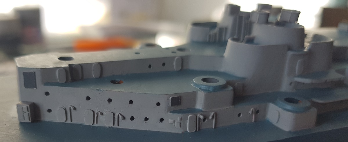

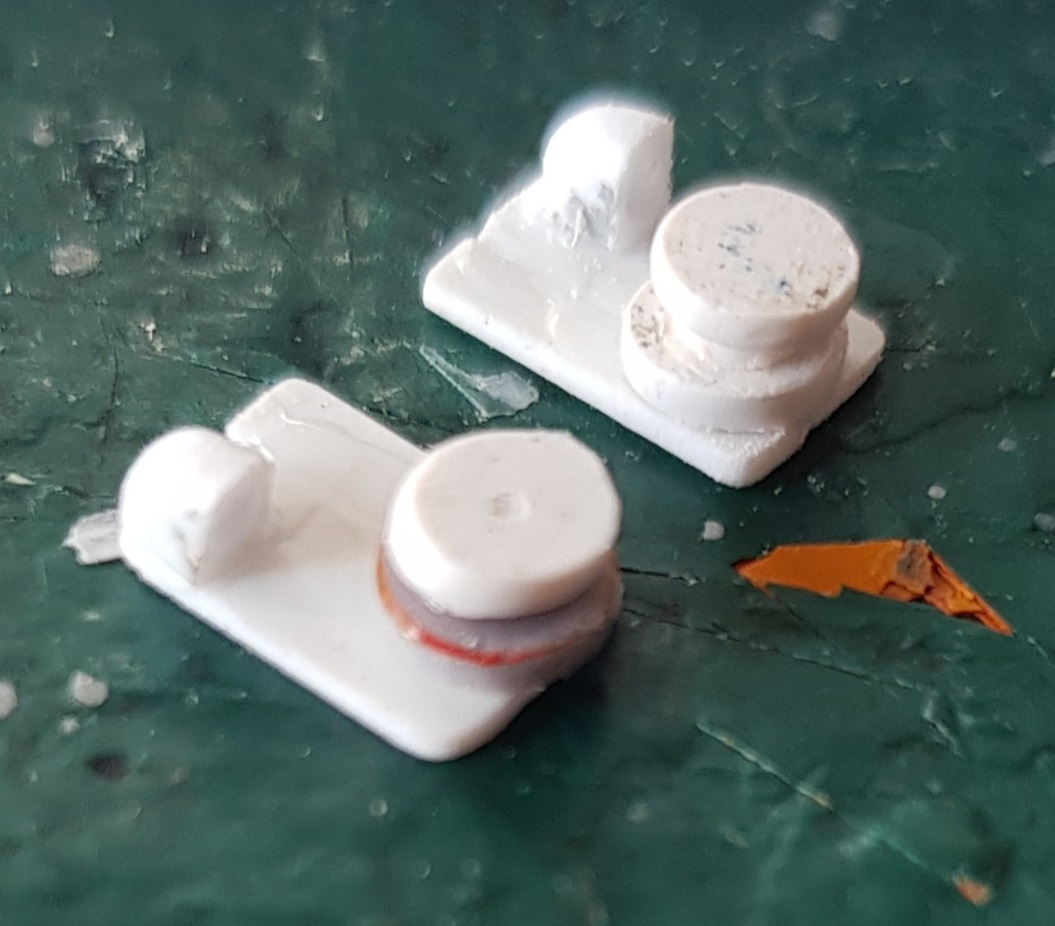

Da ich alles weggeschnitten habe... muss ich es jetzt Scratch wiederaufbauen
Anfang mit 16 capstan
Habe eine Kaste gemacht
Ich weiß es ist eine da… aber keine Ahnung was es enthalt
viewtopic.php?f=275&t=7630
Triumph68
Beiträge: 743
Been thanked: 43 times
Und mit Farbe + Treppe… fangt das an etwas zu werden

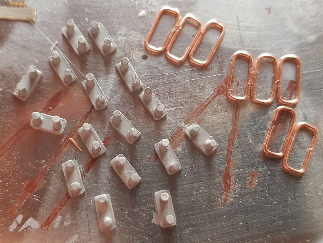

Die 16 jetzt assembliert… und ein versuch Start Rafts
Ist ja lange her… alles dry-fitted

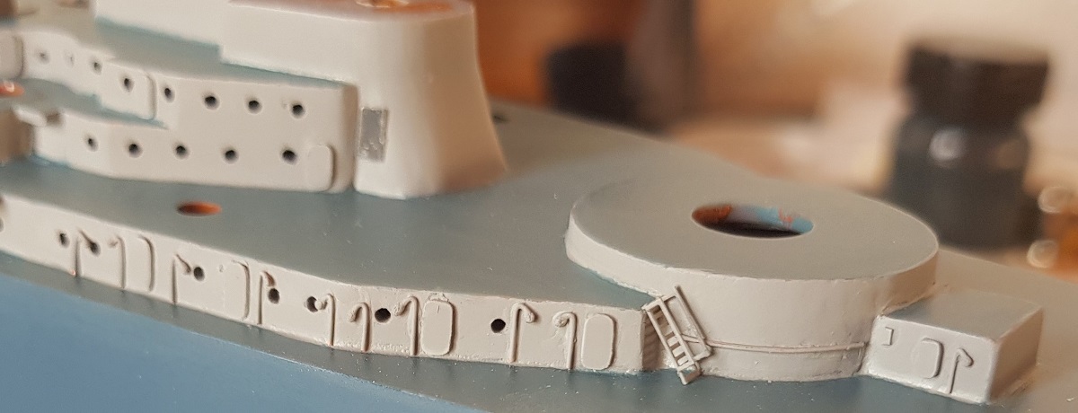

Und weiter an der Radar Plattform

vielen Dank eure motivierender Worte... ich muss aber zugeben das ich es am Anfang nur verbessern wollte… und langsam ist der Wunsch gewachst es genau so detailliert zu machen wie meine 1/400 Schiffe… also ein neuer Challenge auf 1/535 zu machen was ich auf 1/400 mache (und was meiste nur auf 1/144 oder 1/200 machen)… ich wundere mich wie weit ich gehen kann…
na ja und jetzt weiter
um die dry-fit Fotos zu machen habe ich mein Raft probe und die cabstands auf dem Schiff gestellt und Merkte das es zu gross ist… also habe ich sie ganz Uber bearbeitet. da ging eine raft plötzlich in die Luft… und es war wieder suche geblasen. glaube mir… dass passiert oft… fand es nicht, ABER… ich fand ein AA Schutz mauer das ich seit 2-3 Woche verlore habe und seit dem suche … habe es gleich fixiert… also hier die verbesserte ausgabe der rafts, cabstands und … der Schutzmauer

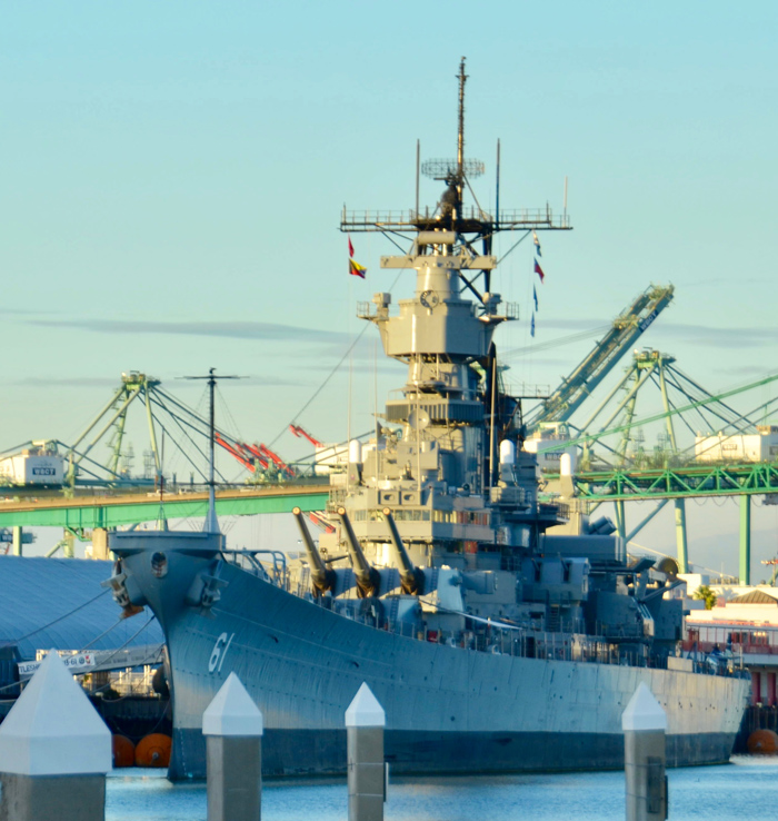

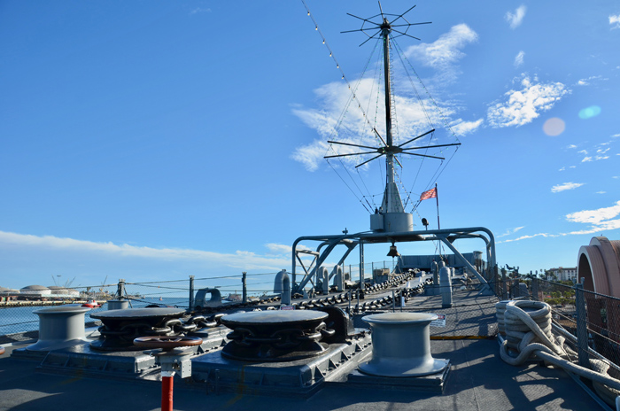

Zur Illustration der Bugsektion schicke ich dir drei Bilder der USS IOWA, aufgenommen am 8.11.17 im Hafen von Long Beach.
USS IOWA.jpeg (272.78 KiB) 3758 mal betrachtet
USS IOWA Bugantenne.jpeg (219.23 KiB) 3758 mal betrachtet
Solltest du andere Detailaufnahmen wünschen, dann lass es mich wissen, ich habe noch ca. 70 Stück davon.

Danke Wilfred, ich muss aber aufpassen da der Iowa das ich mache 1945 ist ... der «Iowa class» ist höchstwahrscheinlich das Schiff type das die meiste umbau bekommen hat da es so lange «in Kommission» war.
Der Bug heute ist anders als in 1945.
Aber alle walkway Fotos das du hast interessieren mich da das in grosse Linie geblieben ist wie am anfang.

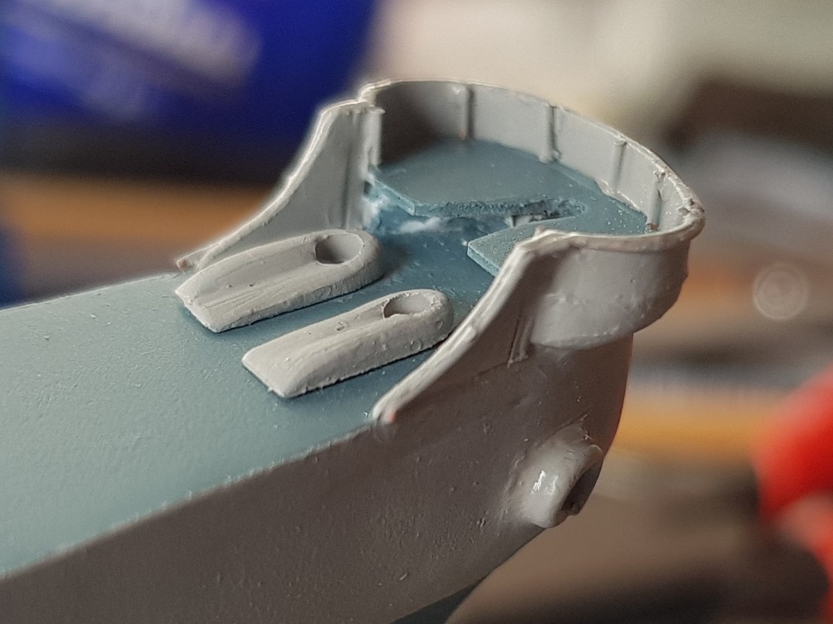

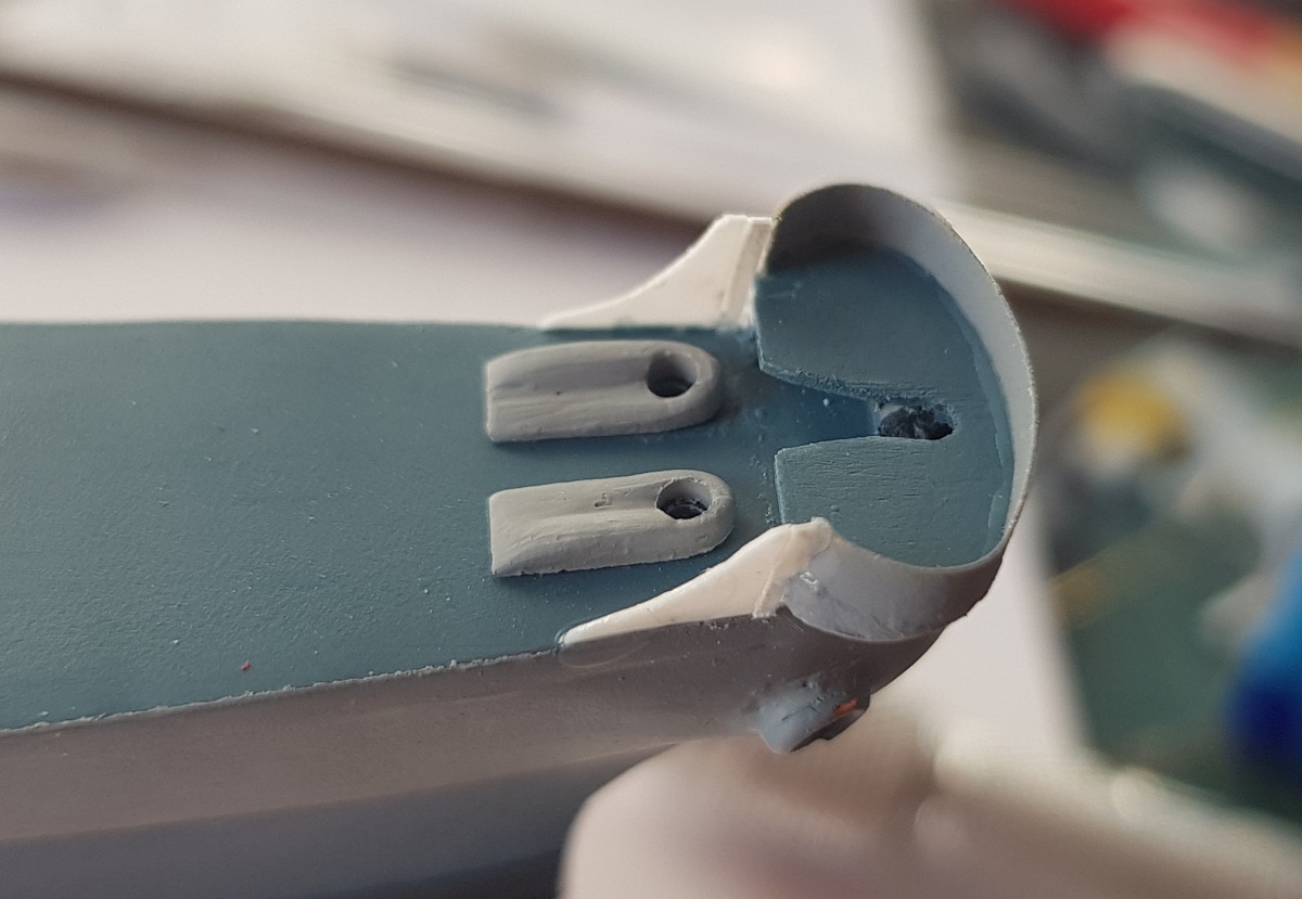

Habe noch etwas gemacht, der Ankerkette gleit vorne

es geht langsam... aber sicherlich weiter

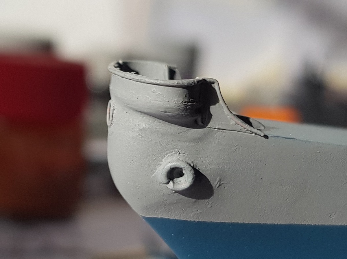

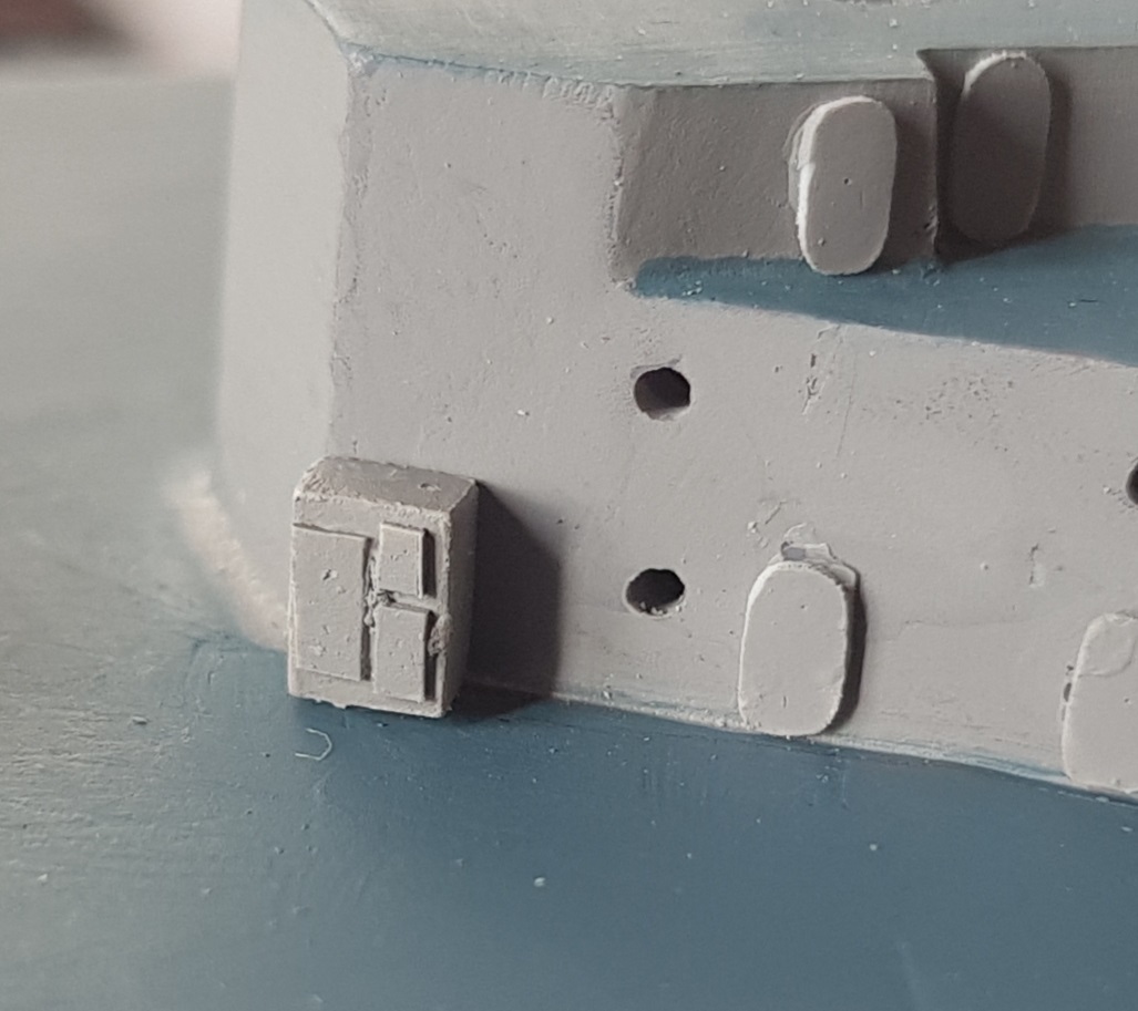

es braucht viel Zeit die kleine Sachen Scratch zu machen da alles so klein ist ... aber … das Resultat lohnt sich für mich.
Dieser Seite ist dem ersten Niveau fast fertig… andere Seite muss ja auch noch …pfff lol
Habe ach am Bug weiter gemacht .. die Löcher der Ankerkette sind ausgebohrt um den Eindruck der tiefe zu geben, Anschluss mauer der Front Schutz Mauer und deck muss noch bearbeitet werden aber man sieht wo es hin geht

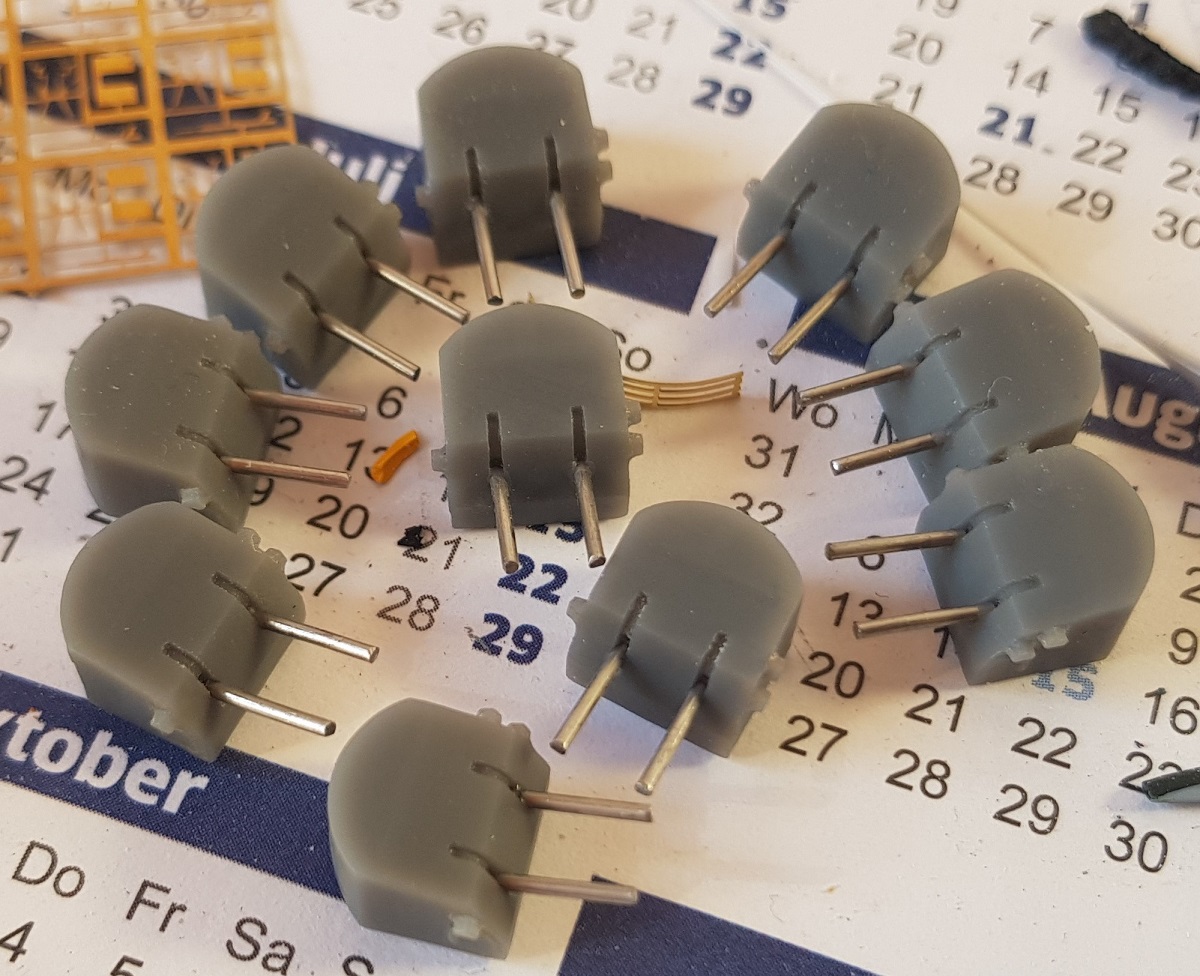

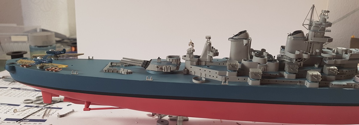

noch ein bisschen weiter... aber ein ferflickst schwierige Sache war das um das richtig zu haben
alle 10 habe jetzt ihre Barrels …. Und das In stahl
Triumph68
Beiträge: 743
mit bisschen Farbe und Stützungen zieht das schön besser aus

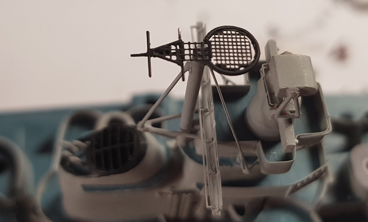

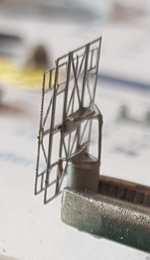

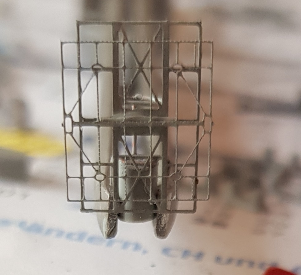

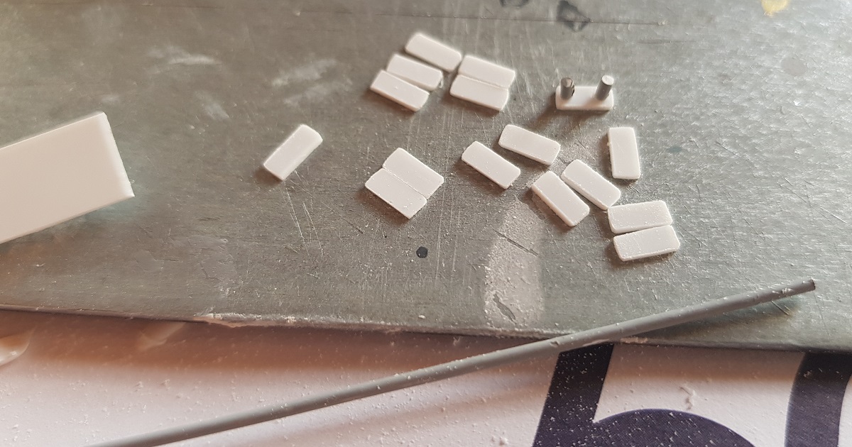

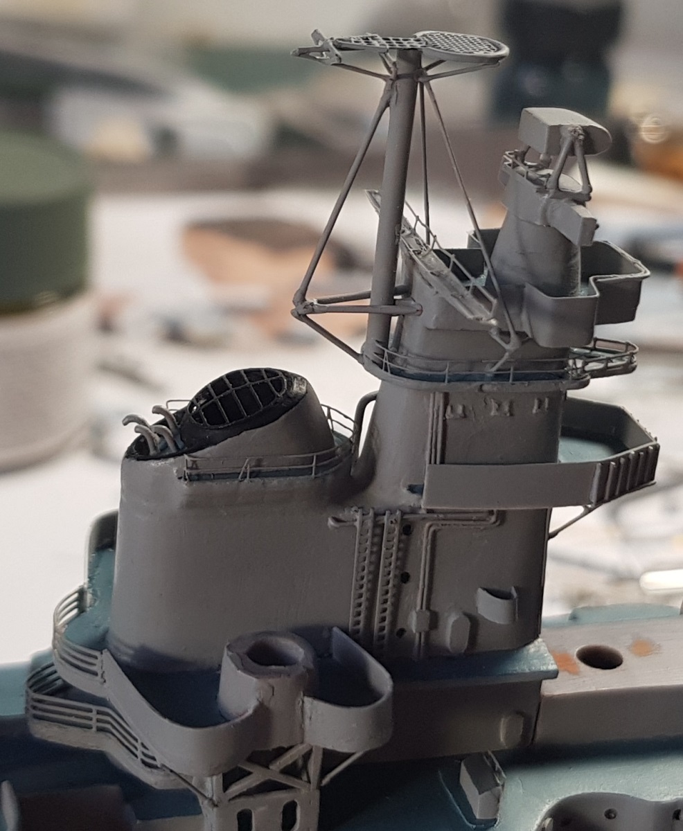

weiter an Radar
und wieder ein zuerst weggeschnittenes und jetzt «Scratch build» teil
