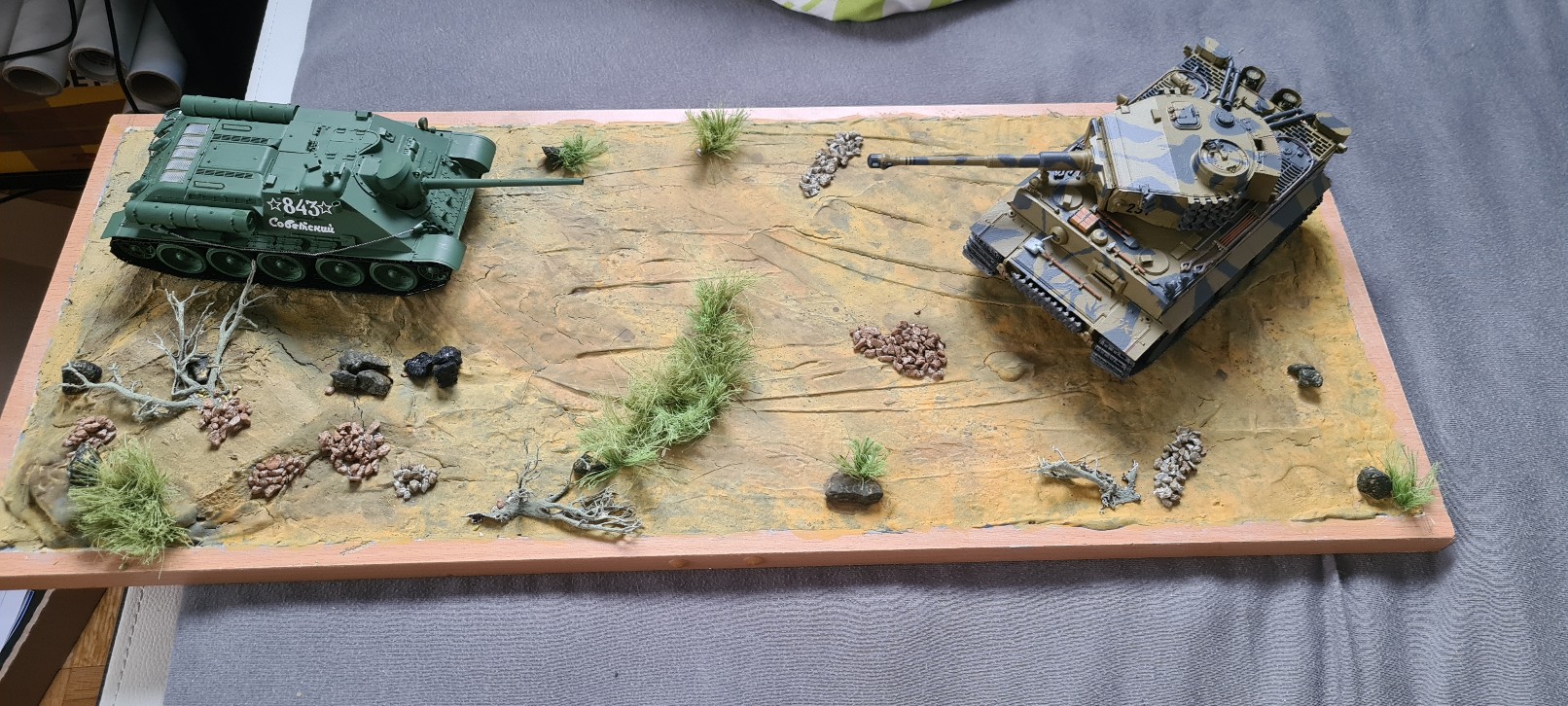

O ha...
Wenn ich hier die Bilder so sehe traue ich mich als Anfänger ja gar nicht was zu zeigen :o
Aber hier mal mein erstes Projekt. Die panzer müssen noch gealtert werden und es ist absolut nicht massstabsgetreu.
Mir gefällt es bisher trotzdem.
Für Kritik oder Anregungen habe ich immer ein offenes Ohr :D

Sieht doch gut aus :thumbup: . Nach der Alterung wird es noch besser sein. Übrigens: Wir waren alle mal Anfänger, also keine Scheu was zu zeigen. Schlimmstenfalls gibt's hilfreiche Tipps.

Also ich war nie Anfänger. Ich war blutiger Anfänger :D
Ja, ist doch ok. Wenn du dich schon an Alterung ran traust, holt das nochmal was raus.
Die Bodenplatte wirkt "gepinselt", wie wenn du Gips, dicke Farbe oder sowas einfach auf eine komplett Ebene Fläche gepinselt hättest.
Ein Tipp hier, hol dir eine Styrodur Platte aus dem Baumarkt, damit lässt sich eine menge machen. Und wichtiger, schöne Oberflächen, schnell und einfach modellieren. Einfach rein schnitzen, feilen, sägen, aber auch ein Feuerzeug ist eine Option. Dann eine dünnflüssige Wasser/Gips(Spachtelmasse)/Holzleim/Farbe Mischung drüber und fertig ist das ganze im groben.

Das mit der styrodurplatte werd ich beim nächsten mal auf jeden Fall probieren :)

Das ist alles Styrodur

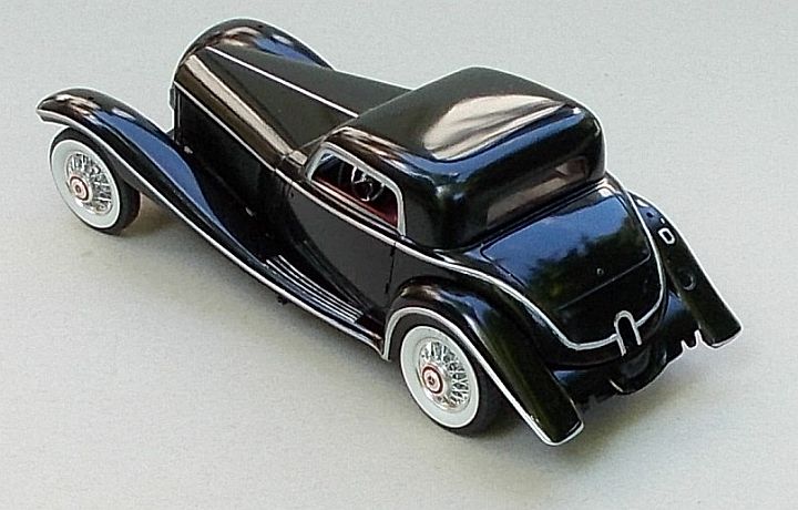

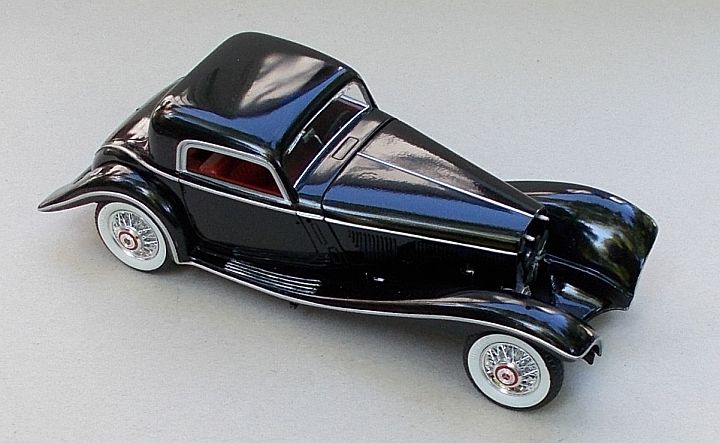

Die Lackierung ist mit zwei Spritzvorgängen fast gelungen. Die rechte Tür musste ich nachbessern, weil vom vorherigen Verschleifen noch Kratzer durch den Lack sichtbar waren. Während die Oberfläche auf Dach und Kotflügeln schön glatt ist, habe ich auf der Motorhaube eine leichte Apfelsinenhaut, aber ich lass das jetzt so.
Mit Alufolie für Zierleisten kann ichh mich nicht anfreunden, weil es oft eine Faltenbildungen an Kurven und Ecken gibt.
Wow, der sieht ja mal stark aus :o! Richtig toll geworden :respekt:.

Kann mich nur anschließend! :respekt: :respekt: :respekt: :respekt:

Die BMF ist eigentlich so "hauchdünn", dass sich die Falten fast vollständig heraus streichen lassen. Selbst mein dagegen relativ dickes Alu-Klebeband ist da recht "dankbar".
Aber klar, deine Lackierung sieht auf den Bildern sehr gut aus. Jeder kocht anders.
Auf alle Fälle, ein sehr schönes Ergebnis👍

Hup! hup Paul!
Man kann sich an den eleganten Linien von damals kaum satt sehen :D
Toll umgesetzt :thumbup:
