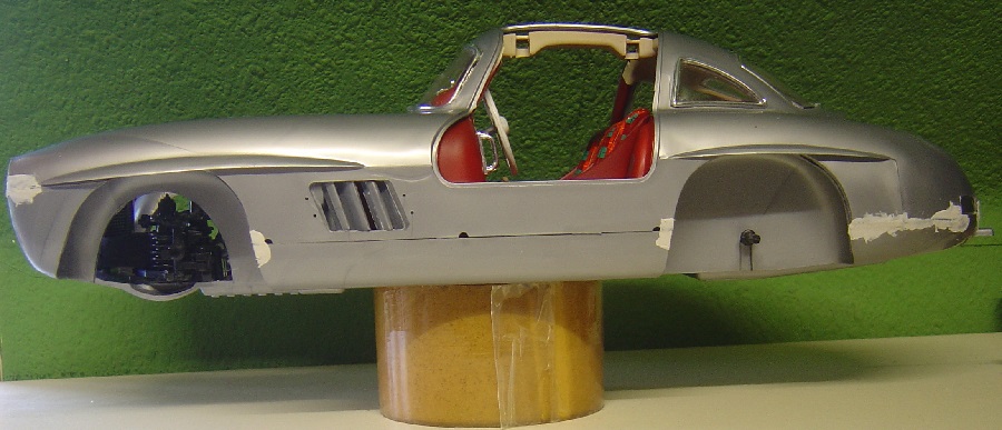

Es geht weiter
Obere und untere Karosserie verschraubt :D und verklebt

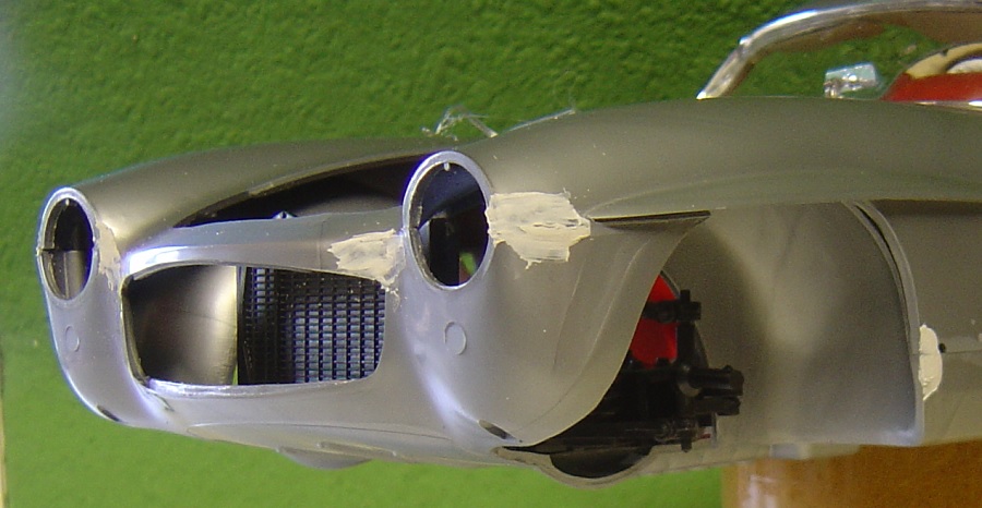

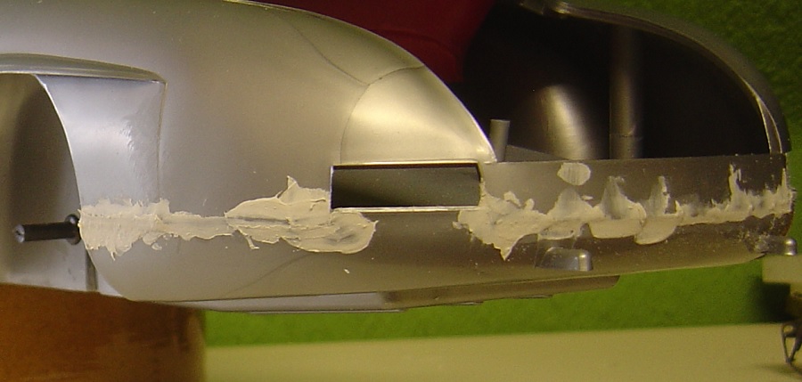

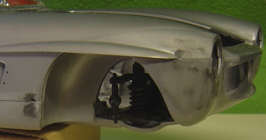

Und das spachteln geht los.

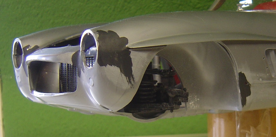

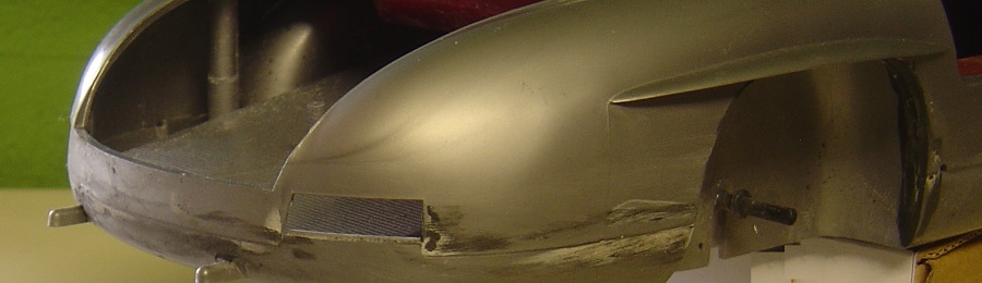

Verschliffen und mit schwarzen Füller ( Farbe ) gestrichen.

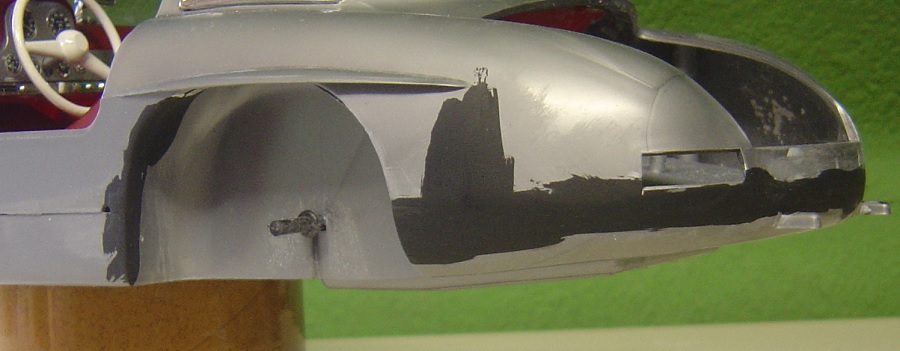

Und den Füller wieder mit 600 Papier wieder abgeschliffen.

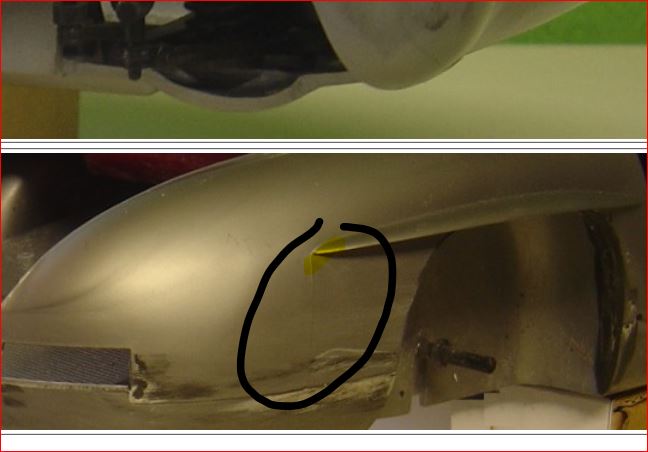

Beim letzten Bild hast du, glaube ich, eine Nahtstelle übersehen.
Am Ende der Zierleiste, zum Heck hin, senkrecht runter; wäre Schade, wenn du die nach deiner Arbeit und dem Lackieren noch sehen würdest.
Bei mir wäre der Bausatz in die lange Schlange derer Modell gekommen, für die ich Mega-Muse brauche, um mich durch solche Arbeiten zu kämpfen...
Du hast den Benz gut im Griff👍🏻
Beiträge: 2562
Die Form auf dieser Seite passte sehr gut. Das Dunkle ist eine Schliere wie über dem Rücklichtloch.
Ich glaube Bert meint diese Stelle:
Saubere Arbeit. Ich bin gespannt, wie das Abkleben klappt und wie er am Ende raus kommt.
Beiträge: 2562
Ja das hatte ich auch so verstanden. :D , Auf der linken Seite war ein Versatz von 0,2 mm, rechts war kein fühlbarer Versatz, nur eine Verfärbung des Kunststoff. Ich habe trotzdem leicht übergeschliffen dabei ist die Verfärbung noch deutlicher geworden.

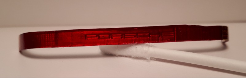

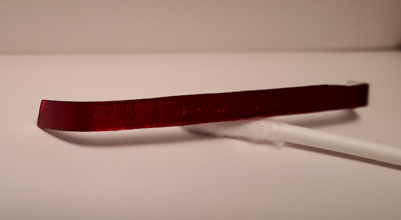

Hier ist das Rückleuchtenband komplett (transparent-)rot durchgefärbt.
Band
Band

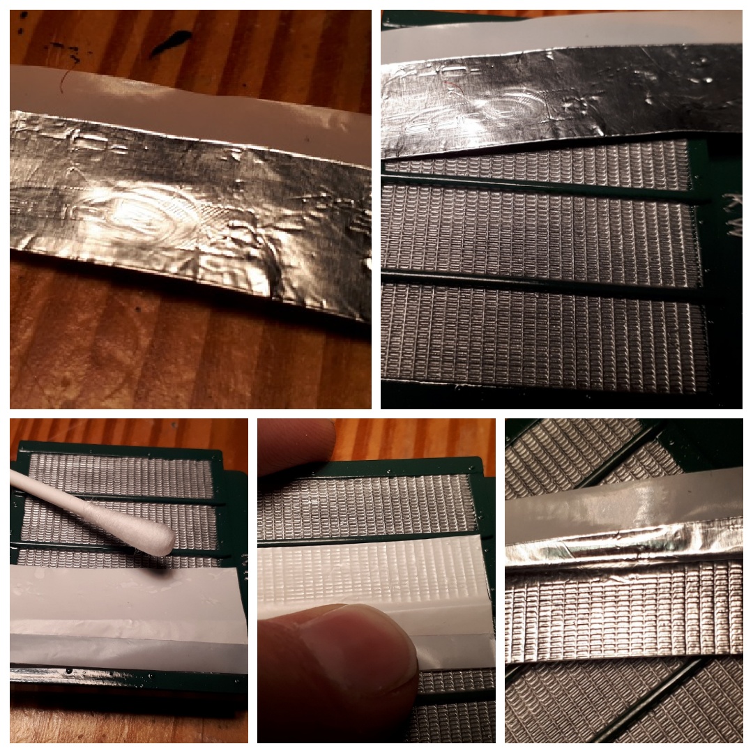

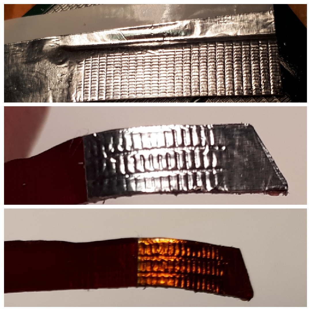

Um die "Prismen" deutlicher zu machen, klebe ich eine Silberfolie dahinter und reibe sie mit Q-Tips fest auf die Struktur:
Alu
Alu

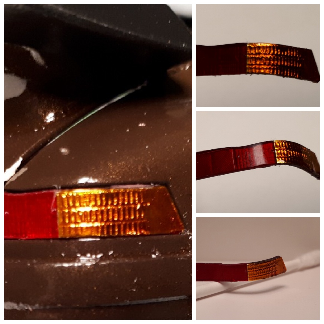

Jetzt fehlt es aber noch an den Blinkern. Diese sind ja rot und die bekommt man auch nicht (transparent-)orange.
Hierzu habe ich etwas versucht, was ich gar nicht so schlecht finde und es euch deshalb auch zeigen möchte.
Ich habe hier ein paar Collagenbilder eingefügt, die, so denke ich, mehr aussagen, als wenn ich hier mit noch mehr Text um mich werfe.
Stufe1
Stufe1
Stufe2
Stufe2
Stufe3
Stufe3
Orange ist Tamiya X-26

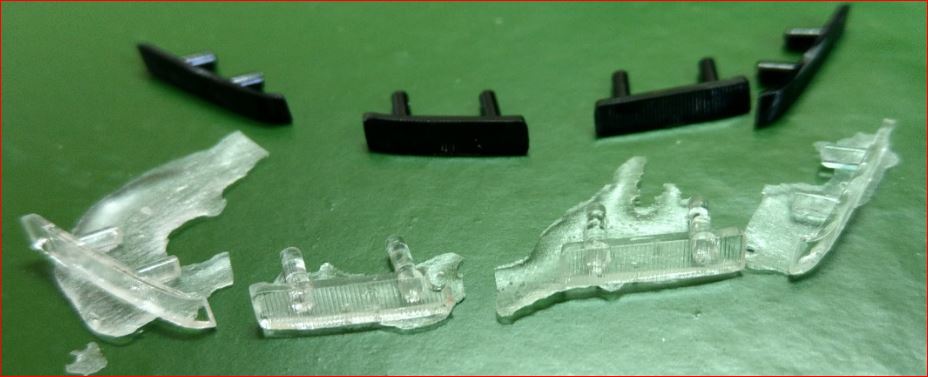

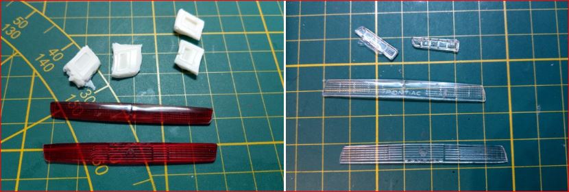

Ich gieße mir die Teile mittlerweile selbst.
Beispielsweise für die 3rd gen Pontiac Firebird / Trans Am für AMT/ERTL/MPC:
die liegen immer in rotem Klarteil bei. Im Bild link das Original, rechts die unternen Beiden die Abgüsse
Man kann die einfach schöner bemalen. Auch, wenn sie im Original auch komplett rot eingefärbt sind. Die Mittelstücke sind in der Regel dunkler und das Rundere (in der Mitte) hat im Original ein schwarzes Netz bedruckt. Das kann man besser darstellen, wenn es nicht rot ist. Es wirkt einfach besser.
Die oberen zwei kleineren Rückleuchten gehören zum ~1970er Dodge Charger

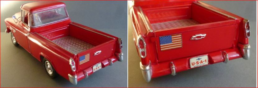

So habe ich auch für meinen 1950er Chevrolet Apache ein Rücklicht reproduziert:
Die sind im Original Chromteile (links). Das ReProTeil ist aus klarem Resin und entsprechend bemalt
..oder die Frontlampen an der hier in der Gallerie stehenden Corvette C4:
Richtig schwarz gegossen. Noch bescheuerter als rot gegossen.
Selbstredend konnte ich so auch die Front- und Rückleuchten für den Umbau des Chevrolet Silverado zum GMC Sierra bewerkstelligen oder den Dodge Challenger zum Facelift bringen.

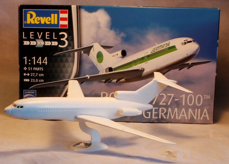

Da fällt mir noch ein..... ich habe auch ein Nebenprojekt. Das da.....:
Ist mehr so´n Wochenendprojekt. Außerdem ein nicht wirklich schöner Bausatz.....alles da, was man nicht haben will...: Fischhäute, Vertiefungen, Auswurfmarken, usw. Egal.... ich bau den Flieger fertig....ist ja zum......"Reinriechen" in den Fliegerbau... ;)
