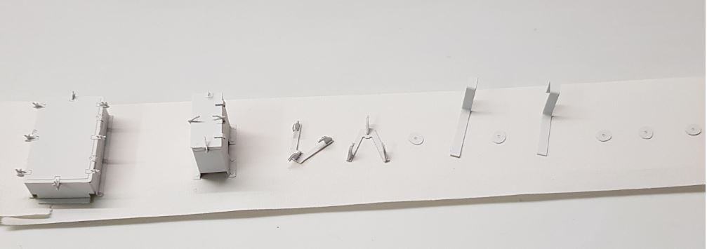

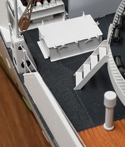

der nächste Schwung Teile zum Lackieren fertig. Hedgehog, Leiter, Seitenwände. Lässt sich alles ganz gut biegen, wird mit wenig Sekundenkleber zusammengesetzt. Probleme hat man da keine zu erwarten.

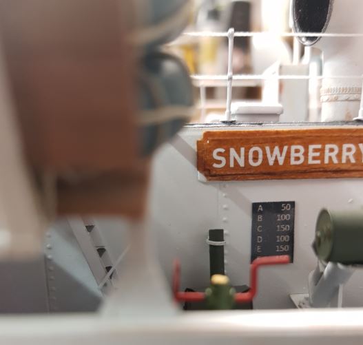

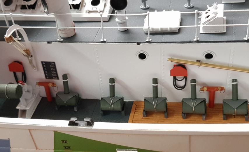

Tiefentabellen für die Wabos, mit dem Laserdrucker selbst erstellt:

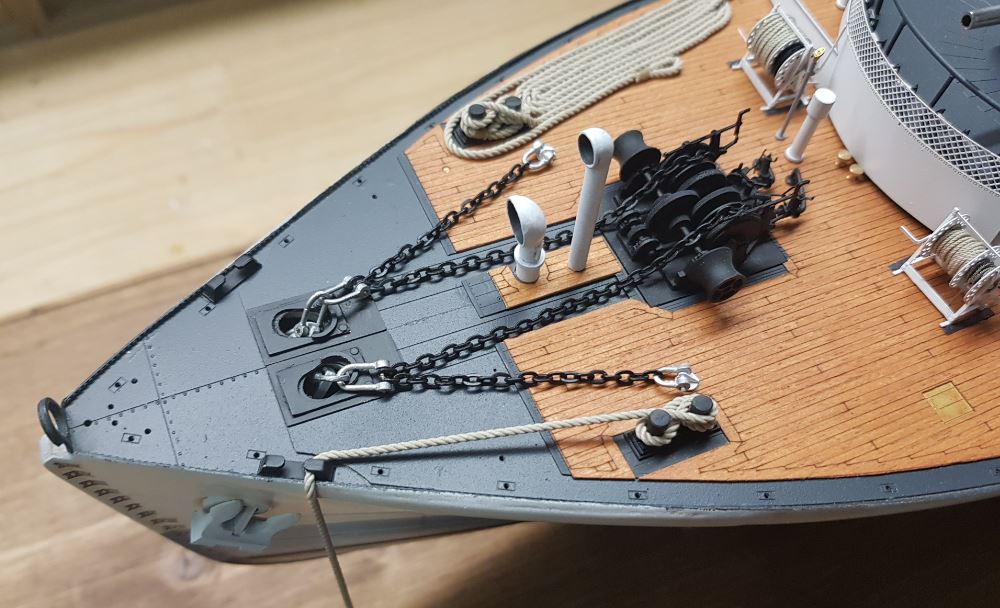

Trossen vorn...

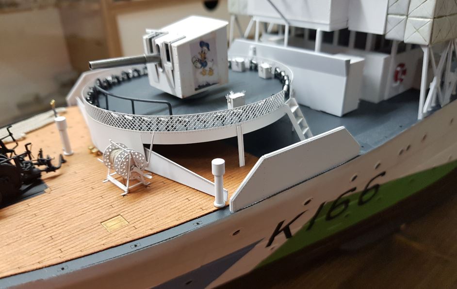

die Splitterschutzwände auf dem Vordeck sind fertig lackiert und installiert:

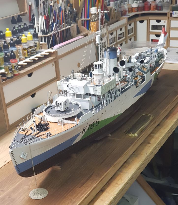

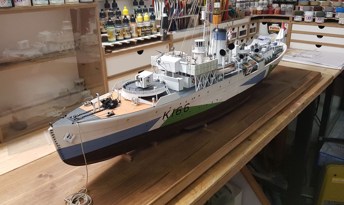

und ein ganz wichtiger Schritt,- Das Schiff fest auf dem Ständerbrett montiert. 2 M4 Schrauben halten das Modell an seinem Platz und mit Keilen ausgerichtet und fixiert:

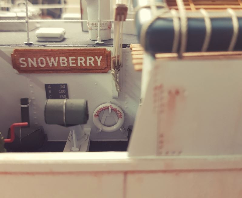

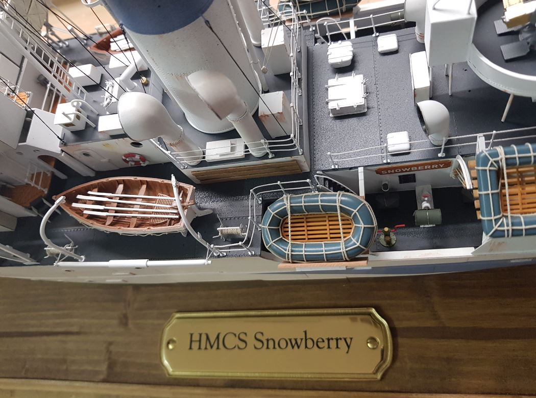

Das Namensschild ist gekommen:

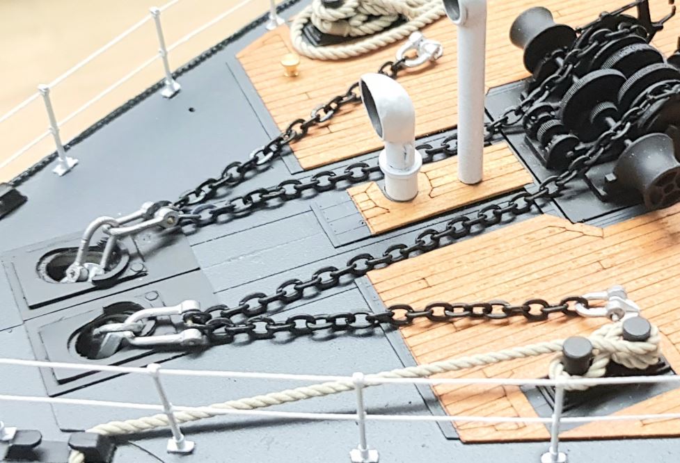

Das Ankergeschirr ist komplett:
die Beschriftung für weitere Rettungsringe sind wieder am PC und Laserdrucker entstanden:

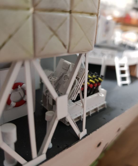

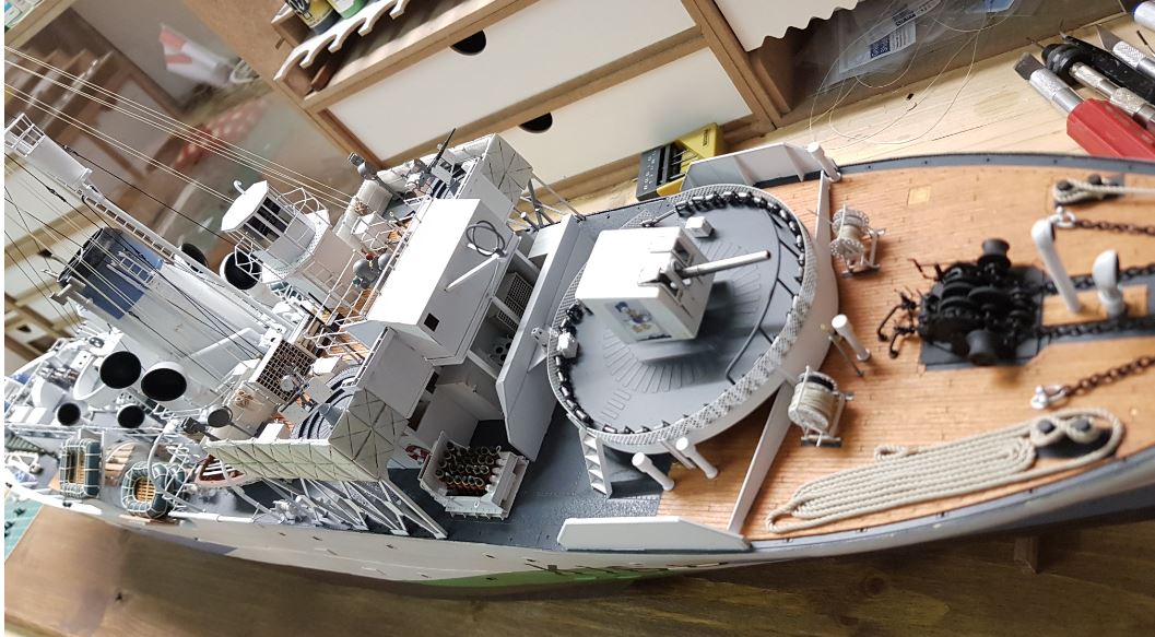

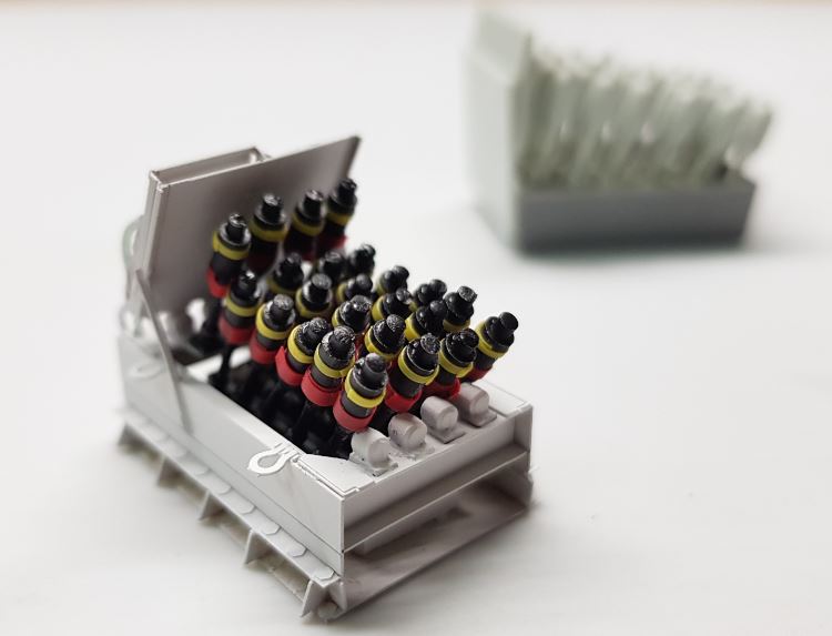

Das Hedgehog kurz vor der Fertigstellung

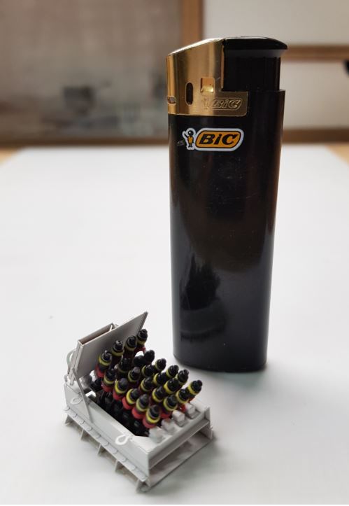

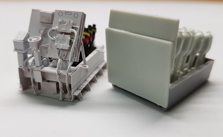

die Granaten sind fertig zum Einbau:
zwei Ansichten mit Vergleich zum Revell Bausatz Teil:
Größenvergleich:

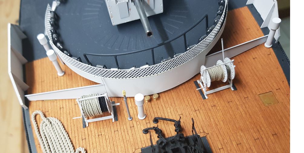

und eingebaut:
wenn dann die zugehörige Splitterschutzwand an ihrem Platz steht, sieht man allerdings nicht mehr viel
und eine Frontansicht mit etwas ungewöhnlicher Perspektive:

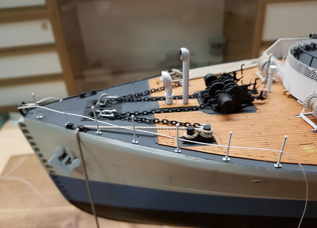

Teil 13, Vorschiff-Reling und Kleinkram

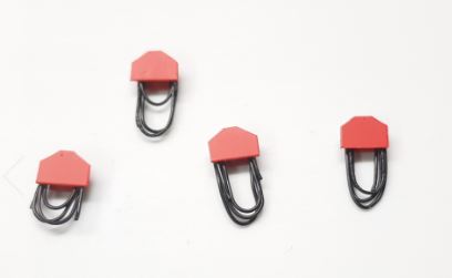

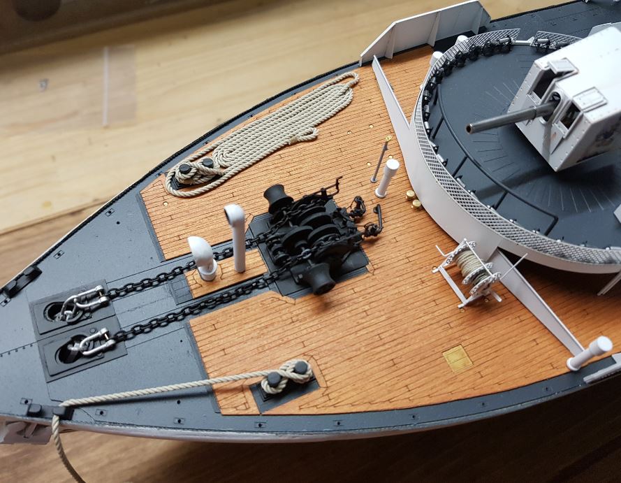

nachdem die Stützen lackiert und installiert sind geht es an das installieren der Seile:

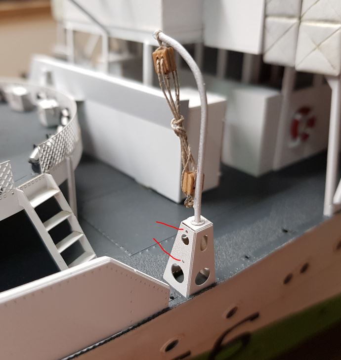

diese Davits haben eine Durchführung für die Relingseile, (die beiden roten Markierungen) Hier sollte man die Seile nervenschonend durchziehen BEVOR man die Davits fest installiert, denn im verbauten Zustand ist es so gut wie unmöglich.
und die Reling auf der Backbordseite ist fertig:

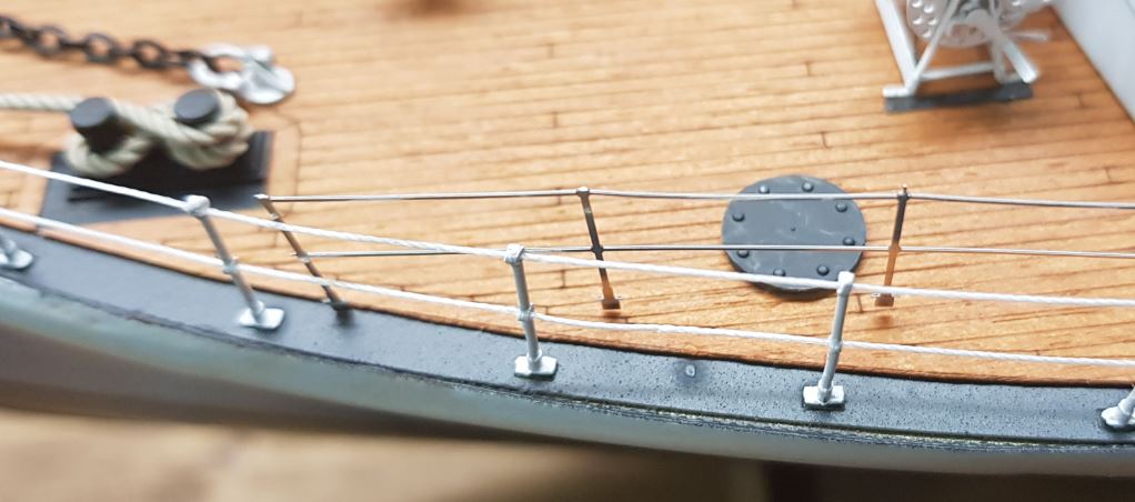

Beiträge: 1845

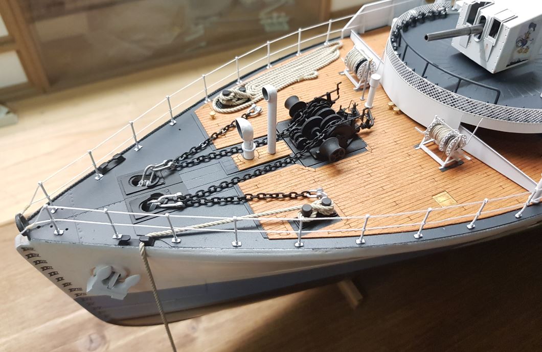

die Reling auf dem Vordeck ist komplett
Detail Vordeck:

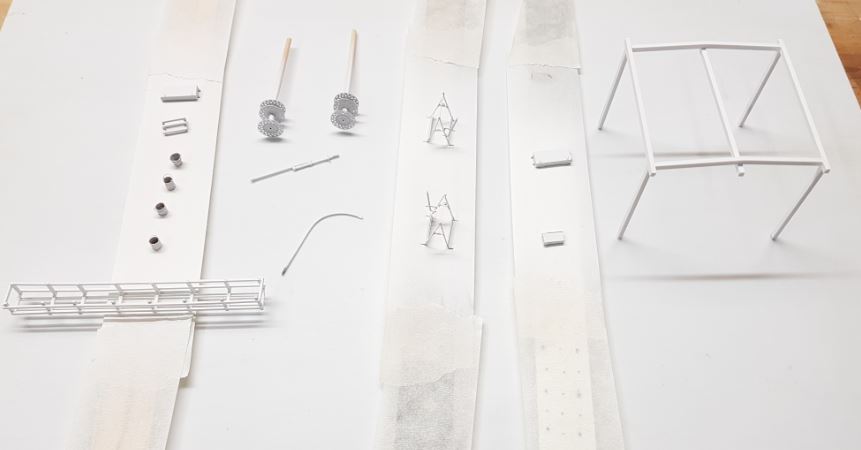

Rot hatten wir noch gar nicht. Weitere Kleinteile:
Wasserschläuche Scratch hergestellt:
ohne Wasser sind die aber sinnlos, deshalb habe ich aus Gussästen und Kleinteilen ein paar Hydranten gebaut:

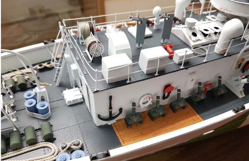

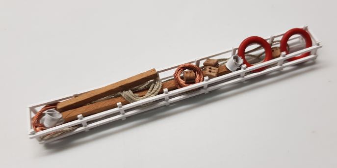

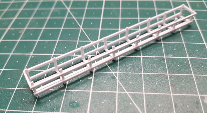

viele Besatzungen haben praktische Lösungen gebaut um alle möglichen kleinen Problemchen zu lösen. So zum Beispiel Staukörbe um etwas Ordnung auf den sowieso schon total überfüllten kleinen Schiffen zu schaffen.
So einen Korb habe ich aus Profilen gebaut:
Nightquest1000
Beiträge: 1845

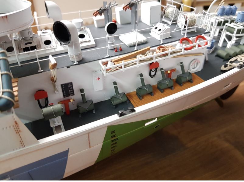

aus geätzten Handrädern und Kleinst-Teilen aus dem Teilefundus sind Absperrhähne und Ventile entstanden:
wahrscheinlich die letzten Teile die Weiß lackiert werden mussten:
Mit Holz, Tauen, Blöcken, Rettungsringen und Eimern etwas Unordnung angerichtet:
zusätzliche Kabeltrommeln auf dem Maschinenhaus sind entstanden:
der Korb ist installiert, auch solche Kleinigkeiten wie 1.Hilfe Schränke sind Scratch entstanden:
Die Recherche hat ergeben wo überall diese Absperrhähne zu finden sind, hier z.B.:

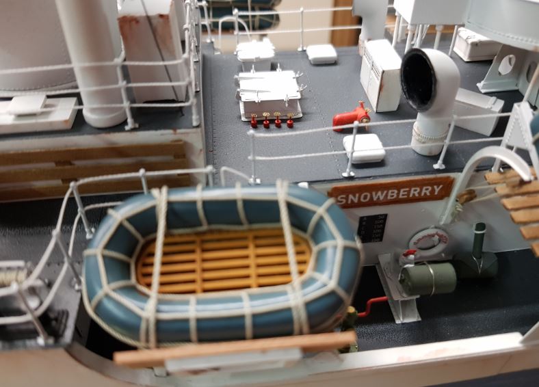

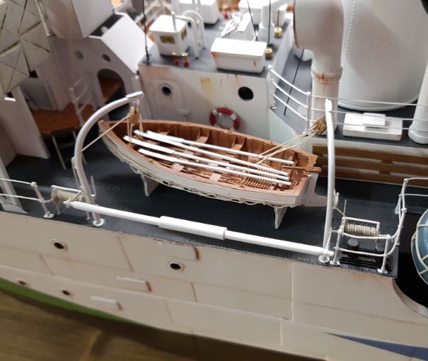

die Beiboote sind getakelt. Die Blöcke die ich auf dem Schiff verbaut habe, stammen meistenteils von Krick, ein paar habe ich auch selbst gefertigt:
auch im Atlantik gibt's heiße, sonnige Tage. Manche Besatzungen hatten eine Art Pavillon auf der Brücke für ein Sonnensegel aufgebaut. Das habe ich der Schneebeere auch gegönnt und Scratch aus Kunststoffprofilen gebaut. Es sind diese Kleinigkeiten, die ein Modell lebendig werden lassen:

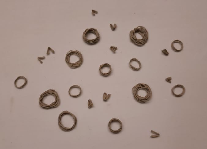

ein paar Taubündel hergestellt. Geht am besten mit wasserverdünntem Weißleim…

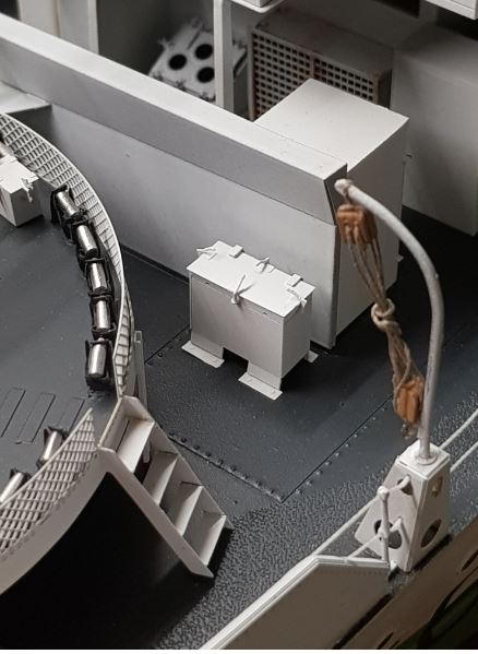

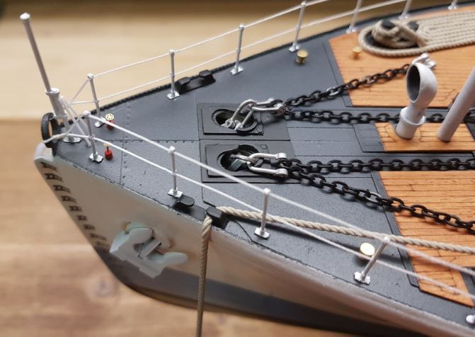

Ein Bild muss ich noch nachliefern. Ich hatte versprochen die Reling mit den gegossenen Stützen im Vergleich zur geätzten Reling zu zeigen.
Hier, bitte sehr. Meiner Meinung nach ist das geätzte Teil zu flach und die gegossene Version mit den echten Durchzügen sieht schöner aus:
