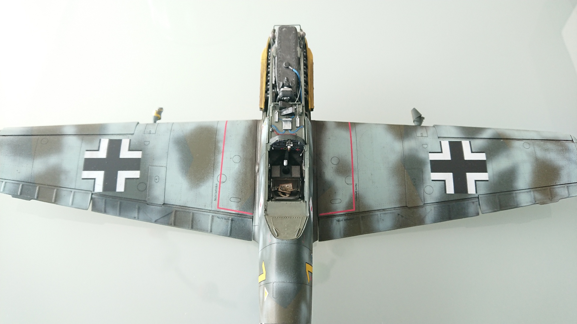

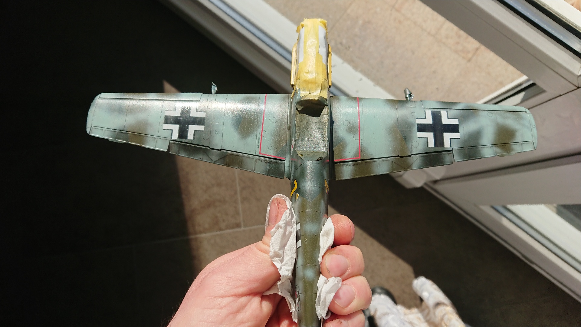

Besser, Du hattest den Plan im Kopf und nicht umgesetzt als nachher sich ärgern, "...hätte ich bloß mit Aluminium vorlackiert..."
Das Ergebnis kann sich sehen lassen. Ich fand die Freihandlackierung mit den hellen Flecken schon gut. Weil es Freihand ist. Muss man auch können. Ich habe da immer Bammel, dass entweder zu viel Farbe drauf kommt und es verläuft oder fleckig wird, oder, dusselig noch Farbe mit sprüht und dann zum nächsten Flecken übergeht. Auch wieder versemmelt :lol:

Ich danke dir. Ja, ich hatte auch Bammel. Und wenn man scharf (auf den Flügeln) hinschaut, sieht man auch wo ich freihand angefangen habe und wo es dann etwas flüssiger lief. Aber egal...

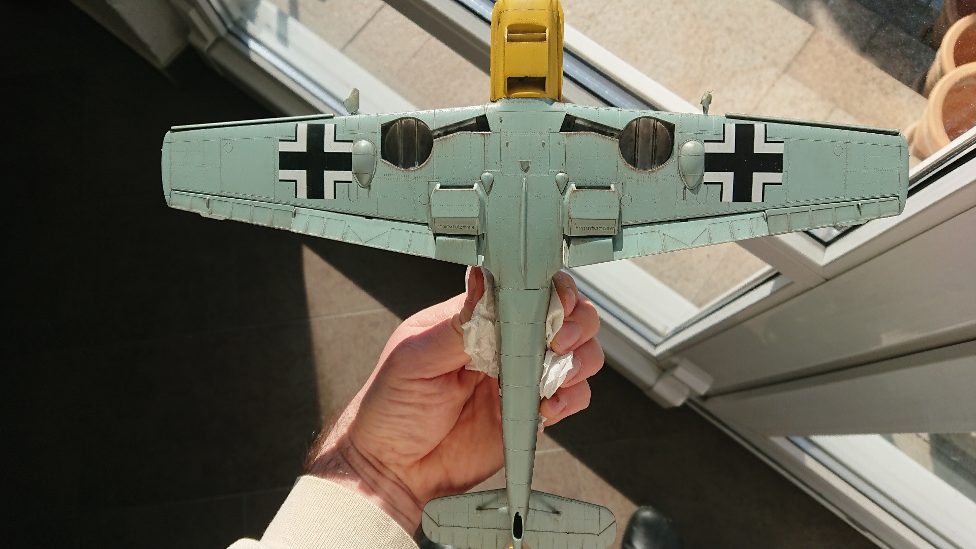

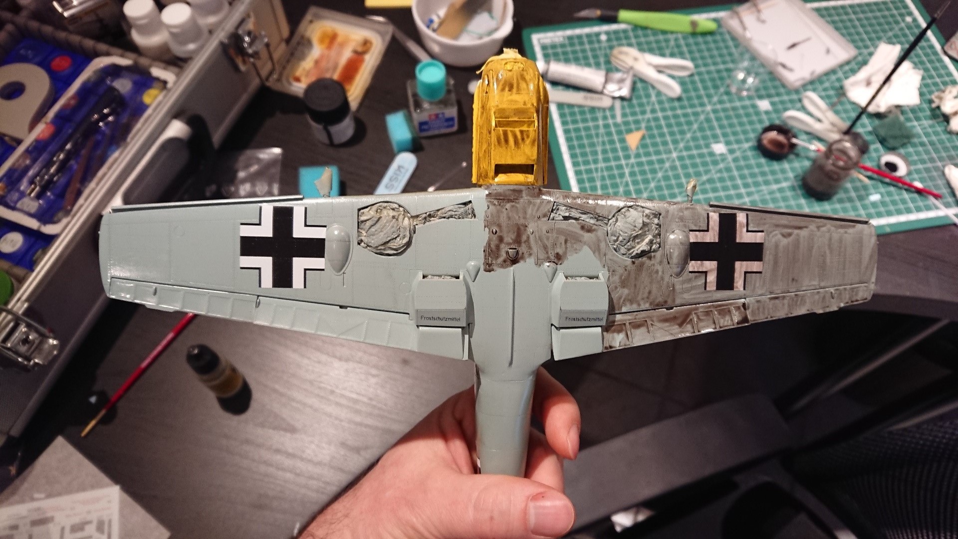

Hab mich einige Zeit davor gedrück, aber heute war es soweit, habe mit dem Washing begonnen. Irgendwie ist die Vorstellung, das eigene Werk einzusauen nicht so prickelnd.
Wie im ein oder anderen Tutorial gezeigt, habe ich braune und schwarze Ölfarbe stark mit Terpentinersatz verdünnt und zunächst an unspektakulären Teilen gestestet.
30 min warten, dann in Strömungsrichtung abwischen. Hat funktioniert. Dann also auf der Unterseite des Flugzeugs aufgetragen:
Hier auch 30 min gewartet und dann in Strömungsrichtung mit Klopapier abgewischt.
An manchen Stellen habe ich es 2-3 mal gemacht, bis es gut aussah. Bin total fasziniert, wieviel 3-Dimensionalität dabei herauskommt, auch wenn man es auf dem Foto nicht so gut erkennen kann. Morgen kann ich mir dann die Oberseite vornehmen.

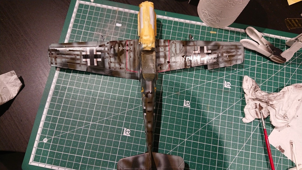

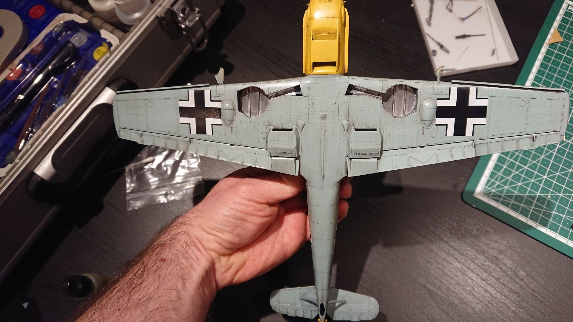

Der Rest des Flugzeugs wurde auch eingesaut und wieder abgewischt. Hat auch wieder mehrere Durchgänge benötigt, bis alle Stellen wirklich erreicht wurden. Aber man kann wirklich wunderbar alle Konturen erkennen :)

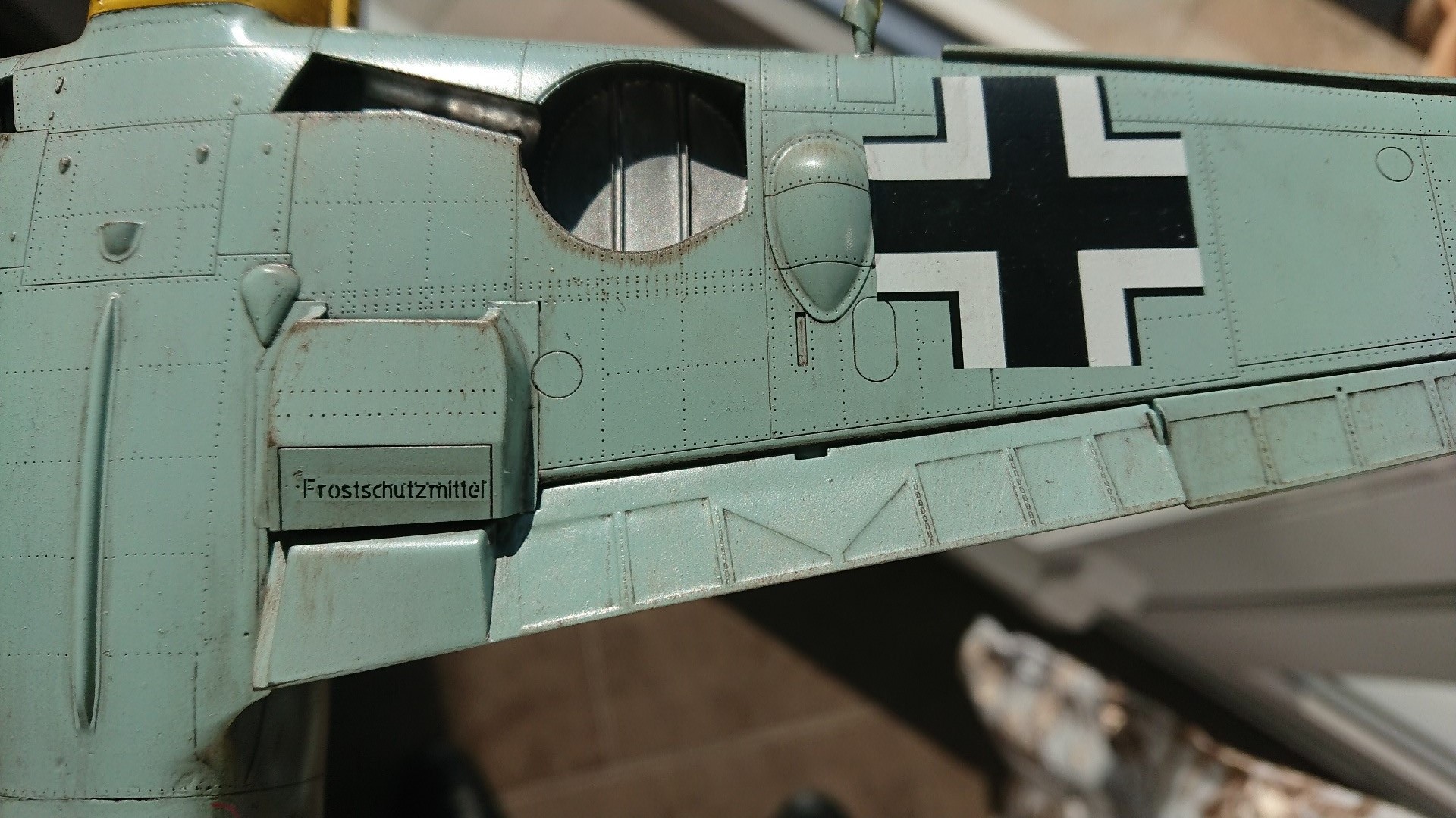

In meiner Lieblingsmixschale wurde schwarze und braune Ölfarbe gemischt:
Paulaner Salvator funktioniert am Besten ;)
Damit habe ich auf der Unterseite harte Kanten trockengebürstet.
Hier im Detail:

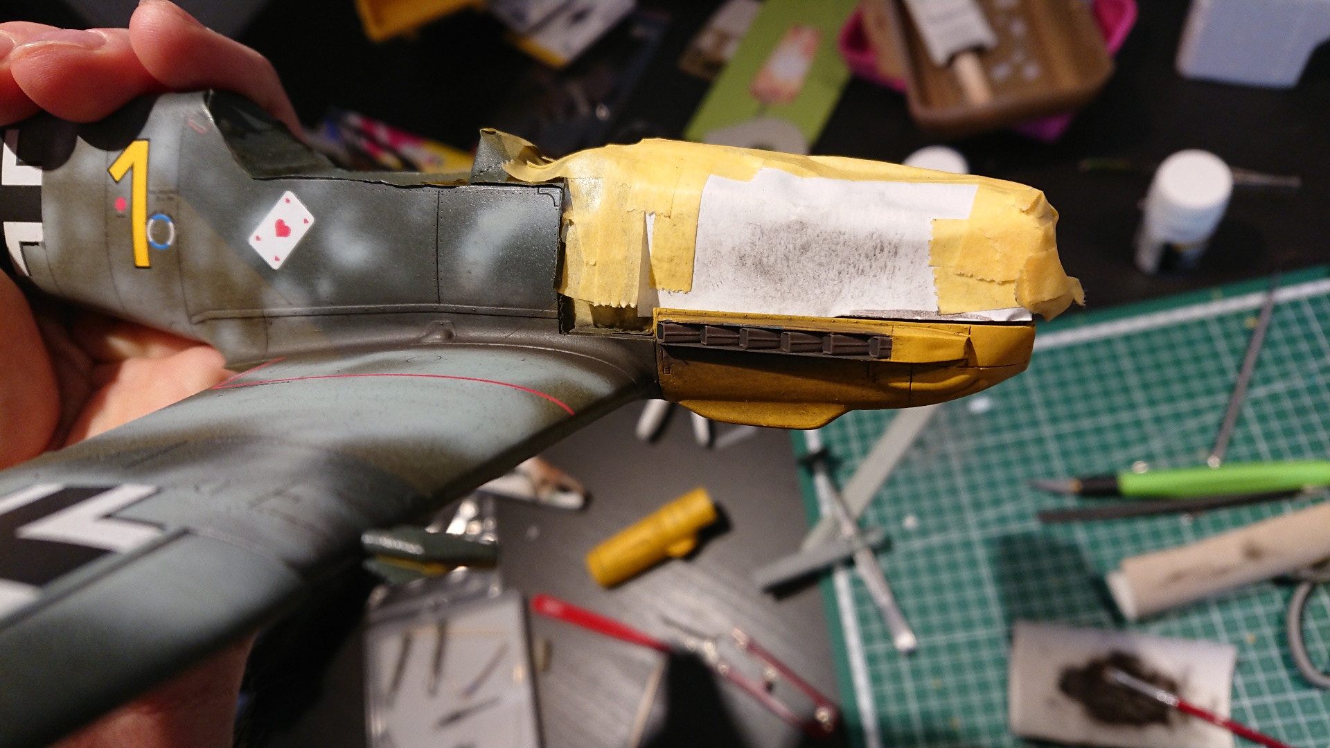

Inzwischen wurde das Flugzeug mattlackiert. Das war am Ende unspektakulär und auf den Fotos sieht man nicht wirklich einen Unterschied.

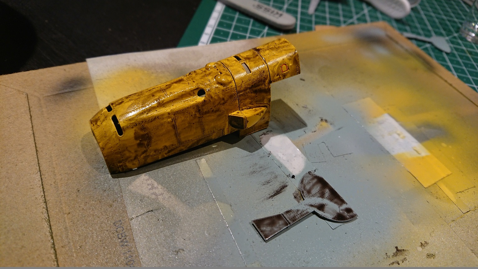

Damit war es an der Zeit, die 12 Auspuffe wieder zum Vorschein zu bringen. Leichter gesagt als getan, nach den Wochen ist die Maskierflüssigkeit eher ein zäher Gummi, der sich nicht sonderlich gut greifen lässt.
Mühevoll und Krümel für Krümel ging es aber wieder runter. Hierbei hat es sich ausgezahlt, dass ich eine Zwischenlackierung in Aluminium gemacht hatte. An einzelnen Stellen ist etwas von der gelben Farbe mit abgegangen. Die Alu-Schicht drunter ist aber heil geblieben.
Ich habe mit Pigmenten (schwarz und braun) den Bereich verrußt und auch noch eine dünne Spur damit auf den Flügeln gezogen. Man kann es aber nur schwer auf den Fotos sehen. Fixiert habe ich die Partikel mit Tamya Verdünner (hab ich aber erst an einer unauffälligen Stelle getestet).
Danach sind die kleinen Alustellen zu schmutzigen Abnutzungen geworden. Für das nächste Mal sollte ich mir vielleicht eine andere Methode ausdenken (abgucken).

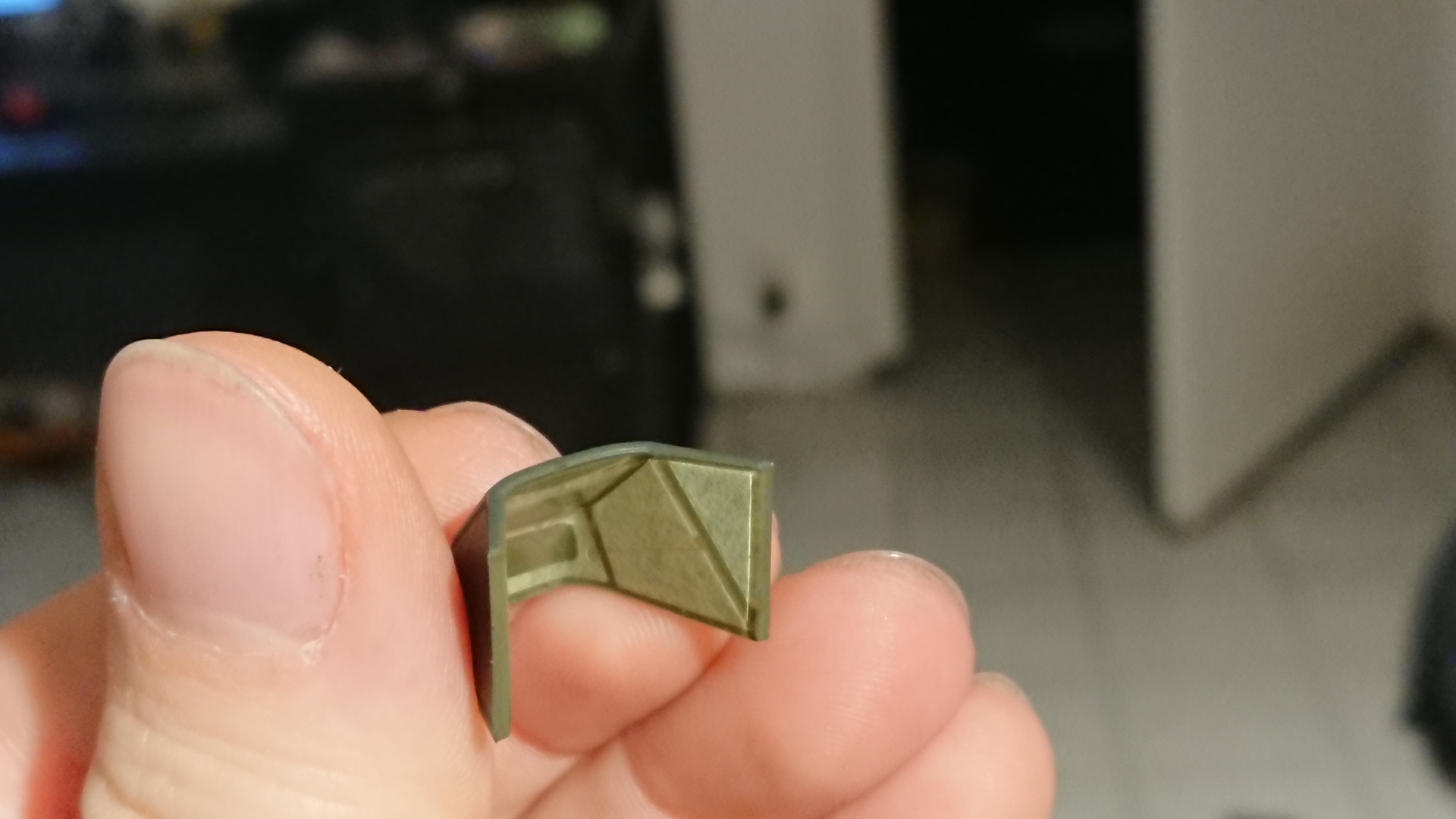

Und weil als nächstes die Scheiben dran sind, durfte ich nach so langer Zeit endlich auspacken. Alle Abklebungen sind dicht geblieben, keine bösen Überraschungen :)
Hier also der Zwischenstand:

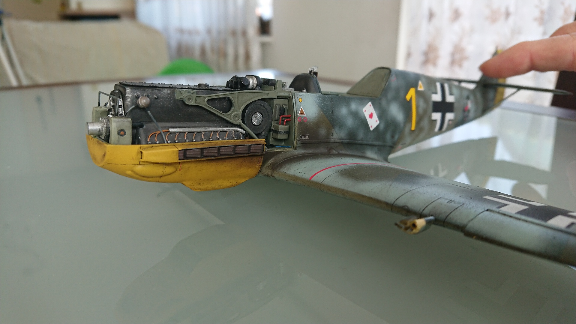

Der Motor ist eine Augenweide, aber irgendwie doch recht sauber. Sah der anfangs nicht anders aus?
Zur Kanzelverglasung eine Empfehlung:
Schleife die Kanten, die auf dem Rumpf aufliegen, leicht an und lackiere sie in der grauen Rumpffarbe. Damit vermeidest du die hässlichen Lichtreflexe, die die Wirkung mancher Modelle beeinträchtigen. Die Rahmung der Verglasung auch von innen auftragen, da ich annehme, dass die Kanzel auch geöffnet dargestellt werden kann. Sonst ist die Außenbemalung von innen auf der Kanzel zu sehen.
Falls du dies alles schon wusstest, nichts für ungut. Das Endergebnis wird sicherlich ein Modell für Ausstellungen.
Rafael Berlin
Beiträge: 998
Been thanked: 27 times
Es freut mich sehr, dass es dir so gut gefällt!
Und vielen Dank für die wirklich wertvollen Tipps! Hätte ich garantiert falsch gemacht!
Am Motor habe ich seit damals nichts verändert, wirkt vielleicht nur so. Aber im Vergleich zum Rest sieht das tatsächlich irgendwie recht sauber aus. Naja, dreckig machen ist einfacher, als es wieder zu sauber zu bekommen. Also vielleicht auch noch ein paar Pigmente drauf, bin auf den Geschmack gekommen :lol:
Ja, die Kanzel soll geöffnet dargestellt werden. Für außen hatte ich die mitgelieferte Maskierung aufgebracht und auch bereits lackiert.
Die Kanten, die auf dem Rumpf aufliegen hatte ich bereits mit lackiert, allerdings ohne sie vorher zu schleifen. Wird es trotzdem funktionieren?
Aber um himmelswillen, wie soll ich innen die Linien ordentlich hinbekommen? Ich verstehe absolut was du meinst, darüber hatte ich bislang einfach noch nicht nachgedacht. Gibt es dafür einen Trick? Aus dem Bauch heraus würde ich sagen, Maskierband in ganz dünne Streifen schneiden, drauf fummeln und auf keinen Fall mit Airbrush, sondern zärtlich mit einem ganz feinen Pinsel aufbringen. Möglichst wenig Farbe auf den Pinsel, eher schon fast trocken draufbringen, damit ja keine Farbe verläuft. Oder vielleicht irgendwie mit Edding? Meine Befürchtung ist, dass wenn ich innen auch nur leicht patze, dass es dann schlimmer aussieht, als wenn ich innen nichts mache.
