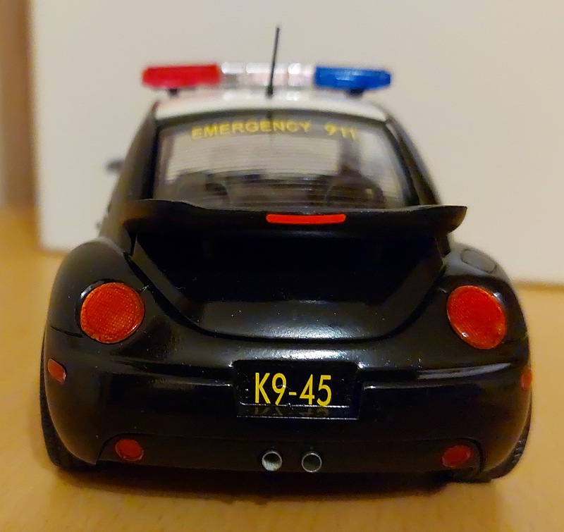

Heute gab's das Finale.
Die Decals wurden gesetzt. Die Spiegel und Türgriff bekamen Farbe. Die Scheibenrahmen wurden geschwärzt und die Scheibenwischer montiert.
Die Chromfelgen hätte ich gerne den Stern in schwarz, ABER ich werde durch die Reflektionen so getäuscht, dass ich es nicht schaffe, den Stern zu bemalen, nach drei Versuchen war dann Ende der Fahnenstange.
Die andere Felgenhälfte habe ich schwarz lackiert, sowie die Fahrwerksteile des Tuning-Sets.

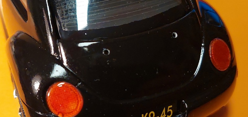

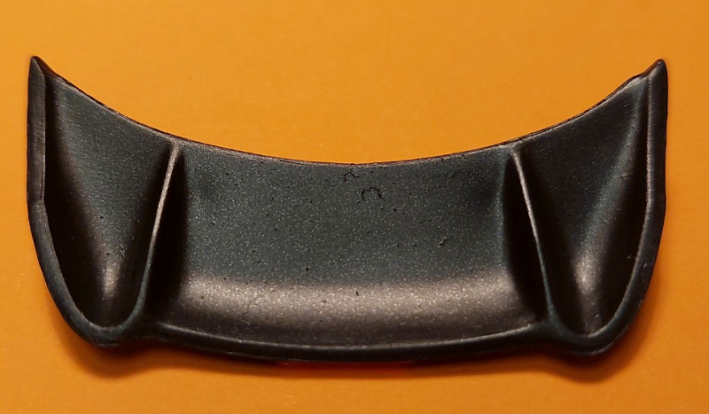

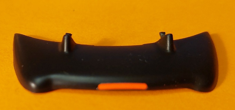

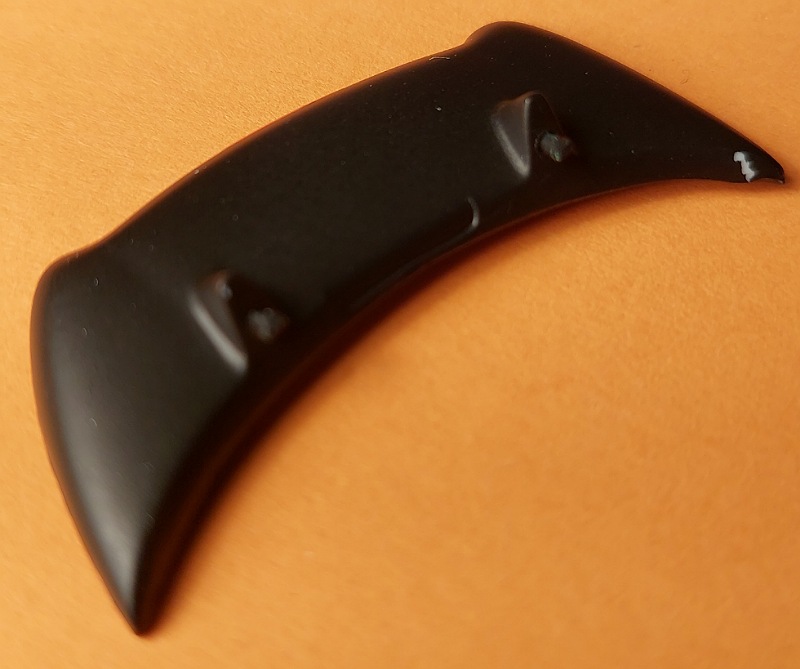

Der Heckspoiler wurde "verstiftet", danach bekam er eine komplette Schicht #302. Der Rest #302 in der Airbrush, hat dann noch einen Tropfen Eisen#91 bekommen und wurde auf die Oberseite gesprüht. Die dritte Bremsleuchte noch per Decals andeuten und fertig ist das Bügelbrett.
- Stifte
- IMG_01122021_011306_(800_x_669_pixel).jpg (84.91 KiB) 4603 mal betrachtet
- Kofferraum
- IMG_01122021_011246_(800_x_378_pixel).jpg (71.06 KiB) 4603 mal betrachtet
- Oben

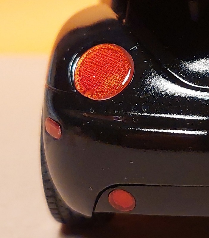

Die Klarsichtteile wurde alle auf der Rückseite mit #90 gepinselt, stark verdünnt mit Spiritus. Nachdem Trocknen, kamen sie an ihren Platz mit Contacta Clear.
Damit nicht zu viele Farben ins Spiel kommen, habe ich mich für vorne alles "weiß", also #90, und für hinten alles "rot", Tamiya X-27, entschieden.
Also war Vorne mit dem Einkleben alles fertig und hinten wurde X-27, verdünnt mit Spiritus, auf den Gläsern verteilt.
- Leuchten
