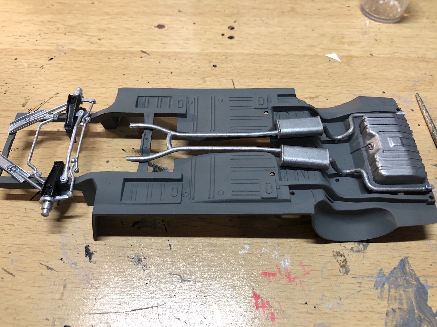

Tatsächlich... Man sieht nachdem Lackieren sehr gut die auszubessernden Stellen.
Ich hab mir heute erstmal die Aqua Color Basic geholt (unser modellbauladen führt leider nur Sachen von Revell)
Ich hab vorhin den Unterboden mit zwei schichten der zu benutzenden Farbe geluftpinselt. das Ergebnis gefällt mir.
Sollte ich das ganze noch irgendwie versiegeln? mit mattem farblosem Lack z.B.?

Das obliegt dir.
Gibt Modellbauer die schwören auf eine Versiegelung. Andere machen es nicht.
Ich für meinen Teil mache es nur, um z.B. Decals zu versiegeln, dann auch nur an dieser Stelle. Ansonsten finde ich, es verfälscht oft die Farben.
Für Hochglanz Modelle allerdings, schaut die Sache wohl ein wenig anders aus.
Eine Versiegelung nützt auch dann etwas, wenn das Modell oft angegriffen wird. Tabletop Figuren/Fahrzeuge z.B. Schützt dann doch vor abgestoßenen Lack.
Ansonsten, durch probieren, deinen Weg finden.

Hallo Rainer
Na dann lass ich den Unterboden erstmal so.
Aber früher oder später wird das auf mich zukommen.
Ich habe Aqua Color in farblos, matt und glänzend.
Dazu noch das erwähnte Aqua Color Basic.
ich muss ja irgendwann auch mal die Karosserie Lackieren.
Meine Modelle sollen nur stehen und werden nicht bespielt.
