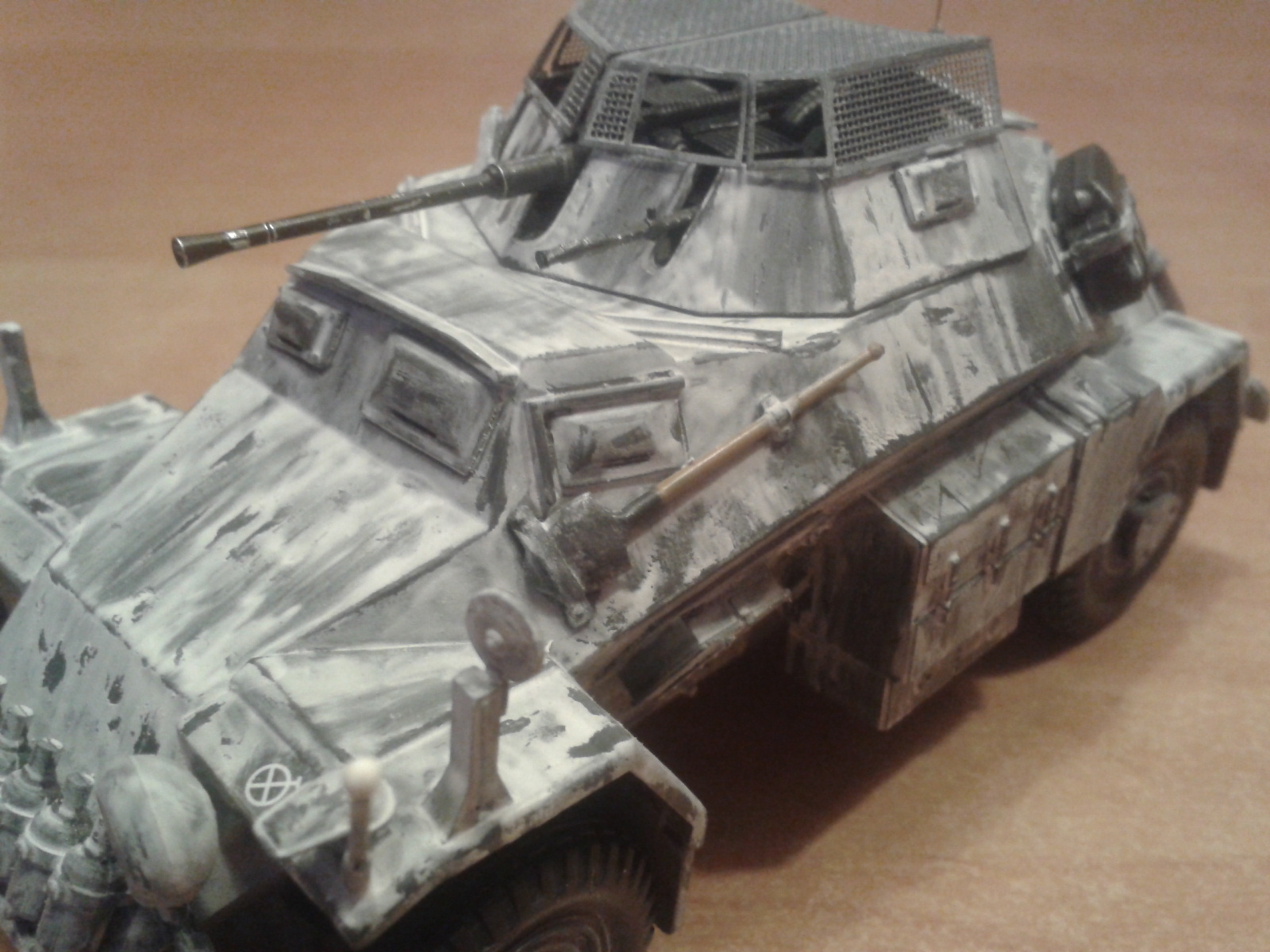

Kurzer zwischenstand:
Auf die Wanne kam jetzt noch eine etwas dickere Schicht, vom Deckweiss.
Als nächstes wird die Schicht Farbe noch etwas ..... nennen wir es mal Modelliert, damit es nicht
mehr so nach Pinselbemalung aussieht.
Da werde ich noch etwas Arbeit reinstecken.
Bin jedoch bis jetzt überrascht das es so recht gut funktioniert.
So schaut's derzeit aus:

Klar, Holz altern ;)
Ruf dir meinen Mad Max Baubericht in Erinnerung. Da gibt es genug altes, verwittertes Holz.
Der weiße Schimmer, Deckweiß, stark verdünnt. Wasser zieht in das Balsaholz ein, nimmt die Pigmente mit, Wasser trocknet, zurück bleibt so ein leicht modriger Oberflächen Effekt ;)
Das schaut schon ein wenig besser aus. Aber probier es mal ohne Blitz. Das spiegelt so derart das man von der Struktur kaum etwas erkennt :(

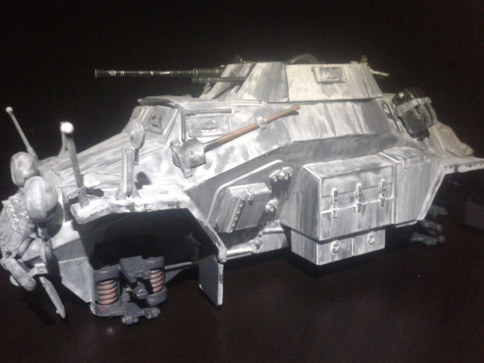

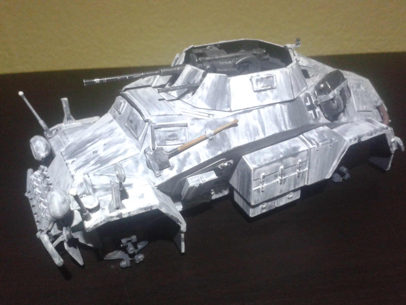

Zum Baubericht:
langsam gehts dem Ende entgegen.
Der Turm ist nun komplett und die Räder sind nun auch dran.
Die Wintertarnung ist nun auch fertig.
Diese wurde mit Wasser, Pinsel, Q-Tip und Zahnstocher noch
etwas modelliert.
Als nächstes kommt noch Rost an den Wagen.
So wie ein paar Ausrüstungsgegenstände.
So Schaut's aus:
Hoffe das man diesesmal etwas mehr auf den Fotos sieht.

Perfekt ohne Blitz :D
Jetzt erkennt man auch die Struktur und ich muss sagen, schaut sehr gut aus.
Was du noch probieren kannst, denke das kommt mit dem Deckweis gut rüber. Einen groben Borstenpinsel nehmen, leicht anfeuchten und von den Kanten weg auslaufend Richtung ebene Flächen ziehen. Könnte mir vorstellen das dies einen schönen "zerkratzten" Effekt ergibt.

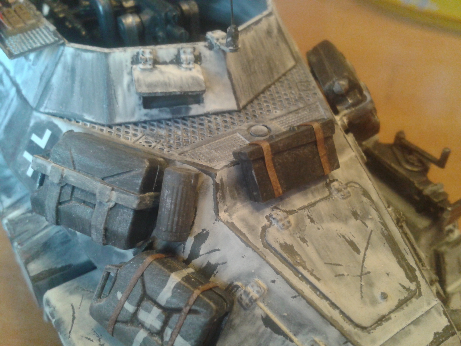

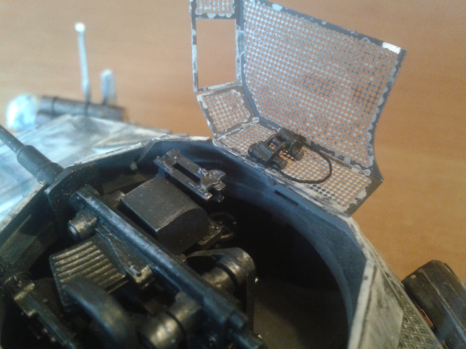

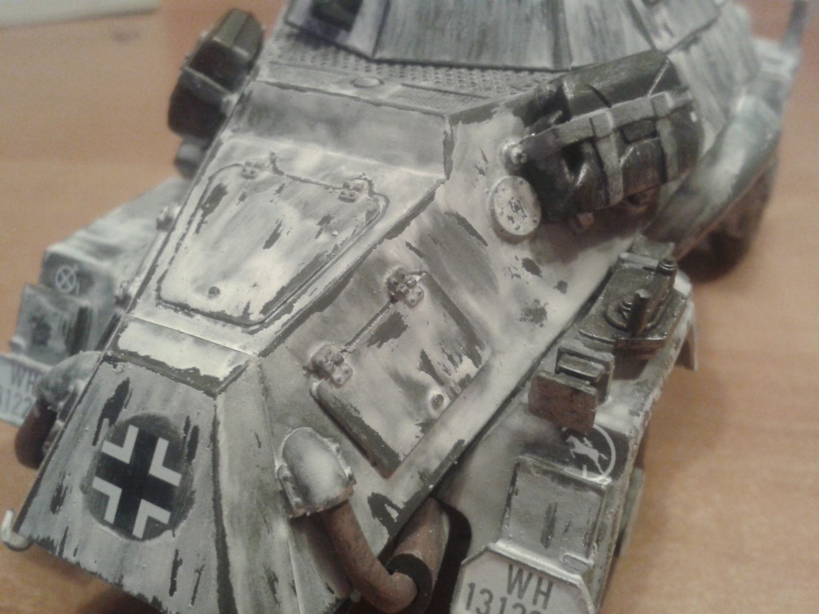

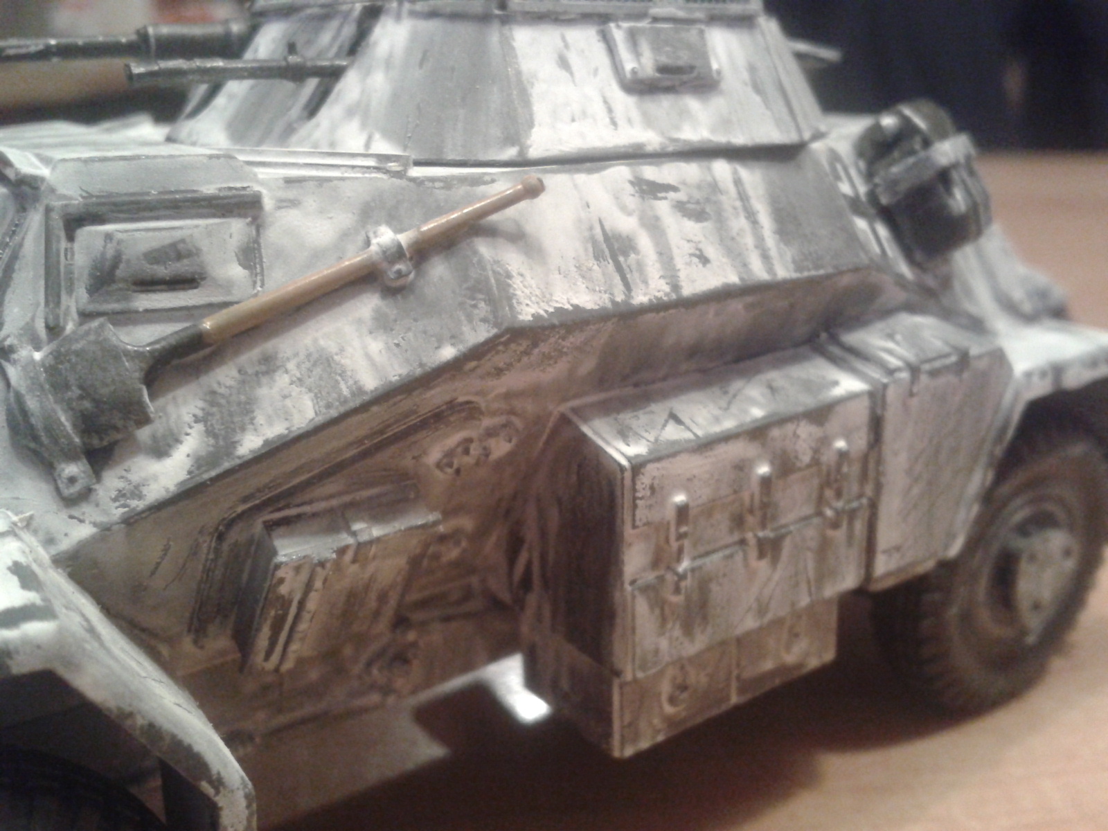

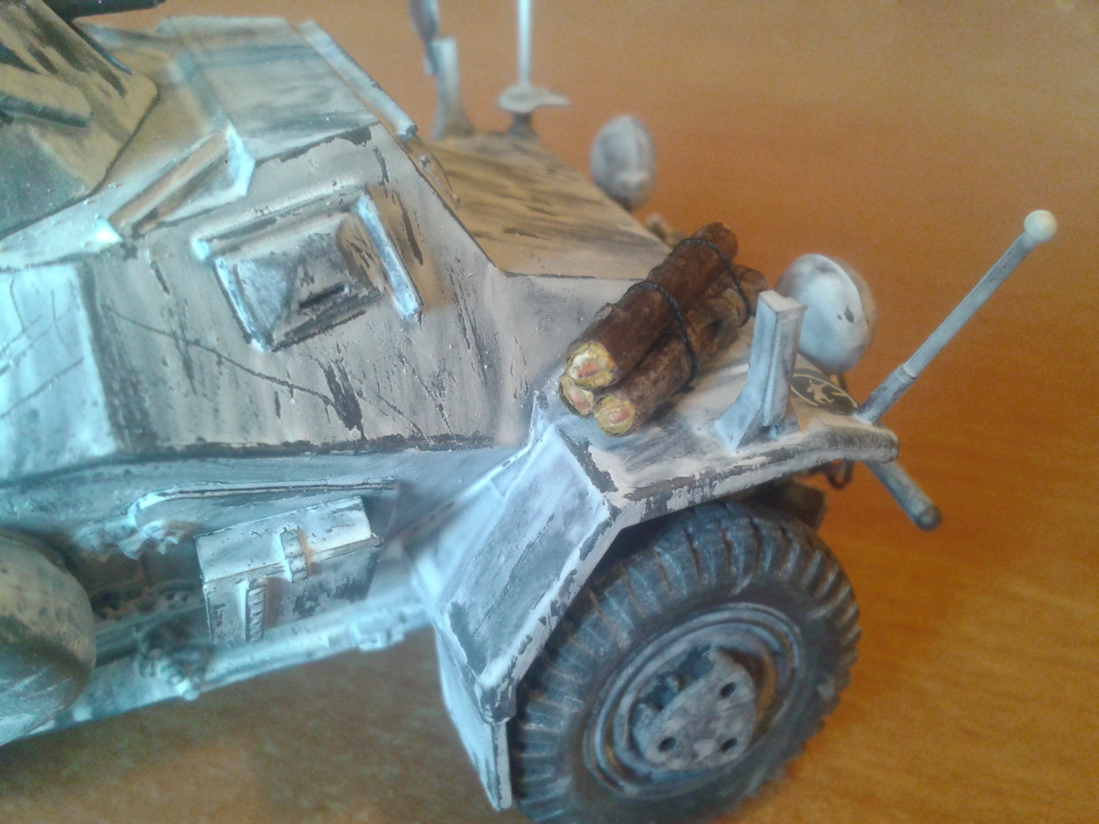

Sodöle, nun ist alles am
SdKfz 222 dran.
Das mit dem Rost am Fahrzeug lasse ich mal sein.
Es würde zu überladen wirken.
Meine Ersatzteilkist habe ich nochmal geplündert.
Nach verwertbaren Ausrüstungen für das Modell.
Fernglas, MP, Magazintasche und Pistolentasche, kamen noch zugänglich
an das Modell.

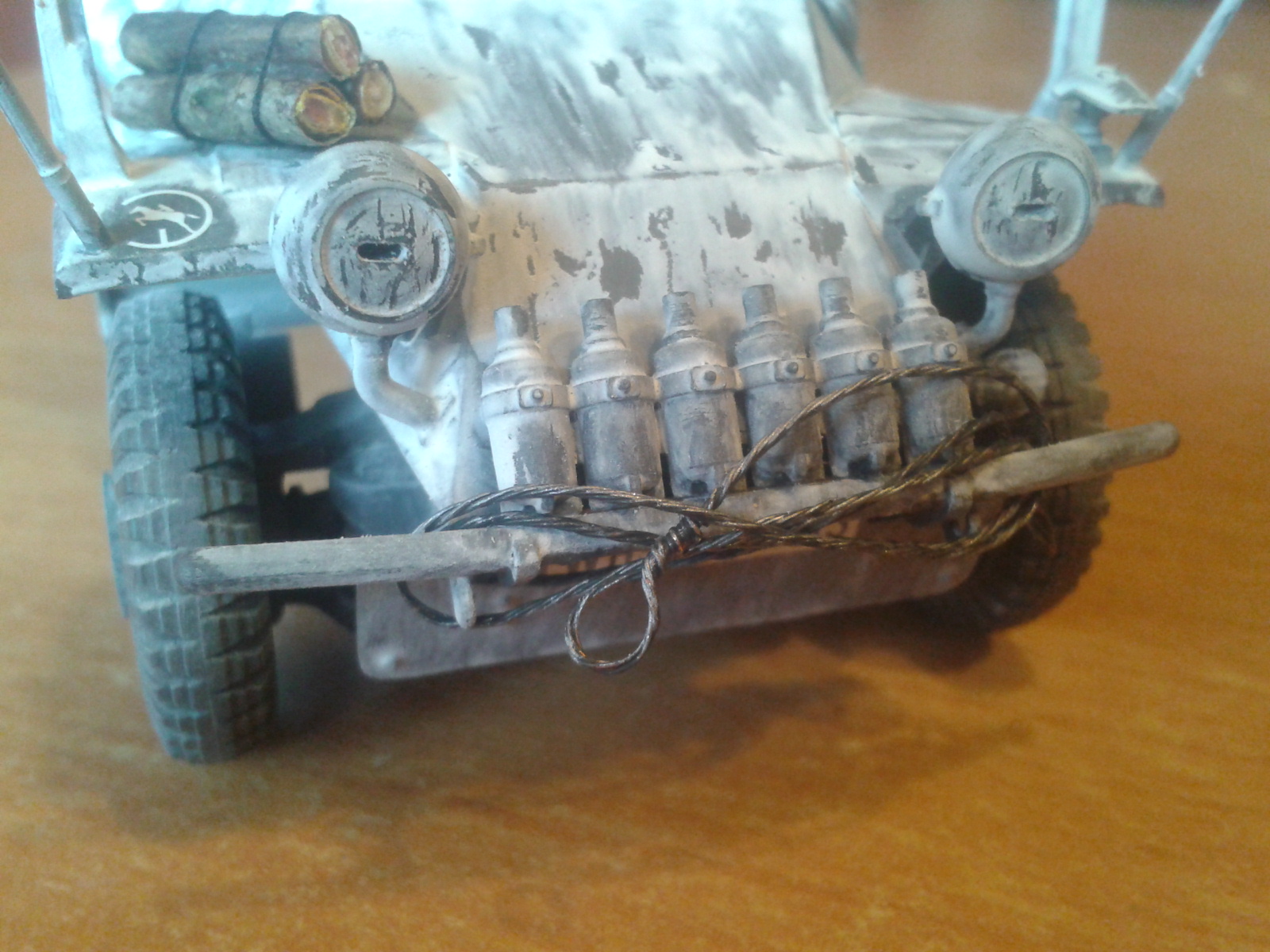

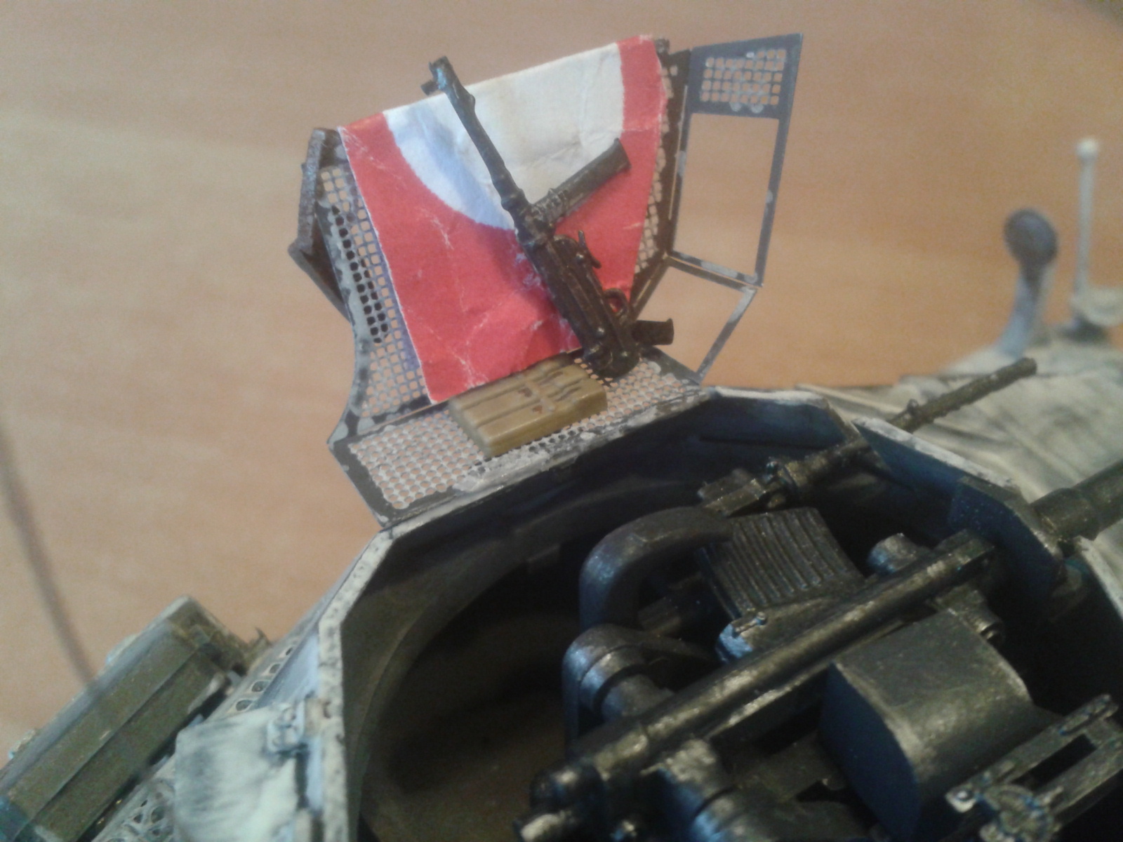

Das Fliegererkennungstuch habe ich am PC Ausgedruckt
und etwas zerknittert an das Fahrzeug gebracht.
Ein paar kleine Äste, als Holzbalken und ein kleines Drahtseil
wurden auch noch angebracht.

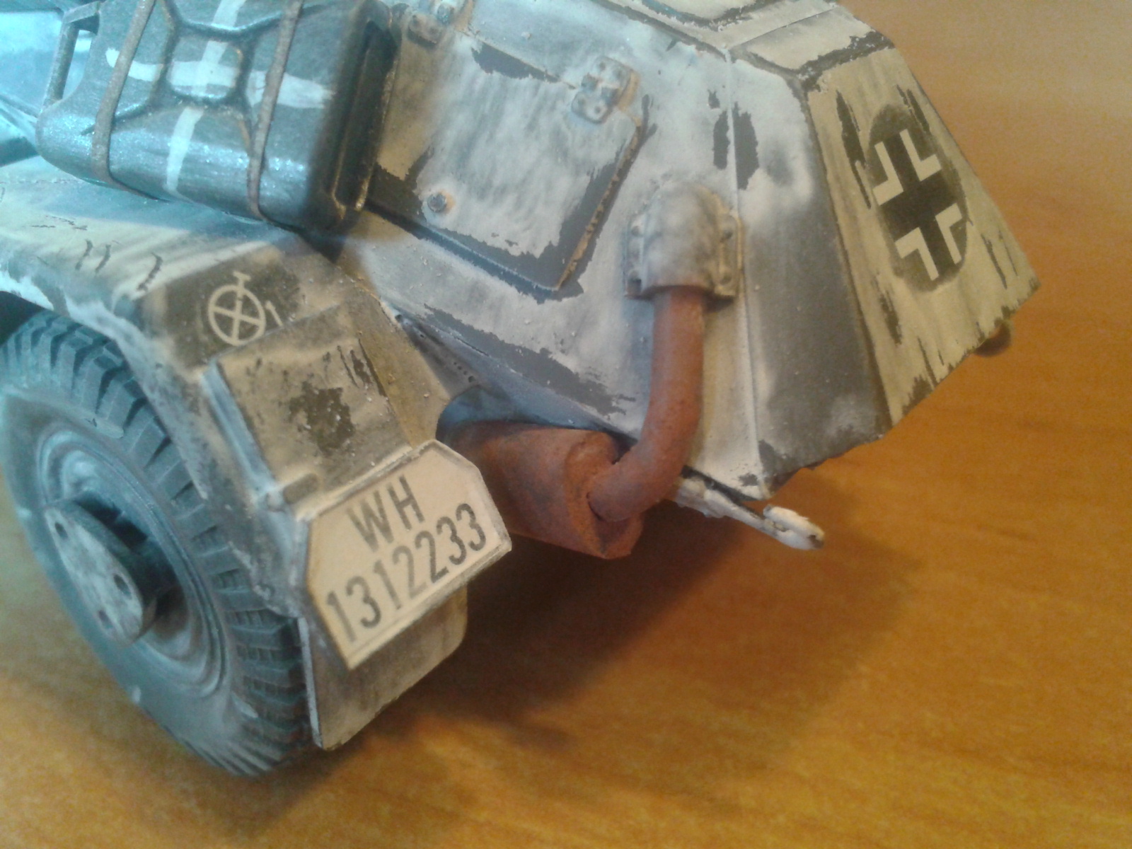

Die Auspuffanlage, wurde im ersten schritt mit Rostfarbe angemalt
und anschließend mit Rostpigmenten bearbeitet.
Nun fehlen nur noch ein paar Ausbesserungsarbeiten.
Danach stelle ich die finalen Bilder in die Galerie rein.
So schauts derzeit aus:

Schöne Details, und für mich sieht die Wintertarnung überzeugend aus :thumbup: :thumbup: :thumbup:
Sieht sehr gut aus die Tarnung. :thumbup: Vergiss aber nicht, die Reifen und das Laufwerk auch mit Schnee oder Matsch zu überziehen. ;)
Hi Alex und Frank,
freut mich das es euch gefällt :)
@Frank: auf Schmutz und Schlamm verzichte ich diesesmal.
Hab auch kein Rost mehr angebracht.
Das Modell wirkt dann zu überladen und zu unruhig.
