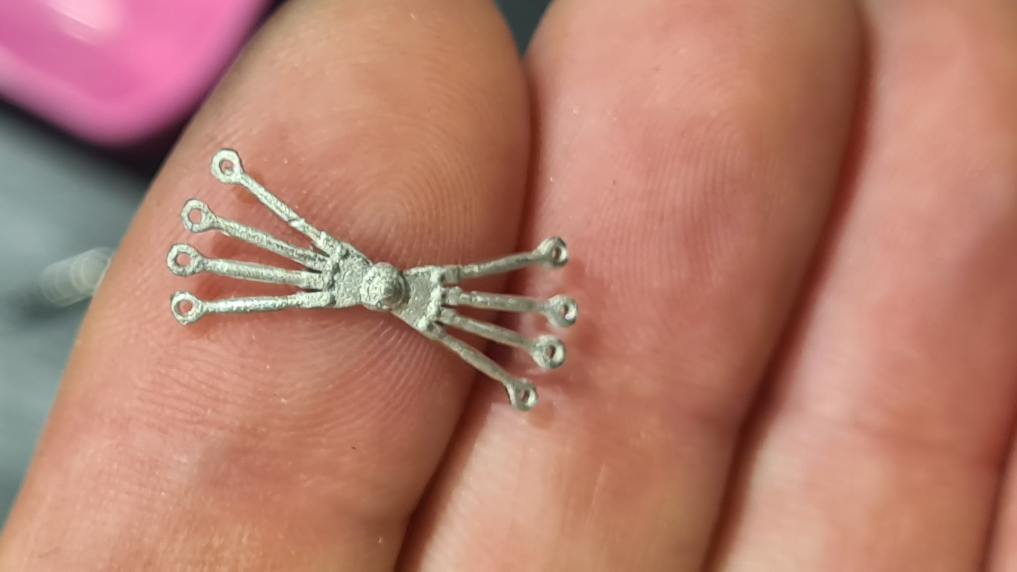

Auf der Unterseite habe ich am Fahrwerk noch die Spannschlösser ergänzt, die dann später für die Verspannung der Flügel gebraucht werden.
Das sind auch Zukaufteile aus Weißmetall, ich hatte sie vor ein paar Wochen hier gezeigt. Diese Teile sind einfach nur Abgüsse der Original WNW Teile, erhöhen aber (insbesondere beim Fahrwerk) die Stabilität des Modells.
Rohteil:

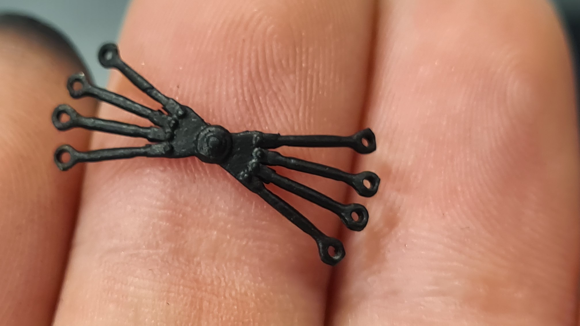

Schwarz lackiert,
- 20200713_120145_resized.jpg (245.96 KiB) 5786 mal betrachtet

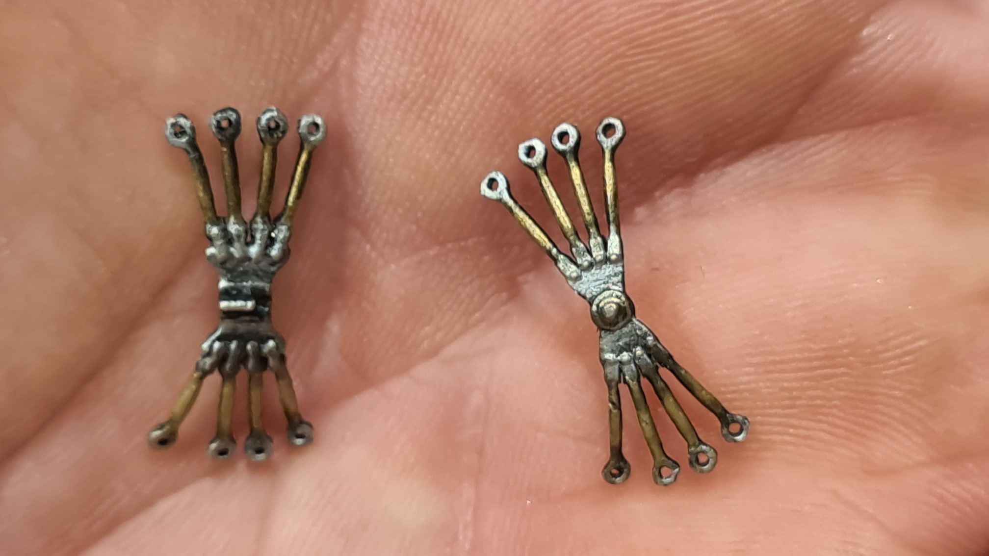

Metall-Farben trocken draufgebürstet,
- 20200713_124849_resized.jpg (256.22 KiB) 5786 mal betrachtet

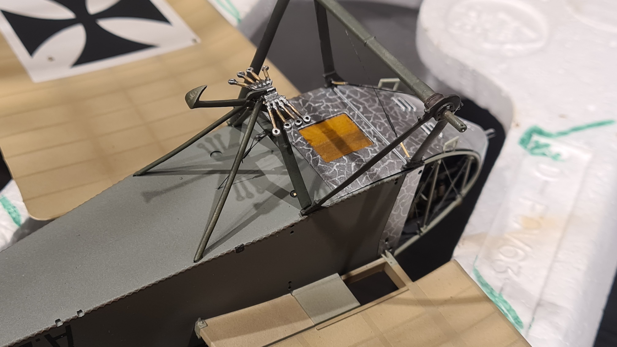

An Ort und Stelle gebracht:
- 20200713_130514_resized.jpg (421.9 KiB) 5786 mal betrachtet

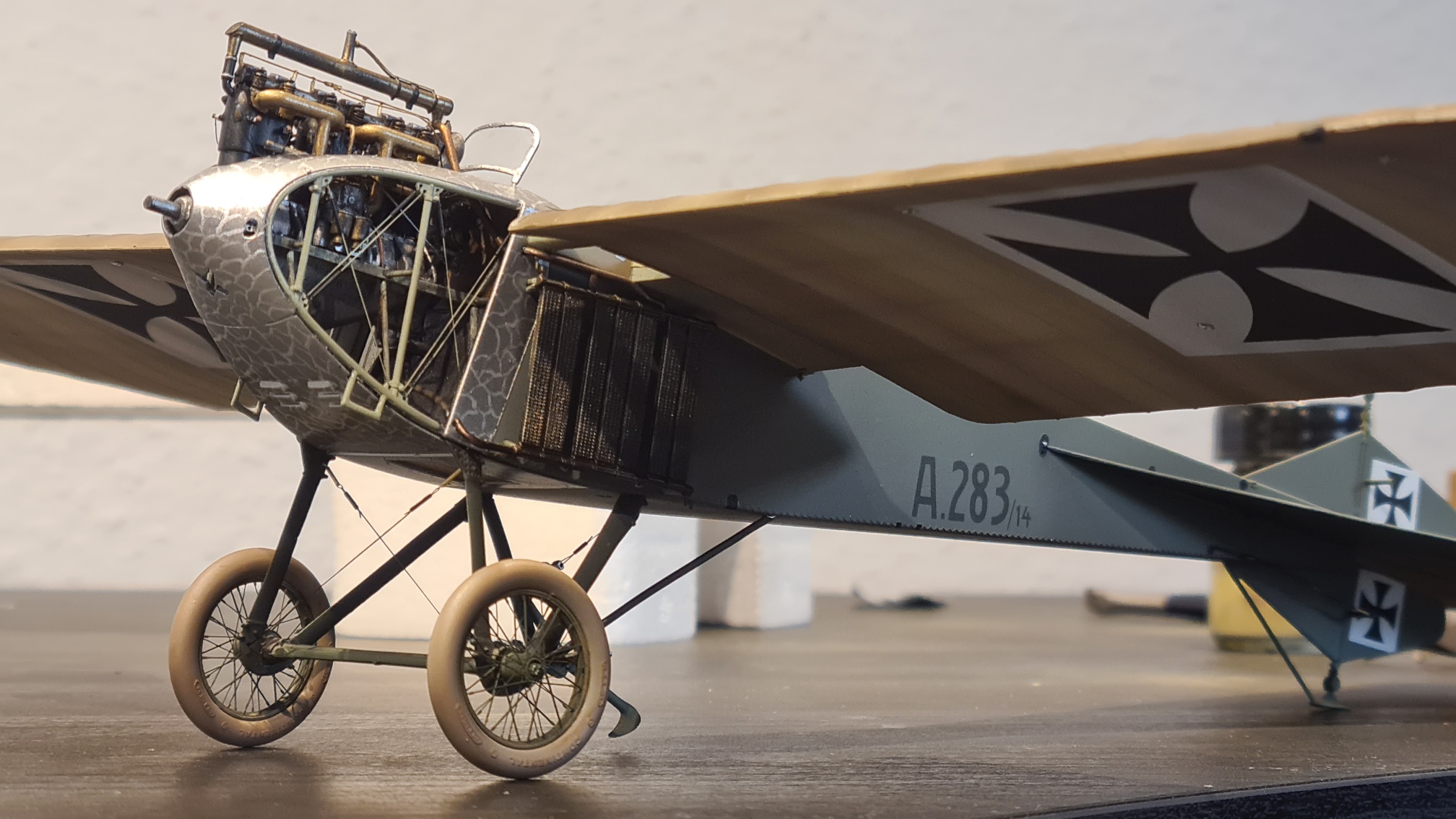

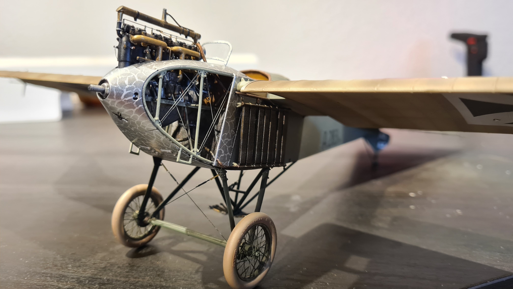

Die vorbereiteten Kühler konnten nun endlich angebracht werden:
- 20200713_181317_resized.jpg (528.15 KiB) 5786 mal betrachtet
- 20200714_144342_resized.jpg (418.37 KiB) 5786 mal betrachtet

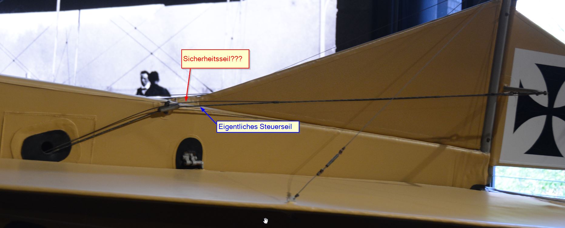

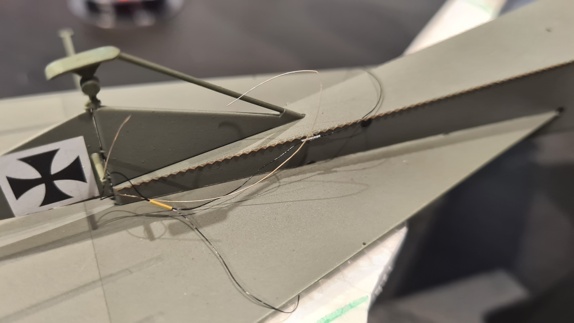

Richtig zeitaufwändig sind die Steuerseile für die Seitenruder. Die Seitenruder sind nicht durchgängig, sondern durch das Höhenruder getrennt, so dass es 4 Steuerseile sind. Hmmmmm, das stimmt so auch noch nicht, alle Steuerseile sind doppelt ausgeführt. Hier ein Blick auf das Original:
- Seitenruder.jpg (107.75 KiB) 5786 mal betrachtet
Also das eigentliche Steuerseil ist gespannt, das andere Seil (aus Sicherheit, falls das Steuerseil abreißt?) liegt recht locker auf. Das ist auch so im Rigging-Plan von WNW eingezeichnet.
Exemplarisch auf einer Seite eines Seitenruders. Zuerst wurden 0.3mm Löcher in den Hebeln gebohrt:
- 20200713_170109.jpg (433.51 KiB) 5786 mal betrachtet
EZ-Line (Infini 0.15mm) durch das Loch gefädelt:
- 20200713_170242_resized.jpg (380.37 KiB) 5786 mal betrachtet
Dann durch das übliche Albinon-Röhrchen doppelt durchgefädelt
- 20200713_170425_resized.jpg (423.28 KiB) 5786 mal betrachtet

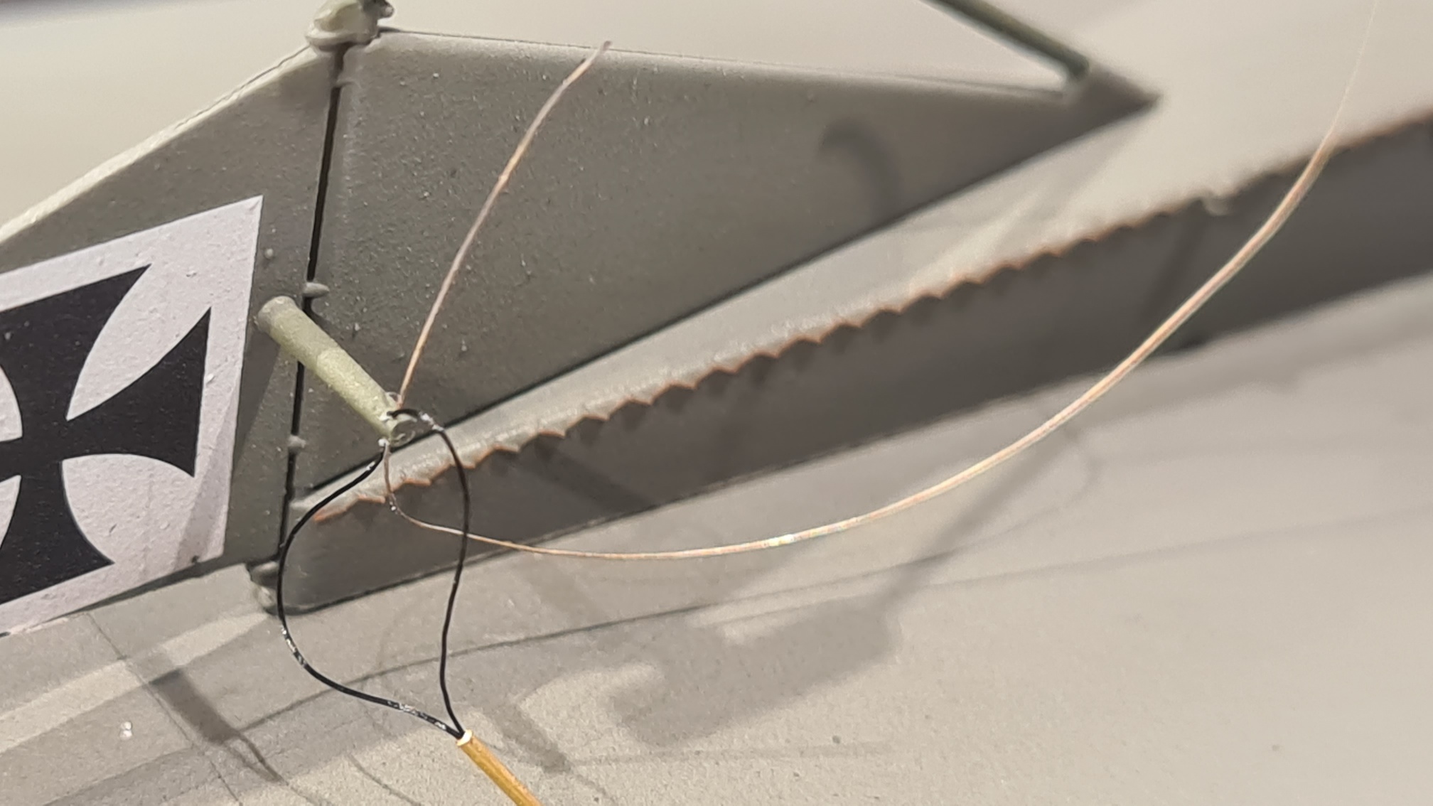

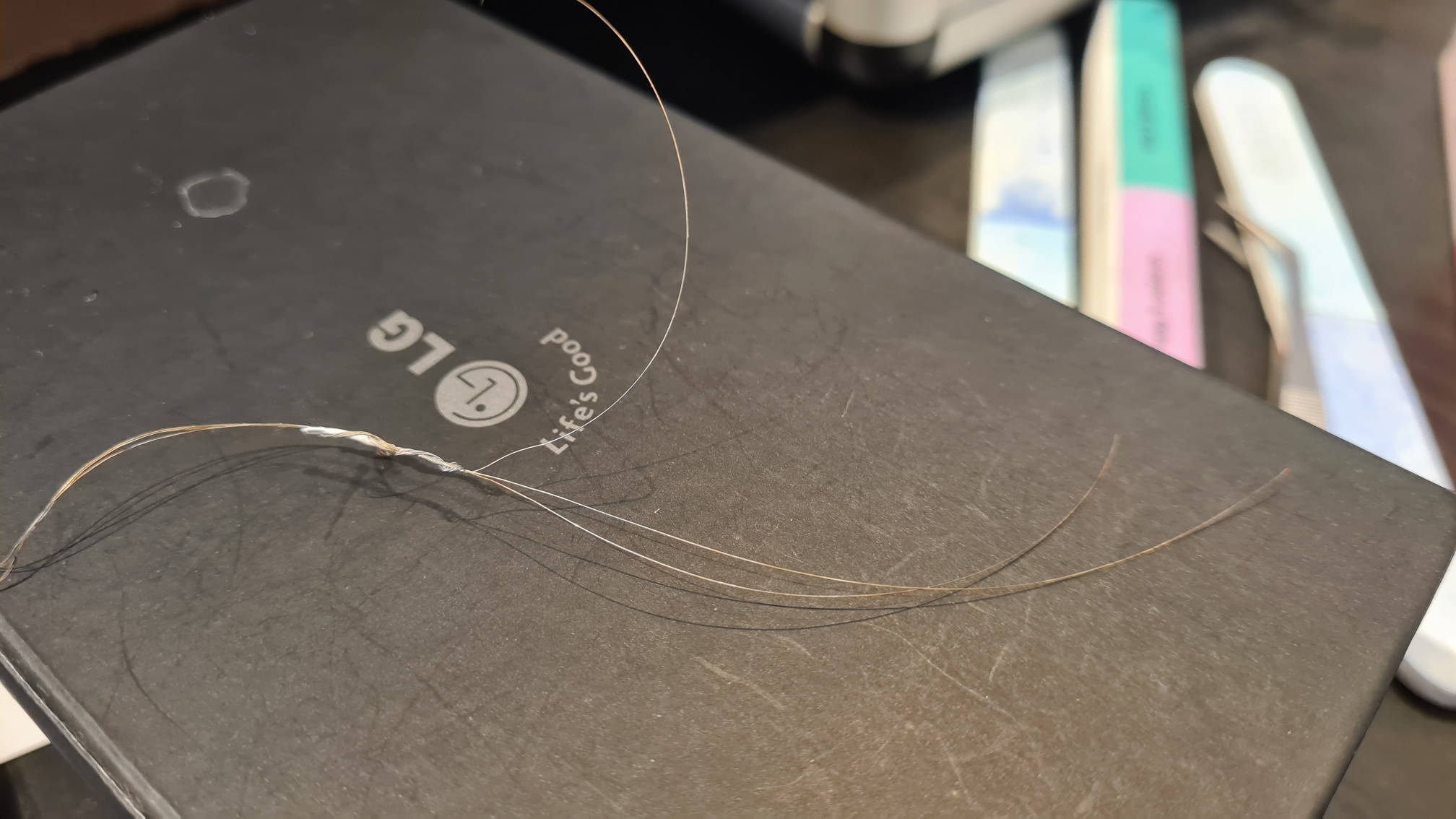

Für das lockere (ich nenn es jetzt zukünftig "Sicherheitsseil") habe ich ein altes Monitorkabel ausgeschlachtet, welches extrem dünne Drähtchen enthält. Mit einem Feuerzeug hab ich die Hülle weggekokelt, geht einfacher als abziehen.
- 20200713_165023_resized.jpg (453.16 KiB) 5786 mal betrachtet

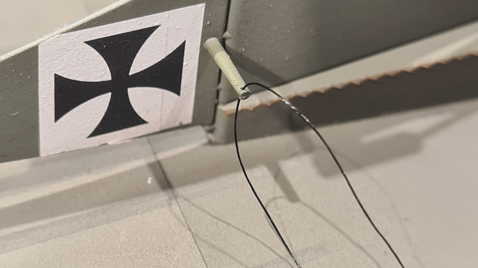

Eines dieser Drähtchen wurde nun auch durch den Hebel geführt:
- 20200713_170651_resized.jpg (381.83 KiB) 5786 mal betrachtet

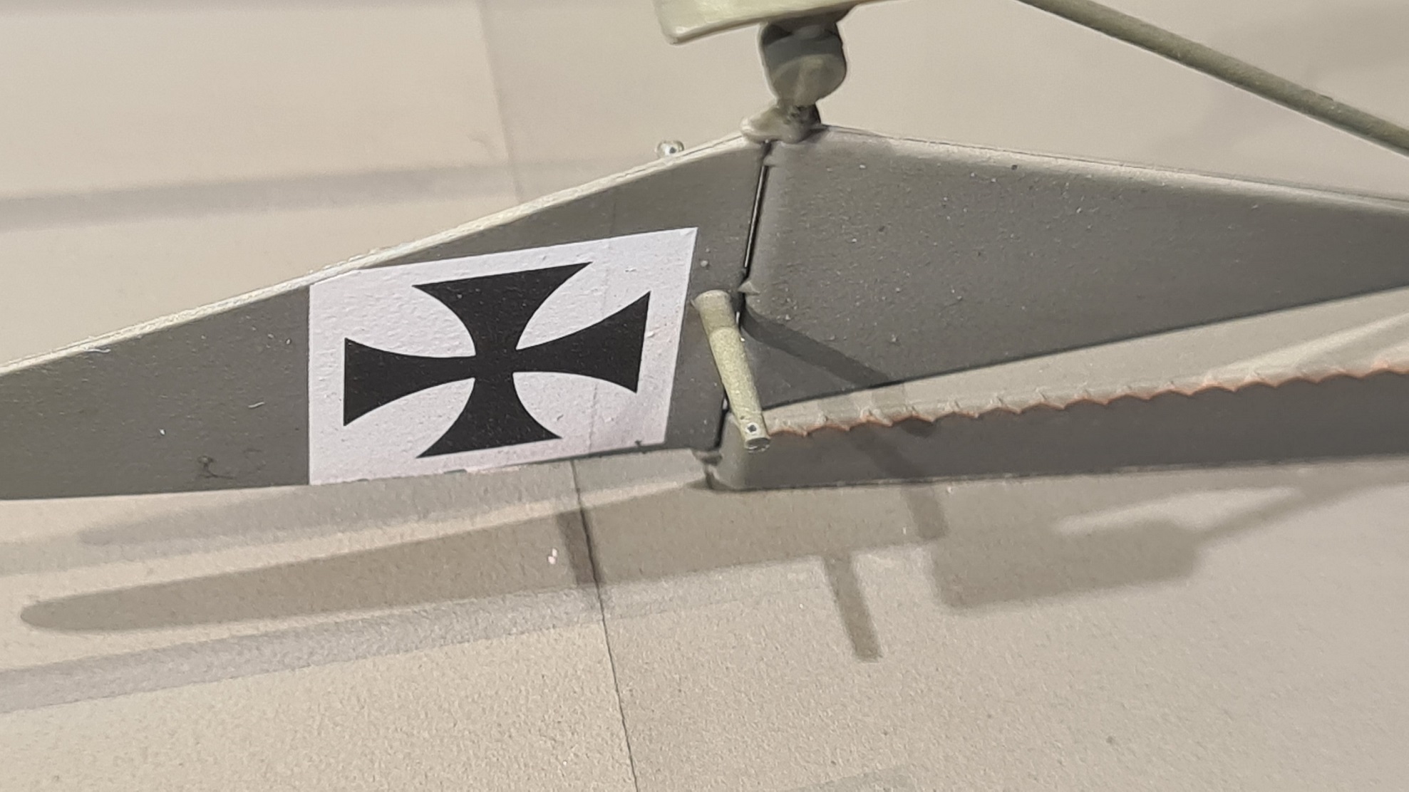

Fehlt noch das Führungsröhrchen (Siehe Originalfoto oben)
Dazu man wieder das übliche Messingröhrchen genommen, auf einen normalen Draht aufgefädelt (damit es beim Airbrushen nicht wegfliegt) und lackiert (hier gleich 4mal für alle 4 Quadranten):
- 20200713_172409_resized.jpg (451.11 KiB) 5786 mal betrachtet
Das Führungsröhrchen wurde aufgefädelt
- 20200713_172642_resized.jpg (358.63 KiB) 5786 mal betrachtet
und an der dafür vorgesehenen Stelle befestigt:
- 20200713_173524_resized.jpg (321.33 KiB) 5786 mal betrachtet

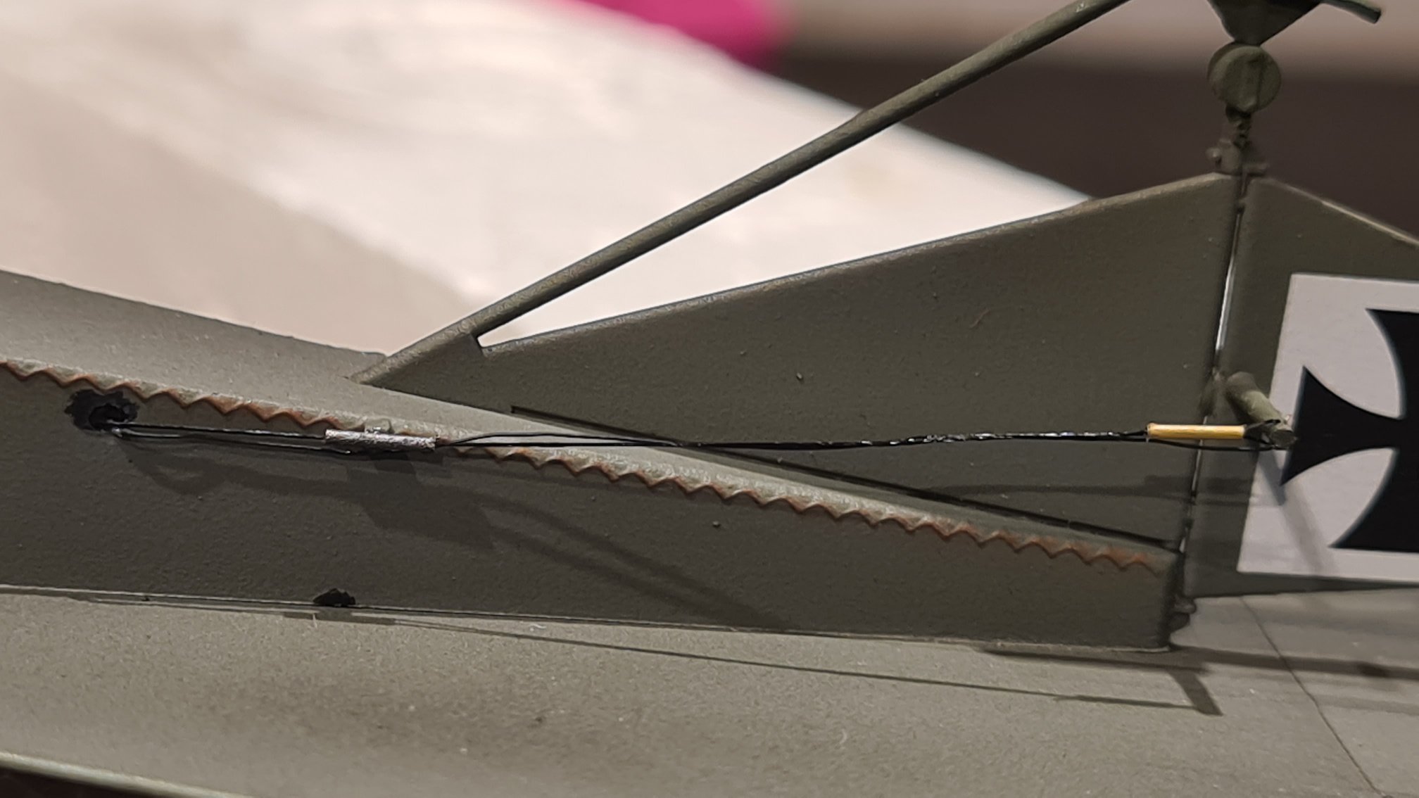

Steuerseil gespannt und eingeklebt (Foto eines anderen Quadranten):
- 20200714_122710_resized.jpg (367.12 KiB) 5786 mal betrachtet

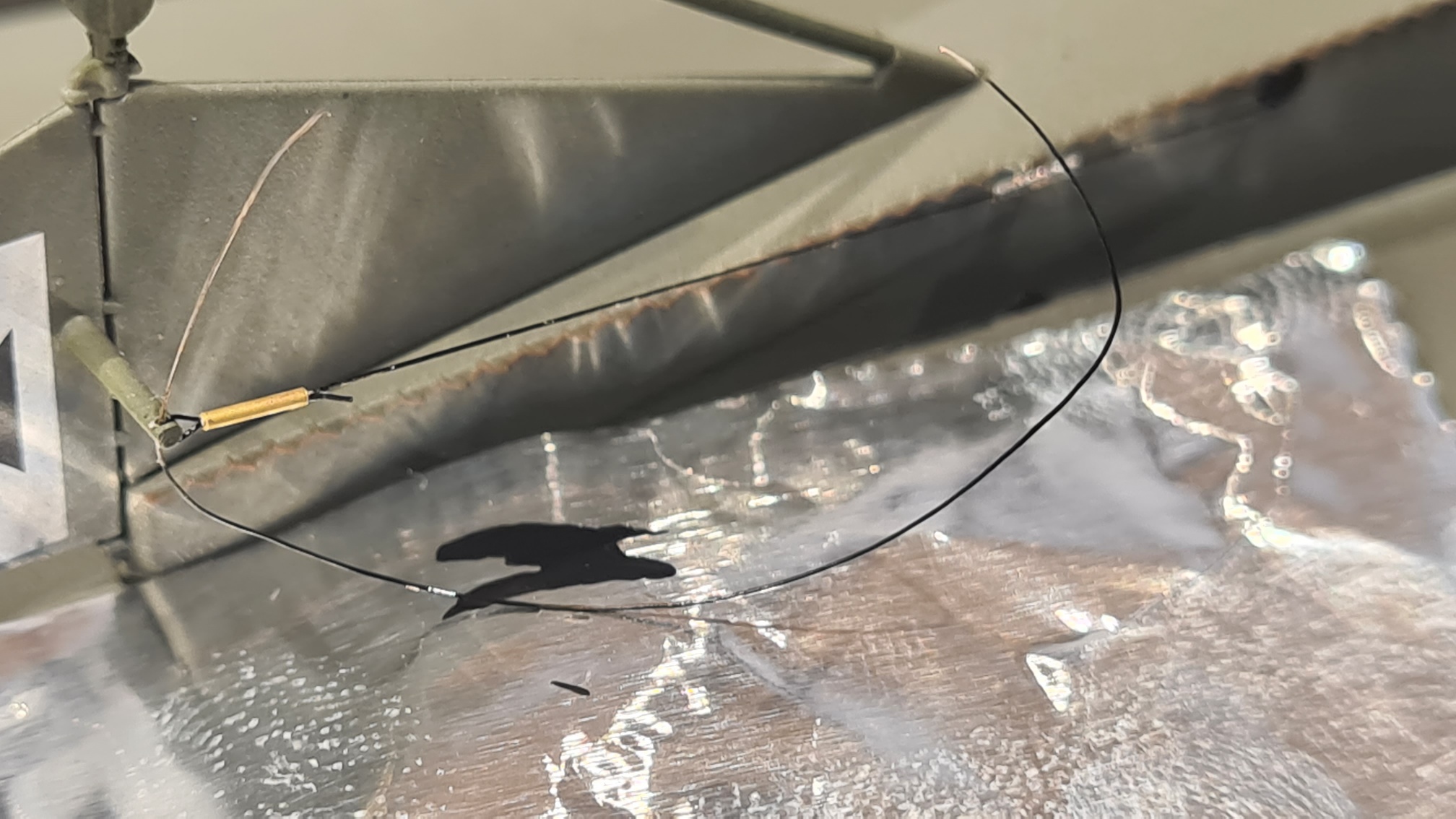

Das Sicherheitsseil wurde geschwärzt:
- 20200713_174405_resized.jpg (473.04 KiB) 5786 mal betrachtet

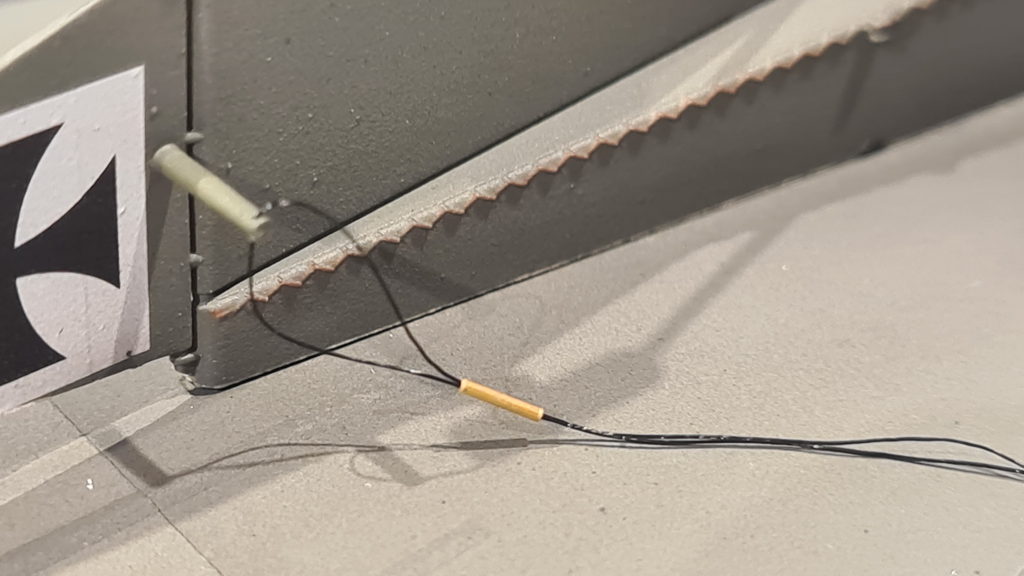

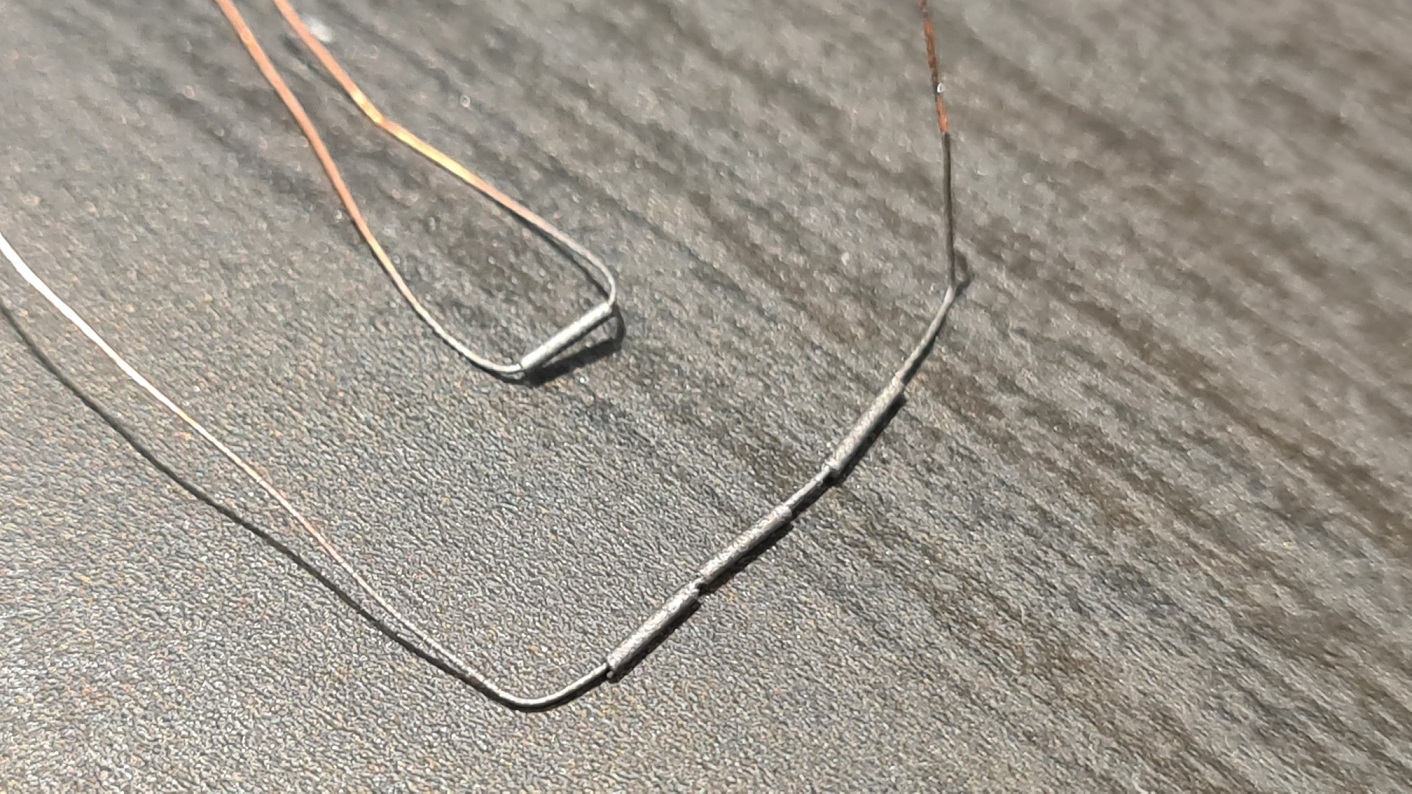

Die Seile wurden dann Teilweise zusammengeklebt:
- 20200714_131736_resized.jpg (393.54 KiB) 5786 mal betrachtet

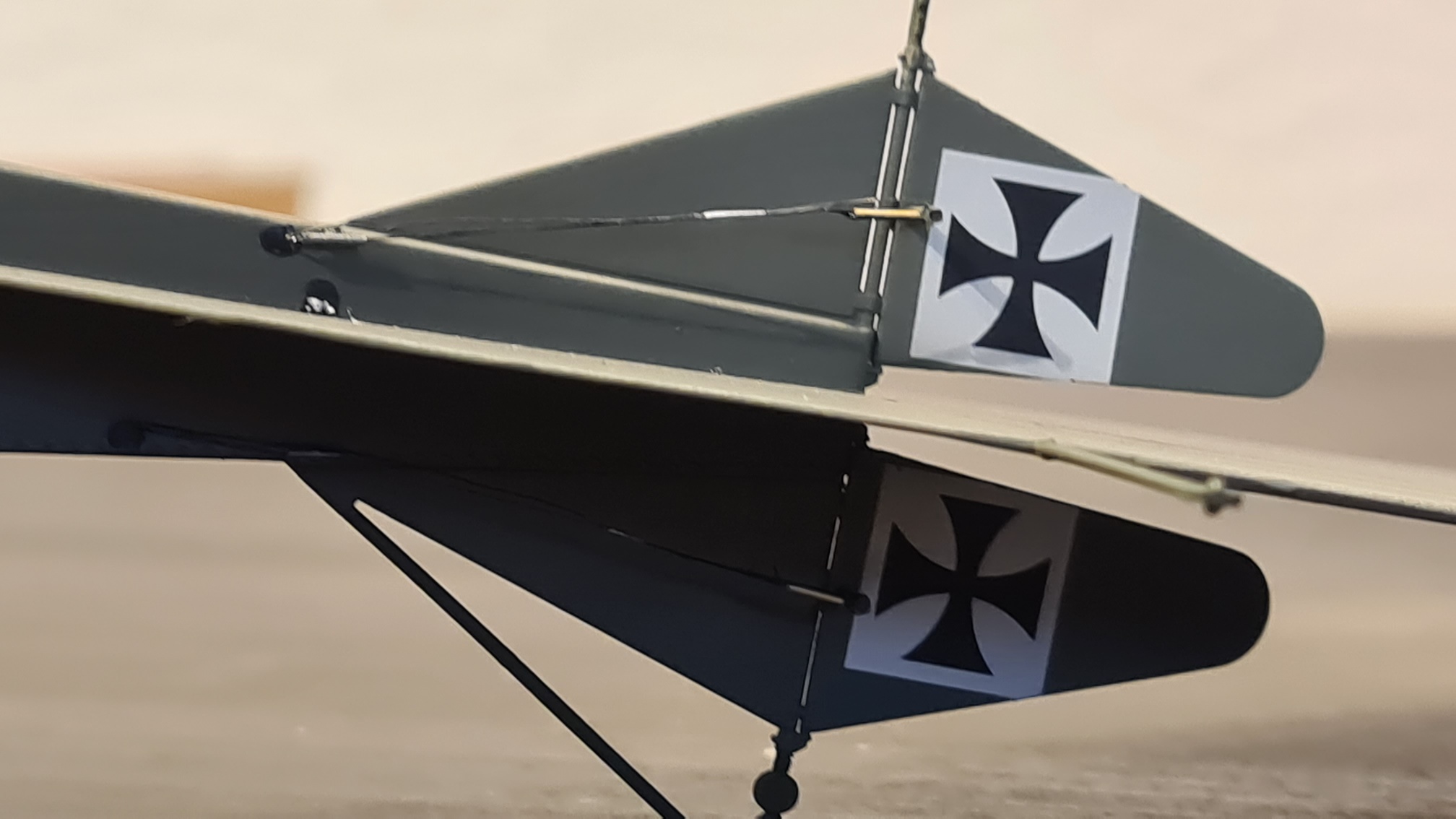

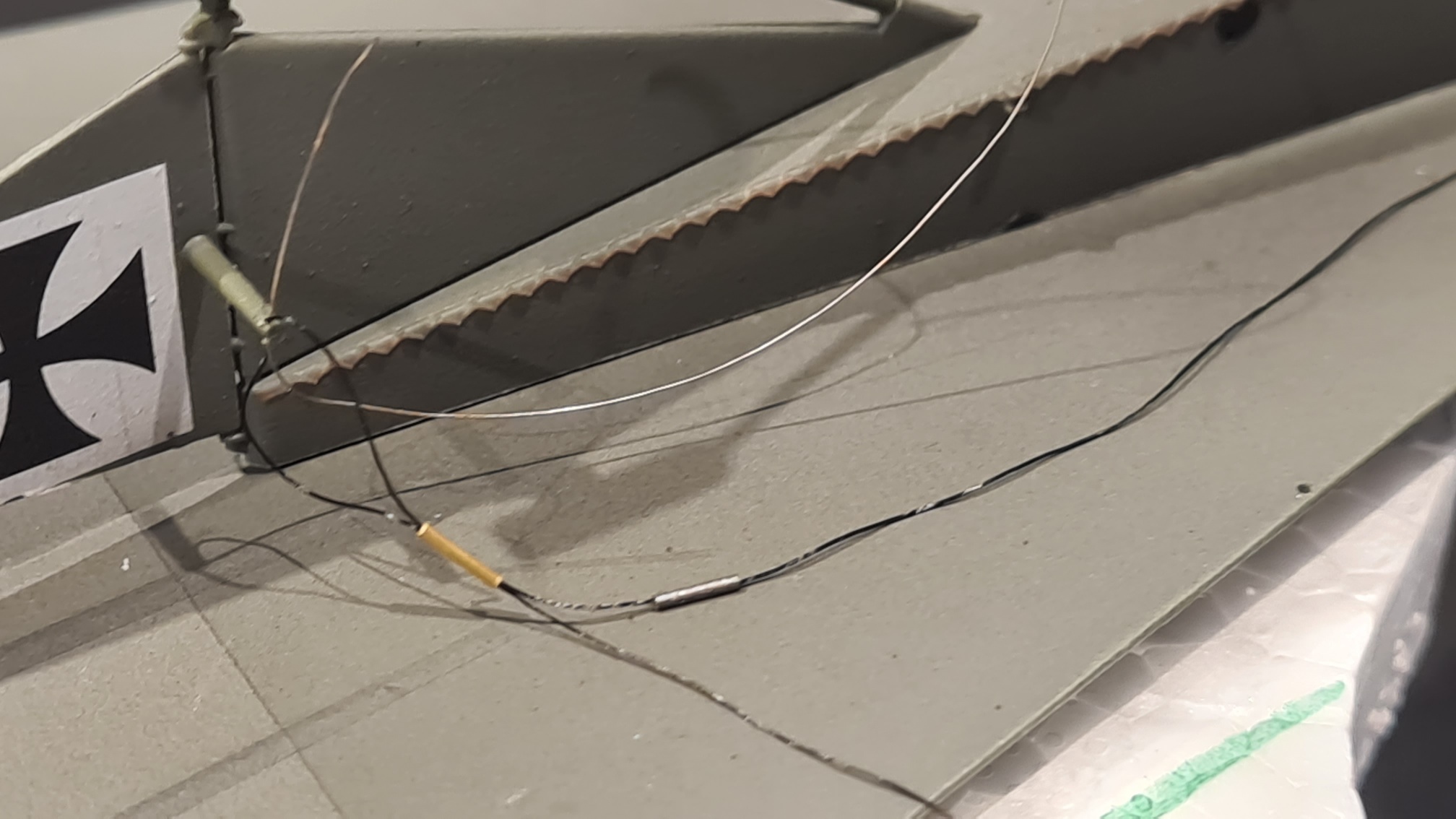

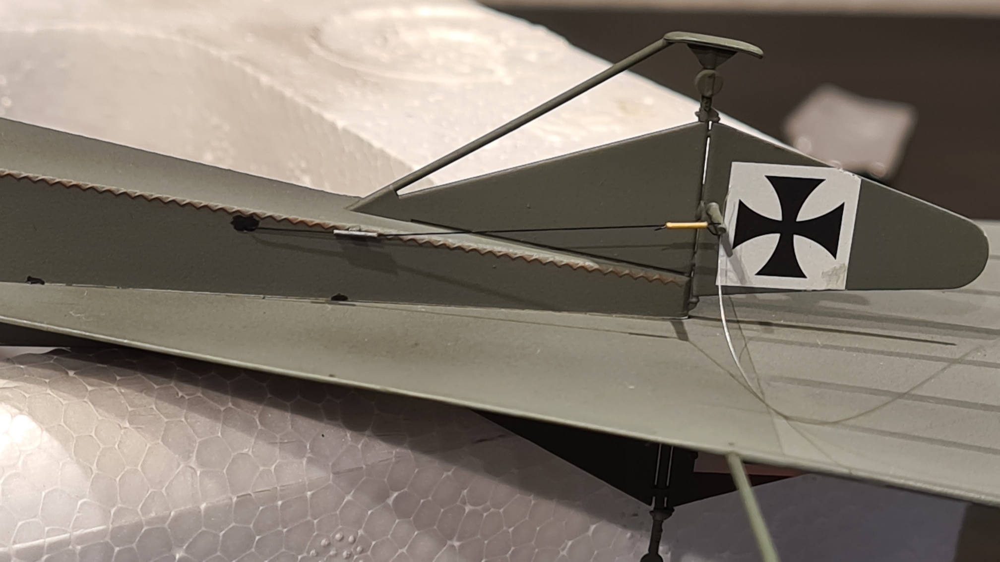

Das Ganze viermal. Am Ende sieht es dann folgendermaßen aus:
Seitenansicht:
- 20200714_142241_resized.jpg (297.2 KiB) 5786 mal betrachtet

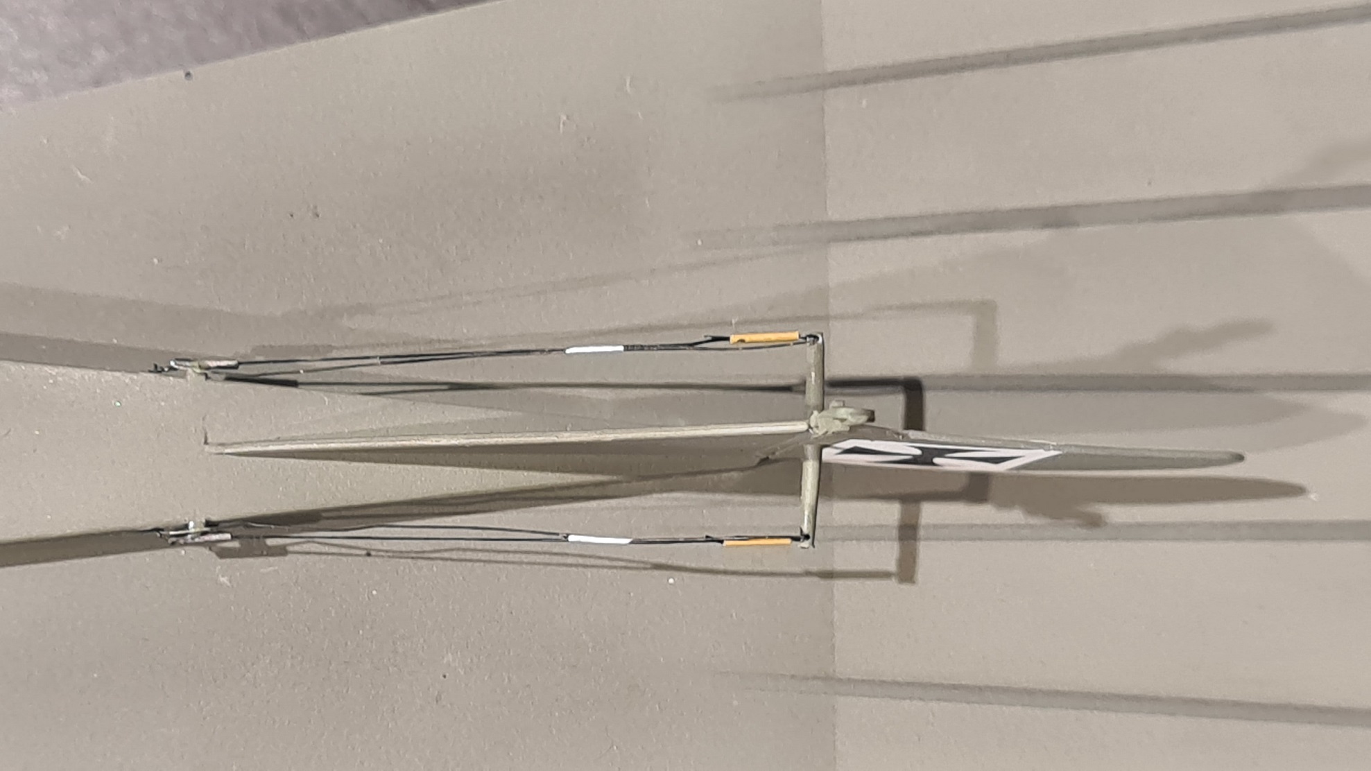

Sicht von oben:
- 20200714_142216.jpg (379.02 KiB) 5786 mal betrachtet
Wie man auf den letzten Fotos sehen kann, habe ich die Seile jeweils an den zusammengeklebten Stellen etwas metallisch angemahlt. Im Original sind sie dort auch "geklammert".
