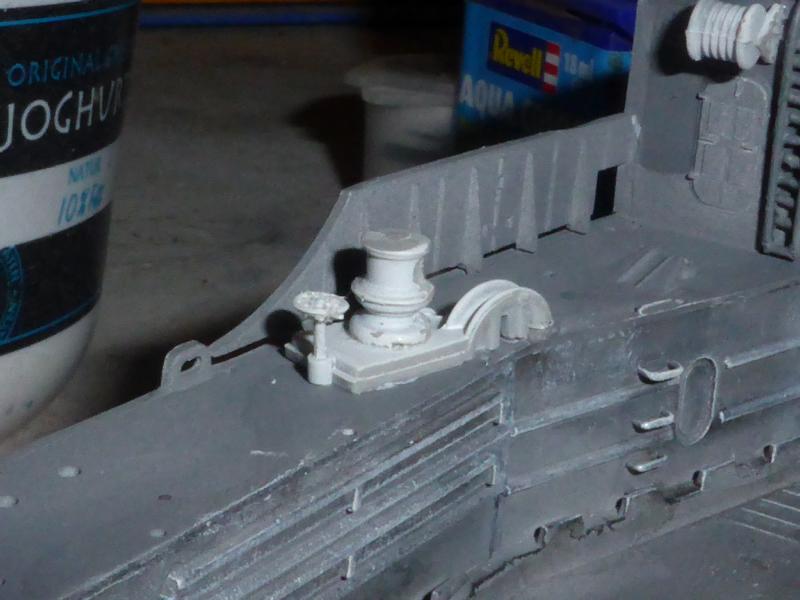

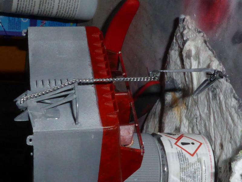

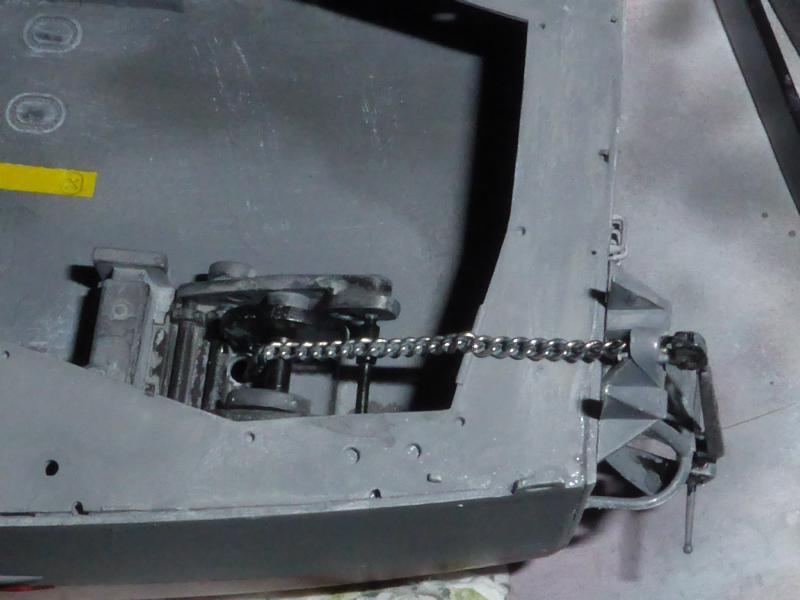

Anker: Die kette mit dem Anker habe ich über die Ankerwish in die Klüse gesteckt. durch das Eigengewicht der Kette sieht das ganz gut aus. Sie legt sich schön über die Teile. Der Kette fehlt noch immer Farbe und ich weiss noch immer nicht wie ich diese bemalen soll...
Anker
Anker
Ich habe den Anker so gebaut das man diesen auswerfen kann:
ausgeworfen
ausgeworfen
Die LSM hat zwei Anker. und die 2. ankerglüsen habe ich weiter aufgebort das die Kette darin platz findet. dieser Anker wird aber fix verbaut werden und nicht ankern können.
Kette über Poller
Kette über Poller

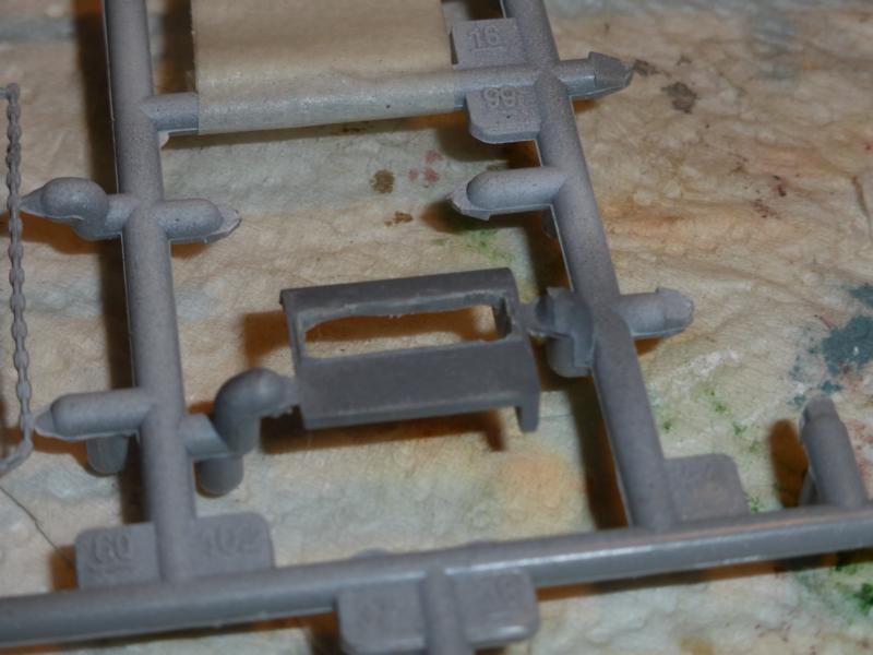

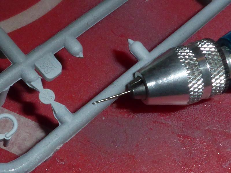

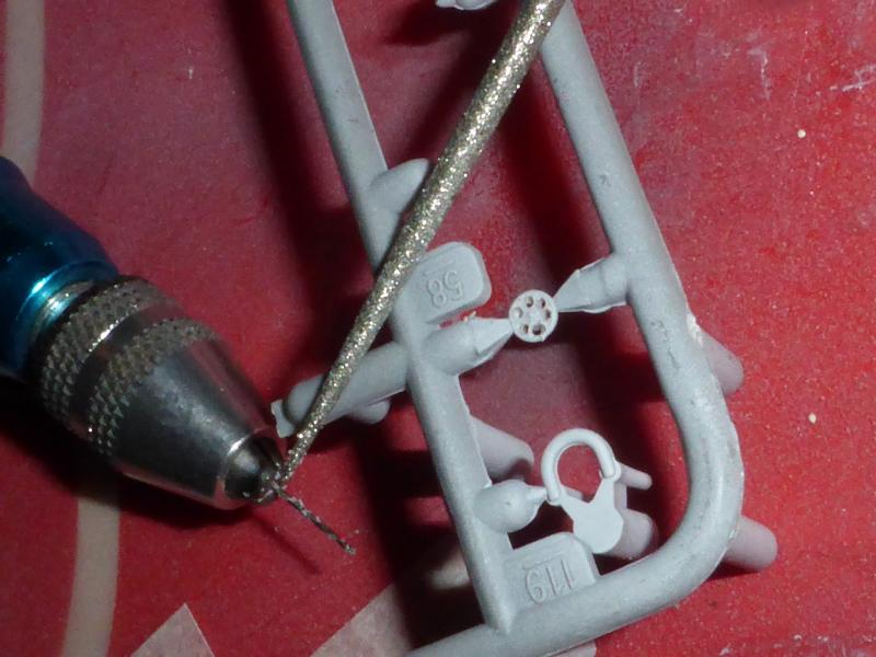

Das Handrad hab ich etwas aufgebohrt. Dies habe ich gleich im Gießast gemacht, da geht das aufbohren einfacher.
Handrad
Handrad
mit der feile etwas nacharbeiten. für diese arbeit wäre eine noch feinere Feile von vorteil oder mehr geduld...

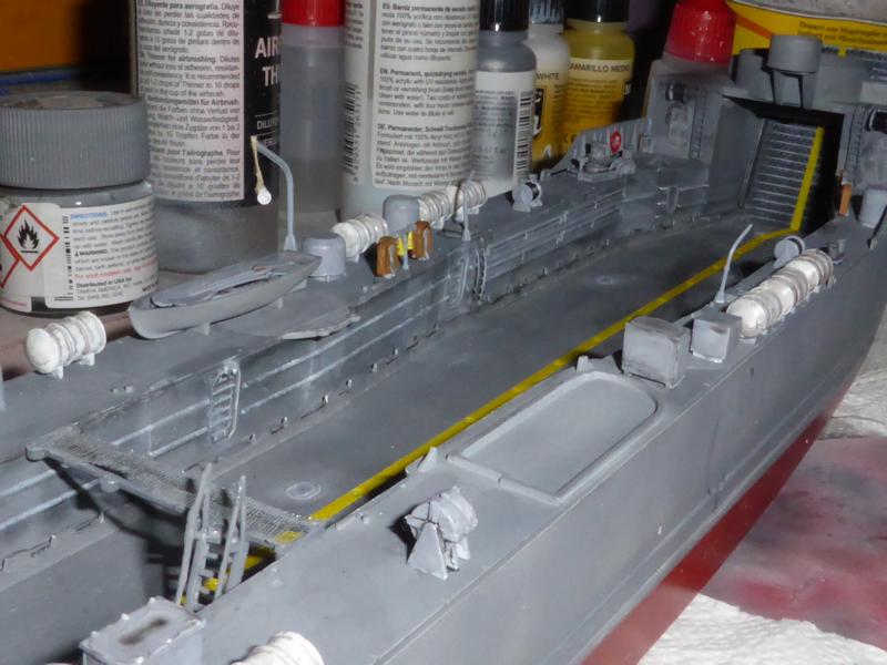

Anbauteile angeklebt. mit Revell grau bemalt. so heben sich die Teile farblich ab und werden für den betrachter intressanter
Leider hab ich im bemalen zustand keine Fotos gemacht. sieht man im nächsten update...
anbauteile
anbauteile

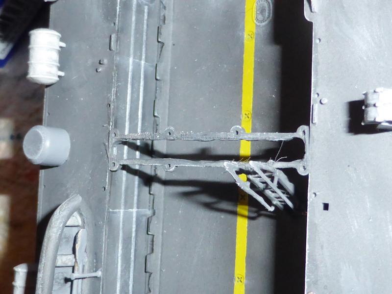

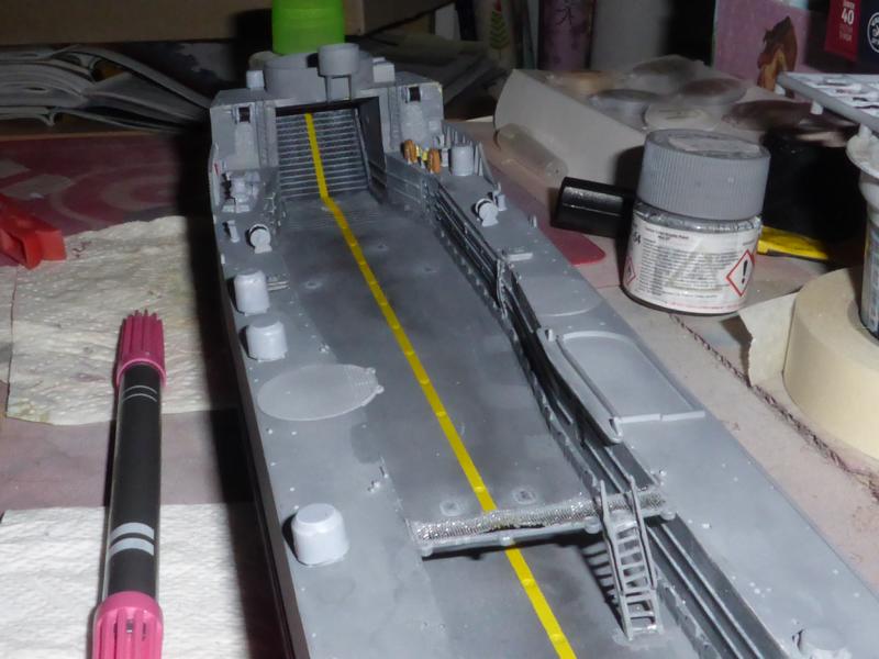

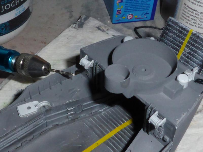

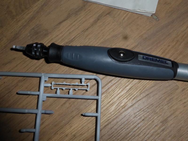

Hier habe ich wieder einen erstlings versuch gestartet. Die Brücke über den Laderaum. von Revell wird darauf hingewiesen das man diese Brücke bei der LSM 750 nicht verbaut. Auf meiner LSM hat sie eine Brücke.
Dremel
Dremel
Leider hab ich kein Foto von der Brücke im original zustand gemacht. Aber es wäre ein Plastik teil mit erhabenen gitter gewesen.
Für mich war es eine neue erfahrung mit dem Dremel löcher zu fräsen. hat aber fürs erste nicht so schlecht geklapt.
Gitter
Gitter

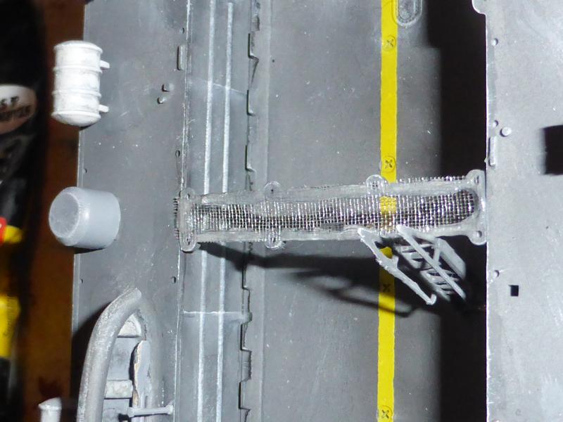

Das Gitter ist ein Dekorations Band aus dem Bastel-Geschäft um die Ecke.
Ich habe das Gitter nicht perfekt auf die Brücke zugeschnitten. hat auch etwas ausgefranst. ich hab mir gedacht ich klebe dieses Gitter mit etwas überstand auf und schleif den überstand weg. oder mit Schere oder Skalpel weg schneiden. denkste.
Das erste problem: so toll hat das Gitter nicht geklebt. die trocknungs zeit wollte ich dann auch nicht abwarten bis bomben fest klebt. Und schneiden, Schleifen ist dann auch nicht gegangen. wie gedacht. jetzt hab ich mit dem Feuerzeug etwas die Drähte des Gitters versenkt. das hat ganz gut geklapt. und wie es sein will, hab ich das feuerzeug etwas zu lange hingehalten und hat etwas zu viel versenkt jetzt hab ich ein "kleines" Loch im Gitter. am anfang dachte ich mir ... fehler passieren ... inzwischen denke ich an: Gitter herunter schneiden. und besser machen. mal sehen ... net das nu mehr in Arsch geht ... das sind immer so gedanken ... soll i soll i net ... geht das euch auch so?
Brücke
Brücke
Hier erkennt man das Loch ganz gut. und die Stiege auf die Brücke .... zu der komm ich später noch.

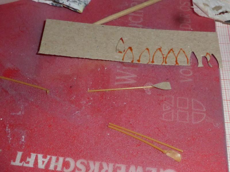

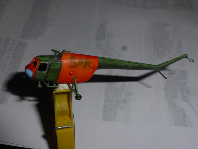

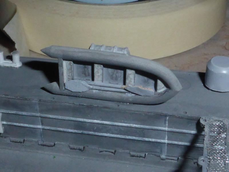

Hier hab ich mich mit Paddel für das Beiboot beschäftigt. ich hab einen gezogenen Gießast als Griff verwendet. und aus Karton die Paddel zurecht geschnitten, aufgeklebt. Mit Karton zu basteln find ich nicht schlecht die kann man später noch nach schneiden. Trozdem sind diese zum Schluss etwas gross geworden. meiner meinung. Weiter unten sind Fotos der fertigen Paddel im Beiboot. bemalt hab ich mit revell grau.
Paddel
Paddel
Ich liebe solche futzel teile. und noch besser gefallen mir diese wenn si nicht 100% passen. grrr :evil:
Paddel
Paddel
:evil:

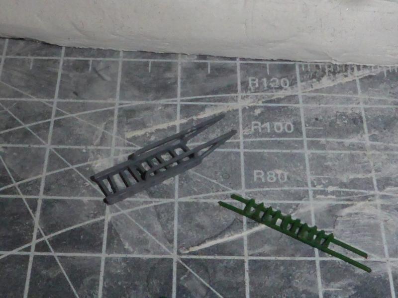

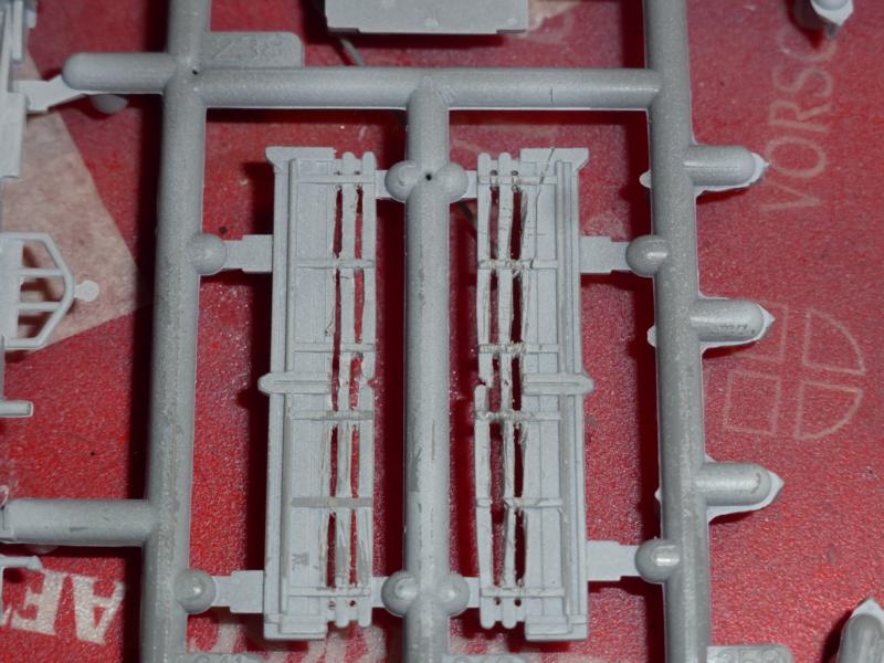

Statement zu Leitern und Stiegen:
Diese wollen mir nicht so gelingen. aber wenn ich´s net probier, weiss ich nix. Klar kann man diese als Ätzteile kaufen. biege sie zusammen und kleb´s drauf fertig. Ich hingegen denke das es möglich ist Leitern und Stiegen mit viel geduld selbst zu bauen. und ja ich verbaue diese trozdem am Schiff, auch wenn sie nicht perfekt geworden sind. weil ich dann die fehler sehe und davon lernen kann. so erinnere ich mich daran. Für mich ist das Schiff, das erste "grosse" Schiff und es werden noch welche folgen. wo ich mich verbessern kann ... oder gleich ätzteile kaufen kann :D
Ich habe meine Leitern und Stiegen nich gewasht und nicht trocken gebürstet. Nur in der grund Farbe bemalt so stechen sie auch nicht sofort ins Auge.
:idea: Mein Tip zu: selbst gebauten Stiegen und Leitern: :!:
Die erste und letzte Stufe ganz als erstes einkleben. 12Stunden trocknen lassen und dann die restlichen Stufen einkleben.
Ich hab zuerst alle Stufen auf den Rahmen geklebt und dies auch noch sehr ungenau weil die stufen immer verrutscht sind, mit dem kleber drauf. das war keine gute idee.
Die Trittstufen hab ich aus Evergreen Profilen geschnitten, die sich sehr toll schneiden und kleben lassen.

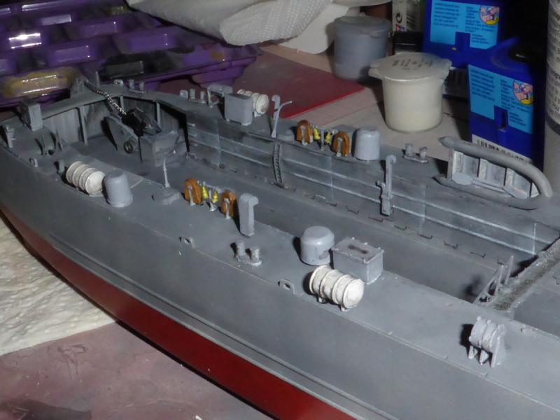

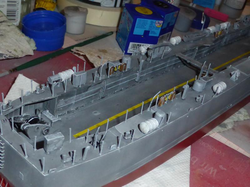

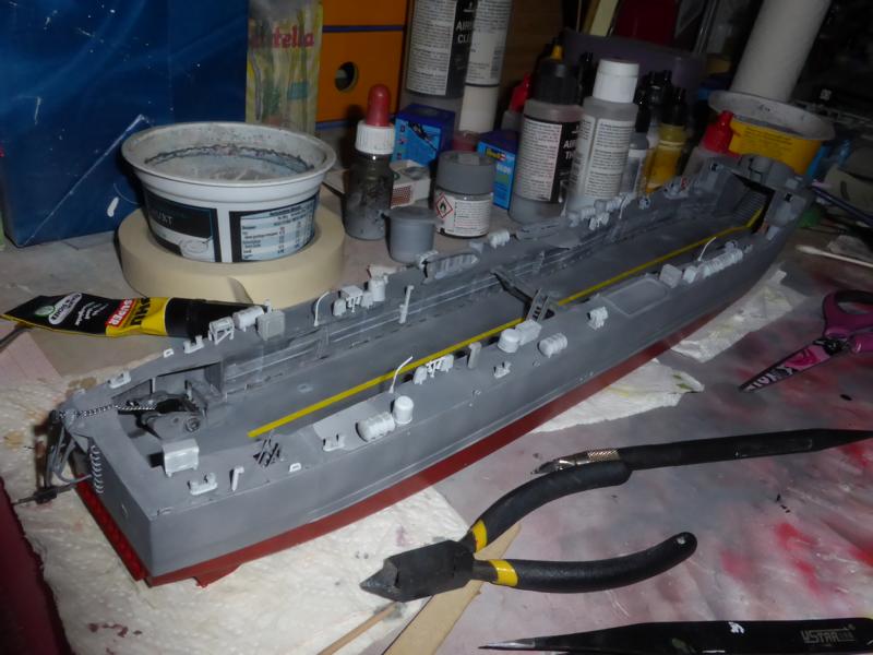

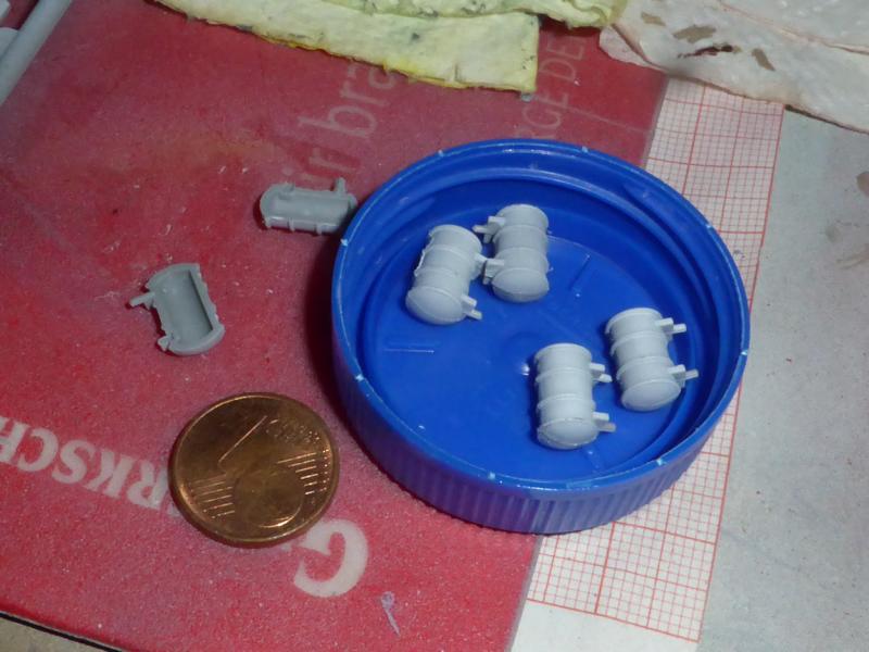

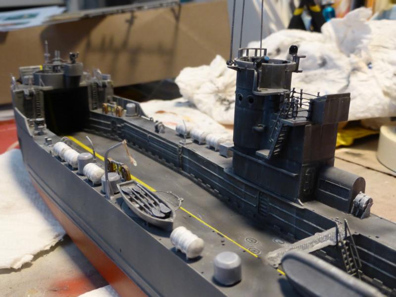

Weiter geht es mit anbauteilen verkleben:
Fässer?
Fässer?
Die Kästen habe ich verspachtelt und verschliffen
Kästen.
Kästen.

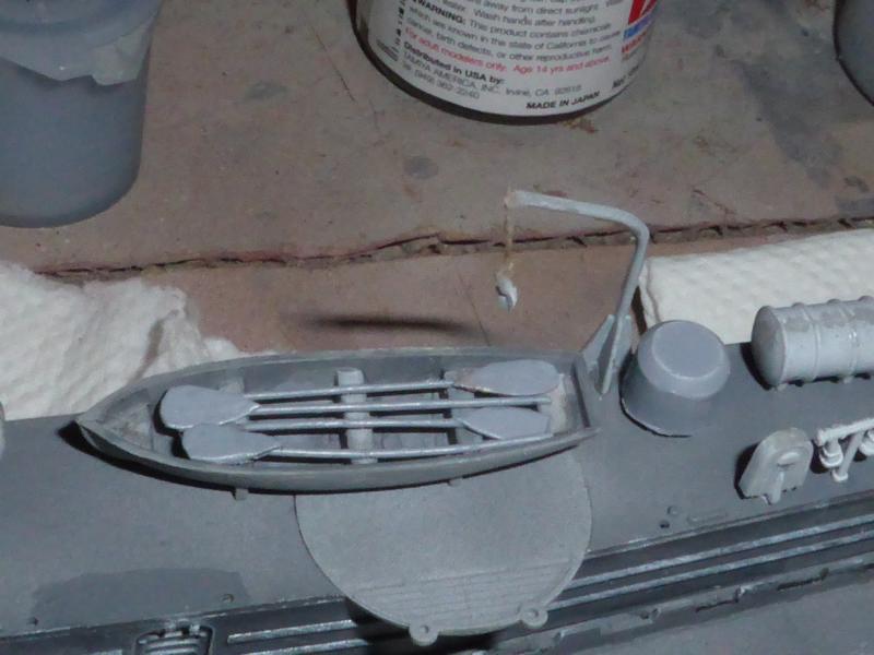

Beiboot
Beiboot

Für die Kette und das Gitter hätte ich eine Idee, bzw. wie ich es mache.
Kette: einfach in den Farbtopf eintauchen, raus ziehen, irgendwo hin hängen zum abtropfen. Optional: nach dem trocknen mit Schwamm und Rostton Farben betupfen um Flugrost darzustellen. Dann ein wenig bewegen, damit sich Farbschichten lösen die eventuell als Haut in den Gliedern sind.

Aktvetos hat geschrieben: Sa 11. Apr 2020, 23:32 Mit einem durchsichtigen Klebeband, Tixo, Scotch o.Ä. auf einer Schneidunterlage festkleben und dann einfach durch das Klebeband durch zurecht schneiden. So kann das Gitter nicht verrutschen und du siehst trotzdem wo du lang schneidest und kannst die Richtung noch korrigieren.
Solche tollen Tips sollte man gleich abspeichern. Was ich wieder mal nicht gemacht habe. Mit Schere und Pinzette, einem Aug zu und zittrigen Händen hab mich abgemüht. Um auf die richtige grösse zu kommen. Hat auch funktioniert aber sehr umständlich :lol: :lol: :lol:

Hier habe ich noch Fotos vom letzten mal unterschlagen.

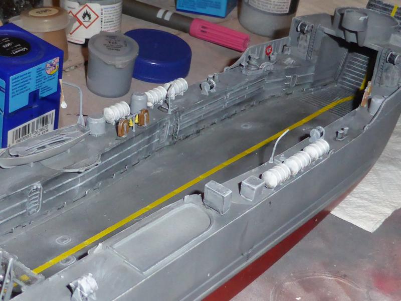

Die Anbauteile auf der LMS:
an geklebt
an geklebt
Die anbauteile angemalt. mit diversen Farben von Revell und auf den weissen fFässern ein Acryl-washing aufgetragen. Dieses ist etwas viel geworden. zum ausbessern hab ich einen Filter angemischt: Farbe mit Wasser verdünnt, die konsistenz sollte irgendwo zwischen Wash und der normalen konsistenz der Farbe liegen. so das wenn man den Filter aufträgt. die Vorbemalten Schichten noch zu sehen sind.
Wash
Wash
Filter
Filter

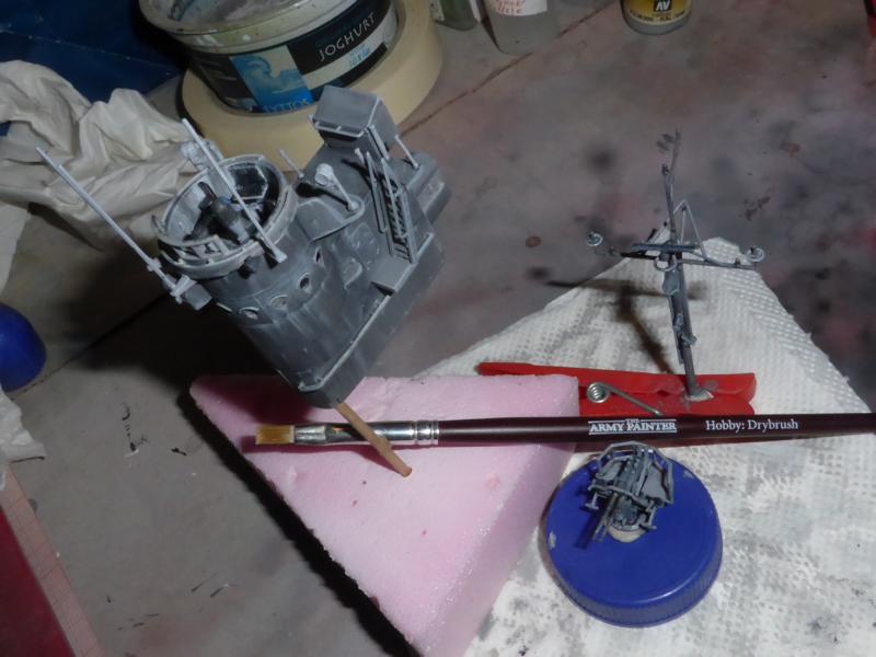

Dann hab ich mit hell Grau von Revell Trocken gebürstet. mit einem Drybrush-Pinsel von Army Painter, der mir sehr gut gefällt, für diese Arbeit.
Drybrushing 1
Drybrushing 1
Drybrushing 2
Drybrushing 2
Drybrushing 3
Drybrushing 3

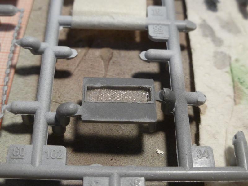

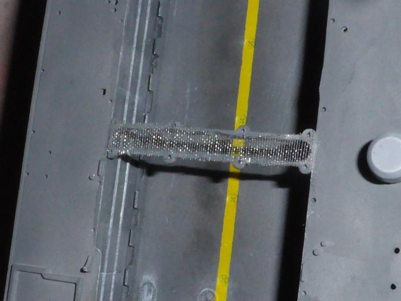

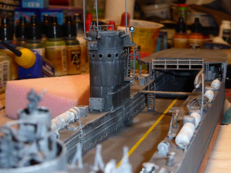

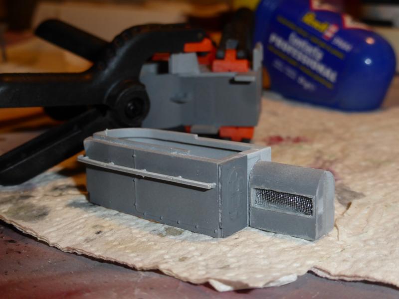

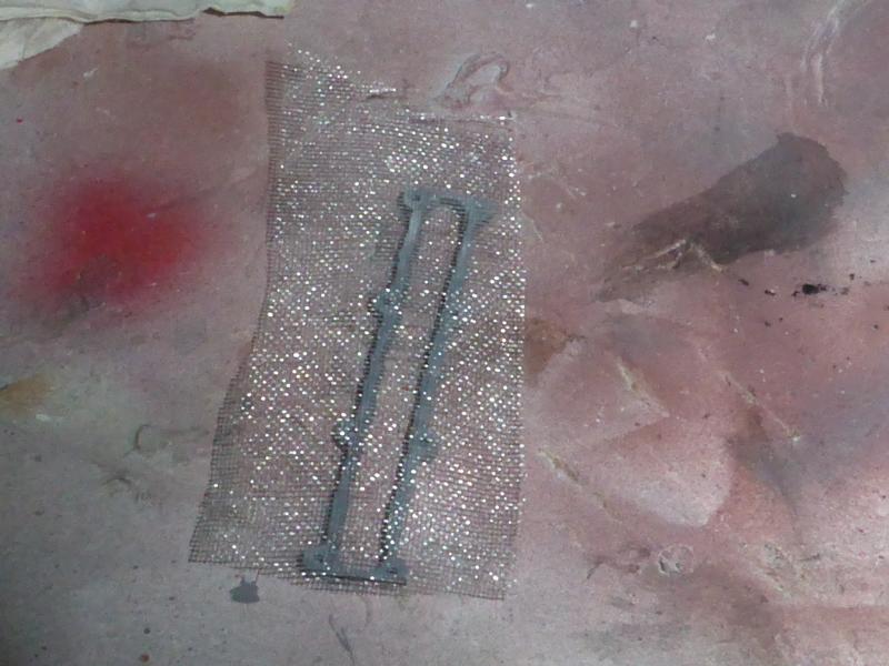

Im vorigen Baubericht hab ich noch überlegt ob ich dem Steg ein neues Gitter verpassen soll...
Dieses war Super zum herunterschneiden. Und wie ganz oben schon mit Aiden besprochen. mit viel gefummel ein neus Gitter eingeklebt.
Steg neu
Steg neu
Steg neu
Steg neu

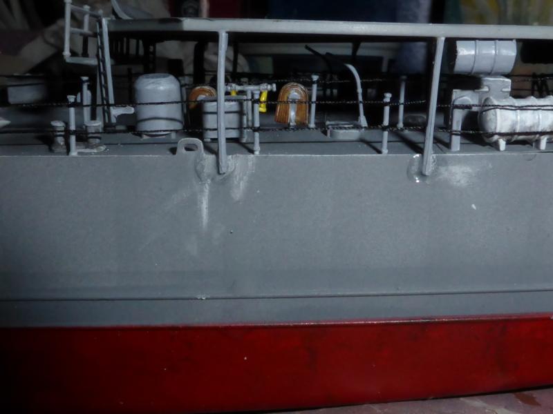

Weiters hab ich die Säulen für die Seilversicherte Reling eingeklebt. und mit dem Faden der im Bausatz enthalten war getakelt (nennt man das so?)
Reling
Reling

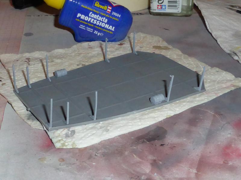

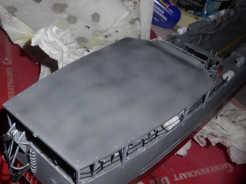

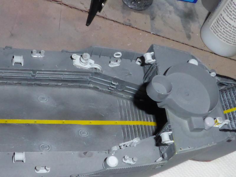

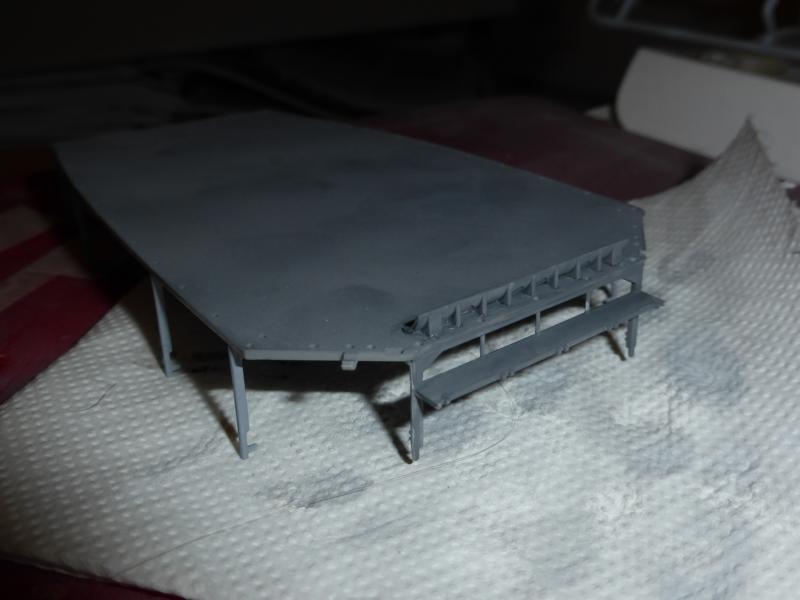

Auf gehts zum Hubschrauber landedeck. Zuerst mal Kleben und trocknen lassen.
Hubschrauber-Deck
Hubschrauber-Deck
Weiters hab ich wieder mal eine Fleissaufgabe gemacht. Und ein Gitter mit dem Dremel ausgefräst verschliffen. Das neue Gitter eingeklebt.
Gitter original
Gitter original
fräsen
fräsen
Neu
Neu
Das Hubschrauber-Deck hat vorerst mal lang genug getrocknet.
Weitere Anbauteile darauf verklebt. Und über Nacht trocknen lassen.
Hubschrauber-Deck
Hubschrauber-Deck

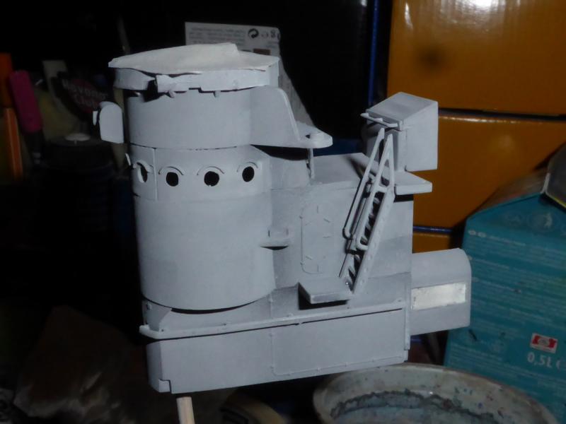

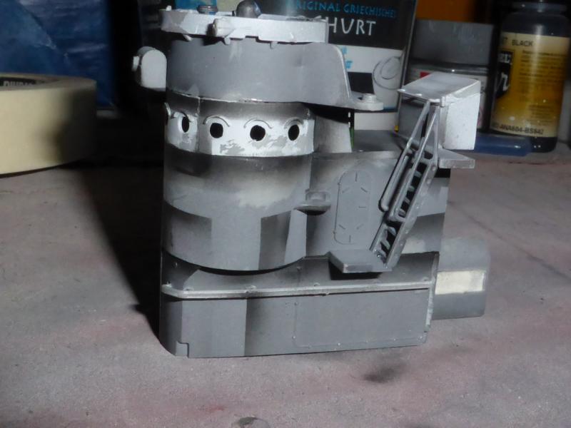

Auf gehts zum Komandoturm verkleben
Komandoturm1
Komandoturm1
Komandoturm 2
Komandoturm 2
Komandoturm 3
Komandoturm 3
Und Hubschrauber-Deck auf LSM montieren. :evil: :roll: :twisted:
Gar nicht so einfach über die Fäden-Reling und dann noch in die Richtigen Löcher schlupen lassen. Hat nicht ganz so funktioniert. müssen 2 Löcher verspachtelt werden ......
Zum Kleber trocknen eine beschwerung aufs Deck und die Stützen mit Zahnstocher zurecht gebogen.
Wieder über Nacht trocknen lassen.
Hubschrauber-Deck
Hubschrauber-Deck

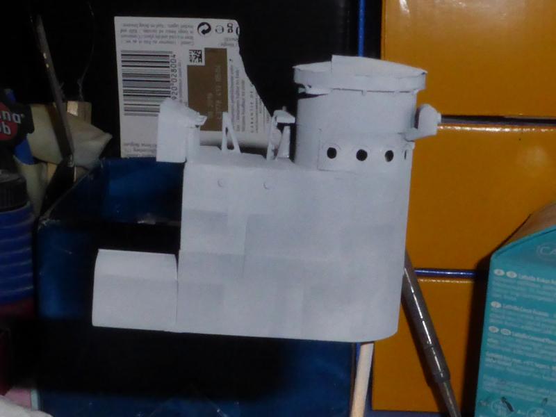

In der Komando-Zentrale ist´s auch etwas weitergegangen. kleben, malen, washing, trockenbürsten.
Zentrale
Zentrale

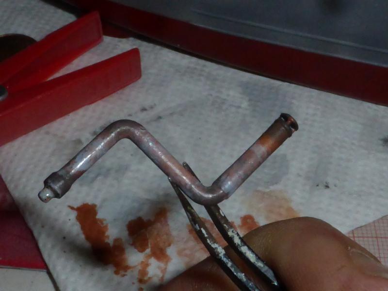

Schornstein:
Mit Schwamm revell Schwarz aufgetupft, an den logischen stellen. Danach revell Rost auch mit schwamm.
Mit revell Rost einen Acryl-Filter erstellen und vorsichtig über den ganzen Schornstein aufgetragen. War dann zu viel ... nochmals mit der Basis-Farbe einen Filter drüber malen. Und zum krönenden Abschluss mit schwarze Pigmente Russ darstellen.
Schornstein1
Schornstein1
Schornstein2
Schornstein2
Schornstein3
Schornstein3

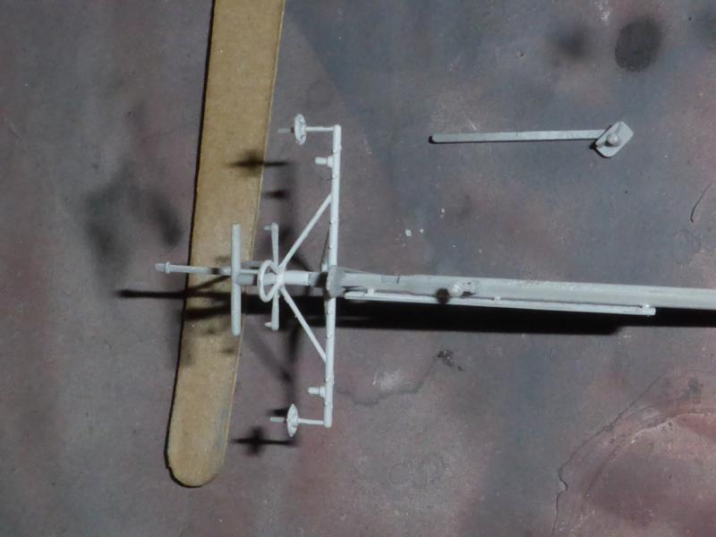

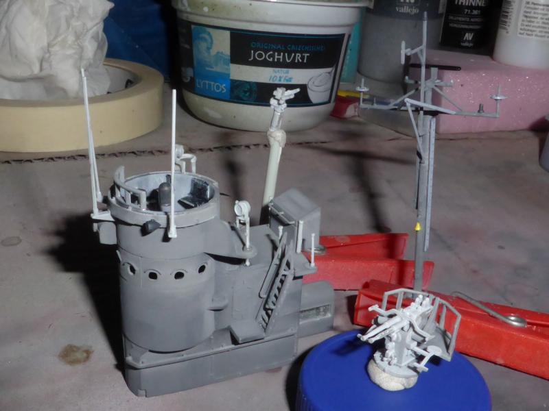

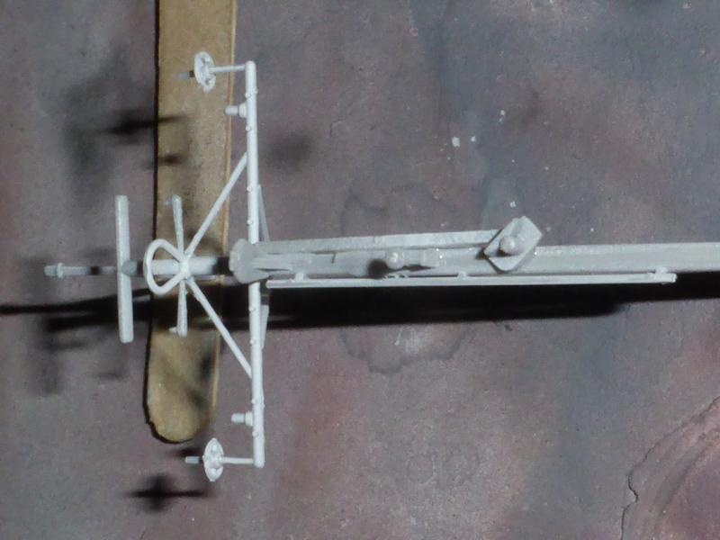

Der zusammengebaute/geklebte Mast:
Irgendwie will dieses Programm keine Fotos mehr anhängen...
Ist mir schön öfter so gegangen
Warum :?: :?: :?: :?:
Richtig gute Arbeit :respekt:
Miss_Blitz
Beiträge: 559
Wohnort: Oberösterreich
Miss_Blitz hat geschrieben: So 19. Apr 2020, 19:28 Der zusammengebaute/geklebte Mast:
Mast
Mast

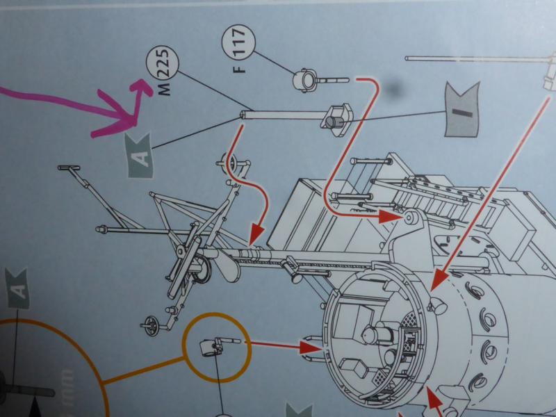

"Aiden" :arrow: Fehler Alarm:
Do passt was net!!! sieht auf dem Bauplan anders aus, als am plastikteil.
Bauteil
Bauteil
Bauplan
Bauplan
trozdem eingeklebt.
trozdem eingeklebt.

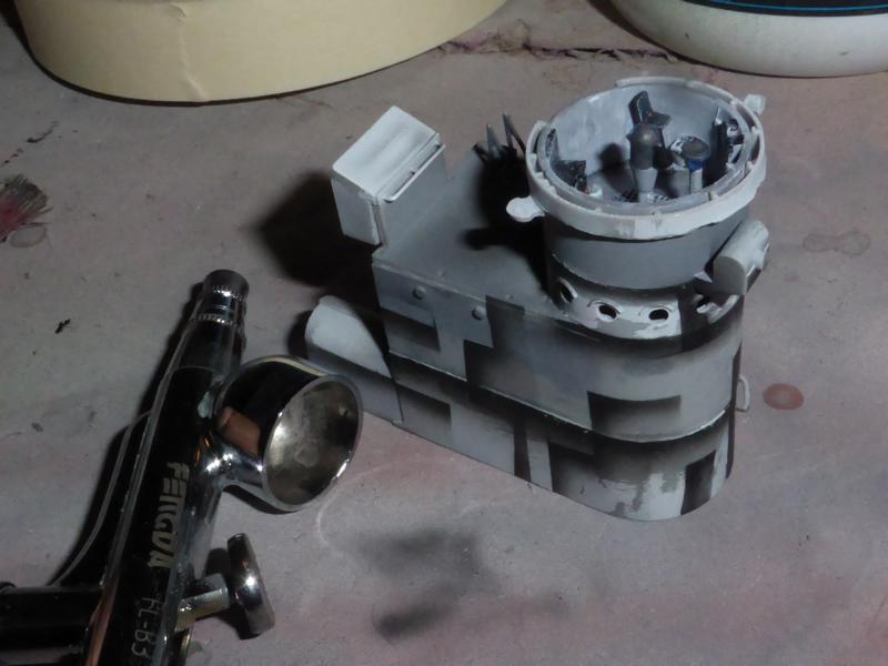

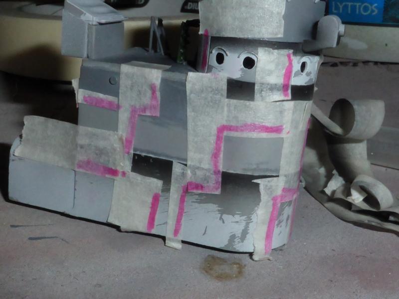

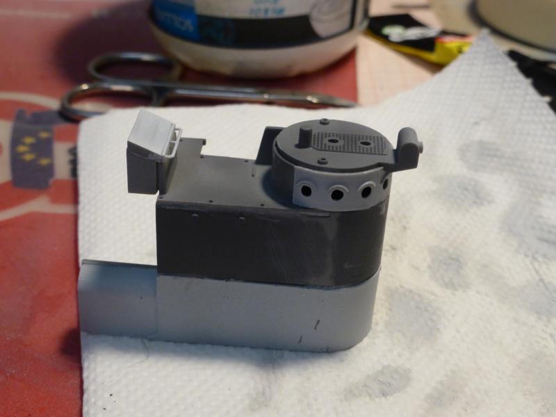

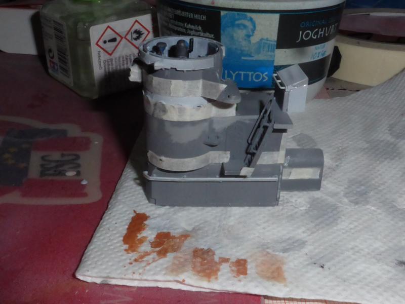

Weiter geht es mit den Turm. Ich übe wieder mal ein dezentes preshading .... abkleben, Schwarz die details auf Airbrushen. und mit der Grundfarbe leicht überlackieren. Zu Gesicht sollte man bekommen: die zusammen geschweissten bleche... seht selbst....
ganz so zufrieden bin ich nicht. hatte beim Grundfarbe überlackieren probleme mit der Airbrush. etwas verstopft und schon is passiert. Bei den obrigen Fenster sieht man kein preshading mehr. üben üben üben .... :? :roll: :D
abkleben 1 Horizontal
abkleben 2horizontal
1. Farb auftrag
1. Farb auftrag
2. mal abkleben senkrecht

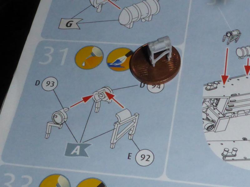

2. Farb auftrag
2. Farb auftrag
2. Farb auftrag seiten wechsel
end ergebniss
end ergebniss
Ganz leicht kann man erkennen

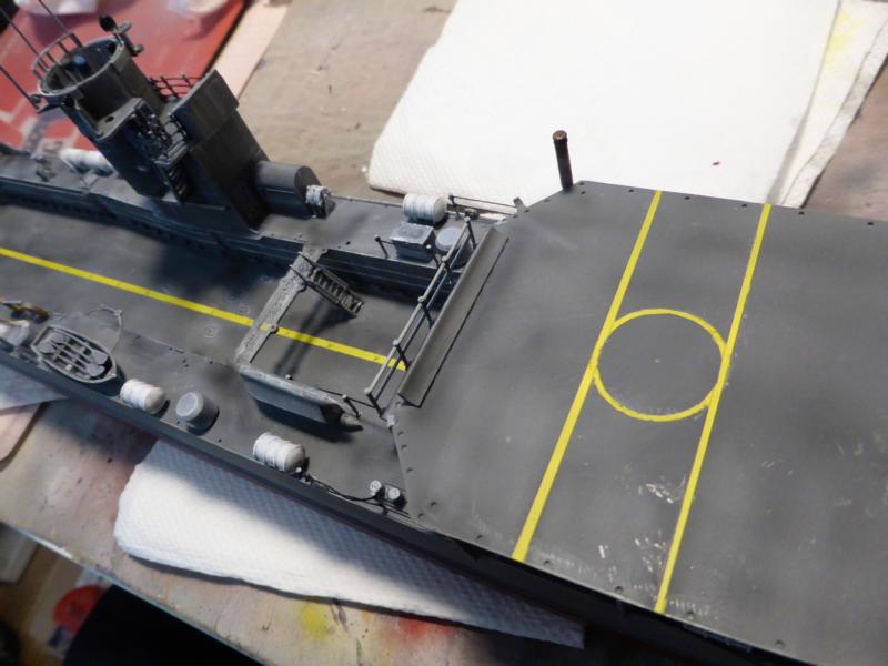

Die Übrige Schwarze Farbe in der Airbrush, sprühe ich aufs Hubschrauber-Deck um abnutzungen darzustellen.
alterung
alterung

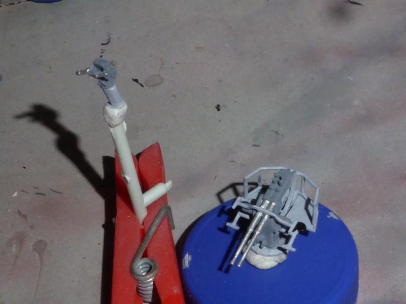

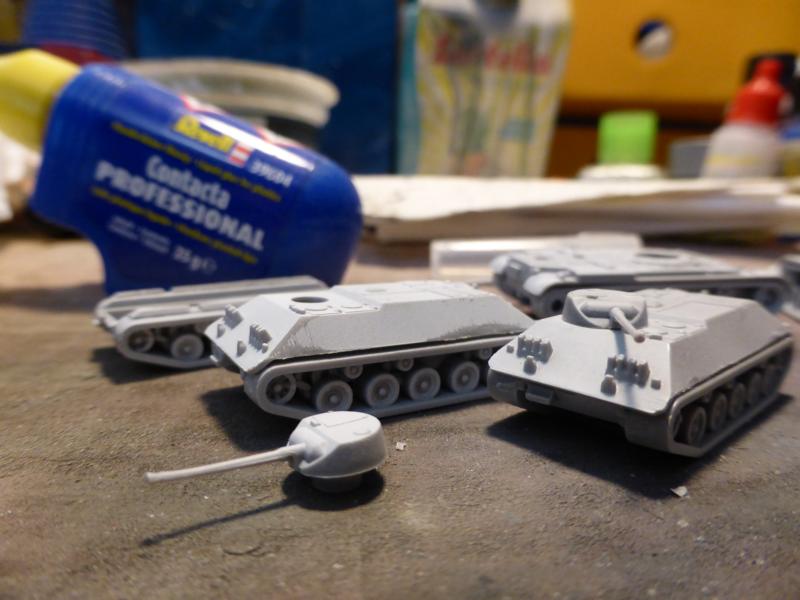

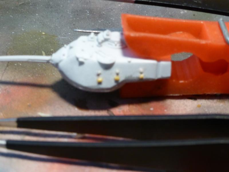

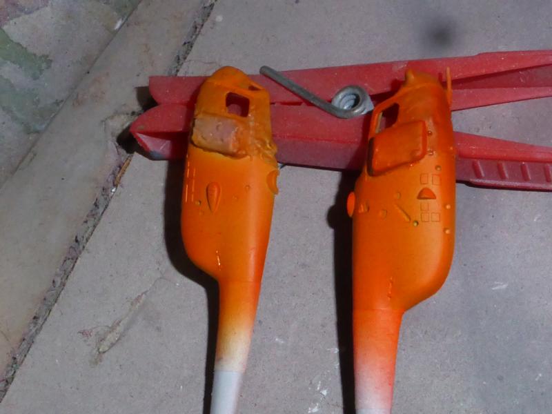

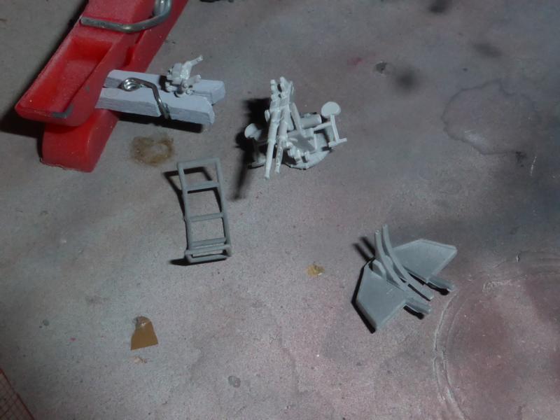

2 Geschütze sind zum kleben, bemalen, .....
K800_P1050991.JPG[/attachment ][attachment=0]K800_P1050993.JPG

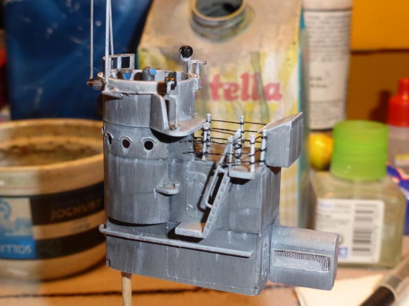

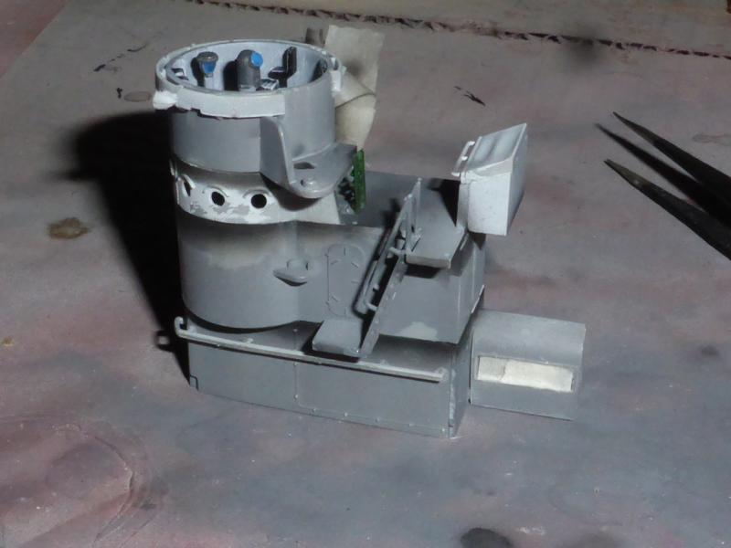

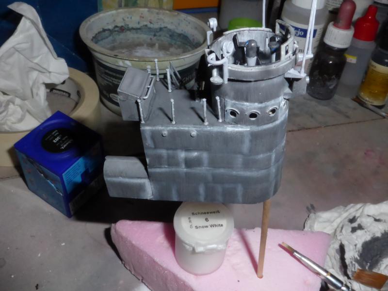

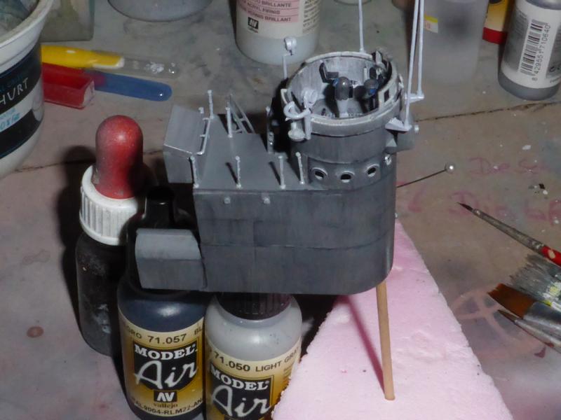

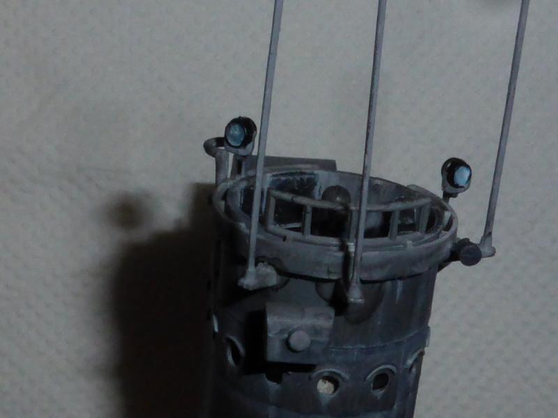

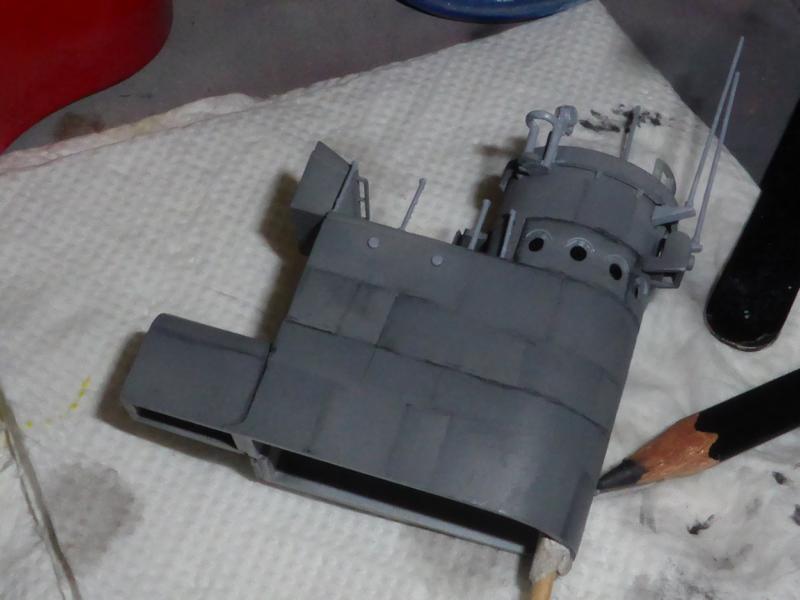

Der Turm:

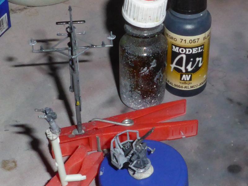

Hier hab ich die aufbauten am Turm von Antenne, bis Strahler mit Revell grau bemalt.
dark sea grey
dark sea grey
In meiner "heiligen" Bibel für Weathering (Vallejo - Airbrush and Weathering - Buch)
habe ich gelesen man könnte mit verdünner und wasser einen Filter erstellen.
das hab ich auch versucht...
leider hat das nicht so wie erwünscht funktioniert. gut in dem Buch ist beschrieben man sollte Vallejo thinner medium verwenden. ich hab es mit normalen vallejo thinner versucht ...
hier das ergebnis:
links vom pfeil habe ich das gemsich aufgetragen. herausgekommen ist nur dieser "strich" im Modell - Pfeil
Filter ???
Filter ???
K800_P1060003 2.JPG.JPG (37.71 KiB) 7834 mal betrachtet

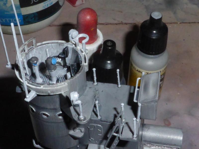

Dann habe ich mit Wasservermalbaren Farbstiften diese Schatten aufgemalt.
weathering pencil - auf günstig :)

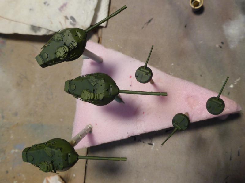

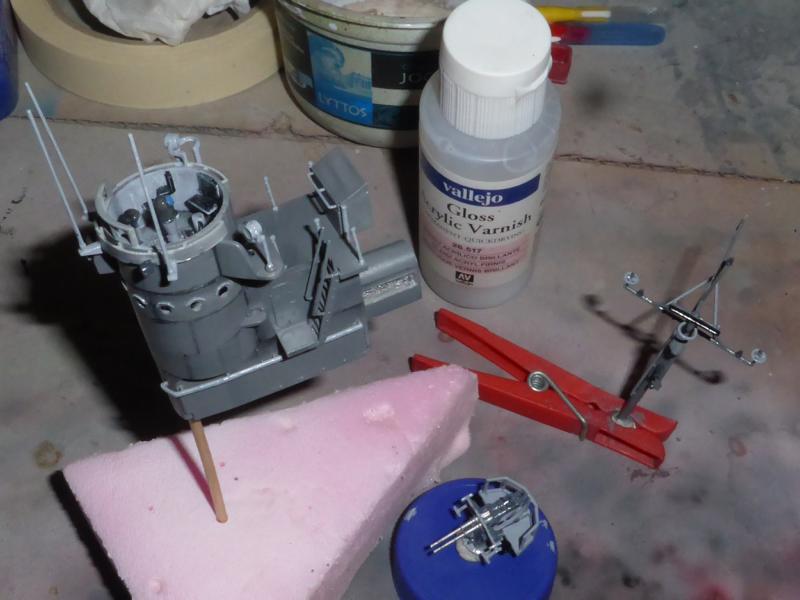

Bemalen der Geschütze. mit revell grau und revell silber
geschütze
geschütze
Vallejo Gloss Varnish zum versiegeln aufgetragen
klarlack
klarlack

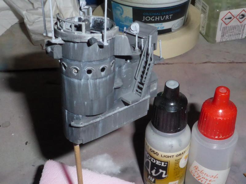

mit vallejo schwarz und wasser hab ich einen wash erstellt und vorsichtig aufgetragen
balck wash
balck wash
um rainmarks darzustellen wurden ein paar tropfen vallejo light grey hinzugefügt.
mit pigmenten vom Revell-weathering set, in weiss hab ich licht effekte erstellen wollen.
Das sieht in hochglanz-zeitungen alles viel einfacher aus. Bei mir hat das noch sehr viel übungs bedarf...
pigment
pigment
mit Hand aufgemalte rainmarks vallejo light grey und verdünner
rainmarks
rainmarks
Trockenbürsten mit revell grau
trybrushing
trybrushing
Die Scheinwerfer bekommen auch noch ihre Farbe ab. eine Schwarze Fassung und das Glas zuerst weiss und dann mit einem hellblauem wash bemalt. So das noch etwas weiss sichtbar ist.
Scheinwerfer
Scheinwerfer

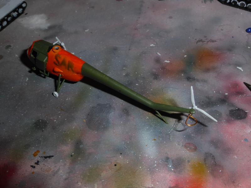

Hubschrauber:
Bristol 171 Sycamore ich habe mich für die Sar-version entschieden.

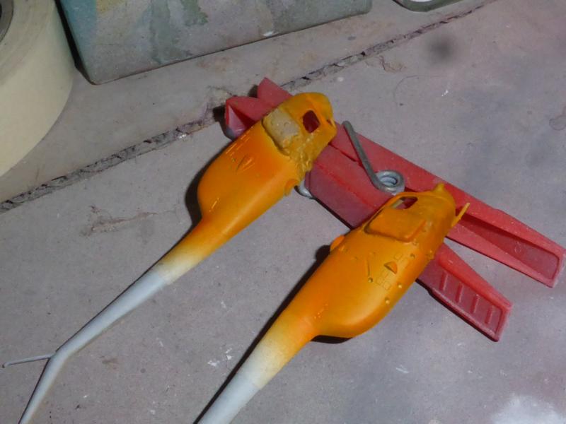

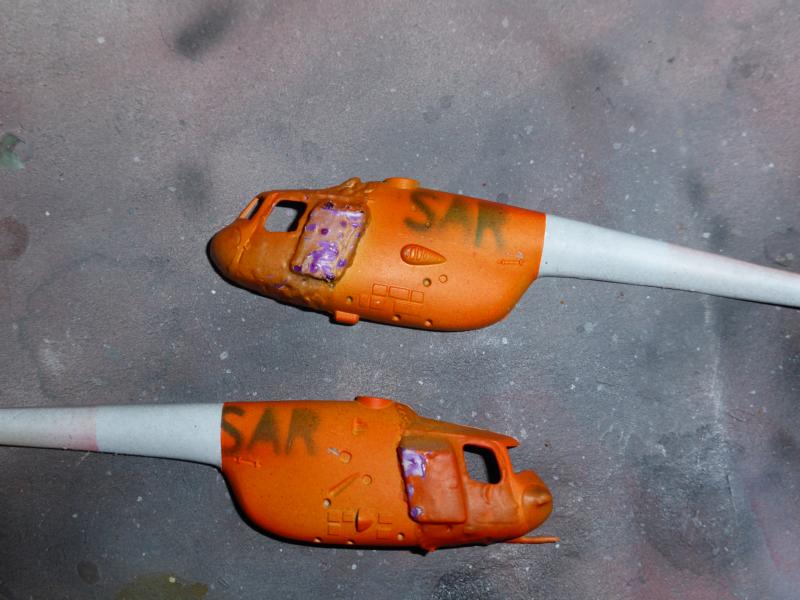

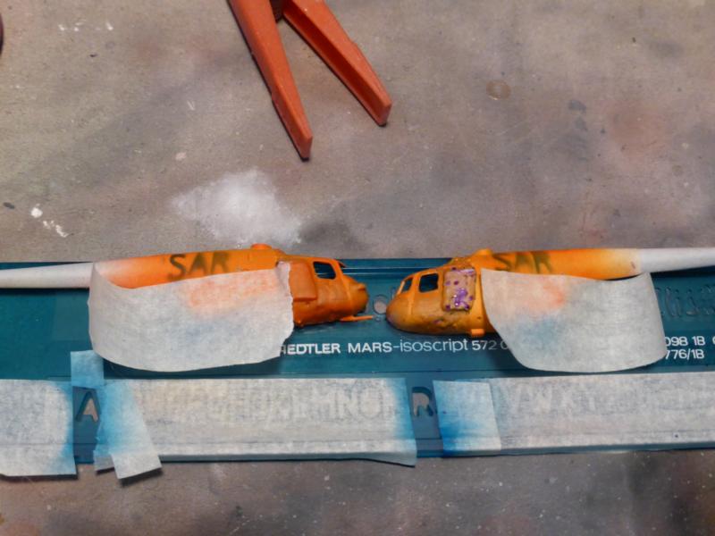

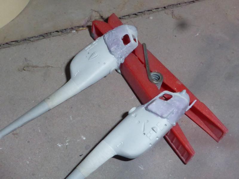

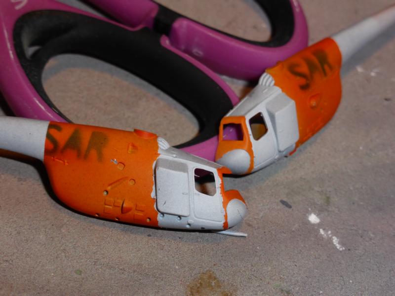

mit dem orange möchte ich beginnen zu Airbrushen. hierbei habe ich mit Maskol von Humbrol die stellen bemalt die keine orange Farbe abbekommen sollen. Ich finde mit dieser Gummi artigen flüssigkeit geht das maskieren sehr gut. Am hinterteil des hubis hab ich einfach mit malerkrepp abgeklebt. zuerst ein auftrag mit vallejo weiss, dann ein auftrag mit Vallejo orange und wirklich nur ein übernebeln von vallejo rot. Ich finde die Farbe ... geil ... Dann hab ich mit malerkrep eine lienie abgeklebt wo der SAR- Schriftzug hinkommen soll. und mit einem GZ-Lineal hab ich die Buchstaben SAR in Vallejo Blau aufgetragen.
leider ist mir ein fehler passiert und hab einem S den Bogen genommen. siehe selbst:
maskol
maskol
weiss
weiss
orange
orange
rot
rot
ergebniss
ergebniss
sar
sar
Die Reling hab ich dann mit dem Faden der dem Bausatz beigelegen ist noch gemacht.
Und den Turm mit dem Landungsboot vereint.
stand der dinge
stand der dinge
Das ist mal der Stand der Dinge.
so zufrieden mit dem Turm bin ich nicht. Das Weathering ist nicht so geworden wie ich mir das vorgestellt habe.
Und das "S" ... ja ... ich werds wahrscheinlich so belassen. den hubschrauber entlacken ... hmm ich weiss nicht so recht. und bekomm ich die knallige farbe wieder so cool hin ....

Hallo Miss Blitz
Ich habe mir deinen BB mal komplett angesehen. Schöne Arbeit, die du hier ablieferst. :thumbup: Der Laufgang über das Ladedeck ist dir toll gelungen. Ich würde allerdings noch eine Reling anbringen. Einfach aus dem Grund, das auf einem deutschen Schiff alles bomben- bzw. absturz sicher sein muss. Das soll aber kein Meckern sein, sondern als Tipp zu verstehen.
Dann habe ich gesehen, das du u.a. mit Malerkrepp abklebst. Das scheint ziemlich steif zu sein. Vielleicht kannst du das Folgende mal versuchen:
Das Band hat die gleichen Eigenschaften wie das gelbe Tamiya Maskingtape, was Klebekraft, Dicke und Farbe angeht. Es lässt sich meiner Meinung nach gut verarbeiten und es ist nicht zwingend erforderlich, die Kanten vor dem Brushen mit Klarlack zu versiegeln. Jedenfalls habe ich diese Erfahrung gemacht. Der große Unterschied zum Tamiya Tape ist allerdings der Preis. Die Rolle mit 25 m Länge x 38 mm Breite kostet etwa das Gleiche wie das Tamiya Band mit 10 m x 6mm. Auch das nur als Tipp.
Ansonsten: weiter so, wird ein schönes Modell
Es grüßt Richard

janoschp hat geschrieben: Sa 2. Mai 2020, 20:07 Das Band hat die gleichen Eigenschaften wie das gelbe Tamiya Maskingtape, was Klebekraft, Dicke und Farbe angeht.
Danke für den Tip. :thumbup:

Weiter geht es beim Bau des Amphibischen-Schiffes
Ich habe das Hubschrauber-Deck bearbeitet. Hierbei habe ich mich gegen die Beiliegenden Decals entschieden. Und die gelben markierungen wie im Frachtraum geairbrusht. Auf das Deck habe ich eine Edikette geklebt (für drucker) und mit einem Kreisschneider und Skalpell die Markierungen ausgeschnitten. Um das Schiff vor Farbnebel und Farb aufträgen, wo sie nicht hin soll zu schützen. Habe ich mit Zeitungspapier abgeklebt. Die Markierungen wurden dann, mit Vallejo Weiss grundiert und mit Vallejo Gelb überlackiert. das ergebniss sieht dann so aus:
mit Edikette abgeklebt.
Gelb lackiert
Gelb lackiert
Ergebniss
Ergebniss

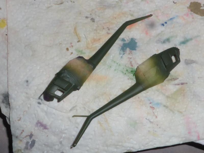

Eine Bristol 171 Sycamore. Die Orange farbgebung wurde mit Malerkrepp und Humbrol Maskol geschützt. Mit Vallejo Bronze Green wurde der restliche Hubschrauber geairbrusht. Und Kleine Fehler mit dem Pinsel nach gearbeitet. Die beiden Hubschrauber hälften hab ich dann zusammen geklebt und Anbauteile. Diese wurden mit Pinsel bemalt. Das Fenster an der untersteite hätte man vielleicht auch aufschneiden können. Ich habe mich für eine weisse grundbemalung und blaues wash entschieden, um einen Glas effekt darzustellen. Beim Rotorblatt habe ich mit Kuperdraht ein Bauteil nachgebaut. Ich weiss leider nicht wie dieses Bauteil benannt wird.
Farbgebung
Farbgebung
ausgepackt
ausgepackt
anbauteile
anbauteile
Ergebniss
Ergebniss

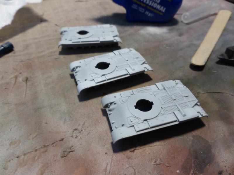

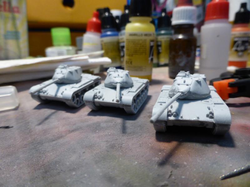

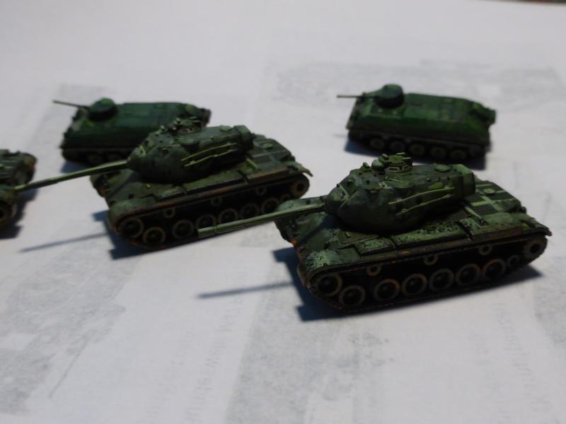

M47 Kampfpanzer, HS 30 Schützenpanzer:
Die Panzer wurden nach Bauplan zusammengebaut. Einzig die M 47 Kampfpanzer haben durch mühevolle kleinst Arbeit aus gezogenen Gießästen eine "Reling" erhalten.
Ich habe mit Revell Schwarz ein Preshading mit dem Pinsel aufgetragen. Mit Bronze Green von Vallejo die Grundfarbe geairbrusht. Mit Vallejo Light Green und Pinsel von der Sonne ausgeblichene stellen bemalt. und mit Revell Schwarz, Revell Rost und Vallejo Light Rust schäden und alterungen aufgetragen.
Leider habe ich vor der verwitterung vergessen die Decals drauf zu kleben. zum glück sind die Panzer noch nicht fertig. Einige details gehören noch herausgearbeitet und leichte "Rainmarks" fehlen noch.
sehr schöne Details
sehr schöne Details
M 47 Kampfpanzer
M 47 Kampfpanzer
Panzer Armada
Panzer Armada
Original
Original
aus Gießästen die &quot;Railings&quot;
aus Gießästen die "Railings"
Die fertigen Railings. Im Hintergrund die Schützenpanzer mit Preshading
Grundierte Panzerhauben
Vorerst fertigen Panzer
Details fehlen noch
Details fehlen noch

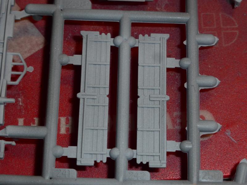

Man-Lkw 5to gl "Emma"
Die Ladeboardwand der Lkw´s habe ich mit Skalpell aufgeschnitten. siehe Fotos. man könnte auch ätzteile verwenden. Aber solche "Ausflüge" gehören auch ausprobiert.
Original aus dem Bausatz
Fitzelarbeit.
Fitzelarbeit.
