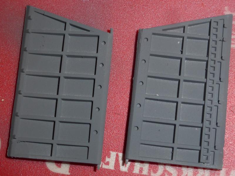

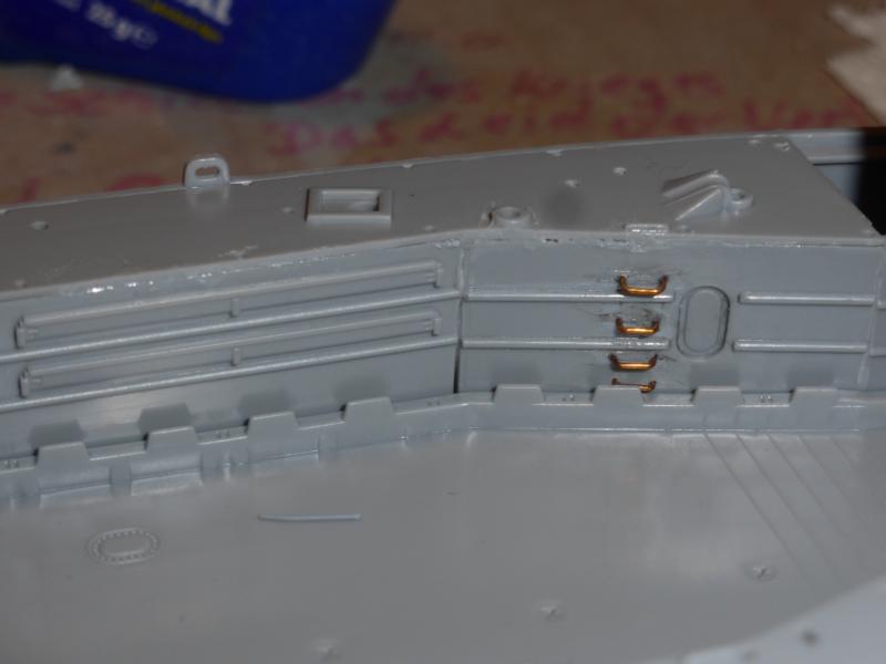

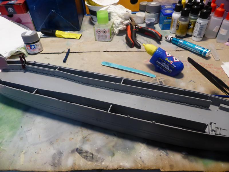

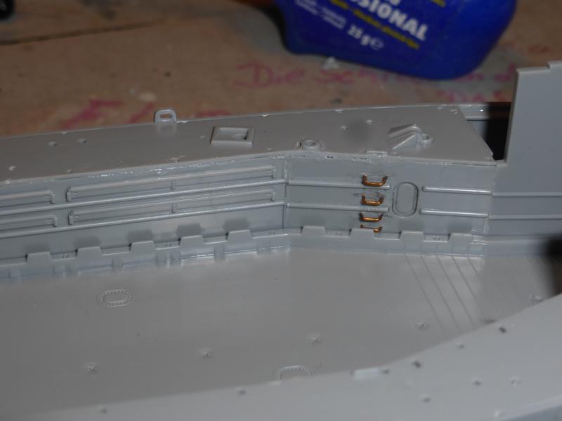

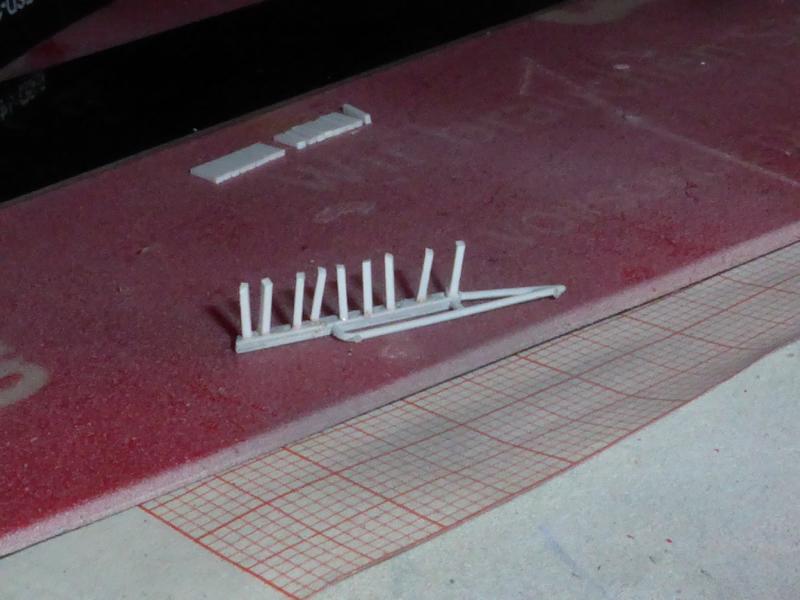

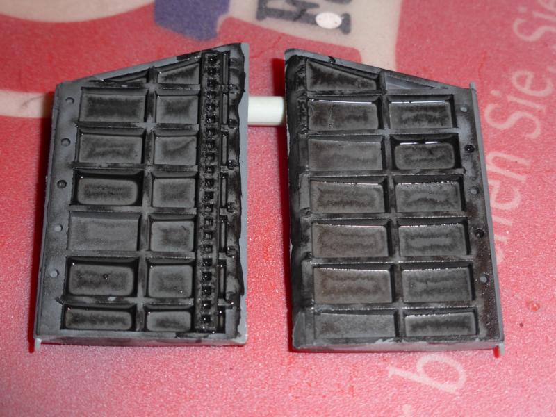

Bei den Seitenwänden des Laderaumes habe ich diese Quadrate entfernt ebenfalls die Leitern. Mit Skalpell weggeschnitten und mit Nassschleifpaier verschlifen. das verschleifen ist eine etwas aufwändige sache gewesen. ich habe mit hilfe eines Zünholzstabes und kleine schnipseln Schleifpapier in den engen zwischenräumen verschlifen.
Seitenwände
Seitenwände
K800_P1050135 2.JPG (164.29 KiB) 8729 mal betrachtet
Die Seitenwände wurden in das Schiff eingeklebt mit Revell Kleber.
im Schiff
im Schiff

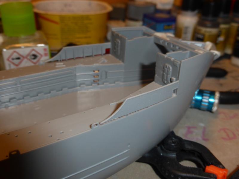

Als nächsten Arbeitsschritt wurde das Deck eingeklebt.
Deck
Deck
Hier habe ich in der Anleitung etwas vorgegriffen und die Türen für die Einfahrt zum Laderaum mit Patafix befestigt. Um das Unterschiff und die Boardwände in einem Arbeitsschritt airbrushen zu können.
Einfahrt
Einfahrt

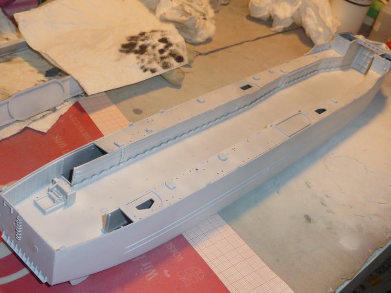

Hier noch ein Foto vom Unterschiff, das ich gespachtelt verschliffen, gespachtelt und verschliffen habe. Mit 1000er Nassschleifpapier.
unterschiff
unterschiff

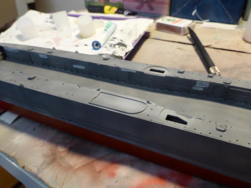

Im nächsten Schritt wurde das 2. Deck aufgeklebt. Um das Airbrushen der Aussenboard wände vorzubereiten.
Einige Bauschritte hab ich generell übersprungen. Ich möchte erst das Unterschiff Airbrushen, den Frachtraum und dann die Aussenboard wand.
Die übersprungen Arbeitsschritte kann ich dann später, wenn die ganze Teile die Grundfarbe haben, auch noch ohne probleme einkleben und bearbeiten
2.Deck
2.Deck

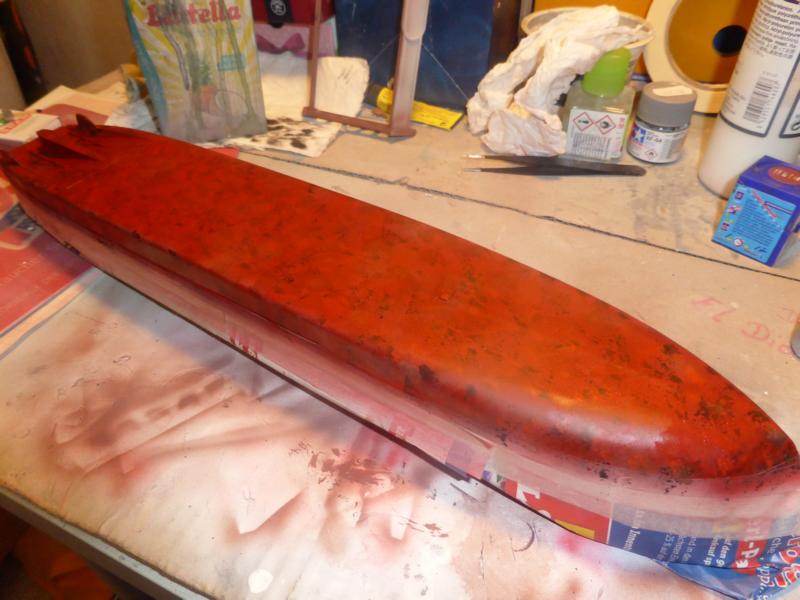

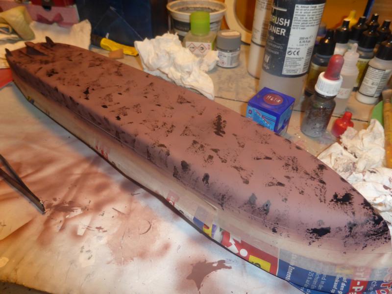

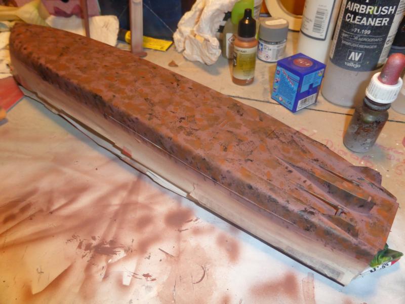

Das Unterschiff habe ich mit Revell Rost geairbrusht und dann wieder einige Tage Trocknen lassen...

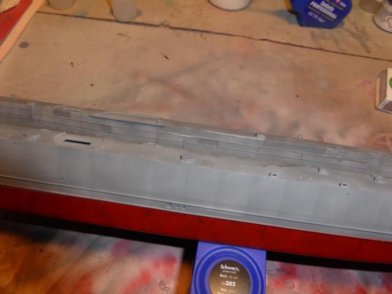

Ich habe mich wieder an einen versuch gewagt und so eine art preshading am Unterschiff gemacht. Dabei habe ich mich mit verschiedene Rost Farben ausgetobt. Und mit einem schwamm grob aufgetupt.
Eine leere ist es mir: mit schwarz werde ich dies nicht mehr machen. Diese dunkle farbe ist einfach ein zu grosser kontrast und mann sieht diesen zu stark durchscheinen.
Schwarz ... grober Fehler
preshading?
preshading?
schäden am unterschiff

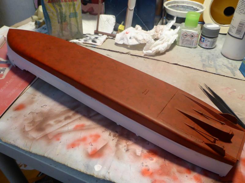

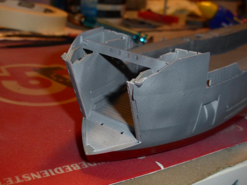

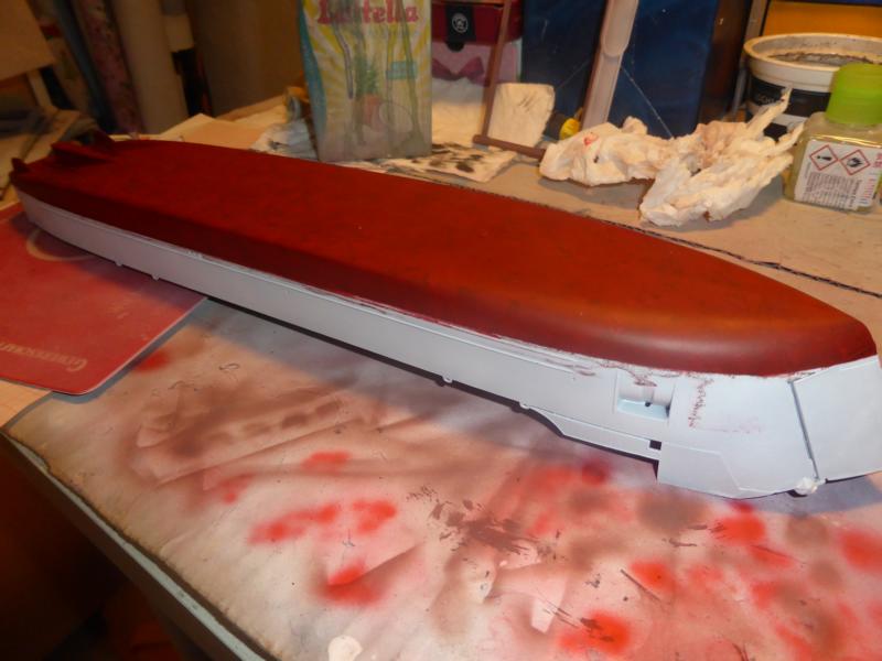

Mit Vallejo rot habe ich dann das Unterschiff fertig lackiert. Ich finde das ganze sieht vorerst mal richtig gut aus. und freue mich schon wieder aufs weiter arbeiten. :D
Vallejo rot
Vallejo rot
Nach einigen leichten Schichten rot. Ich finde das Ergebniss einfach toll. Man darf gespannt sein wie es weiter geht mit der Alterung
ready to Rock
ready to Rock

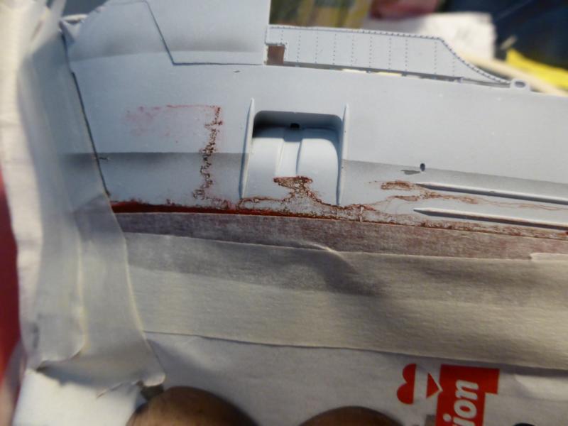

Auf einer Seite dürfte ich das Klebeband zu wenig angeklebt haben. Wobei ich da schon sehr sorgsam vogehe und immer mit der pinzette die kannte des öftern festklebe und darüberstreife. nu ja so schlimm is net ...
Ausgepackt
Ausgepackt
Der Rumpf sieht richtig gut aus mit dem geschecktem Effekt :thumbup:
Wenn du mit Maskierband abklebst, ist es hilfreich erstmal den Übergang mit Klarlack zu versiegeln, um ein durchlaufen der Farbe zu verhindern.

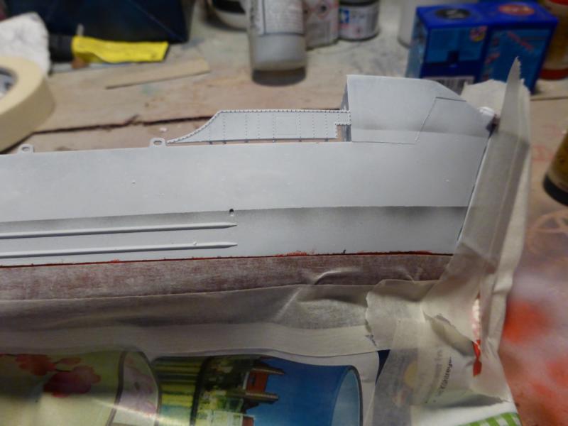

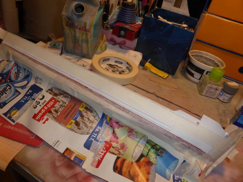

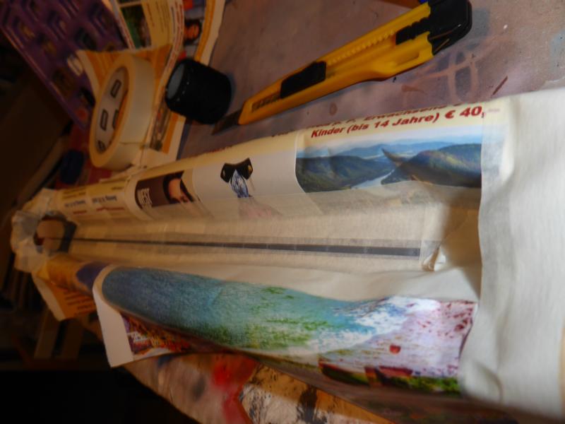

Weiter geht es nun mit meinem Bau-vortschritt:
Ich habe das Unterschiff mit Maler-abdeckband und alten Zeitschriften eingepackt. um die Lackierung zu schützen
Vorbereitung zum lackieren
ModellfreakDD hat geschrieben: Di 25. Feb 2020, 09:12 Wenn du mit Maskierband abklebst, ist es hilfreich erstmal den Übergang mit Klarlack zu versiegeln, um ein durchlaufen der Farbe zu verhindern.
Wie Modellfreak schon angesprochen hat. ist hier ein kleines Missgeschick passiert. Ich werde den Tip das nächste mal anwenden. Danke dafür. :thumbup:
Abdeck fehler
Abdeck fehler

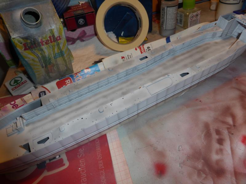

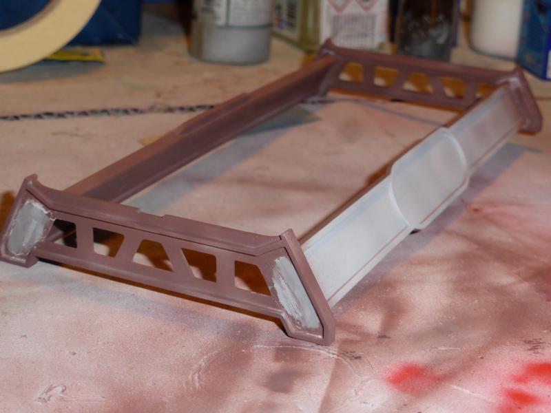

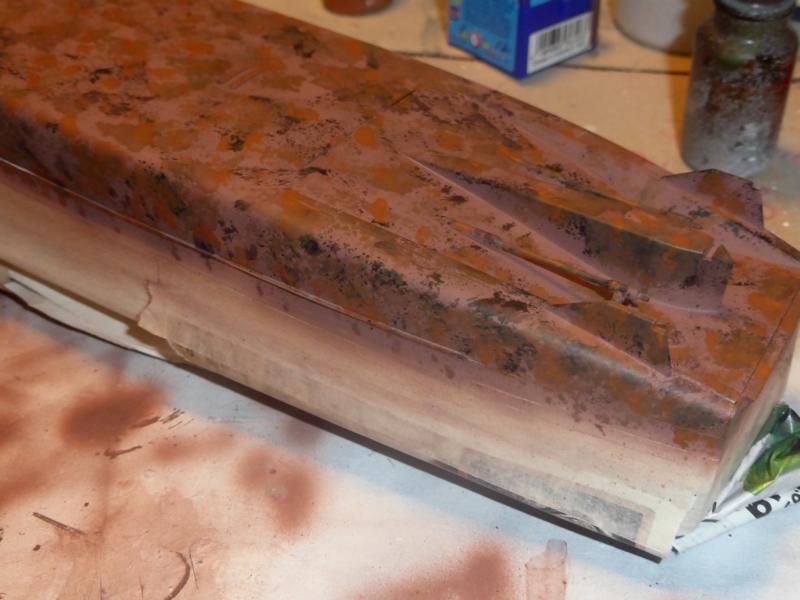

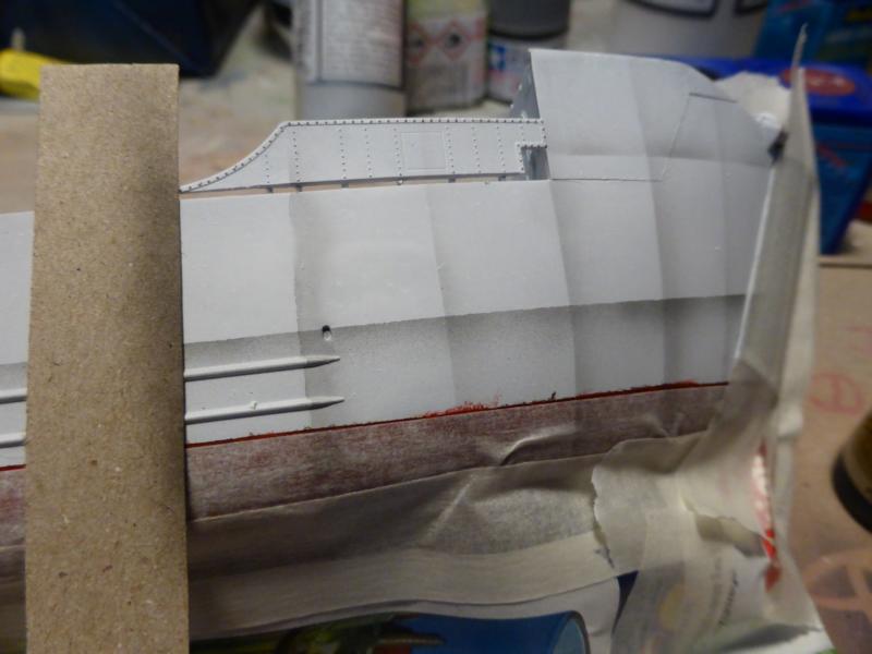

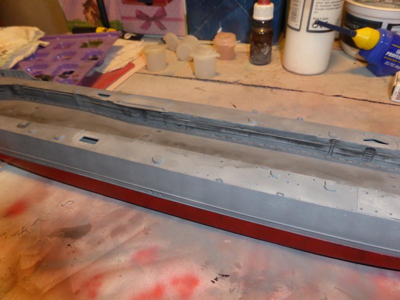

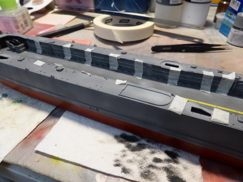

Hier habe ich schon die ersten arbeiten des Preshading angefangen. ich habe eine Vallejo Anthrazit farbe sehr stark mit wasser verdünnt und den ersten quer Spanten geairbrusht.
spant
spant
Ich habe ein stück Karton zur abdeckung genommen und mit der Airbrush leicht darüber gesprüht.
So im nachhinein hätte ich die farbe gar nicht so stark verdünnen müssen, nach dem Airbrushen des ganzen Schiffes sieht man dieses leichte Preshading fast nicht mehr. Ich habe mir gedacht, wenn ich nicht verdünne, dies schwarze farbe zu kräftig heraus kommt. fürs nächste mal weiss ich es besser. Aller Anfang ist schwer und wenn mans nicht macht weiss man es nicht, auch wenn man es schon zig mal gelesen hat. :roll:
preshading
preshading

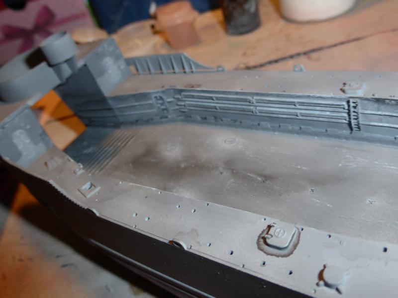

Auch im Laderaum hab ich diese Spanten geairbrusht. die dann die schweissnähte der bleche darstellen sollen.
preeshading2
preeshading2
mit der übrigen Farbe hab ich dann noch verschmutzungen geairbrusht. das sieht zwar jetzt schlimm aus aber später sieht man davon nichts mehr. eben weil ich die Farbe zu sehr verdünnt habe :?
preeshading2
preeshading2

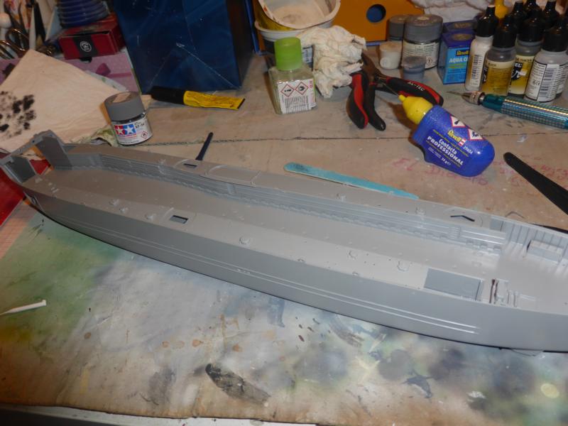

So, der Schiffständer ... hat mir auch etwas viel arbeit gekostet ständiges spachteln, schleifen, Farbe auftragen, spachteln, schleifen, .....
Schiffständer
Schiffständer

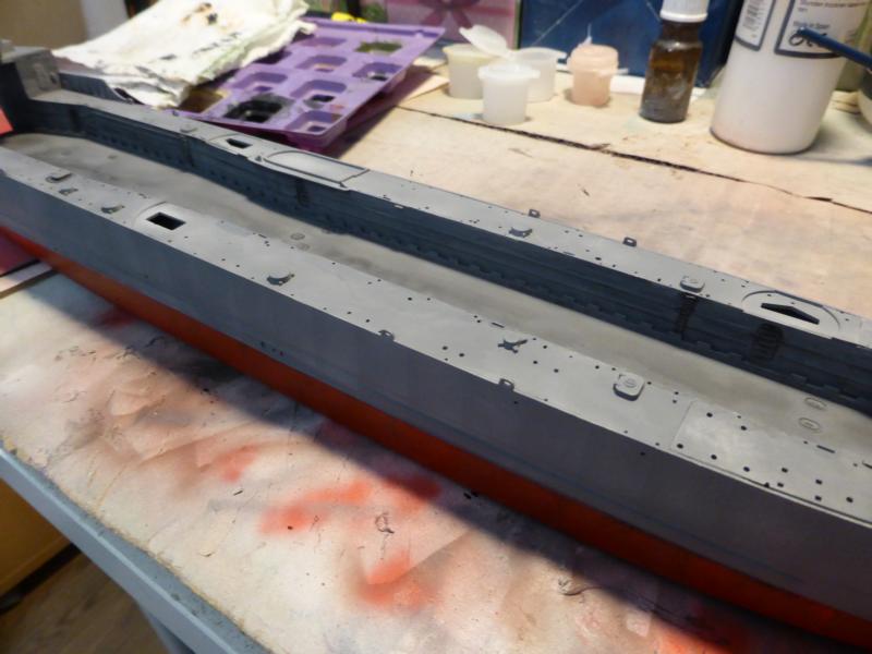

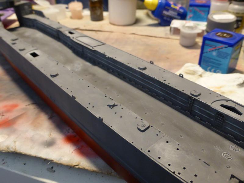

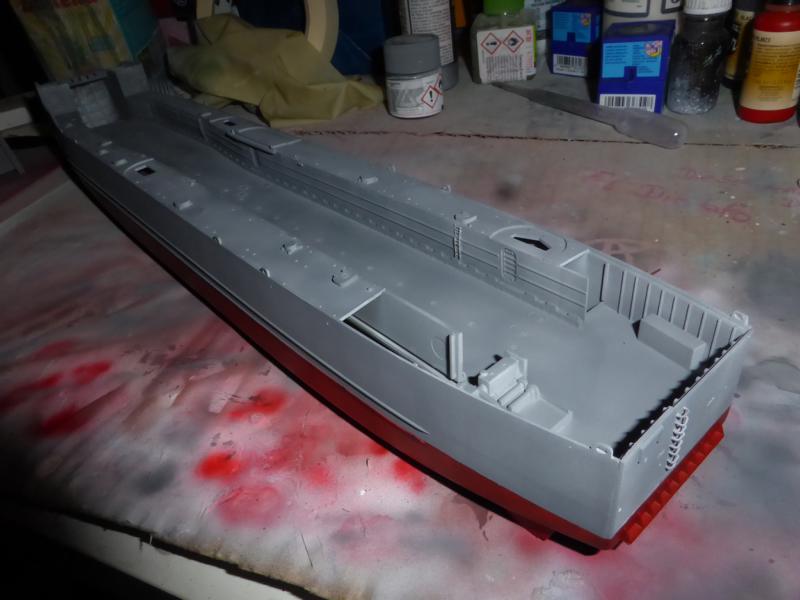

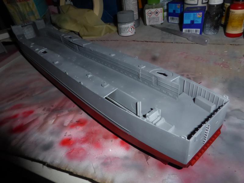

Das fertig geairbrushte Landungsschiff mit Tamiya-Seagrey
Tamiya Dark Sea Grey
Der Schiffständer vorerst fertig.
Fertisch
Fertisch

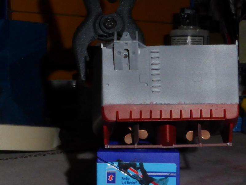

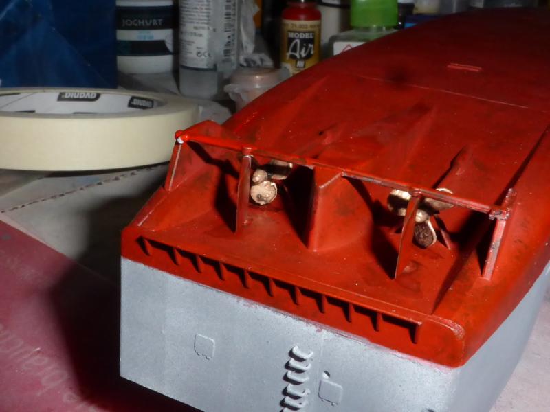

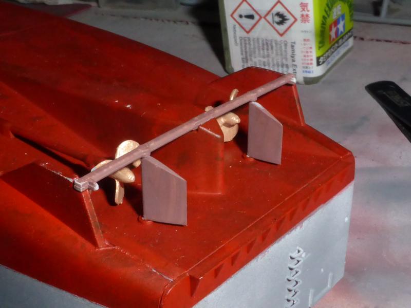

Weiter geht es am Unterschiff hier habe ich die Schiffschraube und deren anbauteile noch nicht eingeklebt. Das ich jetzt nachgeholt habe.
Bemalt hab ich die Schraube in einer Heller farbe aus dem Fundus. Die anbau Teile mit rost von Revell und Pinsel bemalt.
Schraube
Schraube

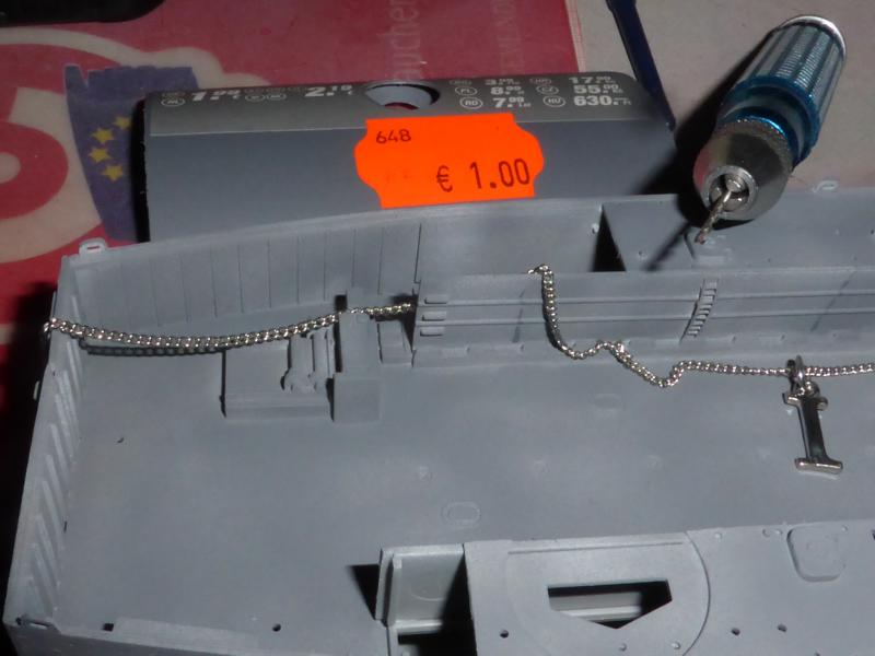

Wir sind wieder mal an dem Punkt angekommt wo man selber Modellbausätze verbessert. hier habe ich mir für die Ankerkette eine Halskette in einem Billig-Geschäft gekauft. Ein loch gebohrt, wobei ich mir zu diesem Zeitpunkt gedacht habe hier sollte die Kette verlaufen. später wird dieses loch überflüssig sein ... :roll:
günstig eingekauft.
günstig eingekauft.

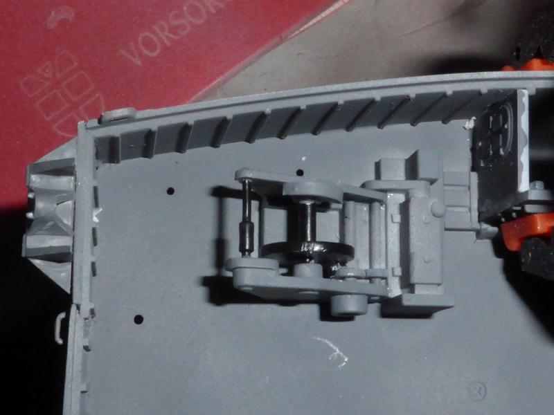

hier erkennt man die bohrung ... Das Ankergestänge hab ich in der zwischenzeit auch aufgeklebt
Falsche bohrung
Falsche bohrung

Weitere Verarbeitung der Schiffschrauben. Die Anbauteile wurden Vallejo rot mit dem Pinsel gefärbt. Und mit einem schwarzen acryl-wash, das ich selbst herstelle behandelt. Nach dem abtrocknen der Farbe wurde das ganze unterschiff mit Klarlack versiegelt.
Schrauben
Schrauben

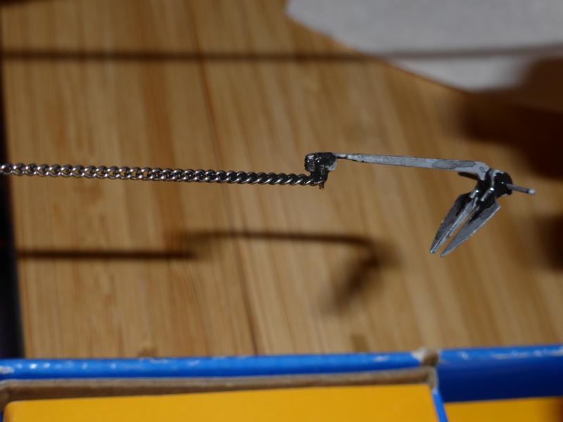

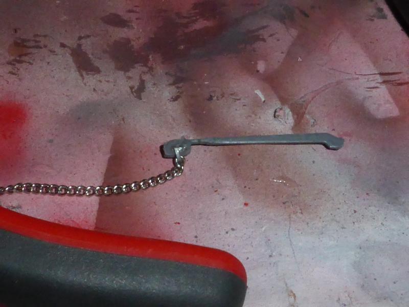

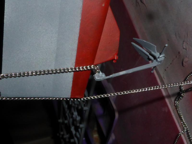

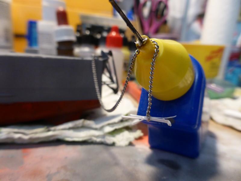

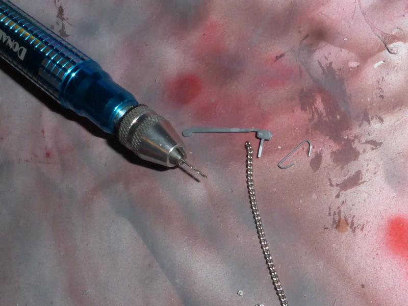

Anker: in den Ankerstössel hab ich ein loch gebohrt und mit einer Klammer die Ankerkette befestigt.
Anker
Anker
Sieht dann fertig so aus:
Anker an kette befestigt
Zwischendurch, update des Ankerversenkers: verstärkt durch gießast.
Ankerversenker
Ankerversenker
Beim Anker wurde ein loch gebohrt zwischen Ankerstössel und Gewichten. Ein Draht eingezogen, somit ist dieser beweglich und schlupft ohne probleme in den Ankerversenker. Man kann später den Anker eingezogen oder geankert darstellen.
voll bewechlicher Anker
So sieht die Ankervorrichtung vorerst mal aus.
Anker klimbim..........

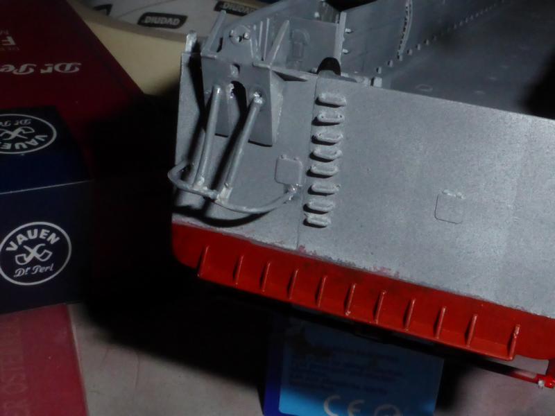

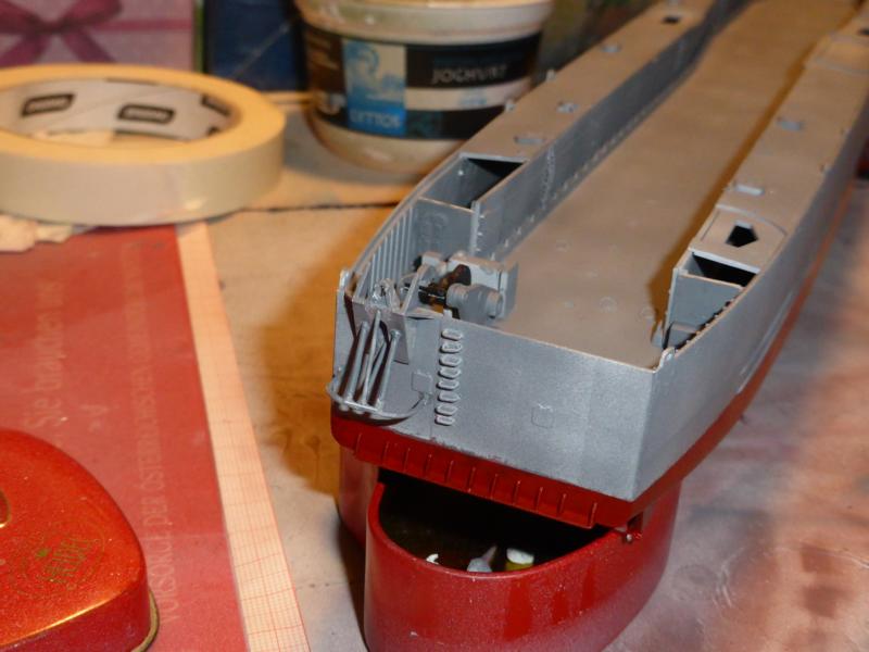

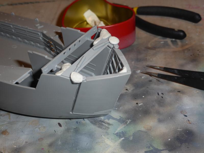

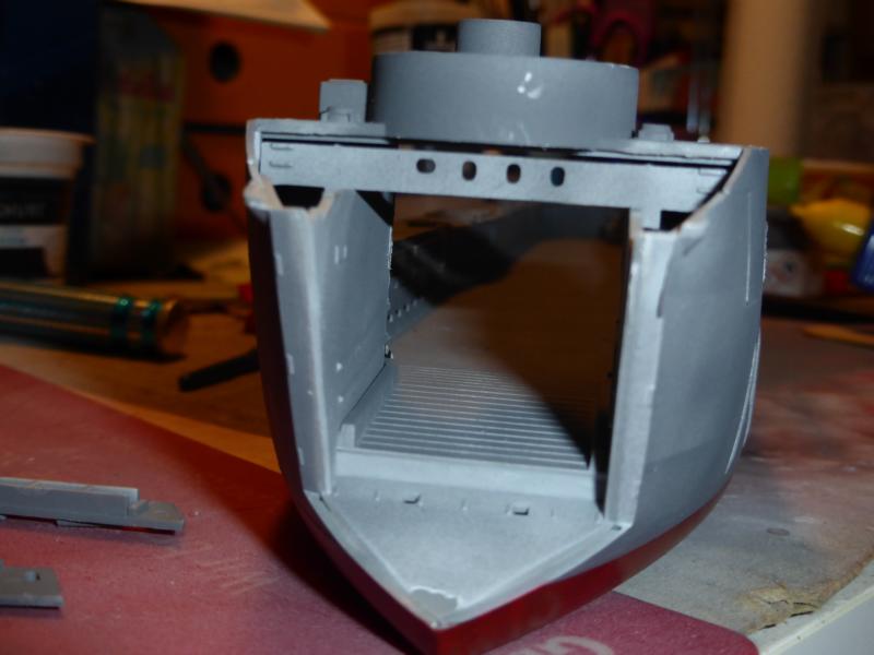

Weiter geht es am Bug: Hier wurden die Tore von Patafix befreit und wieder ausgebaut dabei habe ich ein Schanier zerstört.
Bug
Bug
Hier kann man das abgebrochene Schanier sehen:
kaputt
kaputt
K800_P1050841 2.JPG (87.97 KiB) 8576 mal betrachtet

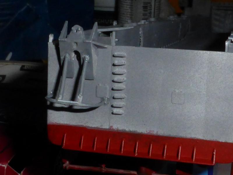

Kanonenturm wurde eingeklebt.
Turm
Turm

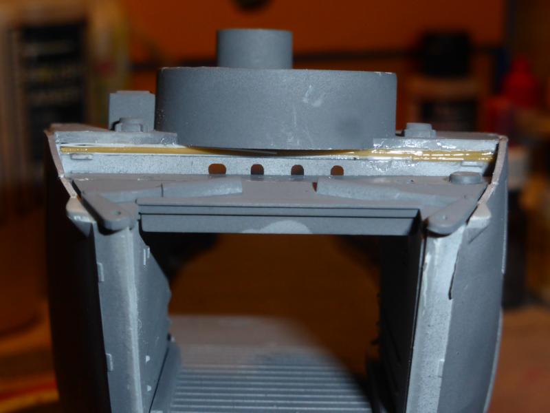

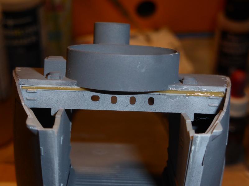

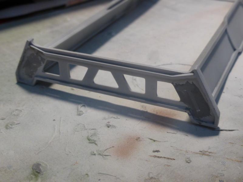

Dabei ist ein Baufehler zum vorschein gekommen. wie das passieren konnte ist mir bis jetzt noch ein rätsel, aber na ja. ich habe diesen mit gezogenen gießästen ausgebessert.
hopala
hopala
checken ob sonst noch alles passt und die restlichen teile probeweise angepasst.
passt alles
passt alles

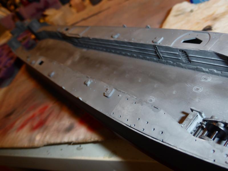

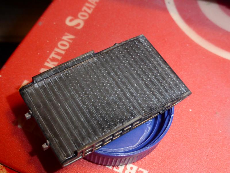

Die Auffahtsrampe mit Acryl-wash bepinselt. für das wash nehme ich ein-zwei tropfen wasser und vermische es mit einmal den pinsel in farbe tauchen. wenn das wash nicht genug deckt etwas mehr Acryl-Farbe zugeben.
Auffahrtsrampe
Auffahrtsrampe

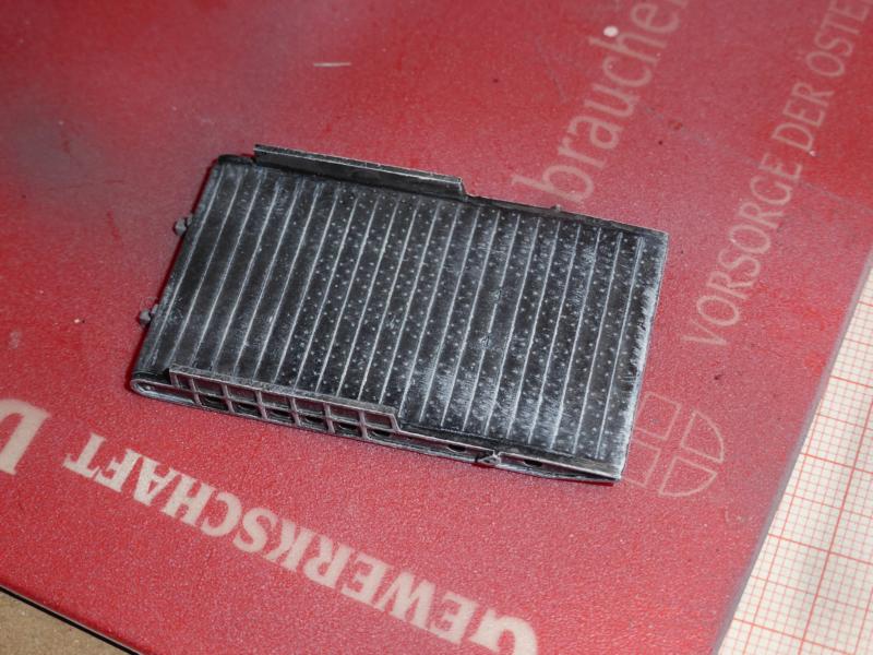

Auch am Deck musste mit gezogenem gießast nach gebessert werden.
Deck
Deck

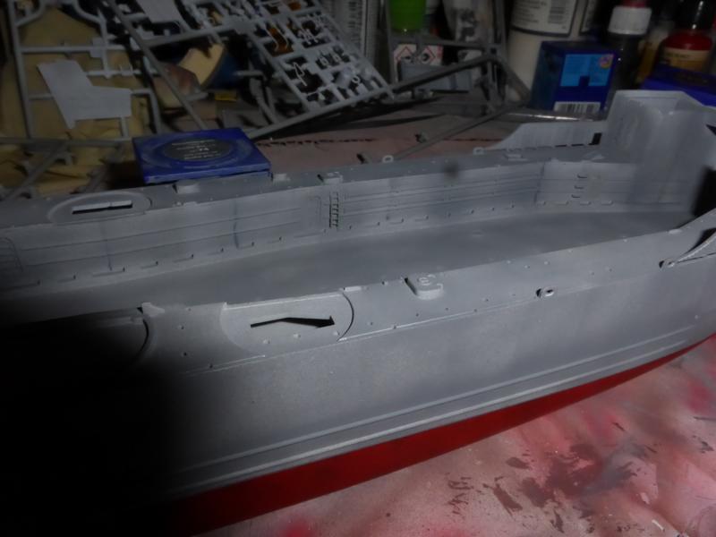

Ein Ölwashing mit, buff von Abteilung 502
Ölwashing
Ölwashing
Die Flecken habe ich wieder mit der original farbe nachgezogen. ich habe mir gedacht durch den weissen untergrund wird die Farbe auch heller. Falsch gedacht, das nächste mal die Farbe abdunkeln. man wird später diese flecken kaum noch sehen.
Flecken teil 2
Flecken teil 2
Hier hab ich auf der Aussenwand der ladeboardwand ein Acryl wash aufgetragen ... das ich jetzt wirklich versaut hab.

auch die Rampe wurde trocken gebürstet
Rampe2
Rampe2
Rampe
Rampe

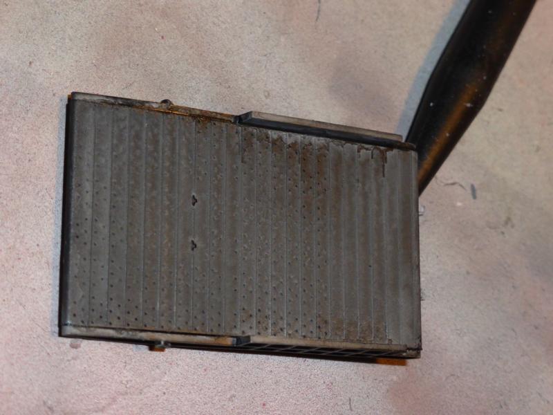

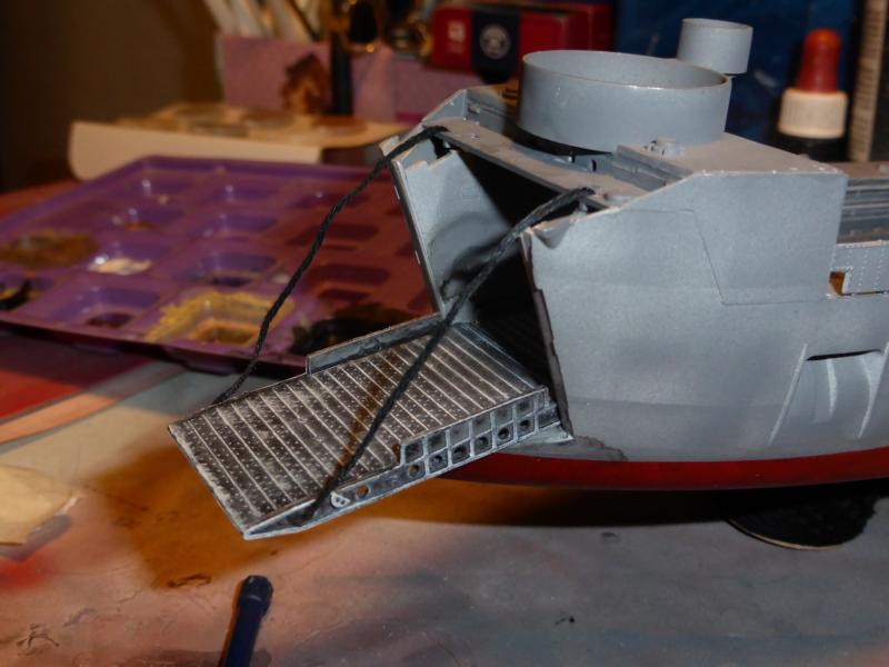

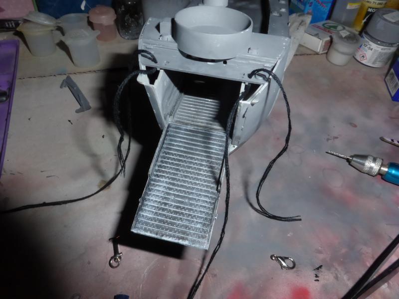

Hier habe ich die Auffahrtsrampe angeklebt. Es entsehen Seile mit denen die rampe hinauf und herunter gelassen wird. Hierbei hab ich ein Stopfgarn verwendet und Gewicht am ende des garns angehängt. Die Gewichte sind leider etwas zu leicht ausgefallen da ich die Vorbereitungen dieses Bauschritts einfach übersehen habe. ich wollte Muttern als gewichte nehmen aber diese bringe ich nicht mehr in die sehr kleine öffnung, die übrig geblieben ist. jetzt rutscht dieses garn nicht von selber in die Klüsen die ich gebohrt habe. :twisted:
Rampe verbaut
Rampe verbaut
so sieht das ganze fertig aus. habe löcher bei der Rampe gebohrt und dieses Garn mit sekundenkleber eingeklebt. leider muss man jetzt das stahlseil (stopfgarn) mit einer pinzette in die klüsen mit sehr viel ruhe rein stopfen. :evil:
aufzug
aufzug

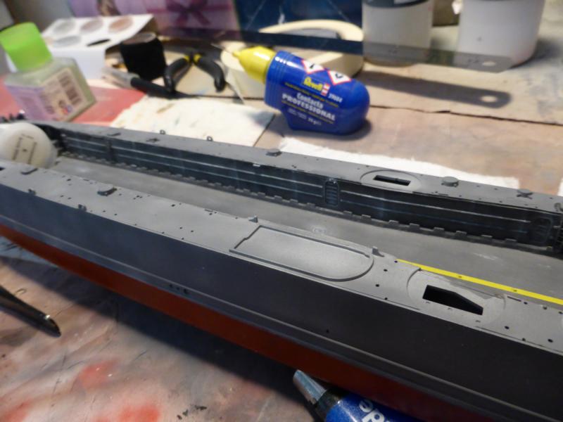

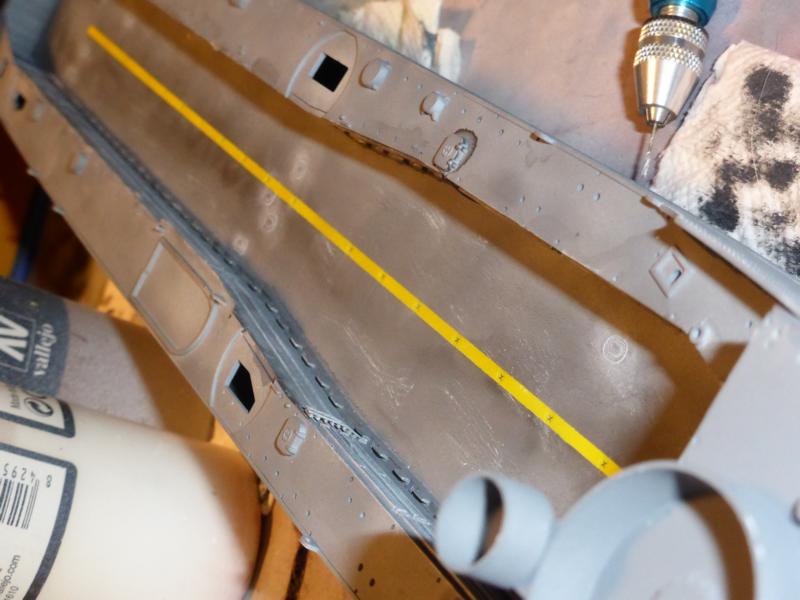

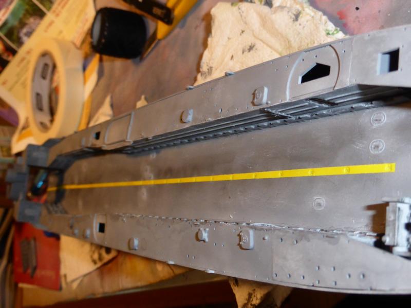

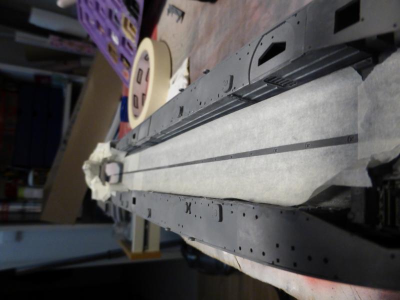

Den gelben "Sicherheitsstrich" habe ich auch zum Airbrushen vergessen. eigentlich ist das ein Decal. aber ich denke wenn man das decal aufklebt gehen einige details verloren deshalb hab ich mich für Brushen entschieden. hier die vorbereitungsarbeiten,....
abkleben
abkleben
und schützen
und schützen

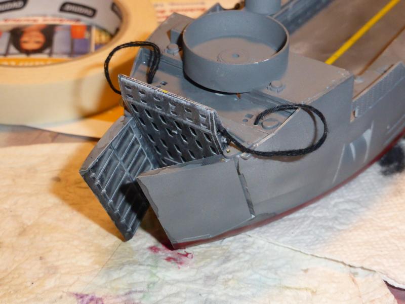

Die Tore wurden eingebaut. da ich ja dieses Schanier abgebrochen habe. habe ich ein kleines Loch gebohrt. einen draht eingesetzt und schon funktioniert das öffnen wieder.
Tore verbbaut
Tore verbbaut

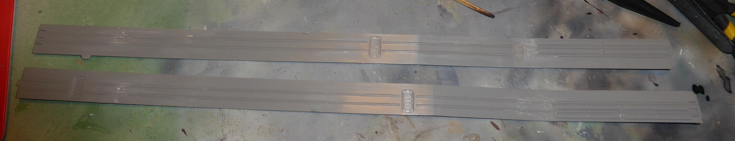

Die boardwände werden weiter bearbeitet. ich habe abdeckstreifen aufgeklebt, um mit pigmenten einen leichten ausgeblichenen effekt der zusammengeschweissten nähte zu erziehlen.
Vor arbeit
Vor arbeit

Weiter geht es mit der Ankerkette. dieser hab ich am ende mal gußast reste eingeklebt um ein herausrutschen aus der klüse zu verhindern. die kette soll im innenraum des Schiffs verschwinden. muss ich dann nur die kette mit den resten in die klüse bringen....
stellt sich auch noch die frage wie ich die kette einfärben werde......

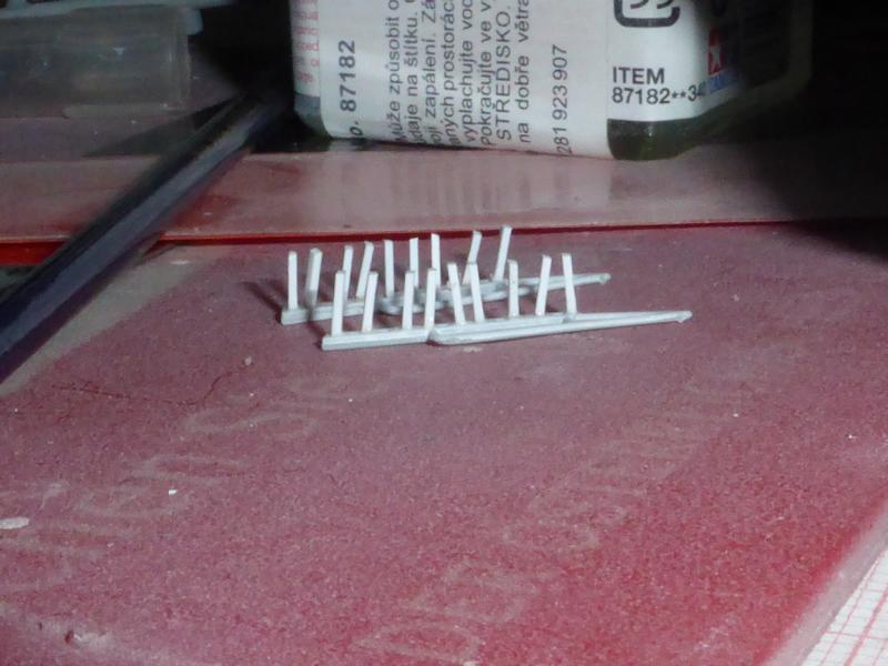

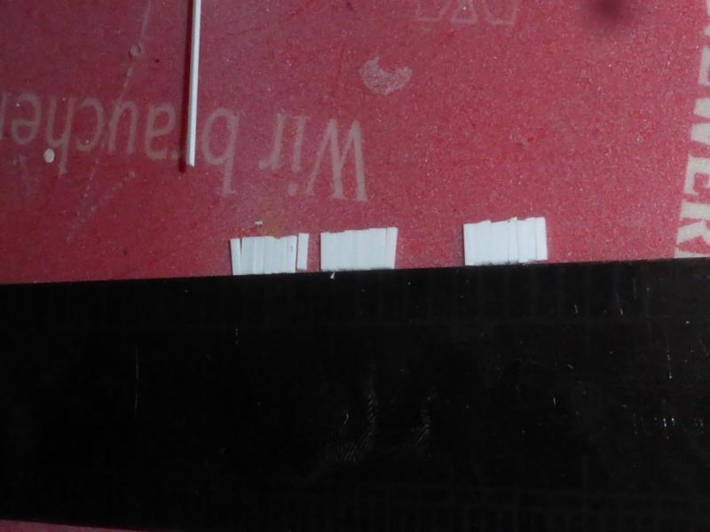

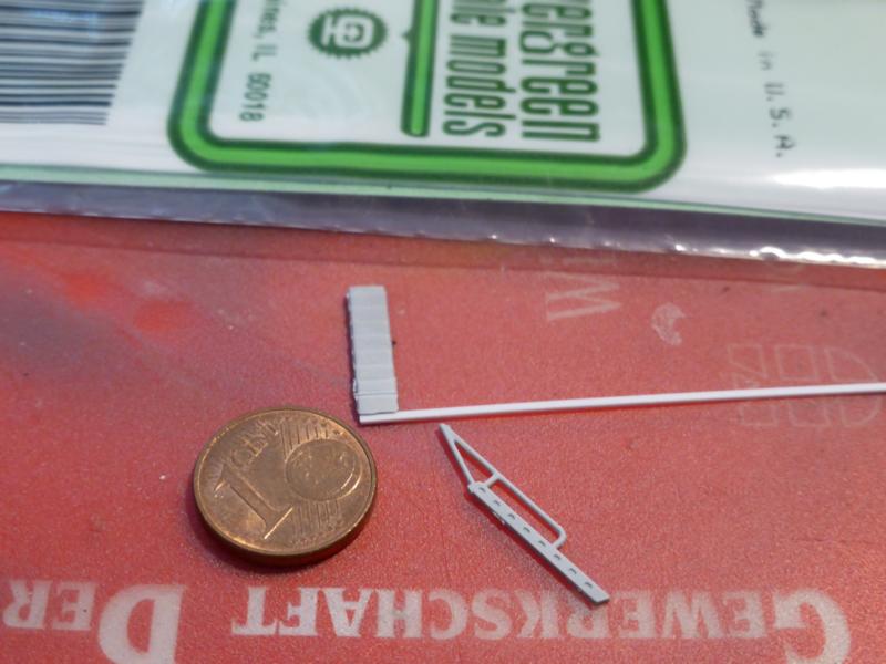

zur Zeit arbeite ich auch wieder mal an stufen für die stiegen das ganze 3mal. ich hab aus evergreen profielen stufen geschnitten und diese in das seitenteil der leiter eingeklebt.....
Es geht heiter weiter. viel spass beim lesen und zusehen. bis dem nächst.

ModellfreakDD hat geschrieben: So 29. Mär 2020, 19:37 Die Illusionsmalerei für die Spanten sieht super aus finde ich :thumbup:
Hallo Modellfreak. Danke vorerst einmal. das freut mich für die Blumen :thumbup:
mit Illusionsmalerei beschäftige ich mich derzeit sehr. Das auch gar nicht so einfach ist.
Weil im Grunde ist diese Spanten malerei einmal der anfang, ich möchte diese malerei noch vertiefen und verbessern.
auf der anderen seite sagst sieht e schon gut aus ... soll is lassen...... damit is net versau .... :thumbup: :oops: :oops: :oops: :oops:

Schaut bisher wirklich gut aus. Hab mich bisher noch nicht an die Eidechse rangetraut :thumbup:
Ich wüsste nicht was man da verbessern könnte.
Nur noch bisschen Salz- und Schmutzablagerung drüber malen und fertig :thumbup:

Miss_Blitz hat geschrieben: So 29. Mär 2020, 19:46 Dabei ist ein Baufehler zum vorschein gekommen. wie das passieren konnte ist mir bis jetzt noch ein rätsel, aber na ja. ich habe diesen mit gezogenen gießästen ausgebessert.
Genau das gleiche ist mir bei meiner auch passiert, die gerade im Bau ist. Ich weiß nicht warum, aber irgendwie hat Revell da Mist gebaut. Oder nur wir beide :lol:
Auf jeden Fall tolles Schiff.

Hallo Daniela,
das sieht doch recht gut aus ! Ich wüßte nicht, was man daran noch verbessern sollte. Ein tolles Schiff, was du da zusammenbaust. :thumbdown:
Bin gespannt auf die"Indienststellung", und lasse mich da mal überraschen.
