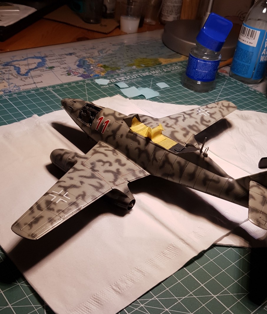

Jetzt geht es weiter mit dem Baubericht. Als nächstes folgten die beiliegenden Decals, welche aufgebracht wurden und antrocknen konnten. Danach folgte eine Schicht Klarlack um die Decals zu versiegeln. Um die leichten Erhebungen im Klarlack (bedingt durch die Decals) zu beseitigen wurde das Modell mit einer feinen Nagelpoliturfeile abgeschliffen. Darauf folgend wurde der entstandene Staub abgewischt und die letzte Schicht Klarlack auf das Modell gesprüht.
Danach folgte das aufbringen von Alterungsspuren am Modell. Angefangen wurde mit Lackplatzern und Schrammen. Dazu nutzte ich eine feinen kleinen Pinsel, ein Schwämmchen und einen Zahnstocher um mit diesen Hilfsmitteln die Aluminiumfarbe auf das Modell zu bringen.

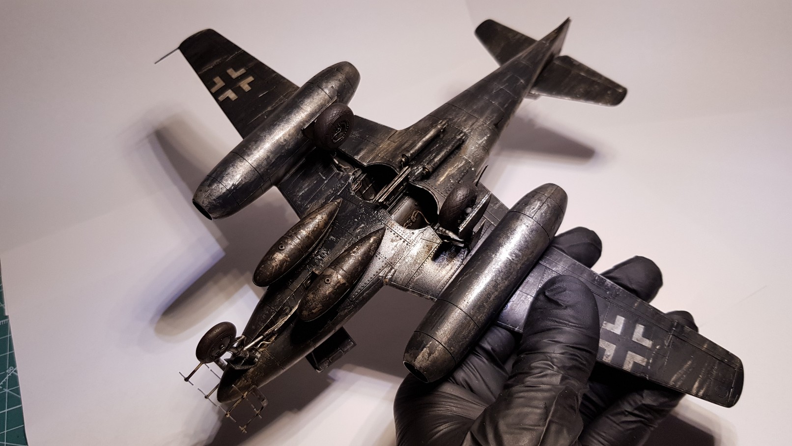

Hier zu sehen an der Unterseite des Düsenjägers

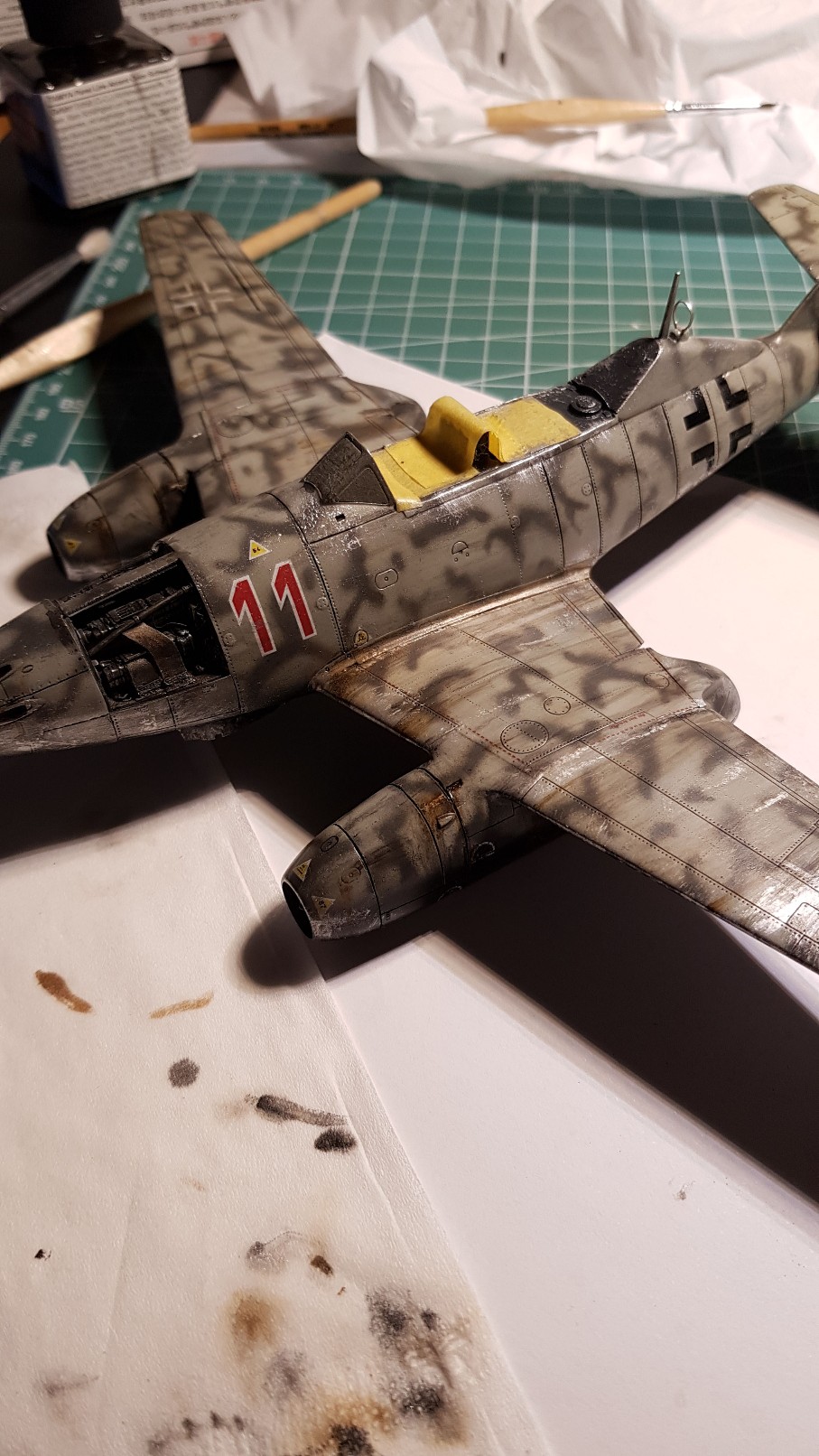

Und nun folgte eine Premiere für mich. Ölfarben. Dazu benutzte ich die Ölfarben Titanweiß, Schwarz und Umbra gebrannt, einen lipophilen Verdünner und Pinsel mit Zellstofftuch. Ich strich Flächen mit einer Mischung mit Umbra und Schwarz und wischte mit dem Zellstoff drüber, zog feine Linien mit den Einzelfarben und verwusch sie mit dem Verdünner. Dies führte ich rundherum am ganzen Modell durch.
Dies wurde auch an den noch nicht angeklebten Einzelteilen gemacht. Darunter fielen die beiden Kanzelteile, das Fahrwerk und die Radarantennen. Diese wurden alle zum Schluss angeklebt. Kleine Macken wurden danach noch behoben mit Ölfarbe und Aluminiumacrylfarbe.

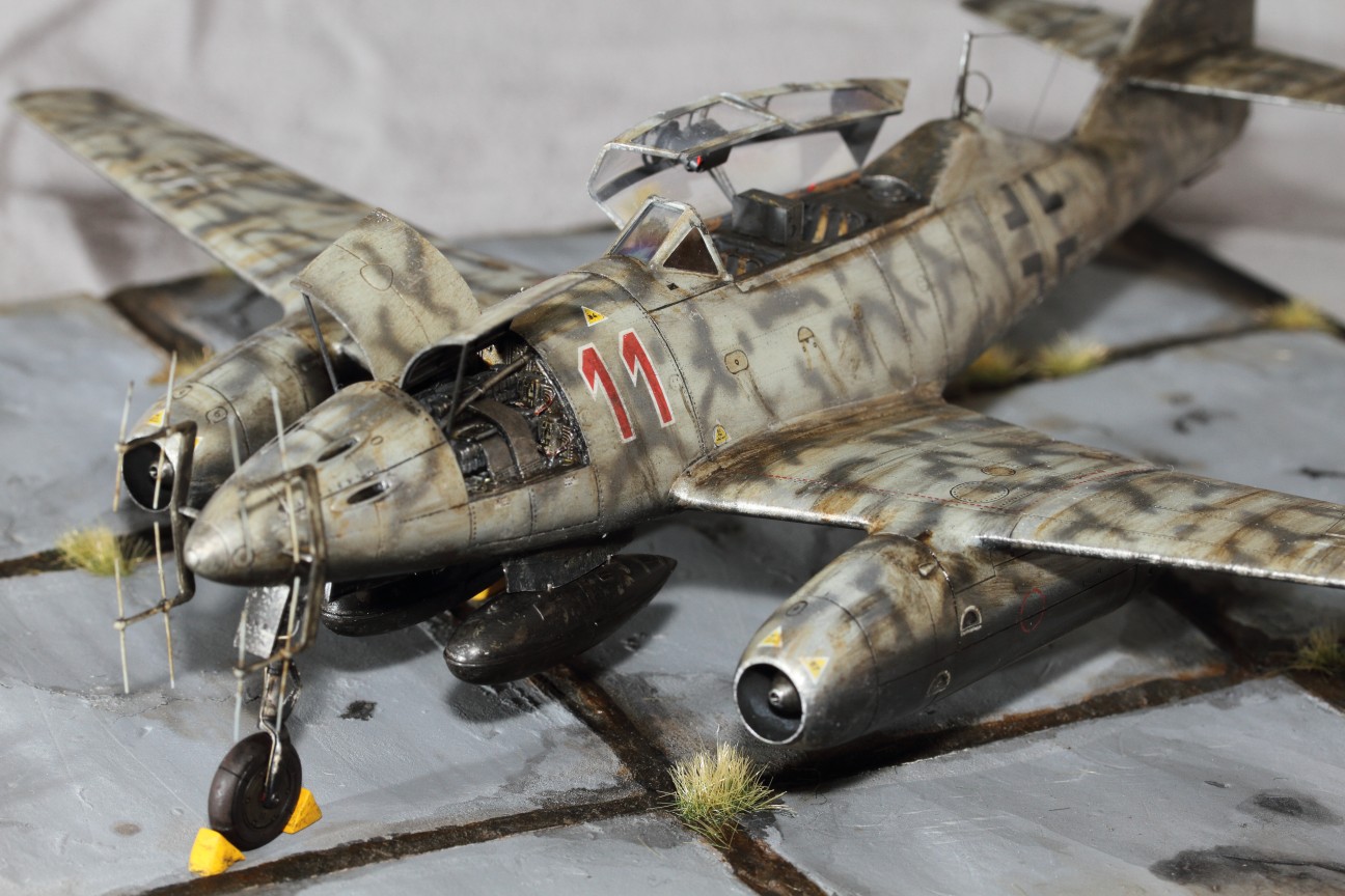

Dann folgte ein Nervenaufreibender Teil des Baus, die Antenne zwischen Kanzel und Leitwerk. Anhand der Zeichnungen zur Messerschmitt bohrte ich mit dem Handbohrer ein winziges Loch in die Hülle des Flugzeuges um dort Kleber einzubringen der der danach eingeführten Draht halten sollte. Ein weiterer Draht wurde zwischen Leitwerk und der weiteren Befestigung gespannt. Danach wurde der senkrechte Draht an den relative waagerecht verlaufenden Draht angebracht und alles auf Spannung gebracht. Dies war mit das anstrengendste weil bestimmt 5 mal der ganze Kram nicht hielt und immer der Draht abfiel. Nachdem alles zum Halten gebracht worden war, wurde der Draht schwarz angemalt.
Zum Schluss kam das Flugzeug auf eine kleine Unterlage zu stehen. Bilder siehe Galerie :D .
Vielen Dank euch fürs zuschauen und ich hoffe das Modell gefällt :)
