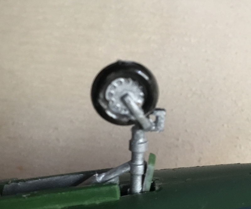

ein Bugrad eines meiner Flugzeuge ist leider abgebrochen. Die Bruchstelle ist auf dem Foto zu sehen. Sie befindet sich direkt unter dem Rad, vor der Verdickung des Fahrwerks und ist leicht schräg. Ich habe das schon ein paar mal mit Plastikkleber geklebt und auch tagelang trockenen lassen).
Leider bricht bzw. knickt es immer sofort ab, wenn es belastet wird. Auf dem Bugrad lastet auch etwas Gewicht (vermutlich 5-10g), weil ja der Rumpf beschwert wurde.
Hat jemand eine Idee was ich machen kann?

Mit Plastikkleber geklebt ? Ein Phämomen beim Plastikkleber ist, nimmt man zuviel bleibt die Klebestelle irgendwann weich und härtet nicht mehr richtig.
Falls es etwas in der Richtung ist, kann man versuchen die Klebestelle mit CA zu stabilisieren. Wenn das trocken und fest ist, nochmal ganz dünn mit Farbe drüber gehen.
Verstärkung mit einem (dünnen) Draht könnte auch funktionieren.

Was heißt CA? Meinst du Sekundenkleber? Probiere ich aus.
Traven hat geschrieben: Mo 6. Mai 2019, 20:14 Was heißt CA? Meinst du Sekundenkleber?
CA = Cyanacrylat, vulgo Sekundenkleber ;)

Es hat übrigens funktioniert (vulgo "es hat geklappt" ;) )
Danke für den Tipp :thumbup:
