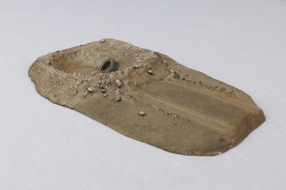

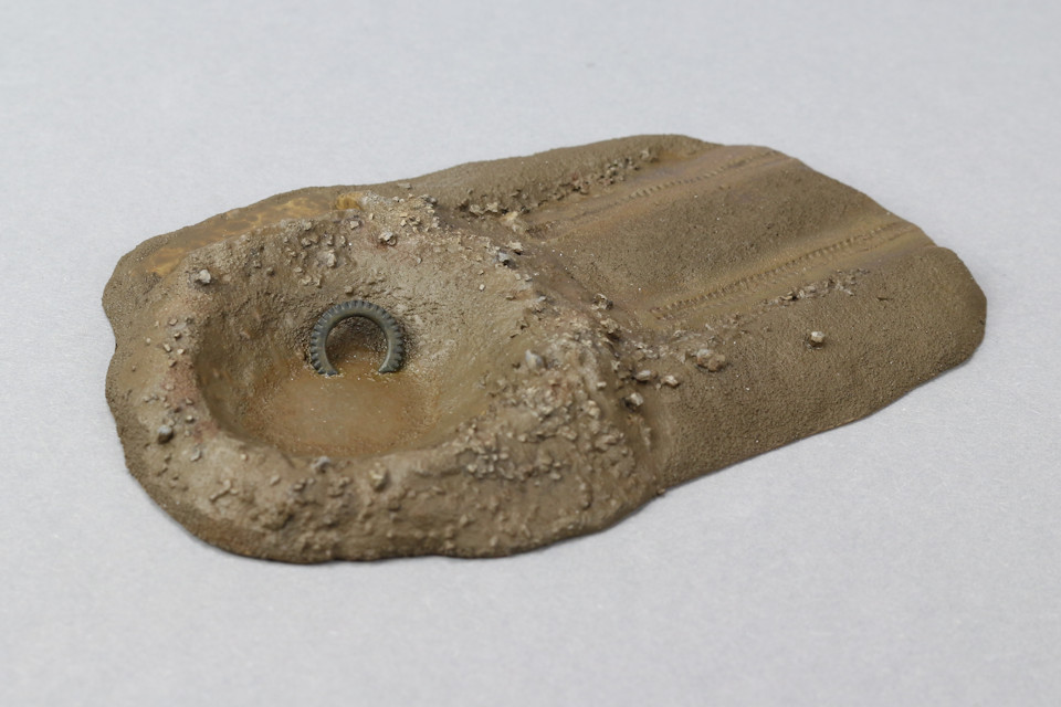

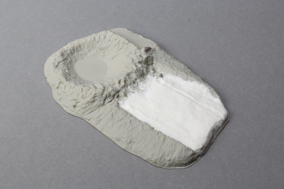

Diese wurde zunächst grundiert, dann wurde auf den Bereich, auf dem später das Fahrzeug stehen wird, eine dünne Schicht selbstaushärtende Modellierknete aufgetragen. In diese wurden mit dem nicht verbauten Reserverad Reifenspuren hineingedrückt.
Nachdem die Knete über Nacht ausgehärtet war, wurde die Base zunächst mit einem Leim-Wasser-Gemisch bestrichen und dann mit Sand unterschiedlicher Körnung und Kork-Stückchen bestreut. Dann erfolgte die Bemalung mit Erdfarbe.
Schließlich sorgten Highlights, Washing und Farbvariationen für ein lebendigeres Erscheinungsbild. Für den Krater habe ich mir noch etwas ausgedacht, dazu aber mehr im nächsten Update.

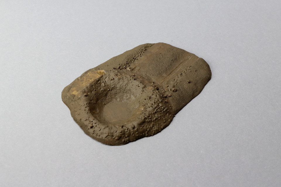

Eigentlich wollte ich den Krater mit trübem Wasser gefüllt darstellen. Dazu habe ich das 2K-Wasser-Gel von Noch verwendet. Ich habe das Zeug in der Vergangenheit schon ein paar Mal benutzt - inklusive Einfärben und es hat immer problemlos funktioniert. Nur diesmal nicht. Der Tropfen Hellbraun hat über Nacht mit dem Harz reagiert und jetzt ist eine giftgrüne Suppe entstanden -da hab ich heute Morgen nicht schlecht aus der Wäsche geschaut :shock: . Wenigstens ist es ausgehärtet, mal schauen, wie ich das wieder richte...
