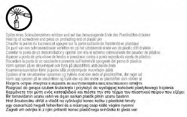

Was bedeutet dieses Zeichen?

Das heißt mit einem heißen Metallstück den überstehenden Teil "nieten". Damit hasst du einen Abschluss und die Räder bleiben trotzdem drehbar.
Ich nehme dazu einen alten Schraubenzieher, erhitze ihn mit dem Feuerzeug und drücke die heiße Spitze vorsichtig auf den Stift.

mein Vorredner hat es bereist gut beantwortet.
Ich nutze statt Feuerzeug meisten ein Teelicht, geht meines Erachtens etwas leichter.

Die Symbole werden am Anfang der Bauanleitung beschrieben. Hast Du bestimmt überlesen.....
