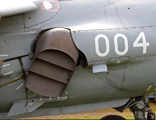

Trotzdem erlaube mir bitte eine kurze Frage zu der Bemalung der Schubdüsen.
Ich hatte mal gelesen, dass bei den Harrierschubdüsen die vorderen beiden die Luft des Fans (kalt) und nur die hinteren die des Kerntriebwerkes (heiss) durchlassen.
Du scheinst auf dem Photo alle vier ähnlich lackiert zu haben. Bringst Du den heiss/kalt Effekt noch später an?

Hi,
nee, meistens waren die vorderen genauso verratzt wie die hinteren:
Quelle: Wikipedia

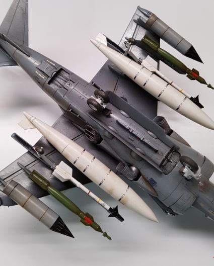

Fertig sind die Tanks und die Bewaffnung:

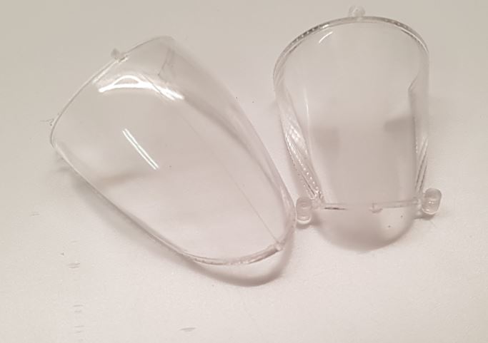

die Kanzelteile haben Formen-Nähte in der Mitte, die müssen entfernt werden. Links noch gut zu sehen, rechts ist die Naht schon entfernt und das Kanzelteil noch blind.

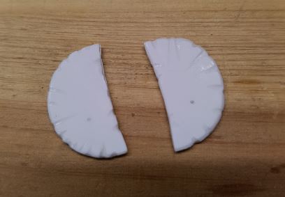

Das werden die Lufteinlaßabdeckungen. Plastiksheet in Form geschnitten und gefeilt. Als nächstes werden sie lackiert.

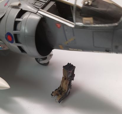

Der Sitz bereit zum Einbau. Der Sitz selber wurde weiter vorn schon ausführlich besprochen.

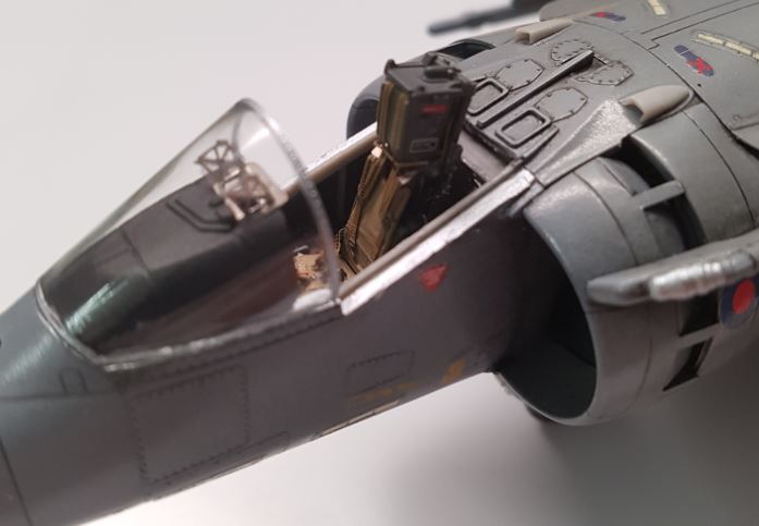

Und zwei Bilder vom eingebauten Zustand. Das Frontteil der Kanzel wurde mit Polierfeilen und danach mit mit Tamiya Polierpaste behandelt und die blinde Stelle vom Naht-Entfernen ist verschwunden. Danach wurde der Rahmen gemalt und anschließend die Kanzel durch ein Bodenglänzer Bad gezogen. Danach die PE Teile für den Verschluss angebracht.

Die Bewaffnung und die Tanks sind angebracht.

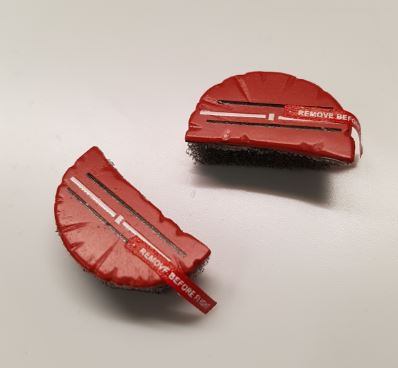

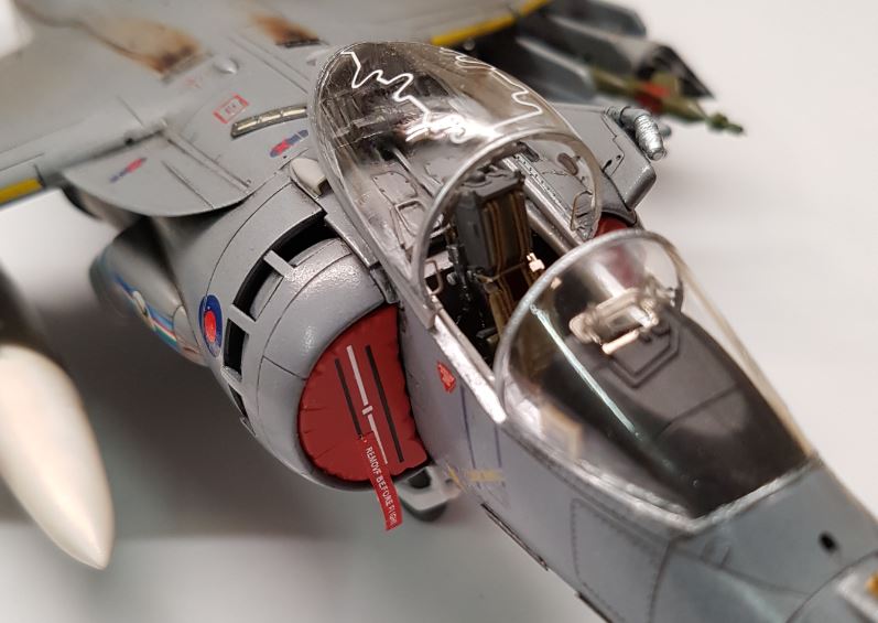

Die Triebwerkseinlass-Abdeckungen sind auch fertig. Rot lackiert und mit ein paar Decal-Streifen und RBF-Fahnen versehen.
Die hinten aufgeklebten Schaumstoffstücke geben den Teilen den nötigen Halt und sie sitzen ohne Klebstoff sicher in den Einlässen.
Auf diesem Bild sieht man auch das hintere Teil der Kanzel, das seinen Platz gefunden hat.
