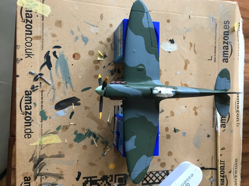

Da meine Frage thematisch zu guten 90% hierzu passt, stell ich sie auch in dieser schon vorhandenen Diskussion:
Da ich ja noch komplett mit Pinsel arbeite, wie bekomme ich kurvige Tarnmuster am besten sauber hin. Im Gegensatz zu den deutschen Tarnmustern aus WW2, die ja an den Übergängen aus Geraden bestanden und daher wunderbar durch Abkleben realisiert werden können, sitze ich nun an einer Spit. Da die RAF-Tarnung ja um einges kurviger sind, was wäre denn da die Methode der Wahl? Versuchen das Tape abgerundet zu kleben, oder habt ihr einen super Insider-Tipp für mich? ;)

Mit Tape geht das natürlich auch.
Aber ich würde das frei Hand machen. Evtl. die Kanten mit einem Bleistift leicht vorzeichnen.

grosskranfan
Beiträge: 381
Shyraz hat geschrieben: Im Gegensatz zu den deutschen Tarnmustern aus WW2, die ja an den Übergängen aus Geraden bestanden und daher wunderbar durch Abkleben realisiert werden können, sitze ich nun an einer Spit. Da die RAF-Tarnung ja um einges kurviger sind, was wäre denn da die Methode der Wahl? Versuchen das Tape abgerundet zu kleben, oder habt ihr einen super Insider-Tipp für mich? ;)
Aus dem von Horsti verlinkten Beitrag Methode 3 hätt ich auch gerade vorschlagen wollen, obwohl ich es selber noch nicht probiert habe, nur mal Fotos von der Vorgehensweise gesehen habe. Gut sollen sich die UHU Patafix eignen, man soll sie aber vor Gebrauch gut durchkneten.
Volker

Das mit der Knete habe ich mir schon mal vorgemerkt, klingt auf jeden Fall gut.
Das hier habe ich jetzt aber tatsächlich freihand gemacht, wobei ich die Ränder erst mit dem Zahnstocher als Pinsel gezeichnet habe, um dann die Flächen in 2 Schichten mit Pinsel zu füllen. Bin überrascht über meine ruhige Hand. :)
