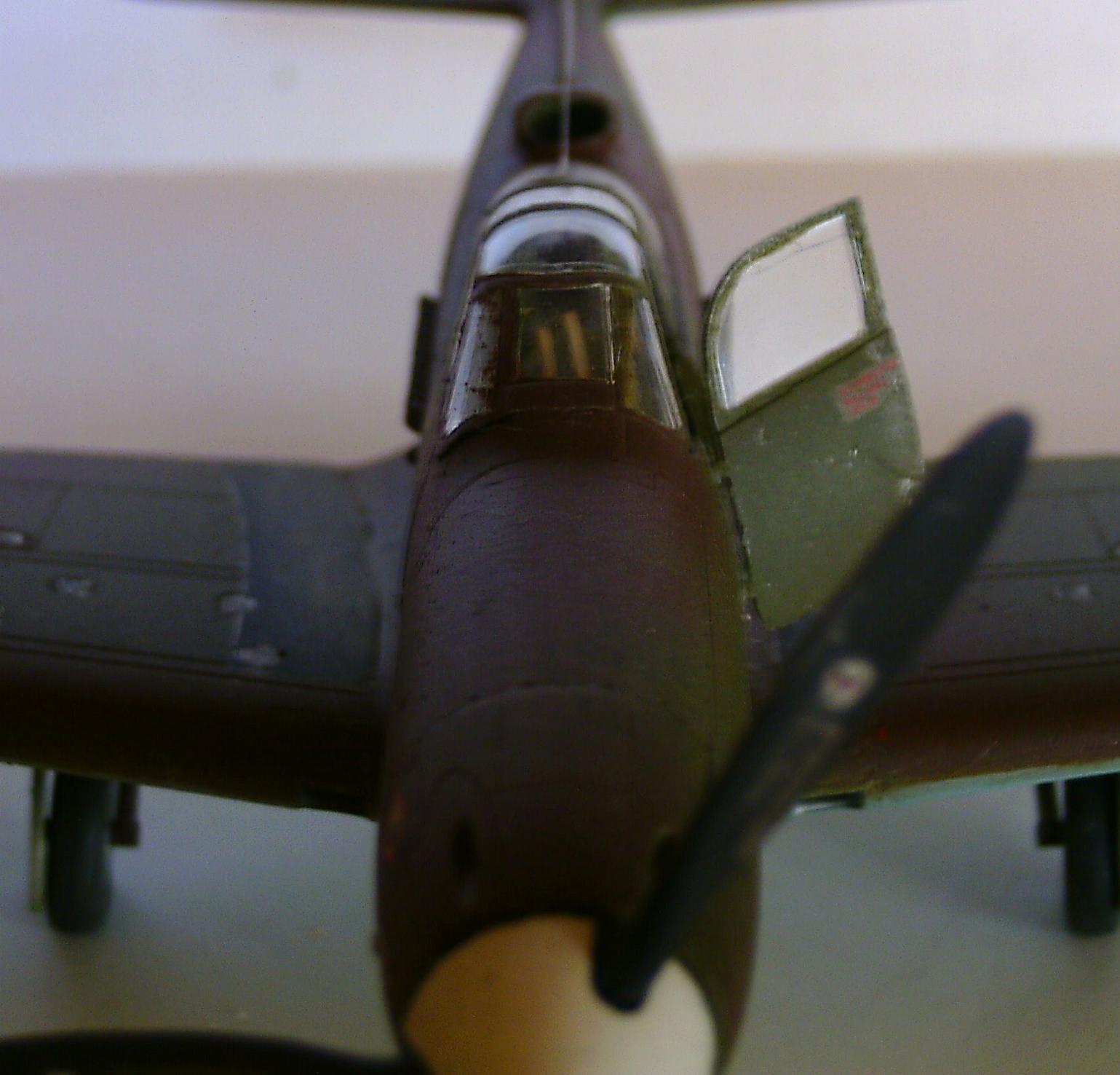

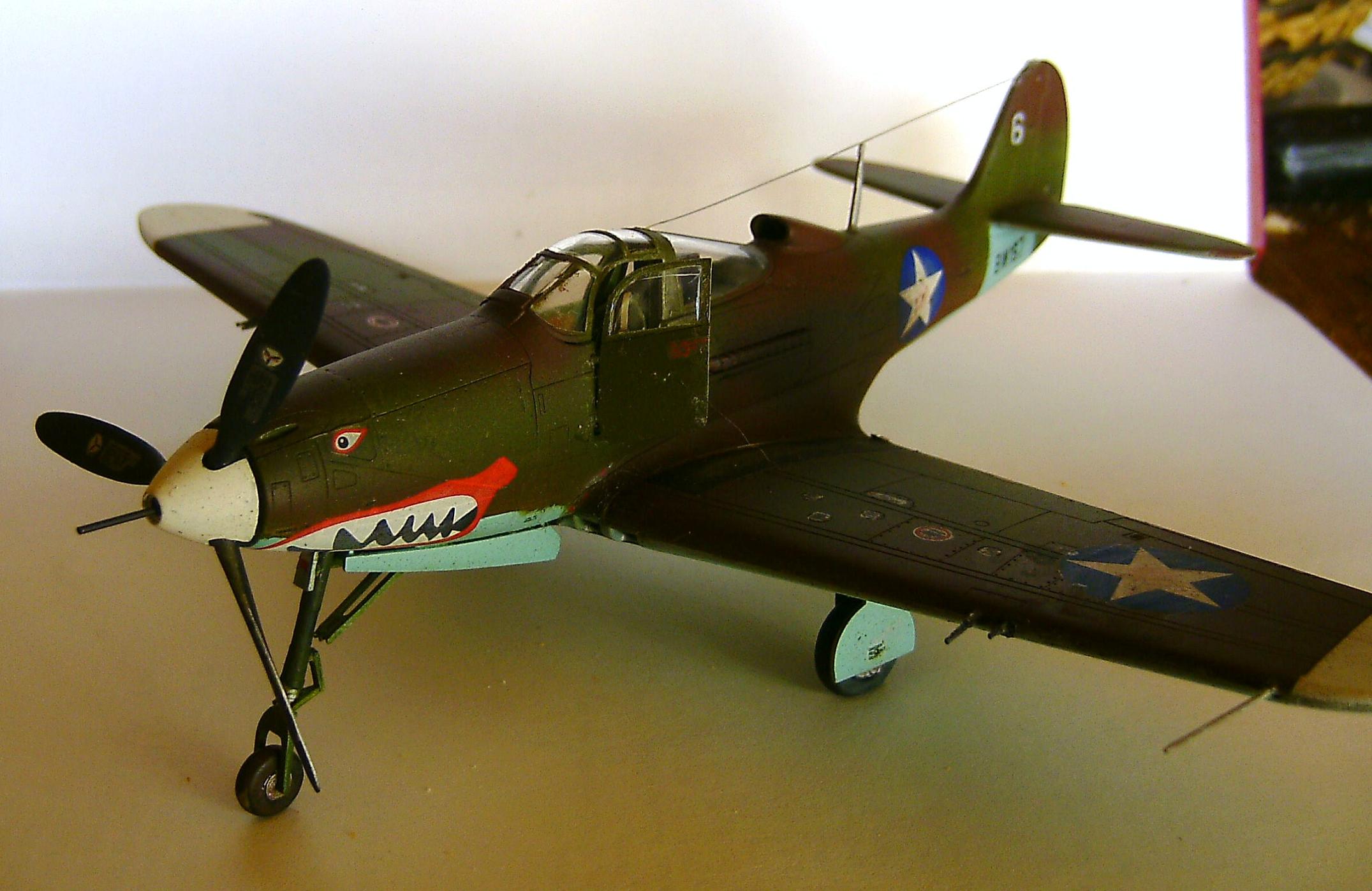

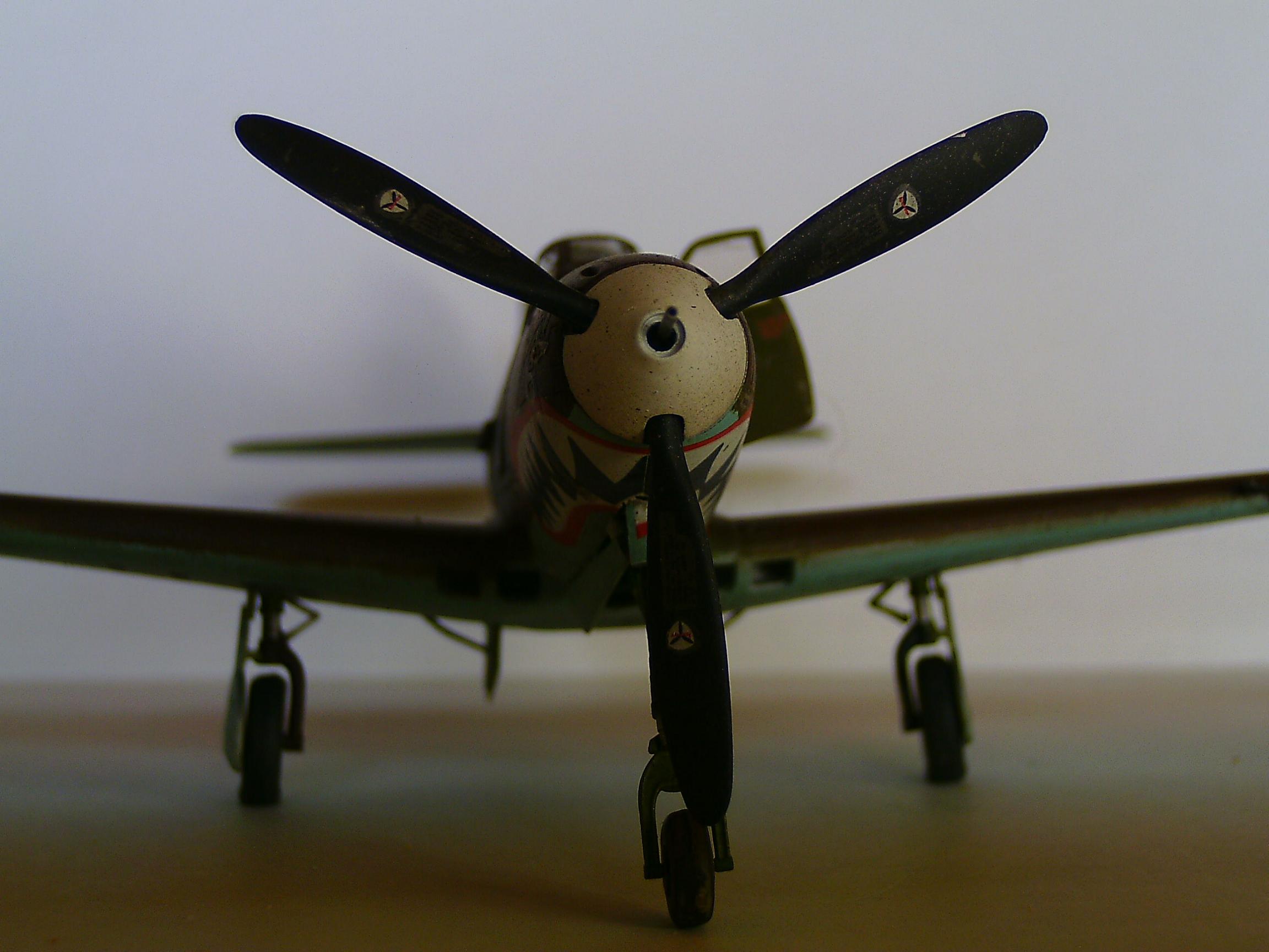

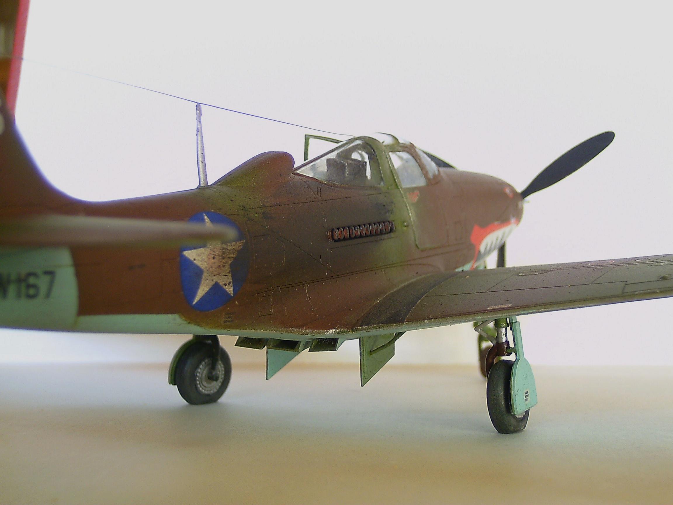

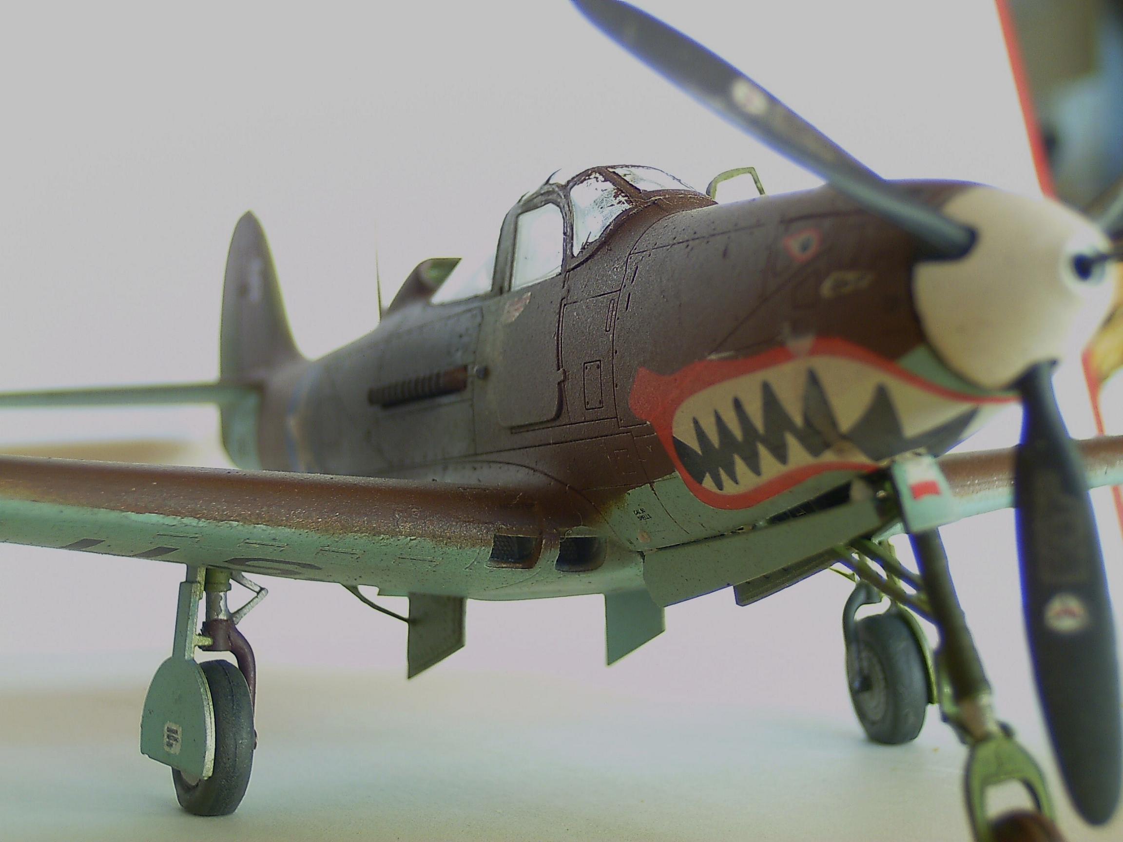

Gekauft bei Karstadt für ganze 8 Euronen, gebaut größtenteils ooB, Gurtzeug von Eduard, ein paar Kanülen, gute Paßgenauigkeit, Ahgasspuren sind wohl ein bißchen übertrieben,als Anfang gut geeignet.
So jetzt kritisiert mal schön. nur das Modell bitte, der Fotograf ist ne Niete.

Erster Eindruck: Gut
Zweiter Eindruck: Teilweise nicht sauber gebaut.
Als erstes fällt mir das Hauptfahrwerk auf. Das steht nach außen. Wie du auf der Zeichnung siehst, sollte es aber senkrecht stehen: http://betterfly.ca/wpimages/wp2b2d38c6_06.jpg (ist zwar eine P-39, aber die Auslegung ist die Gleiche).
Wenn es mich nicht täuscht, ist das Bugfahrwerk schief. Im Gegensatz zu den recht gut abgeplatteten HFW-Reifen, hast du beim Bugrad darauf verzichtet. Warum?
Die Unsauberkeiten auf der Kanzel (Bild 2) solltest du noch entfernen. Sollte mit einem Zahnstocher gehen.
Oder keine Makroaufnahmen von dem Bereich machen (die Makropolizei sieht ALLES).
Was oft Wunder wirkt, ist das dünner feilen von z.B. den FW-Klappen (Bilder 5 + 6). Wenn du die an dem Modell hochrechnest, kommst du wahrscheinlich auf eine Stärke, die einem Panzer alle Ehre machen würde. ;)
Vergleiche mal mit dem Bild: http://www.bredow-web.de/Bell_P-39_-_Airacobra.jpg
Die Tarnung ist okay, die Antenne auch. Die Abgasspuren hast du selber schon erwähnt.

Zweiter Eindruck: Das mit dem Fahrwerk war mir nicht bekannt, ich weiß zwar nicht ob ichs hinbekommen hätte, aber versucht hätt ichs auf jeden Fall. Eben hab ich auch nochmal in den Bauplan geschaut, da war aber nix drin über die Stellung der Fahrwerksbeine. Die Sache mit den Reifen ist ganz einfach, Eduard legt zwar abgeplattete Hauptreifen, aber keine platten Bugreifen bei. Der Versuch mit einer Änderung war mir etwas zu riskant, ich wollte halt nix versaubeuteln.
Kanzel: stimmt, ist mir selber gar nicht so richtig aufgefallen, darum ist es ja auch gut wenn ein außenstehender sich die Sache anschaut. Das Thema Foto ist bei mir etwas problematisch. Erstens bin ich wohl nicht der beste Fotograf, zweitens ist mein besserer Apparat im A....Hinterteil und der Sechser im Lotto für den Kauf eines erheblich besser/teureren noch in weiter Ferne.
Das mit den Klappen, ja wo de Recht hast ..haste recht.
