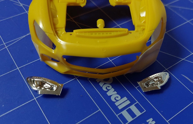

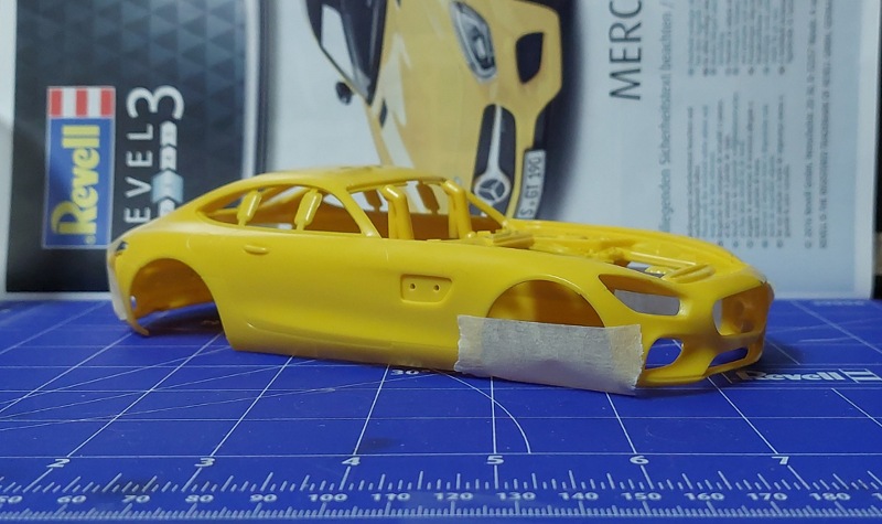

Die Karosserie wurde schon einmal verklebt, zum besseren und gleichmäßigen Bearbeiten:
Vorbereitungen für die Gitter im "Gesicht" wurden getroffen...

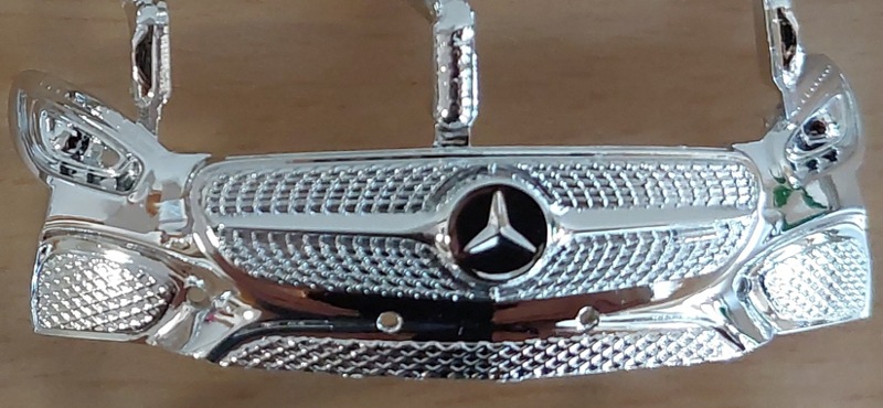

Die Chrom-Maske...
wurde um die Scheinwerfer erleichtert...

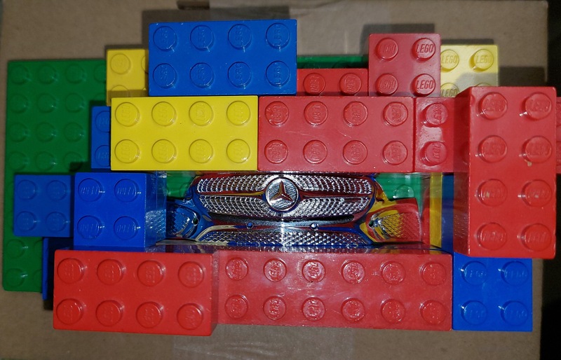

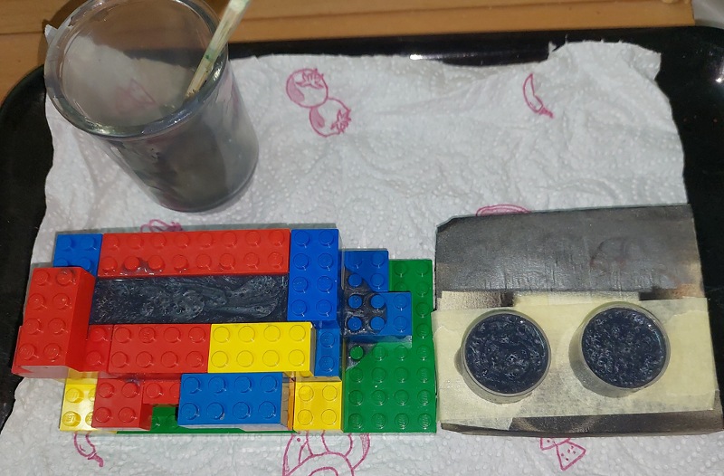

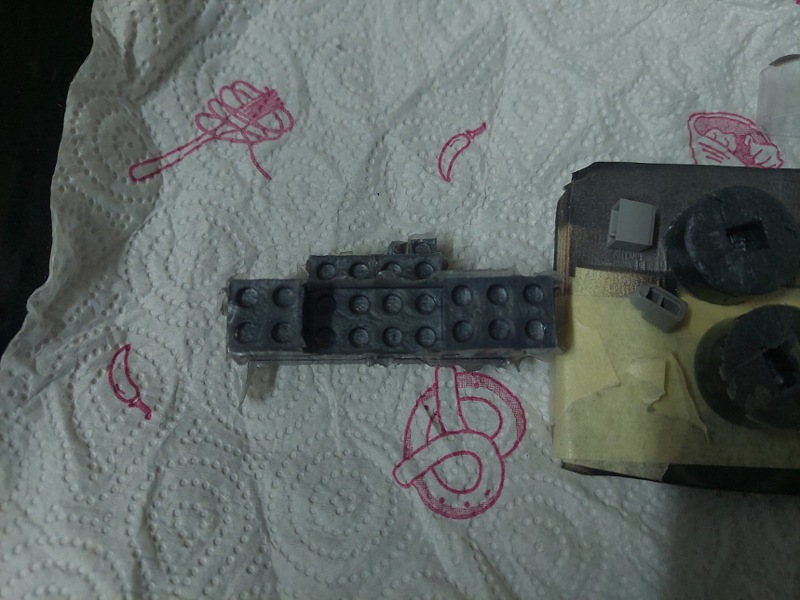

Die restliche Maske wurde in Lego-Steine gepackt...
Nun findet eine 1:1 Premiere statt, mit allen Höhen und Tiefen... Mit allen Fehlern und Fehlschlägen...
Ich verarbeite zum ersten Mal Silikon zum Abformen... "Live & in Farbe"...

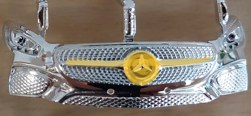

Wozu das Abformen? Das fragt sich vielleicht der eine oder der andere... Ich brauche den Stern mit den Leisten links & rechts.
Beim SLS war das ein eigenes Teil mit separatem Stern. Wenn der Kühlergrill gegen ein Gitter getauscht wird, dann fehlt der Stern. Das Chrom-Teil ist sehr stark und ein "Abtrennen" wird nichts werden, daher der Versuch den Stern zu gießen.

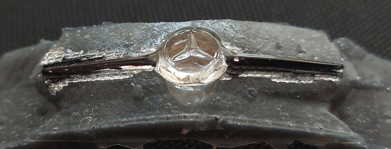

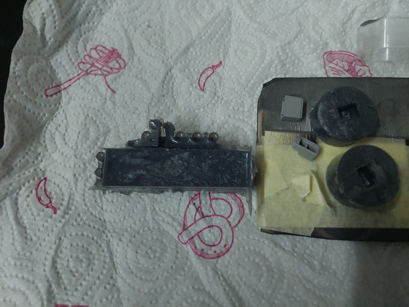

So, die erste "Probe" ist nach knapp 12h entnommen.
Mir persönlich "klebt" das Silikon noch deutlich und wirkt auch nicht sehr "formstabil". Ich habe damit noch nicht gearbeitet und es fehlen mir die Erfahrungswerte. Mehr Stabilität und eine "trockene" Oberfläche hatte ich erwartet.
Das Silikon ist 2K und wird gewichtsmäßig 1:1 gemischt, das habe ich -aufs Gramm genau- mit einer Küchenwaage gemacht. Ich werde bis heute Abend warten, ob sich etwas ändert.

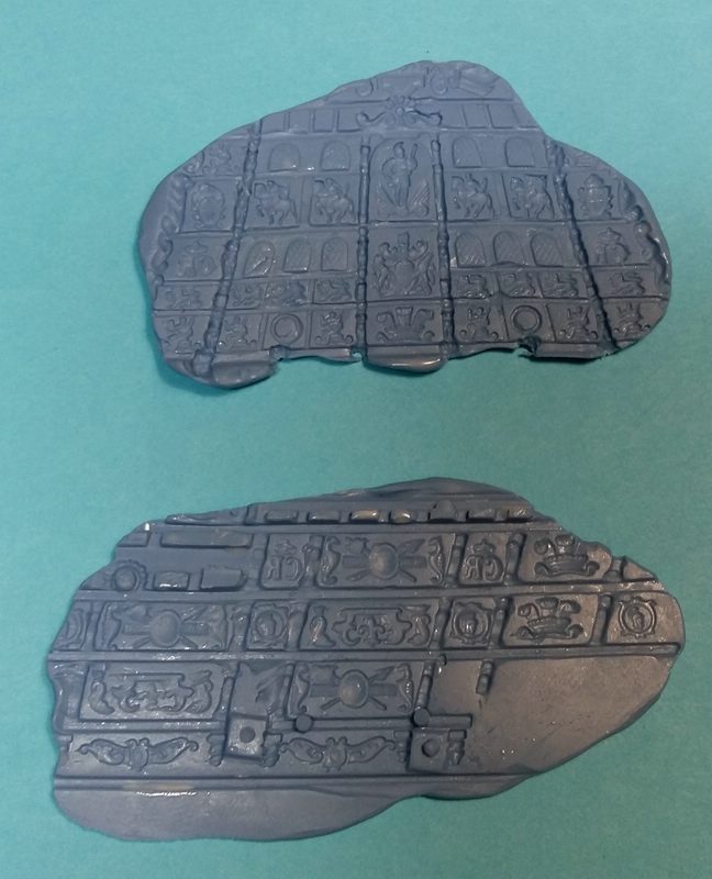

Hey Bert.....
Wenn du "nur" den Stern abformen möchtest, würde ich dir zu Knetsilikon raten. Das Zeug ist wie Knetgummi wird 1 zu 1 gemischt und auf das abzuformende Teil einfach drauf gedrückt. Das Knetsilikon härtet fix aus....also Beeilung. Knetsilikon Beispiele:
Gräting......:
Ornamente zum ausgießen (hatte ich für meine HMS Prince gebraucht)....: Vielleicht hilft dir das weiter.
Gruß, Dirk.
Gräting......:
Gruß, Dirk.

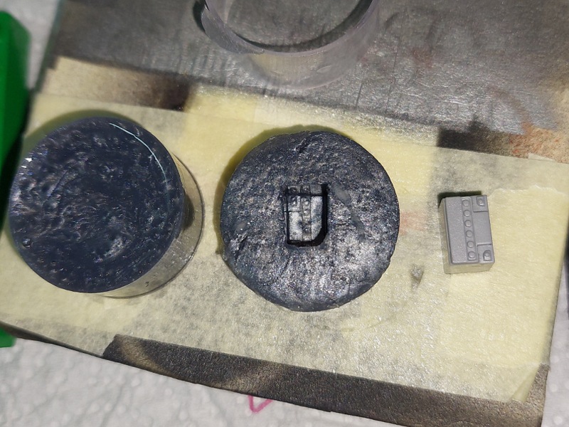

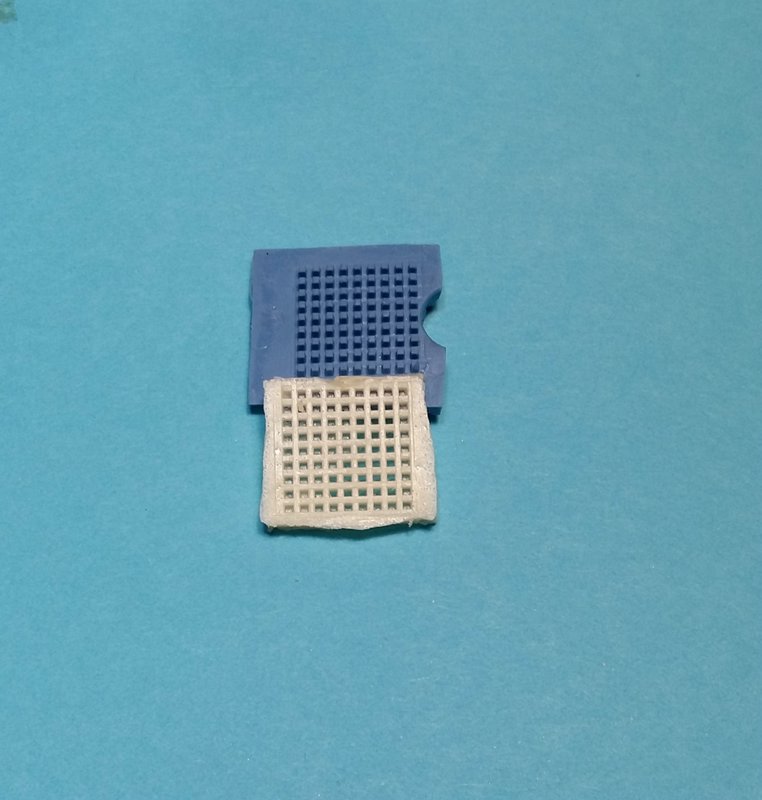

Neues vom Silikon...
Also jetzt ist die Sache so, wie ich es erwartet habe.
Nach einem Blick in meinen Ausweis, steht an dritter Namensstelle tatsächlich wohl "Ungeduld".
Die Masse fühlt sich jetzt trocken an und ist auch deutlich stabiler.
Das 2K-Harz wurde mittlerweile angerührt und "vergossen".
Nun lassen wir das auch wieder einen Tag schlafen...
Hier ein paar Bilder vom ent-lego-ten Abdruck:

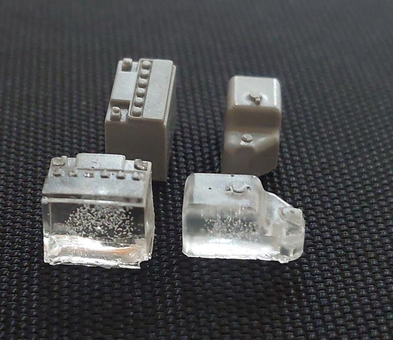

- Beiträge: 5048
- Wohnort: Kronach/BY
- Has thanked: 560 times
- Been thanked: 347 times

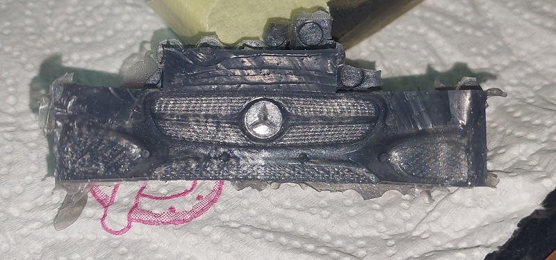

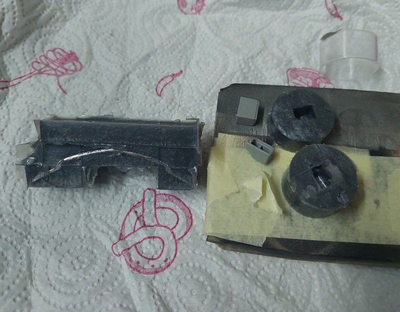

...Neues vom Harz...
Ich bin zufrieden. Die Ergebnisse sind wahrscheinlich "Anfängerglück", aber taugen.
Momentan ist das Harz noch nicht starr, es lässt sich relativ leicht "verbiegen", daher härtet der Grill auf seinem Form-Gegenstück aus...
Seht selbst:
Seht selbst:

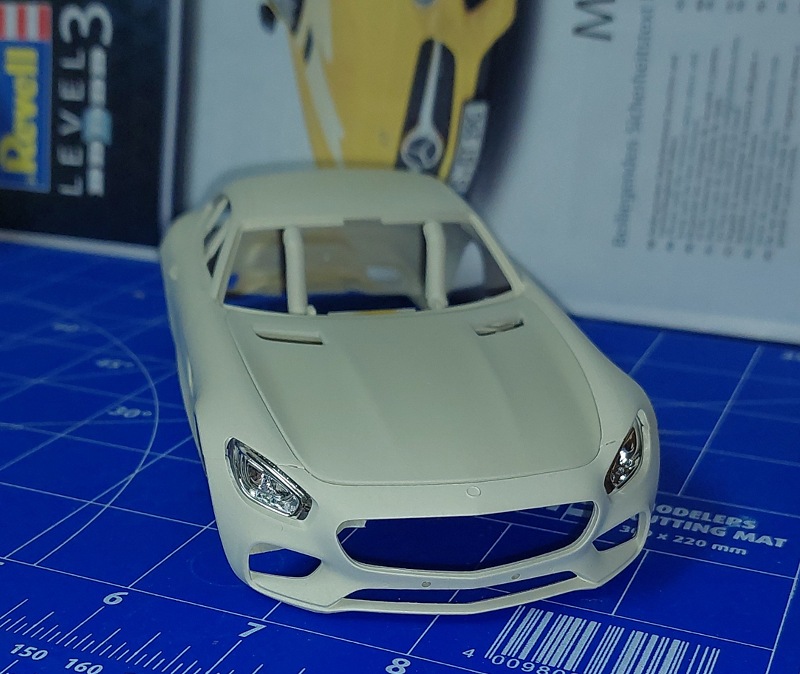

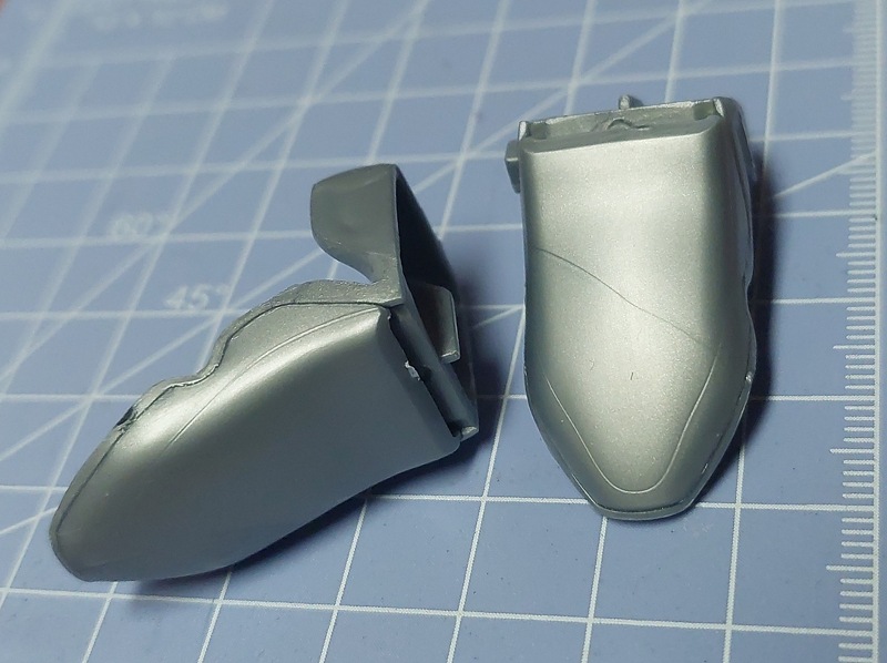

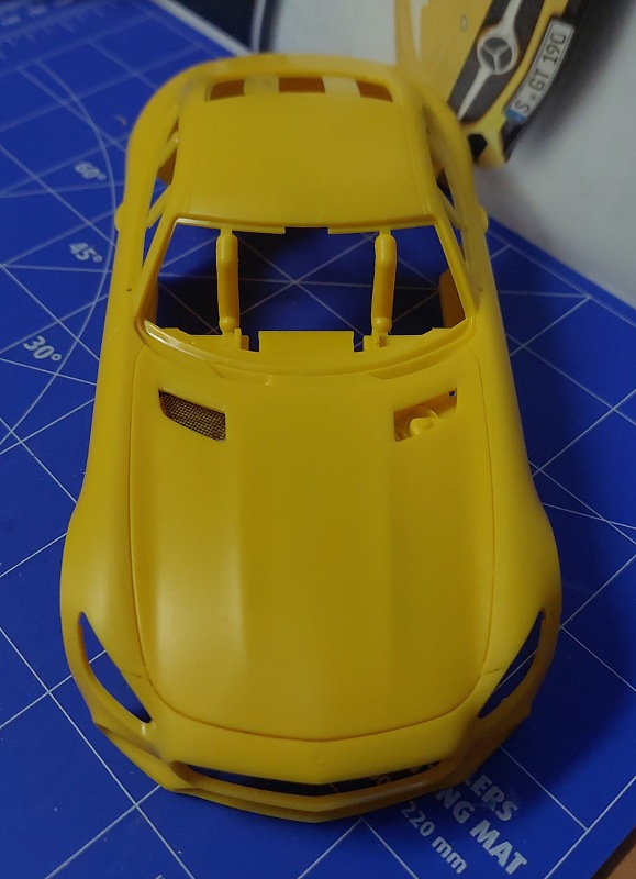

...die Karosserie hat ihren ersten Schliff hinter sich.

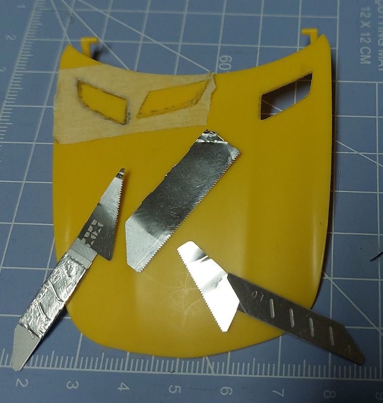

Auf den vorderen Kotflügeln waren zwei scharfe Kanten und auf der Beifahrer-Tür eine erhabene Schadstelle, vermutlich aus der Form. Mit 2400er Schleif-Leinen wurde das alles nass begradigt.
Die Haube hat auch zwei unschöne Stellen (oben in der Mitte und links auf der Hälfte), die vielleicht mit dem Füller weggehen.
Außerdem haben die Tamiya-Sägen wieder etwas Auslauf gebraucht...
Gewaschen sind die gelben Teile, die werden jetzt noch mit Füller beschichtet...

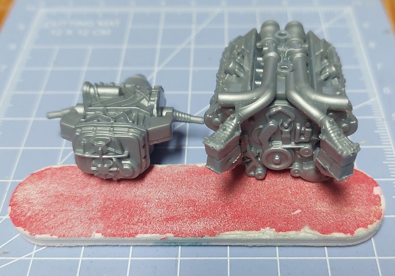

- Beiträge: 5048

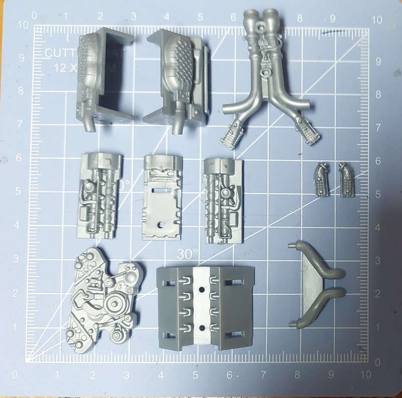

Erst einmal Trocknen lassen...

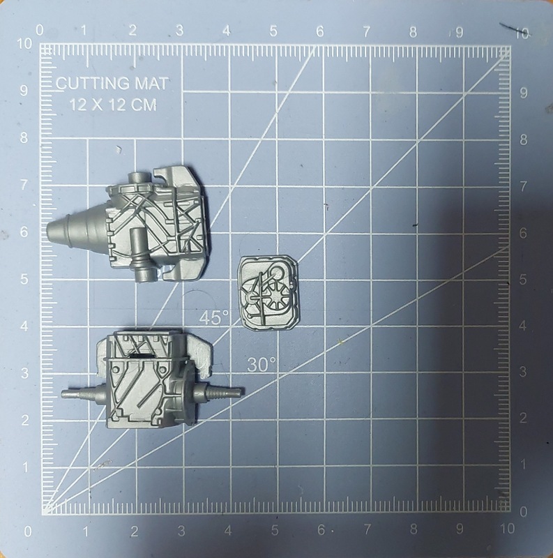

Zwischendurch die Sitze, Motorenteile und das Getriebe zusammen geklebt...
