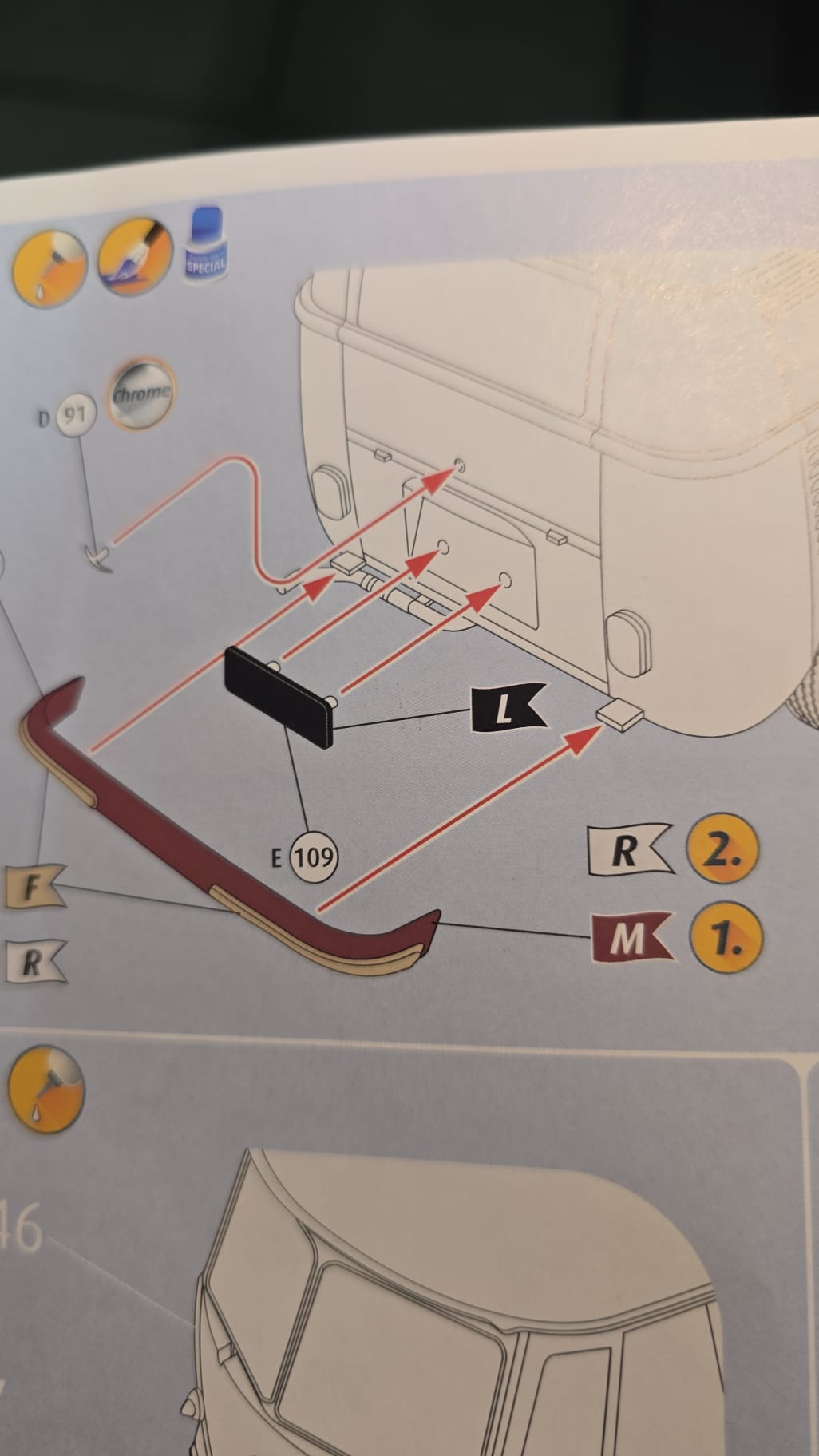

Der Fehler ist im System. Revell zeigt ja selbst dad große Kennzeichen am Heck. Da sollte man annehmen, dass es auch den passenden Träger dafür gibt.
Beiträge: 5046
Has thanked: 557 times
Been thanked: 345 times
Wenn du genau hinschaust, erkennst du, dass du es ausschneiden sollst.

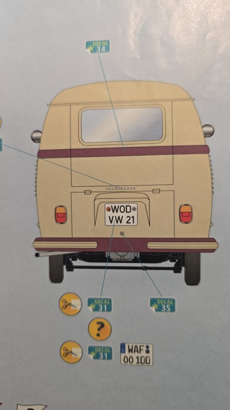

Das schon - ausschneiden. Aber im zweiten Bild, Bauabschnitt 46, ist E109 eine "Unterlage". Schaut man sich die Spritzlinge an, sind die für vorne und hinten identisch. Also hinten falsch.

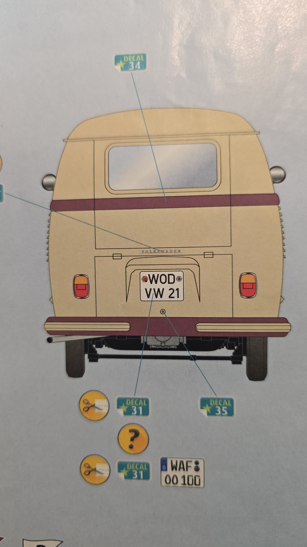

Entweder man bastelt eine Halterung für hinten oder man klebt die decalcomanie direkt drauf. (Siehe mein Baubericht)
Auf jedenfall vorne langrechteckig und hinten quadratisch. In der Bauanleitung ist es nicht richtig gekennzeichnet bzw falsch.
Ich würde das auch einfach so drauf kleben (mit dem Trägerpapier und "Tesafilm" verstärkt).
Es geht eben hier darum , dass hier die BA zum echten Fahrzug unstimmig ist und es ein falsches Teil dazu gibt :roll: Mich interessieren Kennzeichenunterlagen grundsätzlich recht wenig, weil ich die eh zu dick empfinde.
