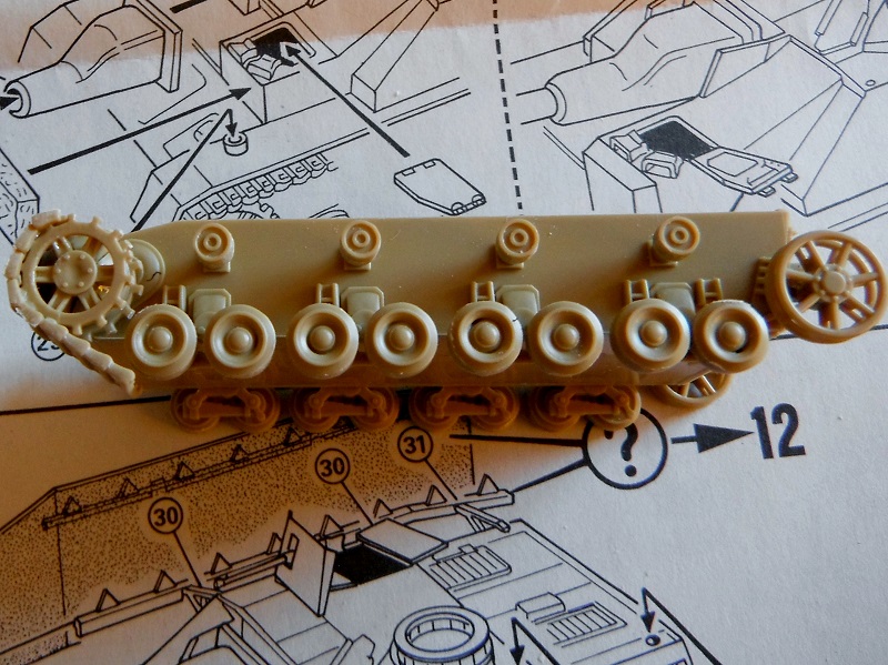

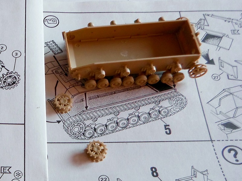

Alle Räder, bis auf das Treibrad wurden an die fertige Wanne geklebt.

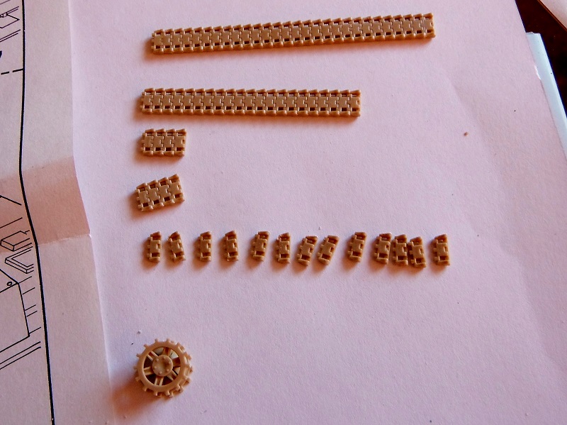

Alle Segmente und Éinzelkettenglieder einer Seite werden entgratet bereitgelegt, damit der Zusammenbau recht zügig erfolgen kann und man noch genug Zeit für Korrekturen hat, bevor der Kleber anzieht. Ich habe nur REVELL-Professional verwendet.
Kette2 m.jpg (225.67 KiB) 6363 mal betrachtet
Die Segmente haben eine "Nut" und eine "Feder". Ich arbeite immer in die Richtung, in die die "Nut" zeigt. Dabei ist auf die Laufrichtung der Kette zu achten!

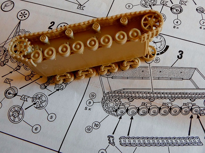

Ich beginne mit dem ersten Segment, welches ich ans Treibrad klebe, um dann...

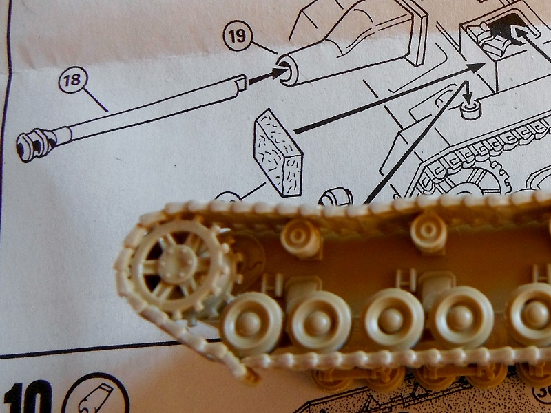

... die nötigen Einzelkettenglieder um das Antriebsrad zu kleben. Zwischendurch ohne Kleber probieren, wie es am besten an der Wanne mit den anderen Rädern passt.

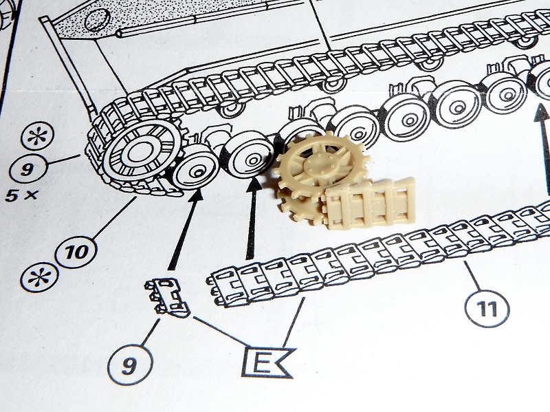

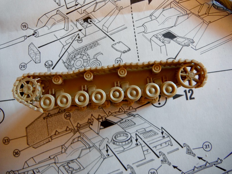

Das Treibrad hat Klebe erhalten. Das erste untere Kettenglied wird leicht in Richtung Laufrad gebogen. Der lange obere Abschnitt kann nach Belieben mit den Fingern gebogen werden, um einen Durchhang darzustellen. Ich habe erst ohne Kleber versucht, wie es mir am besten gefällt.
Kette5 m.jpg (261.06 KiB) 6363 mal betrachtet

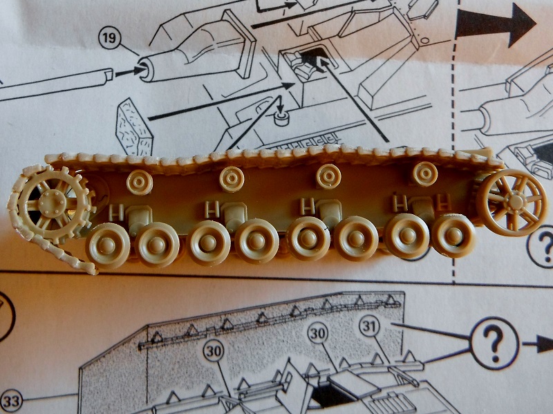

Nachdem die gewünschte Form erreicht wurde, wird die obere Kette verklebt. Die nächsten Einzelglieder gehen wieder zügig von der Hand,...
Kette6 m.jpg (255.1 KiB) 6363 mal betrachtet

Nach einem weiterem Einzelglied und dem nächsten längerem Abschnitt spielte sich folgende dramatische Szene ab:
Die Lücke war zu klein und halbe Kettenglieder gibt es nicht. Also hab ich...
Kette8 m.jpg (259.89 KiB) 6363 mal betrachtet
...die vorherigen Kettenglieder in dem noch zähflüssigem Kleber ein wenig verschoben, bis die Lücken nicht mehr so auffallen.
Kette9 m.jpg (245.31 KiB) 6363 mal betrachtet
Das Endergebnis sah dann so aus: viewtopic.php?f=64&t=1633
